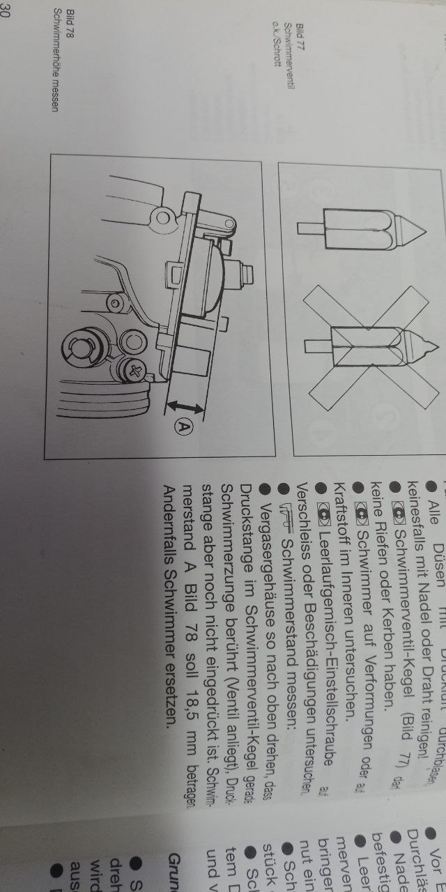

Heute hab ich den Vergaser (Keihin VE80A) nochmal aufgemacht. Gesamteindruck - sehr sauber, wie vor einem Jahr. Hab alle Düsen nochmal sauber gemacht, alles durchgängig und klinisch rein ;-)
Der Schwimmerstand passt mit 18,5mm, der Schwimmer ist heil. Die Schwimmernadel sieht aus wie neu. Die Membrane sind heil.
Es ist eine 155er Hauptdüse drin (und 48er LLD). Komisch ist nur, daß in meinem WHB steht, dass die 155er Düse die Drosselversion sein soll und die 162er die normale. Nachdem, was ich hier bisher gelesen habe, ist es genau umgekehrt. Im WHB steht auch in den techn. Daten, dass die LLGS 2 1/8 Umdrehungen raus soll und im Text steht 2 1/5. Kann es sein, dass es ziemlich fehlerhaft ist?
Eine blöde Frage: Was bedeutet der Wert 155/162? 1,55/1,62mm Innendurchmesser? Würde dann aber nicht die 162er Düse mehr Sprit durchlassen, was mehr Leistung bedeuten würde? Oder würde nur der Spritverbrauch steigen? Fragen über Fragen...

Das Problem von Deinem Vergaser sind nicht saubere oder unsaubere Düsen, nicht die irgendwo nachlesbare Größe der Düsen, sondern der eingebremste Spritzufluß. Die Engstelle dürfte zwischen dem Benzinschlauchanschluß am Vergaser und dem Schwimmerventil zu finden sein.
Der Schwimmerstand muß sich auf Höhe der Schwimmerdeckeldichtung befinden, wenn der Vergaser gerade steht. Also vorsichtig eingespannt in einem Schraubstock. Mit einem Meßwert von 18,5 mm kann ich nichts anfangen. Von wo gemessen?
Nehme eine Pressluftpistole und blase mal den Kanal vom Benzinschlauchanschluß zum Schwimmerventil rückwärts frei. Also die Pressluft am Schwimmerventil ansetzen, wenn der Vergaser einmal geöffnet ist. Danach gehe mit einem passenden Bohrer in die Bohrung vom Benzinschlauchanschluß und drehe den mit den Fingern, nicht mit dem Akkuschrauber. Nach allem, was ich hier gelesen habe, dürfte da Dreck gefördert werden. Sind Erfahrungswerte von mir, schon selbst erlebt. Kannst auch mal den Benzinhahn rückwärts in den Tank rein freiblasen. Vorsichtig. In beiden Benzinhahnstellungen.
Und lasse die Bedüsung so, wie sie ist. Eine Vergrößerung der Hauptdüse bewirkt bei einem originalen Domimotor keine Leistungssteigerung. Die Leistungsfähigkeit des Motors wird durch viele andere Komponenten begrenzt. Habe ich alles bereits ausprobiert und fahre wieder die 155er/48er Bedüsung.
155er Hauptdüse bedeutet 1,55 mm Durchmesser der Spritbohrung. Und auf eine viertel Umdrehung kommt es bei der Stellung der LLGS nicht an. Du brauchst aus der Vergasereinstellung bei einem niedrig verdichteten Motor mit weit unter 100 PS Literleistung keine Wissenschaft zu machen. So ein Motor soll immer und überall funktionieren, mehr nicht.

@ Bernd: Der Weg vom Benzinschlauchanschluss zum Schwimmerventil ist komplett frei.
Die 18,5mm hab ich aus meinem "Buch":
Ich werde nachher den Schwimmerstand nach deiner Methode messen.
