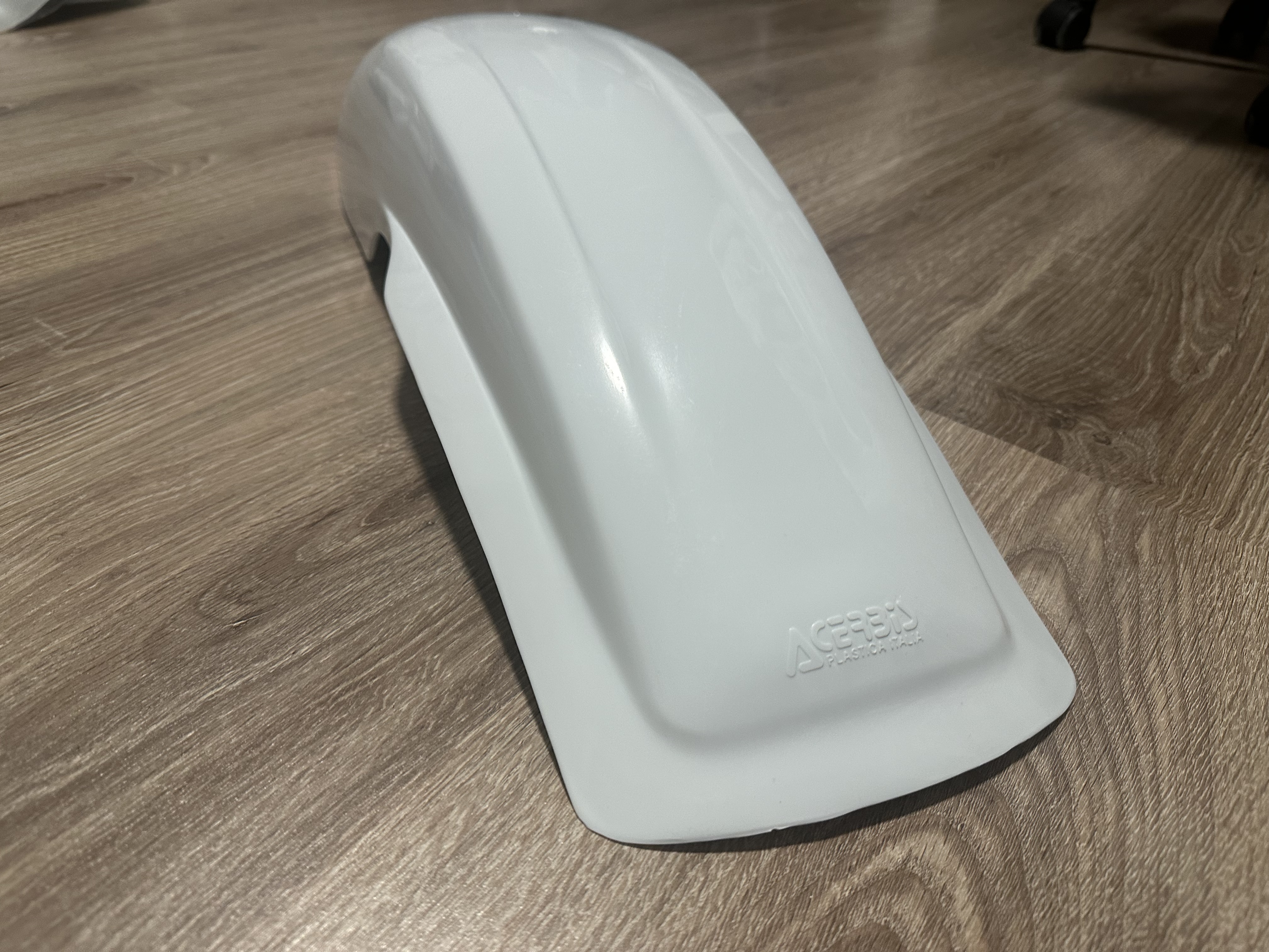

es sind mal wieder Teile angekommen. Ich hatte es nicht vor, aber die Restauration wird so langsam ein Umbau. Ich habe mittlerweile eine ganz konkrete Vorstellung der Domi. Dazu gehört das "leider" auch die Orignial Verkleidung, Tank, Sitzbank nicht wieder ran kommt.
Scheinwerfer Acerbis Elba:
(das Licht hat kein E-Zeichen, da muss was anderes rein)
Front/Heck Kotflügel Acerbis MX Nost:

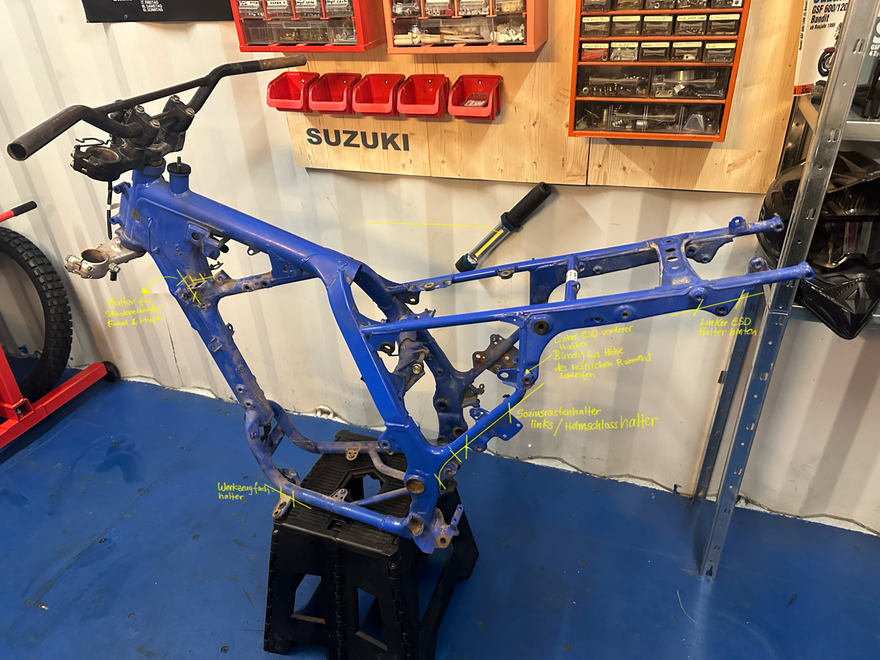

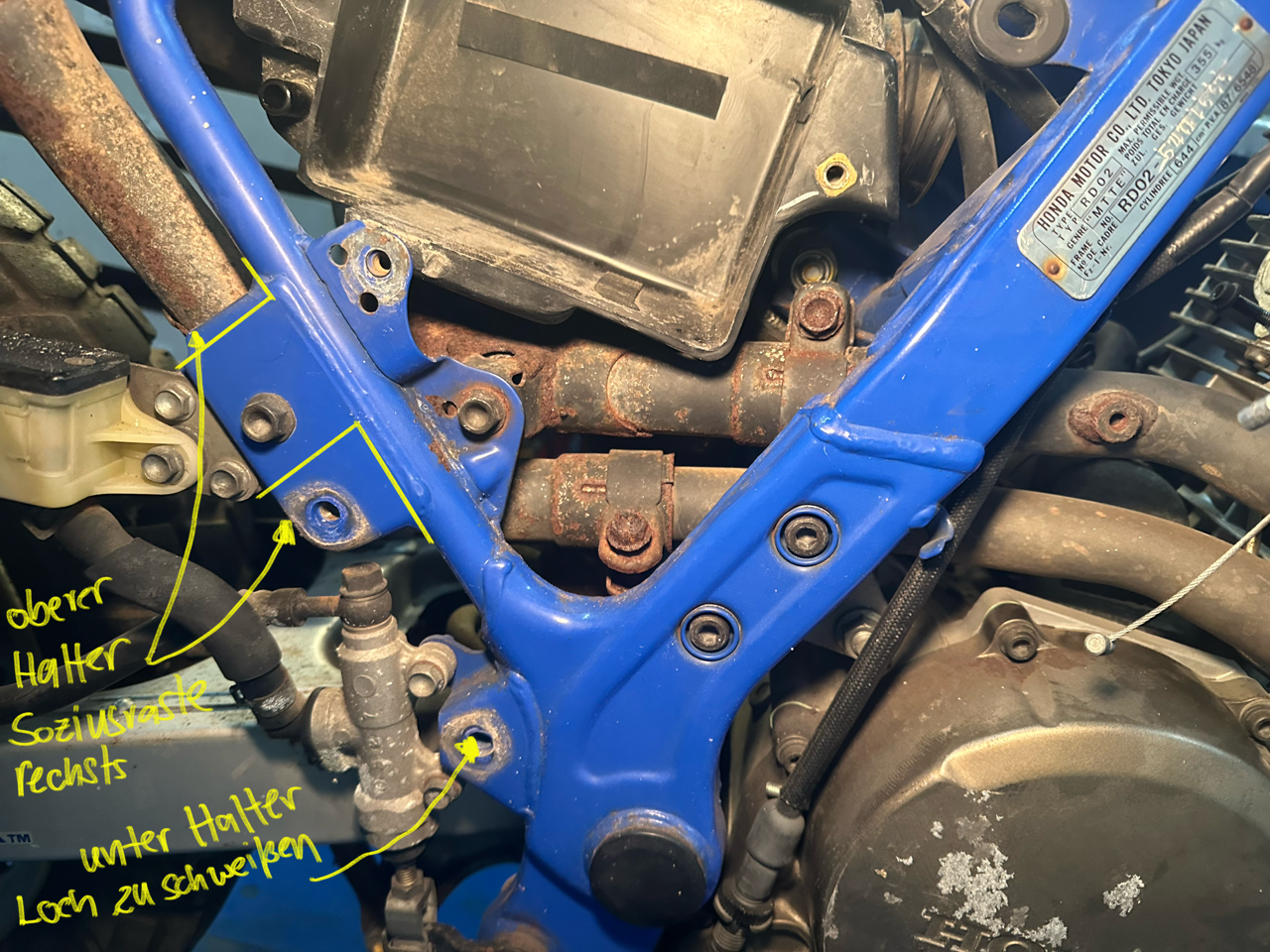

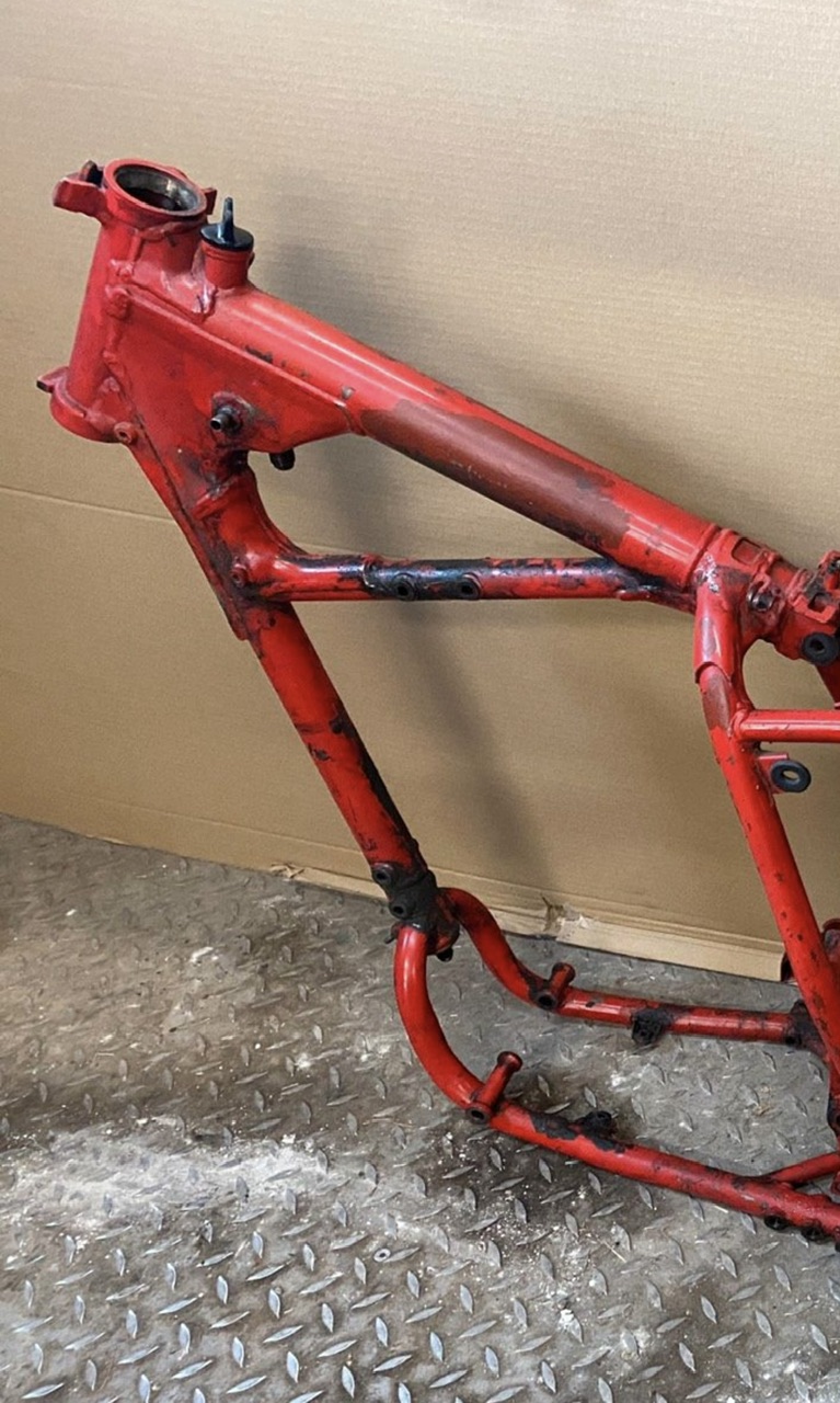

Außerdem war ich heute mit meinem Rahmen beim TÜV, ich darf folgende Halter entfernen und sie somit als Einsitzer ohne Kettenschutz eintragen:
Linke Seite diverse Halterungen mit Kommentar.png (2.14 MiB) 7414 mal betrachtet
Bei der hinteren ESD Aufnahme war der TÜV nicht super begeistert, aber sollte gehen wenn ich noch etwas überstand dran lass.
Rechte Seite Soziushalterung mit Kommentar.png (2.34 MiB) 7414 mal betrachtet

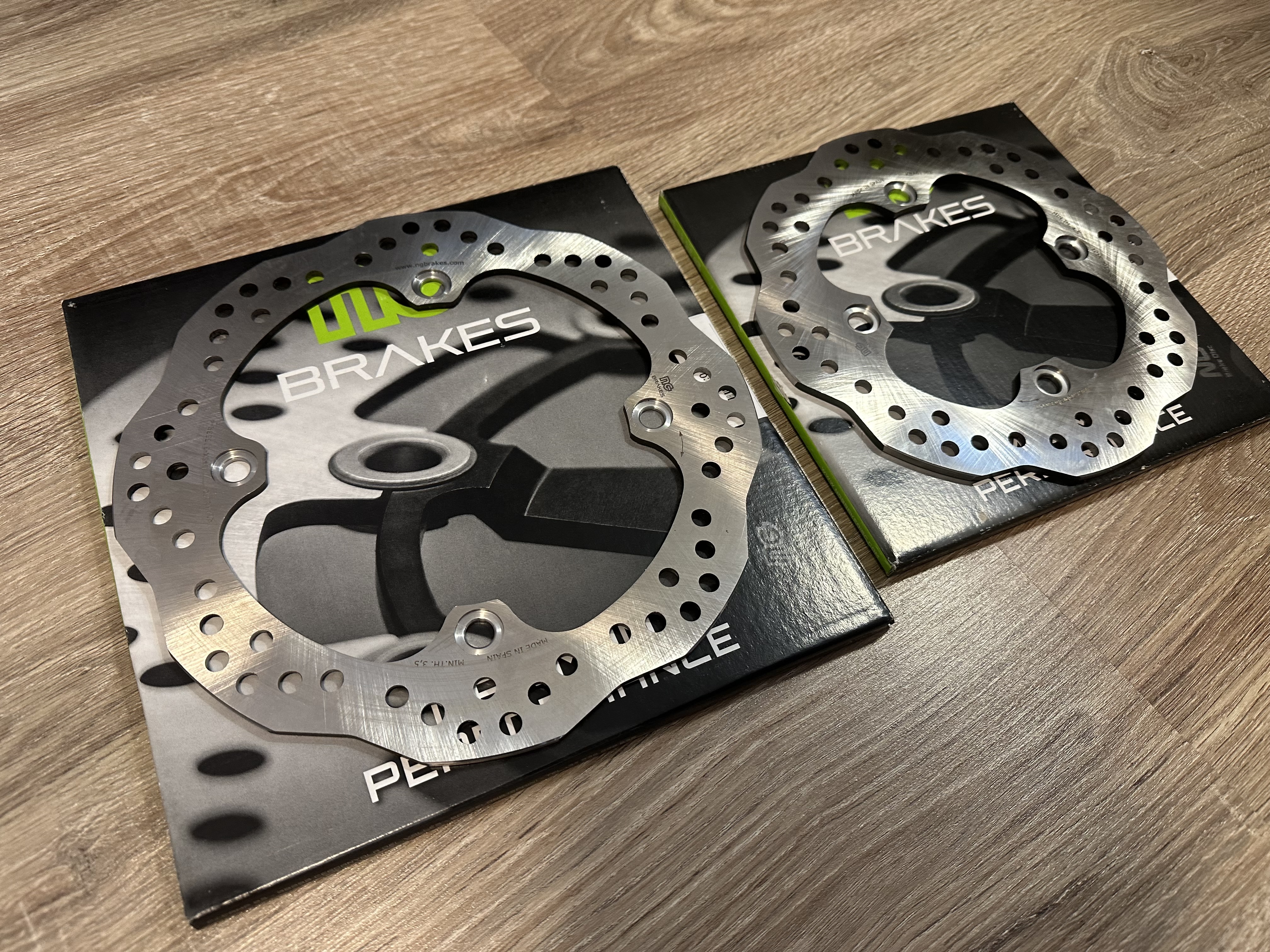

Die neuen Bremsscheiben sind angekommen:
Meine Felgen und Naben gehen zu Menze Fahrzeugteile zum Veredeln und neu einspeichen. Da werden die Bremsscheiben perfekt zu passen.

sergejt hat geschrieben: Do 8. Feb 2024, 11:22 Die neuen Bremsscheiben sind angekommen:
Deren Optik wäre, für eine Domi, jetzt nicht so meins.
Und über die physikalischen "Seiten" solcher Scheiben (unfortunately, function does not always go before design today), lässt sich streiten.
