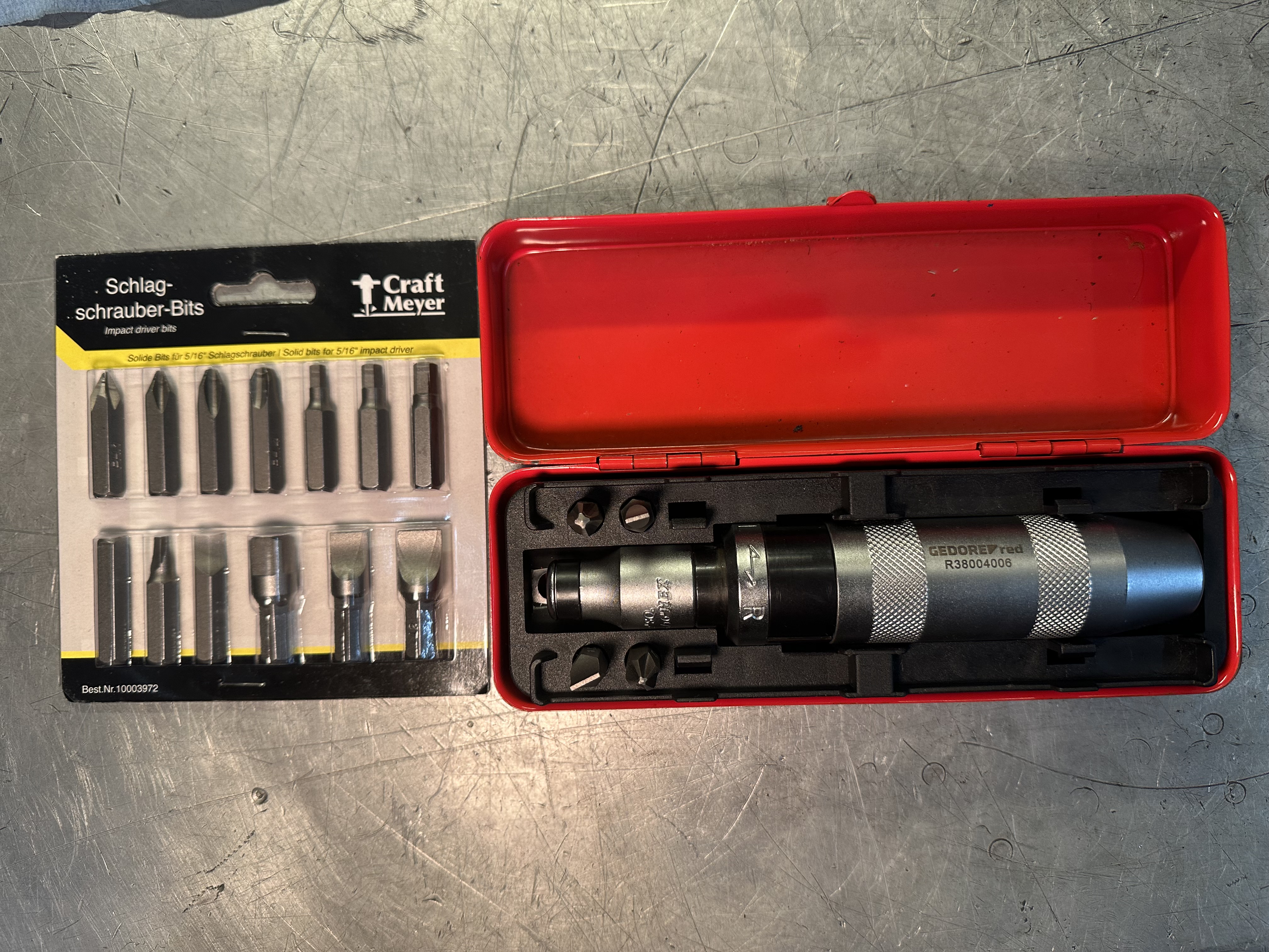

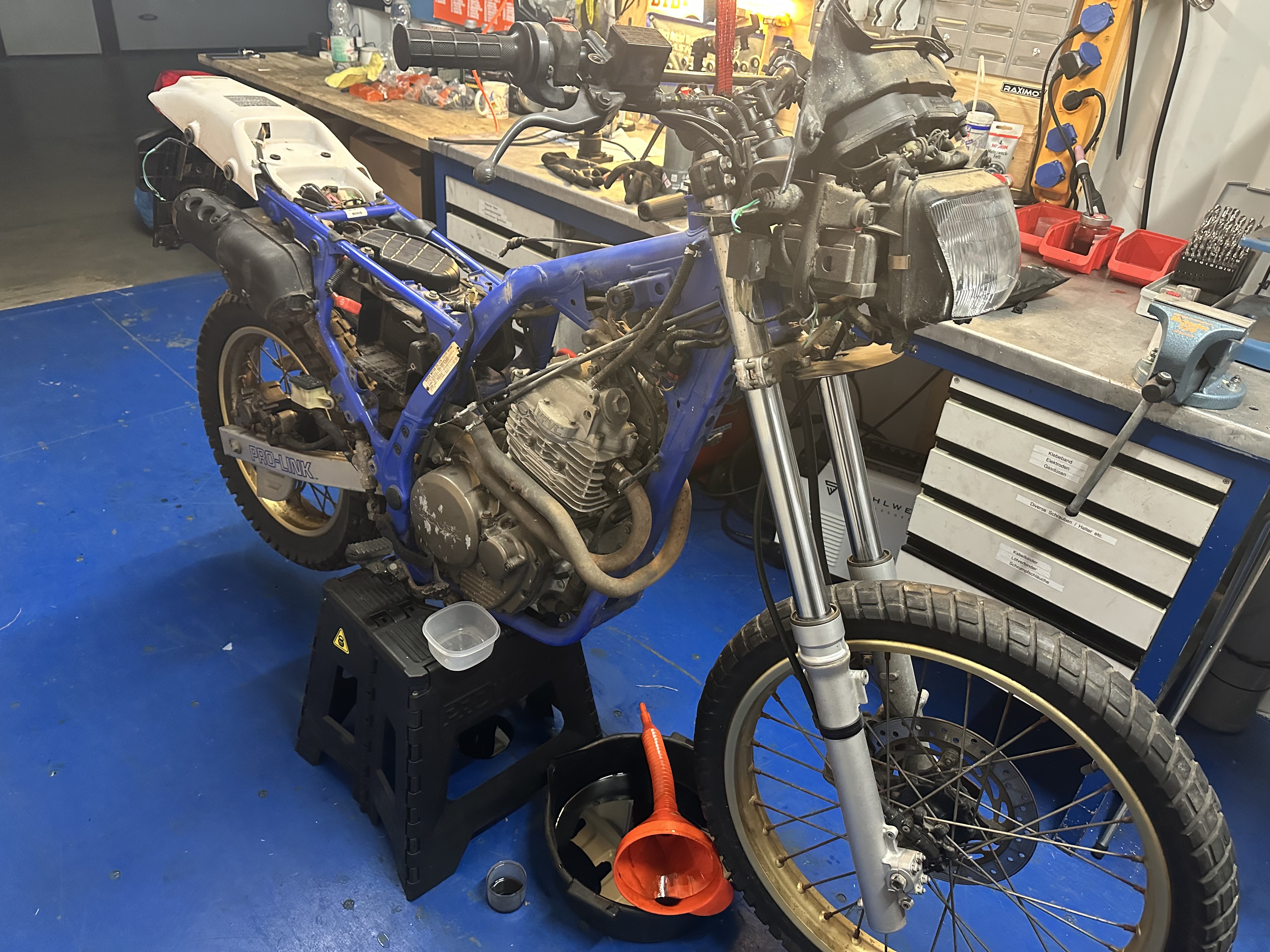

Dem ganzen bin ich heute etwas näher gekommen. Ich musste allerdings meiner Handschlagschraubendreher ungewohnt oft verwenden :?

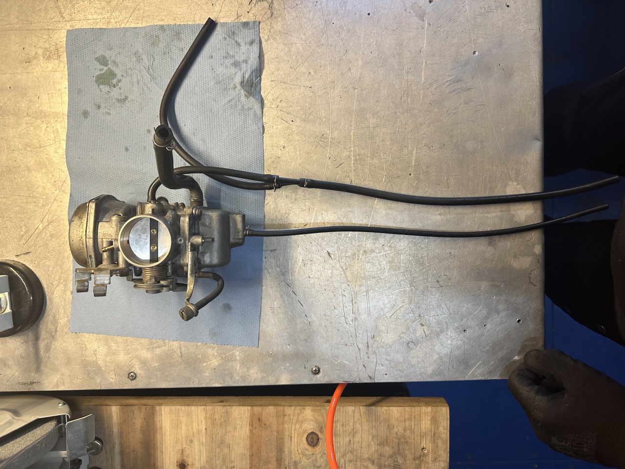

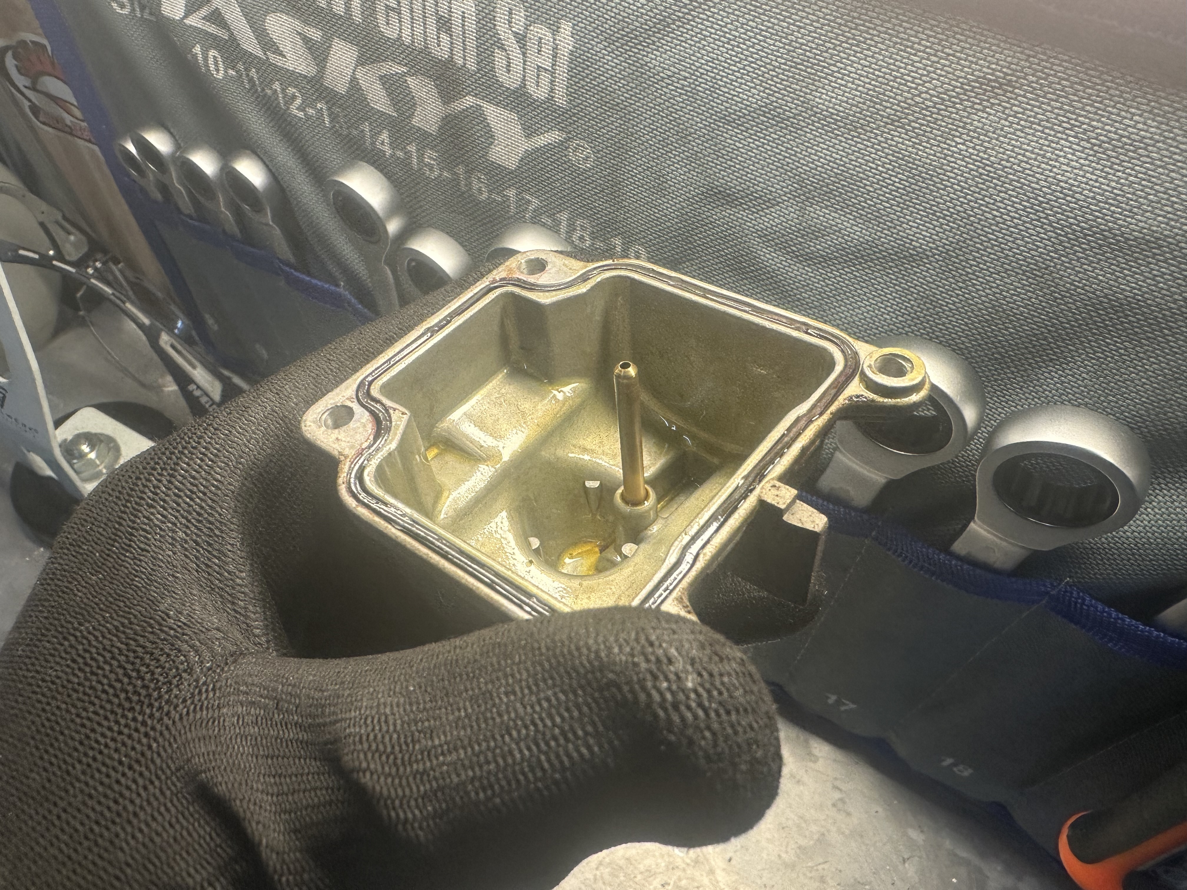

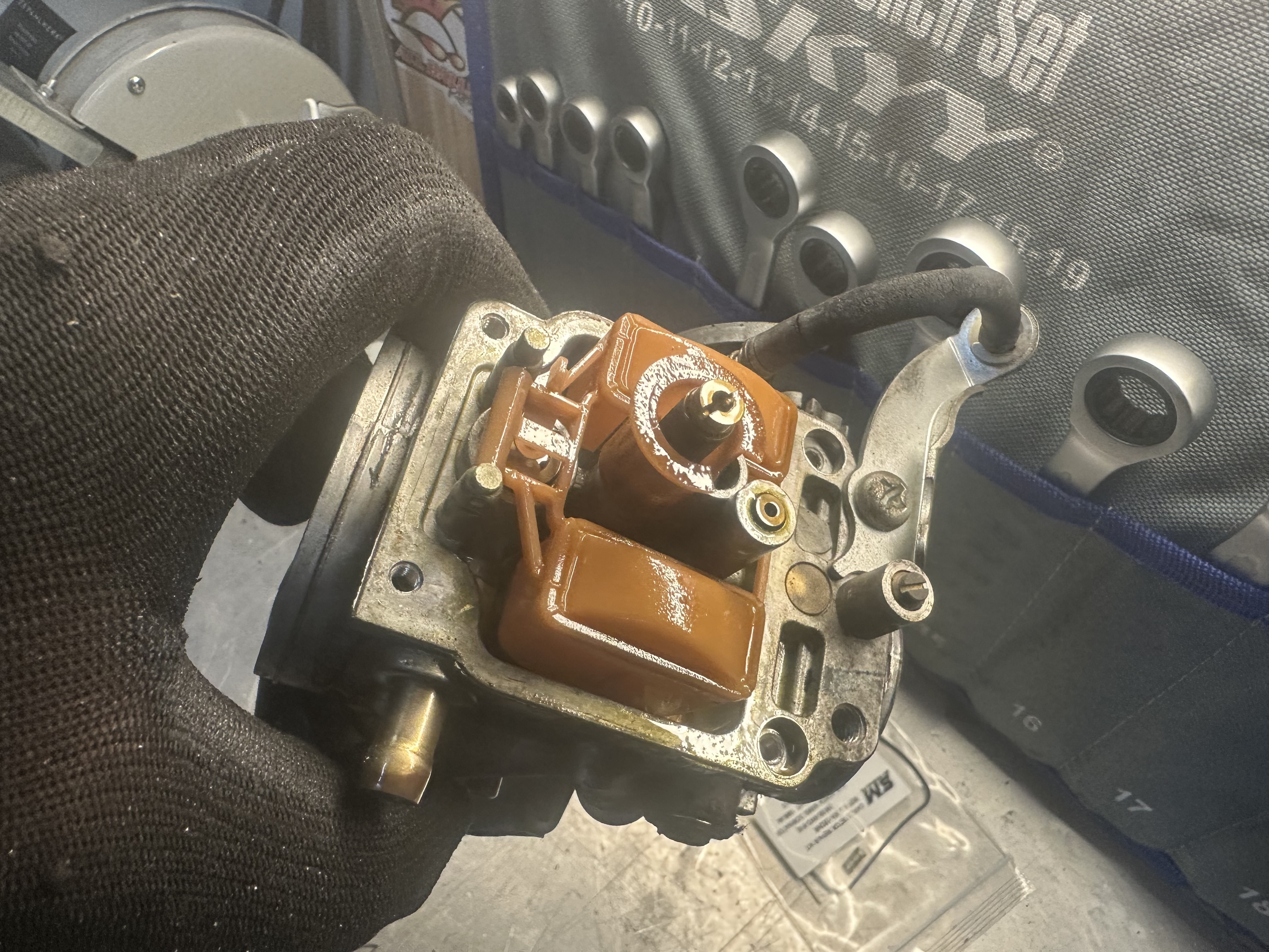

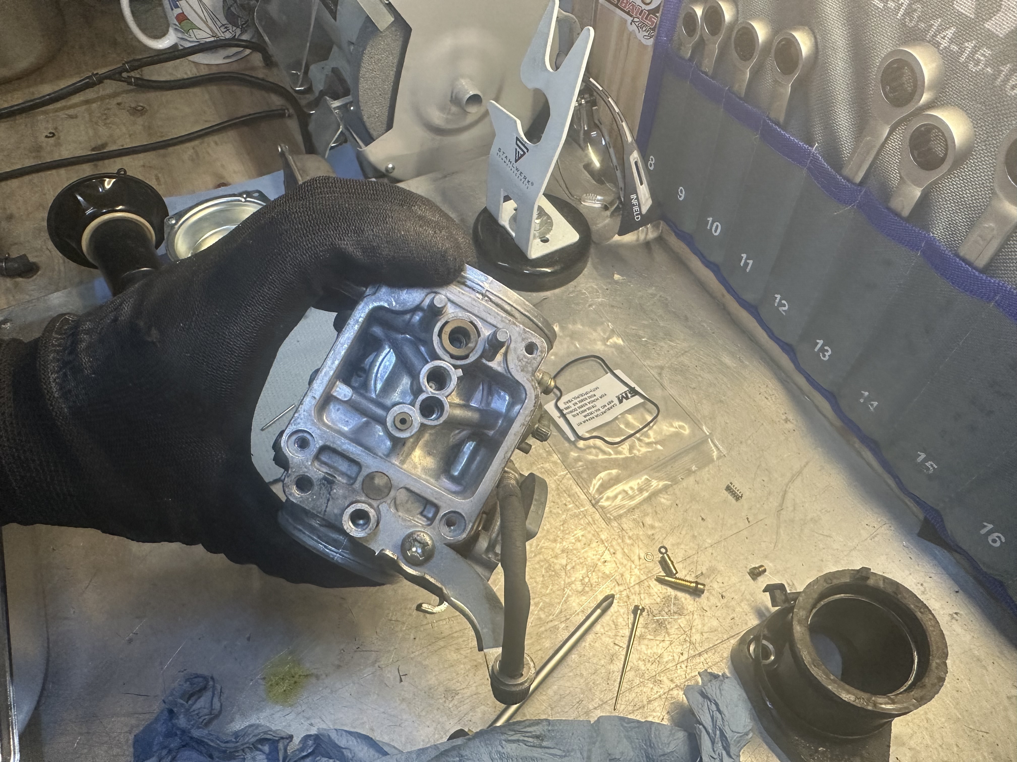

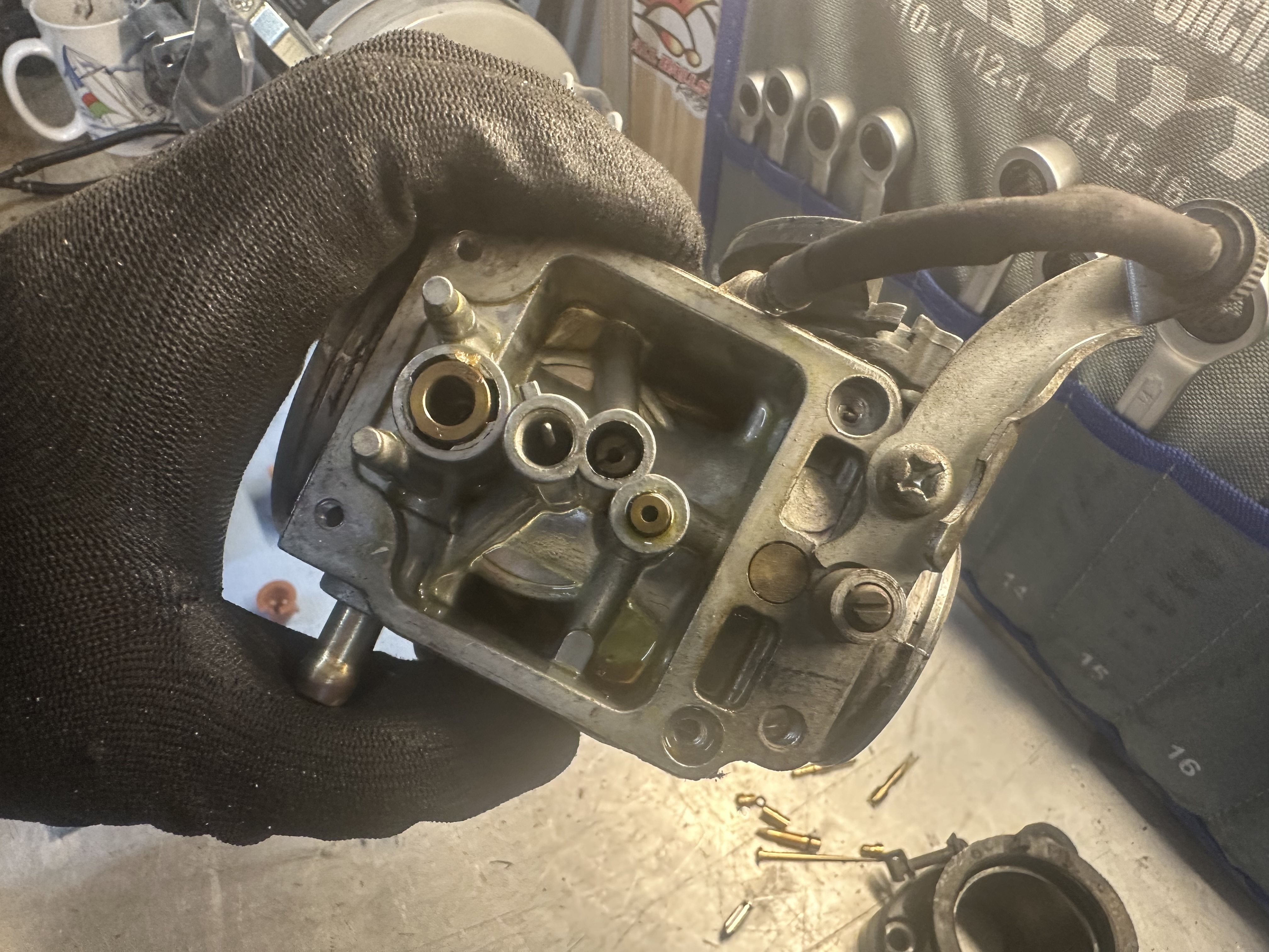

Den Vergaser konnte ich heute schon auf Vordermann bringen, sodass er erstmal funktionieren sollte.

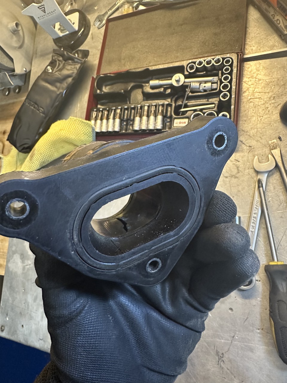

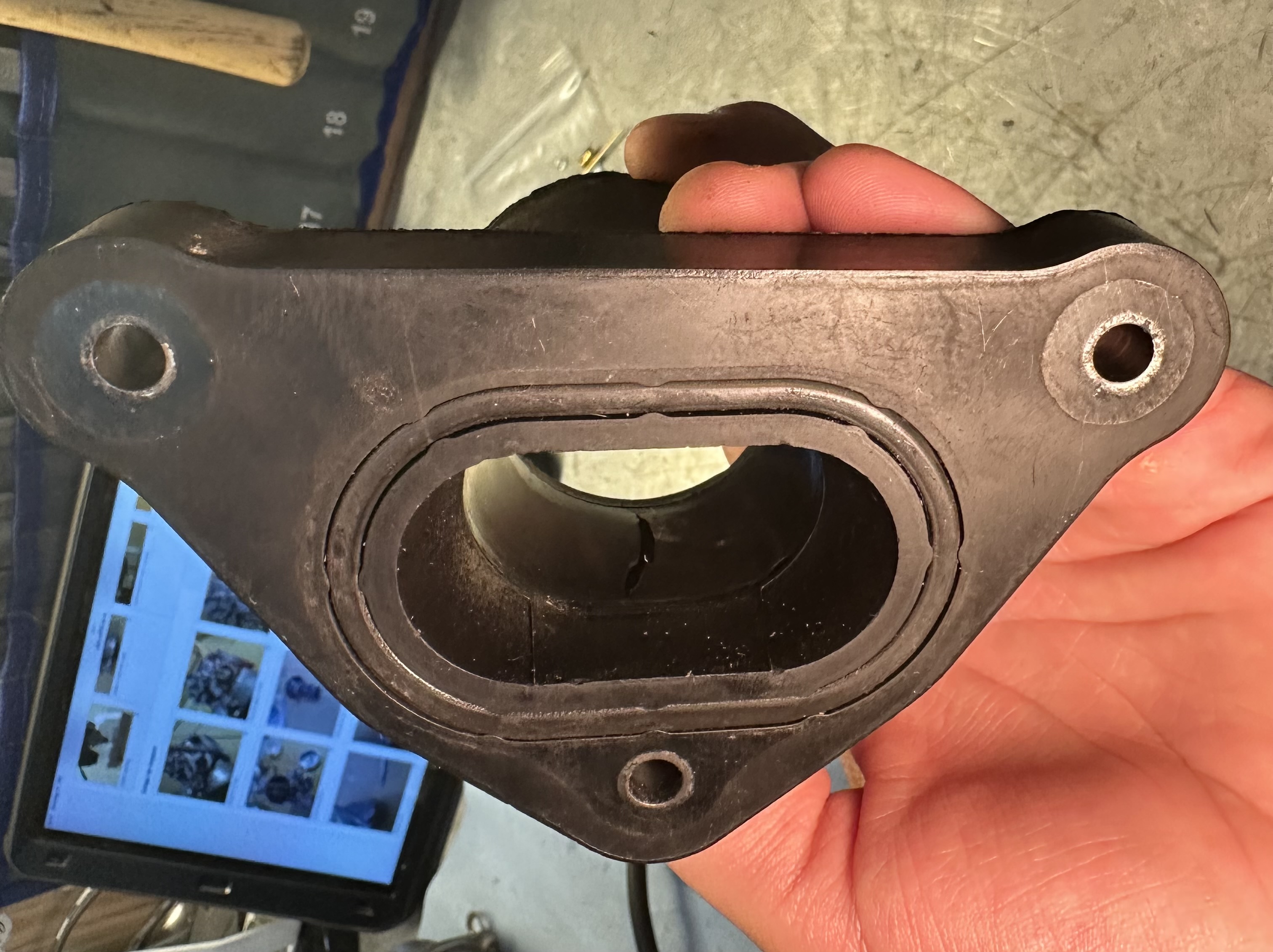

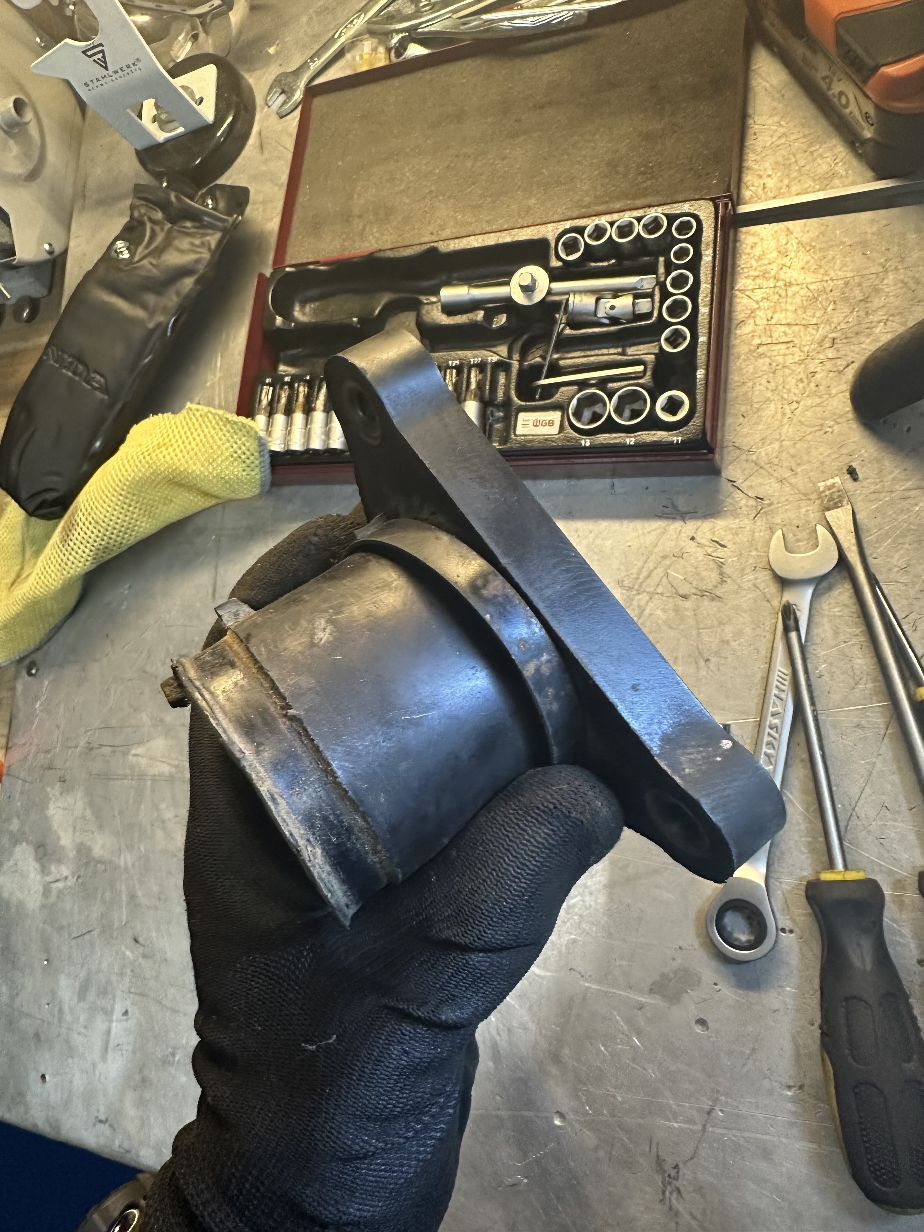

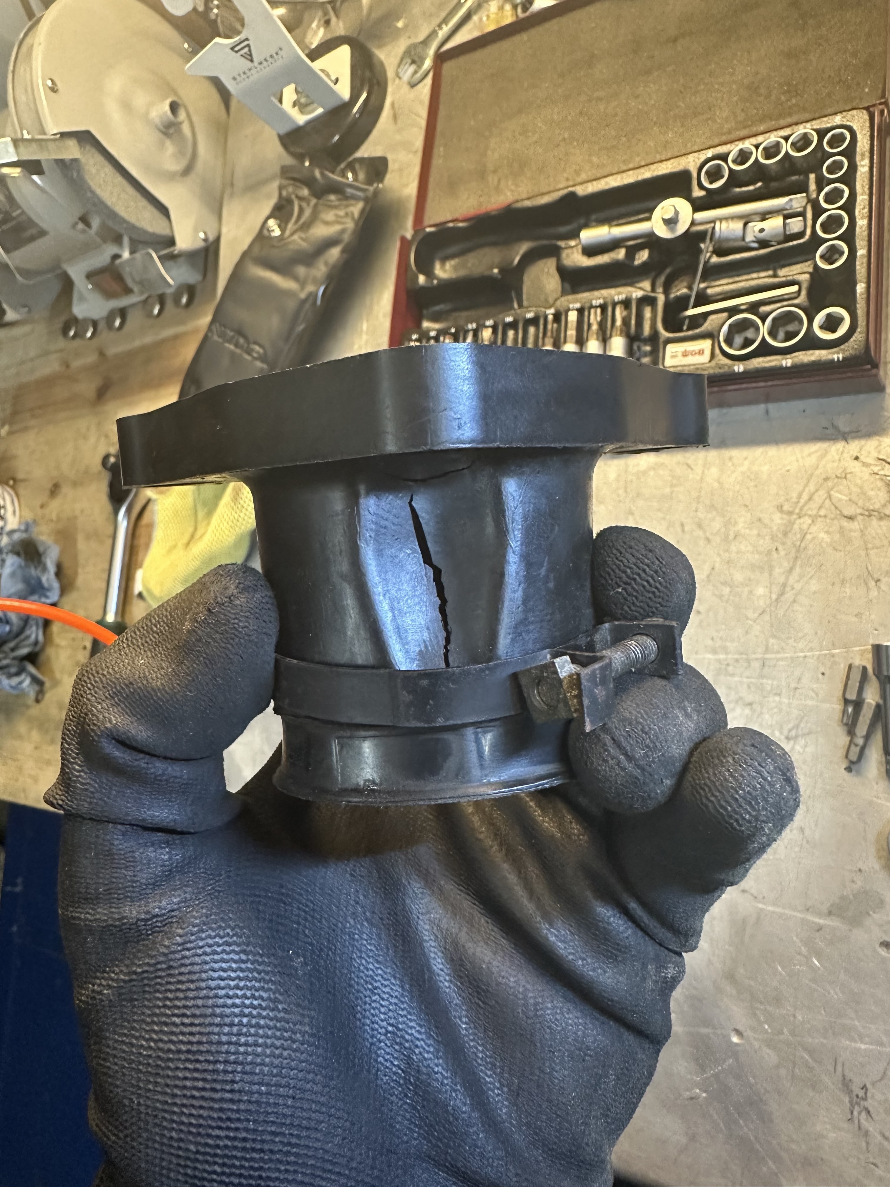

Erst beim zerlegen findet sich nach und nach unschönes. So musste ich leider feststellen das der Ansaugstuzen zum Motor einen dicken Riss hat, und ich hatte noch Hoffnung das er Heile ist - da er von außen super aussah. Naja ... muss der Startversuch eben noch warten.

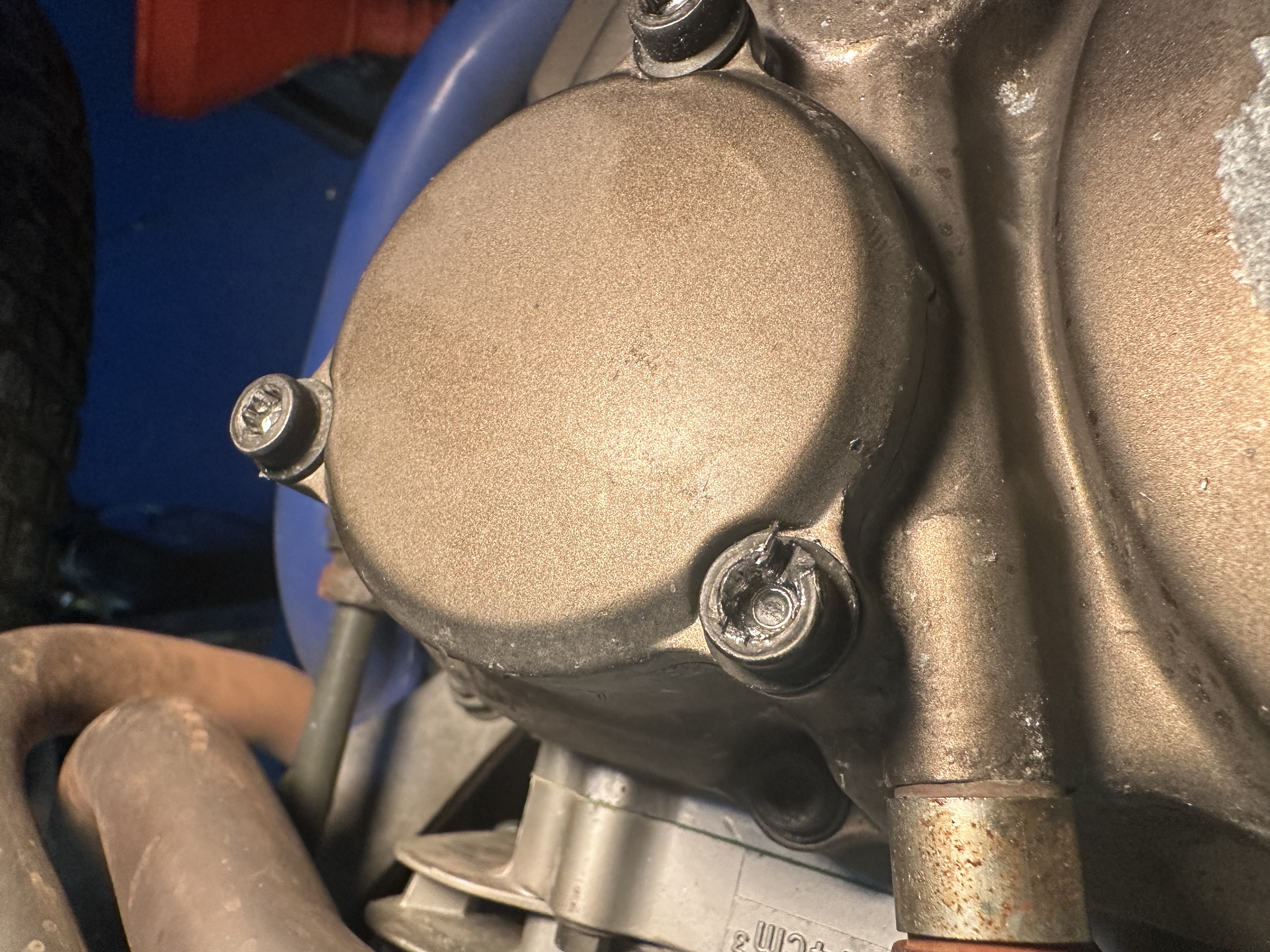

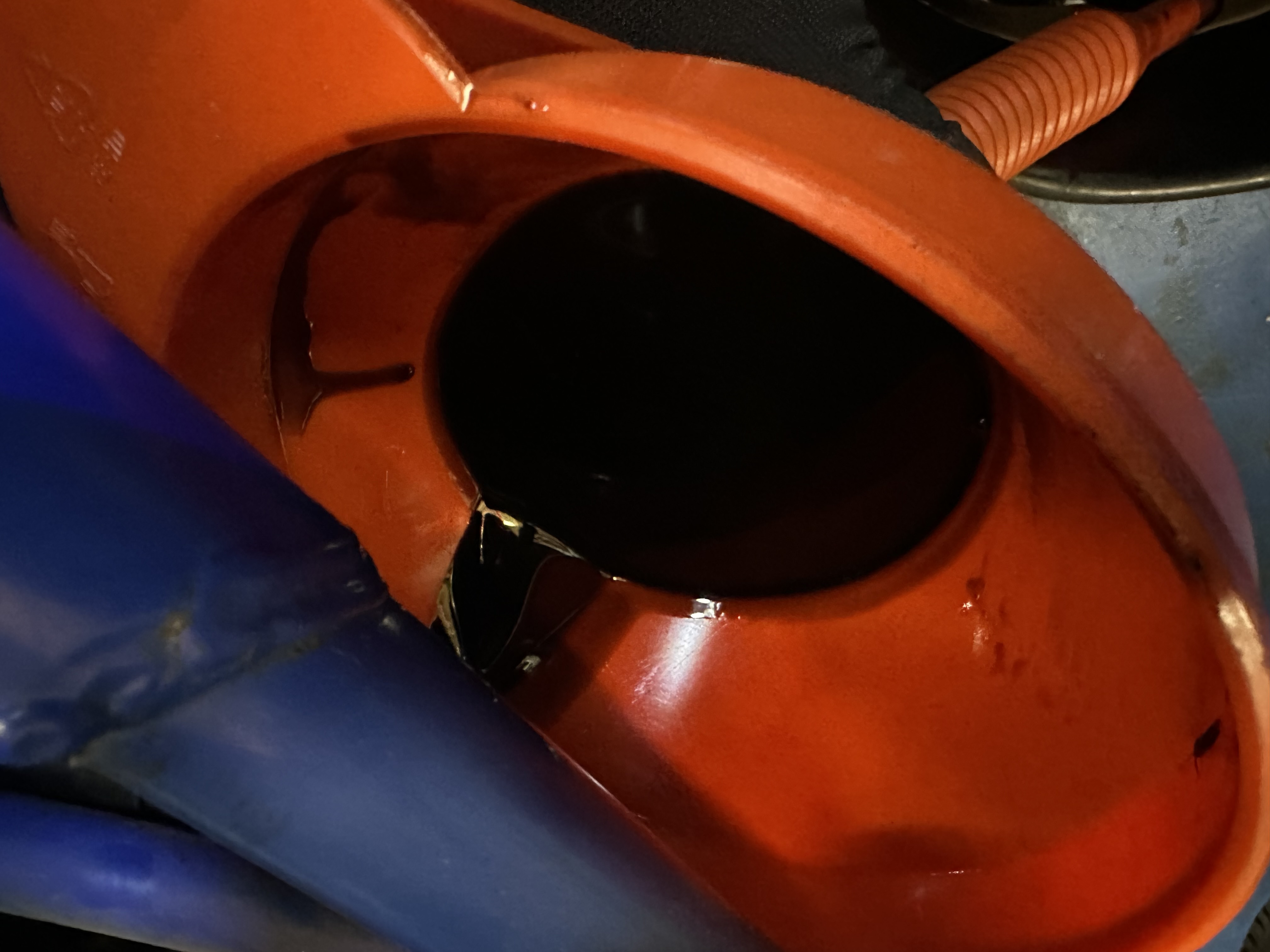

Was mich mehr fuchst ist, dass ich keine der Drei Ölfilterdeckelschrauben ansatzweise bewegt bekommen habe. Habe mit Hitze und Hammerschlägen gearbeitet. Leider habe ich keinen passenden 4er Inbus Bit für meinen Handschlagdreher, da musste ich mir erstmal einen Adapter bestellen ... :(
Das Öl war natürlich Rabenschwarz. Im Sumpf war komischerweise mehr Öl als im Tank ...

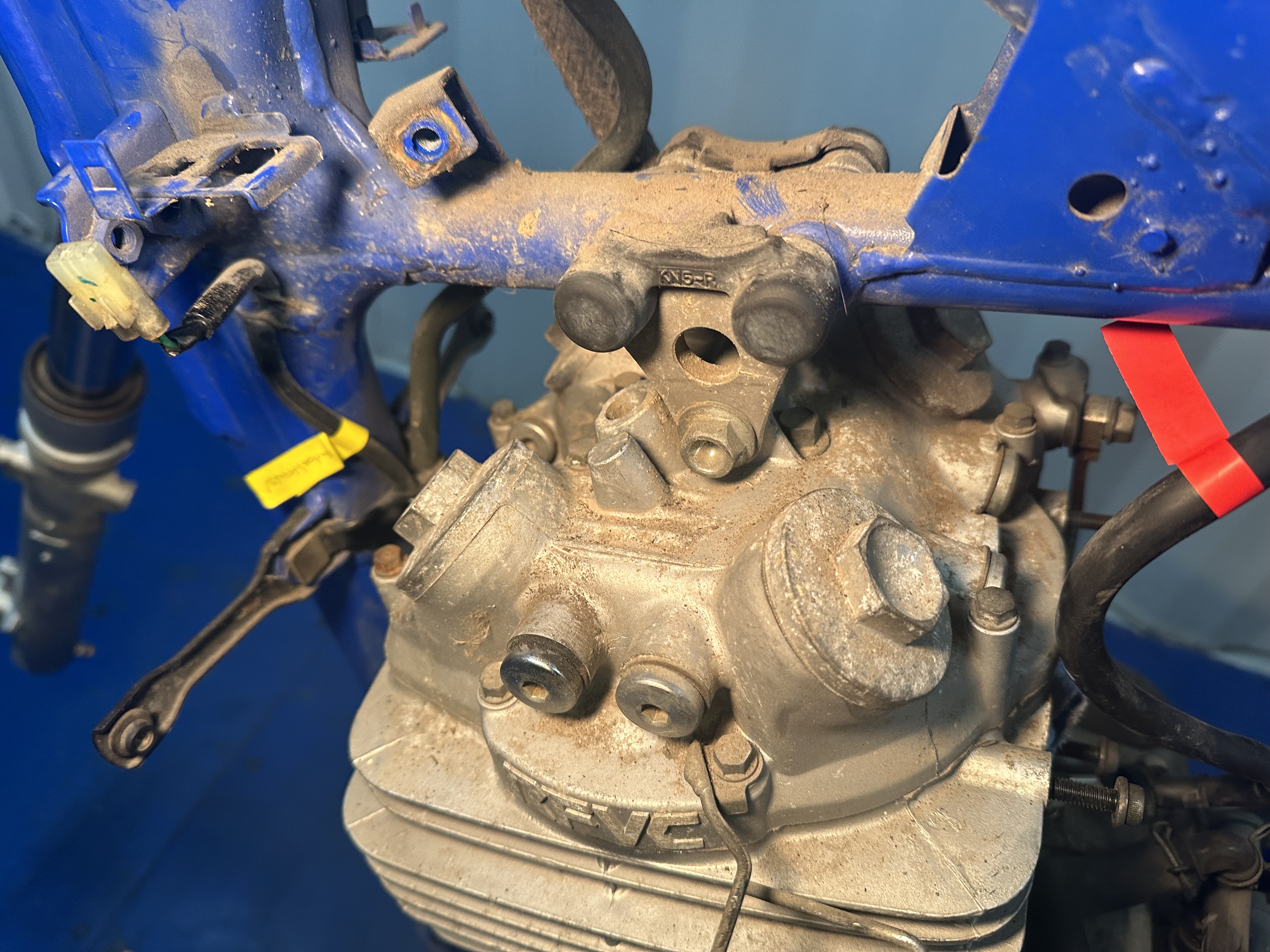

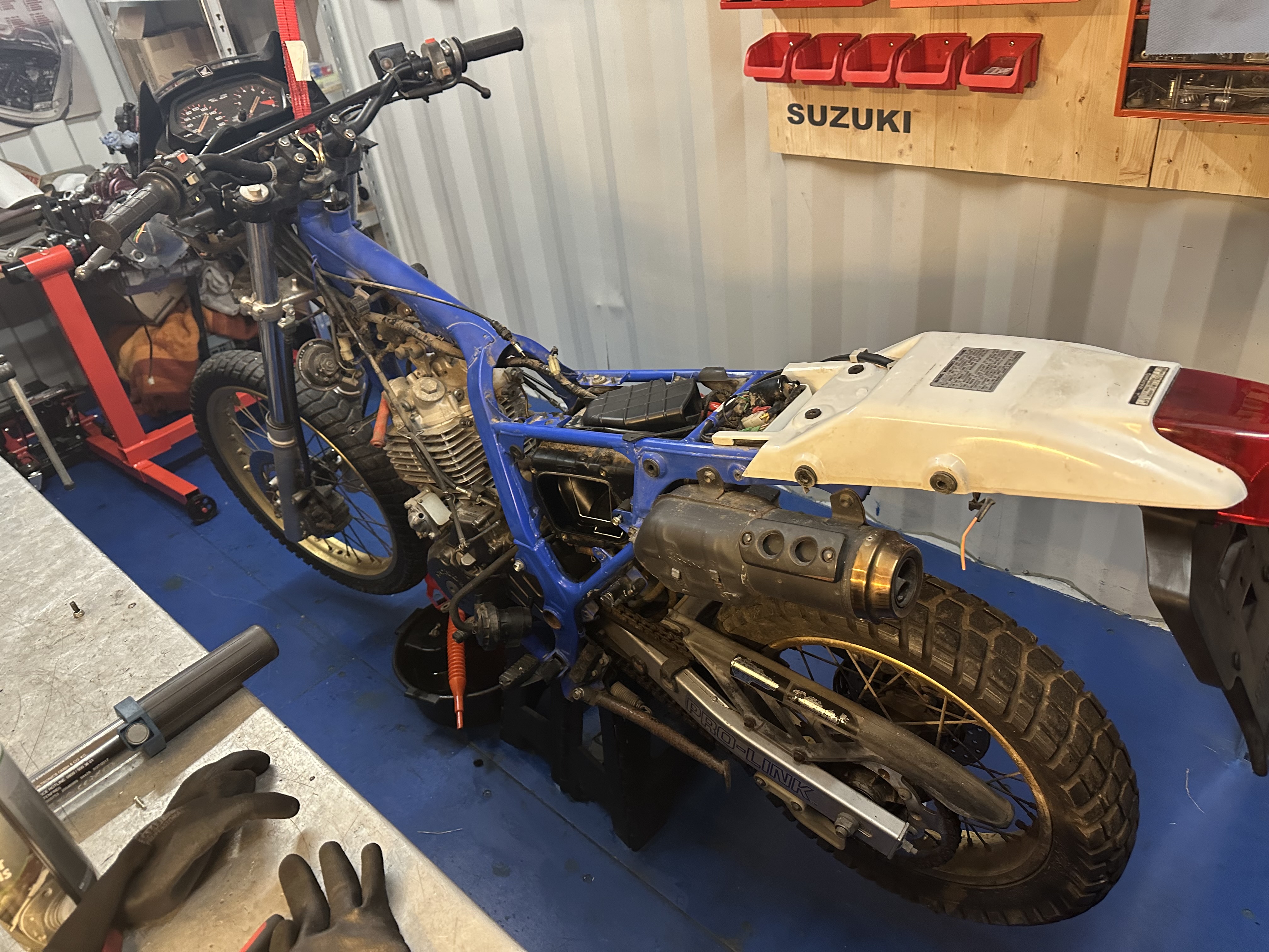

Domi vorher:
Domi danach:

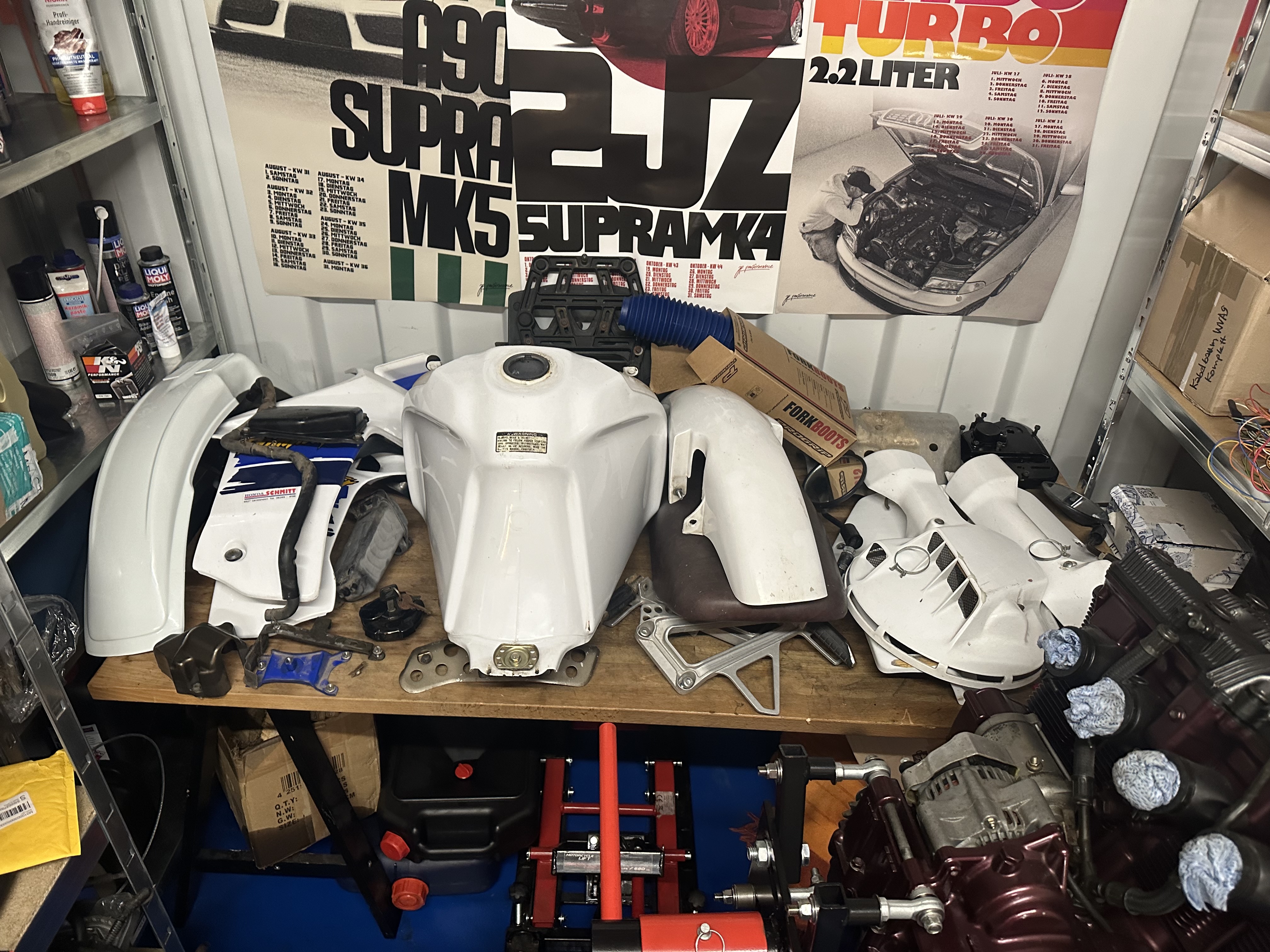

Demontierte Teile:

Öl:
Vergaser vorher:

Vergaser nachher:

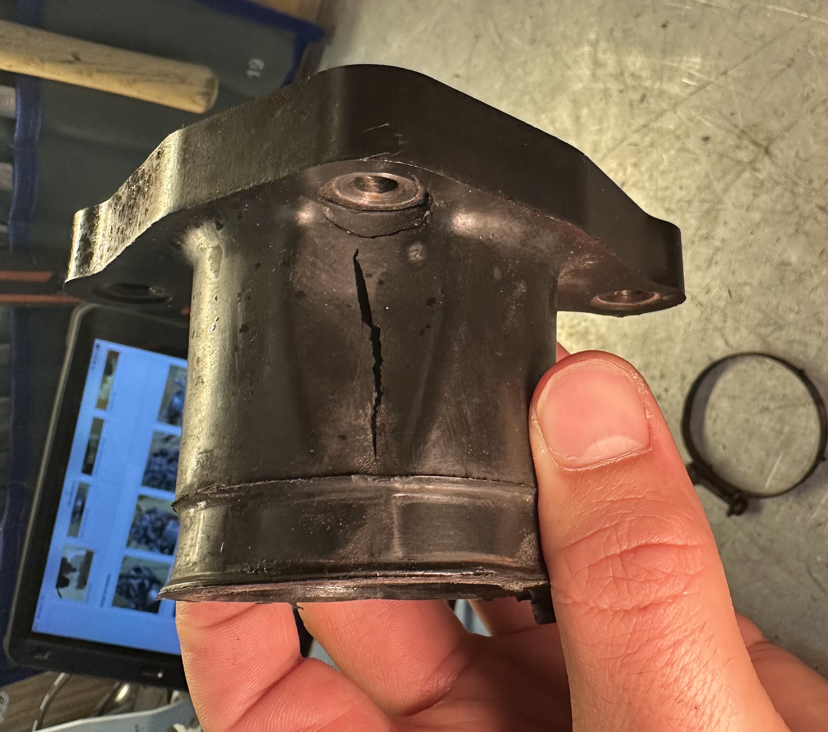

Riss in Ansaugstutzen:

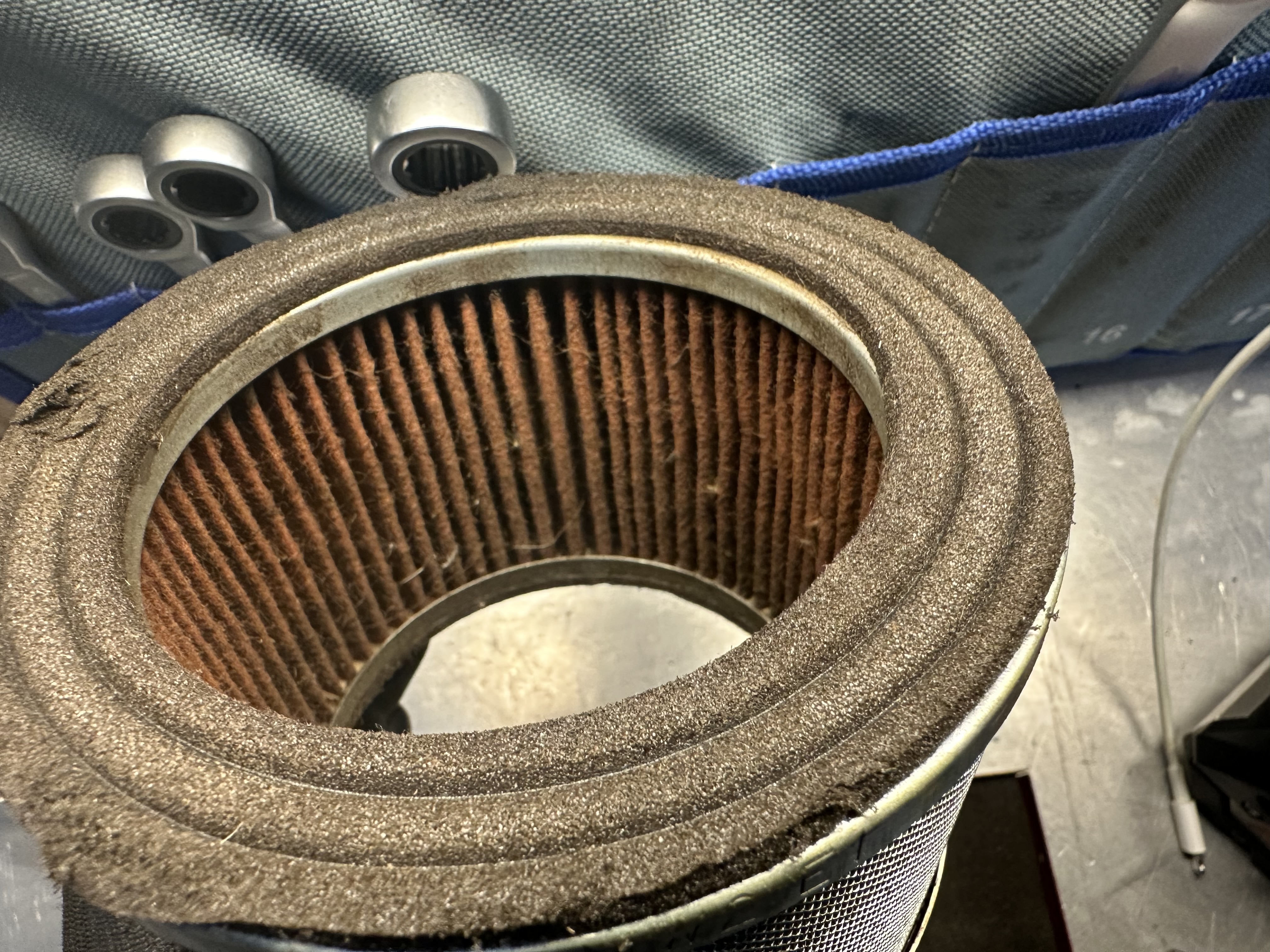

Luftfilter alt:
Luftfilter neu:

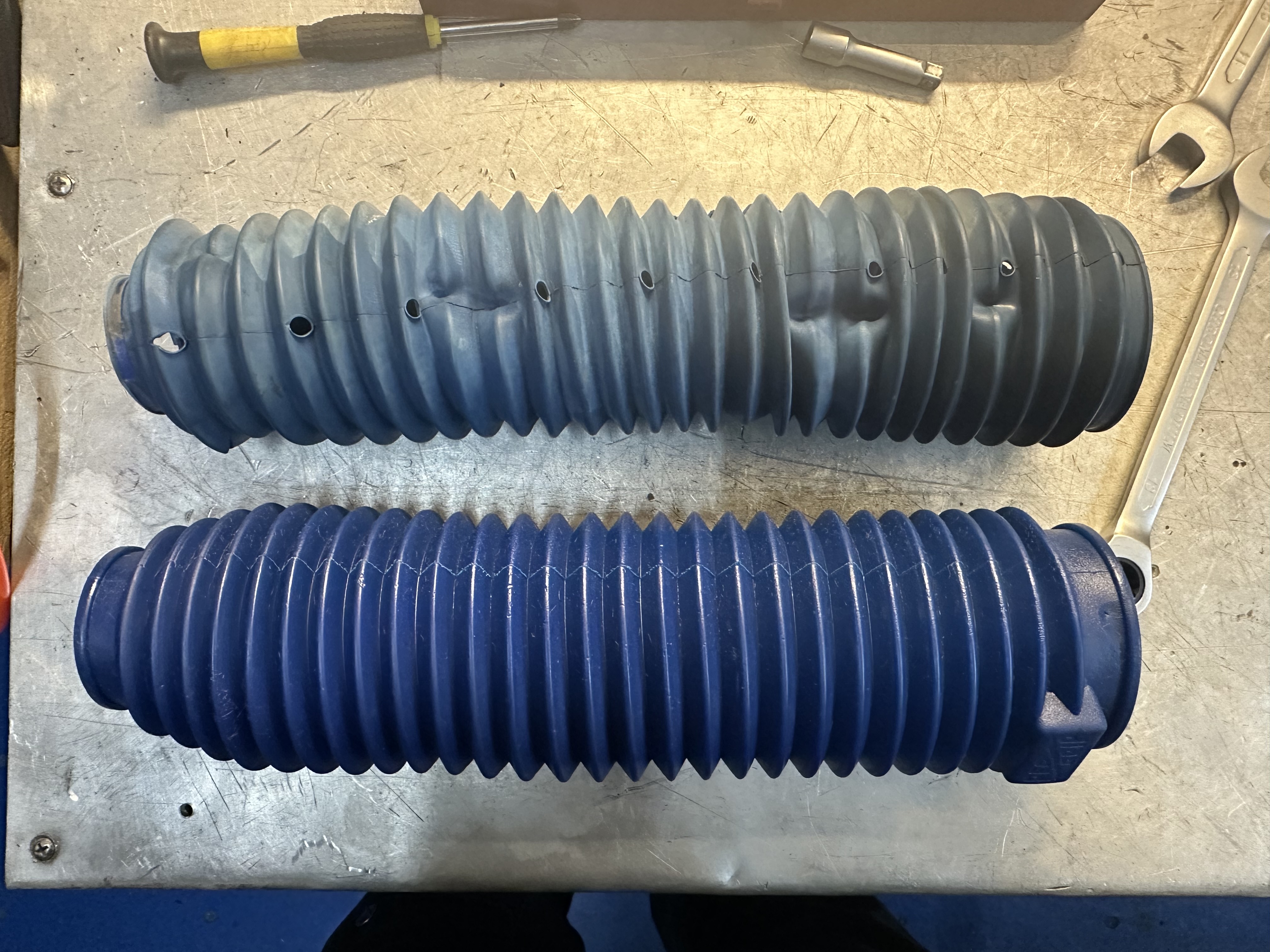

Faltenbalg alt und neu:

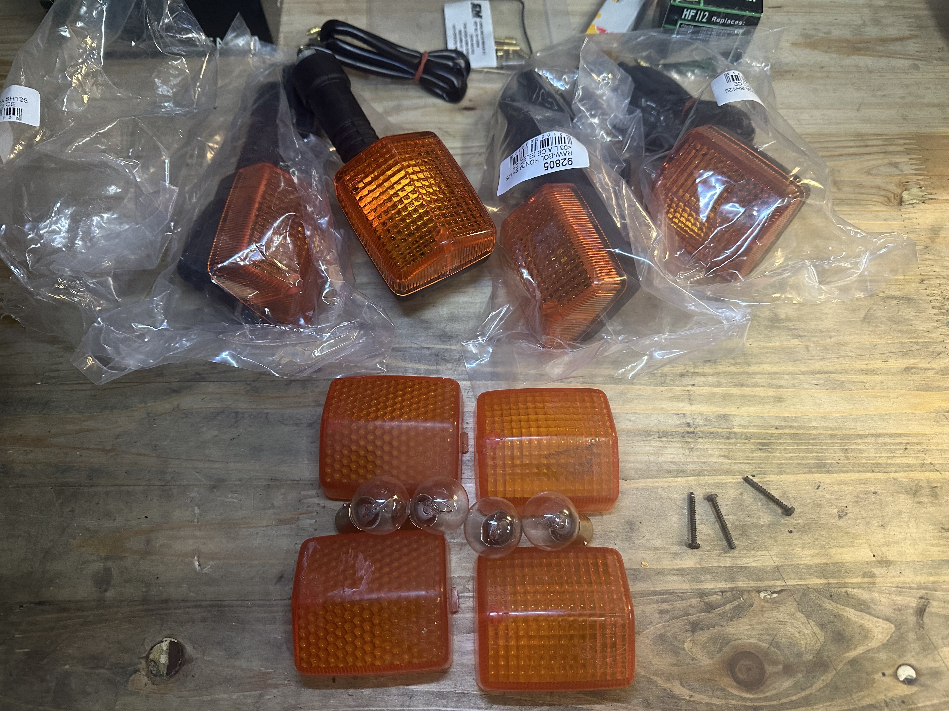

Blinker neu:
Das war übrigens die erste Pippi des Vergasers:

:…“ Im Sumpf war komischerweise mehr Öl als im Tank ...“
Das ist „normal“ der Ölvorrat sackt je nach Stellung der Ölpumpe langsam in den Motorblock.
Daher kann man den Ölstand auch erst nach Warmlaufen und Abstellen genau messen.
Und der Riß im Ansaugstutzen 😱 so heftig noch nicht gesehen!

sergejt hat geschrieben: Mo 30. Okt 2023, 16:28 Die Domi ist sehr staubig, ich möchte aufjedenfall einmal komplett zerlegen und Rahmen Lacken ( 8-) Originalfarbe),...
Da wüsste ich eine günstigere Variante:
Lade den Rolf (Nickless) zum Grillen ein. Während Du grillst, putzt und poliert er Dir den Rahmen. Danach brauchst Du den nicht mehr neu lackieren. :mrgreen:
Andreas_NRW hat geschrieben: Mo 30. Okt 2023, 16:36 Und der Riß im Ansaugstutzen 😱 so heftig noch nicht gesehen!
Doch, ich schon. Als ich den Stutzen meiner Domi getauscht habe, sah der ähnlich übel aus.

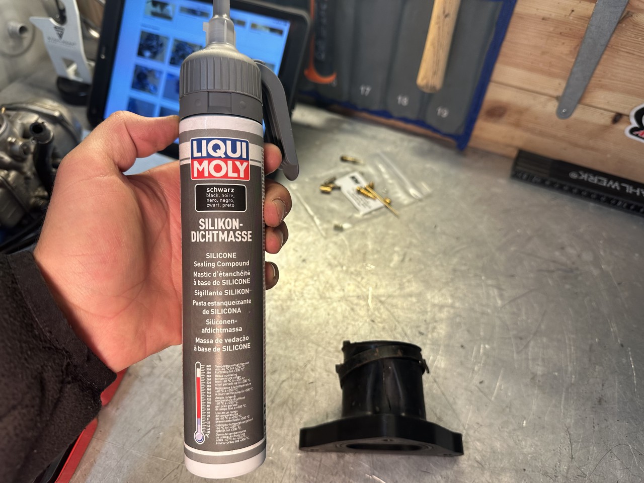

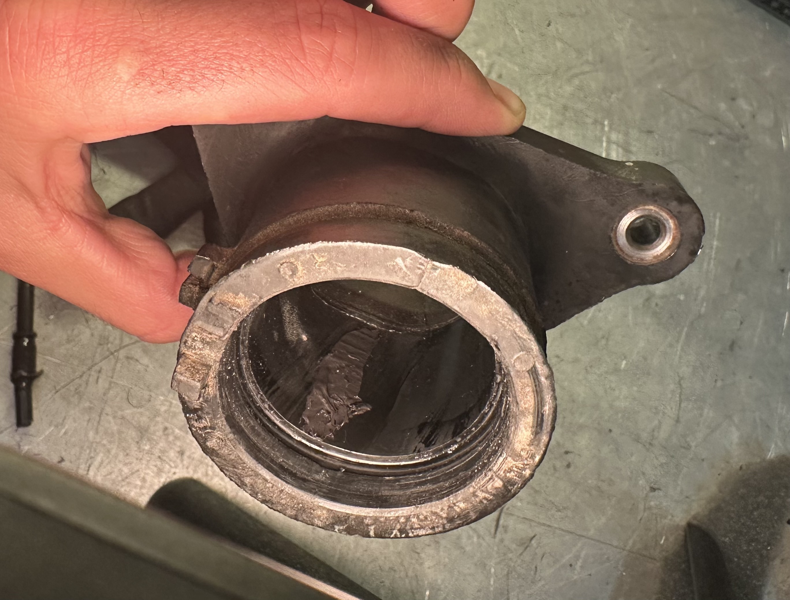

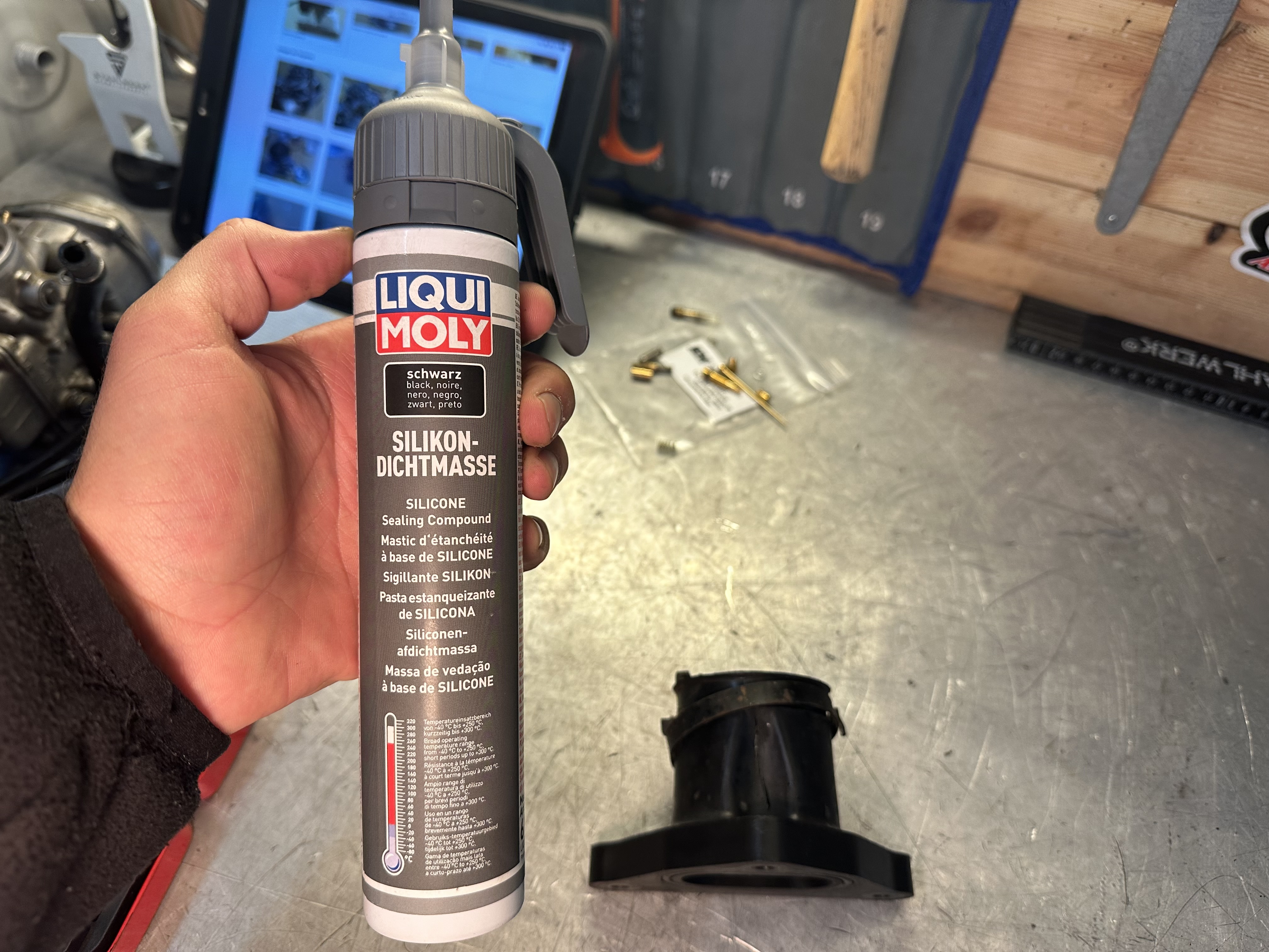

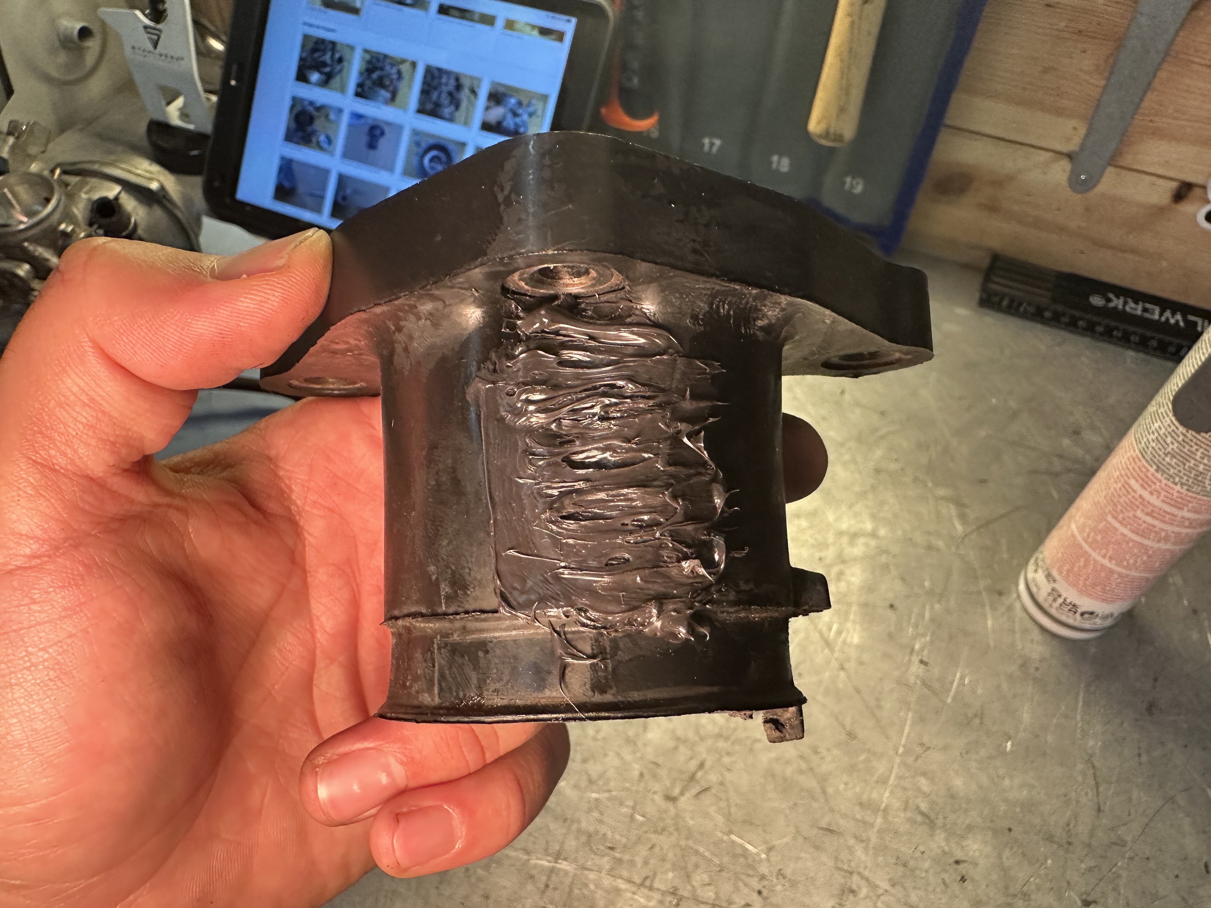

ich bin zuversichtlich bald starten zu können, denn gestern Abend hatte Tante Louis tatsächlich noch ein Bit Set für meinen Handschlagausdreher im Lager. Ich hoffe damit den Ölfilterdeckel abzubekommen:

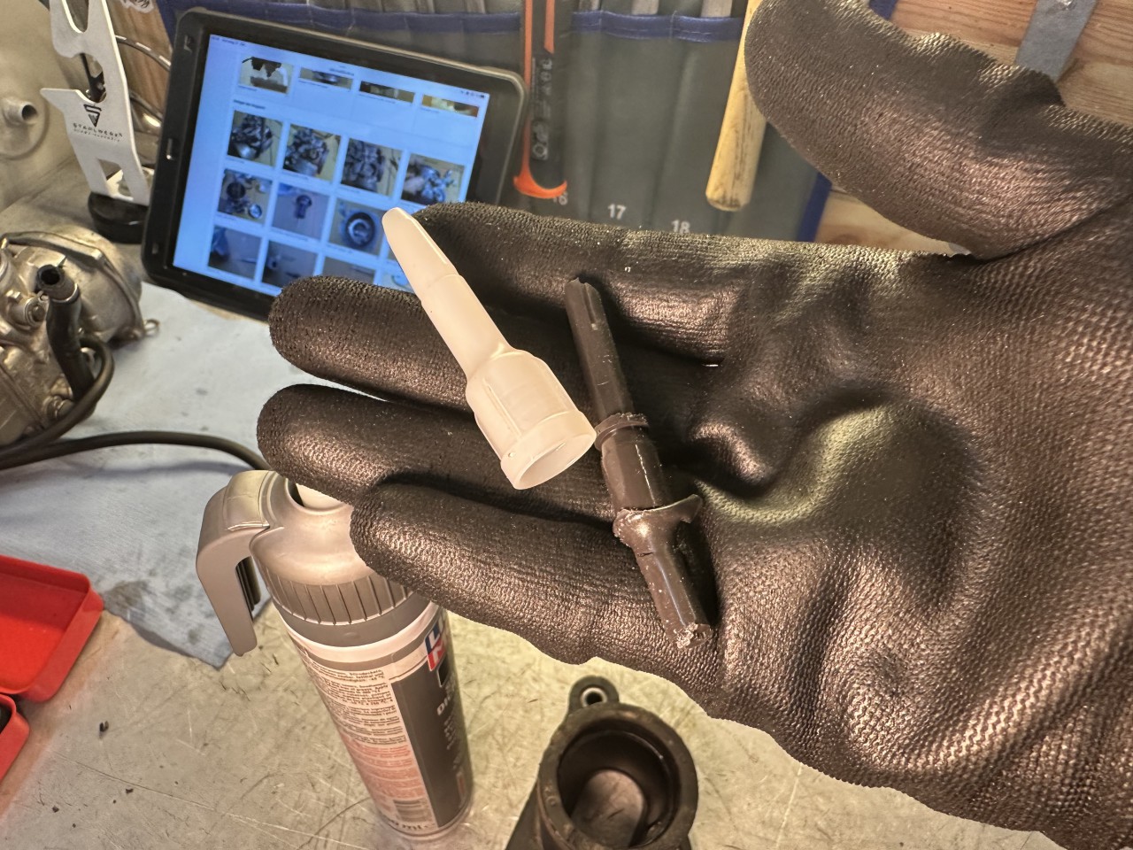

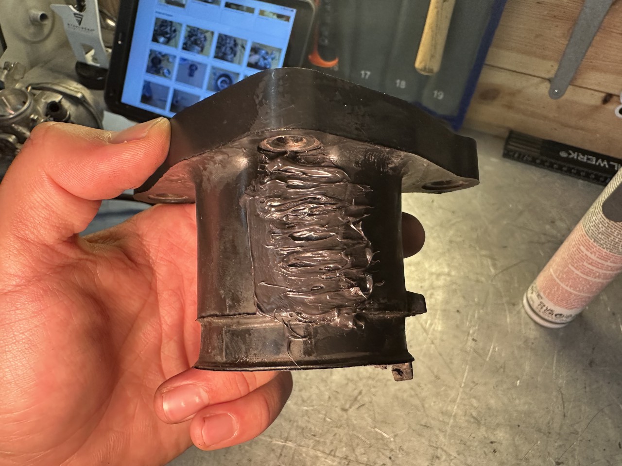

Einen neuen Ansaugstutzen habe ich bestellt. Allerdings habe ich mit einer tempersturbeständigen Silikondichtmasse von Liquy Moly bereits sehr gute Erfahrungen gemacht wenn es darum geht Ansaugstutzen provisorisch funktionstüchtig zu machen. Zwar noch nicht bei so einem großen Riss, aber wird reichen. So sieht das Zeug aus:
Was auch nervt, ist das man nach der Erstanwendung jedes Mal die Düse freigängig machen muss, gut dafür bleibt der kostbare Inhalt frisch:
Der Inhalt ist absolut geil aber die Kartusche an sich ist das aller letze. Ich hatte schonmal zu fest gedrückt vor paar Jahren, dann entleert sich der ganze Inhalt schlagartig, und das Zeug klebt wie teer und trocknet relativ schnell aus. Damit kann man super modellieren. Wenn es aushärtet, dauert nach meiner Erfahrung ca. 30 - 60 min, ist es wie das Originalmaterial und kann zugeschnitten werden auf "Endkontur". Ich habe es anfangs nur zum Kerzenschachtdichtung einkleben benutzt bei den Suzis (damit sie bei der Montage des Ventildeckels nicht verrutscht). Aber man kann es für vieles benutzen. Z.B. Ansaugstutzen:
Nach Trocknung kann man es mit einem Cutter der Innenkontur anpassen. Das Zeug ist danach wirklich eins, da besteht meiner Meinung nach kein Risko das sich etwas löst. Vollgas fahren würde ich damit dennoch nicht, ich habe es immer nur zum einstellen benutzt. Wenn man einen 4 Zylinder hat, will man erstmal wissen das der Motor läuft bevor man sich für gefühlt 300€ Ansaugstutzen kauft.

Beiträge: 5504
Ohweia, das wird nicht lange halten.
Und wer billig kauft, kauft zweimal, (Schlagschrauber).
Beiträge: 5504
Wenn Du mal was vernünftiges für Deinen Vergaser gönnen willst:
viewtopic.php?t=1420&hilit=Vergaserreinigung+welche
dann kann das auch mit der Unterlegscheibe nicht passieren.....

Das mit dem Ansaugstutzen wird nicht lange gut gehn.
Der Stutzen „pumpt“ bei der DOMI recht stark, da bildet sich schnell ein neuer Riß zwischen den beiden Materialen.
Vielleicht wenn Du ihn bandagierst, aber dann störst Du auch die schwingende Gassäule im Ansaugtrakt.
Was wiederum Auswirkungen auf den Motorlauf hat.

dieCobra hat geschrieben: Di 31. Okt 2023, 09:19 Ohweia, das wird nicht lange halten.
Hey Andi,
das soll nur 3 min halten, dass ich den Motor einmal abhören kann. Mehr nicht.
Das gilt ebenso für den Vergaser, das wird alles ordentlich gemacht.

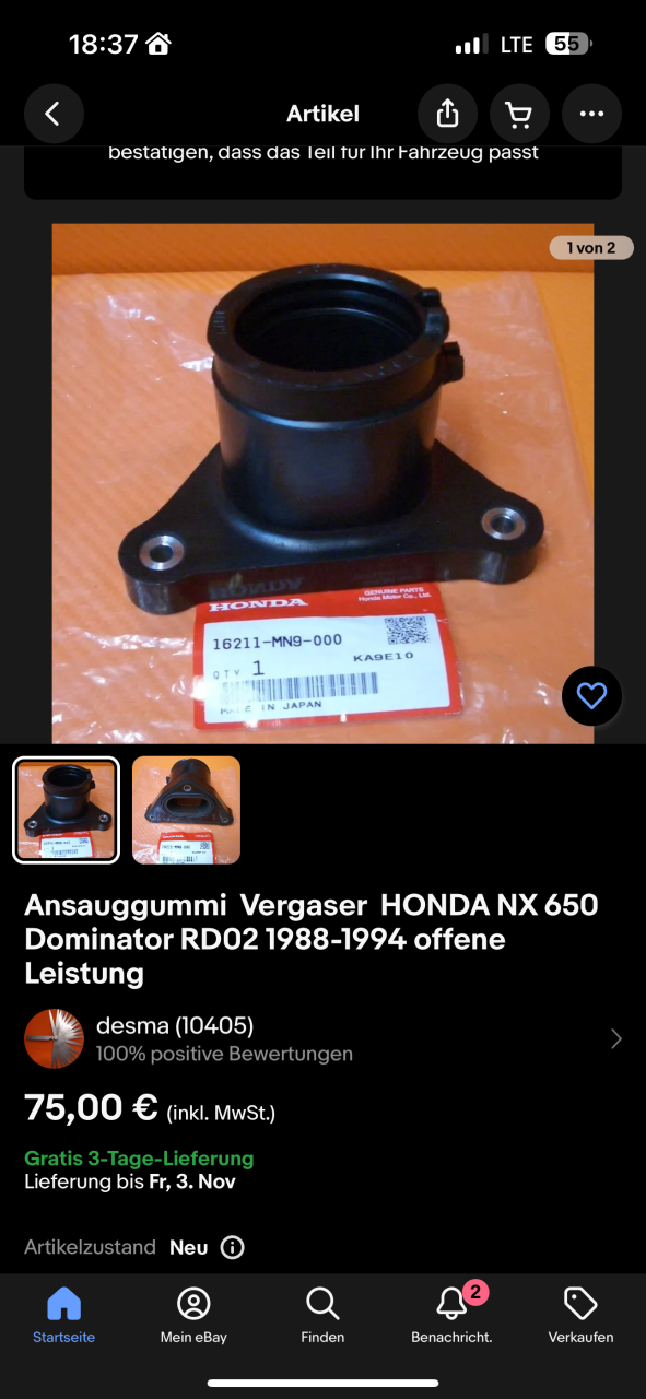

Frage: wo hast du den Ansaugstutzen vulgo "Isolator" gekauft? Ich habe es kürzlich beim lokalen Hondahändler versucht, der aber meinte, es gäbe den nicht mehr neu zu bestellen, nur im Nachbau (?). Daraufhin habe ich einen bei CMSNL bestellt, sollte bald kommen. Billig sind die Dinger nicht...

Hallo, den Ansaugstutzen gibt es z.B. neu beim Andi (dieCobra), aber auch bei einem Honda-Händler in Cham/Bayern, der inseriert auf Kleinanzeigen.de.

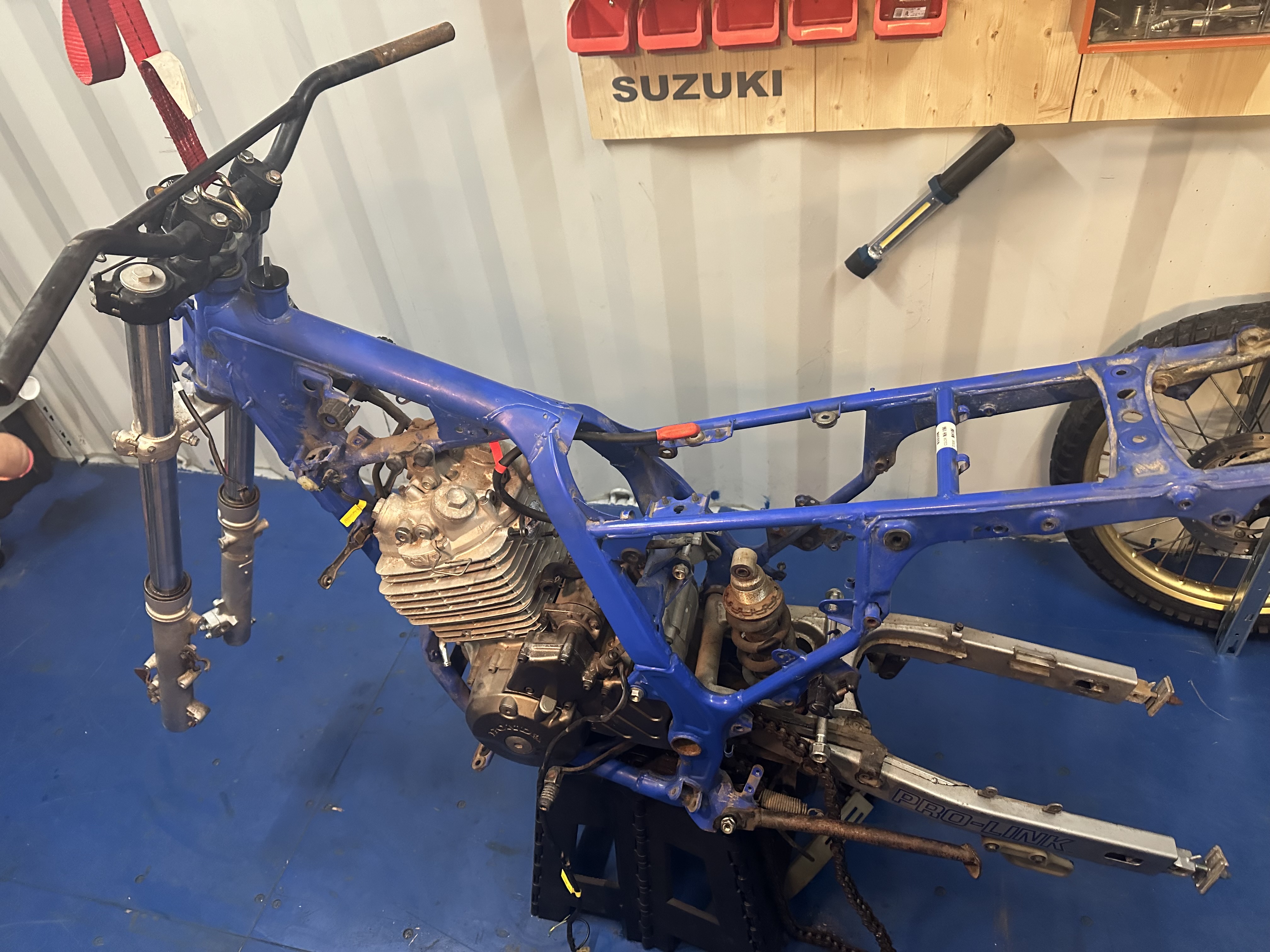

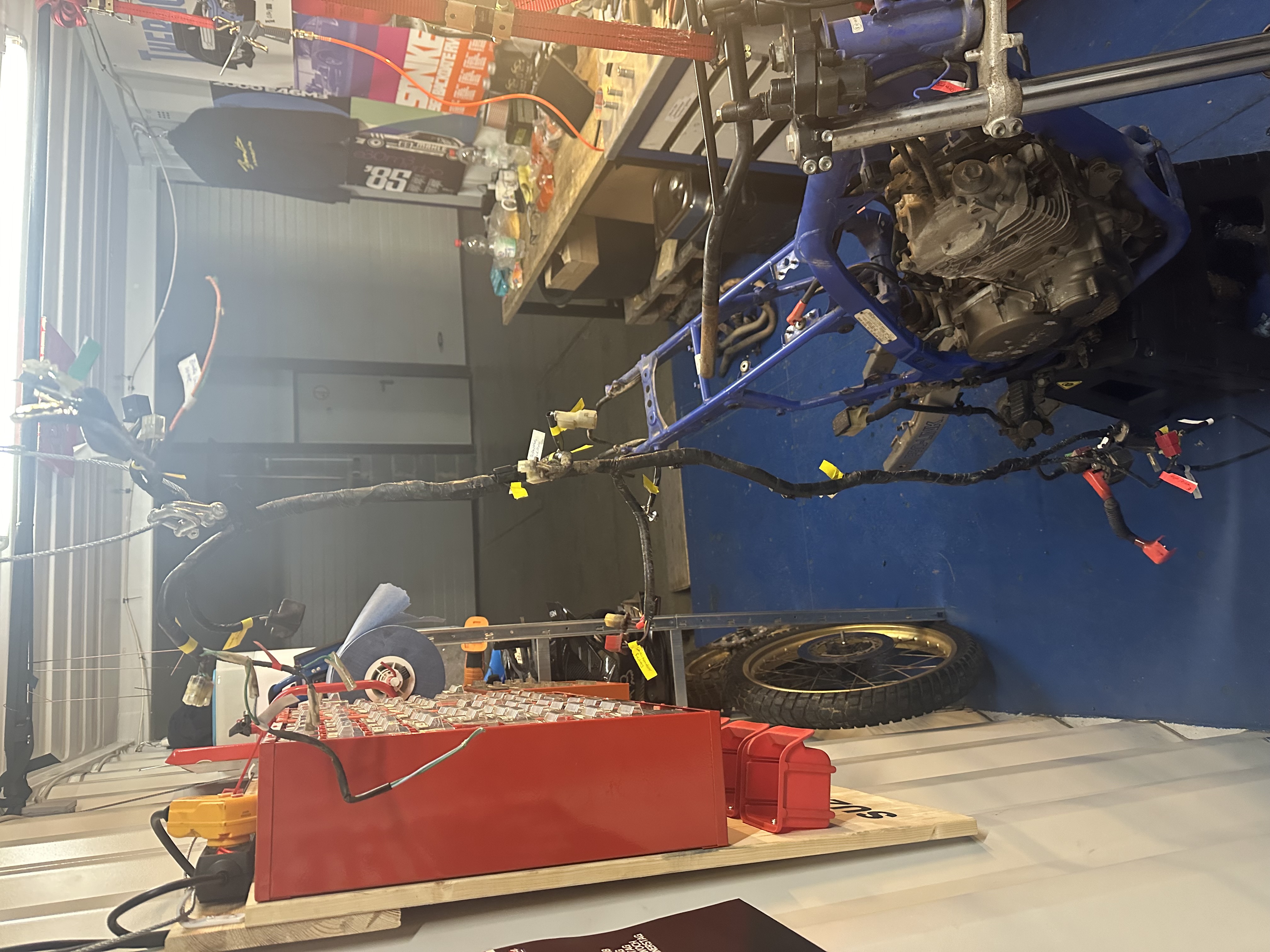

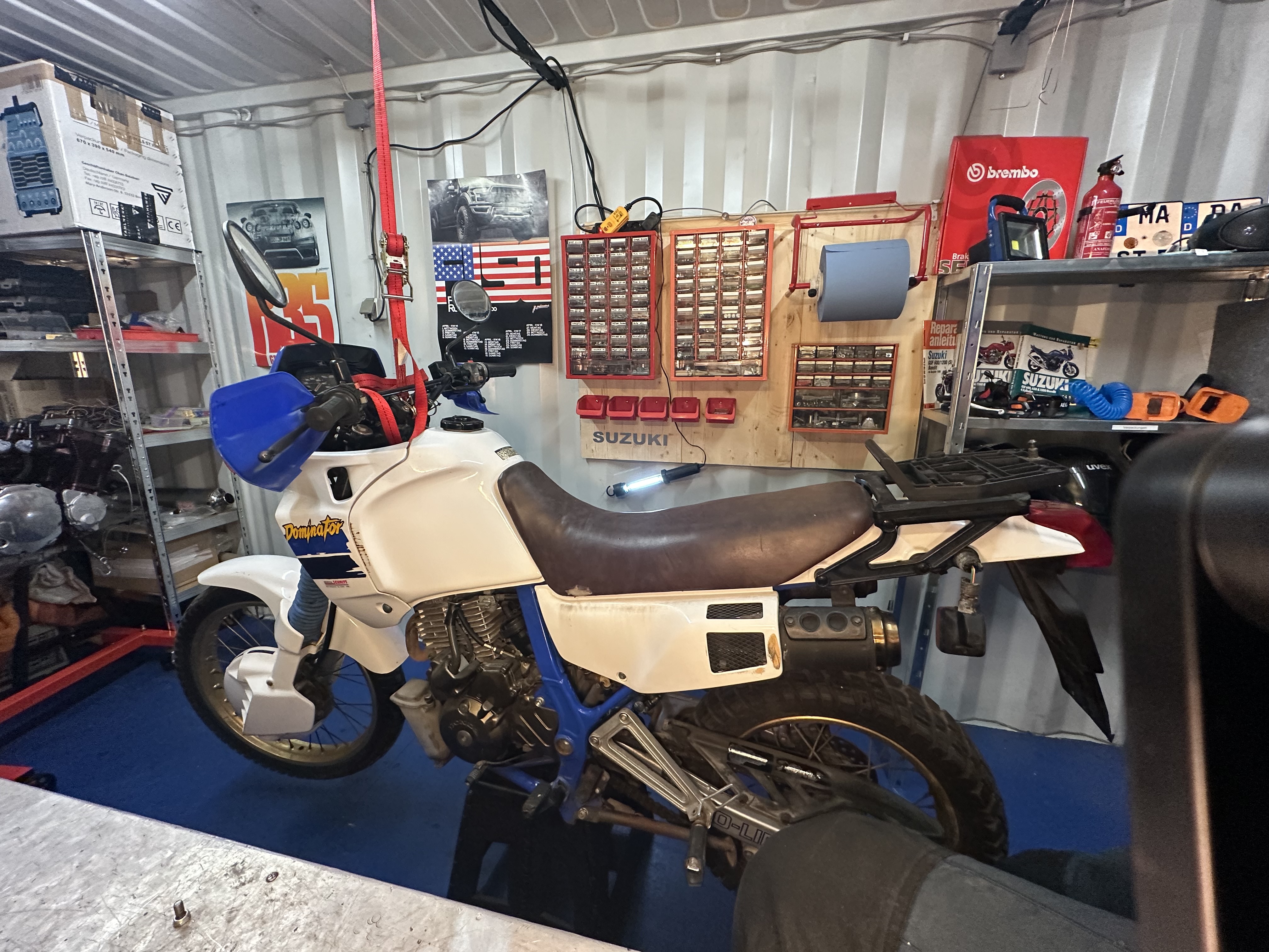

Die Kiste ist fast zerlegt. Kabelbaum ist draußen.

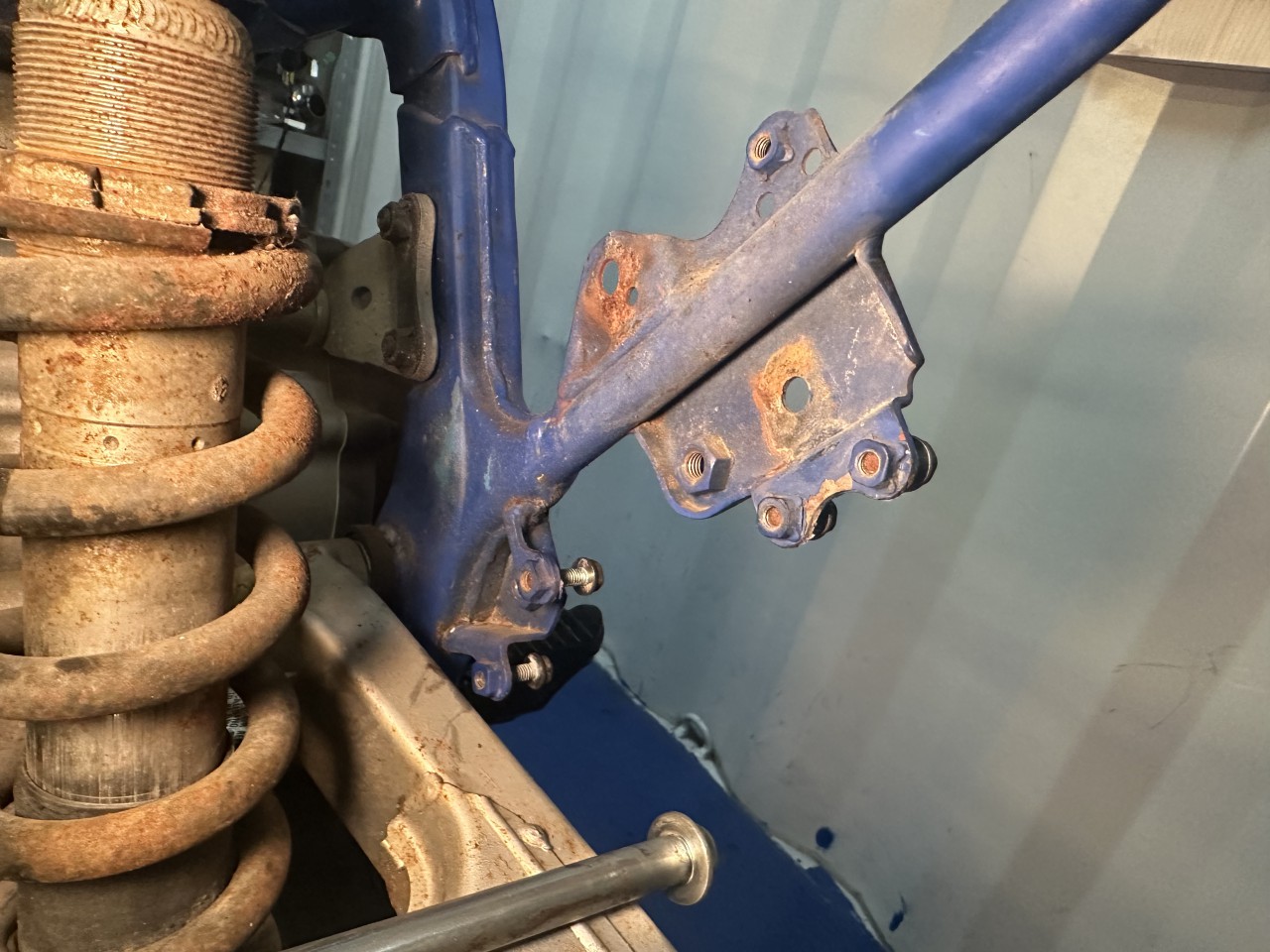

Ging alles nach Plan, größtenteils. Ich wolle schonmal die unteren Schrauben an den Standrohren raus machen (weis gerade nicht mehr wie die heißen), damit ich mich damit nicht später rumplagen muss ... naja ... ging nicht, beide schraubenköpfe fast kaputt gedreht....
Das wars mit meinen zwei Tagen Urlaub mit jeweils einem halben Tag Werkstatt :( Ich melde mich so bald es mir möglich ist mit weiteren Fortschritt.

Gockel500 hat geschrieben: Di 31. Okt 2023, 10:49 Hallo Sergejt,
erstmal gratuliere zu deinem Domi-Projekt und viel Glück, dass sie bald wieder läuft!
Hier:
Sergej

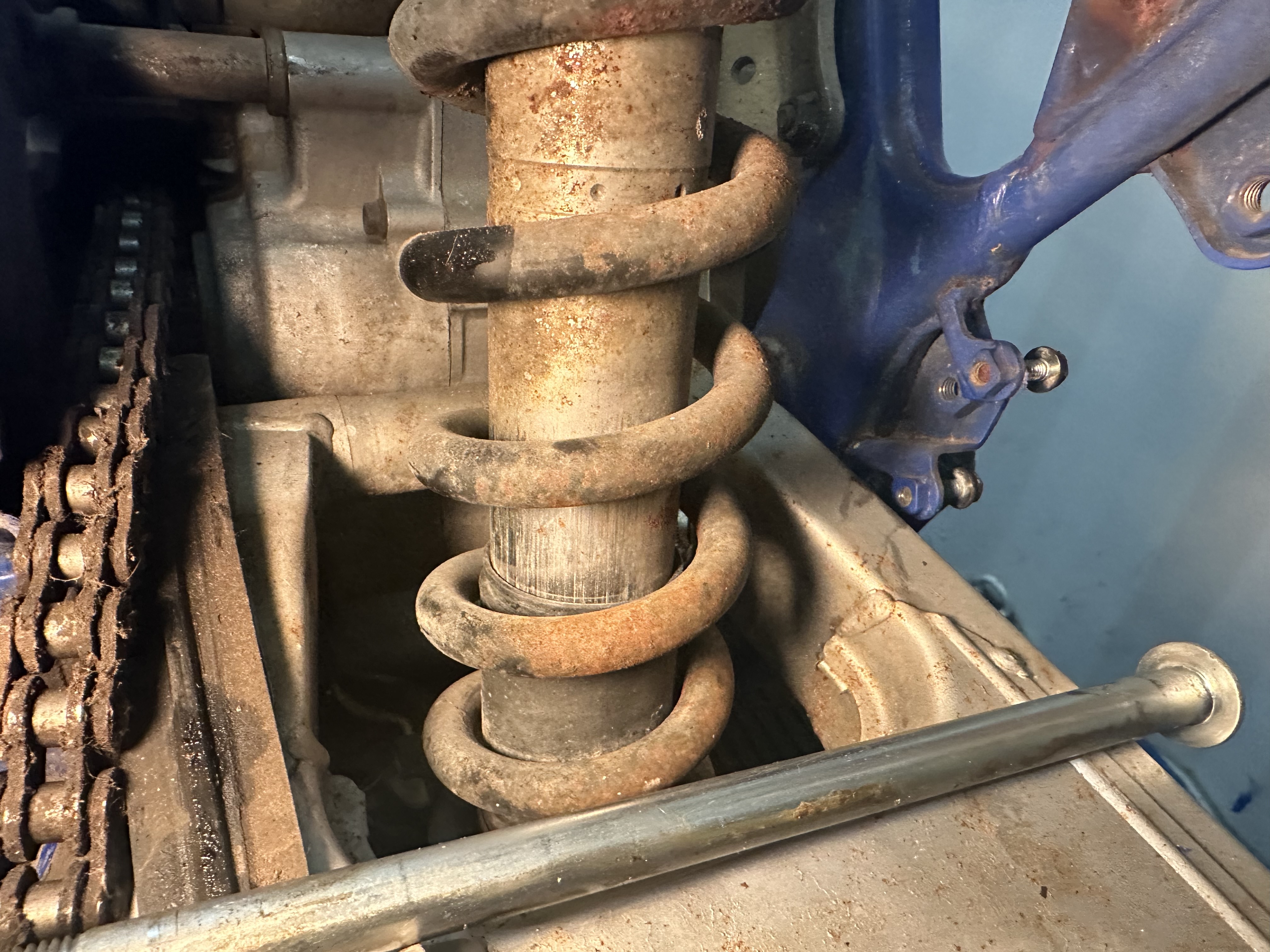

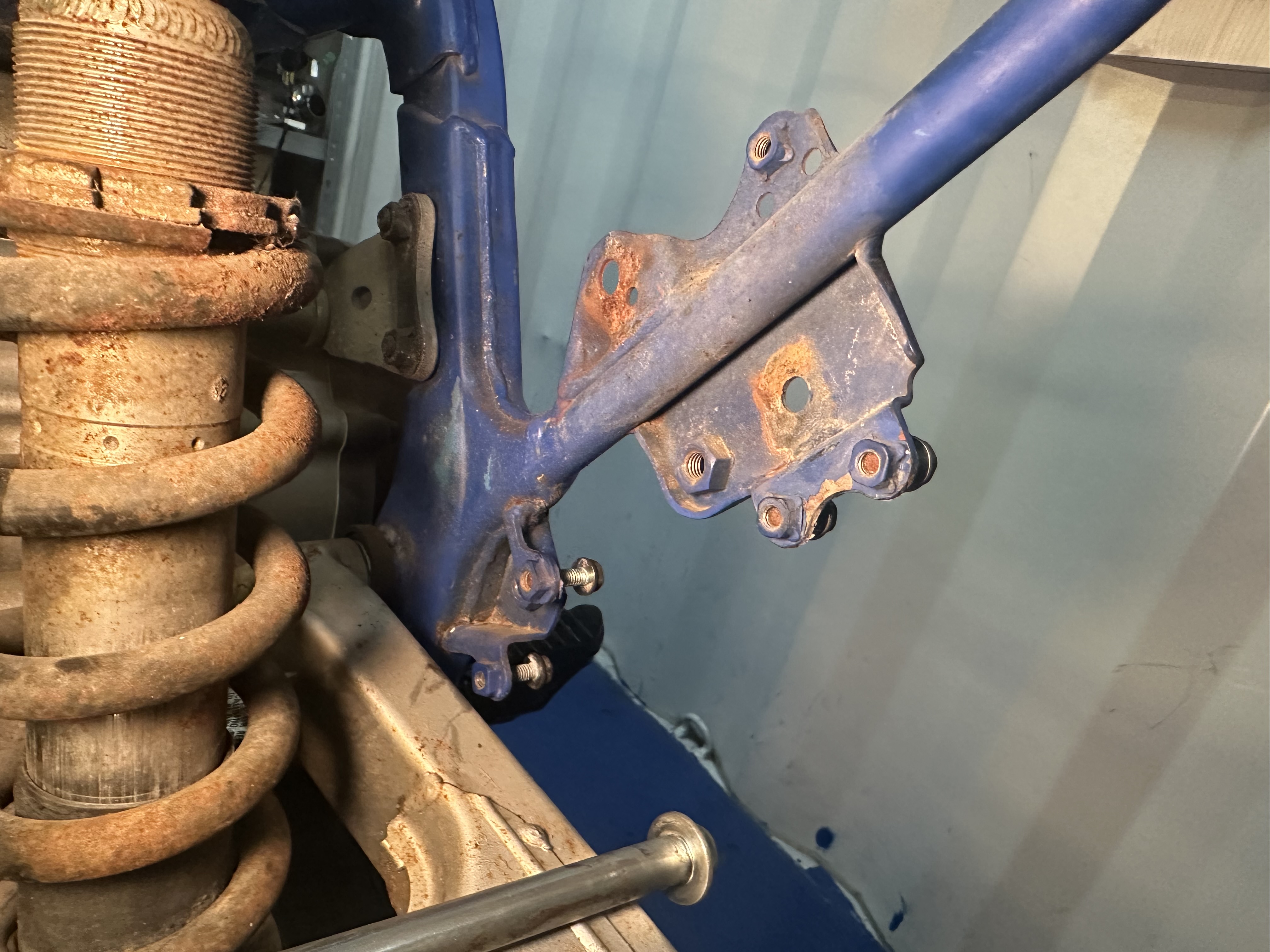

Beiträge: 726

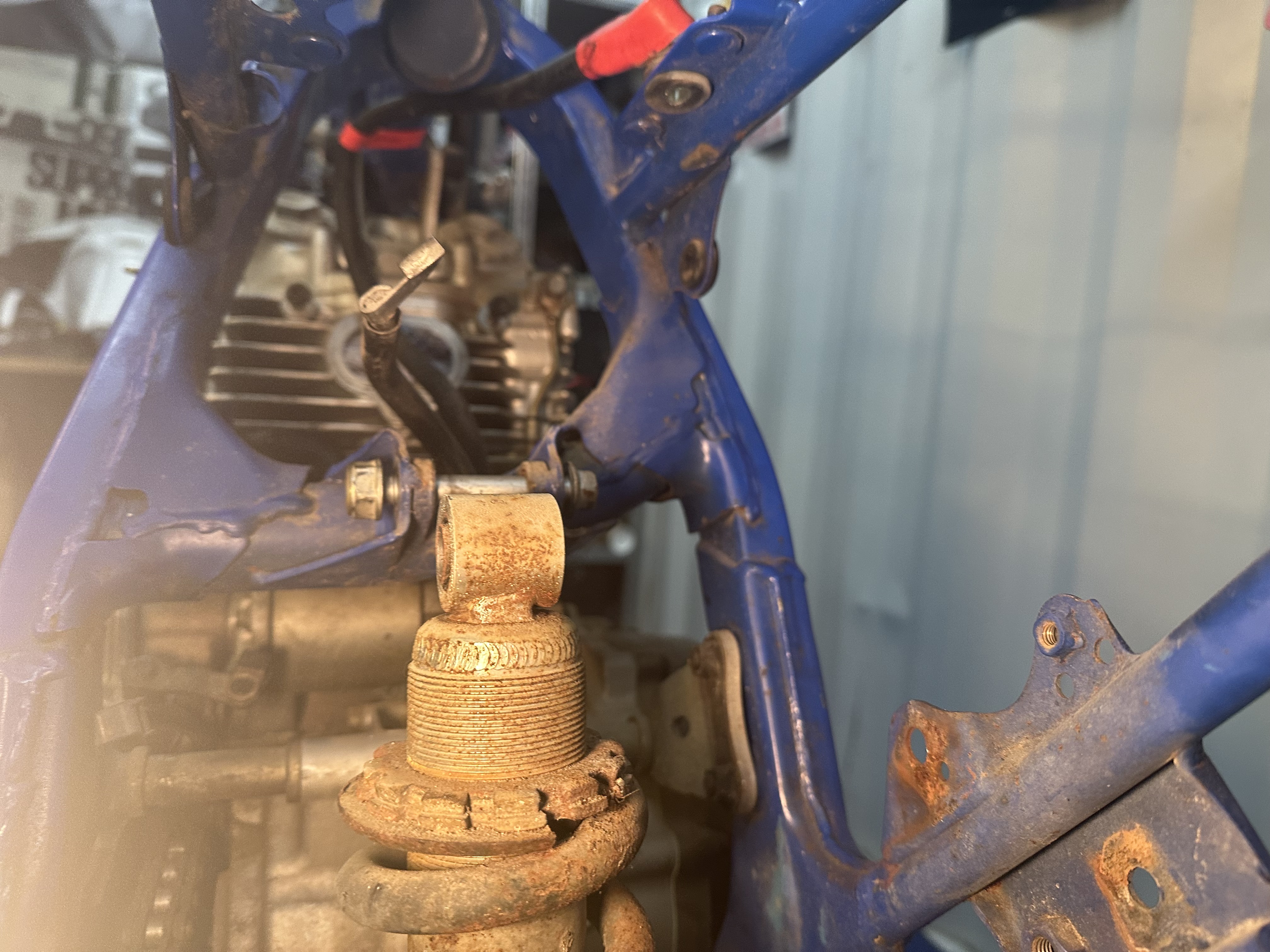

So eine Grundsanierung plane ich schon seit Jahren. Wenn die Domi auch im Salz bewegt wird, sieht die dann nicht mehr so himmlisch gut aus wie Deine. Bis jetzt bin ich jedoch lieber immer nur gefahren, werde aber nicht drumrum kommen. Erstmal ist die XR dran, da kann ich üben.
Kleiner Verbesserungstipp, wenn der Rahmen einmal frei liegt: Die obere Federbeinaufnahme ändern. Ganz konkret die selbstsichernde Mutter links außen am Loch anschweißen, dann kannst Du die Schraube auch bei eingebautem Luftfilterkasten rausdrehen und das Federbein ausbauen.
Habe ich als ziemlich erste Maßnahme nach dem Kauf bei meiner RD02 gemacht und mir ein Urdomi-Federbein zugelegt, welches für die Fahrt mit Gepäck eingebaut wird. Die Feder ist entsprechend höher vorgespannt und die Dämpfung angepaßt.
Beiträge: 2619
88er Federbein habe ich auch gemacht .Geht sich von den Kosten auf Null raus ,wenn dein altes nicht defekt ist und du hast ne verstellbare Zugstufe , was eigentlich wichtig ist .
