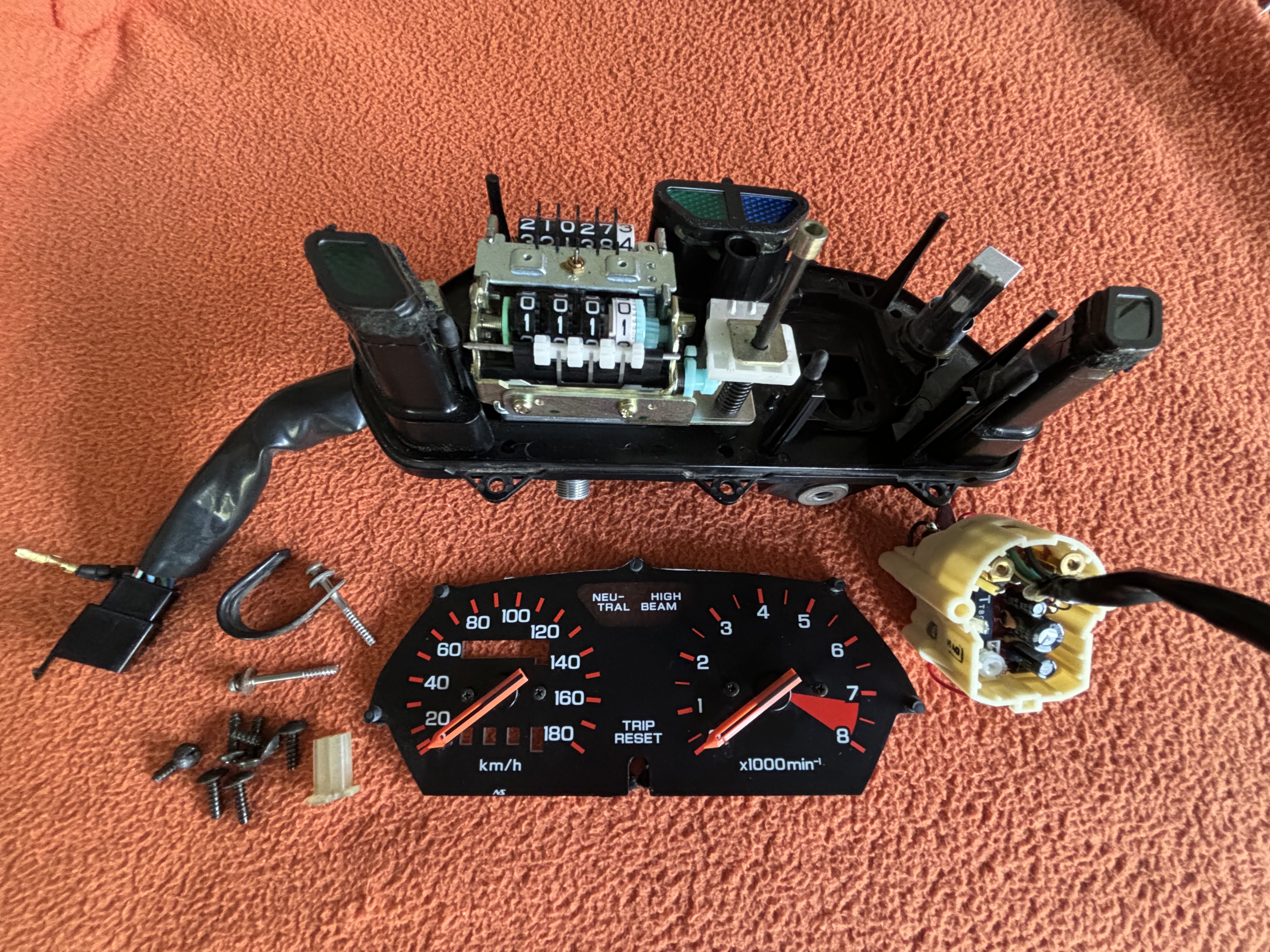

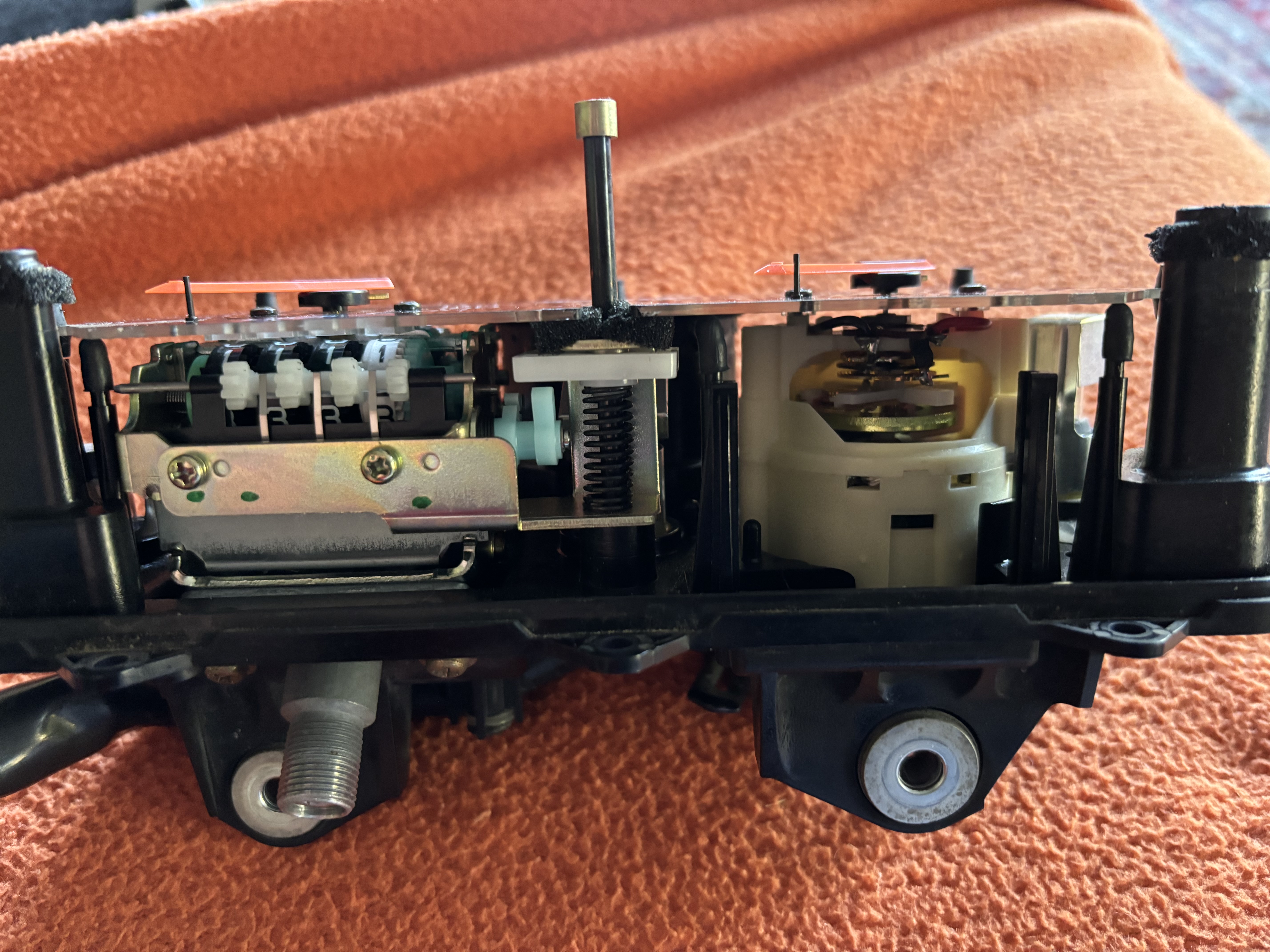

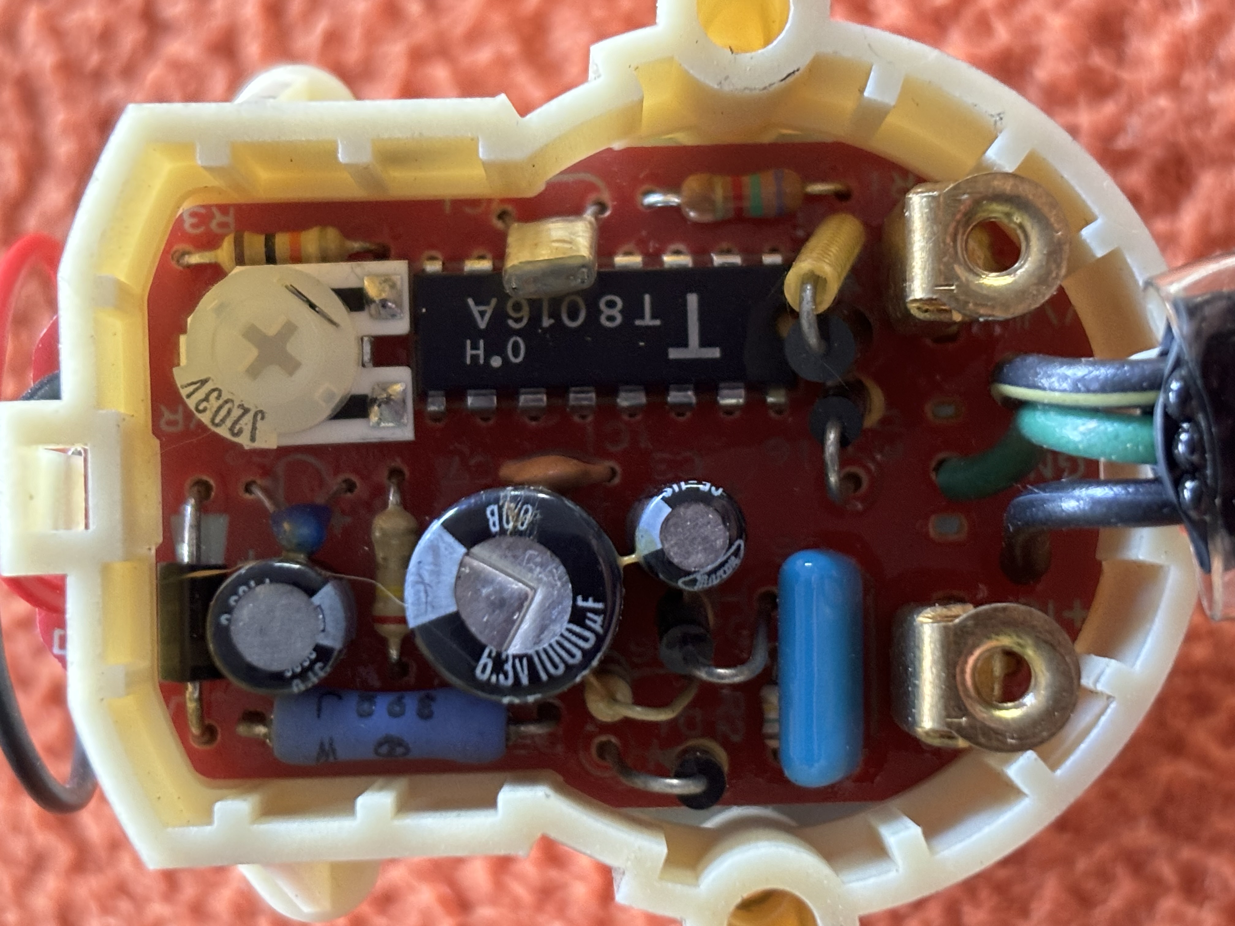

8stätter
- Beiträge: 120
- Wohnort: Mannheim
- Motorrad: R1100 S Bj 2003
Um an den Drehzahlmesser ran zu kommen muss auch Tachonadel und die
Anzeigenplatte demontiert werden. Nun ja Geduldsspiel.
Ab jetzt muss der Elektronikspezi übernehmen..
Hoffe das hier der Übeltäter zu finden ist. Und das der IC….heißt
glaube ich so, nicht das defekte Bauteil ist.
@Langer in einem älteren/anderen Domi Forum hattest Du damit wohl schon geantwortet…
Gruß Dirk

- Beiträge: 5009
Was mir noch dazu einfällt...
Man muss nicht zwingend von einem defekt eines der Bauteile ausgehen.
Es kann durchaus auch (wie in der Elektronik meist eher der Fall, als defekte Bauteile) ein Kontakt/Kontaktierungsproblem sein.
Seien es Haarrisse in einer Leiterbahn, oder Lötstelle (da helfen ausser den Temp.Schwankungen die Vibras der Domi gern tatkräftig mit),
oder auch auf dem Weg zum Drehspulinstrument (oder war's ein Dreheiseninstrument, ist zu lang her),
da dieses glaub über seine Befestigung gleichzeitig auch elektrisch mit dem PCB verbunden wird.
Oder die Wicklung der Drehspule und deren Anschlüsse (geht hier über die Spiralfedern), da auch die nicht ewig unempfindlich für Vibras sind.
Das "eigentliche Instrument" sollte man also auch mal auf Durchgang messen.
Noch ein Tip an deine Kollegen:
Um den DZM auch mit der Versorgungsspannung zu triggern (und nicht nur mit der wesentlich höheren Spannung aus der CDI),
den Vorwiderstand am DZM Eingang temporär mit einem niederohmigeren (Faktor ca. -10) brücken.
Dann kann man auch mit z.B. 12V Pulsen (Rechteck oder Sägezahn ist zu bevorzugen, Sinus ist ungeeignet) gucken ob er geht.
So kann man den dann, rechnerisch Frequenz äquivalent zur Drehzahl, auch kalibrieren (auch die korrekte Null Position der Nadel festlegen).

hat ein wenig gedauert…
Dank Kleinanzeigen habe ich ein günstiges, passendes Cockpit gefunden.
Und siehe da der gebrauchte Drehzahlmesser funktioniert. Soweit so gut aaaber….
Habe das „Ersatz Cockpit“ elektrisch angeschlossen, nicht eingebaut.
Hatte ja auch eine neue CDI Einheit eingebaut. Funktioniert. Springt super an, Drehzahlmesser zuckt
immer noch beim einschalten der Zündung. Bremslicht funktioniert mit beiden Schaltern, Seitenständeranzeige
funktioniert…..aber
Kein Licht, keine Hupe, keine Blinker, keine Tachobeleuchtung, eben alles was mit dem linken Handschaltern geschaltet wird.
Sicherungen geprüft i.O. (die 3 oben im Sicherungskasten) Durchgang und 13V liegt an.
Alle Stecker geprüft und ich bin mir sicher keinen vergessen zu haben.
In mein Cockpit den funktionierenden Drehzahlmesser eingebaut. Der selbe Fehler.
Habt Ihr einen Tipp? Was kann das sein? Hat doch vorher alles funktioniert….bin etwas ratlos
funktioniert…..aber
