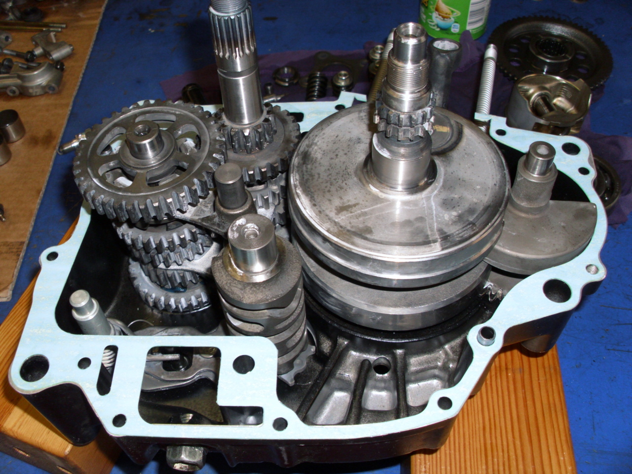

Sowohl die Kurbelwelle als auch die Ausgleichs-Welle haben rechtsseitig einen 'Schiebesitz' - d.h. sie lassen sich ohne nennenswerte Probleme in der rechten Gehäuse-Hälfte 'platzieren'. Dabei gilt es die Steuerzeiten der Ausgleichswelle zur Kurbelwelle richtig einzustellen. Dies geht nur in der 'rechten' Kurbelgehäuse-Hälfte' - da nur in dieser Position die Markierungen auf den Zahnrädern sichtbar sind. Die endgültige Montage des Motors erfolgt dann in der linken Gehäuse-Hälfte.
[attachment=1]DSCI0131.JPG[/attachment]

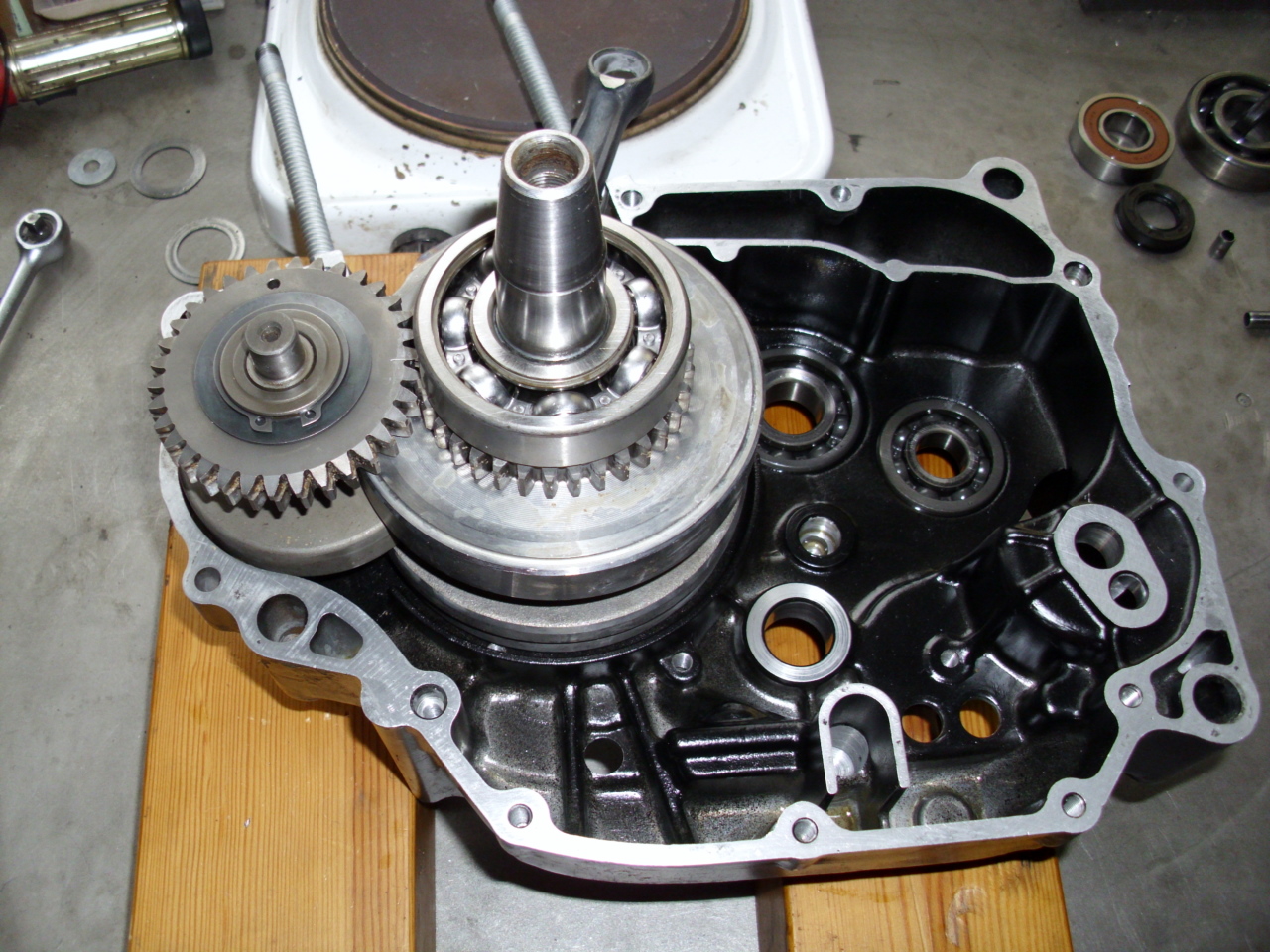

Das Zahnrad der Ausgleichswelle ist als 'Verspann-Zahnrad' ausgeführt - auf dem eigentlichen unteren Zahnrad ist ein schmäleres Zahnrad Federbelastet um etwa einen 1/2 Zahn versetzt angebracht. Da gerade verzahnte Zahnräder durch das Zahnflankenspiel 'deutlich_hörbar' sind, hat der Konstrukteur an dieser Stelle das Zahnflankenspiel durch dieses Verspann-Zahnrad auf '0' eliminiert - eine sehr gelungene Konstruktion (!)
[attachment=0]DSCI0132.JPG[/attachment]
Bei genauem 'hinsehen' ist auf der Ausgleichswelle eine Strich-Markierung erkennbar - diese muß 'deckungsgleich mit der Gegenmarkierung
auf der Kurbelwelle sein. Bei den MD21 Motoren - wie im Bild - ist die Markierung auf dem Zahnrad der Kurbelwelle gerade noch zu 'erahnen'. Bei den MD25 Motoren ist durch die größeren KW-Hauptlager das Zahnrad nach dem Aufbringen des Lager überhaupt nicht mehr sichtbar - hier muss vor der Montage des linken KW-Hauptlagers die Markierung mit einem 'Edding' auf der Kurbelwange verlängert werden (!)
Bis Morgen - Herbert

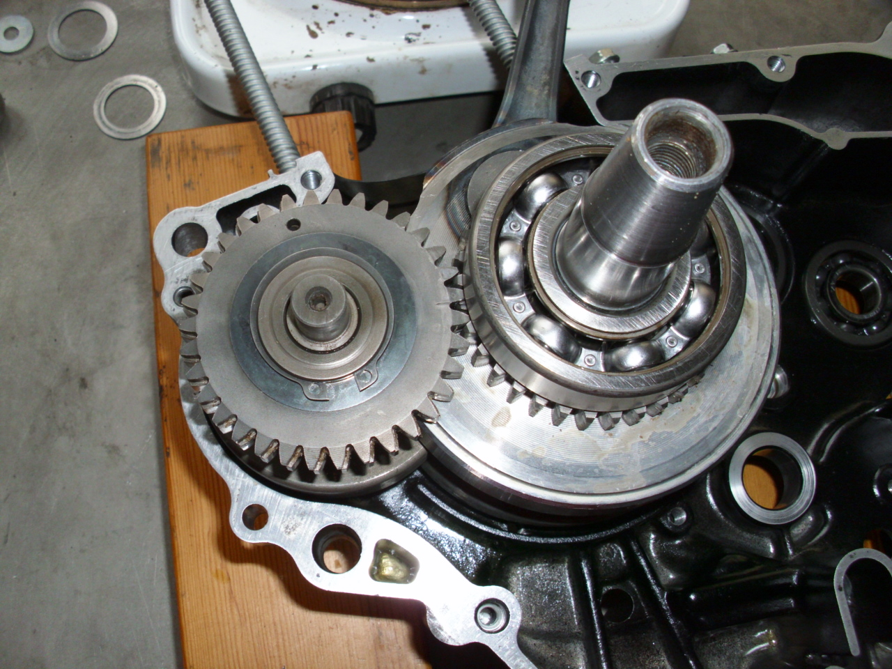

Samstag 10:00 Uhr - los ging's :mrgreen: (!)
Die neue Besitzerin nebst Begleiterin wurden vorstellig - und hatten die speziell angefertigte Zylinderfuss-Dichtung (t = 3/100mm) dabei. Der Plan sah vor, dass wir Heute bis Oberkante Zylinder kommen wollten - mal sehen ob es klappt (!)
[attachment=7]DSCI0235.JPG[/attachment]
[attachment=8]DSCI0234.JPG[/attachment]
Auf der Heizplatte wurde sowohl die 'linke Gehäusehälfte' als auch das linke Kugellager der Ausgleichswelle auf annähernd 150°C. erwärmt. Nachdem zuerst ein Hilfswerkzeug (Halteklammer) für das Lager angefertigt wurde, hat Ms. Matilda das Lager 'eigenständig' auf der Ausgleichs-Welle montiert (!)
[attachment=6]DSCI0237.JPG[/attachment]

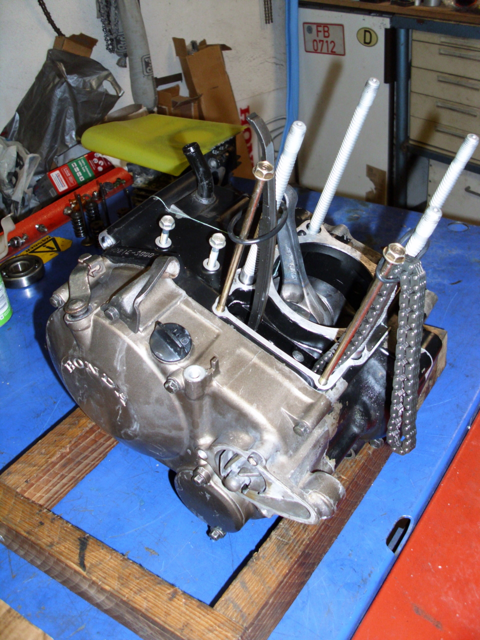

Die linke Gehäusehälfte 'köchelte' derweil weiter bei knapp 150°C. - dann waren Handschuhe angesagt (od. Brandblasen ;) ) - die linke Gehäuse-Hälfte wurde dann - von Frau - ebenfalls 'eigenständig' montiert.
[attachment=5]DSCI0236.JPG[/attachment]
[attachment=4]DSCI0238.JPG[/attachment]

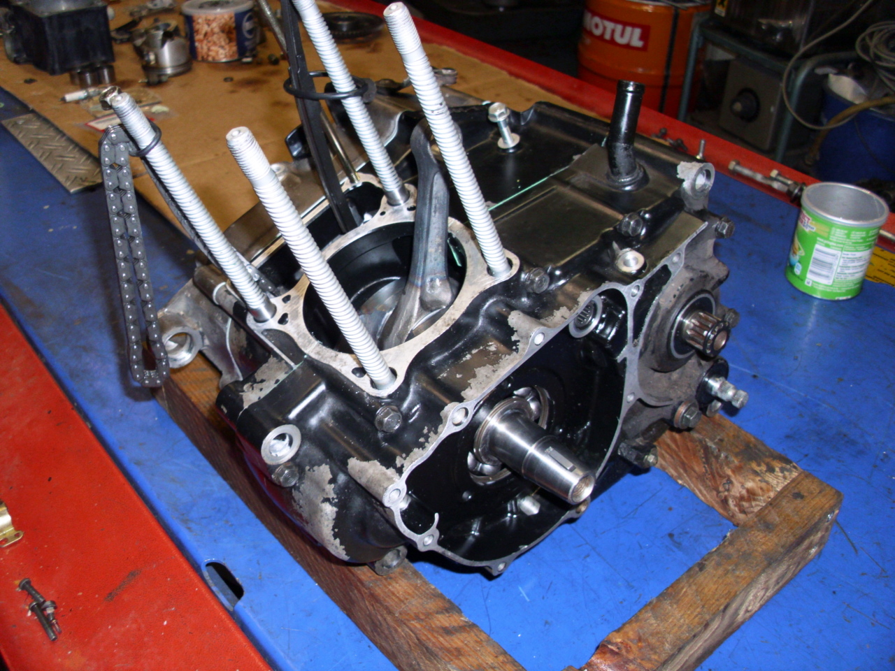

Danach wurden die beiden Getriebe-Wellen, die Schaltwelle, Schaltwalze und die Schaltgabeln montiert.
Dies gelingt am Besten zu zweit.
[attachment=3]DSCI0239.JPG[/attachment]

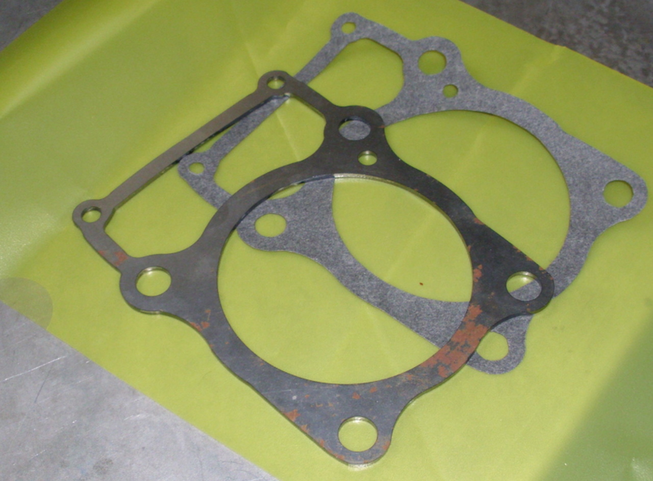

Gegen 16:00 Uhr war dann der Rumpf-Motor (bis auf die Lima-Seite) cpl. zusammen. Das Getriebe ließ sich schalten - Ölpumpe, Kupplung und Steuerkette waren montiert - 'Schicht_im_Schacht' für Heute (!)
[attachment=1]DSCI0243.JPG[/attachment]
Im Werkstatt-Handbuch und auch in der 'Schulungs-Unterlage' von Honda - wird bei der Montage der Getriebe-Ausgangswelle empfohlen, das Wellen-Ende mit 'Isolierband' zu umwickeln, damit der Simmerring nicht beim Einbau beschädigt wird ... Dies kann ein 'Zweischneidiges-Schwert' werden, nämlich wenn sich Teile des Isolierbands zwischen Lager und Simmerring verkeilen (!) Besser funktioniert hier ein passender O-Ring in der Nut der Getriebe-Ausgangswelle und etwas Silikon-Spray (s. Bild)
[attachment=0]DSCI0245.JPG[/attachment]
