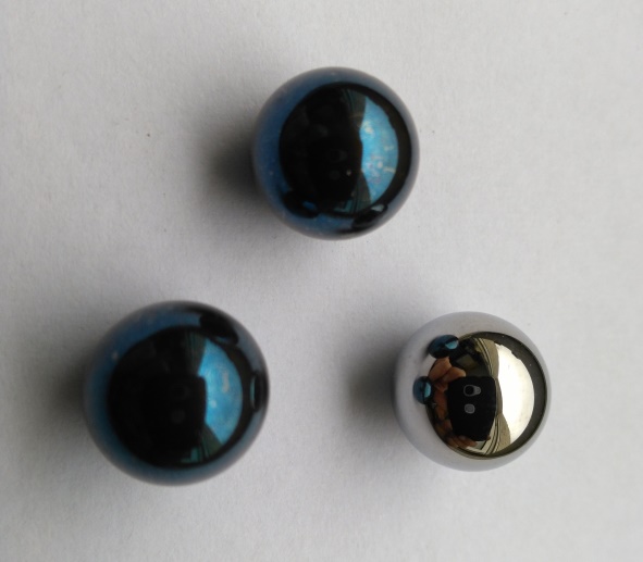

Kaputte Radlager vom Schaltwippen sind übrigens leicht zu erkennen. Die Lagerkugeln sind nur auf der Innenseite verschlissen.
Im Bild sieht man deutlich die drei Ausbrüche in der Lagerkugelinnenseite.

Das ist falsch !Diese Lagerkugel war Innen mit Speziallagerfett gefüllt , wahrscheinlich ist das Reservior jetzt leer , Lagerschaden . :roll:
Re: Was hast Du aktuell an Deiner CRF geschraubt
Volker FahrLässig hat geschrieben: Mo 18. Mär 2019, 20:57Ich fahre auch noch nur noch gerade aus, seitdem ich weiß, dass vom Lenken die Speichen kaputt gehen.Kaputte Radlager vom Schaltwippen sind übrigens leicht zu erkennen. Die Lagerkugeln sind nur auf der Innenseite verschlissen...
Alter Schwede, die arme Silvia ... was für Erklärungen! Hier mal ein realistisches Bild von alten und neuen Kugeln eines Radlagers. ;)

Booah geil! Farbige Lagerkugeln!
Gibt es die für die CRF auch in Honda-Rot?

Ich nehme an es handelt sich hierbei um keramiklager

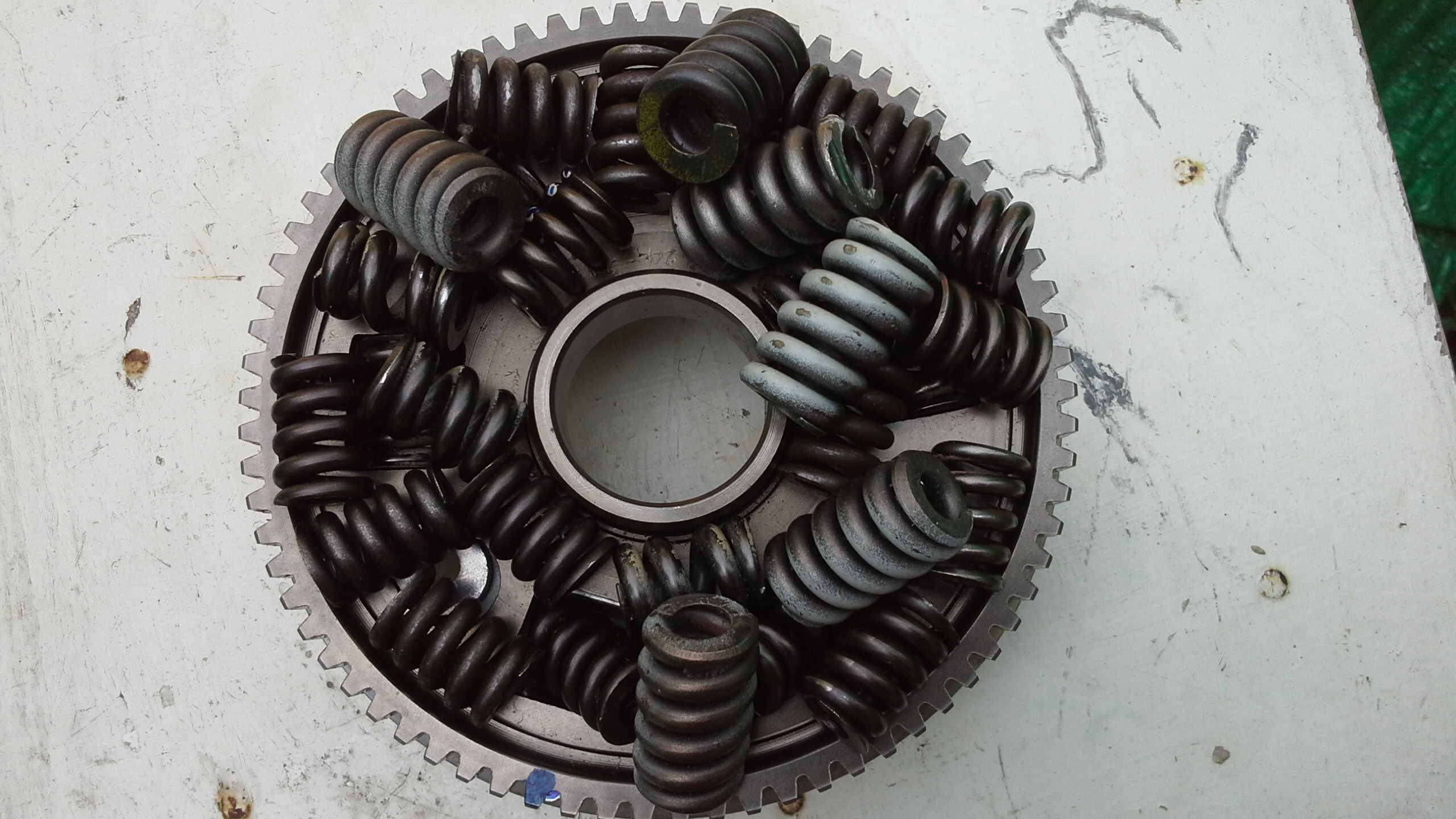

Mir sind heute die Federn aus der Kupplung rausgesprungen
Ich hoffe ich bekomme sie wieder in der richtigen Reihenfolge rein

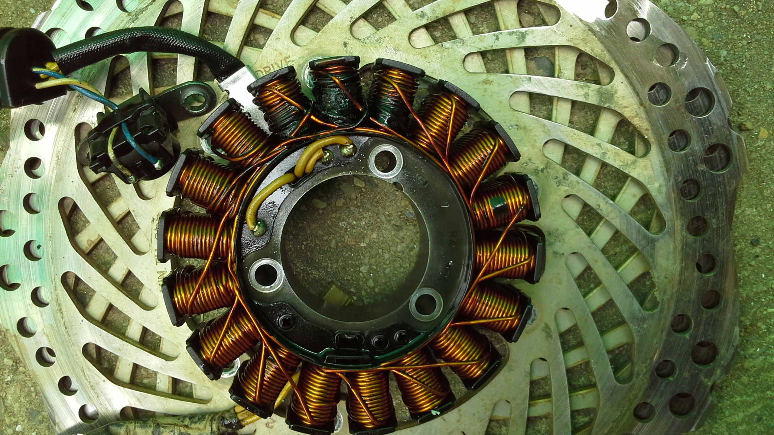

Nach einer Woche ist meine Batterie wieder leer
Obs diesmal die Lichtmaschine is?
Volker FahrLässig
Beiträge: 198
Wohnort: Untermosel
Royal Enfield,
W 650,
Jep kenn ich.
Hatte auch eine die durchgebrannt war.
So bei 30-35Tkm.
Lässt sich aber gut rausmessen.
Zwischen jeweils 2 der 3 Phasen muss die Spannung 70V betragen (Leerlauf der Lima bei 4000 Umdrehungen).
Widerstandsmessungen sind nach meiner Erfahrung eher schwierig zu realisieren.

Hallo Volker FahrLassig
Vieleich sollte man dazu schreiben 70V Wechselstrom
Ich messe lieber mit einer 2 Faden Lampe.
Wobei ich die 2 Fäden zusammen schließe 50W 50W
Manche Lichtmaschinen brechen erst unter Belastung zusammen
Ja und auf masseschluss
