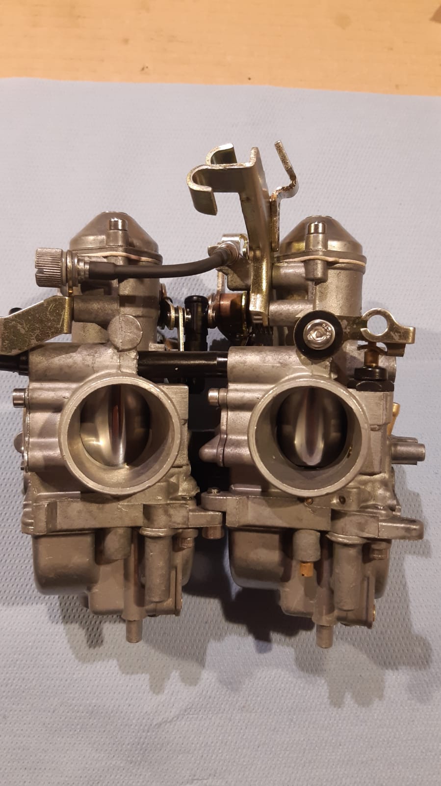

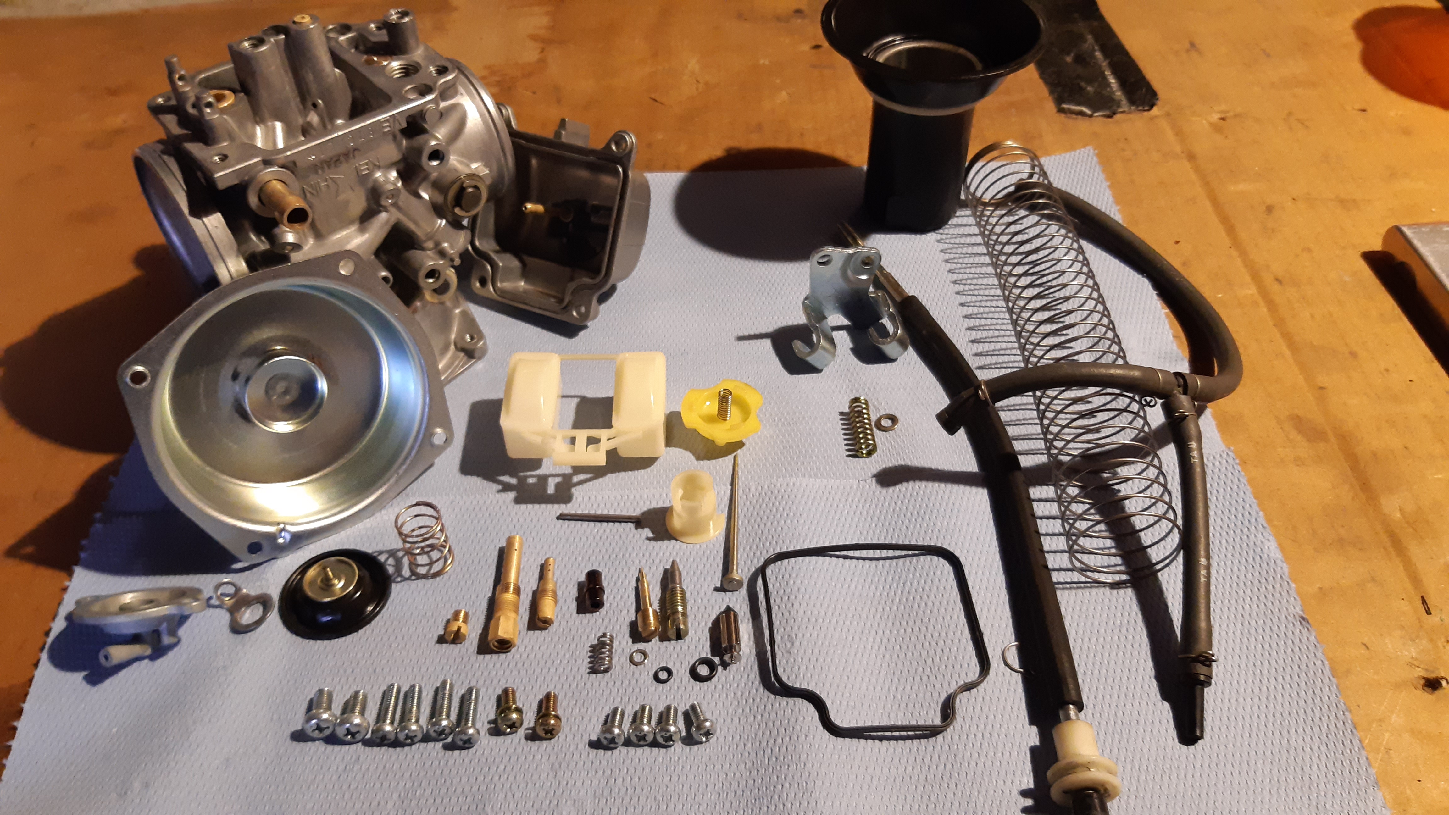

Bei der Gelegenheit möchte ich mich auch mal bei Andi zur gelungenen Revision des 28er Doppel-Keihin meiner PD03 bedanken !
Allein schon der Auseinander- und Zusammenbau samt Wiederherstellen der versetzten Öffnung beider Schieber ist schon ein Abenteuer.
Meine „Diva“ bedankte sich nach der Winterpause durch 6 x pumpen ohne Zündung und 2 kräftigen Kickern nach Einschalten der selben mit zuverlässigem Start und Rundlauf nach kurzer Choke-Phase. Auftrag erfolgreich durchgeführt !

Das freut mich.
War schon recht Interessant, der Vergaser. Nicht nur Versetzt , sondern auch Kipphebel im Vergaser machten eine besondere Reihenfolge des Zusammenbaus erforderlich.

Re: Vergaserreinigung welche Methode?
All diese Einzylinder-Honda-Motore hatten keinen "Doppelvergaser", sondern zwei separate Vergaser, die je nach Gasgriffstellung nacheinander öffneten.steffen hat geschrieben: Mo 15. Mär 2021, 09:01 Wenn ich mich richtig erinnere, dann hatte meine 84er Honda XL250R (MD11) auch so ein biestiges Doppelvergaser-Dingens.
