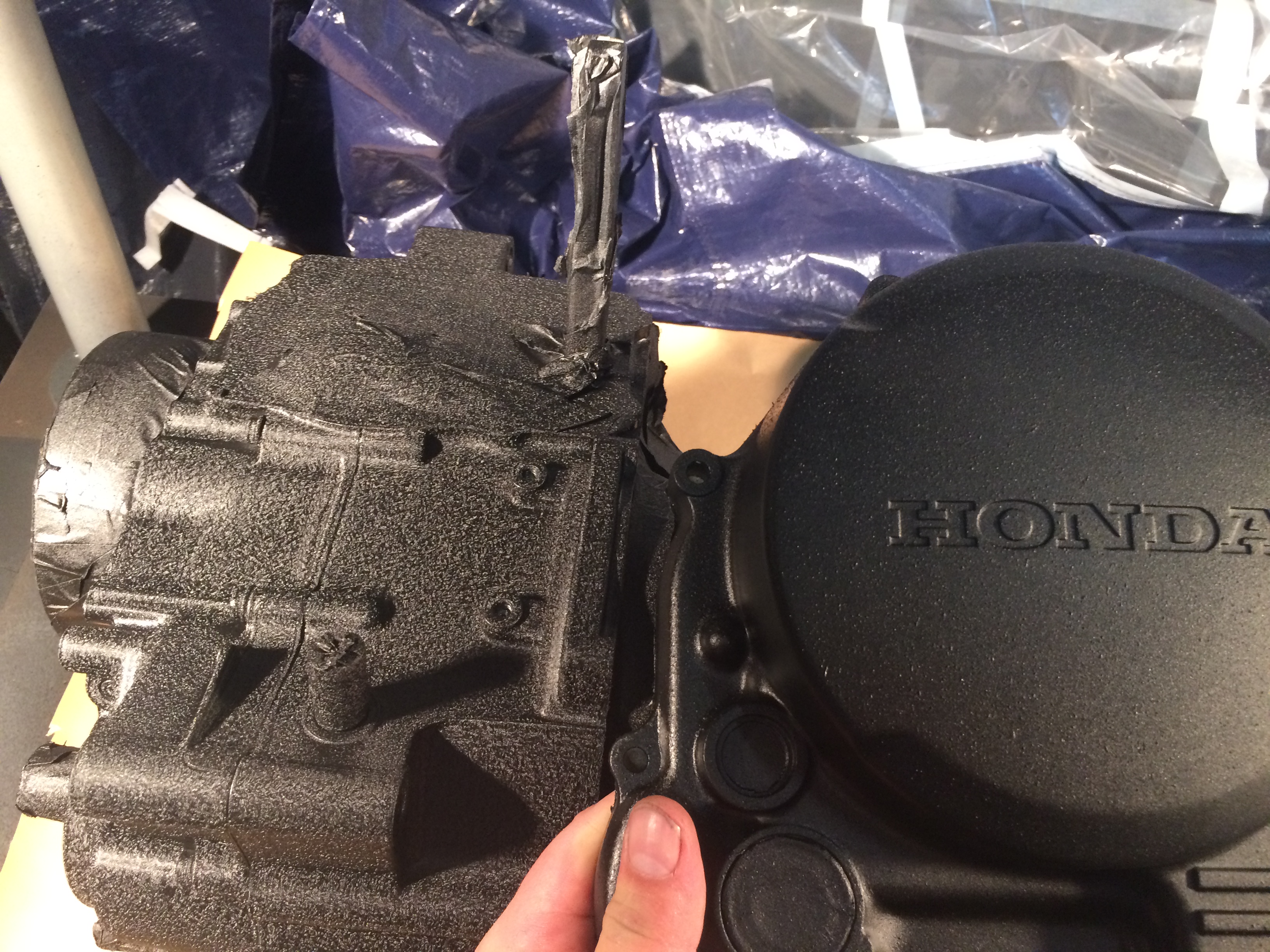

Da mein Zylinder noch beim hohnen ist habe ich meine Zeit mit reinigen, abkleben, reinigen, abkleben, abkleben, abkleben und abkleben verbracht.
Eine langwierige Arbeit die sich gelohnt hat.
Die nächsten Tage kommt mein Zylinder wieder und wird die gleiche Farbenfreude erleben wie die anderen Teile.

Savethetracker hat geschrieben: Mo 21. Okt 2019, 19:06Da mein Zylinder noch beim hohnen ist habe ich meine Zeit mit reinigen, abkleben, reinigen, abkleben, abkleben, abkleben und abkleben verbracht.
Zuletzt geändert von BinDo am Mo 21. Okt 2019, 20:08, insgesamt 1-mal geändert.

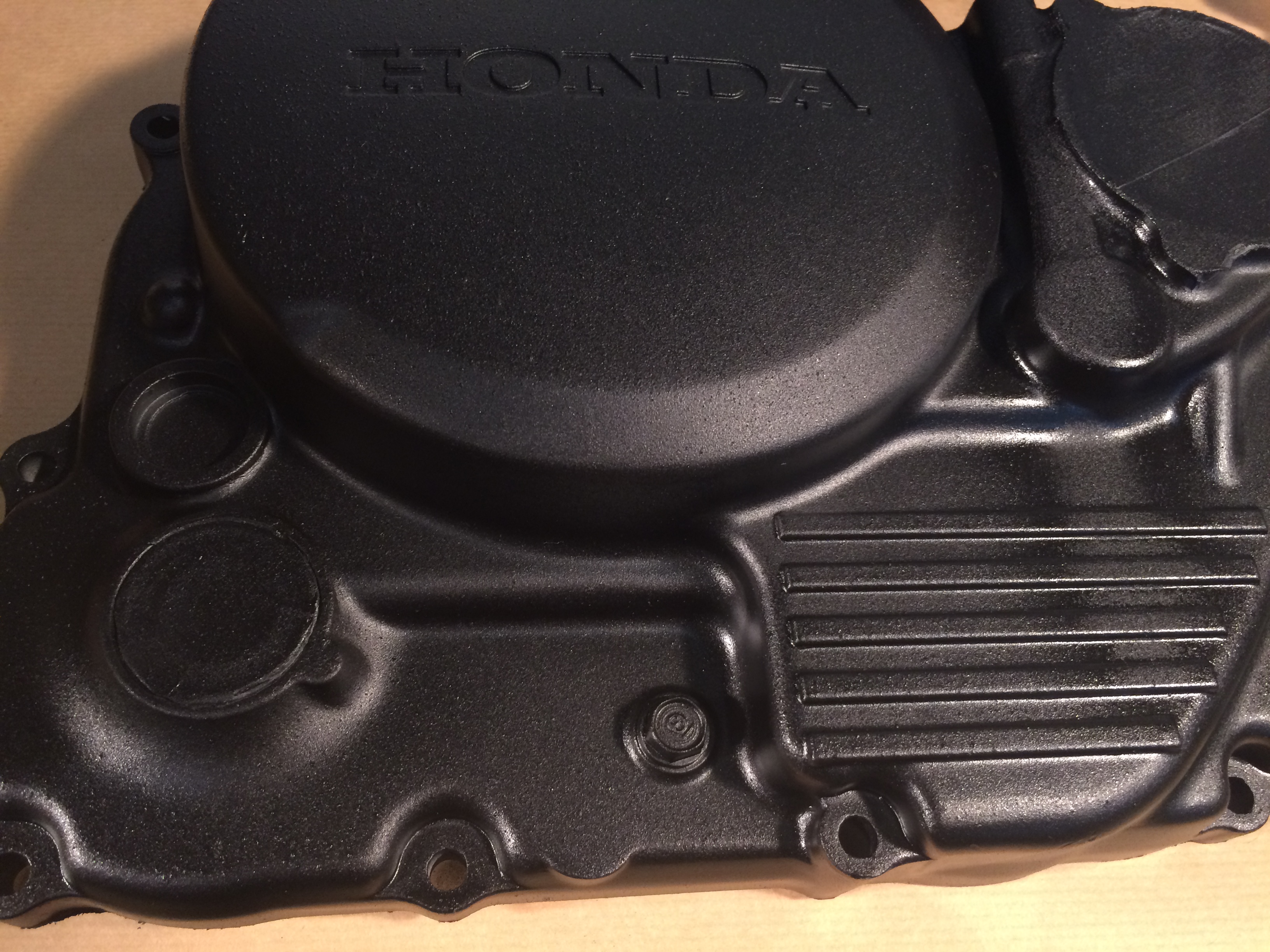

Danke dir.BinDo hat geschrieben: Mo 21. Okt 2019, 19:55
... sieht aber auf den Bildern recht schick aus und hat sich somit doch schon gelohnt.
Ich hab 1,5 Tage alle Dichtflächen gereinigt und entfettet. Alles sauber verklebt.
Dann die zu lackierenden Oberflächen nochmal entfettet. Alles lackiert und die zweite Dose sprotzt.... nachts um 2h
Kurz ausgerastet und dann einfach weitermacht mit der dritten Dose.
Hatte gehofft die Deckel wären alle ein wenig glatter. Aber finde diese Optik inzwischen ganz cool für meine Domi.

Re: Motor verschluckt sich im Standgas und stirbt
Der Lack ist bis 177°c hitzebeständig, nach dem was ich gelesen habe!
Reicht das wirklich aus für ein Motor Gehäuse oder hab ich da was falsch verstanden?
Der Wrinkle Lack bis 177C.
Der Satin schwarze bis 288C.
Wenn ich mir die durchschnittlichen Öltemperaturen angucke (mit 100 bis 120C), abzüglich Wärmeleitkoeffizient phi des Gehäuses und anzunehmender, durch Fahrt zugeführter Kühlung t hab ich zumindest für den Rumpf Luft nach oben.
Hab alles daran gesetzt es dem Lack gemütlich zu machen.
Warm, trocken, lange heiß trocknen.
Ob er langfristig hält weiß ich nicht.
An den Autos hält er sehr gut.

Sieht prima aus, auch das gesprenkelte.
- Beiträge: 6145
Sieht interessant aus der Lack auf dem Kerngehäuse
Bin mal gespannt wie das nachher alles so als Komplett-Motor wirkt.
Warum sehe ich 2 Zylinder wenn einer beim Instandsetzer ist? Geht der Trend zum Dritt-Zylinder?
Warum hat der eine Kopf die Ventildeckelchen drauf? Bleiben die schwarz?
Polierst/schleifst Du das RFVC auf dem Zylinderkopf wieder auf Silber ?
Fragen über Fragen

Moin,
Das sind alles sehr berechtigte Fragen...
auf die ich noch keine Antworten kenne.
Du siehst alles zweimal:
Köpfe
Kopfdeckel
Etc
Zylinder sind beide noch nicht lackiert.
Plan ist das der „gute“ Motor komplett schwarz wird und goldene Kappen und Schrauben bekommt.
Der andere Motor soll schwarz werden mit polierten Schrauben und Kappen.
Ob ich die Schriftzüge poliere weiß ich noch nicht. Das entscheide ich wenn ich das gesamt sehe.

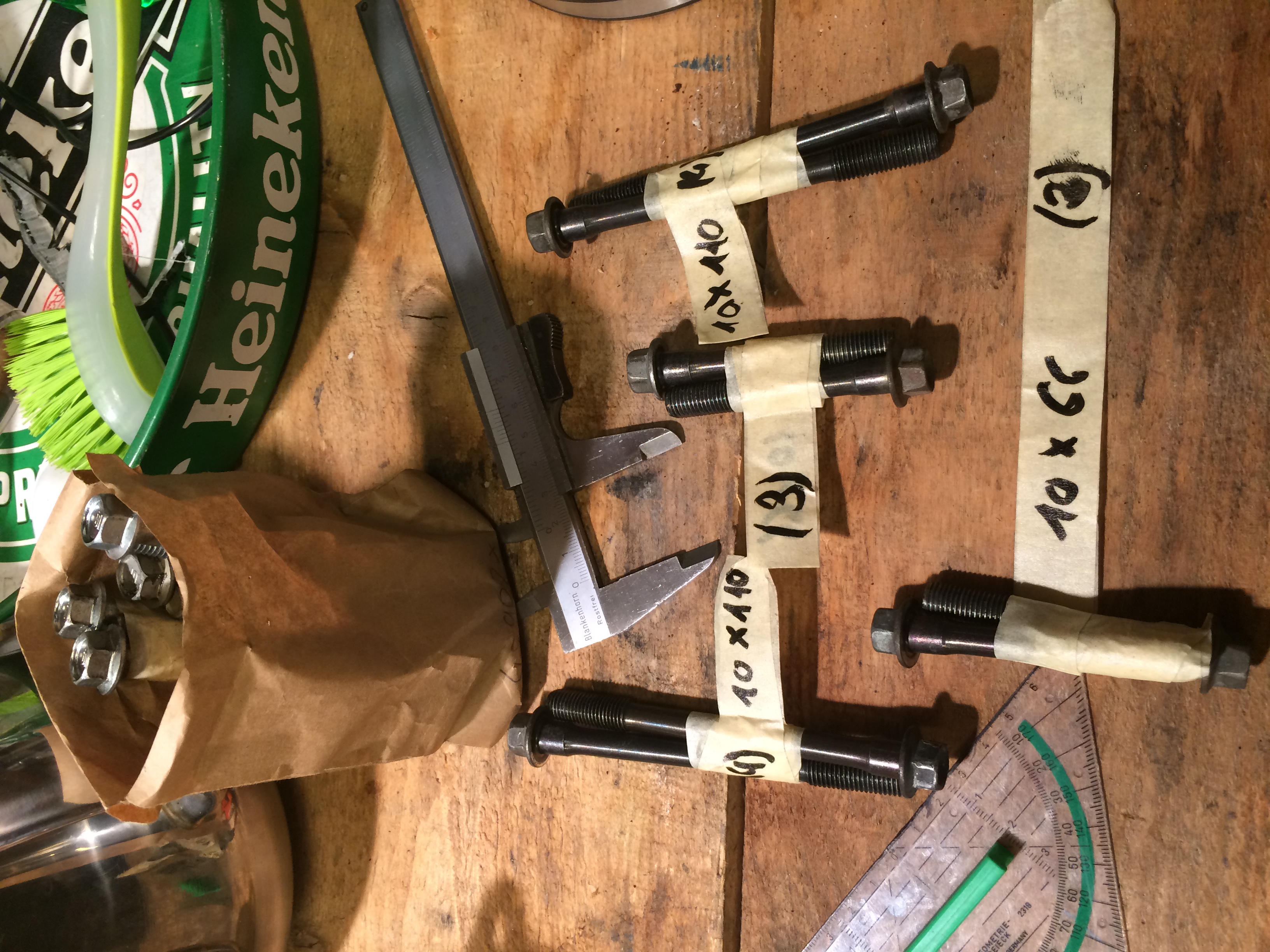

Habe gestern also die fehlende Zylinder lackiert und während sie trocknen hab ich Schrauben sortiert.
Aufgrund der beiden Motoren hab ich das beste für meinen Motor rausgesucht und alles in neue Päckchen geschnürt und beschriftet damit es beim Zusammenbau einfach wird.
Kommentar der Frau: „wenn du mal zuhause so ordentlich wärst!“
