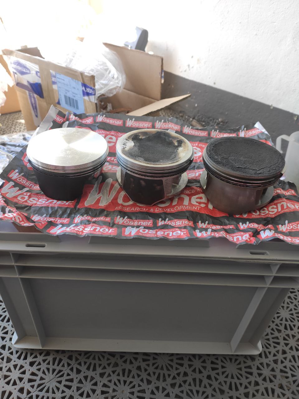

ich meld mich mal wieder. Mittlerweile habe ich die Teile von ABP wieder. Habe nun einen Wössner-Kolben mit 101mm bekommen, der nun meine Sammlung bereichert :D DIeses mal also ein Schmiedekolben, der im Gegensatz zu den anderen beiden oben plan ist:
Beim Einbau wurde ich aber davon unterbrochen, dass ich mir an den Kolbenringen sau tief in beide Zeigefinger geschnitten habe...die Tage gehts weiter.
Edit: Das Wichtigste fast vergessen - Die Begutachtung der Teile ergab übrigens, dass das Laufspiel wohl in der Tat zu eng war und der Kolben zudem schlecht gefertigt war....
