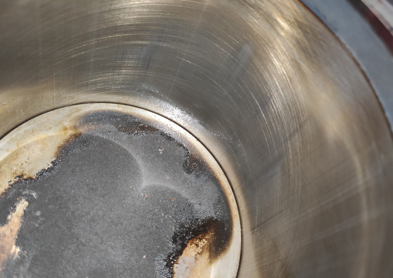

Langer, das ist das Problem... Vereinbart war original Honda, dann fiel ihnen aber auf, dass sie gar keine haben (nicht mal die Holländer bei cmsnl haben original Übermaßkolben, hatte daher mehrfach nachgefragt). Nach Beschwerde meinerseits gab's dann Rabatt und einen Nachbau Kolben auf 1. Übermaß.
Habe mich geärgert, der Kolben zeigt keinen Hersteller. Aber da war es dann auch schon zu spät. Ich ging davon aus, dass sie dann schon wissen werden was ihr Haus-Kolben für Maße braucht... Es handelt sich um dieses Set: https://www.scheuerlein-motorentechnik. ... rmass-0.25
Der Deckel ist nun ab und ich sehe keine Auffälligkeiten, Kette sitzt auch schön stramm. Also muss der Kopf wohl als nächstes runter... Glaube ich brauche ein Abo für Kopfdichtungen

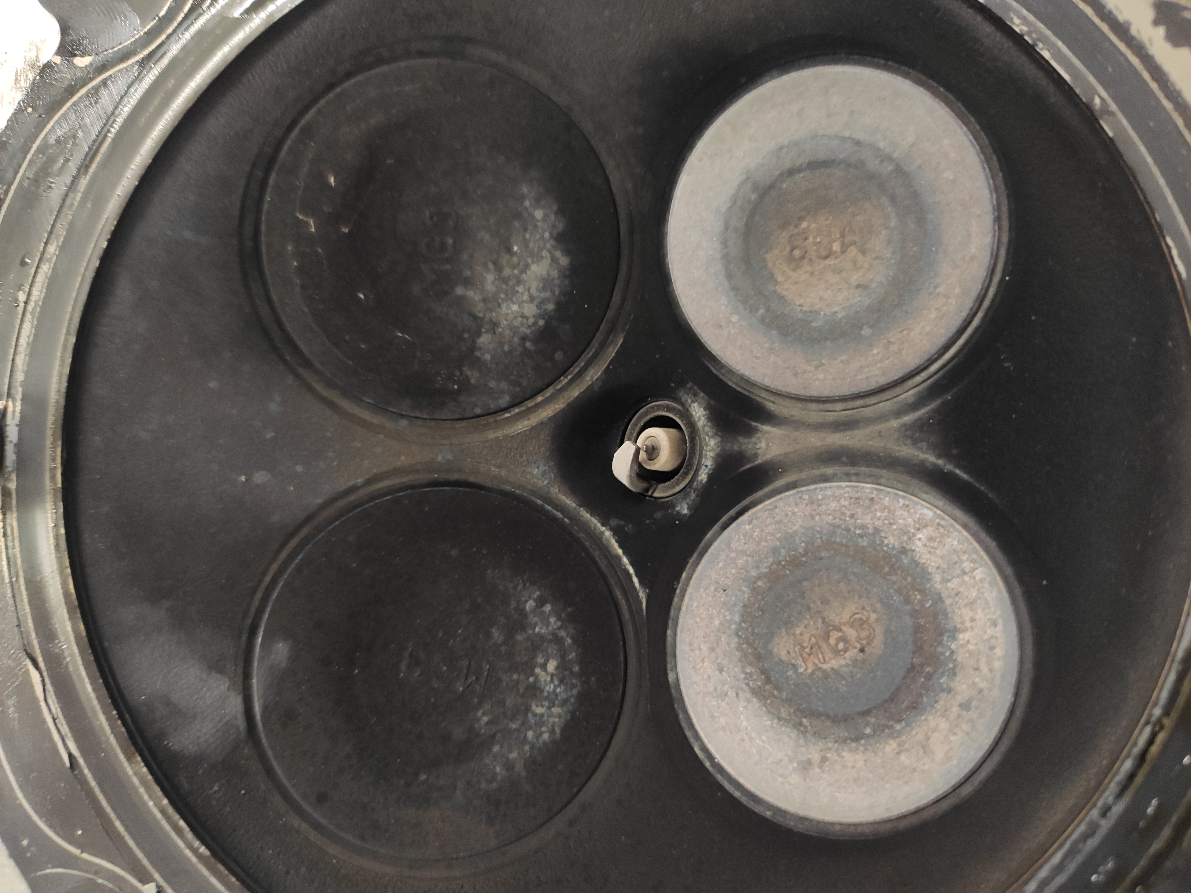

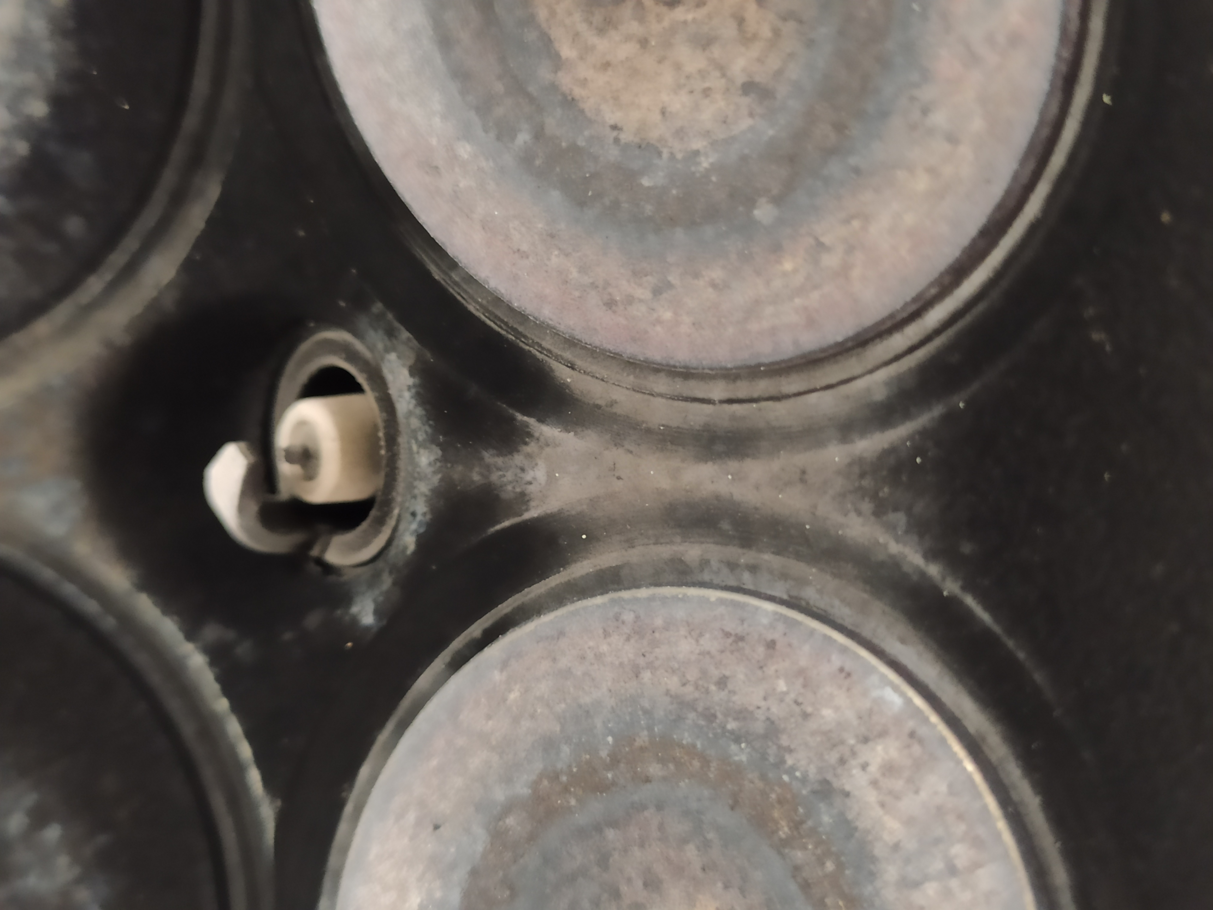

Kopf ist nun ab. Verdächtig finde ich den Ventilsitz des einen Einlassventils: Könnte es sein, dass sich der Sitzring bei hohen Temperaturen lockert? Jetzt natürlich kalt ist nichts festzustellen, habe leider gerade keinen ventilspanner zur Hand. Aber das würde die Abhängigkeit von der Temperatur erklären..
Lauffläche des Zylinders sieht jedenfalls unauffällig aus, keine spürbaren Riefen.

- Beiträge: 5024
Re: Geräusche und Drehzahlverlust bei hoher Temperatur
Das er, falls der Sitz warm raus gewandert war (und nun wieder drinnen ist), in dem Moment schlechter lief wäre erklärbar. Aber nicht die Schwergängigkeit.
Das Problem könnte jetzt sein das, falls es noch keine Klemmspuren gibt, der Kolben jetzt beim öffnen / prüfen kalt "gut" gleitet.
Man müsste in jedem Fall messen, ob das Spiel überhaupt hinhauen würde oder nicht.

Stimmt, wobei ich mir bei der Schwergängigkeit nicht ganz sicher bin eben. Bis der Motor wieder kalt war, war der Vergleich nicht mehr ganz frisch. Werkzeug zum vermessen habe ich leider nicht...habe bei der Dunkelheit dann keine Bilder mehr vom Zylinder gemacht, muss morgen noch mal schauen. Aber auf den ersten Blick war nichts auffällig.
Bzgl. Ventilsitz: Hältst du das anhand des Bildes für wahrscheinlich? Kann ich das weiter untersuchen?

- Beiträge: 5024
So ganz sicher, nur anhand des Bildes bin ich mir nicht, ob der Ring gewandert war.
Das siehst du vor Ort besser.

Habe leider keine Erfahrung wie man das erkennt, aber fand die durchbrochene Ruß-Schicht verdächtig.
Kann ich irgendwie weiter prüfen? Zum vermessen (lassen) muss der Zylinder eh ab, oder?

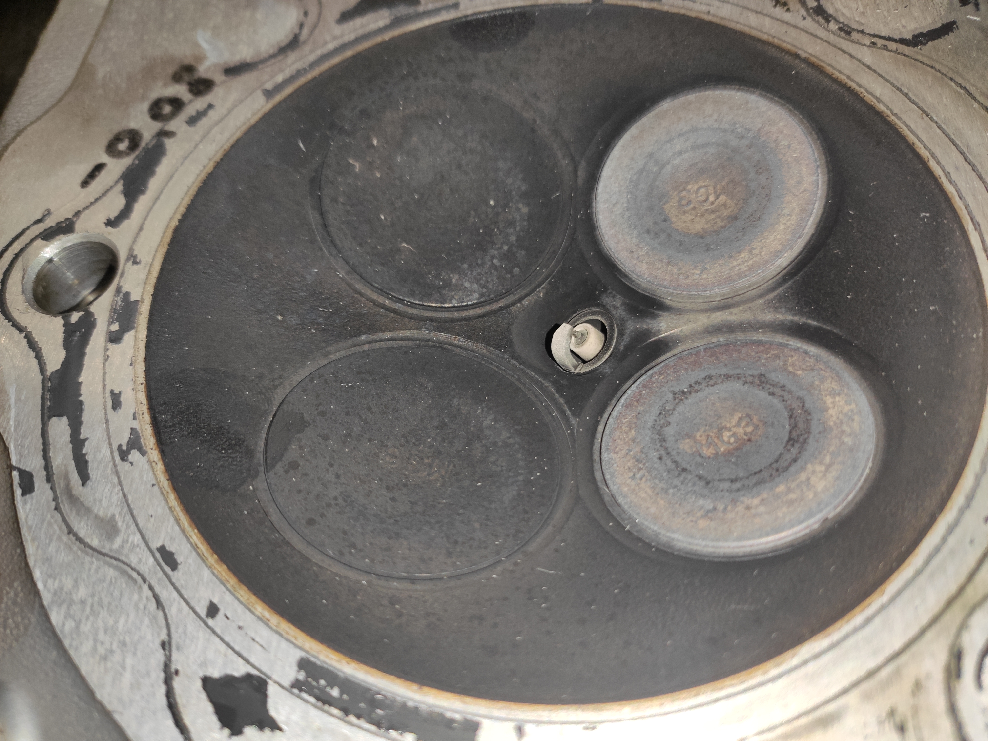

- Beiträge: 5024
Die "Risslinie" kann ich am Bild auch erahnen. Ist sie real auch zu sehen ?
Insb. im Vergleich zum anderen Ventil ?
Habe ich natürlich nicht geprüft vorher... Aber ich hatte den Kolben in den OT geparkt und dort war Spiel durch wackeln feststellbar. Ist aber auch keine Messung..
Ja, die war Im Zustand nach Ausbau zu sehen, das andere Einlass Ventil wies diese nicht auf. Hier noch ein anderes Bild:

Der andere Sitzt zeigt keinen (Russ)"Riss" ?
- Beiträge: 5024
Auf dem ersten Bild ist es deutlicher. Am zweiten seh ich jetzt keinen Riss.
Sind natürlich auch nur Bilder, aber jedenfalls scheint es nicht eindeutig zu sein.
