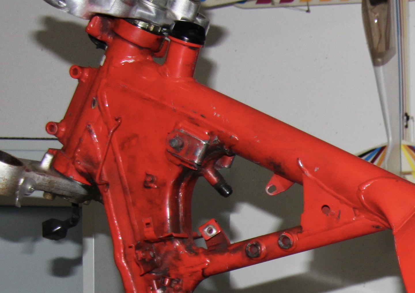

Im direkten Vergleich sieht der PD03 Rahmen der RD02 ähnlich: : sollte mit überschaubaren Aufwand passen:
Der Trick für die vordere Aufnahme, Anpassung auf XL-Tank
Den durchgehenden Rundstahl für die Gummilager mittig durchtrennen
Die nach aussen stehenden Enden zur Gummilageraufnahme abtrennen
Die Stabilisierungssicken der beiden „Halter-Bleche“ entfernen.
Halterbleche nach vorne umklappen so daß die beiden Hälften
des durchgetrennten Bolzen an passender Position für die Gummilager zur Aufnahme des XL-Tank stehen.
Die Bolzenstümfe auf passende Länge kürzen.
Vordere Aufnahme fertig!
Theoretisch müßte dann auch die hintere Aufnahme passen….

danke dir für deine Mühe! Aber ich kann deiner Ausführung nicht ganz Folgen :lol:
Bilder wären wirklich hilfreich, danke vorab für deine Mühe!
Sergej
Beiträge: 6254
Bin morgen zurück, dann schaue ich nach Bildern wie ich das bei LuckySeven gemacht habe
oder ich male Dir was 😏

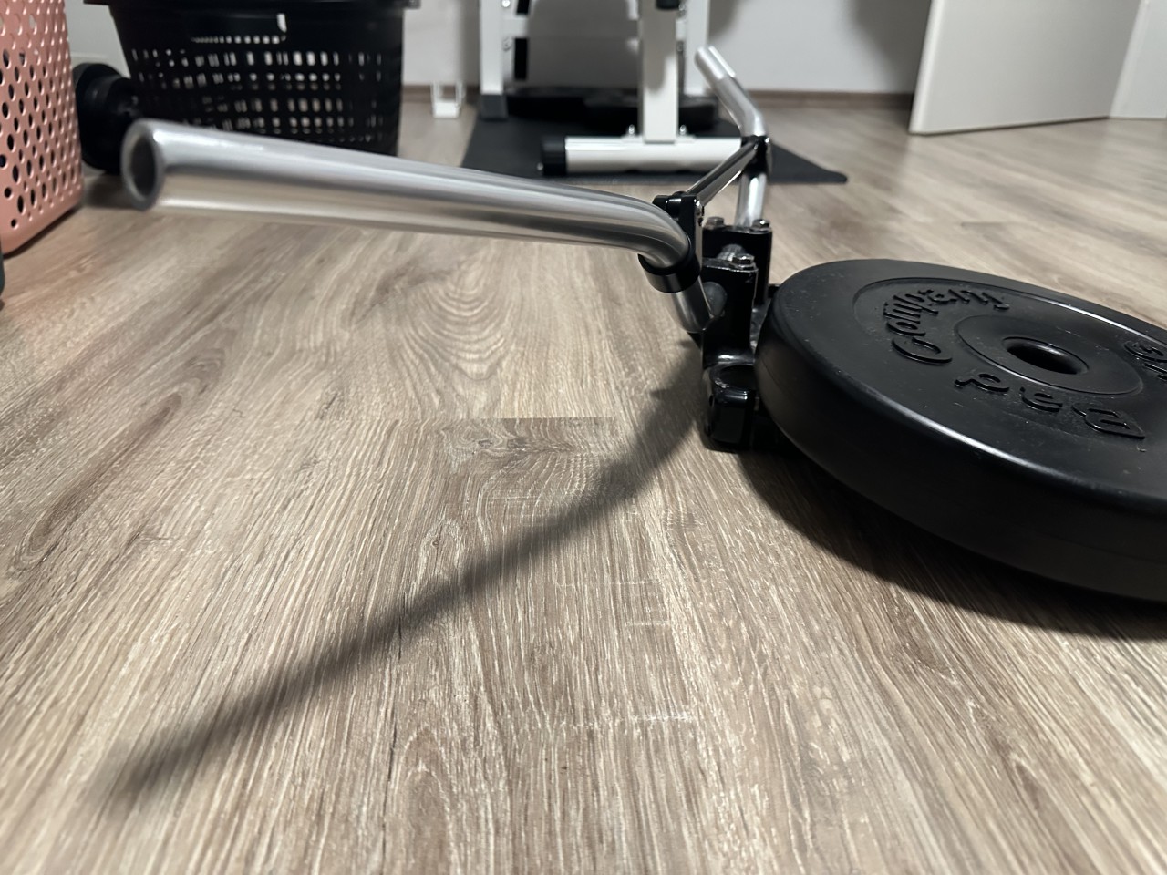

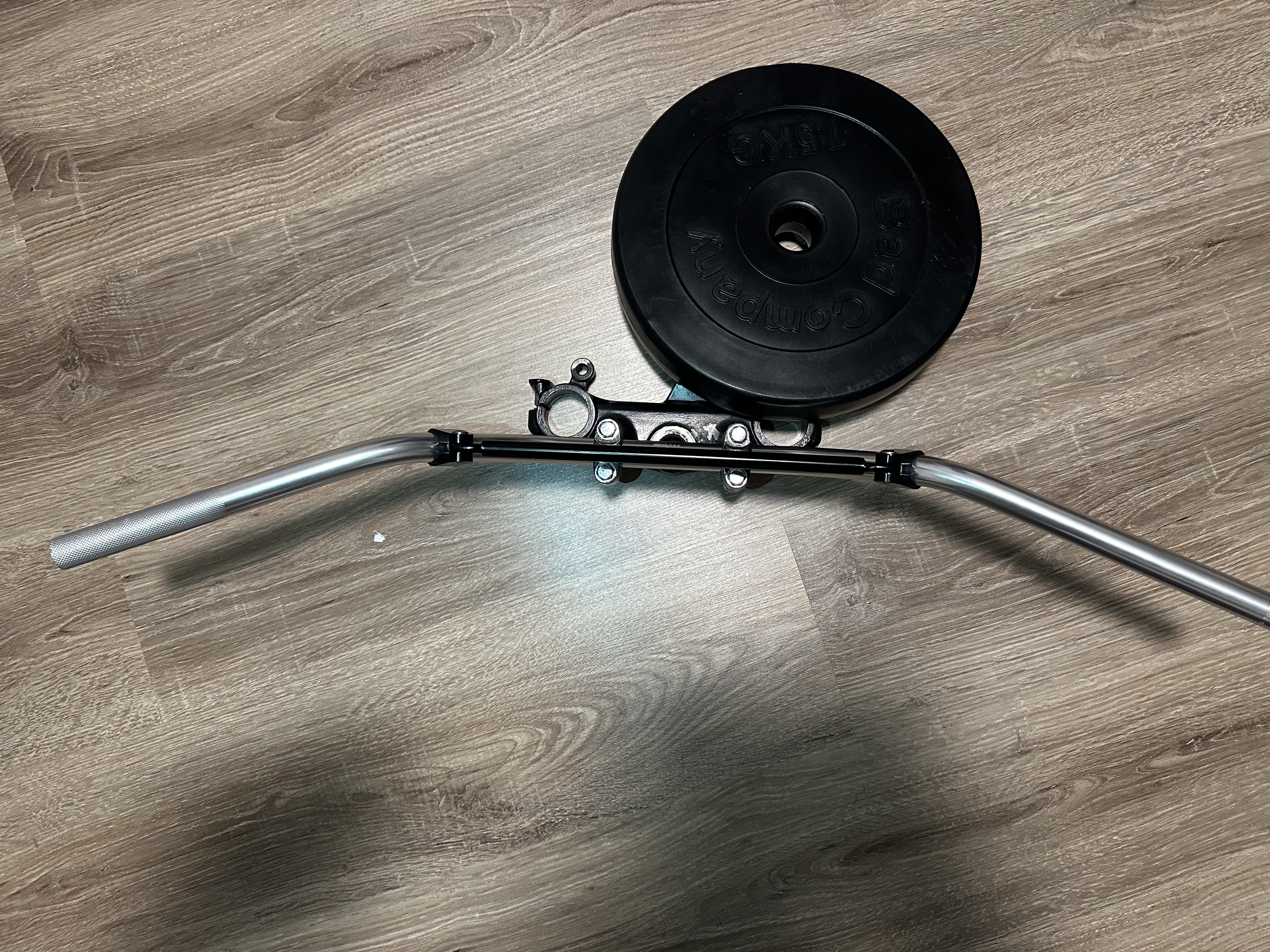

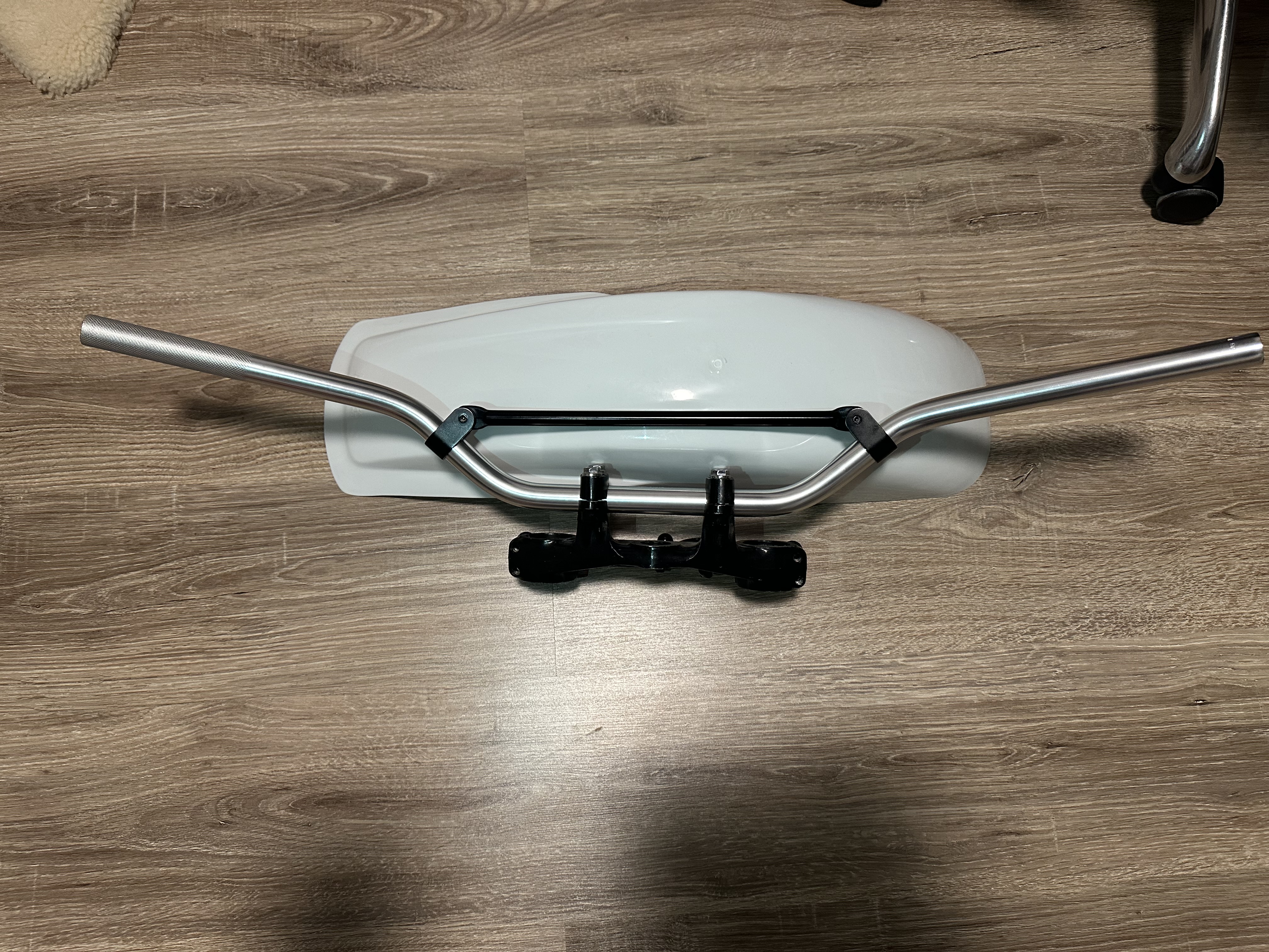

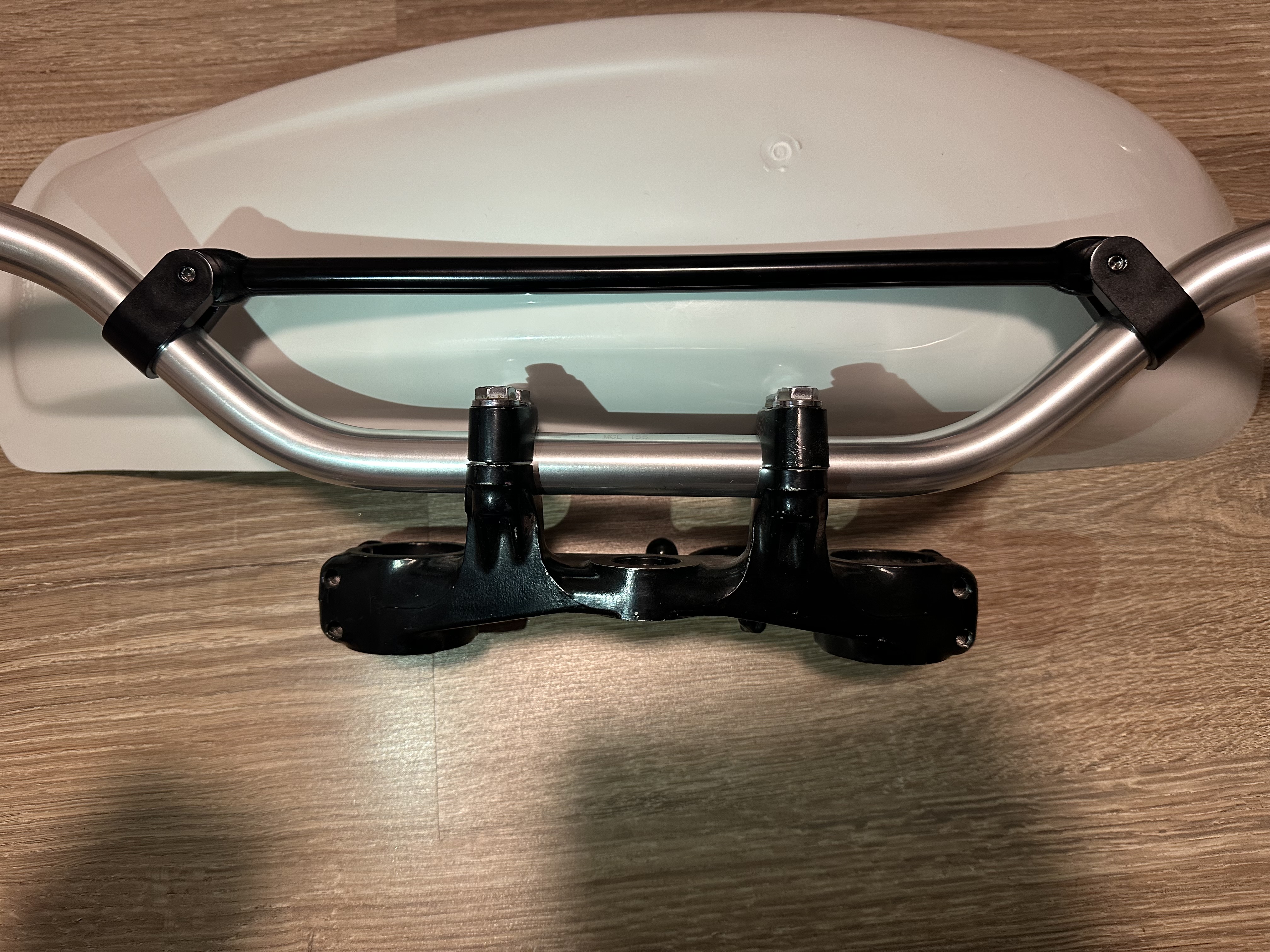

Mit der "neuen" XL600R Brücke ändern sich nun doch meine Lenkerpläne. Ich möchte es doch "purer" haben und auf die Lenkererhöhung und ergo 28,6mm Variante verzichten. Ich finde die XL Brücke optisch toll, vorallem dann in hell Alu, da möchte ich nichts zusätzlich verbauen.
Bei Tante Louis sind die TRW MCL155C Alu Lenker mit Strebe und 4mm Wandstärke im Angebot: 49,95€. Da habe ich zugeschlagen. Das bedeutet auch das ich mir die 120€ für die Lenkererhöhung/adaptierierung und 90€ für den Magura Lenker sparen kann. Zudem spare ich 0,5kg. Eine strebe brauche ich mir auch nicht mehr basteln.
Mit 14mm Innendurchmesser wird die Luft für den m.button (12mm im Durchmesser) auch etwas dünner, aber dann wackelt er wenigstens nicht :D
Sergej

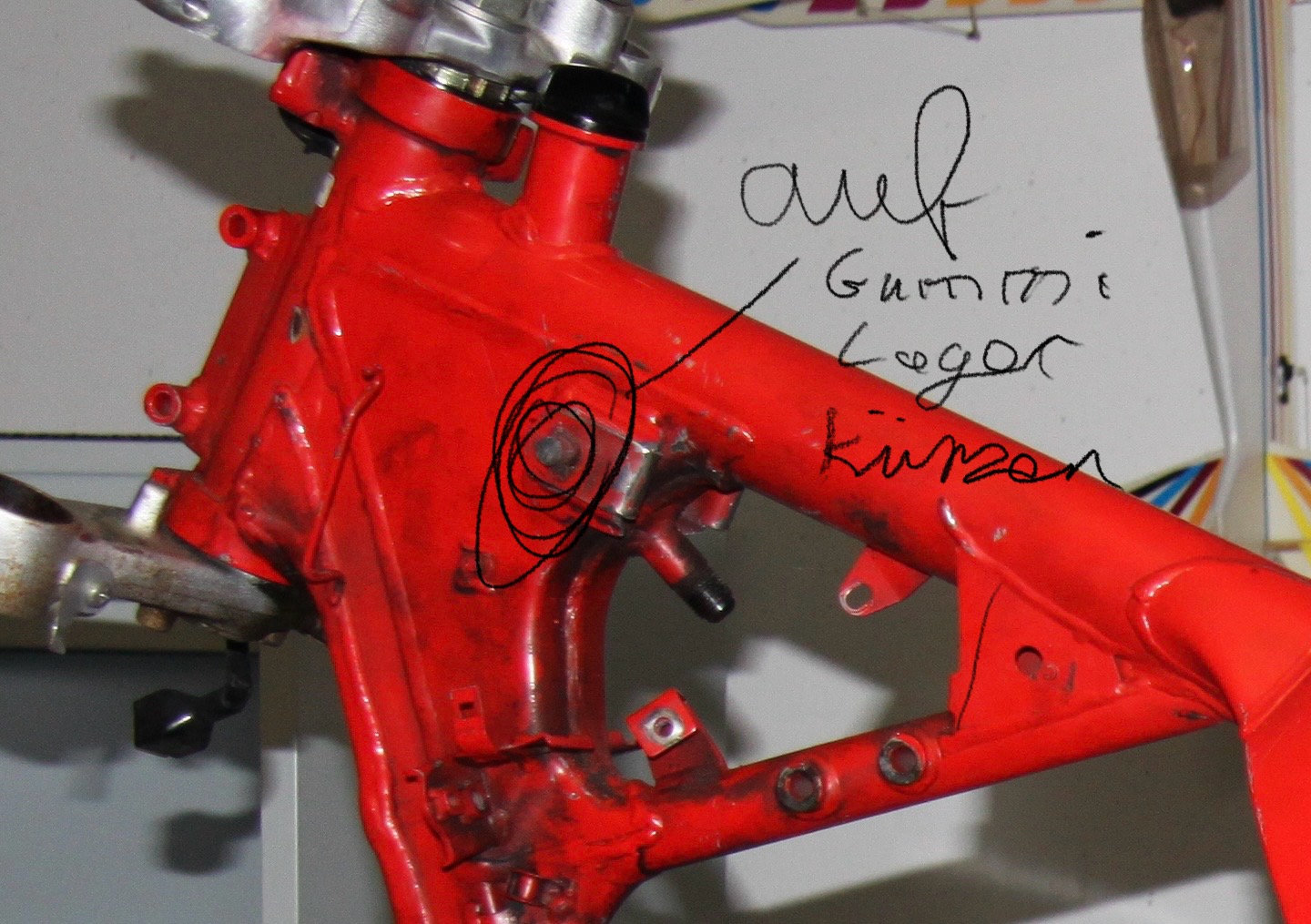

Beiträge: 6254

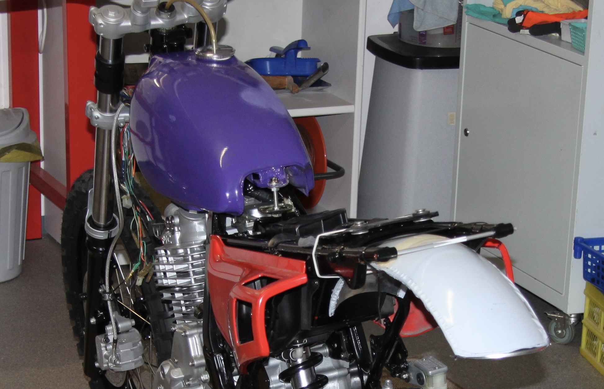

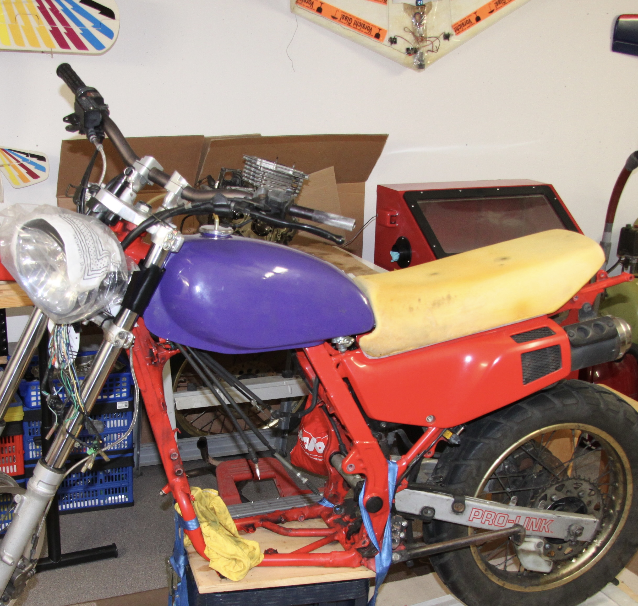

So, jetzt die Tank-Nummer nebst Sitzbank…
ist in dem Fall zwar ein XL250-Tank, aber die „Stichmaße“ sind nahezu deckungsgleich.
SORRY für die Schrift, aber nicht nur mit dem „Malstift“ hab ich eine Sau-Klaue..
1. Stabilisierungssicke entfernen
2. Enden für Gummilager entfernen
3. Rundbolzen mittig durch trennen
4. Laschen umklappen
5.Neue Enden für Gummilager passend kürzen
Weitere Schritte
Hintere Halterung mit Stehbolzen
Original-Sitzbank vorne gestutzt, aber immer noch in den original-Haltepunkten

Wow Andreas, danke für für deine Mühe am Samstagabend
! Hab's verstanden :shock:

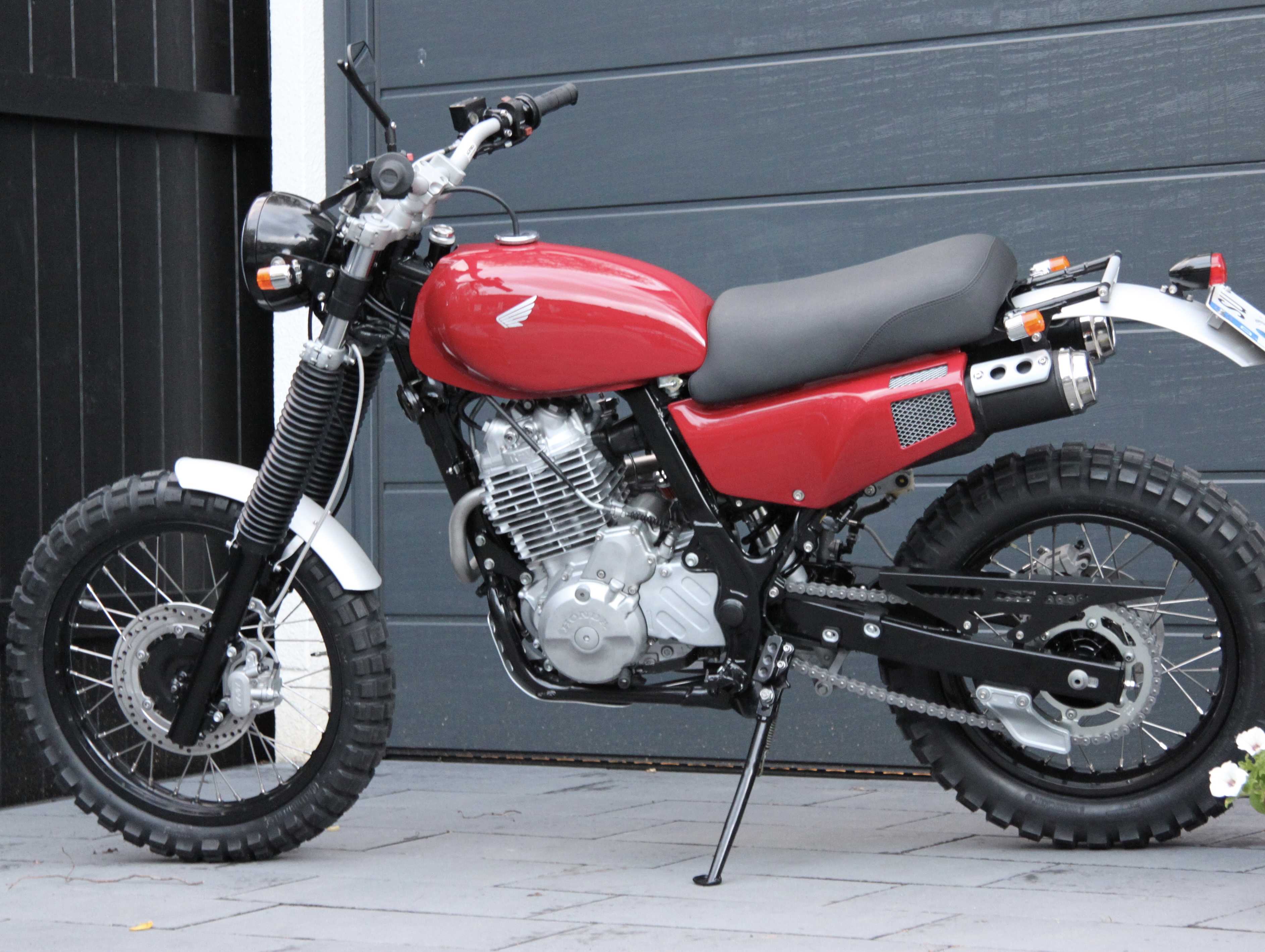

Beiträge: 6254
sergejt hat geschrieben: Sa 10. Feb 2024, 21:16 Wow Andreas, danke für für deine Mühe am Samstagabend
Gern geschehen 😉
Fertig dann so:

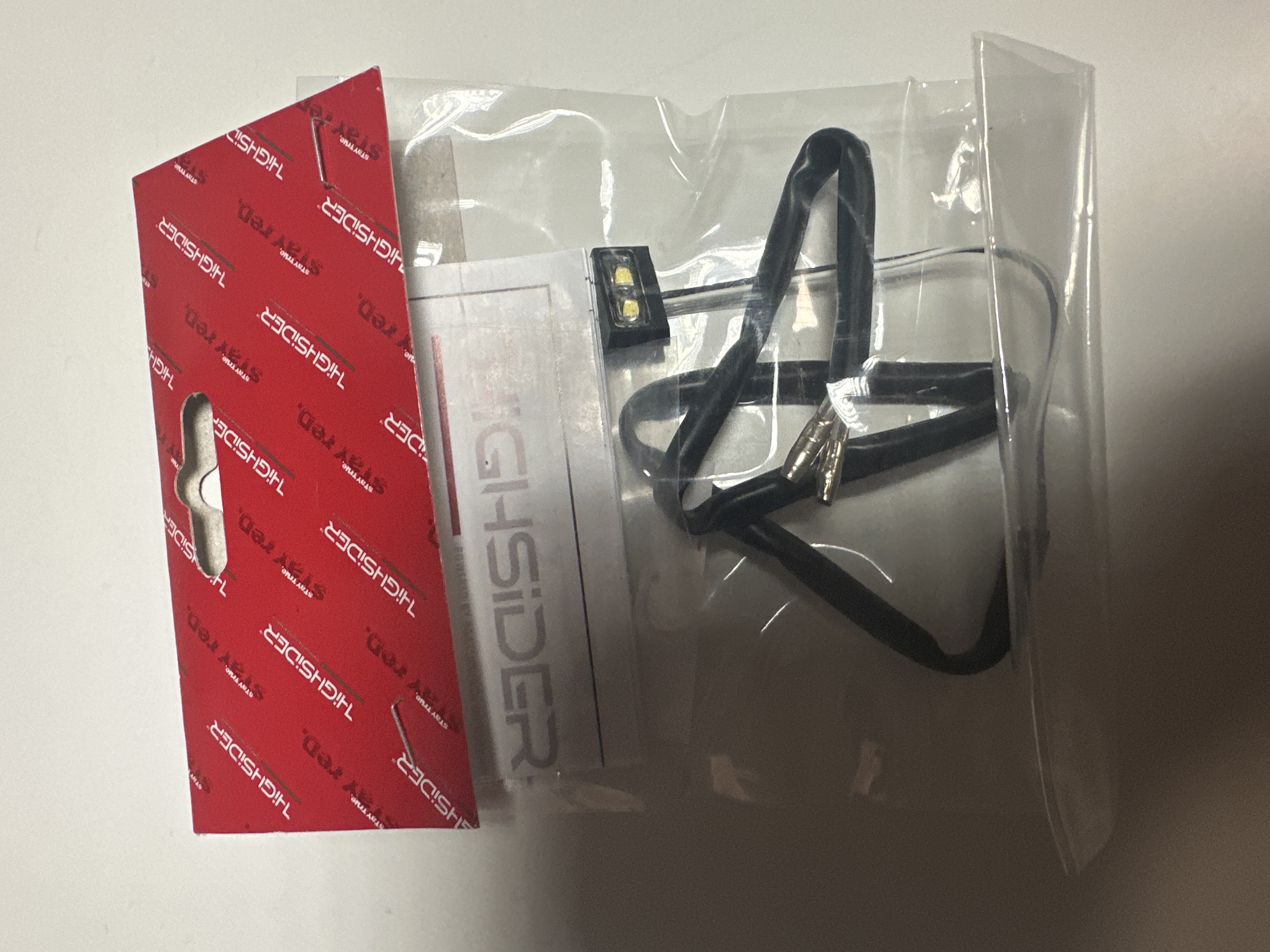

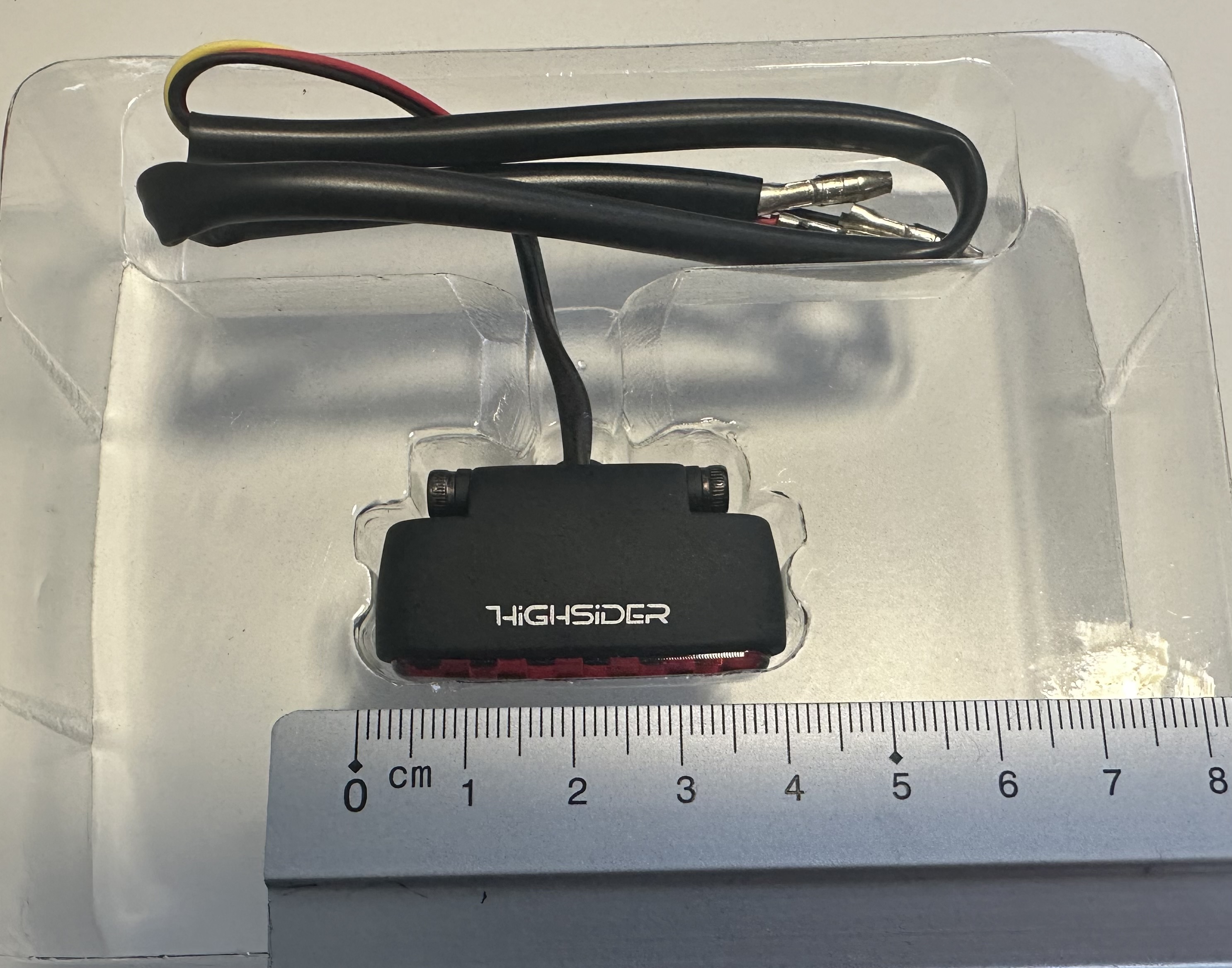

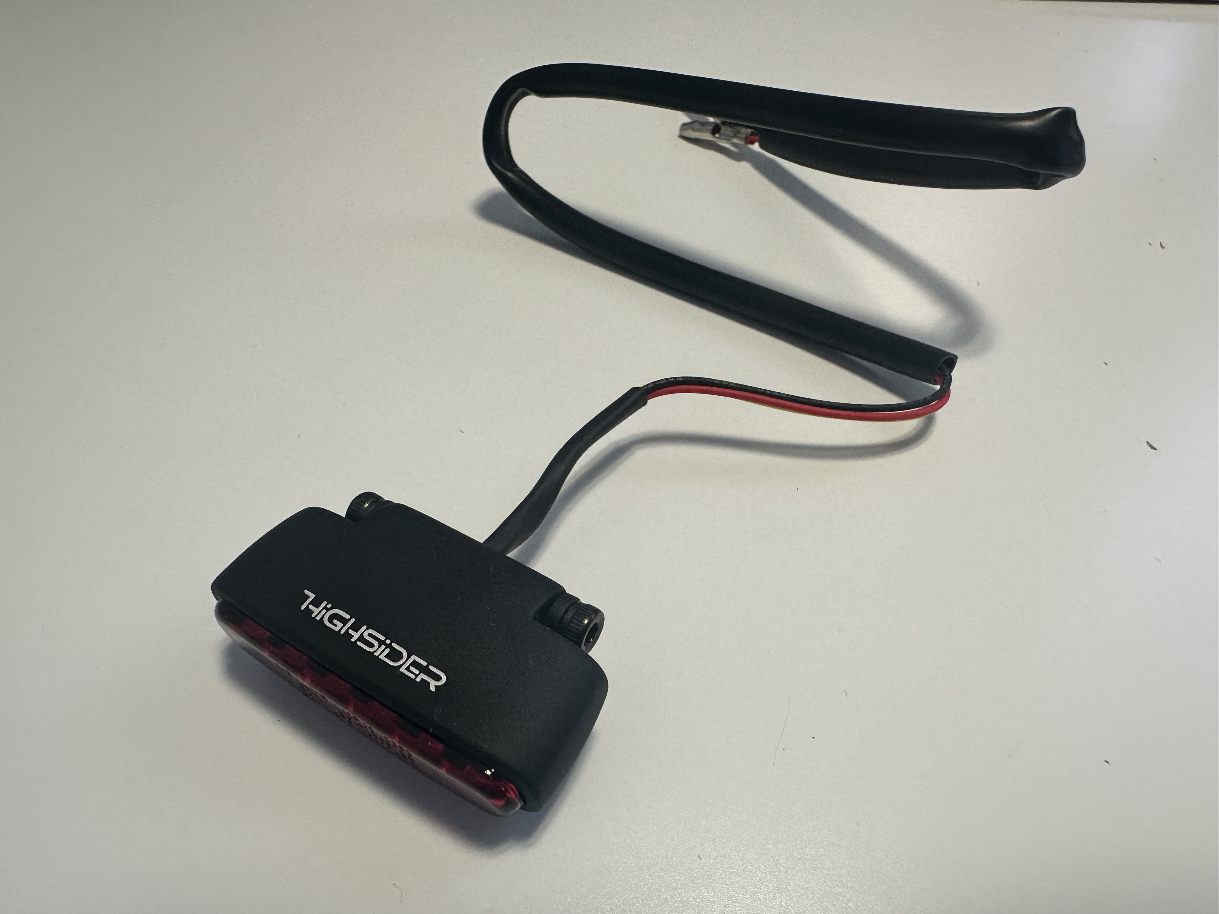

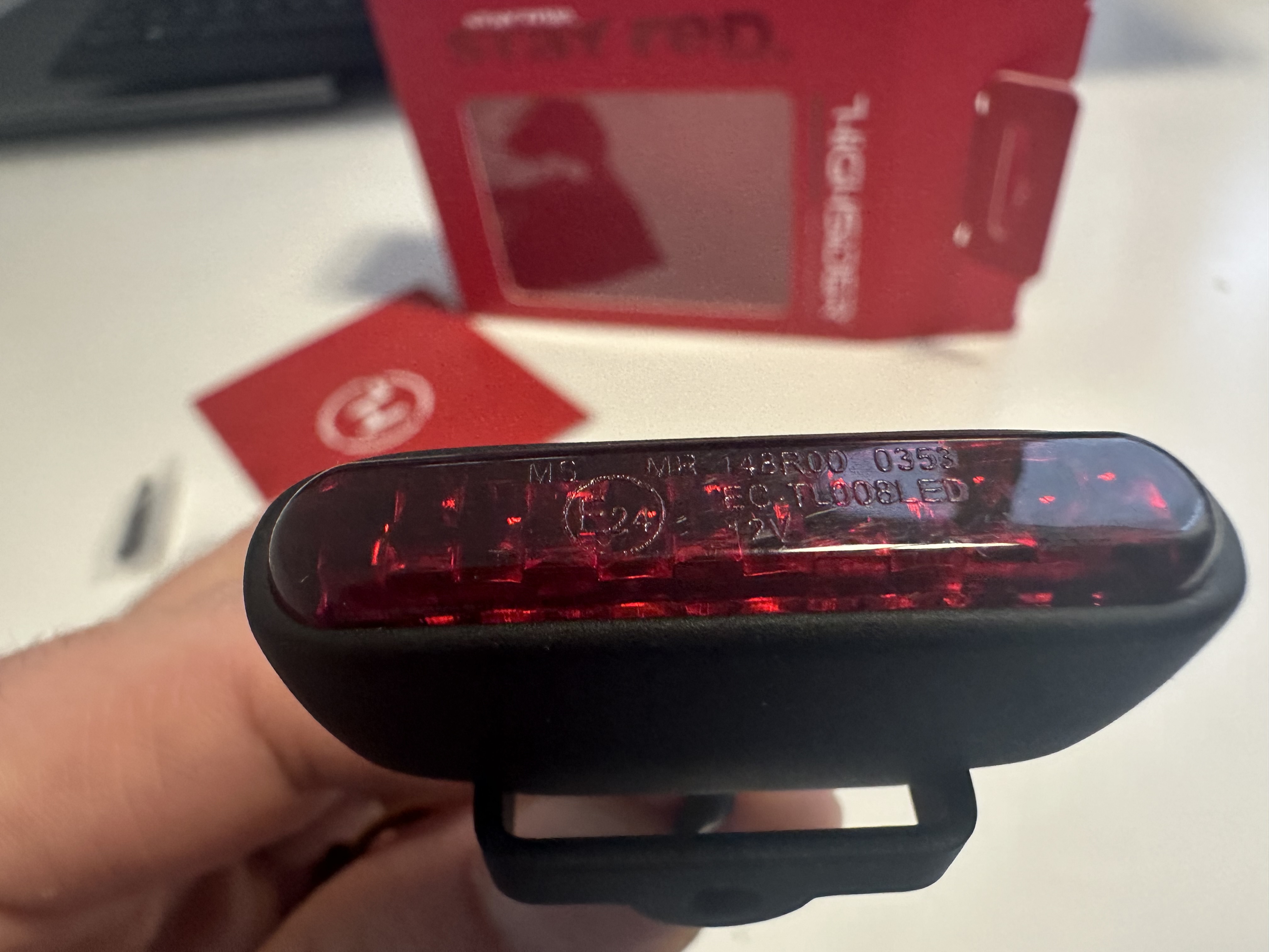

Brems- und Rückleuchte is da:
Soll dann einfach oben auf den Heck-Fender, direkt hinter der Sitzbank, aufgeschraubt werden:
Sergej
Beiträge: 6254
Rück und Bremslicht?
Fein klein👍
sergejt
Beiträge: 274
Wohnort: 64367 Mühltal
Suzuki Bandit 1200 WVCB 2005
Husquarna TE 610 1995
Honda NX 650 RD02 1992
Beitrag von sergejt »
Andreas_NRW hat geschrieben: Di 13. Feb 2024, 17:44 Rück und Bremslicht?
Fein klein👍
Ja eine Kombi, ich war erstaunt das es sooo klein ist.
Sergej
Beiträge: 4929
Och ja, mit Zulassung! Goil.
Beiträge: 6254
sergejt hat geschrieben: Di 13. Feb 2024, 18:30
Fein klein👍
Geht, mit E-Zeichen, sogar noch etwas schlanker

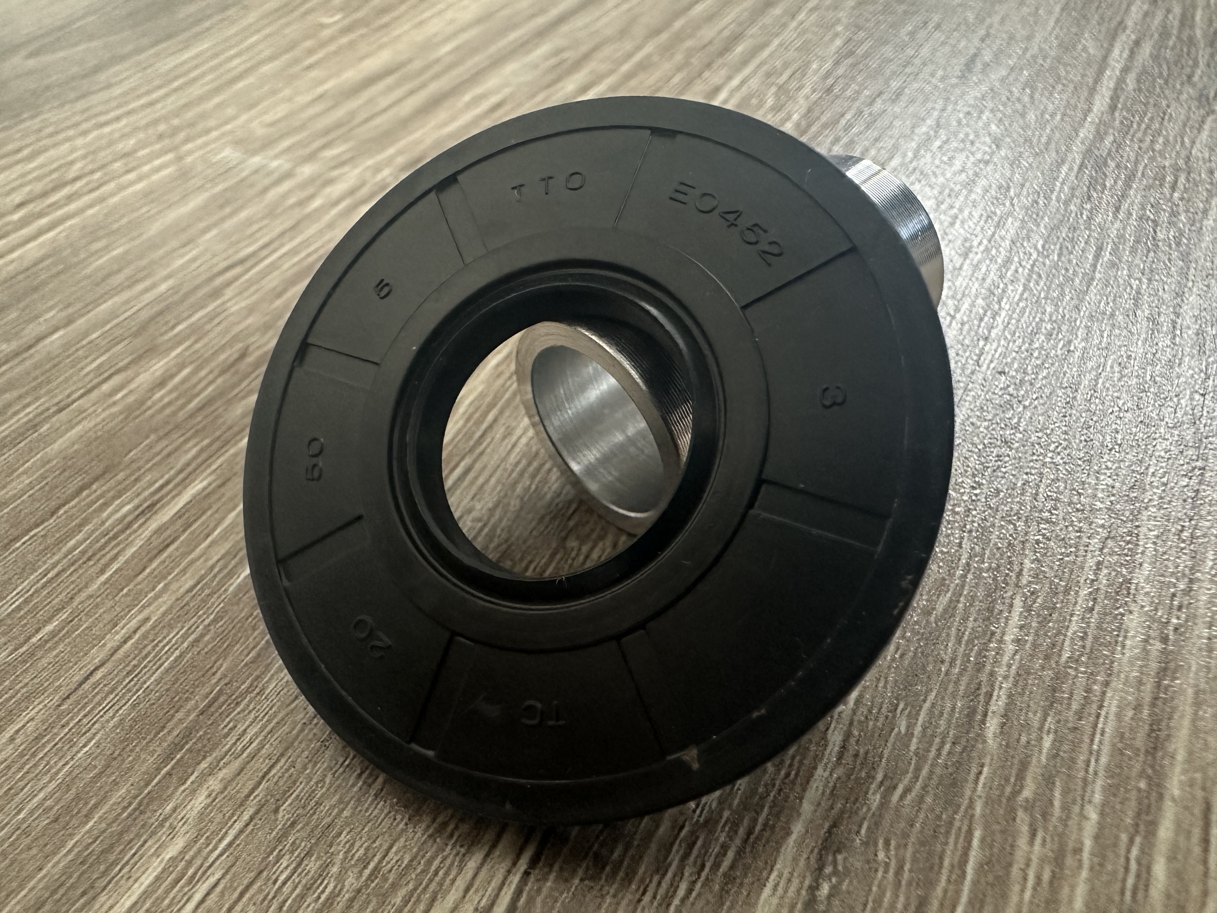

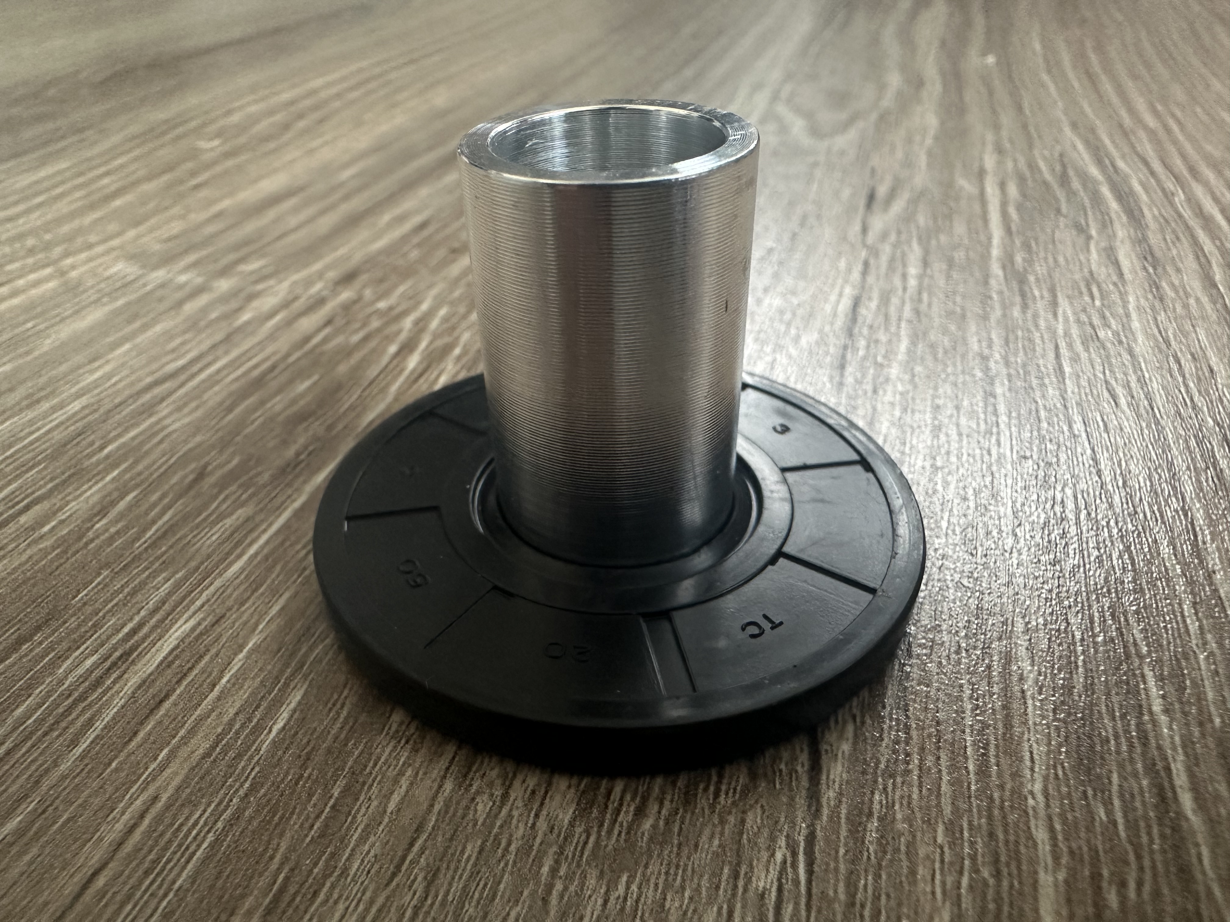

Dummy Hülse + Dichtung für den Ersatz des Tachowellenantriebs:
Habe ich vom Admin des NX250 Forums bekommen, sieht so eingebaut aus:
http://nx650.nx250.de/albums/userpics/1 ... ntrieb.JPG

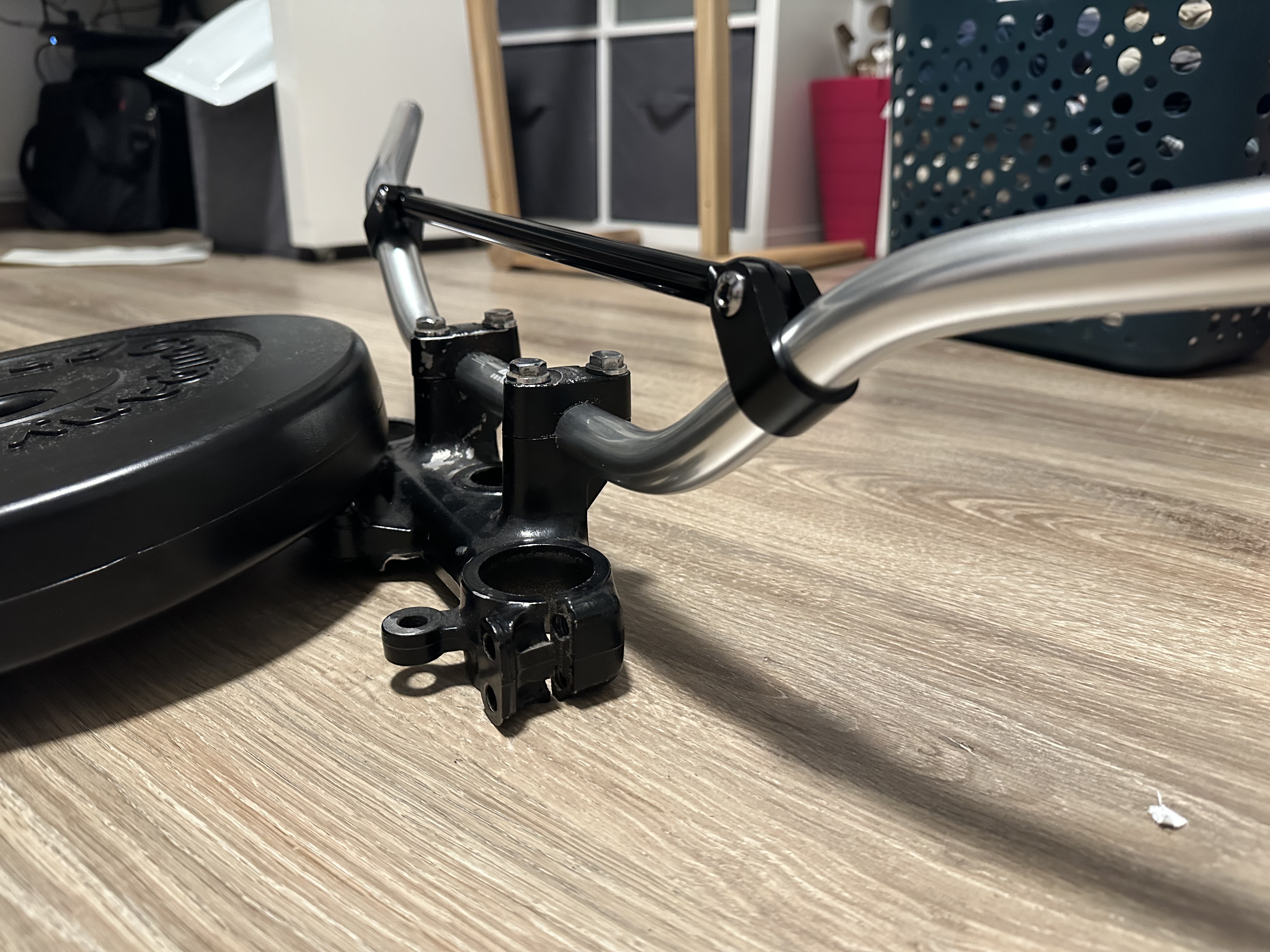

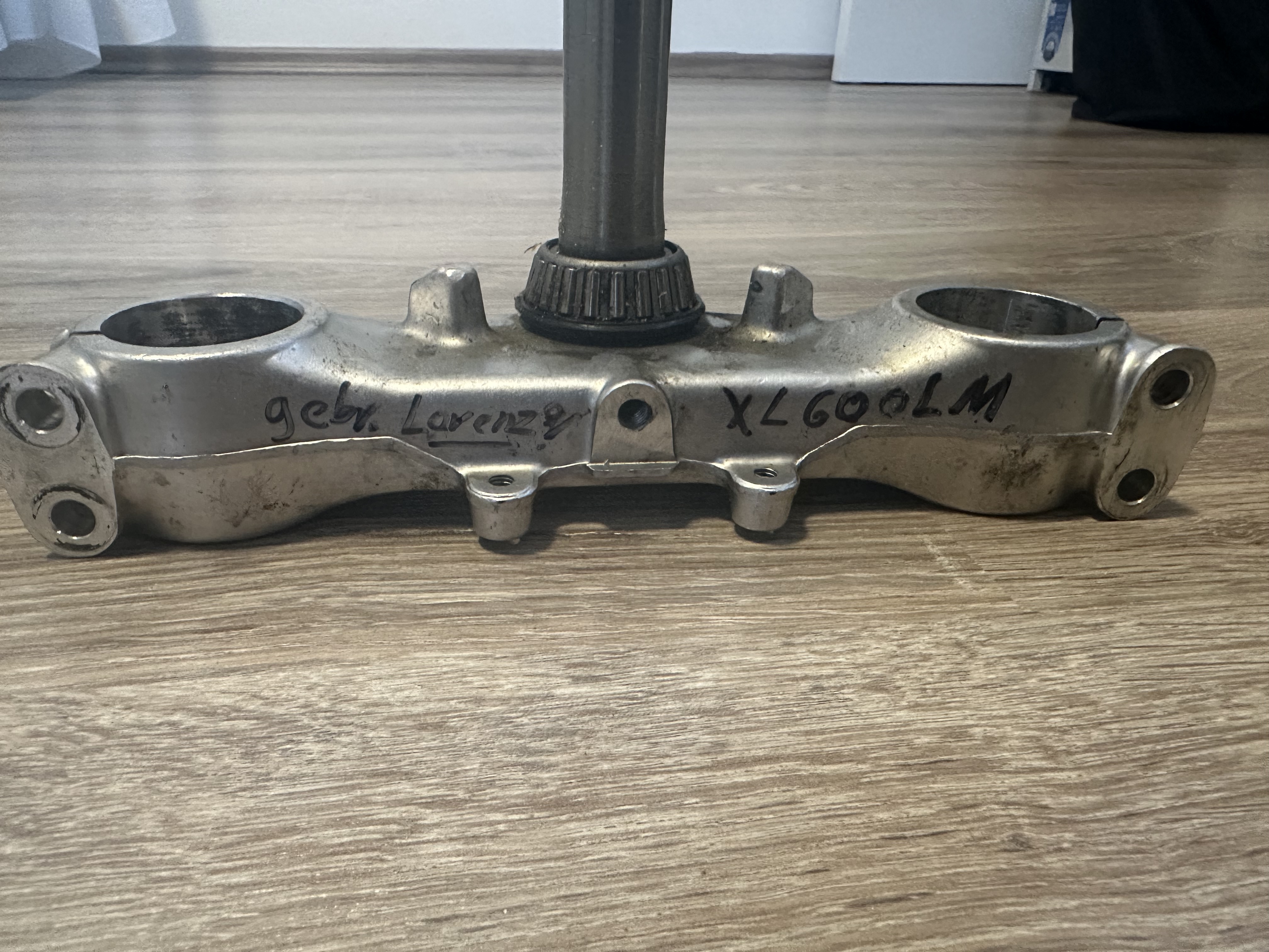

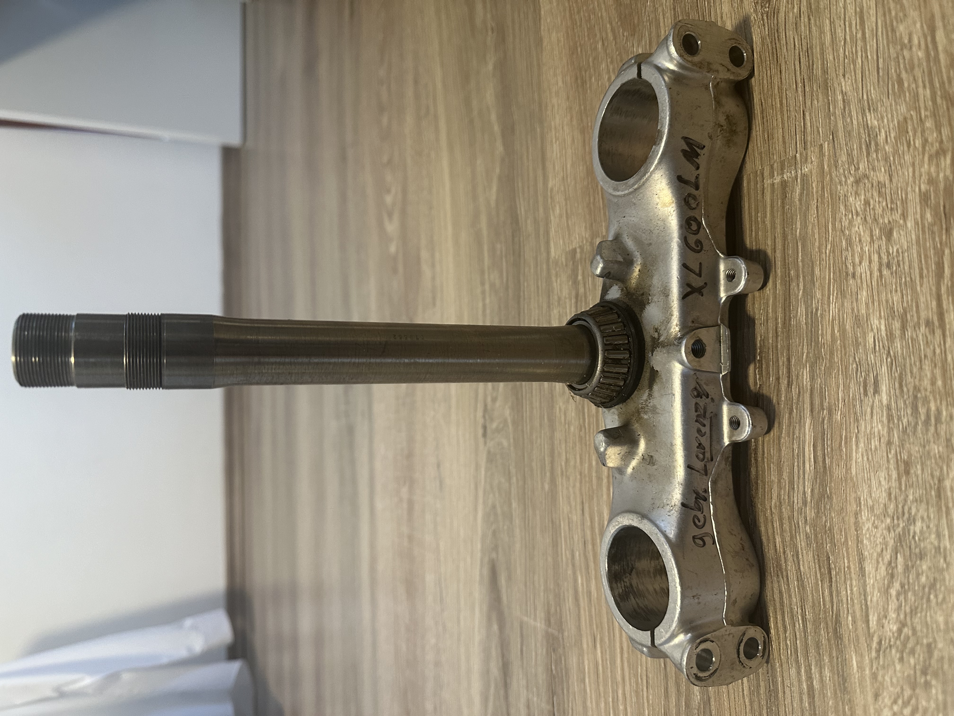

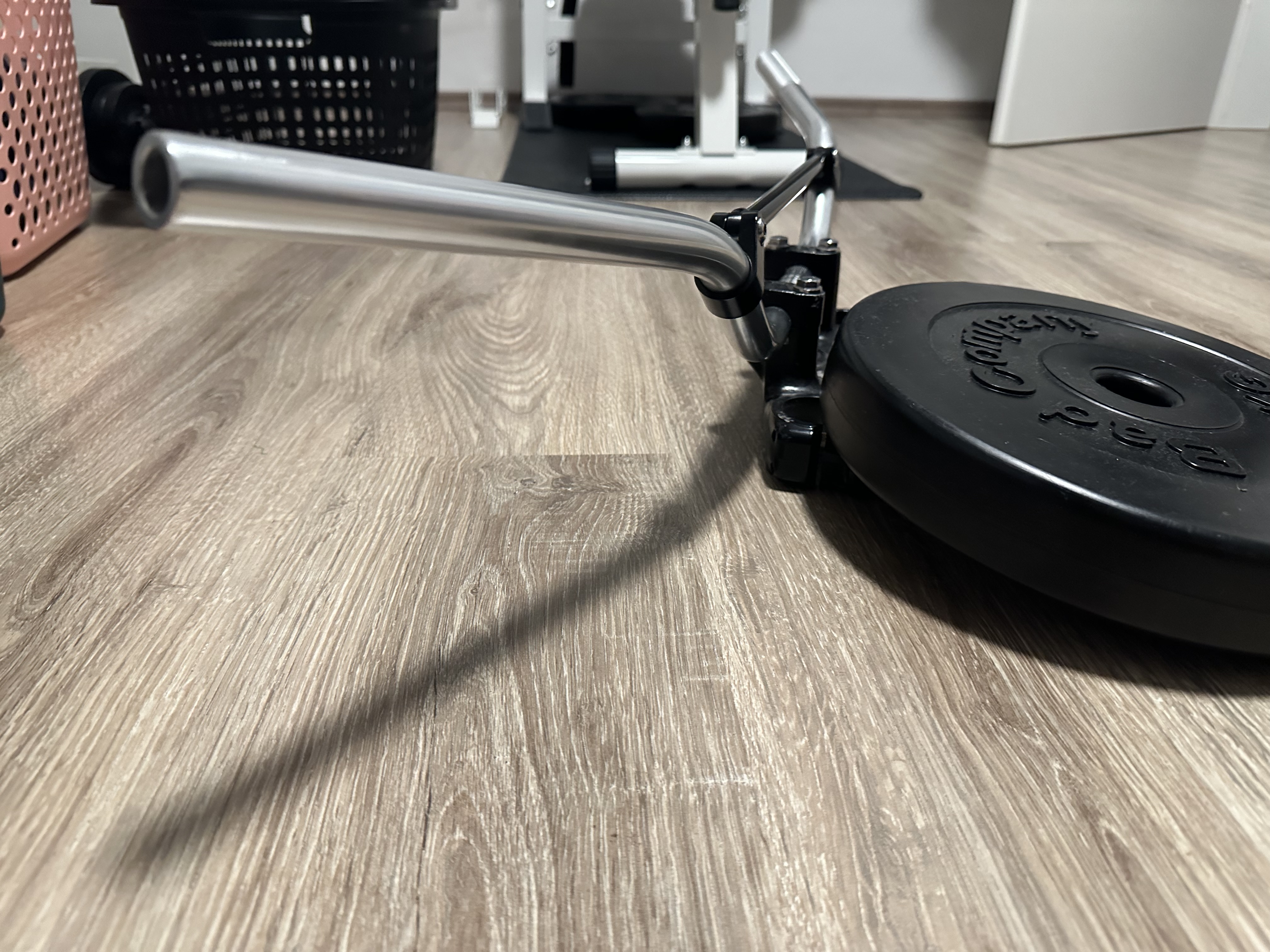

Zur XL600R oberen Gabelbrücke habe ich mir noch eine untere Brücke einer XL600L (gleiche untere Brücke) besorgt, da es wohl bei Mischung von NX und XL Brücken einen minimalen Unterschied zwischen Mitte Joch und Mitte Jochdurchgang obere Brücke gibt :
IMG_4552.jpeg[/attachmen] [attachment=0]IMG_4553.jpeg
Sergej
Gockel500
Beiträge: 346
Wohnort: Steiermark
Beitrag von Gockel500 »
Und mit beiden XL Gabelbrücken passt es? Ich meine mich dunkel erinnern zu können, dass ich vor Jahren auch einmal eine XL Gabelbrücke einbauen wollte aber dass da irgendetwas nicht gepasst hat.
Beiträge: 5149
sergejt hat geschrieben: Sa 17. Feb 2024, 17:08 ...da es wohl bei Mischung von NX und XL Brücken einen minimalen Unterschied zwischen Mitte Joch und Mitte Jochdurchgang obere Brücke gibt :...
Gut, dass du das vorher entdeckt hast.
Das einfach so zusammen zu kloppen, wäre eine ziemlich fiese Vergewaltigung für alle beteiligten Komponenten und auch nicht ungefährlich gewesen.
Und das würde wahrscheinlich keinem Prüfer auffallen, aber Hauptsache, die richtigen Reifen stehen in den Papieren..... :cry:
Sorry für bischen OT ;)
Kann man das überhaupt einfach so "zusammenkloppen" bei so unterschiedlichen Maßen?

Gockel500 hat geschrieben: Sa 17. Feb 2024, 19:05 Kann man das überhaupt einfach so "zusammenkloppen" bei so unterschiedlichen Maßen?
Soll nur minimal sein ...

Gockel500 hat geschrieben: Sa 17. Feb 2024, 17:43 Und mit beiden XL Gabelbrücken passt es? Ich meine mich dunkel erinnern zu können, dass ich vor Jahren auch einmal eine XL Gabelbrücke einbauen wollte aber dass da irgendetwas nicht gepasst hat.
Servus, ja ich hatte es zumindest gelesen das es mit beiden passt.
Sergej
Beiträge: 755
Das ist Honda-Modell-Politik.
Wenn von einem Modell zum nächsten - z.B. XL 600 zu NX 650 - die Grunddaten der Konstruktion an einer Stelle gleich bleiben, wie hier gesehen jeweils 41er Gabel, heißt das noch lange nicht, daß die dann verbauten Komponenten, die zwar optisch gleich aussehen, dann auch passend zueinander gefertigt wurden. Ein oder zwei Millimeter Abweichung hier und da sorgen dafür, daß man Altteile beim neuen Modell nicht verwenden kann.
Böse Zungen nennen das Weiterentwicklung.

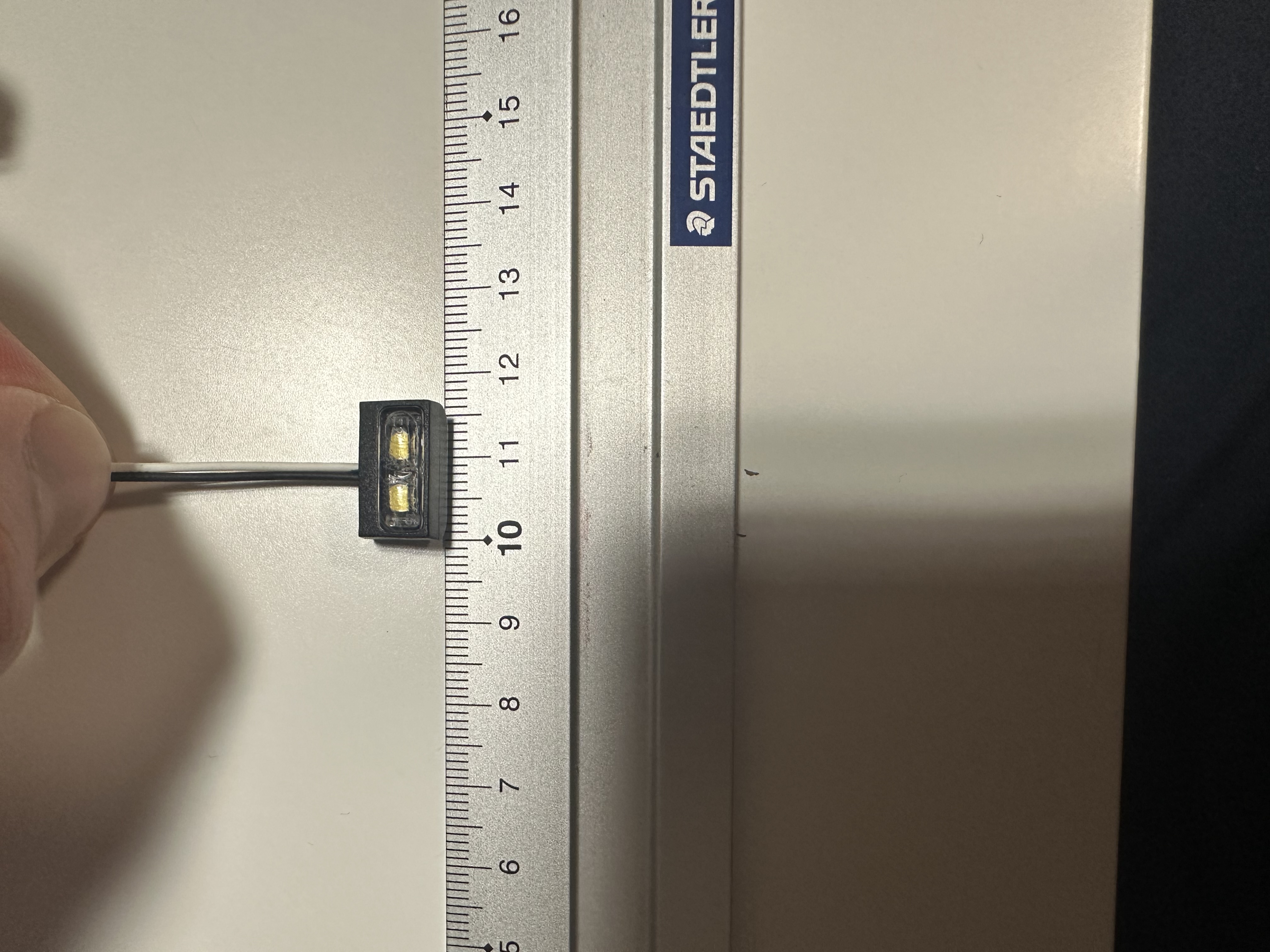

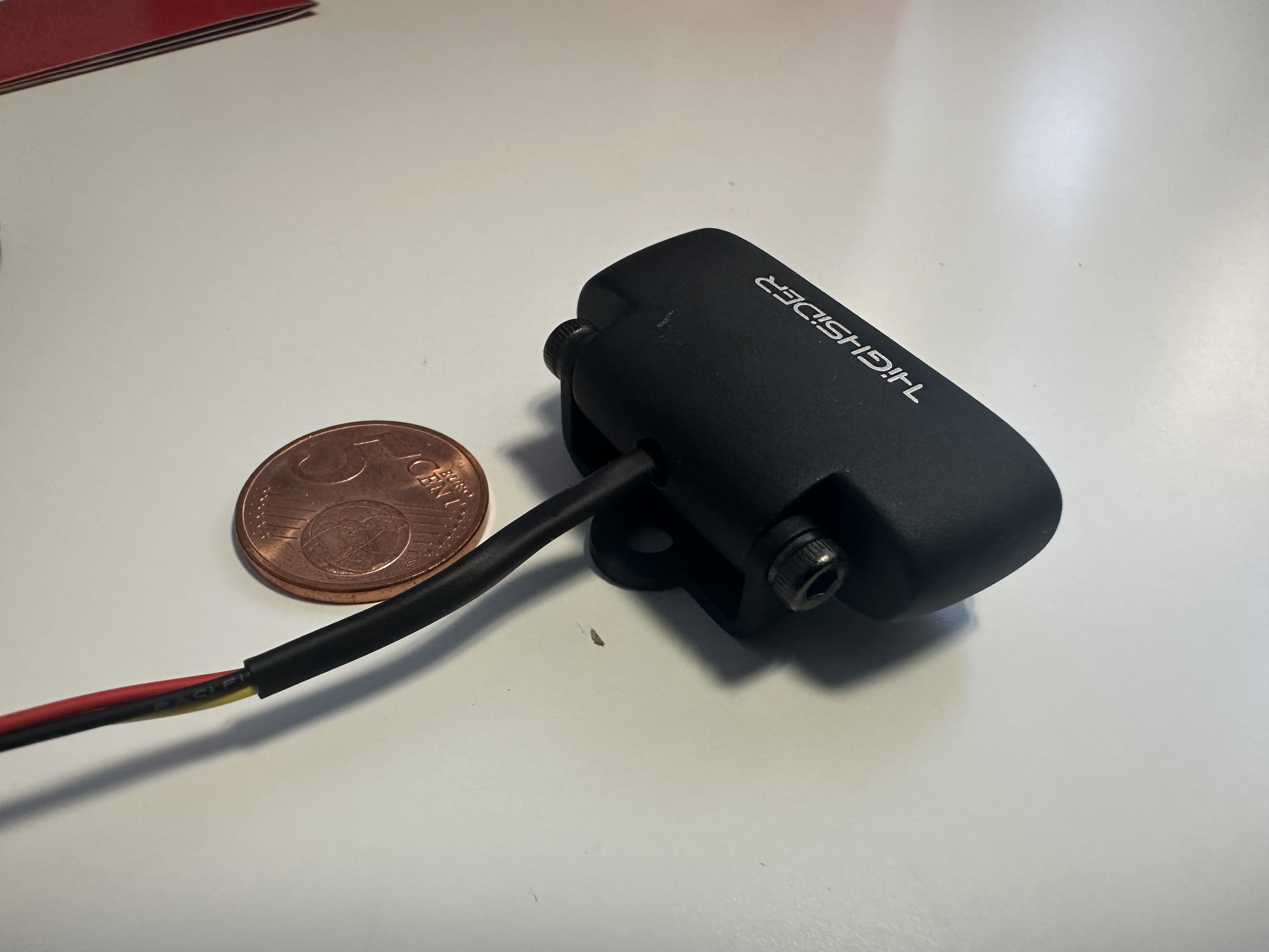

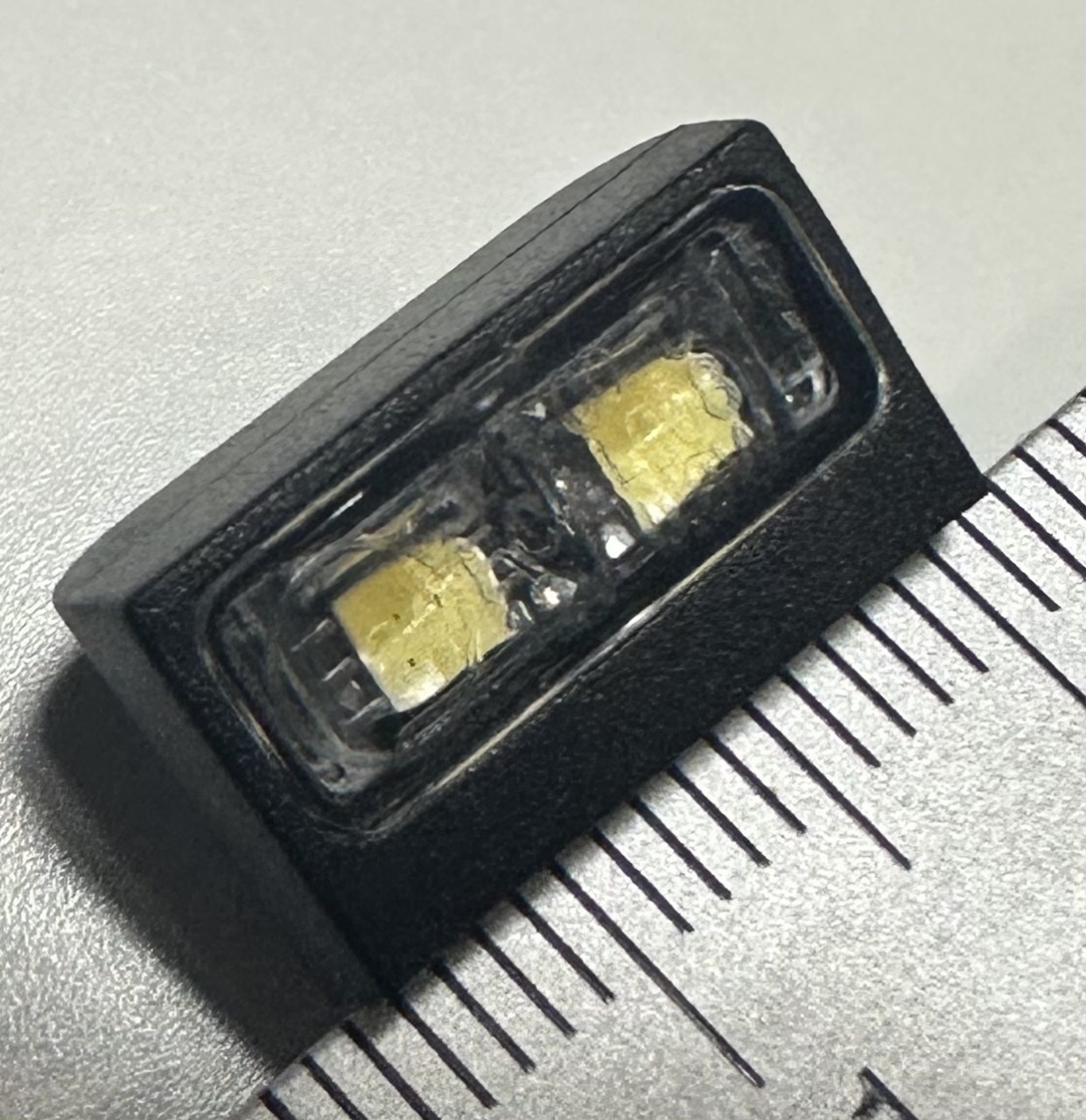

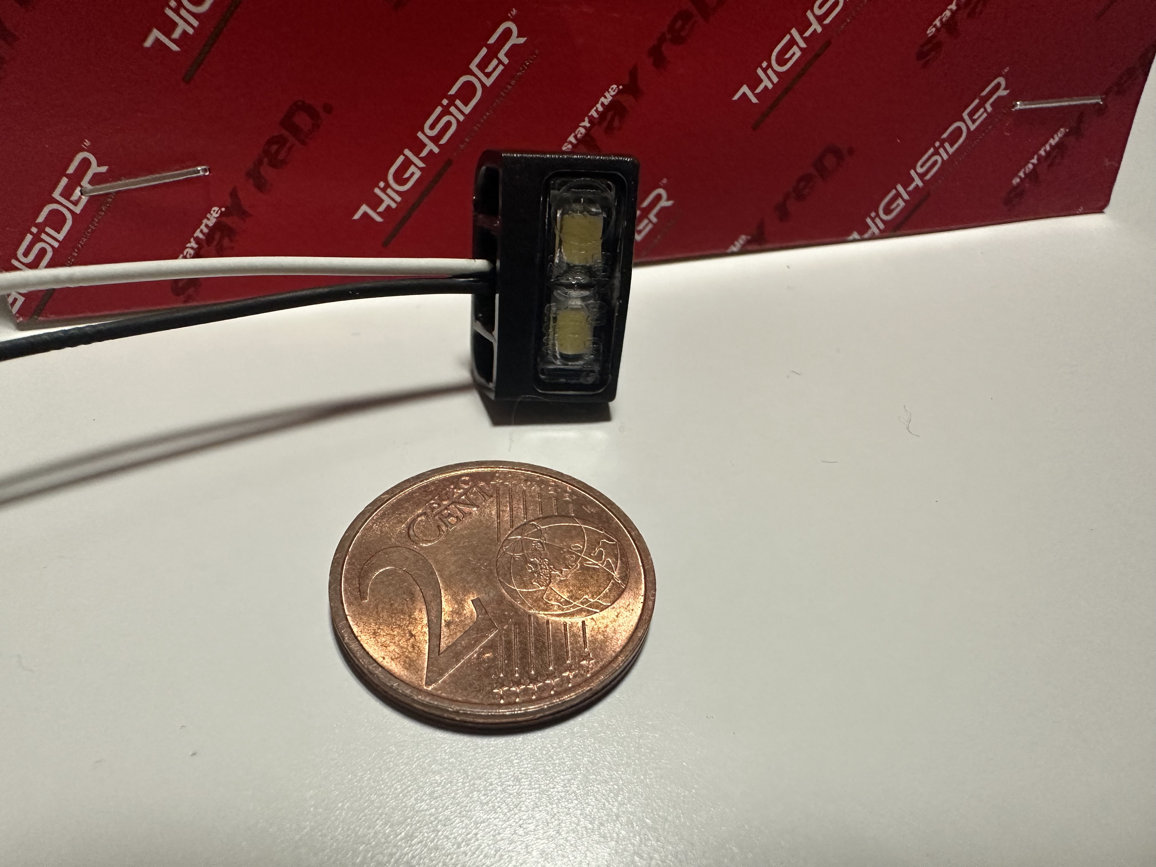

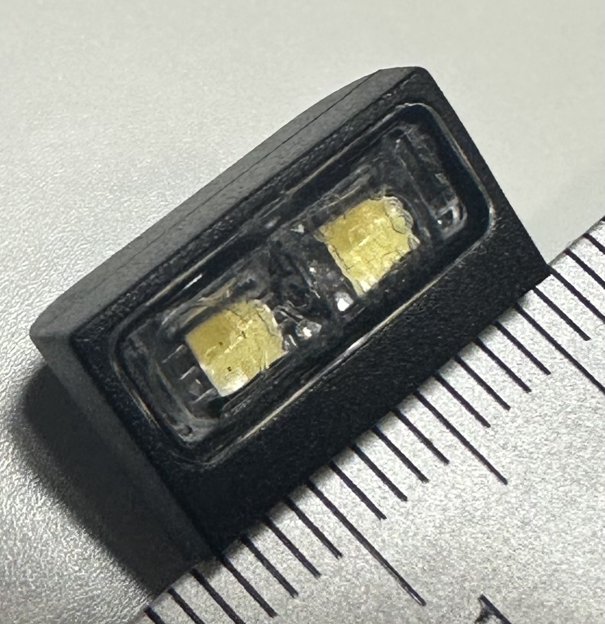

Klein, Kleiner, Mini LED Kennzeichenbeleuchtung mit E-Zeichen
Sergej
Beiträge: 6254
Schau auf mein Bild mit dem schmalen Leuchtstreifen Rücklicht,
darunter kannst Du sie so gerade eben erkennen.
Könnte von der Leuchtkraft auch als Rückfahrscheinwerfer durchgehen 😏
sergejt
Beiträge: 274
Andreas_NRW hat geschrieben: Di 20. Feb 2024, 20:38 👍 👍👍
Stimmt da ist es ja, man muss aber genau hinsehen :lol:
