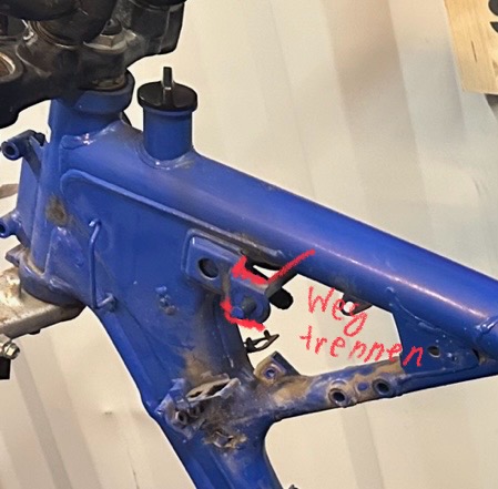

So, jetzt die Tank-Nummer nebst Sitzbank…
ist in dem Fall zwar ein XL250-Tank, aber die „Stichmaße“ sind nahezu deckungsgleich.
SORRY für die Schrift, aber nicht nur mit dem „Malstift“ hab ich eine Sau-Klaue..
1. Stabilisierungssicke entfernen
- IMG_1641.jpeg (53.13 KiB) 8496 mal betrachtet

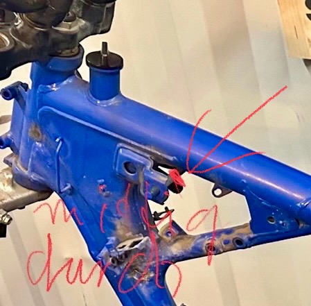

2. Enden für Gummilager entfernen
- IMG_1641.jpeg (52.77 KiB) 8496 mal betrachtet

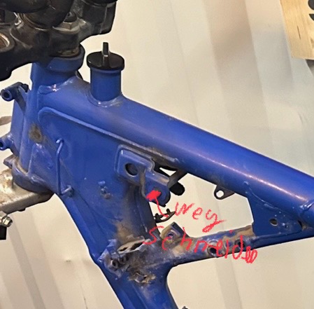

3. Rundbolzen mittig durch trennen
- IMG_1641.jpeg (61.72 KiB) 8496 mal betrachtet
4. Laschen umklappen
5.Neue Enden für Gummilager passend kürzen

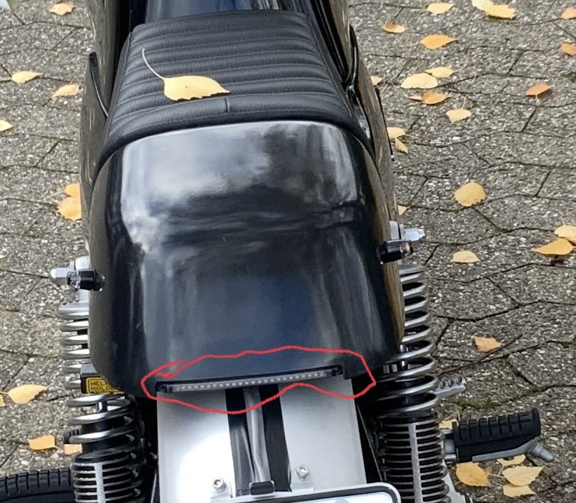

Geht, mit E-Zeichen, sogar noch etwas schlanker
- IMG_1653.jpeg (299.14 KiB) 8359 mal betrachtet

Klein, Kleiner, Mini LED Kennzeichenbeleuchtung mit E-Zeichen
Verfasst: Di 20. Feb 2024, 20:38
Schau auf mein Bild mit dem schmalen Leuchtstreifen Rücklicht,
darunter kannst Du sie so gerade eben erkennen.
Könnte von der Leuchtkraft auch als Rückfahrscheinwerfer durchgehen
Verfasst: Di 20. Feb 2024, 20:44
von sergejt
Andreas_NRW hat geschrieben: Di 20. Feb 2024, 20:38
Stimmt da ist es ja, man muss aber genau hinsehen
