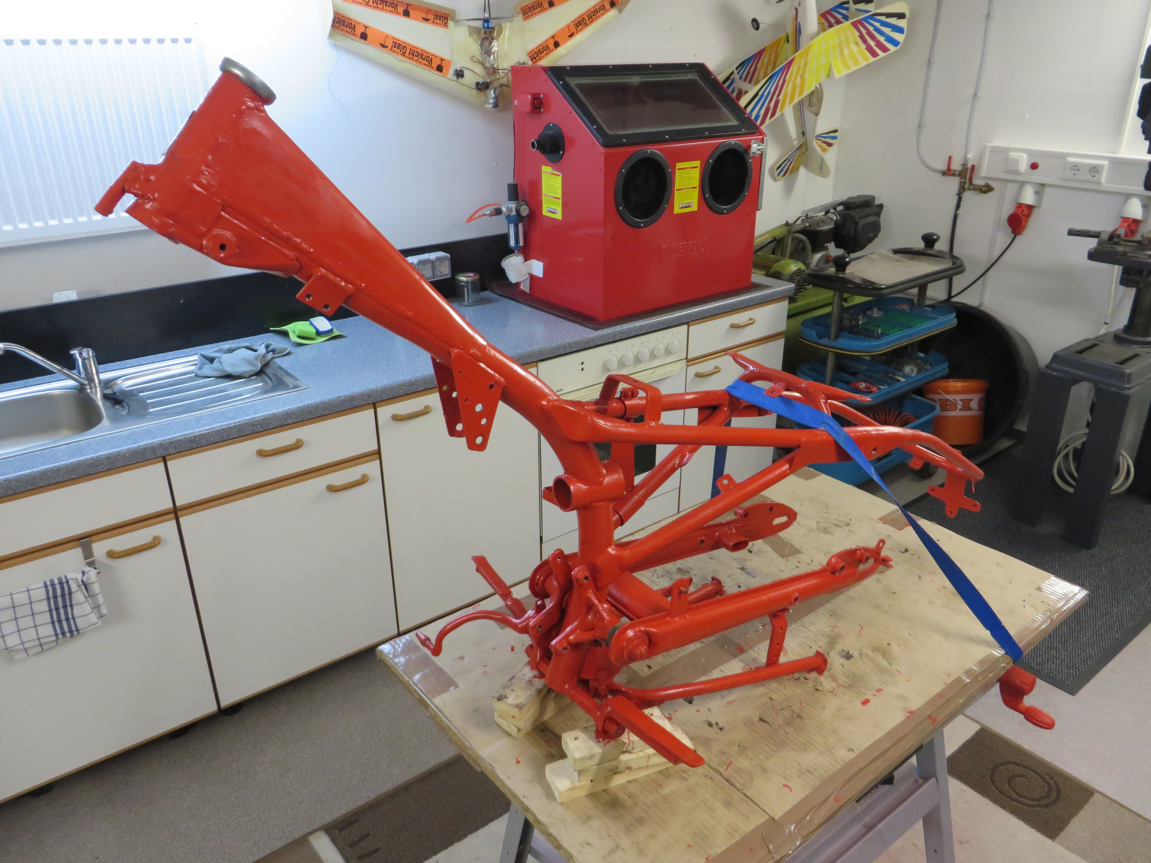

Nachdem der Motor ja nun endlich fertig ist war heute Umzugstag.
Nun steht die Basis im Reinraum bereit für die weitere Restauration

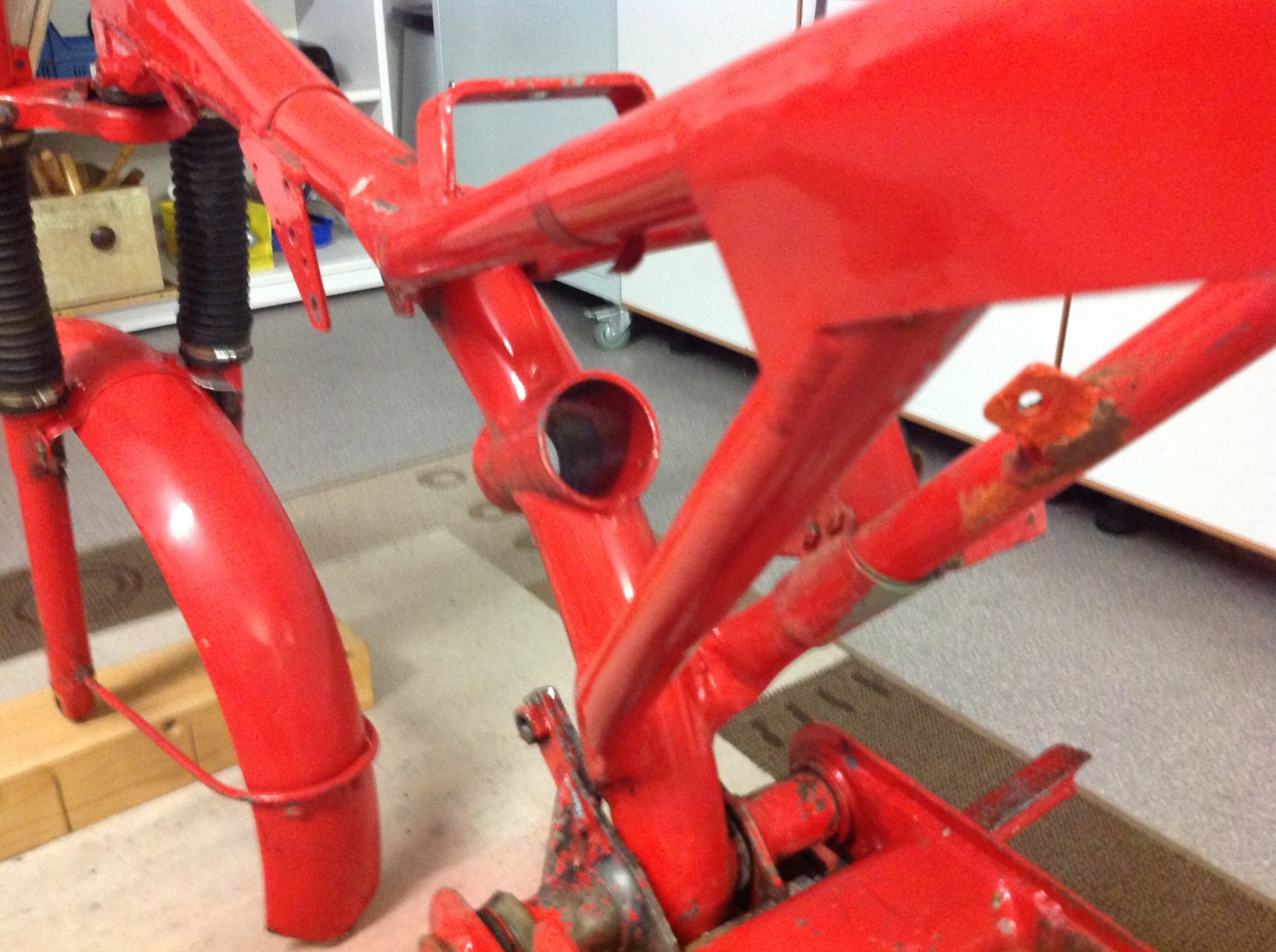

Immer wieder erstaunlich, dass der Rahmen ohne Unterzüge nicht die Grätsche macht. Gutes Material eben.
Beiträge: 6234
Re: Restaurationsobjekt
Genau das denke ich auch jedes Mal wenn ich davor stehe.
Nicht umsonst haben die echten Werksmaschinen seinerzeit 2 Unterzüge bekommen.
Aber ich glaub damals hatte noch keiner den Anspruch eines big Air über'n Table
Und nicht zu vergessen der irre "Leichtbau "
Das was da steht hab ich einhändig am "Henkel" die Treppe herunter getragen.

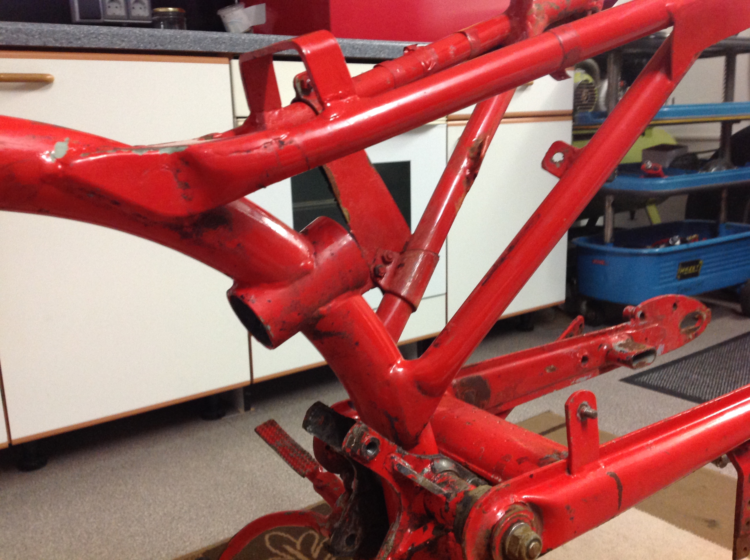

Beiträge: 6234
Noch eine mutige Tat der Rahmenkonstuktion...
Einfach im tragenden Kräftedreieck noch nen Durchlass einbauen
wofür?
Logisch!
Für einen ungestörten, geradlinigen Luftdurchsatz vom Luftfiltergehäuse (neudeutsch Airbox) zum Vergaser

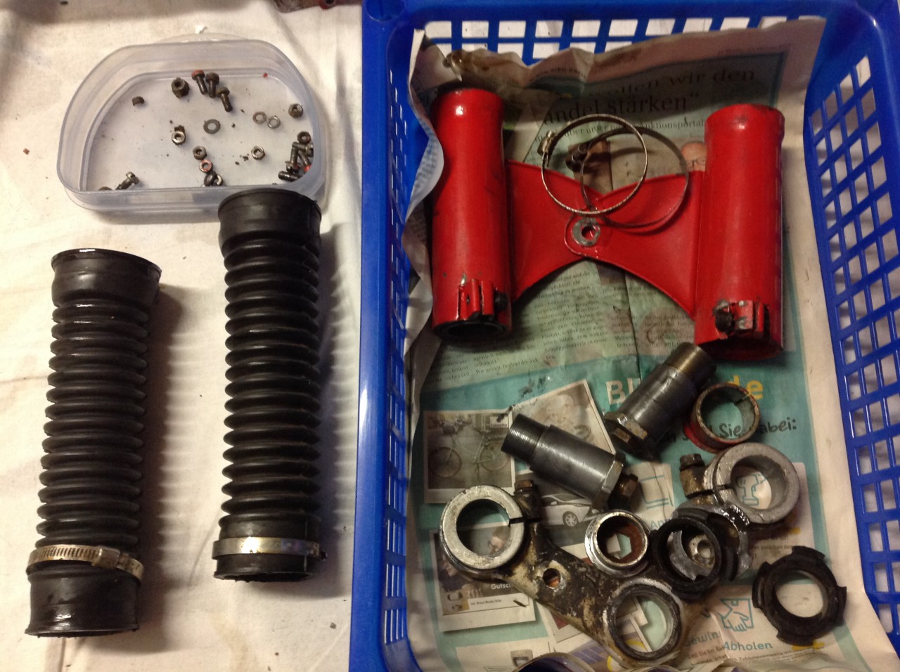

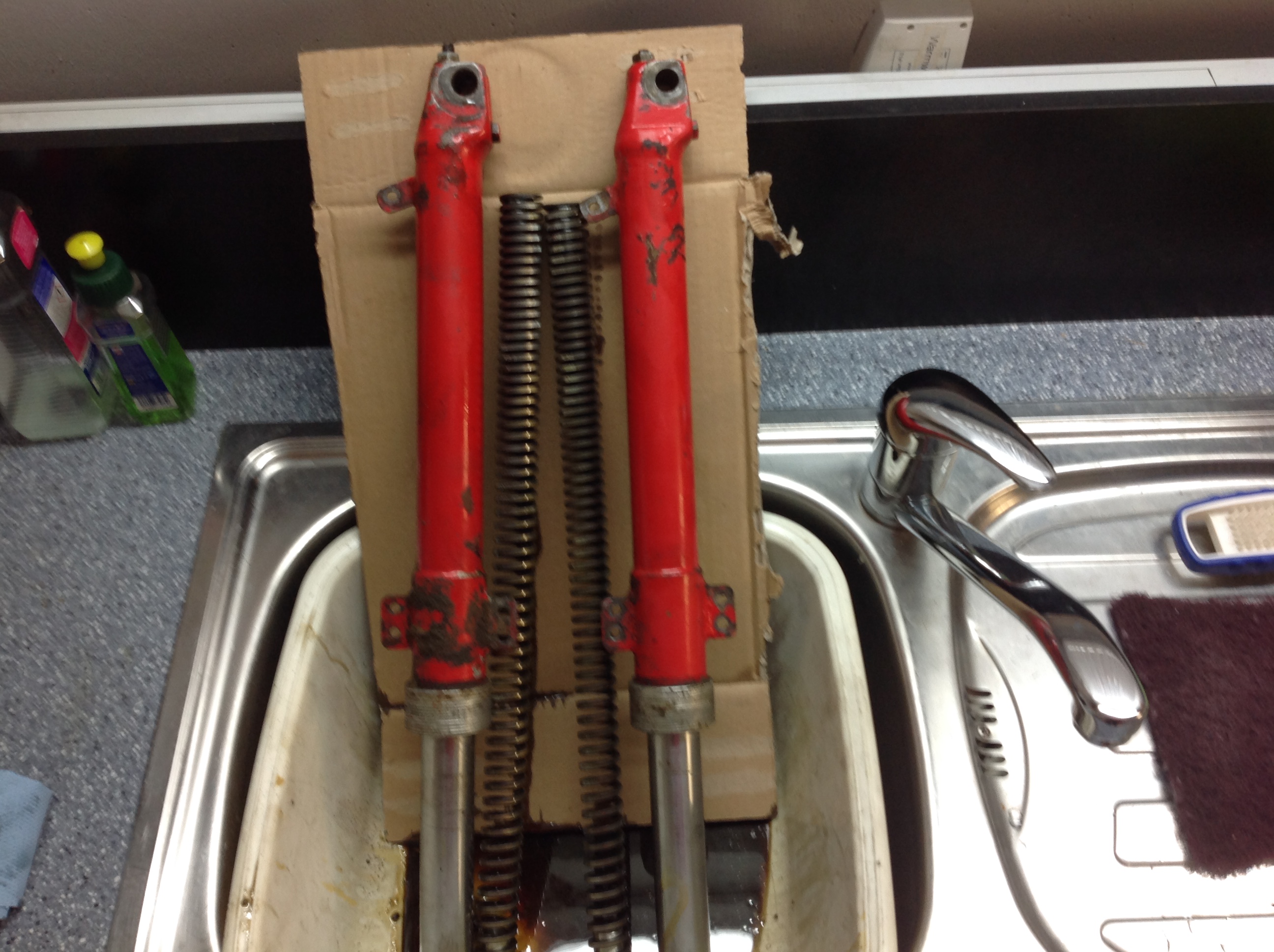

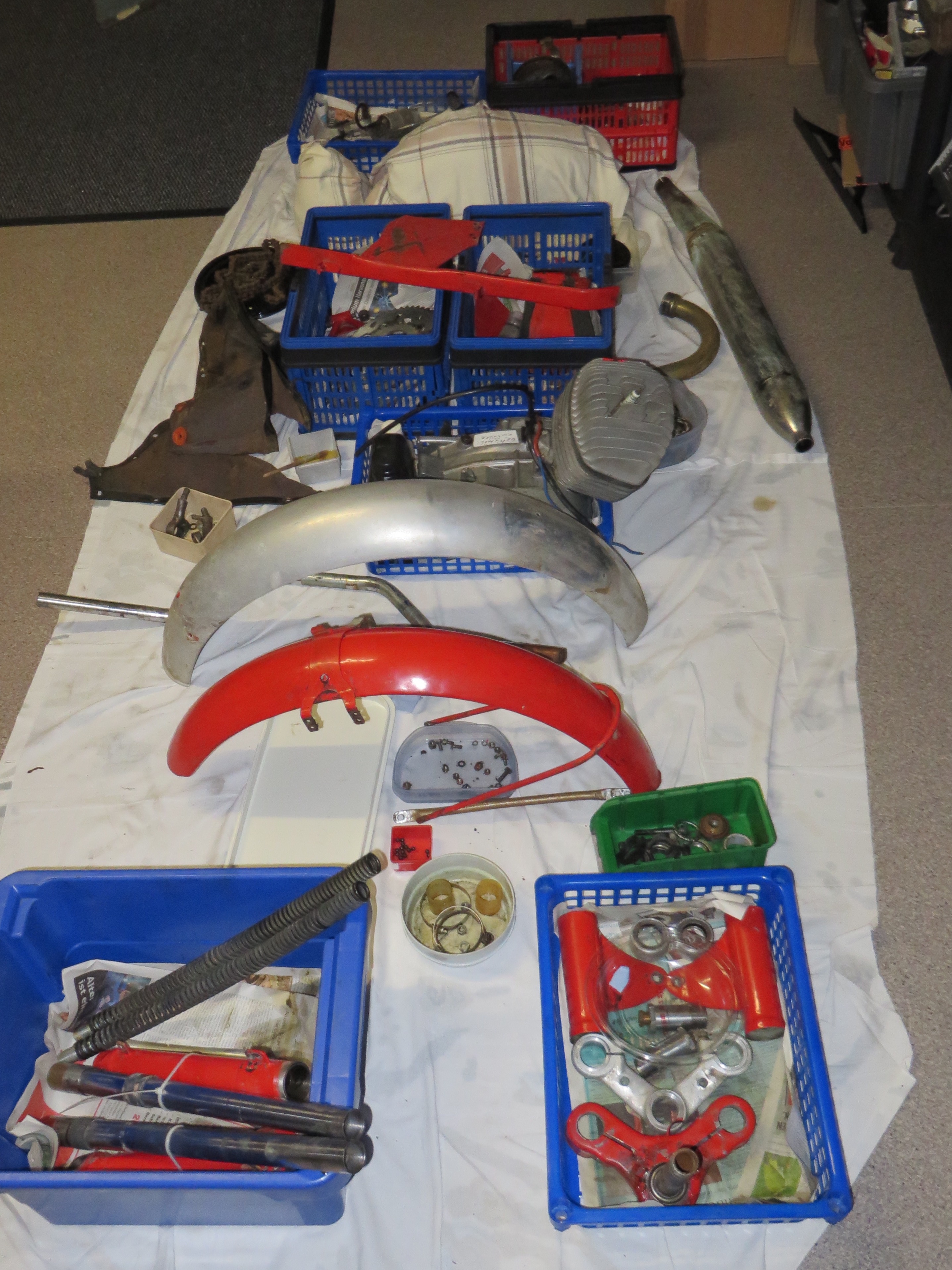

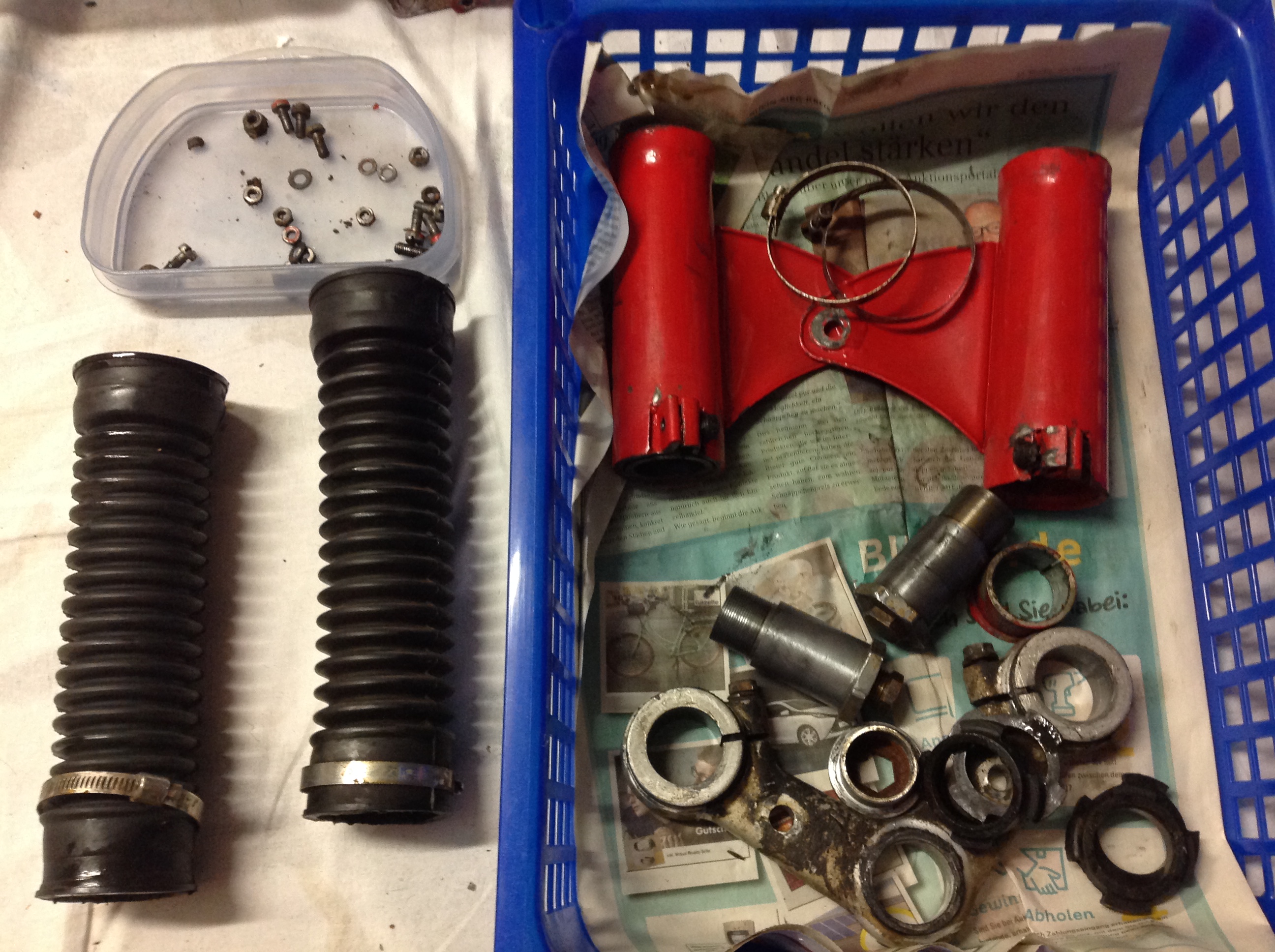

Gabel zerlegt,
was eine komplexe Bastelkonstuktion massivstem Stahlbau!
Hab sie dann auch schnell Richtung Waschtisch in die Garage befördert.
>30 Jahre altes Gabelöl kann ganz schön übel "duften", das will keiner im Keller haben.

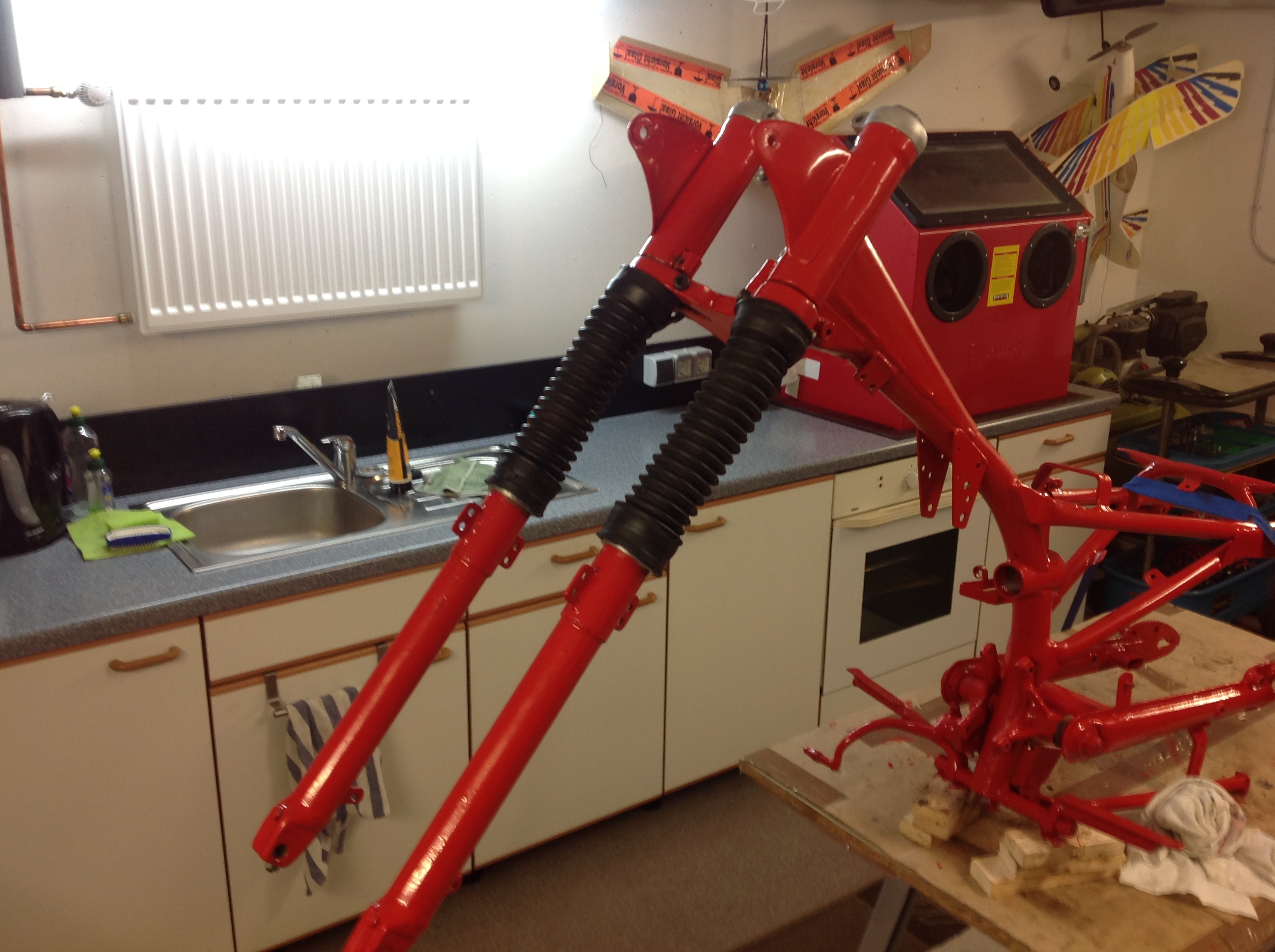

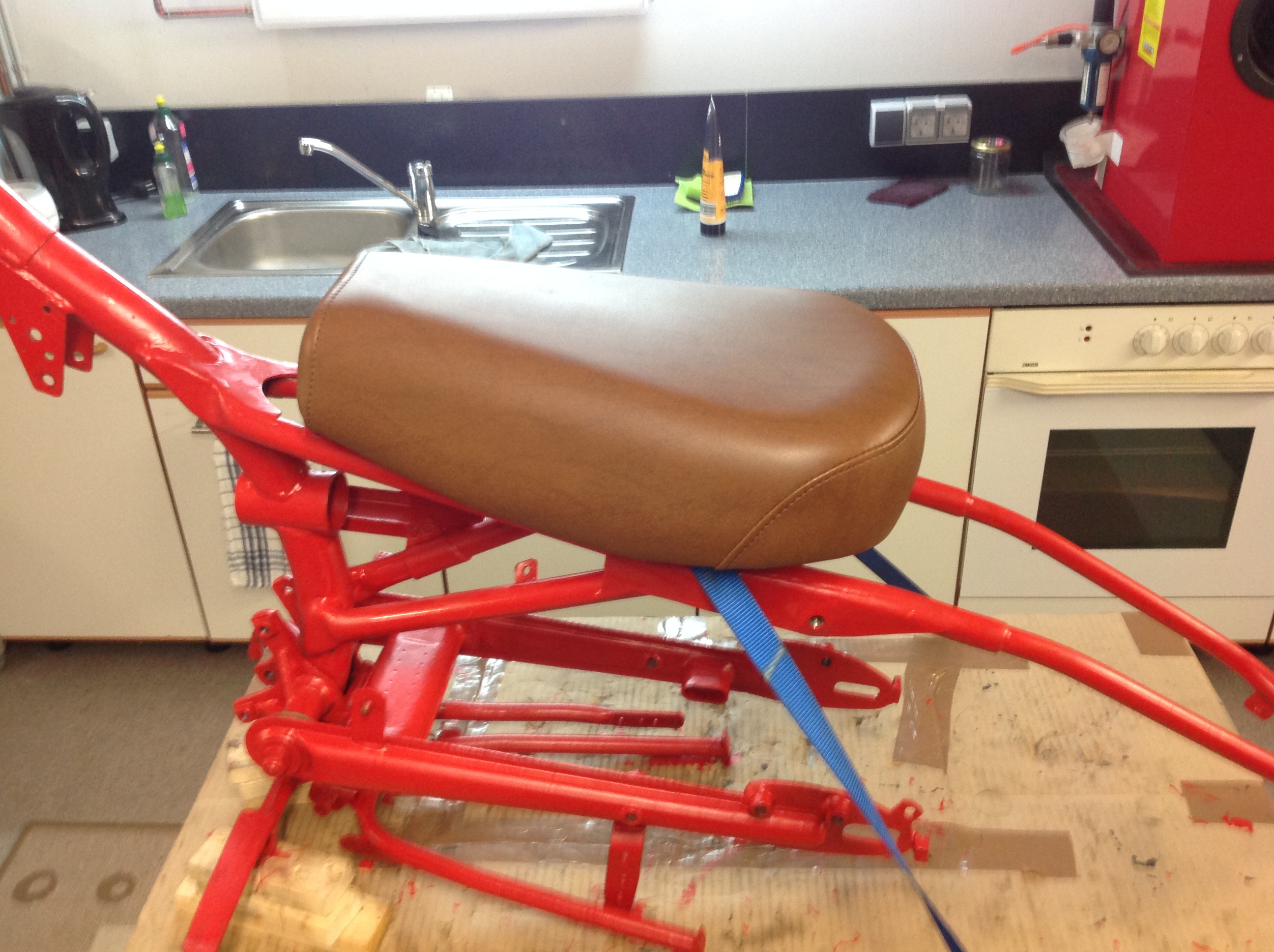

Baukasten:
Der Rahmen ist aufgehübscht
Heute den Sattel und noch ne Verkleidung vom Fachmann abgeholt

Die Sitzbank sieht ma richtig 💪 aus.

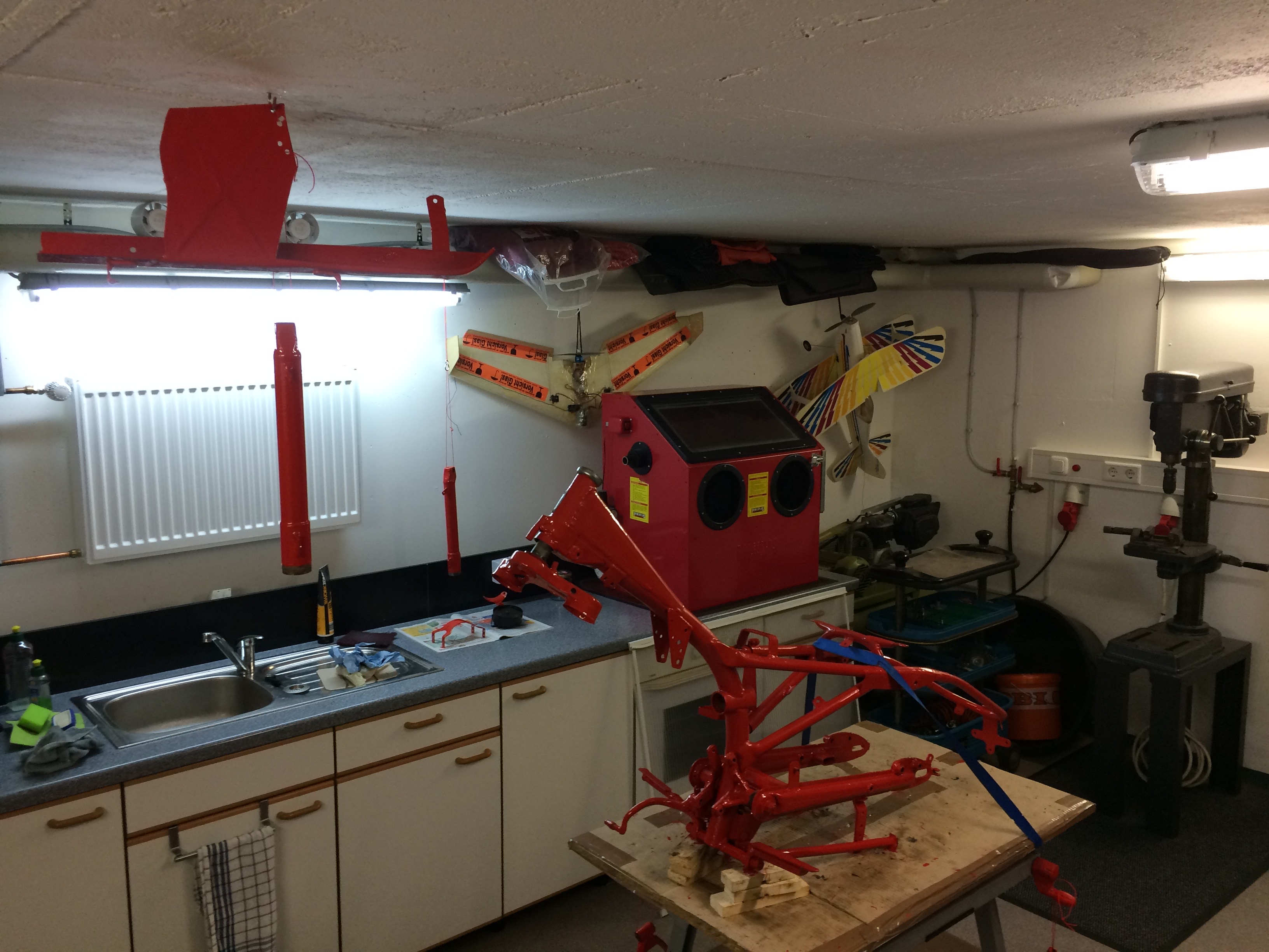

@ Andreas: Also ich bin immer wieder fasziniert von Deiner Küchenwerkstatt - kannte ich vorher noch nicht!
Gruß, Reini
Beiträge: 4207
BinDo hat geschrieben: Sa 16. Feb 2019, 19:30 @ Andreas: Also ich bin immer wieder fasziniert von Deiner Küchenwerkstatt - kannte ich vorher noch nicht!
Gruß, Reini
Küchenwerkstatt, er schrub Küchenwerkstatt...
Das ist der R e i n r a u m 😋
Ohoh, war wohl ein Fettnapf. :oops: Wie auch immer, möchte dann gerne mal sehen, wie es in der Werkstatt aussieht bzw. zugeht. :?
Beiträge: 4207
Das ist die Werkstatt, genannt REINRAUM
Ahhhh, danke Hogi: es gründet in der Definition der Angelegenheit ... verstehe! :mrgreen:

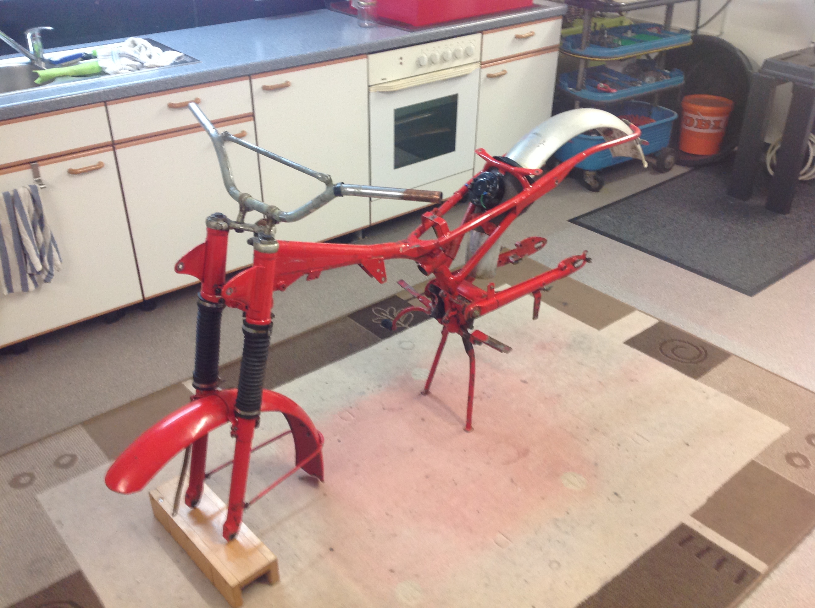

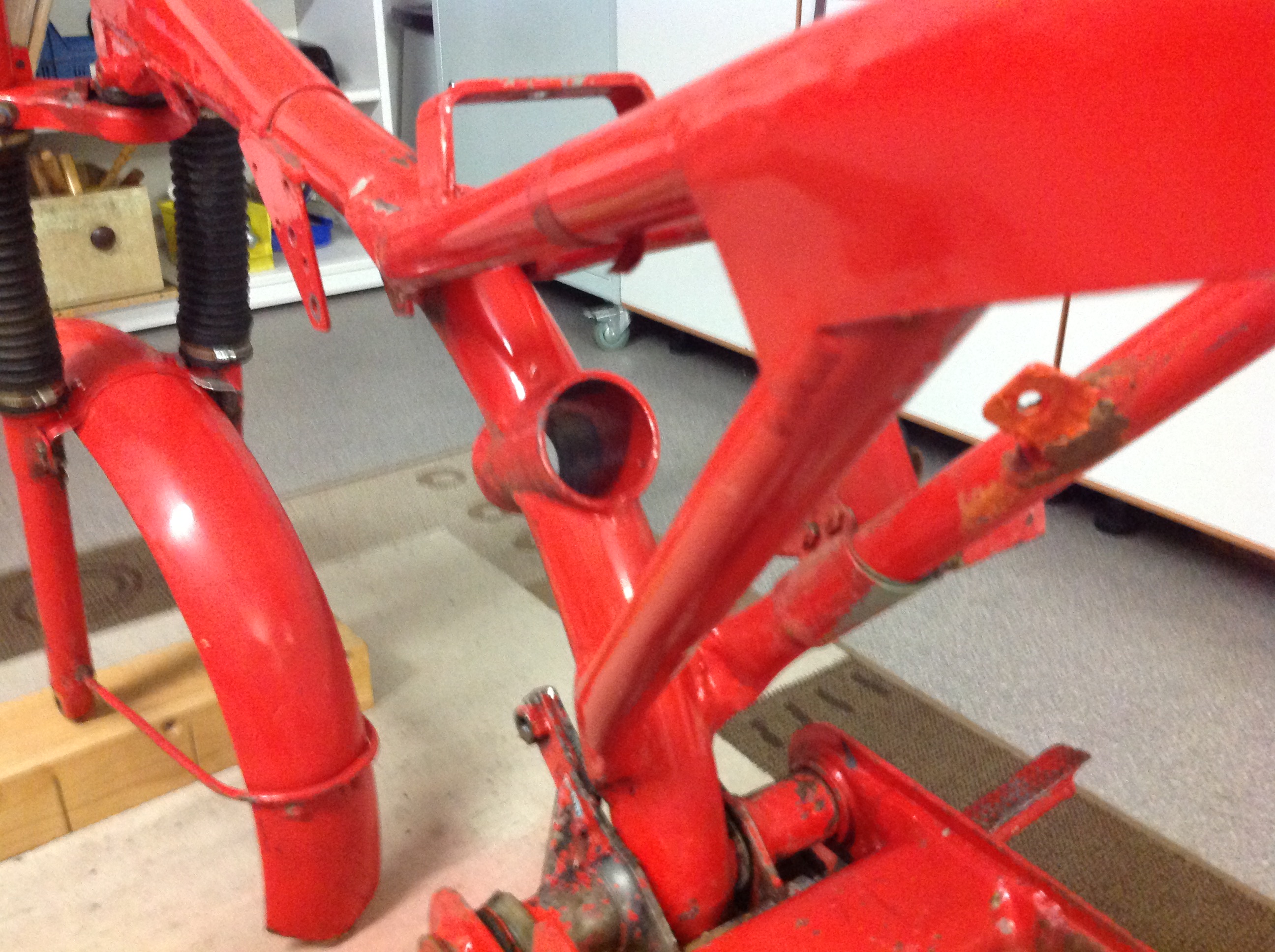

Alles so schön rot hier!
Ist schon fein wenn der Vorbesitzer ne einfache RAL Farbe genommen hat.
Anstrich-Schäden ausgebessert, RAL 3000 Metallschutzlack.
Zum Erhalt der rustikalen "Lackierung" mit dem Pinsel
-seinerzeit wurde einfach drangebastelt und dann rot übergetüncht.

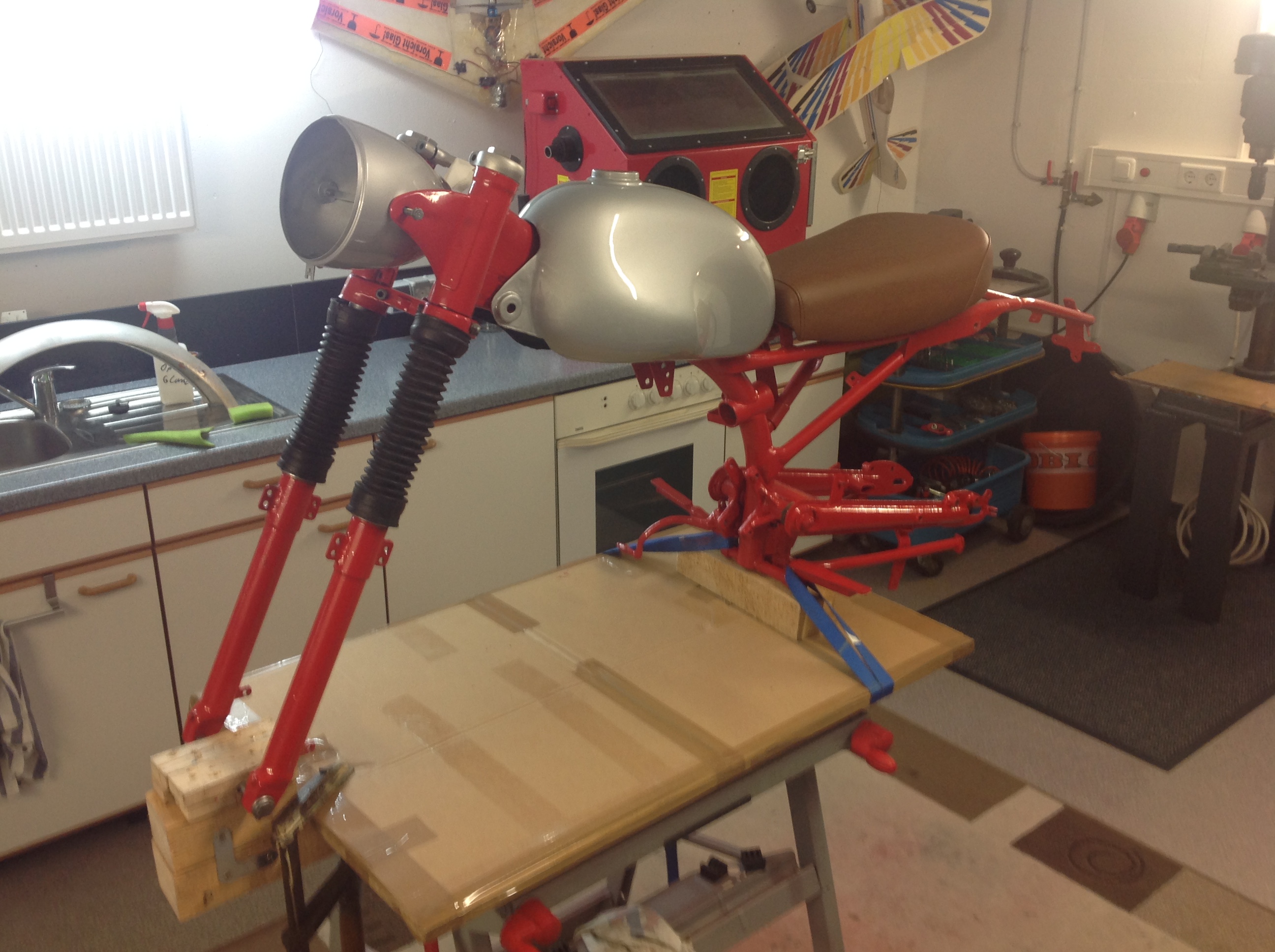

Meine Interpretation von "Motorrad-Hebebühne" mir Spezialhalterungen für die Zündapp aufgerüstet
und dann mal Probekucken mit den Glanz Stücken 😎
Montag soll eine wichtige Teilelieferung kommen 👁
