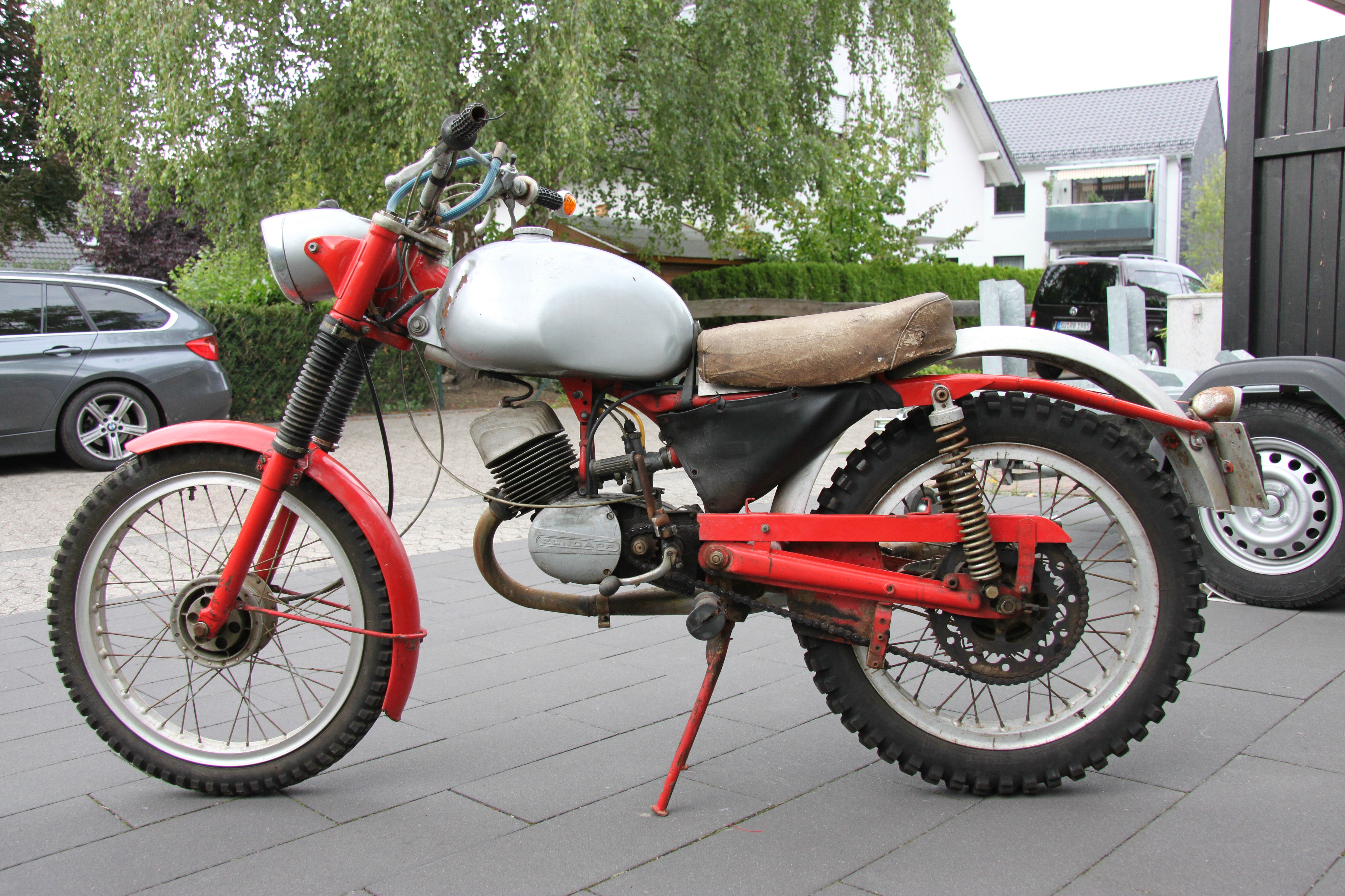

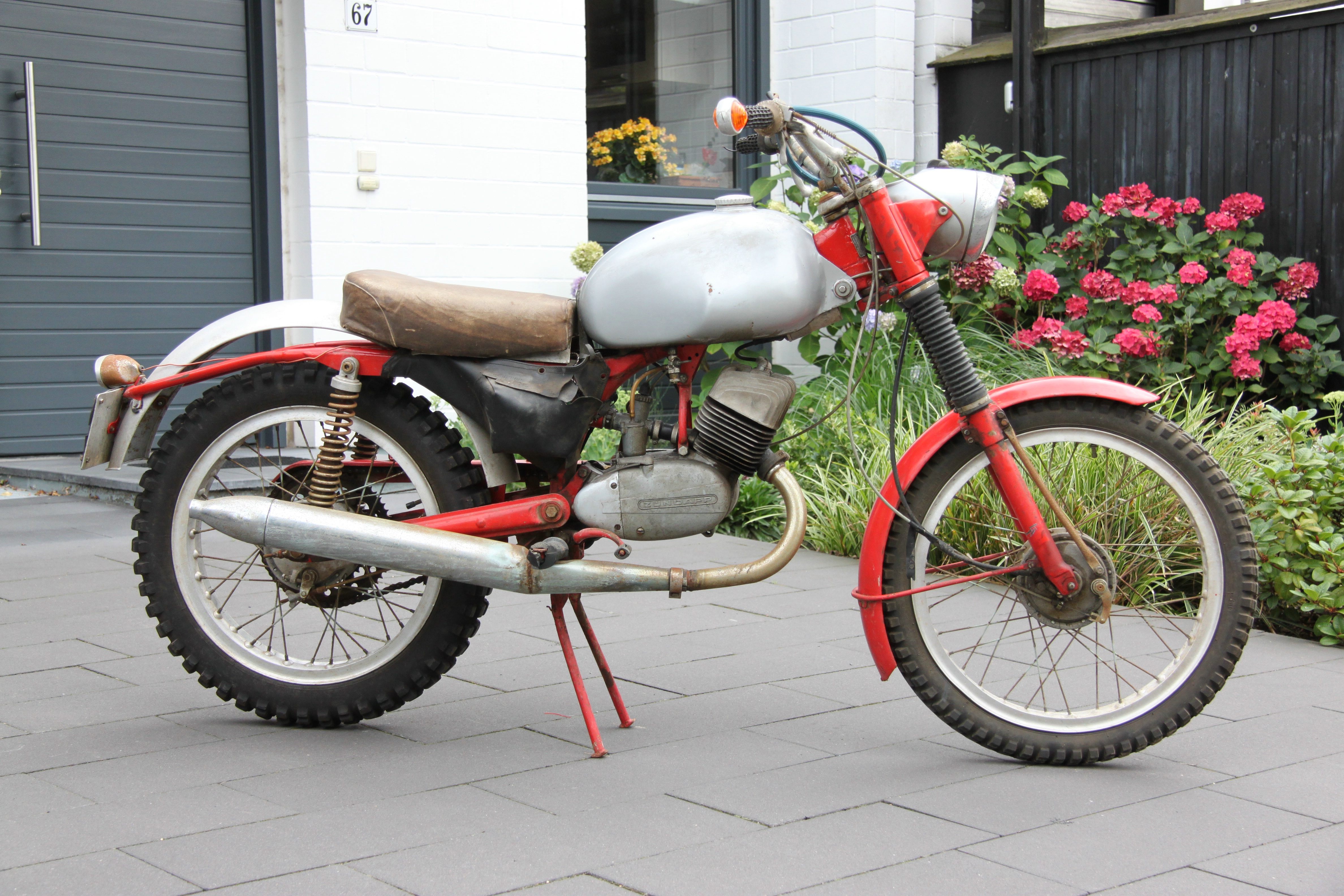

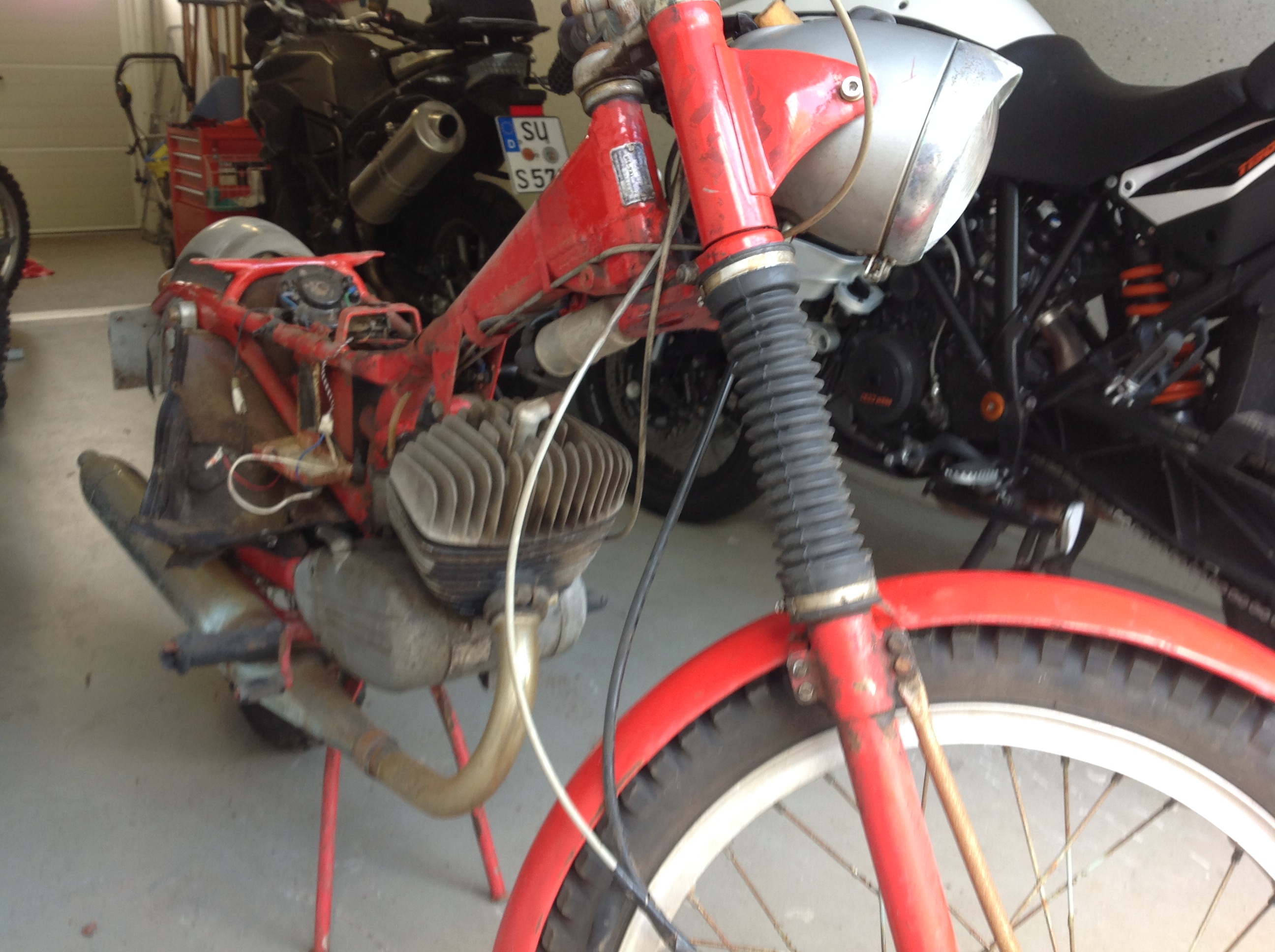

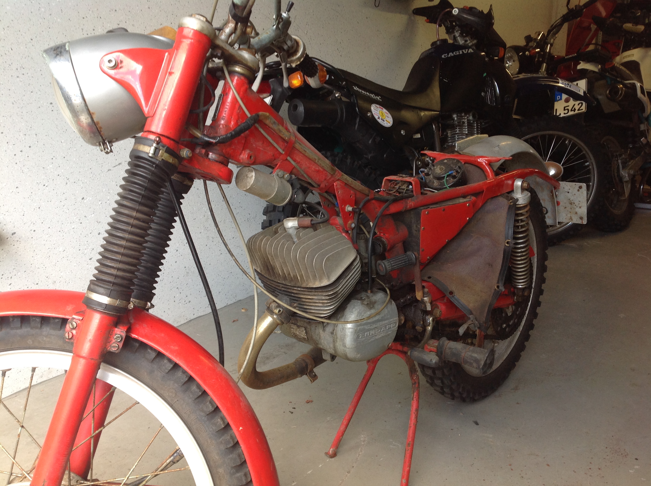

Heute erster Schrauberangriff auf Excalibur
Tank und Sitz runter, prähistorische Batterie (6 Volt) entdeckt und erstmal eingetütet..
Edit sagt: Ein Inital-Bild wäre eigentlich angemessen..
Darum........ so fängt es an....

@Cobra-Andi: der Plan ist "behutsam", Patina erhalten. Excalibur Ist ja schließlich Jahrgang 62
..und das will ich nicht über-Schminken ;)

Das scheint eine Strassen 125er zu sein, ein bisschen auf GS gequält. Ganz wichtig: original Tank.
Gruss TB
Beiträge: 6260
Re: Restaurationsobjekt
@Peter: Danke, kann aber noch was dauern :D
@TB: es ist eine KS100, der Tank ist dem originalen sehr ähnlich, allerdings ist das Gewinde für den Benzinhahn dermaßen rustikal eingeschweißt das ich mir da nicht ganz sicher bin. Und das Ende an der Sitzbank war mit einem Gummiband an den Rahmen geschnallt.

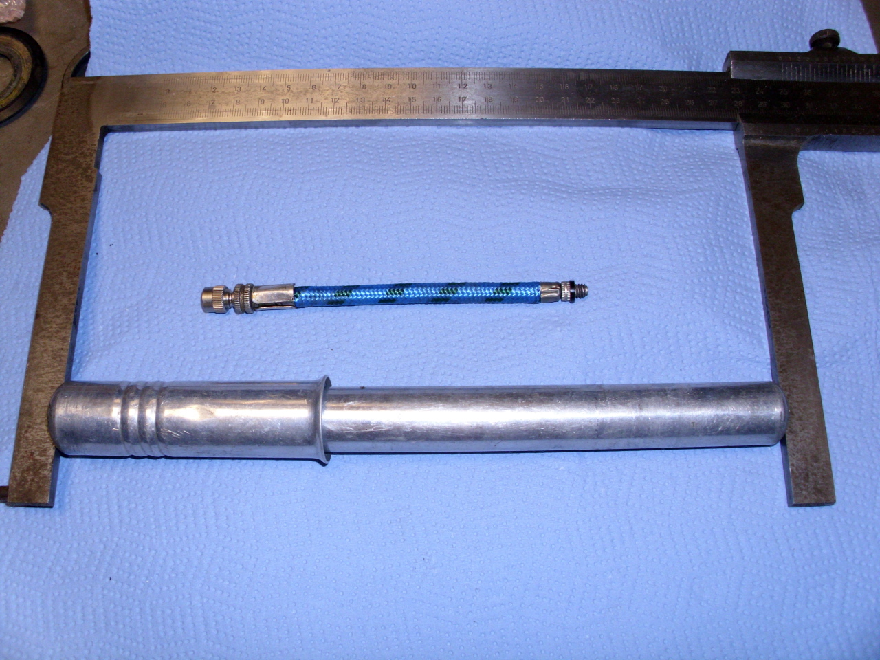

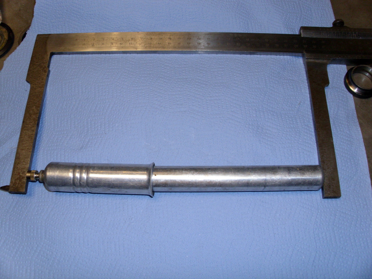

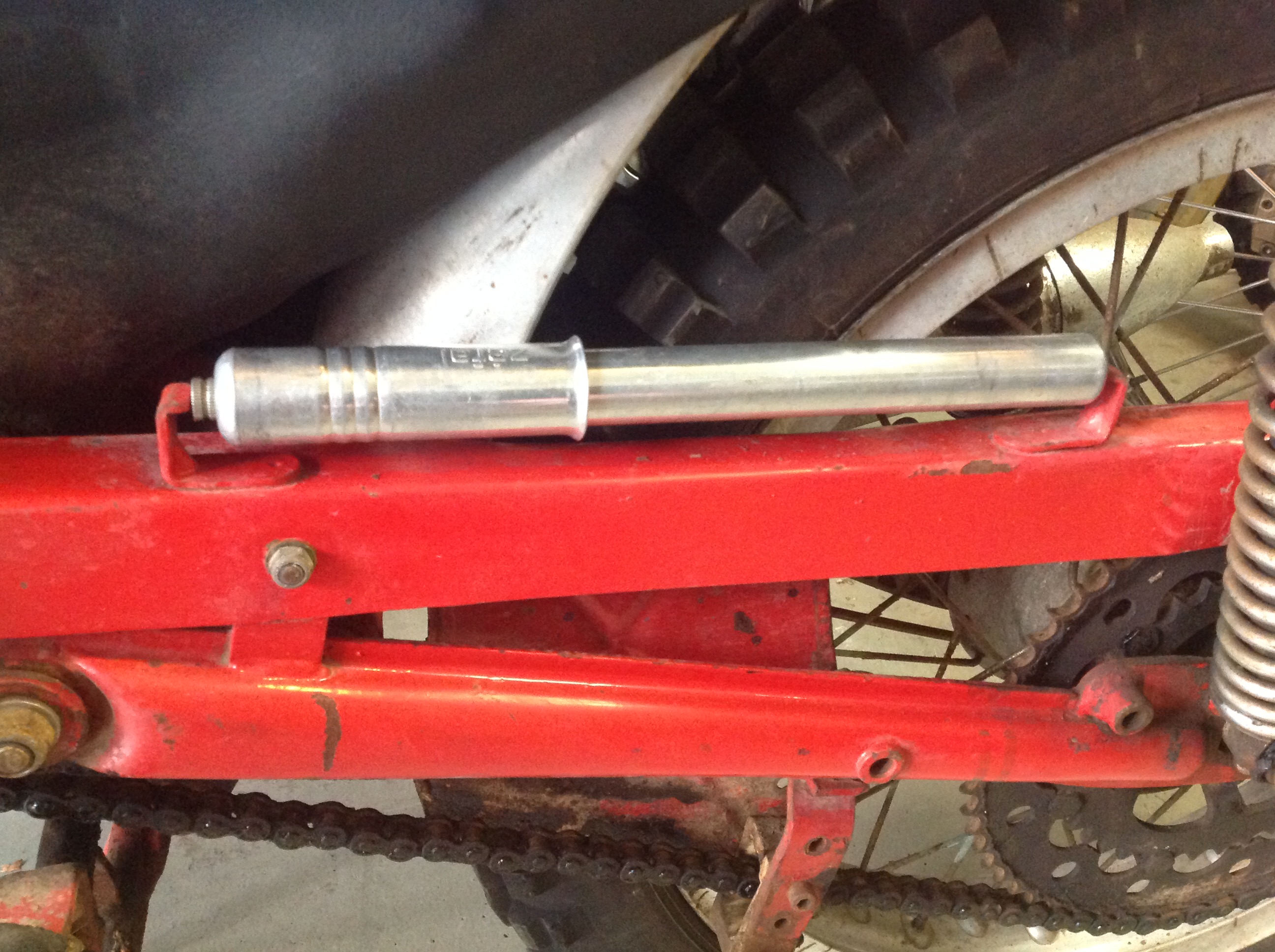

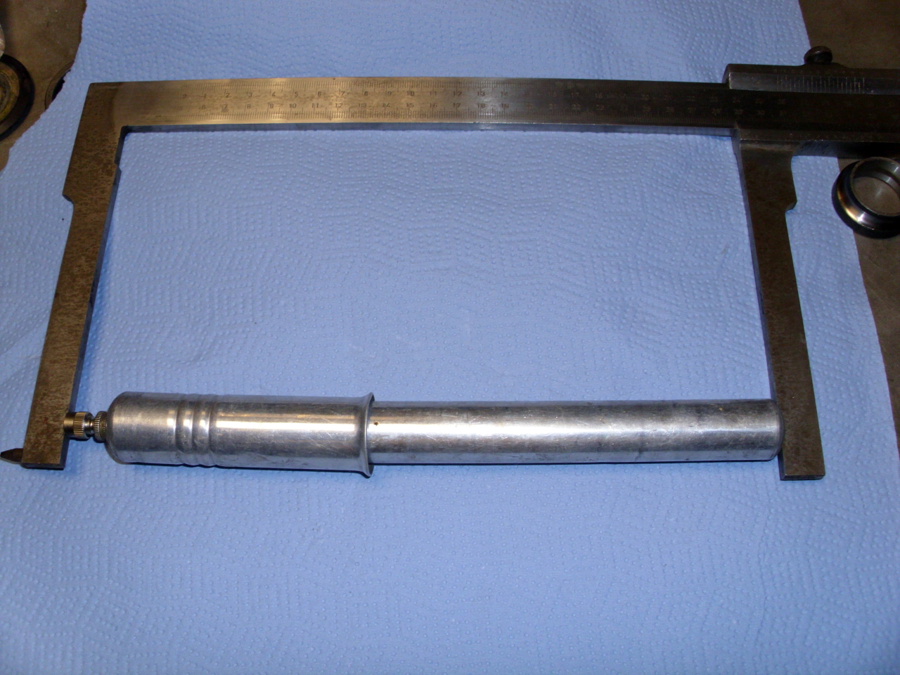

Hallo Andreas - hier mal zwei Bilder von der Luftpumpe;
wenn der Schlauch im Griffstück verschwindet, dann beträgt die Länge 258 mm
ohne den Schlauch, und mit 'vorgespannter_Feder' genau 250 mm
Ausgezeichnet war das 'gute Stück' mit 8,50 m.E. waren das ursprünglich garantiert noch DM :mrgreen:
Wenn ich das Teil auf die Reise schicken soll, dann 'gib_Laut'.

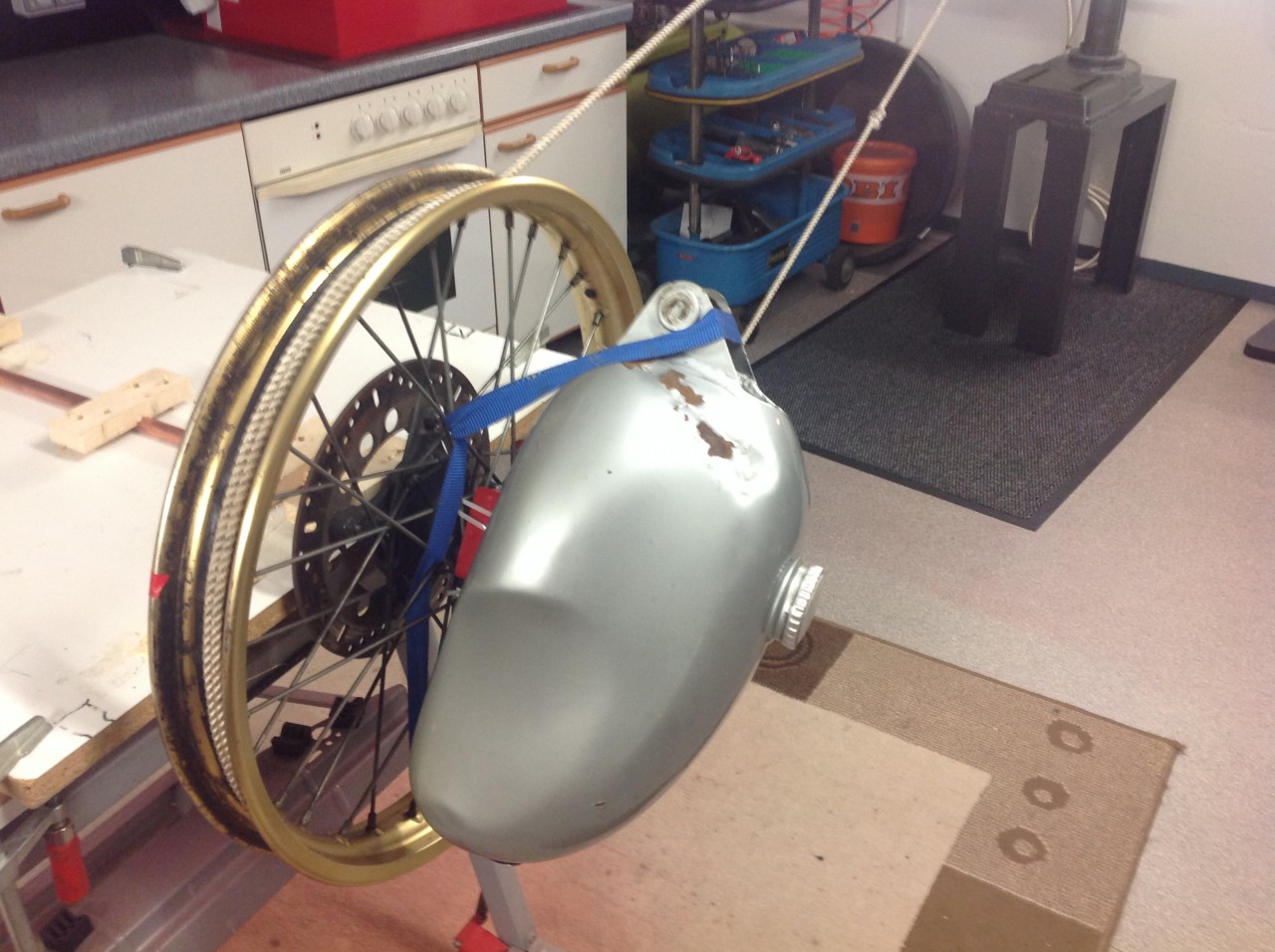

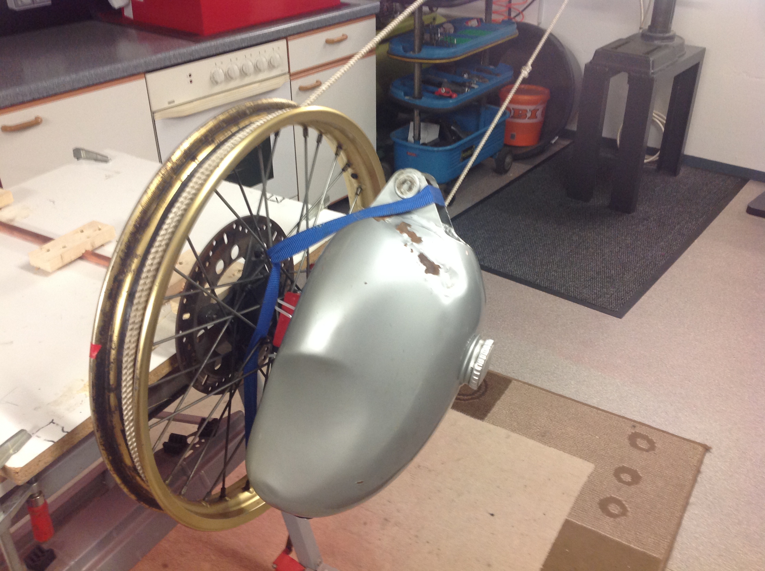

warum wofür nen DOMI-Rad?
und wie antreiben?
Klappt!
Ca 30 Drehungen/Minute
Des Rätsels Lösung folgt ... wenn die Bastelei auch unter Last seine Funktion beweist 8-)
und
@Langer: ja ja, ich war wieder "Räubern" in der GWS-Abteilung des hiesigen Baumarkt :D
Beiträge: 6260
Des Rätsels Lösung...
in Ermangelung eines Betonmischer selber was gebaut das 100% ED verträgt.
1 Kilo Bleischrot rein (gebrauchte Luftgewehr-Diabolos) und rund geht es...

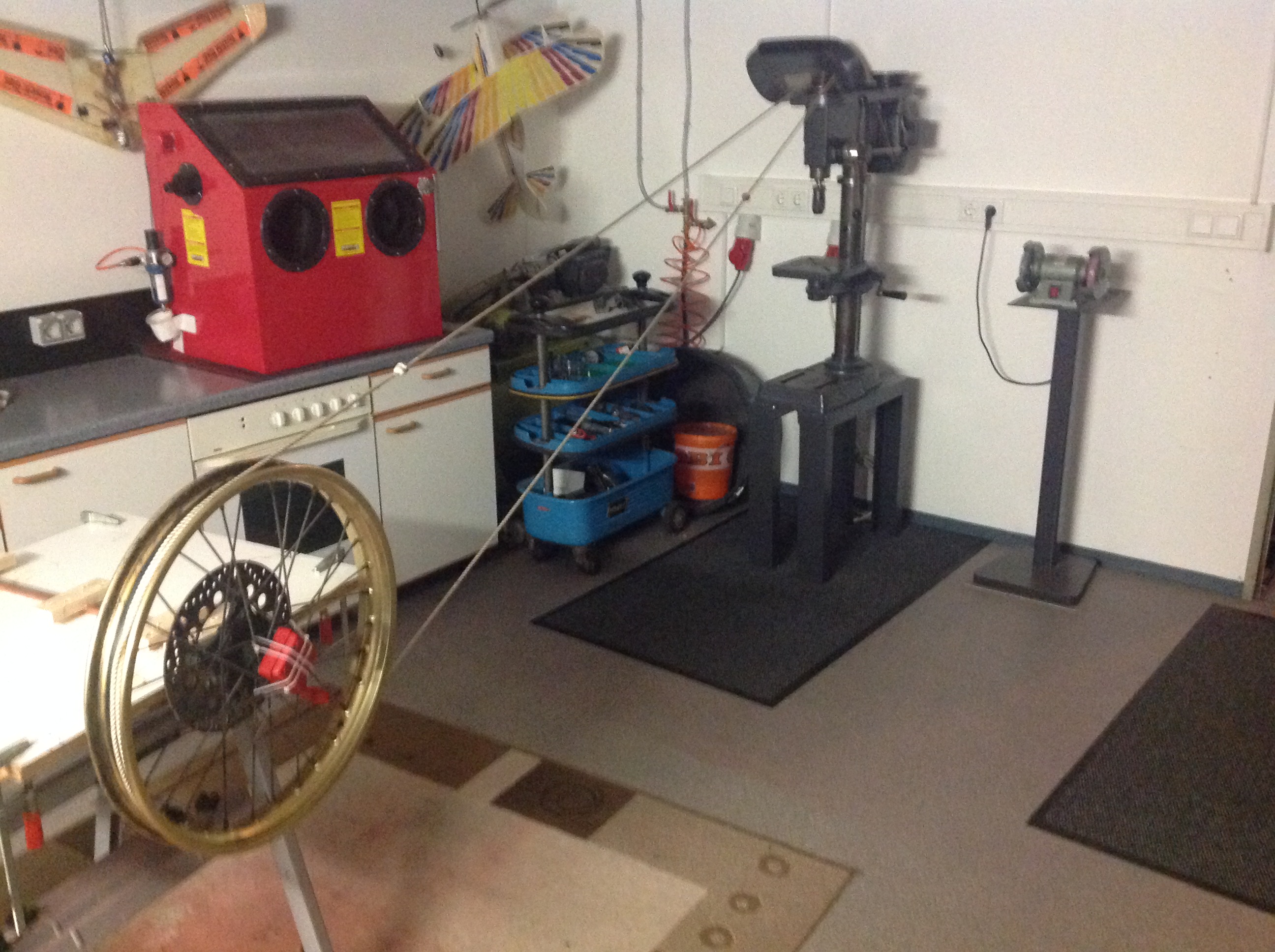

Beiträge: 6260
:D Läuft!
Schrumm pschatt schrumm pschatt ....
Beiträge: 1745
Beitrag von Greeny »
Geilomat!
Beiträge: 4931
Tolle Küche......
...und der Andreas hat Fantasie. Super Idee.
Nimm doch ne große Flex. In 5min verdisch, oder die ,,Küche" is hin.
Beiträge: 5158
Könnte man als neuen "absolut schmierfreien" Antrieb für die Domi übernehmen... wenn dann nur der blöde Reifen nicht noch... :mrgreen:
Beiträge: 6260
Wegen vermehrter Nachfragen.....
Ja, man kann "gebrauchte" Diabolo's kaufen!
In der E-Bucht , zum Kilo-Preis :)
@Rolf: ne Flex dreht zu schnell! Es kommt auf das Rutschen des Bleischrot an!
Abtragen der korrodierten Oberfläche (Rost) ohne nennenswerten Verlust des intakten Material.
Beiträge: 6260
Nachtrag...
Rolf,
die "Küche" ist die eine Seite meines bescheidenen Bastelkeller und JJ hat ihn schon vor längerem "der Reinraum" getauft 8-)
