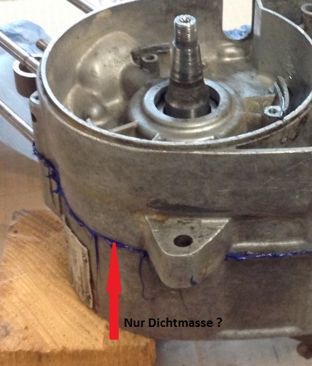

Andreas_NRW hat geschrieben: Mo 25. Dez 2017, 15:50... zusammengefügt was zusammen gehört ...
Hallo Andreas, hast Du bei der Zusammenfügung lediglich Dichtmasse verwendet oder hast Du noch eine Papierdichtung mit eingebaut (siehe Bild)?
Gruß, Reini

@BinDo: nur Dichtmasse, wie im WHB beschrieben.
Natürlich das übergequollene nach dem Aushärten entfernt.
Da ich ihn ja nochmals zerlegen mußte konnte ich auch sehen wie Plan die Gehäuseteile aufeinander liegen....
Der Motor kennt nur eine Papier-Dichtung : Zylinderfuß

Ok, danke für die Info, Andreas. :) Wundert mich allerdings ein wenig, dass man schon seiner Zeit auf eine Dichtung gänzlich verzichtet hat. :o
