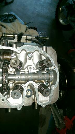

Update vom 20.11.2017
Gebt mir einen Hebel, der lang genug, und einen Angelpunkt, der stark genug ist, dann kann ich die Welt mit einer Hand bewegen.
Archimedes - (287 - 212 v. Chr.), griechischer Physiker, Mathematiker und Mechaniker - (und 'Namensgeber' einer alten blauen Enduro)
Nachdem der neue Lichtmaschinen-Rotor incl. des ebenfalls neuen Anlasser-Freilaufs 'eigenhändig' v.d. neuen Besitzerin montiert wurde, ging es ans 'festziehen' der Teile - hier waren 95 Nm angesagt (!) Den Hebel 'beliebig' zu verlängern das hätten wir noch hinbekommen - am 'Angelpunkt' sind wir dann aber gescheitert (da musste mein Schwager mit 'Hand_anlegen').
[attachment=1]DSCI0259.JPG[/attachment]
Da wir noch etwas Zeit hatten wurden noch Kolben u. Zylinder montiert. Interessanterweise gelang es der 'Praktikantin' auf Anhieb die Kolbenbolzen-Sicherung ohne das übliche 'Zilpch' od. 'Zong' (anschließend meist gefolgt von einem 'Sch.... od. zumindest einem 'Mist') - zu Montieren (!)
(Vielleicht sollte ich 'Sie' doch noch zur Gesellen-Prüfung anmelden (! ?) :mrgreen: )
[attachment=0]DSCI0258.JPG[/attachment]

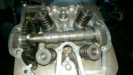

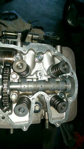

Update 25.Nov.2017
Ich habe mich - da es dem Ende entgegen geht ( 8-) ) - nun mal dem 'Herz-Stück' des Motors gewidmet. Beim Zylinderkopf kann man so wieso nur alleine etwas bewegen - da ist kein Platz für zwei :mrgreen: .
Zielsetzung war/ist es die Ein- und Auslass-Kanäle zu 'optimieren' und alles was einer 'gerichteten Strömung' im Wege stehen könnte, zu Entfernen od. zumindest zu Begradigen.
[attachment=2]DSCI0263.JPG[/attachment]
Mit einem 'Dremel' lassen sich solche Arbeiten heute ziemlich einfach durchführen - allerdings 'weg-gefräst od. -geschliffen' ist
schnell - rückgängig machen lassen sich solche Aktionen dann nicht mehr. Genauso, wie riesig erweiterte Kanäle, kein 'Garant'
für Mehrleistung sind 8-) (!)
[attachment=1]DSCI0262.JPG[/attachment]
Wichtig bei derartigen Arbeiten, sind vor allem die entsprechenden Fräs-, Schleif- und Polier-Einsätze. Die Ventilsitz-Ringe sind 'sehr_Hart'
das umgebende Aluminium des Zylinderkopfs hat ungefähr die Härte von 'Zahnpasta' ;) .
[attachment=0]DSCI0261.JPG[/attachment]
für ein ungeübtes Auge, sieht der Zylinderkopf nach 2 - 3 Stunden immer noch so aus wie am Anfang - einzig das daneben liegende Häufchen
Späne und Schleifstaub lassen erahnen, dass man die vergangenen Stunden nicht (ausschließlich) in der Nase 'gepopelt' hat :mrgreen: (!)
Nächster / kommender Arbeitsschritt ist es die Ventilsitze nachzufräsen / aufzuarbeiten - dies ist bei einem 'Tassenstößel-Motor' ein nicht
ganz ungefährlicher Vorgang, da sich bei zu heftigem Nachfräsen des Ventilsitzes möglicherweise anschließend das Ventilspiel nicht mehr
einstellen lässt (!)
Wie auf den Bildern sichtbar, lassen sich die Einlass-Ventile evtl. nur durch 'einschleifen' und anschließendes Nachfräsen des inneren Winkels
wieder 'hinbekommen' bei den Auslass-Ventilen sind tiefere Brandstellen sichtbar - hier wird es nicht ganz so einfach werden.
Aber 'ROM' ist auch nicht an einem Tag erbaut worden - 'Gut_Ding' will halt 'Weile' haben (!)

Wie ist es, wenn man noch einen drauf setzt, wie z.B. polieren der Auslasskanäle?
Die Einlasskanäle würde ich so lassen (blankes Alu, sauber natürlich), da ja eine Verwirbelung des Benzin/Luftgemisches erwünscht ist. Oder auch polieren?
Noch eine Frage zu Lagern.
Kann man grundsätzlich Lager (z.B. Radlager) mit Fett einsetzen? Oder saugt sich das fest, so das ein Austreiben/ziehen dann schwierig wird?
Re: Archimedes und die Blaue NX250
Verfasst: Mo 27. Nov 2017, 11:01
von Enola Gay
Hallo Andi - die Auslass-Kanäle zu Polieren, das hält nicht lange.
Es reicht die ganzen Vorsprünge und Unebenheiten zu Begradigen - evtl. den Auslasskanal etwas in die Breite zu erweitern, damit sich die Ventilführungen nicht ganz so stark aufheizen.
Für den Auslass hat die Zeit am Sa. nicht mehr gereicht - wenn mich das Telefon in Ruhe lässt mache ich Heute etwas weiter.
Der Einlass-Kanal kann ruhig von der Oberfläche her so bleiben - an unseren Renn-Motoren wurden die Ansaug-Kanäle nach der Bearbeitung nochmals Sand-gestrahlt - das hatte aber auf dem Prüfstand keine messbaren Auswirkungen und wurde nur durchgeführt, da 'jegliche Polierarbeiten' lt. Reglement untersagt waren - und die 'Sport-Komissare' manchmal 'seltsam' drauf waren :mrgreen:.
Die Radlager musst Du nicht zwangsläufig am Aussenring einfetten das ist nur 'Sinnvoll' wenn Du mit 'Wärme' zugange bist und verhindert dann 2-3/10 sek dass sich die Wärme v.d. Nabe
auf das Lager überträgt. Wesentlich wichtiger ist beim Einbau der Lager, dass keinesfalls Kräfte über den Innenring auf das Lager ausgehen sollten (!)

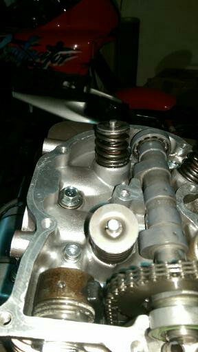

Update 04.12.2017
Ich musste mir Heute erst mal das Werkzeug 'zusammen-leihen' - meine Ventilsitz-Fräser sind leider nicht passend für den NX250-Kopf.
Ventil-Durchmesser und auch -Winkel wären noch passend - aber einen 'Pilot' mit 4,5mm habe ich in meinem Fundus nicht :( .
Gut, dass das HONDA Schulungs-Zentrum in Schlag-Distanz liegt - und dass dort noch einige Leute arbeiten, die mich (noch) kennen 8-) .
[attachment=0]DSCI0283.JPG[/attachment]
Morgen Vormittag werde ich mir die Werkstatt 'warm_machen' und dann mal 'losfräsen' .
