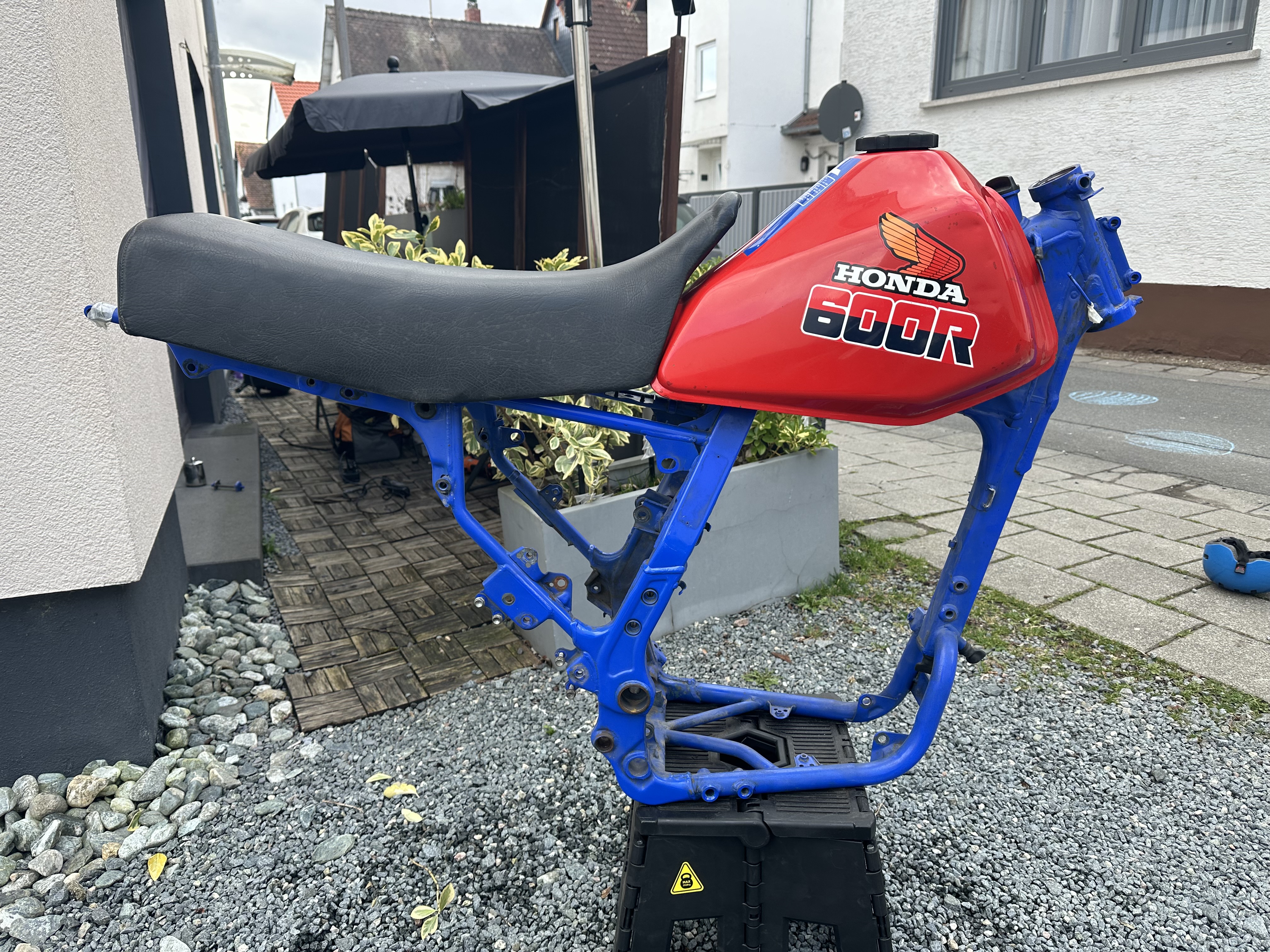

Abend,
habe mir schonmal eine Honda XL600R Sitzbank (Bj. 1984) ergattert, muss mal sehen ob die zu dem XL600R Tank passt nachdem die Tankposition definiert ist:

Servus,
die original Tankaufnahme habe ich entfernt, somit steht einer ersten XR/XL Tank- & Sitzbankprobe nichts mehr im Weg:
Ich werde die Wangen des Tanks entfernen und ein gerades Blech einschweißen, damit der Tank weiter runter kommt. Habe bereits geschnitten, zeige es euch wenn es fertig ist. Dann lässt sich auch der optimale Winkel zum Sitzbankübergang einstellen:

Verfasst: Sa 2. Mär 2024, 18:04
von sergejt
Erste Kleidprobe nachdem der Tank von unten beschnitten wurde:
Gefällt mir soweit ganz gut 🌞
