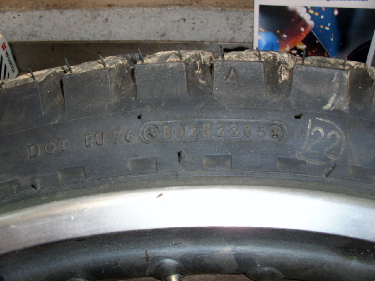

Stand - Heute Nachmittag, 17:00 Uhr;

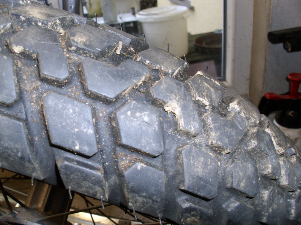

Der auf dem Vorderrad von 'Archimedes' aufgezogene Reifen weist eine DOT-# mit der Bezeichnung 2205 auf - das Herstellungs-Datum des Reifens ist damit auf die 22. Kalenderwoche des Jahres 2005 zu datieren - ein 'reines_Glücksspiel' sich mit einem solchen (12 Jahre alten) Reifen im Straßenverkehr zu bewegen (!)
Die Profil-Höhe entsprach zwar annähernd dem 'Neuzustand' - allerdings der 'Grip' eines solchen Reifens dürfte sich auf 'Glatteis-Niveau' bewegen :? (Ganz schnell wegwerfen ... !)

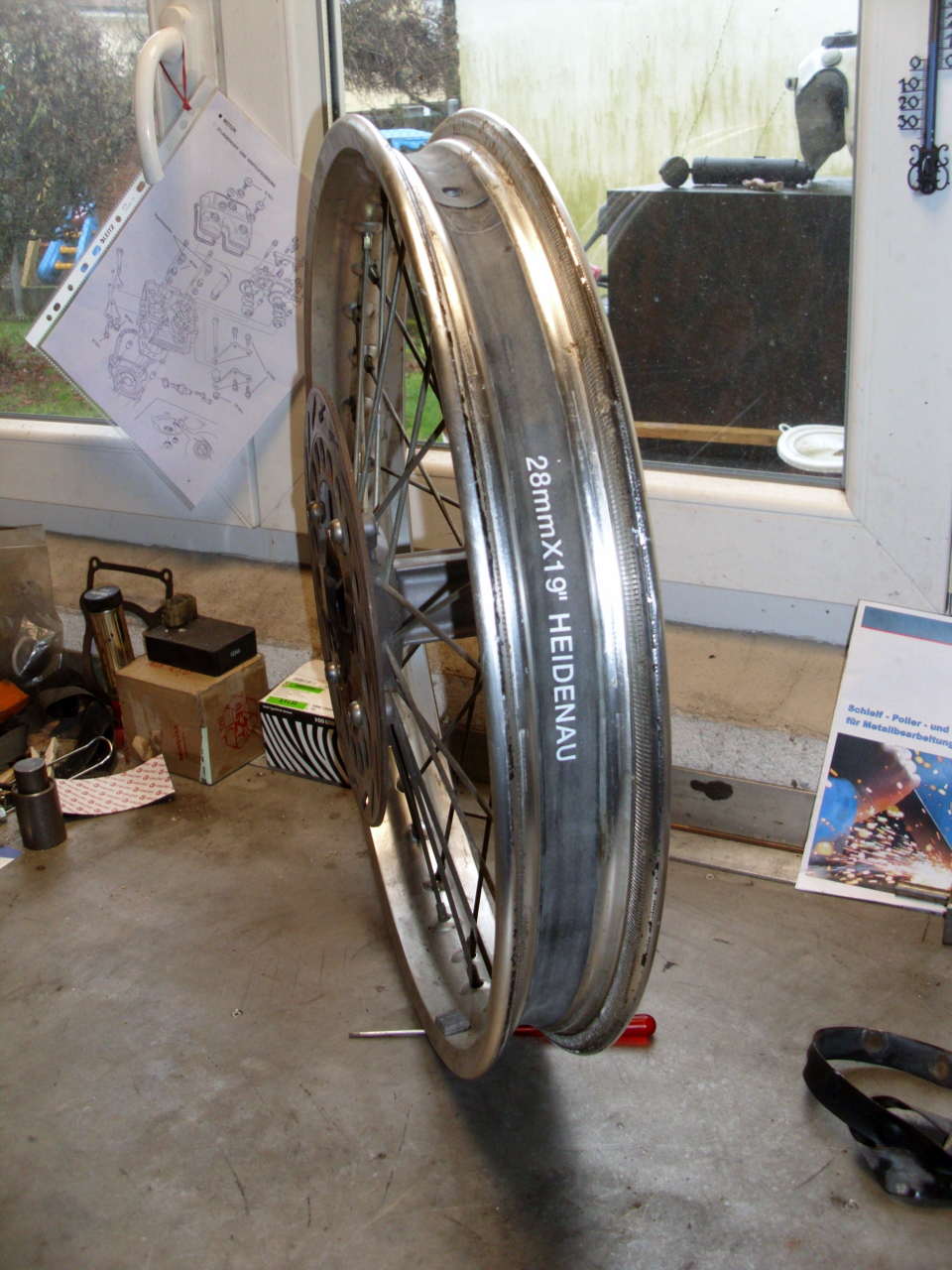

Nach der Demontage des 'Alt-Gummis' wurde zuerst einmal das 'Felgenband' neu aufgezogen .
Anschließend die neue 'Reifen-Decke' auf 'annähernd_Tages-Temperatur' gebracht - mit 'reichlich_Talkum' versehen - und dann auf die Felge aufgezogen.
Wohlgemerkt - alles 'Hand-Arbeit' :mrgreen:

2205 geht ja noch.
Den ältesten Reifen den ich <mitgekauft> habe war die DOT noch dreistellig. 3 99. :oops:
Re: Archimedes und die Blaue NX250
dieCobra hat geschrieben:2205 geht ja noch.
Hallo Andi - das wird von mir immer bei den Zwischen-Prüfungen abgefragt 8-) weil bis dahin (zumindest offiziell) noch nicht am Motor gearbeitet wurde.
Bei dreistelligen DOT-# gab es noch die Variante mit dem 'Dreieck' nach der DOT-# (90er Jg.). Die Krönung ist ein HR-Reifen (Block-C) der auf meiner CB450K5 montiert war - der ist so alt, dass er noch gar keine DOT-# trägt (70er Jahre od. älter). Wenn ich den während einer Prüfung ins Spiel bringe, dann steht auch dem bis dahin 'vorlautesten_Lehrling' der Schweiß auf der Stirn :mrgreen: .
Beiträge: 5612
vor allem das unkontrollierte Zickzackmuster auf dem Reifen......
nenene, das ist nicht das Profil, das sind die Risse im Mantel..... :lol:

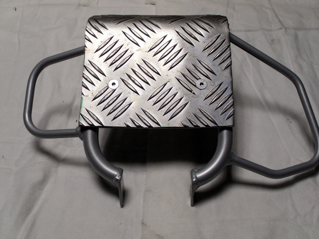

So, heute ging es einmal weiter - der Monat ist schon fast herum - und der Frühling ist eher da, als man denkt (!)
Da die Bühne noch anderweitig belegt ist, habe ich etwas am 'Beiwerk' herumgeschraubt - und zwar am 'Maulwurf-Abweiser' (Motorschutz).
Ich habe das Gerüst heute mit 4 mm Alu-Riffelblech beplankt - auf 'mehrheitlichen_Rat' hin die 'Riffelung' nach außen/unten - damit 'Frau'
zukünftig besser Putzen kann 8-) .
Befestigung der Riffelblech-Platte - wie angedroht, mit 'Senkkopf-Schrauben' .
(evtl. ersetze ich die Imbus-Schrauben noch durch Schlitz-Schrauben = besser im Dreck)
In den beiden 'Stegen' befinden sich M6 Gewinde - die Muttern dienen nur zur Schrauben-Sicherung. Was noch fehlt, ist die 'Öl-
wechsel-Bohrung' - dazu muss das Teil aber zumindest provisorisch montiert werden.
Beiträge: 5612
Chic, sieht sehr robust aus.

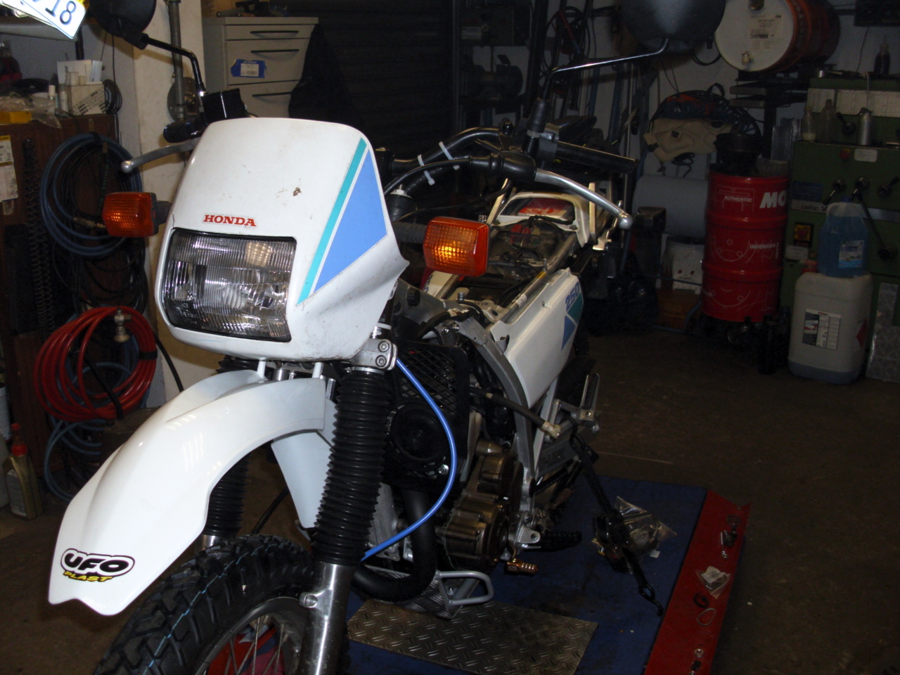

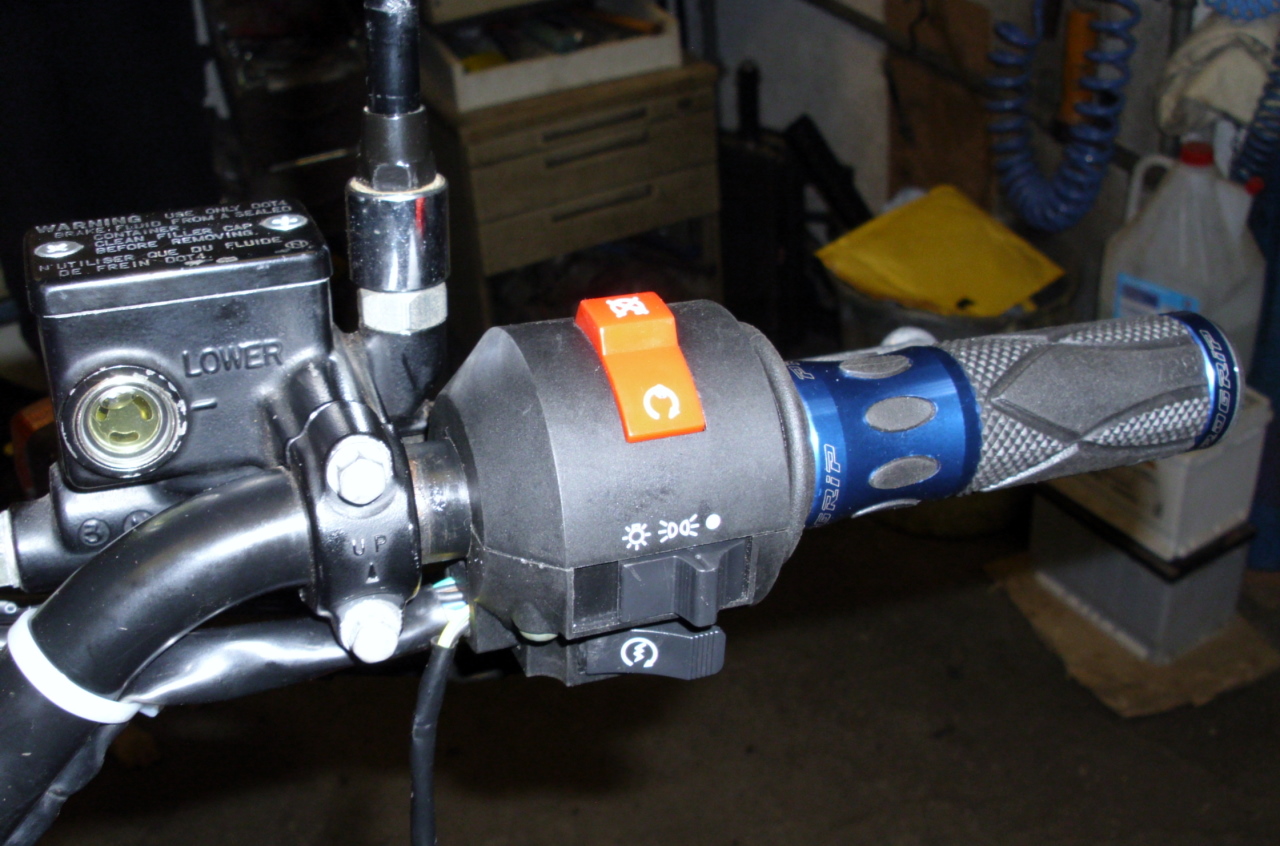

Samstag d. 03.Feb.2018
Nachdem Uffschepper/Armin bereits einige Stunden mit dem 'Verdrahten' der China-Lenkerschalter verbracht hatte, wurden die Schalter Vorgestern montiert. Dabei mussten noch mehrfach Drähte umgelötet werden bis nach 9 Zigaretten :lol: die Elektrik zufriedenstellend funktionierte. Sie sehen schon sehr schön aus - überhaupt nicht verblichen und das Ganze für 16,00 EUR.
[attachment=4]DSCI0551.JPG[/attachment]
Das 'dicke_Ende' kam dann Heute - nicht nur, dass das Gewinde für den Choke-Zug nicht passte, der mitgelieferte Choke-Hebel 'schnalzte' direkt nach dem loslassen wieder zurück. Der 'originale'-Chokehebel hat eine 'Bremse' in Form einer Federbelasteten Kugel, der bei gezogenem Choke, den Hebel in der jeweiligen Position belässt. Ein 'originaler Choke-Hebel lässt sich aber i.d. China-Schaltern nicht montieren - bei diesen China-Schaltern wurden fast alle Maße gegenüber den originalen Schaltern geändert - offensichtlich will man so den 'Plagiat-Schutz' umgehen (!)
Bei dem rechten Lenker-Schalter anschließend das gleiche Spiel - die Gewinde f.d. Gaszüge waren sehr unsauber geschnitten und die Gas-Züge passten von der Einbaulänge her am Vergaser nicht mehr.
Wir haben zu Zweit dann heute nochmal 5 Std. mit den beiden Schaltern gerungen - bis Choke und Gasdrehgriff richtig funktioniert haben.
FAZIT - Finger weg von diesem Dreck (!) :o :? :evil: (die Dinger sind 'geschenkt noch zu Teuer')
Ach ja - man könnte jetzt auf die Idee kommen und nur die chinesischen Außenteile mit den Innereien der originalen Honda-Schalter zu versehen - keine Chance - da passt nichts (Plagiat-Schutz).
[attachment=3]DSCI0546.JPG[/attachment]

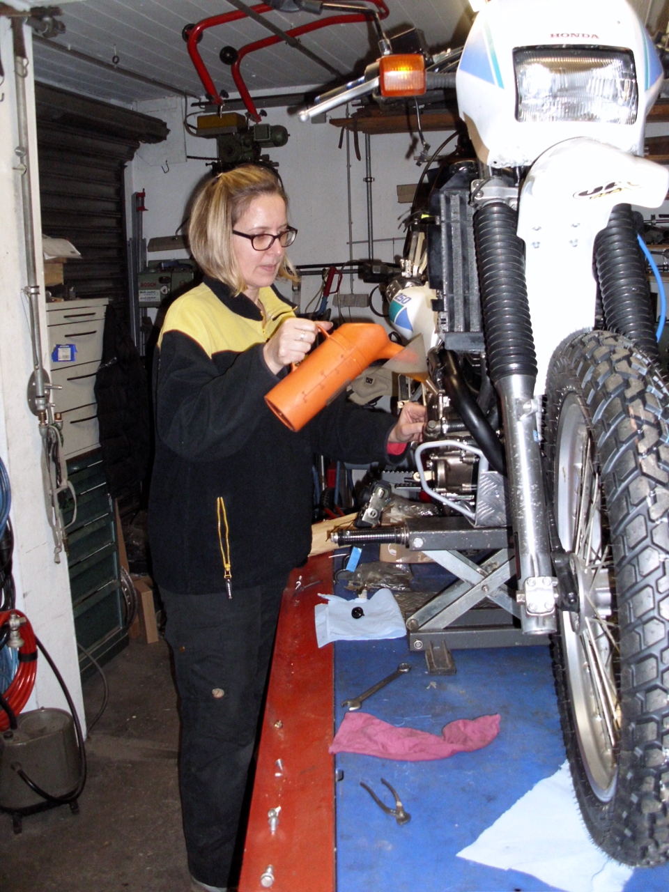

Motoröl einfüllen nicht vergessen ...
[attachment=2]DSCI0545.JPG[/attachment]
... und habt 'Freude bei der Arbeit' ... 8-)
(japanischer Lager-Kommandant, i.d. Film 'die Brücke am Kwai')
[attachment=1]DSCI0547.JPG[/attachment]
Fertig zum 'Probe-Lauf' ...
[attachment=0]DSCI0549.JPG[/attachment]
und 'ES' lebt ... 8-) :mrgreen: - innerhalb von wenigen Minuten war die Werkstatt in Rauch gehüllt.
Verbrennende Fett- u. Öl-Rückstände auf Auspuff und Motorteilen, daneben gelaufenes Kühlmittel od.
einfach nur Auspuff-Farbe - in jedem Fall ein erhebender Augenblick - man erkennt, dass die geleistete
Arbeit nicht vergebens war (!)
Das 'freudige_Ereignis' wird direkt via Smart-Phone weiter verbreitet 8-) (am Donnerstag geht's zum TÜV)
