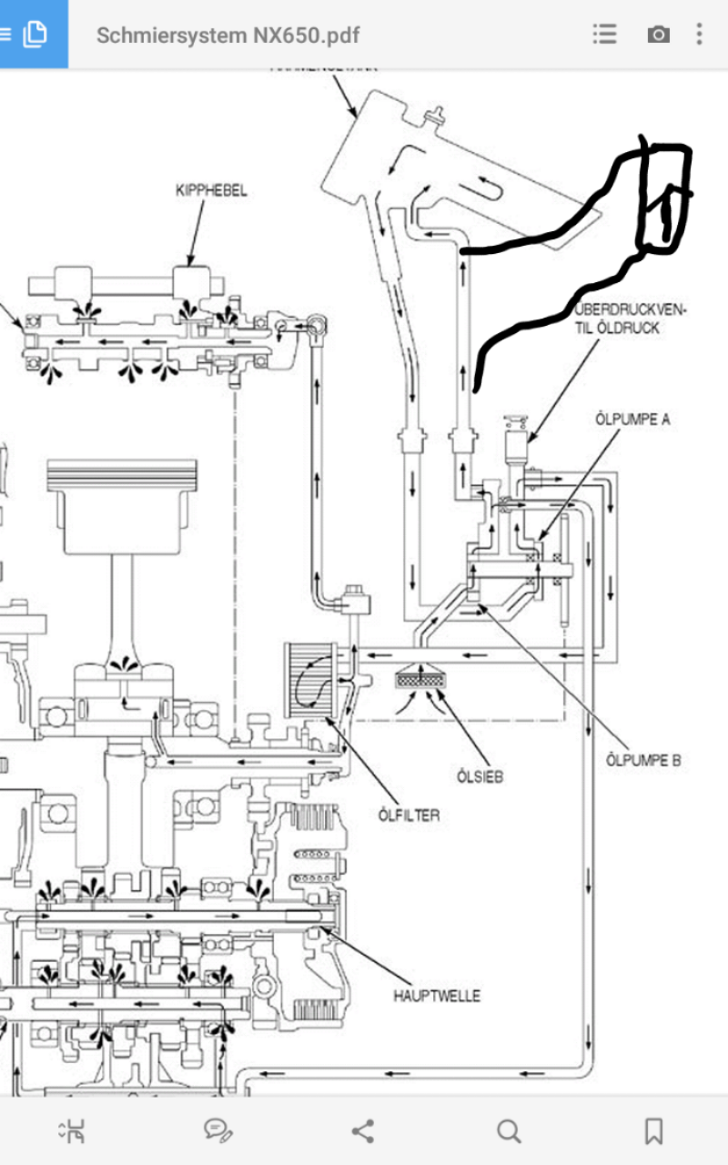

Re: Ölstand sackt ab, Rücklaufventil hängt?
Hallo Sven - ich habe mal ein Ölfluß-Diagramm als PDF beigefügt.
Zeichne doch mal mit Bleistift ein, wo Du den Ölkühler eingebaut hast.

Hallo Herbert, ich hab das mal eingezeichnetEnola Gay hat geschrieben: Mo 4. Jun 2018, 17:03 Hallo Sven - ich habe mal ein Ölfluß-Diagramm als PDF beigefügt.
Schmiersystem NX650.pdf

Bei der Ölkühleraktion ist nur die Rücklaufleutung ausgebaut worden und zersägt/entgratet.
Andi, der Rückbau geht für mich einfacher und schneller als den Deckel abzunehmen. Ich kann einfach ein Stück Schlauch nehmen und die Rücklaufleitung verschließen.
Und wenn das nicht erfolgreich sein sollte, kann ich im zweiten Schritt die Pumpe ausbauen.
Was meint ihr dazu? Ich hab mir morgen nachmittag Zeit eingeräumt für eine von beiden Aktionen...
Übrigens bin ich jetzt zum 'Domi-Spezialist' im Avatar aufgestiegen, vielleicht klappts nun besser
