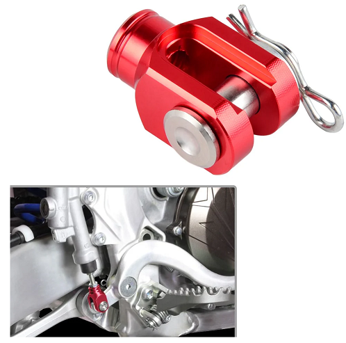

Den einen Wackelpunkt hab ich schon ausgeschaltet, mit diesem Teil hier von Nice CNC:
Dazu musste ich nur das Loch im Fußbremshebel auf 6mm aufbohren.

Danke fürs Foto.
Ich sehe da auf den Schmiernippeln kleine Abdeckkappen. Wo hast Du die her?
Beste Grüße, Stefan

Das waren keine Kappen speziell für Schmiernippel, sondern für was anderes. Was genau weiss ich leider nicht mehr, sorry. Die passten da zufällig.
PS. Glaube, das waren Schutz Endkappen für 6 mm CU Rohre !?

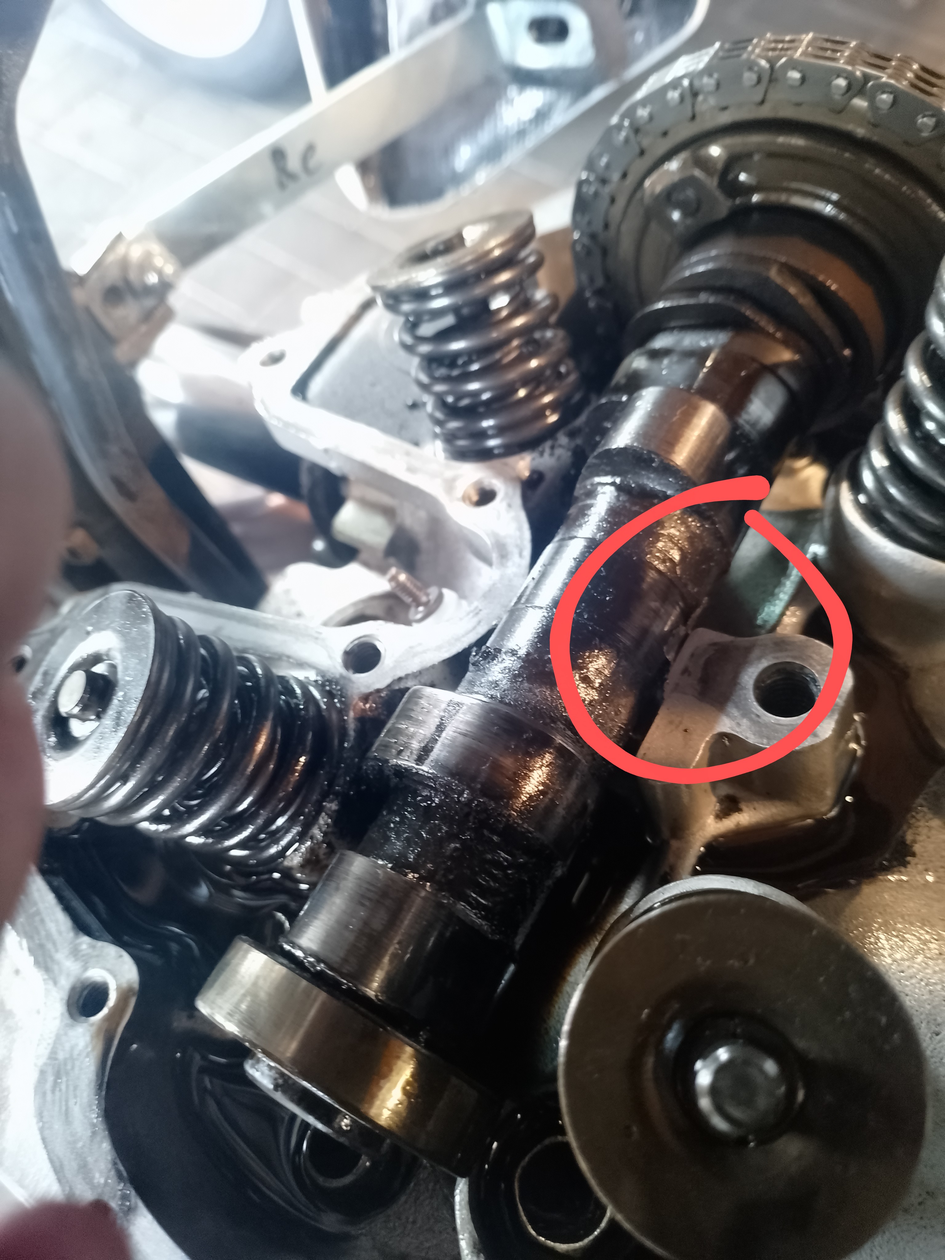

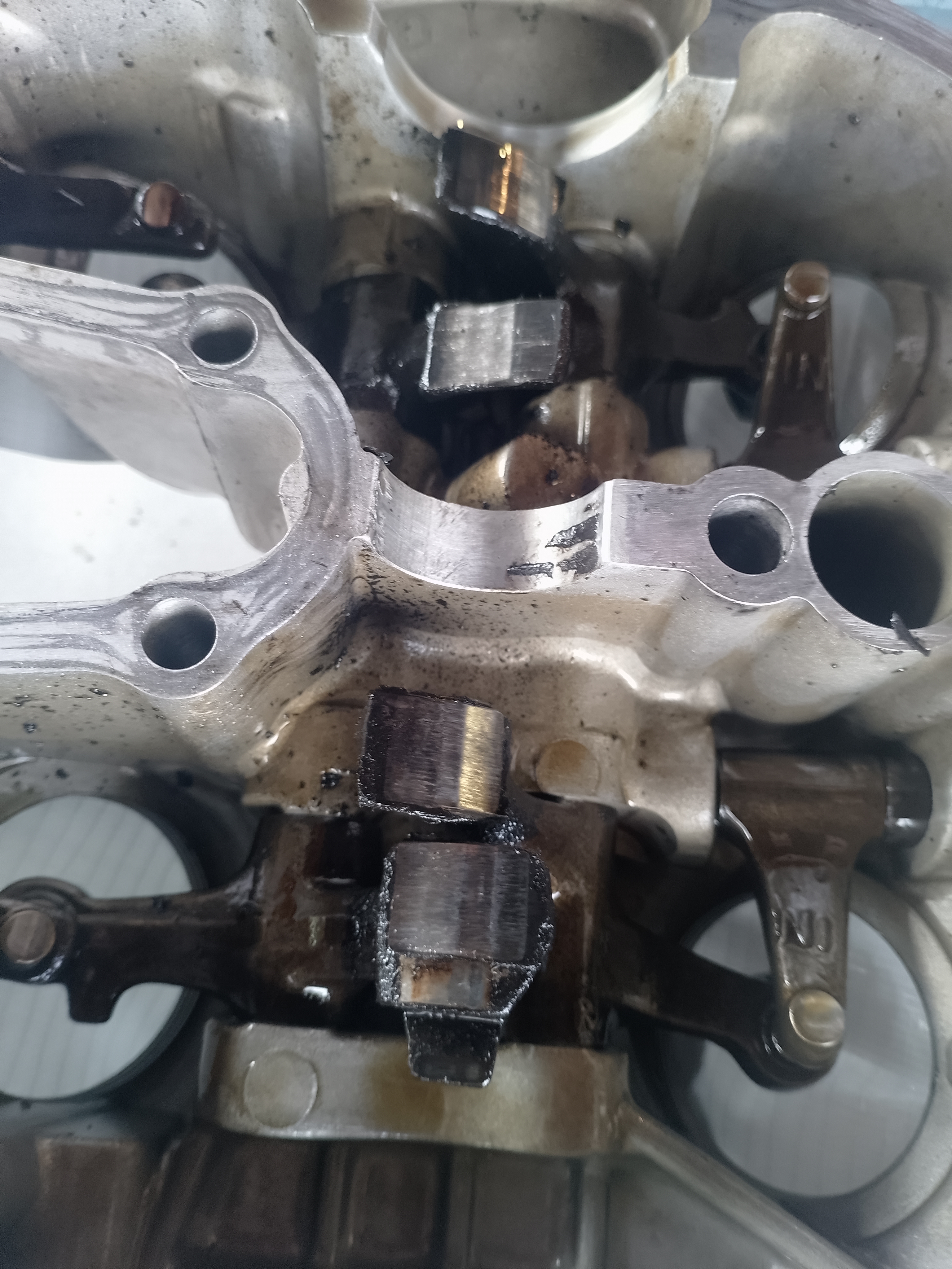

Ich habe mich gestern nochmal an die Domi gewagt - nun kann ich nicht mehr schlafen :oops:
Hab den Kopf runter genommen und da sah ich dann den Schaden: Kipphebel sehr abgenutzt, unter der Nochenwelle Alureste, Öldreck... :shock: Das war nach dem Kauf nicht so. Da hatte ich ja den Motor draußen. Was hab ich falsch gemacht? Was kann kaputt gegangen sein? Vermutlich blockierte Ölzufuhr? Aber warum??
Auf jeden Fall nicht mal eben auf die Schnelle zu beheben. :x
Beste Grüße, Stefan

Ziemlich eindeutig kein Ölfluss zum Kopf.
RD07EXC hat geschrieben: Di 17. Jun 2025, 13:43 ...war nach dem Kauf nicht so. Da hatte ich ja den Motor draußen...
Motor draussen bedeutet zwangsläufig eine Unterbrechung, bzw. Offenlegung der Saugseite der kleinen Pumpe.
Hattest du vor dem allerersten Betrieb, wieder in der Domi, über die Steigleitung zum Kopf entlüftet / dort auf vorhandenen Durchsatz zum Kopf geprüft ?

O weh, O weh, Ojeminee. Ach du Scheiße!
So zerspant habe ich noch keinen Kopf und Deckel gesehen.
Was falsch gemacht? Ich würde sagen, Ölpumpe nach der Motorrevision nicht entlüftet. Beim Ölwechsel nach dem Ablassen vom Öl Kurbelwelle bewegt? Und so Luft in die Ölpumpe gesaugt?
Und auch nach dem Ölwechsel bzw. der Wiederinbetriebnahme nicht kontrolliert, ob oben am Kopf genügend Öl ankommt.

Auf der Nockenwelle wird links und rechts ein Kugellager aufgesetzt. 1x Lager mit Dichtscheibe, 1 x ohne Dichtscheibe.
Hast du die korrekt montiert?

Tja, dann melde ich mich jetzt als abschreckendes Beispiel und Beispiel, was ca 500km mit viel zu wenig Öl anstellen :D Kann bestimmt Lehrreich für Andere sein.
Leider wusste ich nichts von dem Entlüften der Ölpumpe. Ich hatte anfänglich ja dieses Ölschauglas in der kleinen Steigleitung. Da kam auch mal Öl durch und ich hatte auch die Schrauben der Steigleitung gelockert. Es kam Öl raus. Aber wohl nicht genug. :oops:
Was muss/ kann ich als nächstes tun? Lohnt es sich die Kipphebel zu tauschen und die Nockenwelle zu "überarbeiten" oder brauche ich gleich nen neuen Kopf? Muss ich etwas an der Ölpumpe tun? Austauschen? Wie wird denn die Ölpumpe entlüftet?
