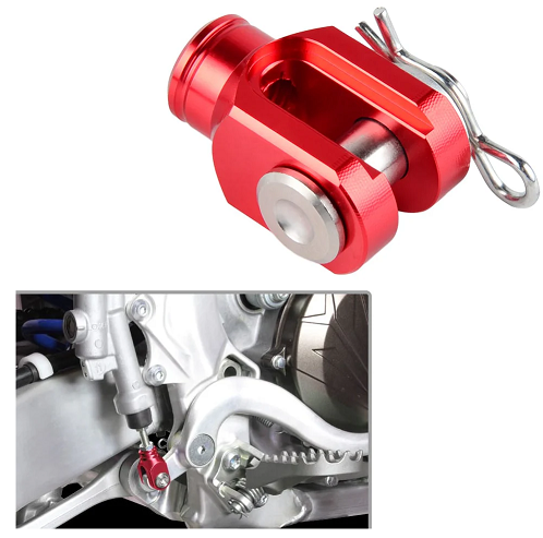

Den einen Wackelpunkt hab ich schon ausgeschaltet, mit diesem Teil hier von Nice CNC:
Dazu musste ich nur das Loch im Fußbremshebel auf 6mm aufbohren.
Der Tip mit der Bremshebelwelle im Rahmen ist gut. Ich hasse auch diese fummeligen Splinte.
