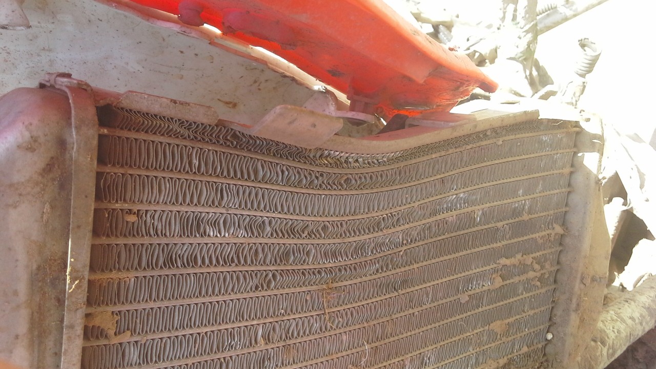

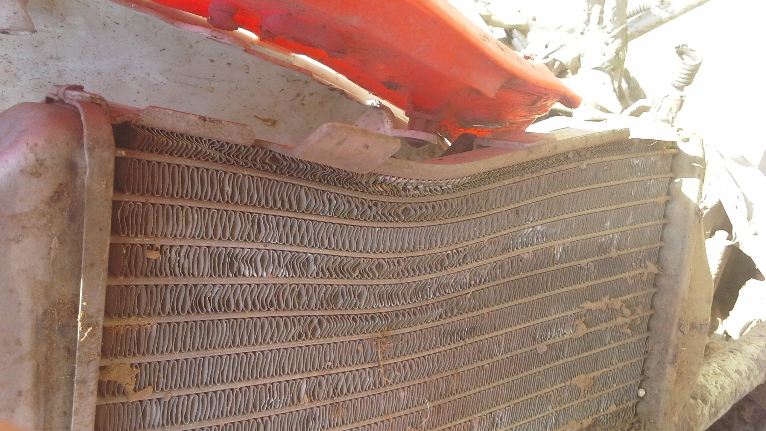

Aber klasse Idee. Da hoffe ich für dich, daß du den Kühler nicht mehr richten musst.

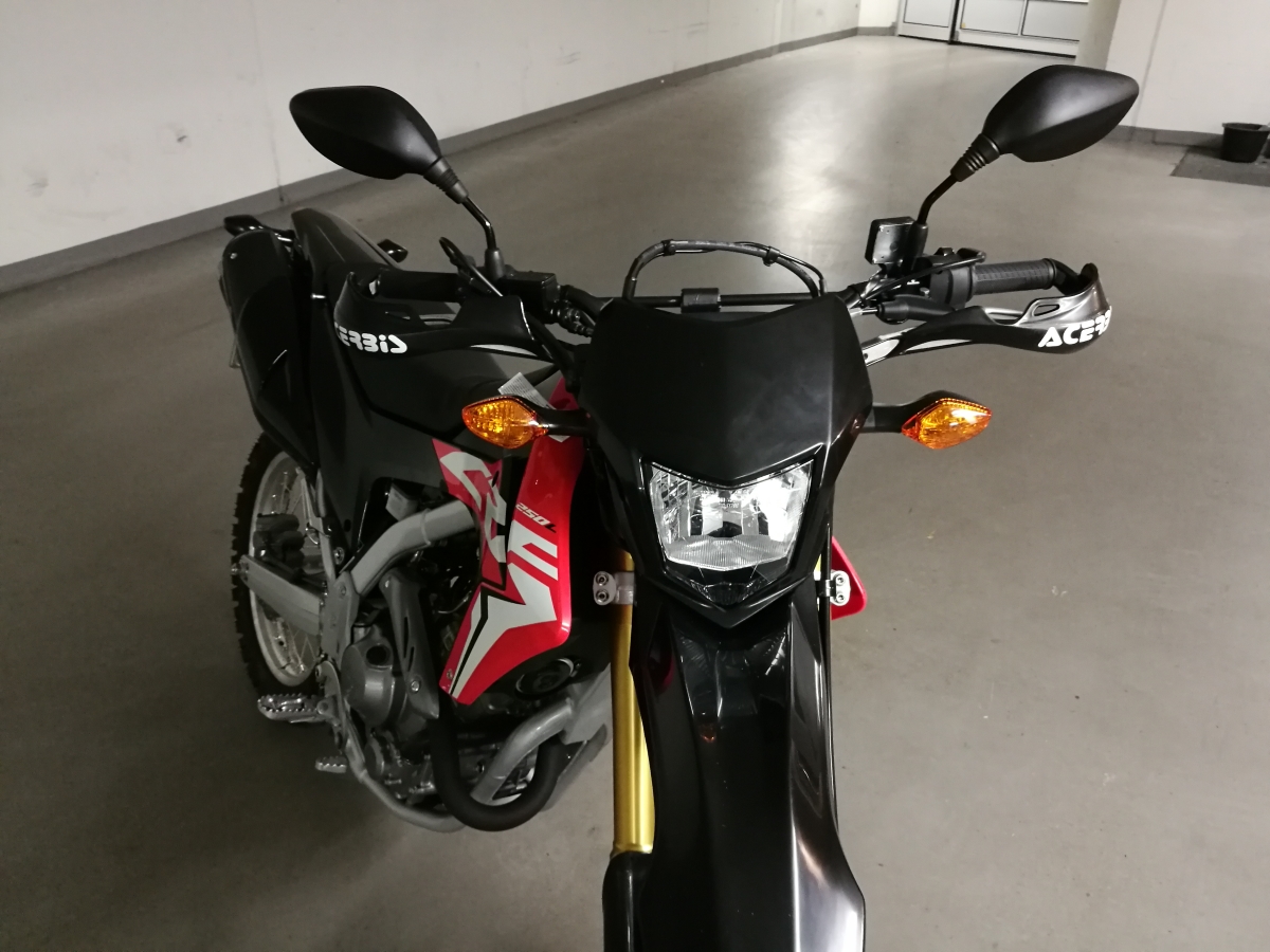

Ich hab dann auch mal was angeschraubt. Als erste Veränderung, ich weiß, für Honda-Fans wohl ein echter Frevel... aber mir war sie einfach zu rot. Und wenn was an Autos und Moppeds nicht geht, dann ROT! Also bei den Thailändern den Plastics-Satz in schwarz geordert, letzte Woche lagerte er dann beim Zoll wo ich ihn ausgelöst und angeschraubt habe. War auch eigentl. kein Problem, aber... schon fummelig. Bei der Lampenmaske tat ich mich schwer (oder habe mich blöd angestellt, obwohl ich mal ein paar Jahre als Fahrradmechaniker gearbeitet habe), jedenfalls hatte ich Probleme, du rechte untere Befestigungsschraube wieder ins Gewinde zu bekommen. Insgesamt betrachtet dachte ich, hoffentlich muss ich nie in dunkler Nacht auf irgendeiner Tanke oder mitten im Nirgendwo mit dem Bordwerkzeug da beigehen um die Lampe zu wechseln...
Und was fällt dem aufmerksamen Betrachter noch auf auf dem Foto? Jo, ich hab mich auch an einem neuen Sitzbankbezug versucht. Und hab versagt. Nicht faltenfrei hinbekommen auf der Banane. Mit aller Liebe nicht. Obwohl ich den roten originalen zerlegt habe, die Einzelteile schön aus dem neuen Bezug ausgeschnitten und von meiner Frau liebevoll zusammennähen lassen habe. Ok, stört beim Fahren nicht, aber... da muss ich noch mal bei, im Auge stört es schon. Tips? In der Mitte mal mit Sprühkleber vorsichtig dabei?
Ok, das war einfach. Was fällt noch auf? Na gut... der linke Gabelprotektor passt nicht wirklich. Die Plastics gabs im Set nur für 'ne M (oder war ich wieder zu blöd?) und da sitzen an besagtem Protektor die Befestigungsösen für den Halter für die Leitungen einige Zentimeter tiefer. Hab ich erst einmal provisorisch vorsichtig mit Kabelbindern... und nachgeordert für 'ne Rally, sollte passen. Oder?
Und? Jo, der Schalthebel. Sitzt ein wenig höher als bei euch denk ich mal.
Das ist meiner Behinderung geschuldet. Nach der Vorfussamputation hab ich mit der Prothese keine Beweglichkeit im Fussgelenk und schalte mit dem ganzen Bein, Fuss nach unten abwinkeln um unter den Hebel zu kommen ist nicht. Auch nicht mit den Endurostiefeln, die ich ohne Prothese fahren (und gehen!) kann.
Dann habe ich noch eine Bordsteckdose mit Sicherung von Louise mit Halterung von ebendort verbaut, direkt an der Batterie angeschlossen, dass man sie auch darüber laden kann. Passt von der Kabellänge her wunderbar, Sicherung liegt unter der Sitzbank. Als nächsten kommen noch Heizgriffe. Empfehlungen? Oxford Touring? Sollten passen mit ihren 120mm, gerade wenn noch Handprotektoren dazu kommen sollen. Welche sind da problemlos zu verbauen?
Dann dachte ich noch an einen kurzen Kennzeichenhalter, dass Geraffel am Heck ist nicht wirklich eine Augenweide, ich hatte ihn auch schon bestellt... aber dann habe ich doch Abstand davon genommen. Erst einmal. Spritzschutz ist auch nicht schlecht. Grad wo's wettermäßig so langsam berab geht. Und ich hab kein Saisonkennzeichen.

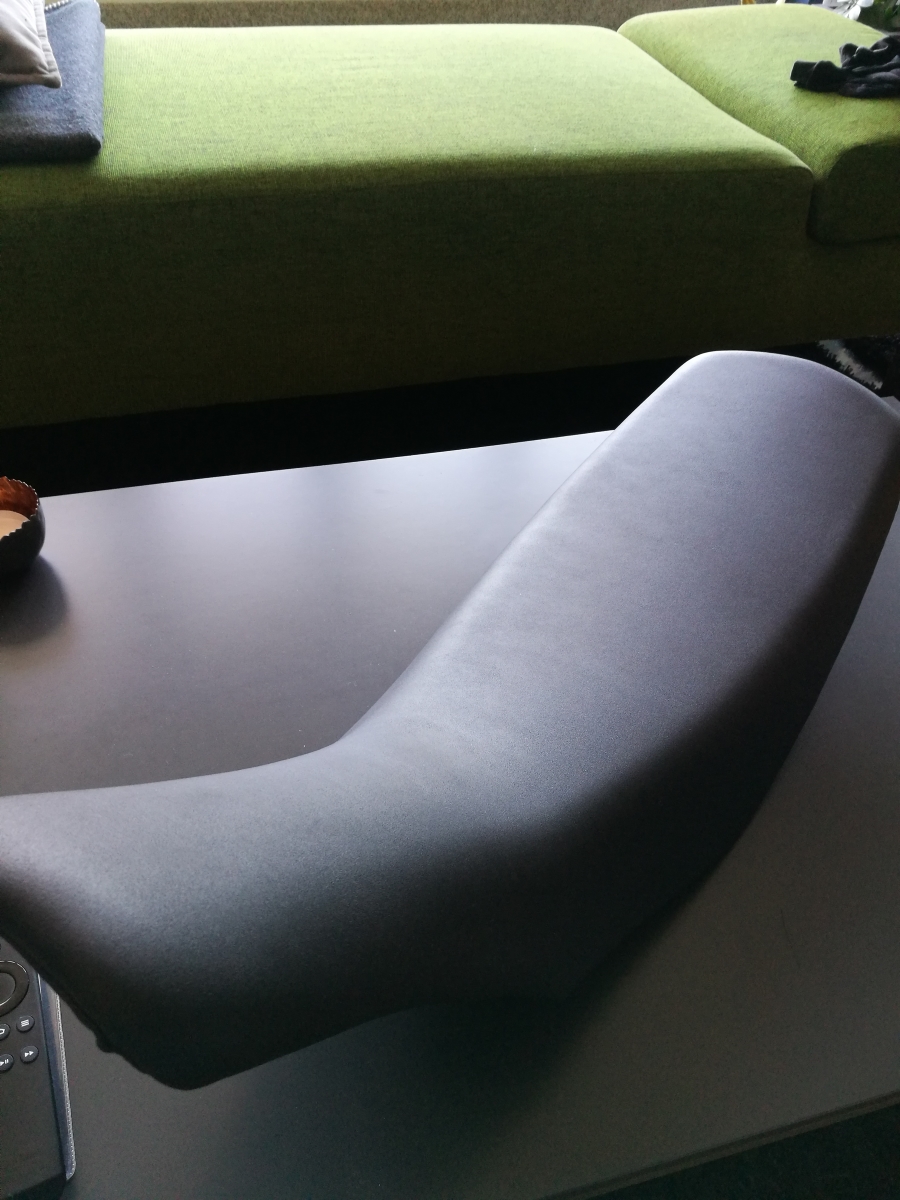

Sitzbankbezug....
Nienimmernicht Sprühkleber!
Am besten den Bezug schön warm, zB. In der prallen Sonne oder halt nen normaler Fön,
und dann vom Knick, wo jetzt Deine Falten sind, zu beiden Enden "rausarbeiten".
Idealerweise hat man einen umfangreichen Vorrat an Leimklemmen zum Vorspannen.

Danke für eure Anmerkungen...
...und ja, ich lass die Finger vom Sprühkleber. Obwohl, nach meinem grandiosen Scheitern hab ich mir auf YT angesehen, wie die "Profis" so was machen. Und in einen Video...
https://www.youtube.com/watch?v=eWk-xwZ_-KU
...hantiert ein Mensch tatsächlich mit Sprühkleben an Bezug und Banane. Und das Ergebnis sieht recht überzeugend aus. Aber ich werde mich beim nächsten Versuch auf Willens- und Muskelkraft beschränken. Und den Fön von meiner Frau!
@ Schnatterinchen: Die Lampenmaske fand ich extrem fummelig, die mal eben so unterwegs... Klar hängt man sie erst oben rechts ein, geht ja auch nicht anders. Und das man nicht gleich alles fest anzieht ist auch klar... aber bei mir wollte die Schraube unter rechts partout nicht fassen!
Schalthebel... eigentlich habe ich mir vorgenommen, auch die CRF nicht in den Dreck zu werfen. Zumal sich meine "Off Road" Ambitionen auf Feldwege und Schotterpisten schwedischer Bauart beschränken. Kann aber natürlich immer passieren. Ich seh mir deine Empfehlung mal an.
Kurzes Heck? Danke für das Angebot, bin ich aber von ab. Heck ist nicht schön, aber zweckmäßig, kann ich erst einmal mit leben.
Steckdosenhalter... hab ich wie von dir geschildert befestigt. Trotzdem danke für den Hinweis. Lieber mal zu oft auf etwas Relevantes hinweisen als einmal zu wenig. Irgendwer lernt immer dazu.
Gabelprotektor... ich hab ziemlich blind das Set für ein 2017er Modell der CRF geordert. Passt ja auch alles, nur der Protektor links nicht so ganz. Er lässt sich montieren, aber die Anpassung an den ABS-Sensor fehlt (nicht weiter tragisch) und die Befestigung für den Leitungshalter sitzt einige Zentimeter tiefer (schon blöder). Ich habe jetzt einen Protektor für die Rally in schwarz bestellt, der sollte passen.

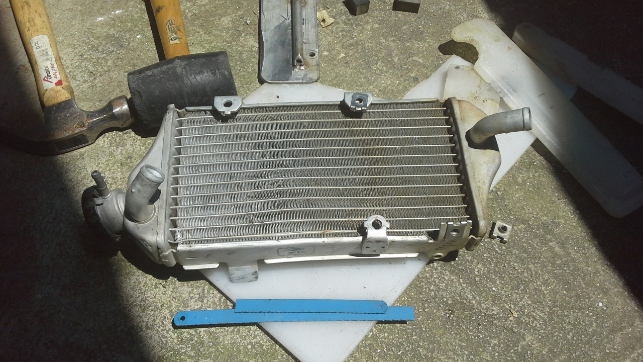

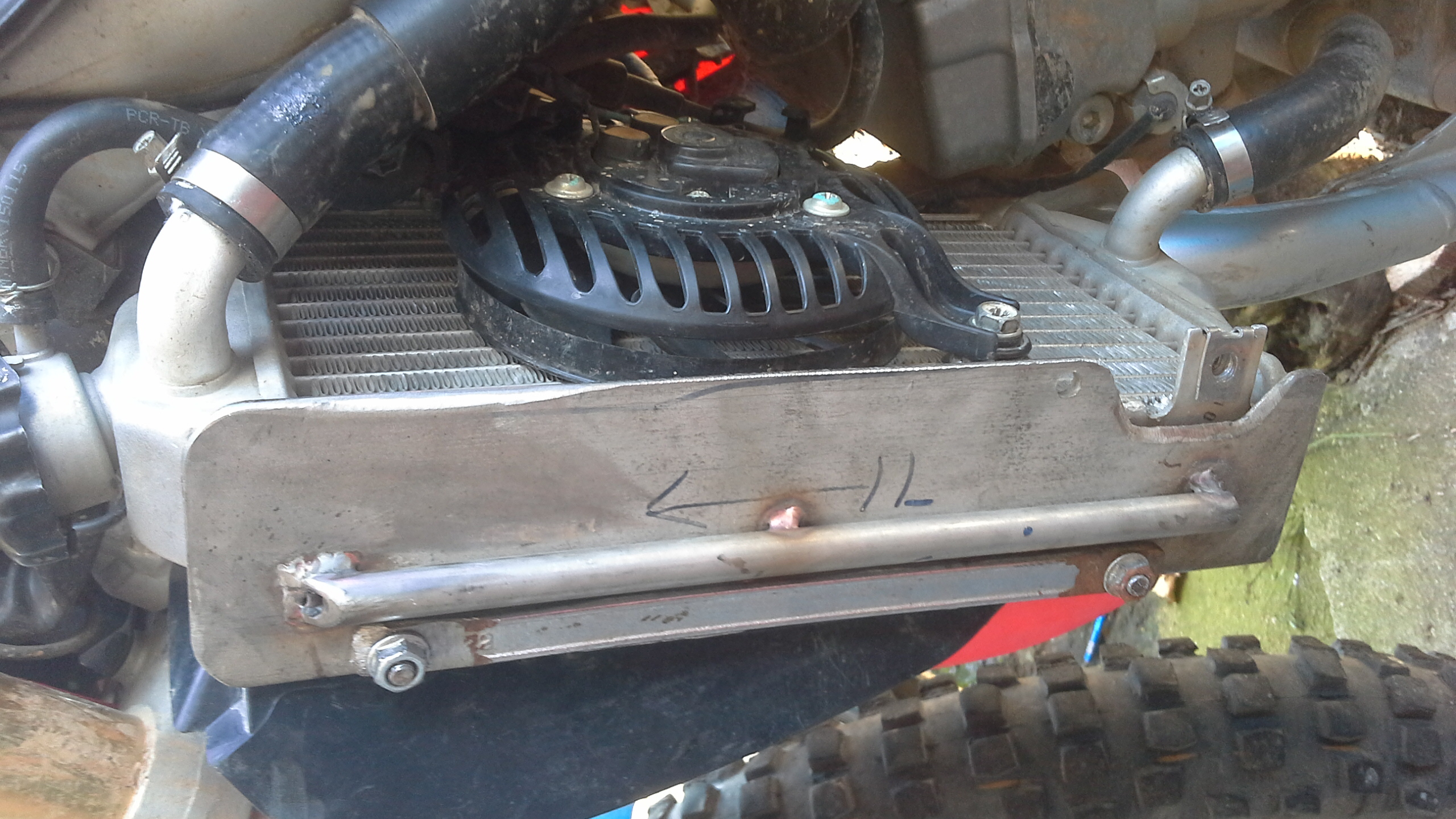

Kühler rep.
Ein Tipp, wenn du nach links umfaellst, in Ventilator auf Freilauf kontrollieren
Entweder er schmort ab, oder er fräst sich in denn Kühler

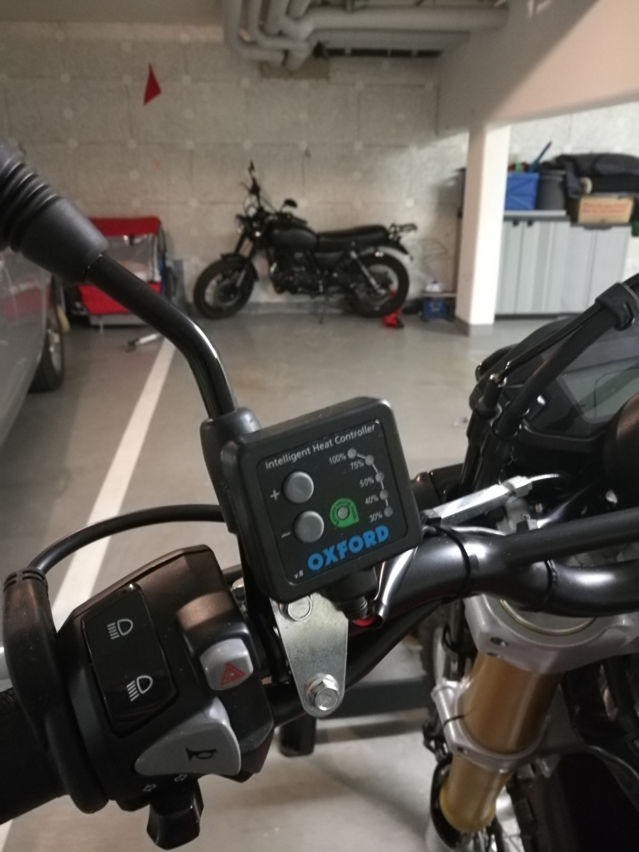

Dann hab ich die Oxford Touring angeschraubt. Wenn hier wer erzählt, er macht sowas mittlerweile in 'ner Stunde... Hut ab und Daumen hoch. Ich hab dafür, na, ich sag mal... deutlich länger gebraucht!
Aber andere sind da was Werkzeug und Maschinen angeht, sicher besser ausgestattet. Allein in liebevoller Handarbeit die Gasgriffhülse glatt zu bekommen, holla. Irgendwer hatte erzählt, links geht der Griff schwer drauf... kann ich nicht sagen, flutschte bei mir ziemlich gut und passt wunderbar.
Was man vom Griff rechts nicht behaupten kann, da muss muss dann doch das Cuttermesser noch mal bei. Oder die rostige Heckenschere...
Den Controller habe ich auch mit der plattgemachten Halterung an der Spiegelbefestigung angebracht, da steht er nun auch ziemlich optimal, auch wenn er so senkrecht im Wind stehend den Luftwiderstand der CRF immens erhöht.

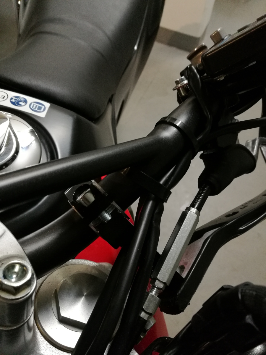

ich habe an dieser Stelle eine Rammountkugel angebaut, dadurch kommt die Bremsleitung weiter nach vorne und der Blinker ist frei.
Gruß rayonne
Gruß rayonne

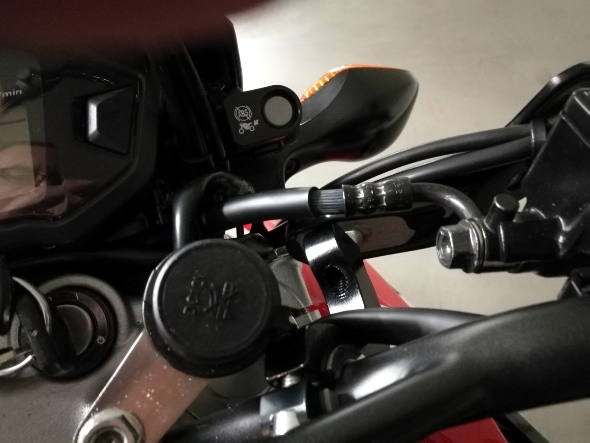

habe bei mir die Halteschelle nach vorne mittels einer Buchse an der Befestigungsschraube versetzt. Nun ist es fast gut.
Sehe gerade das es mit org. Blinkern nicht geht.
Gruss Ralf

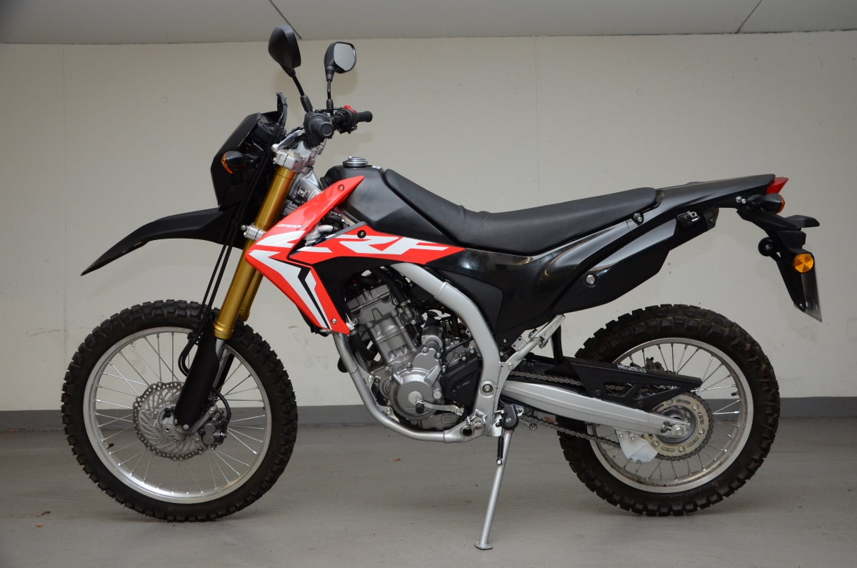

Ich mach noch mal ein, zwei Fotos...
Einmal das Ganze von hinten betrachtet...
...und von vorne linke Seite...
...und rechts von hinten...

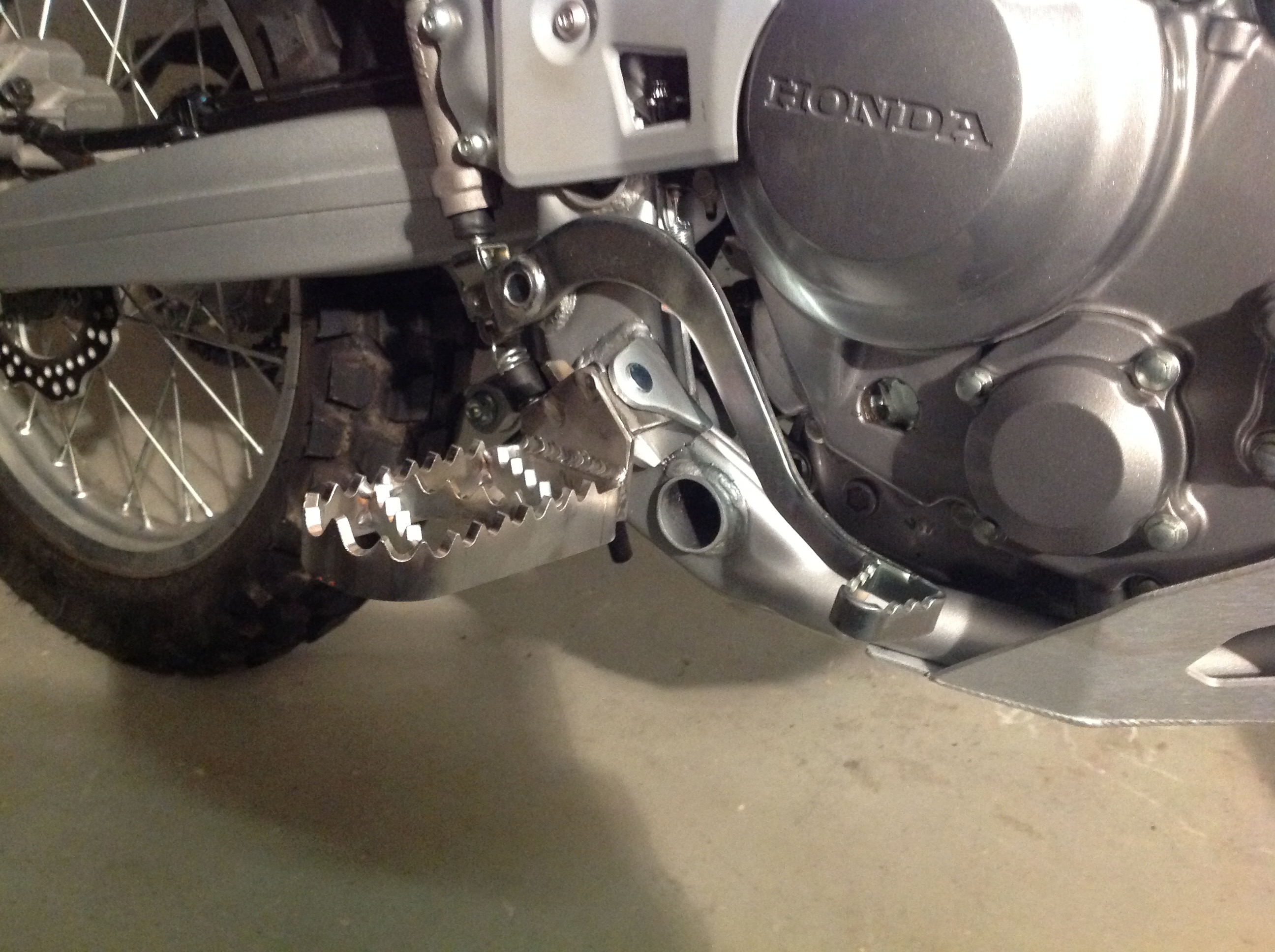

So nachdem die Zwillinge Vorgestern ihre Erstinspektion hatten
War heute Fußrasten-Tag ...
Hab an meiner die tiefergelegten montiert.
Bremspedal noch so gerade im einstell - Bereich.
Ganz neues Fahrgefühl auf der minni Probefahrt einmal die Straße rauf/runter!
Was die wenigen Zentimeter ausmachen, entspannterer Kniewinkel im Sitzen
und nun passende Geometrie im Stehen.
Mit Freude festgestellt : das Geschraube am Bremspedal nebst Bremslichtschalter und
Rund um die Rasten ähnelt verblüffend dem was man so von der DOMI kennt.

- Beiträge: 795
- Wohnort: Oer-Erkenschwick
- Motorrad: Dominator 650
Re: Was hast Du aktuell an Deiner CRF geschraubt
Welche Größe hast du genommen?
Ich hab Rally, und die sehen an Stoppelhopps ganz schön gewaltig aus. Unser Tourguide hat mich glatt beneidet um die große Aufstandsfläche
Fährt sich aber gut.
Obwohl Stoppelhopps niedriger ist als Ralfs CRF, hat sie einen bequemeren Kniewinkel.
Bin aber trotzdem nur 1x leicht angeeckt im Gelände.
War eine gute Wahl
War eine gute Wahl
