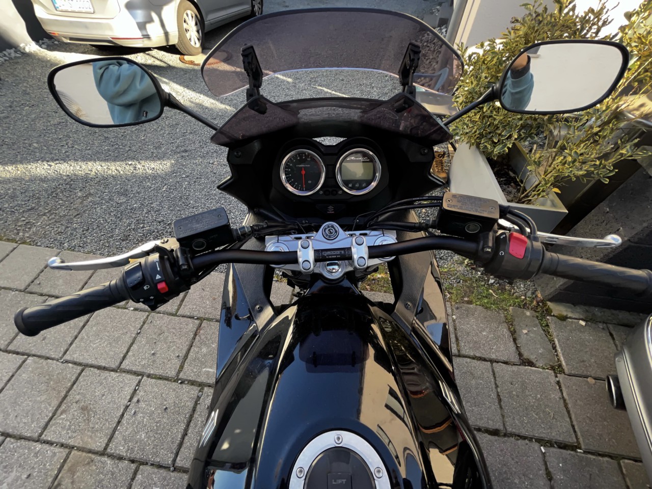

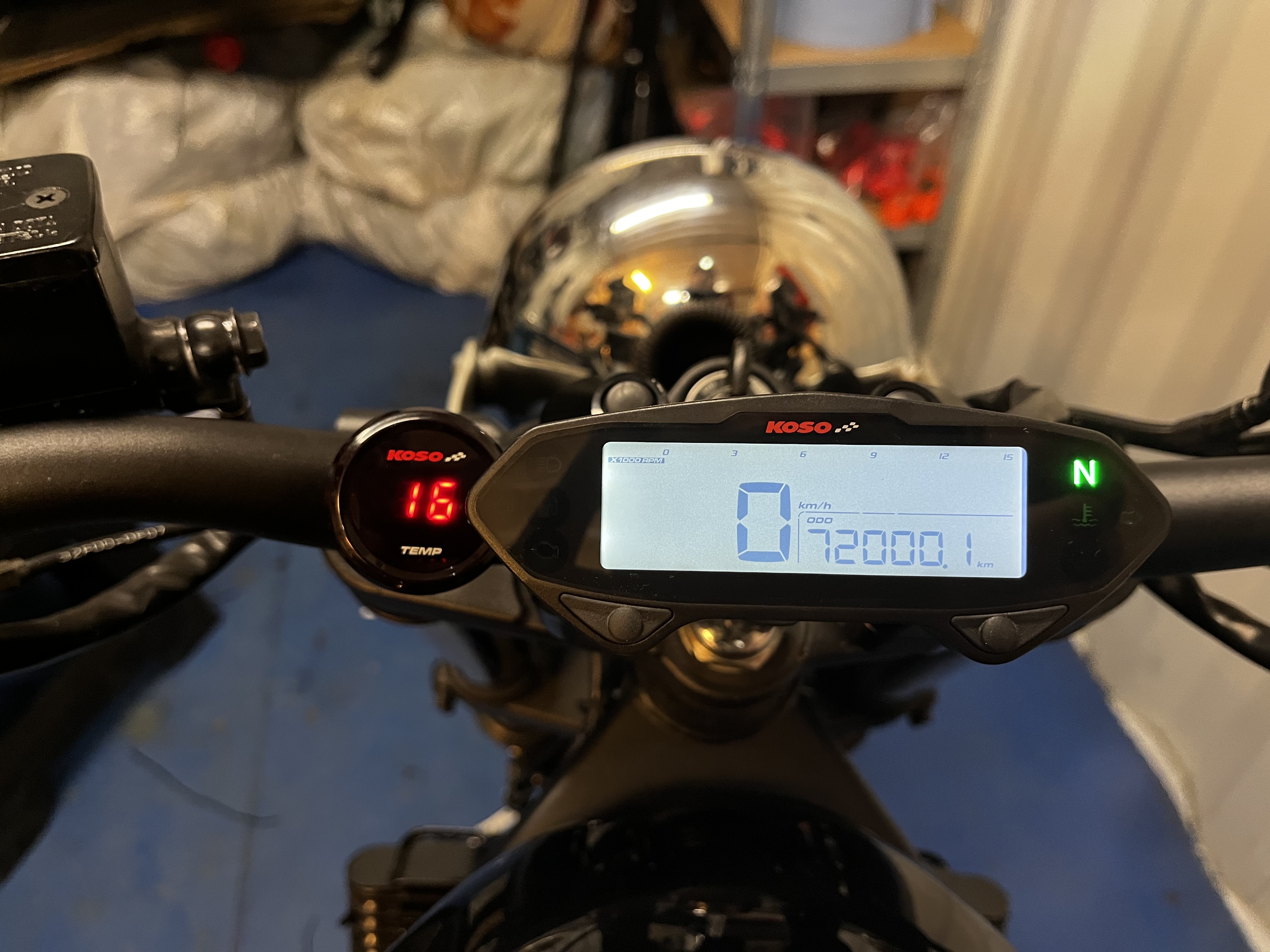

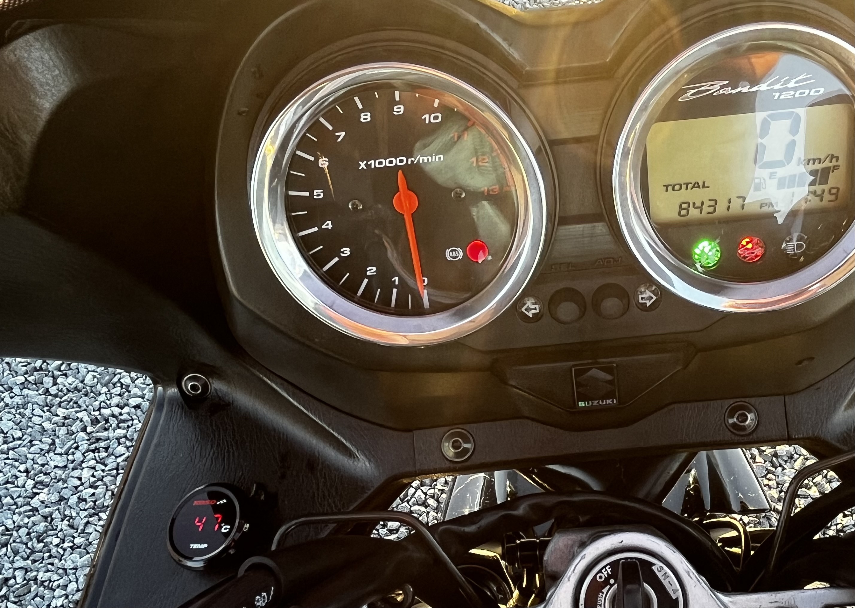

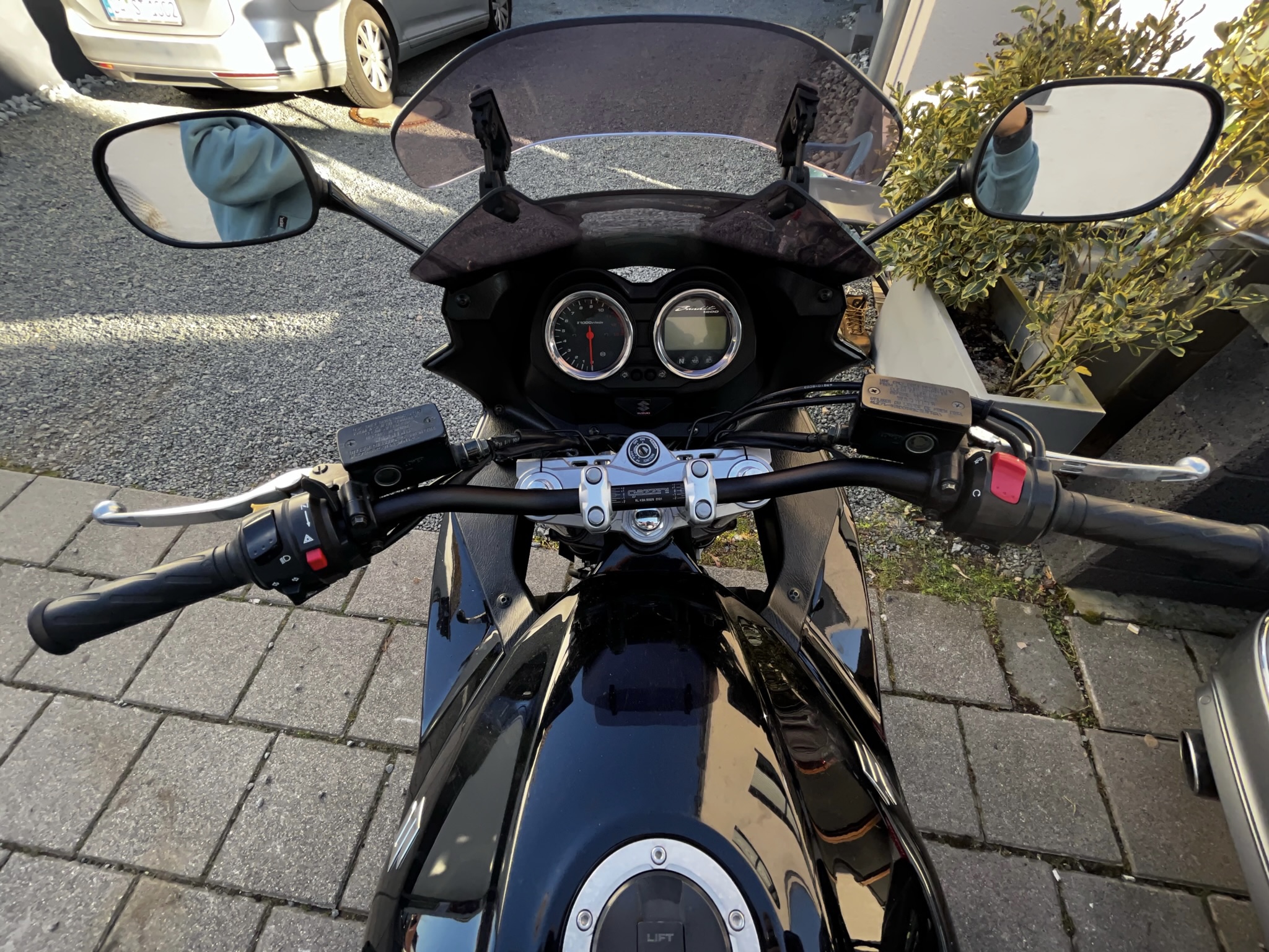

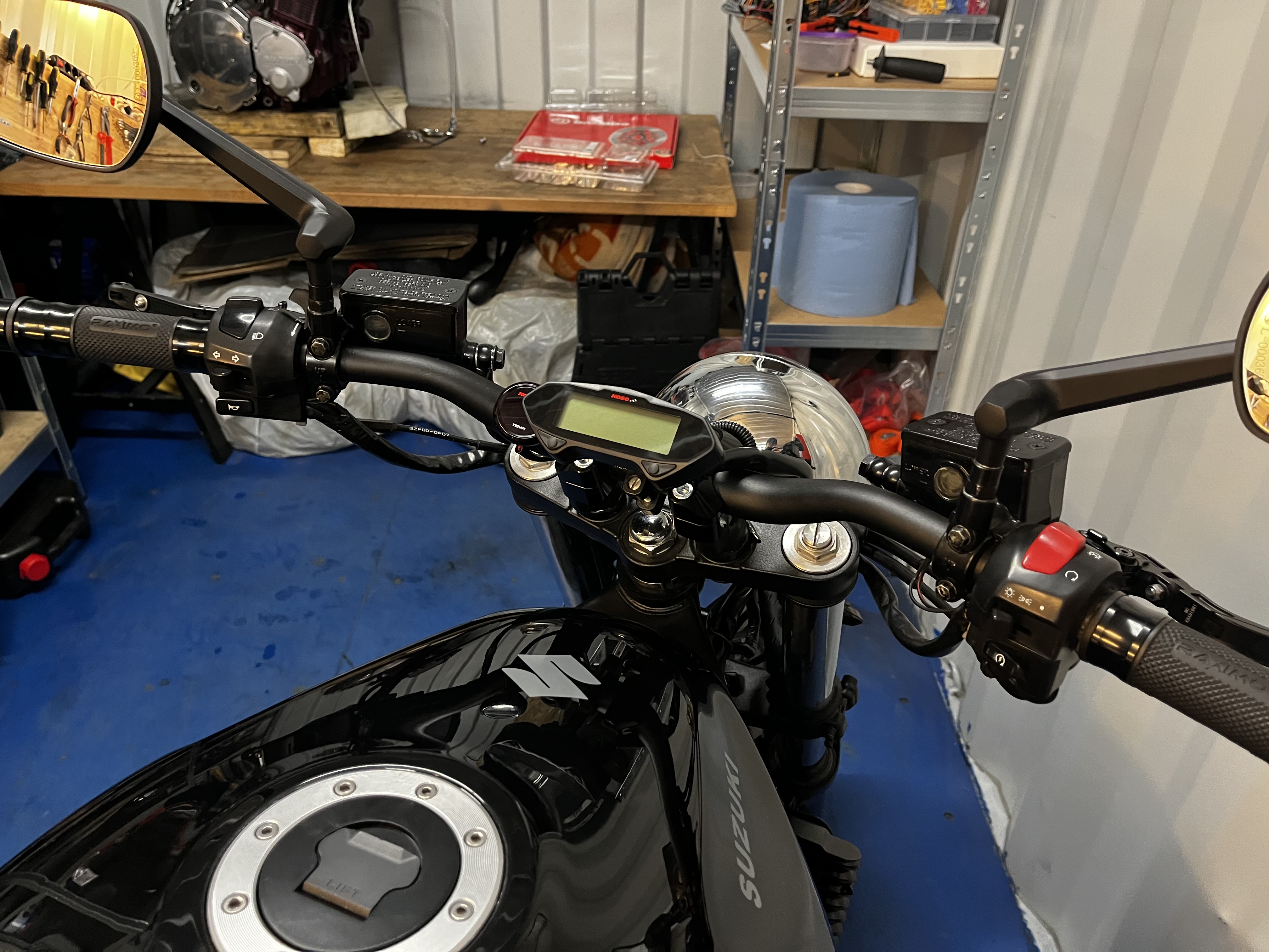

was theoretisch auch gehen würde wäre ein Koso Coin Thermomether mit entsprechendem Sensor (M12x1.5 für die Schraube im Ölsumpf soweit ich weis).
Koso Coin Thermomether:
https://www.louis.de/artikel/koso-coin- ... r=10036676
M12x1.5 Sensor:
https://www.racing-planet.de/temperatur ... 8af32ed89b
Ich habe das Gerät schon mehr Mals verbaut. Die Anzeige kann man gut unter der Verkleidung "verstecken".
So hab ich Sie an meinen Bandits verbaut:
Oder so:
Bei der Domi kann man es noch unscheinbarer montieren.
Sergej

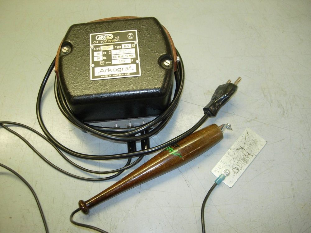

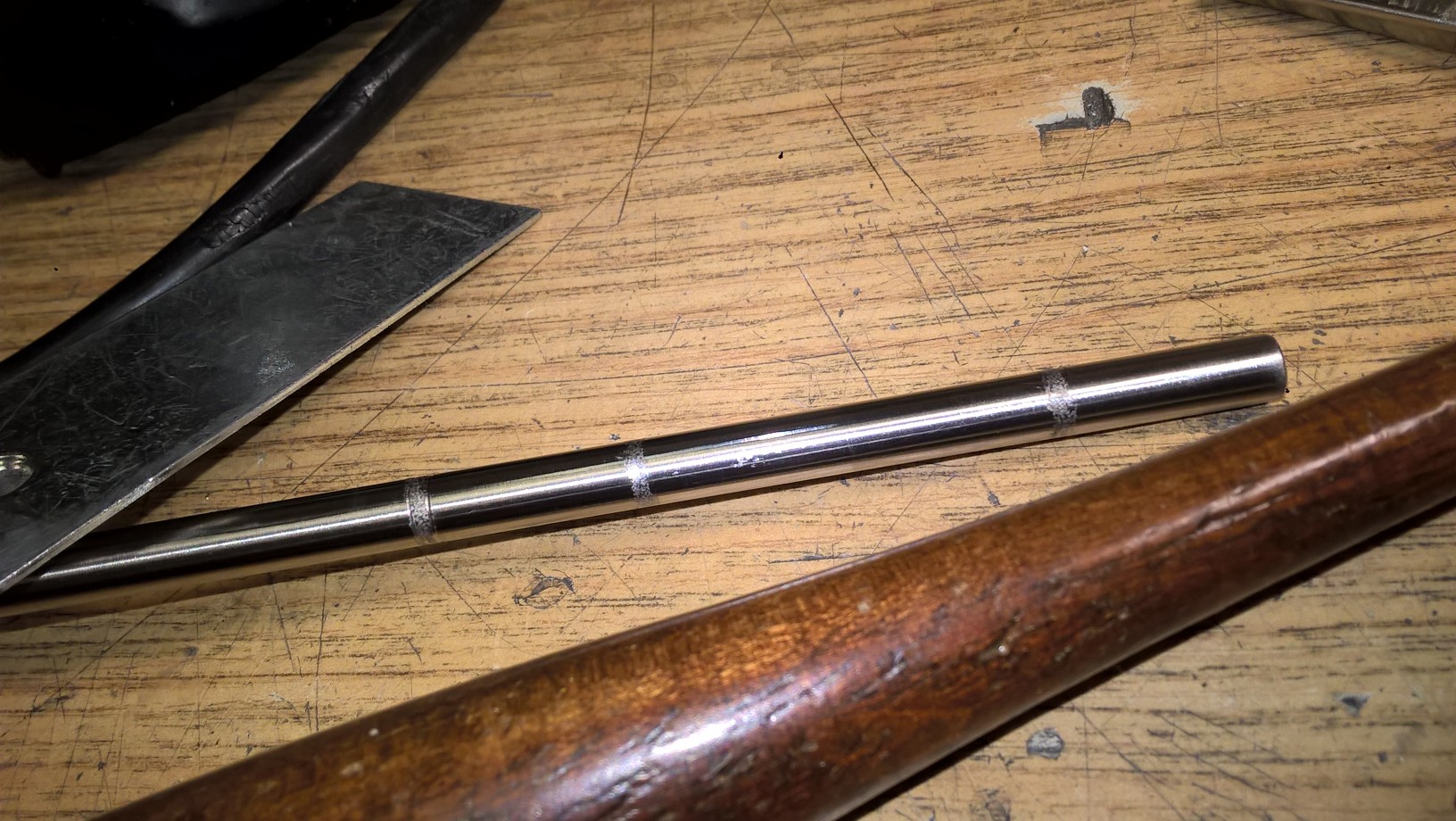

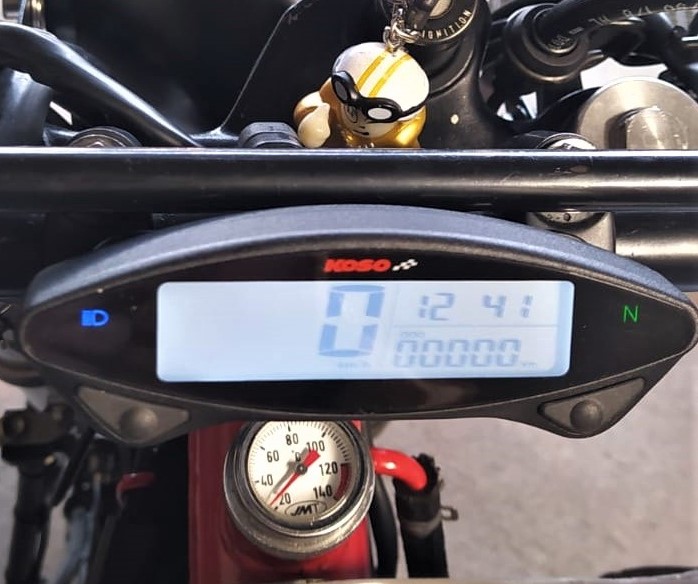

Habe meinen seit bald 4 Jahren.
Habe die Billigversion genommen . (JMT)
Der tut es heute noch sehr gut.
Das einzige was ich gemacht habe , war mit einem Arkograf die Markierungen "eingebrannt"
