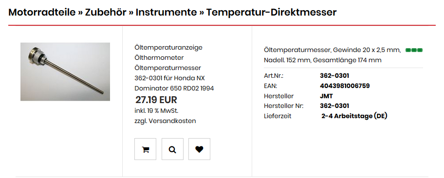

Lief mir eben zufällig übern Weg:
Veilleicht kannst Du damit ja was anfangen?
Gefunden habe ich den bei BTS.
https://www.biketeile-service.de/Honda-NX-650-51328/de/
Tobi-Domi
Re: Öltemperatur-Direktmesser für RD02
Stimmt denn die Gewindegröße? Muss das net was mit M30x sein?
- Beiträge: 1522
- Wohnort: Bingen/Rhein
Stimmt Tobi, ist M 30 ... habe ich nicht drauf geachtet. Schade auch! Ggf. mit dem Anbieter Kontakt aufnehmen?
M20 ist nicht für die RD02 und passt erst ab RD08 ab '95. Hab außer die von RR auch noch keine für die RD02 gesehen, aber die kosten halt a weng mehr.

Die Angegebenen Daten bzw. Maße, des Teilchens:
- Gewinde x Steigung : 30 x 2,0 mm
- Gewindelänge: 11 mm
- Gesamtnadellänge: 135 mm
- Freiliegende Nadellänge: 120 mm
Wenn alles passt sollte das wohl funktionieren. Zudem vermute ich mal, dass zumindest die Gewindes des Einfüllstutzens bei der Ur-Dommi und einer RD 02 gleich sind.
