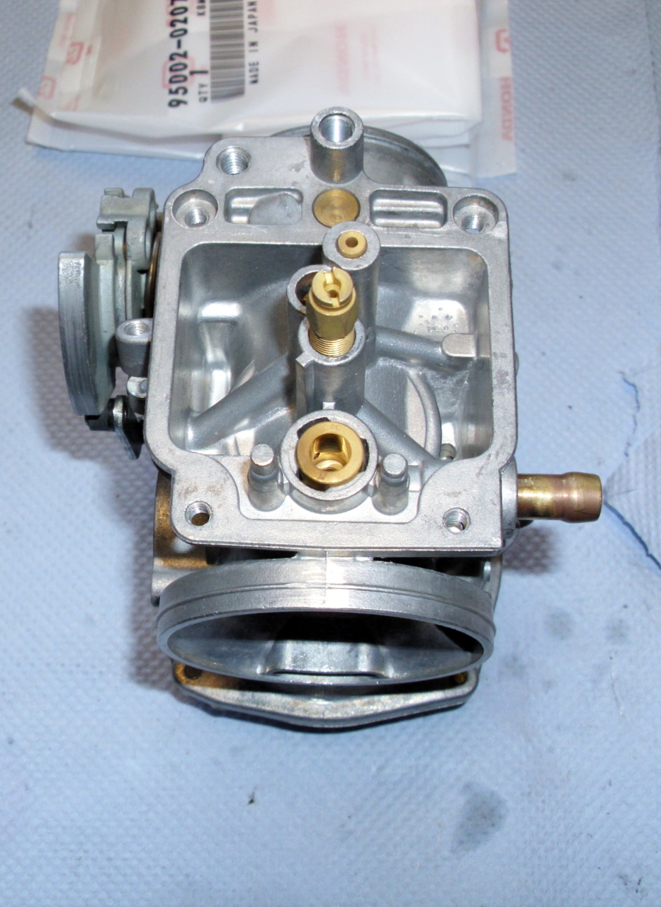

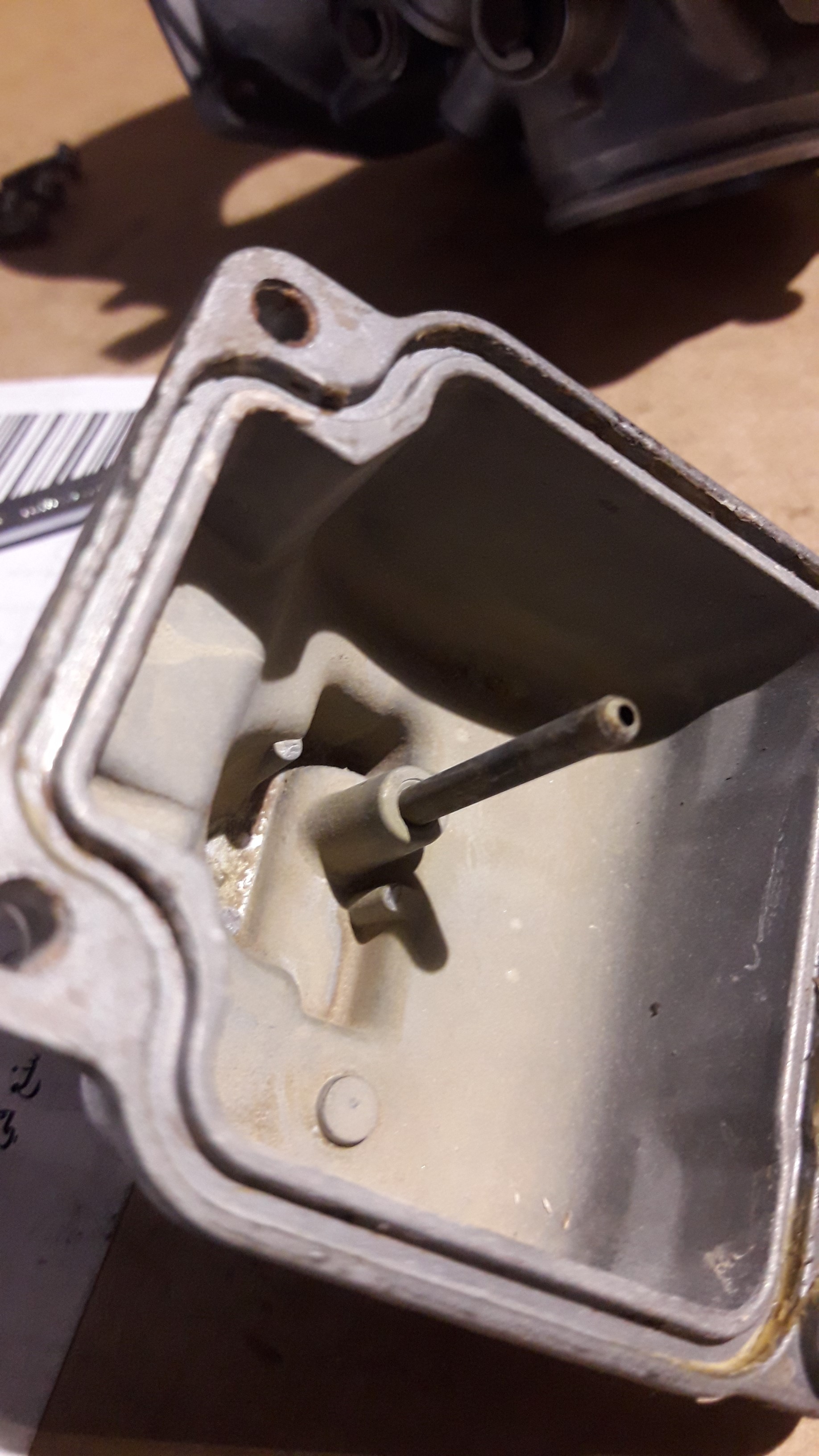

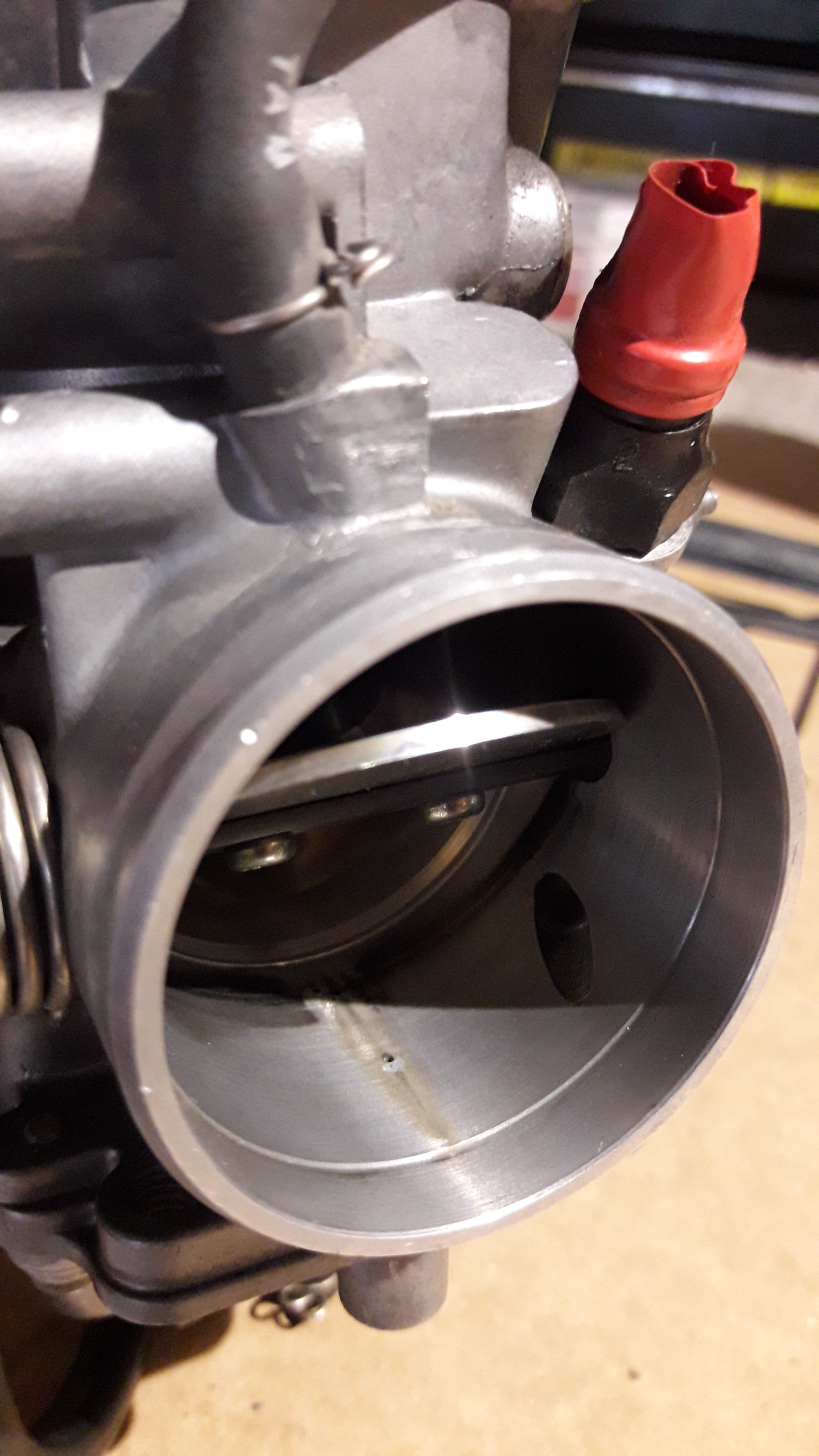

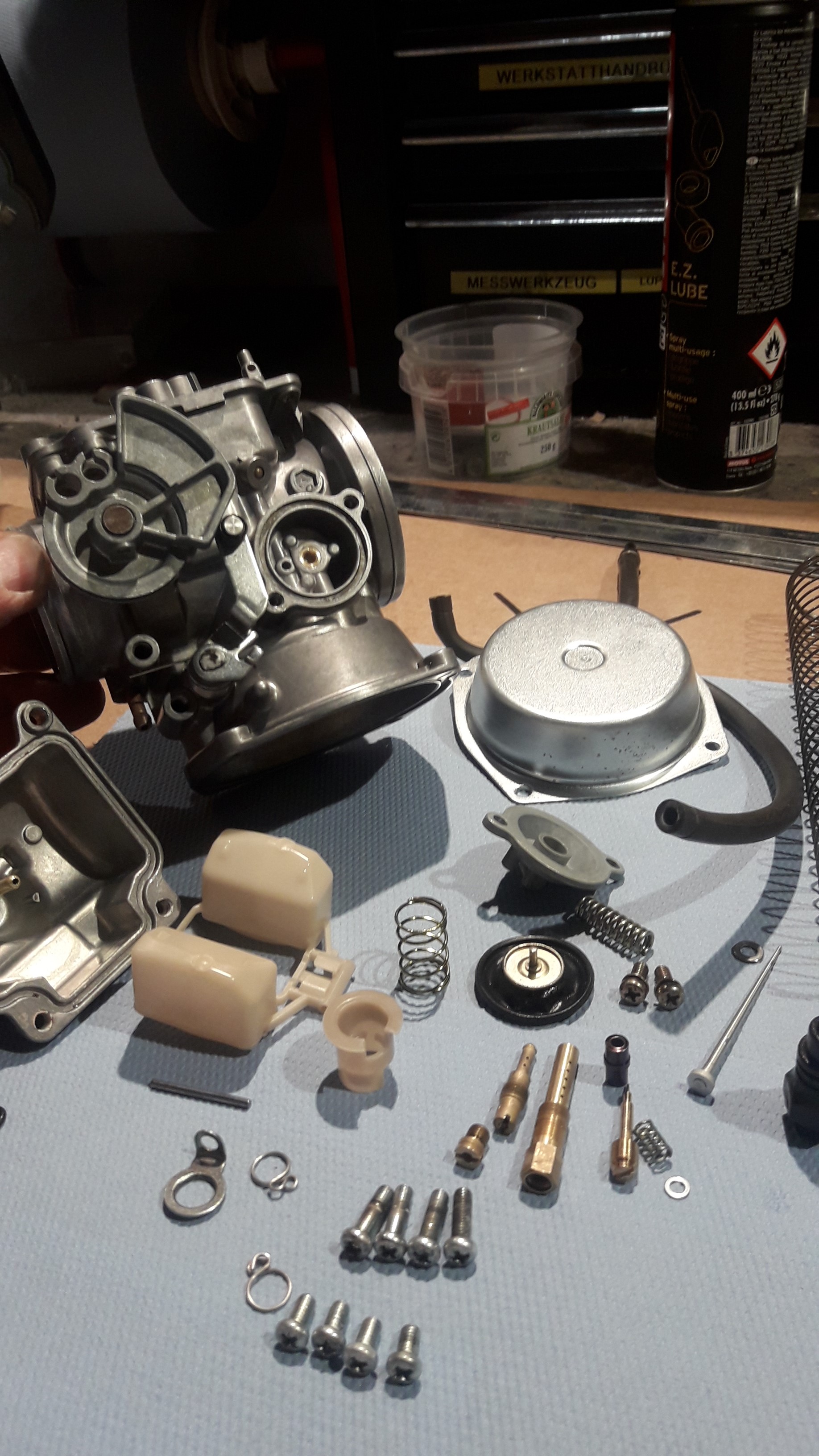

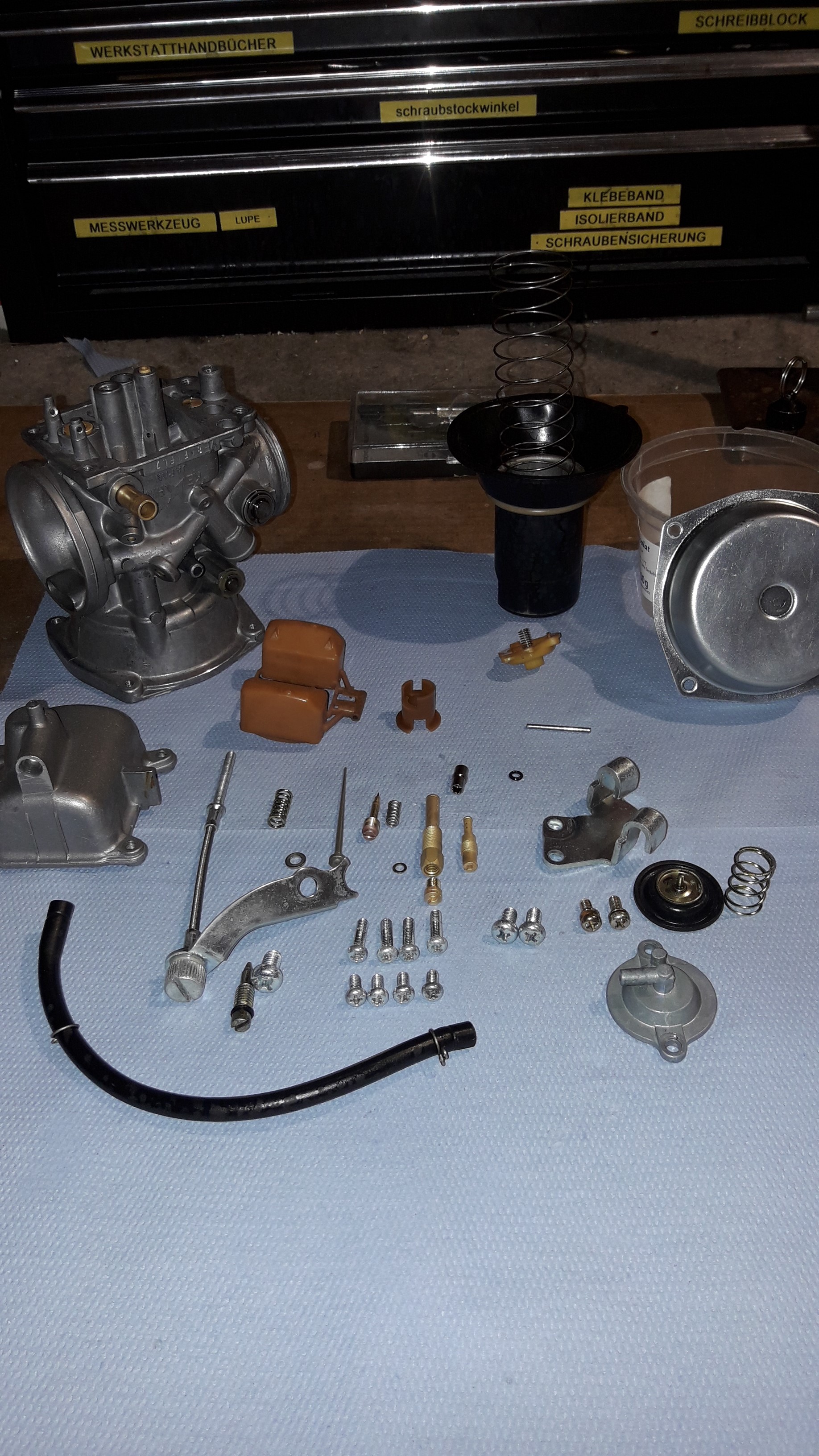

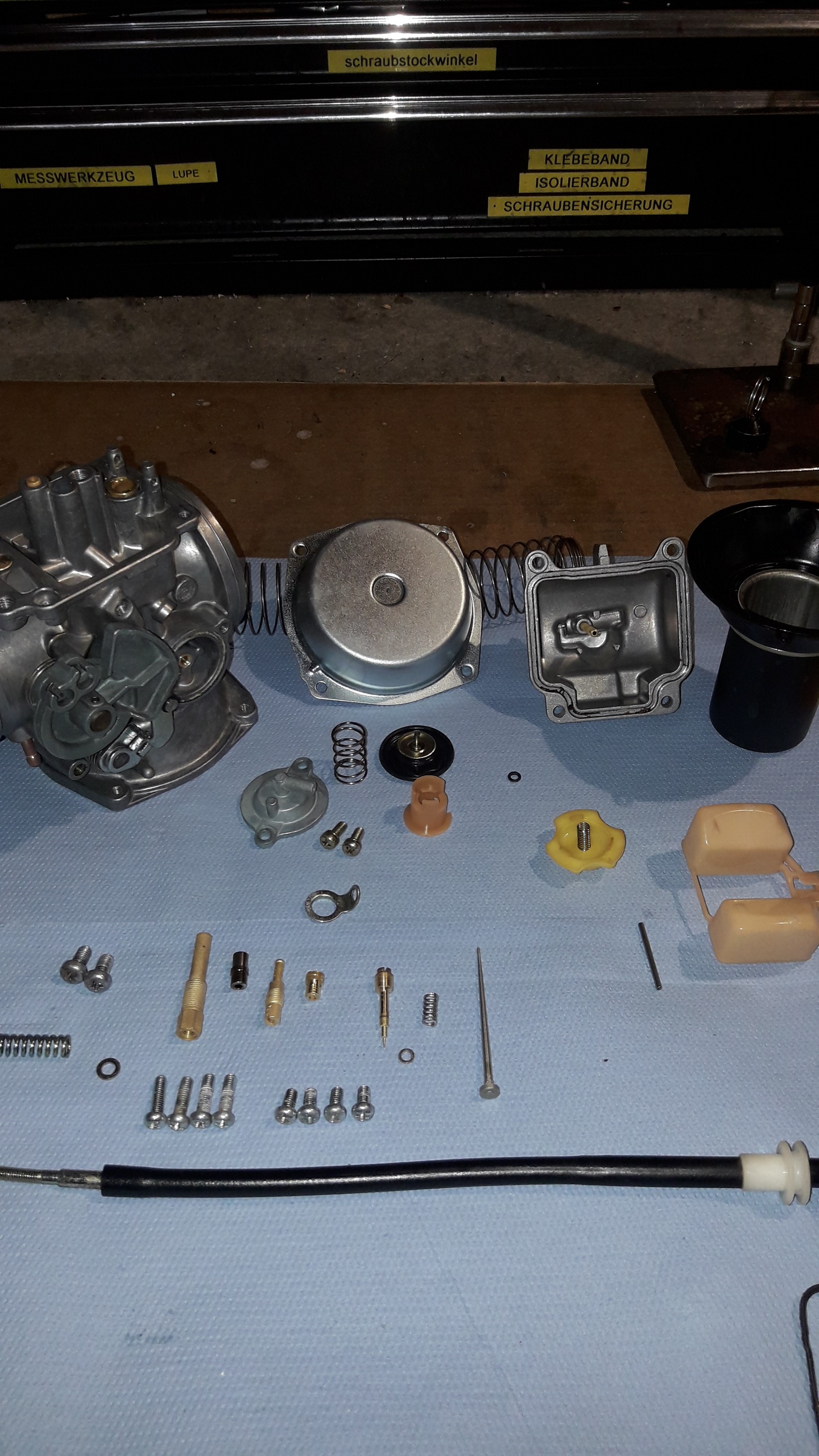

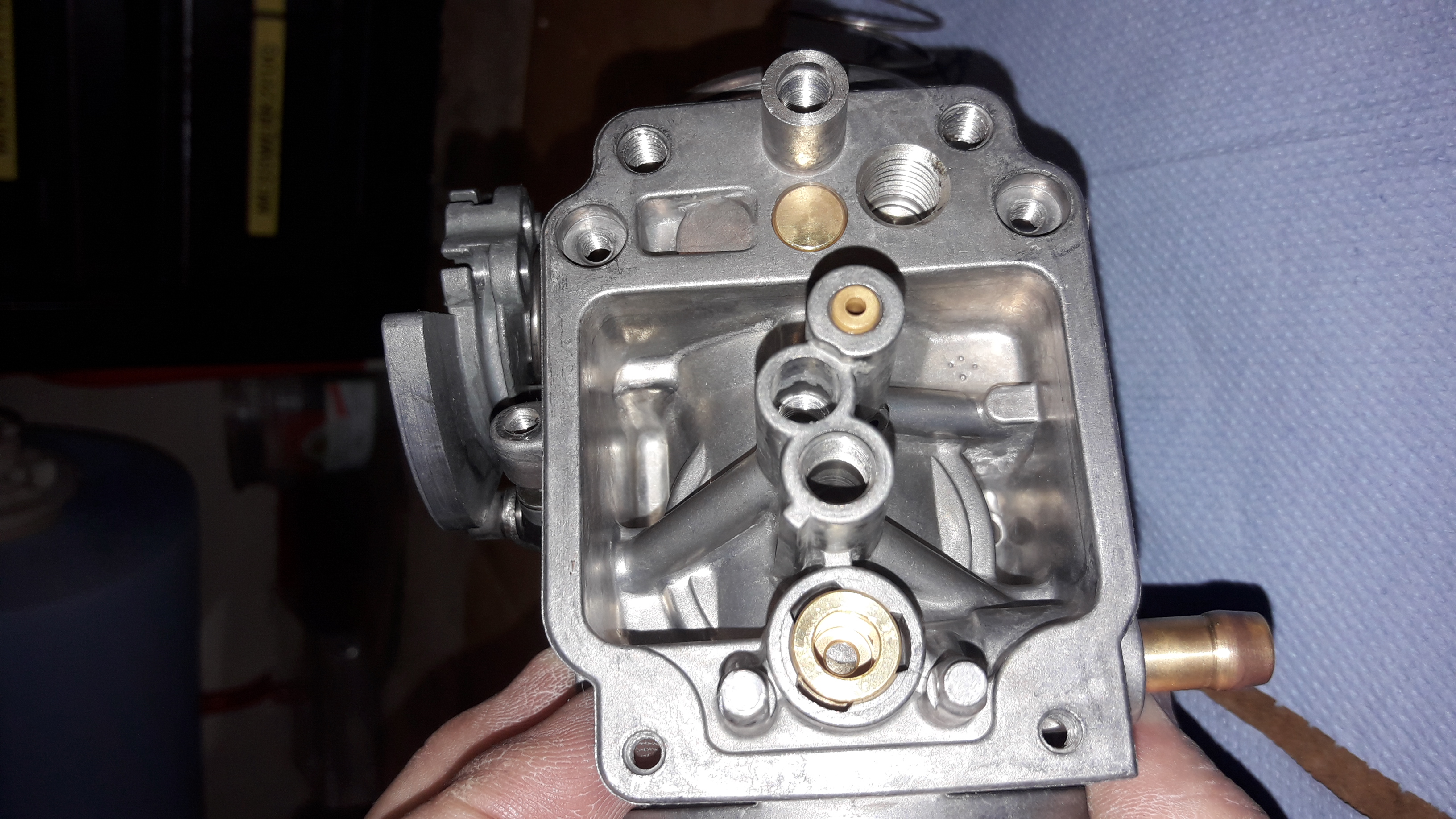

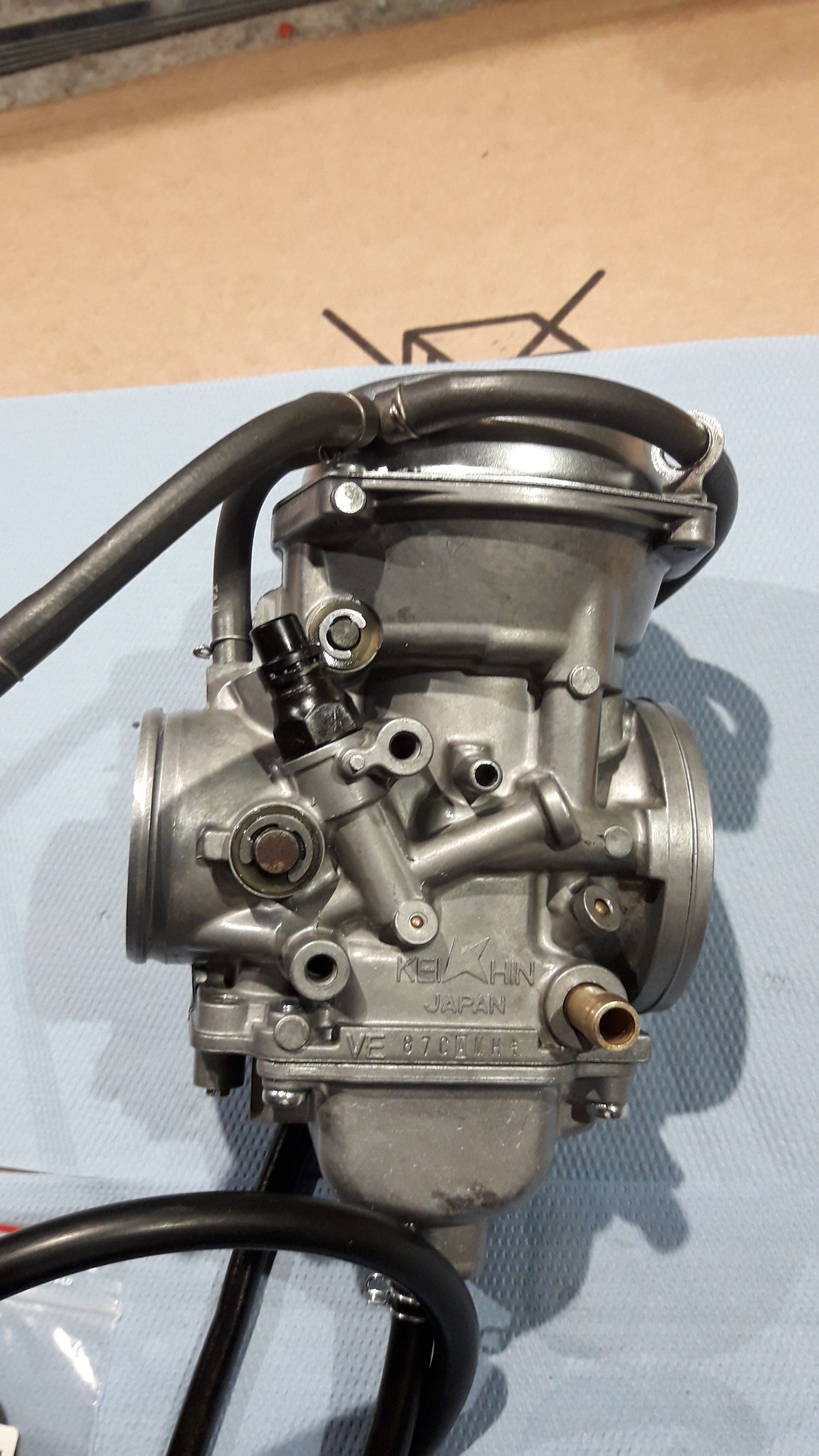

Oli hat mir seinen Vergaser zugesandt um ihn auf Vordermann zu bringen.
In anbetracht dieses Freds
viewtopic.php?f=18&t=1600
ist dieser noch besser gelungen, aber NICHT zu verkaufen. :lol:
vorher:
nachher:

Jup.
Ist super geworden Andi,
Danke nochmal.
Ich werde jetzt erstmal Champagner aus der Schwimmerkammer schlürfen...
Edelgruß
Oli

P.S.@Andi: Ich bin immer wieder erstaunt darüber, wie sauber Du die Teile bekommst.
Beiträge: 5576
Re: Vergaserreinigung welche Methode?
Jo, da ist immer einiges zu retten.
Nur bei der Schwimmerkammerdichtung und dem Schwimmerventil kann man nichts mehr machen. Die müssen nach den Jahren immer neu.

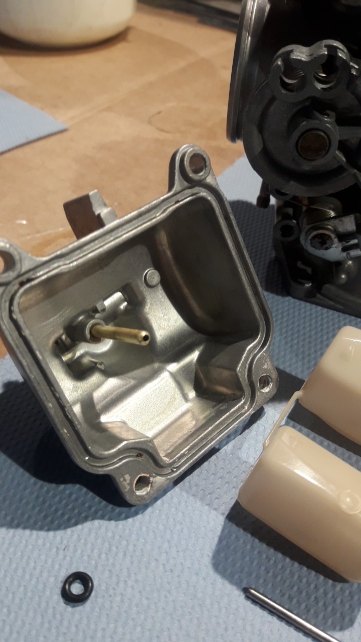

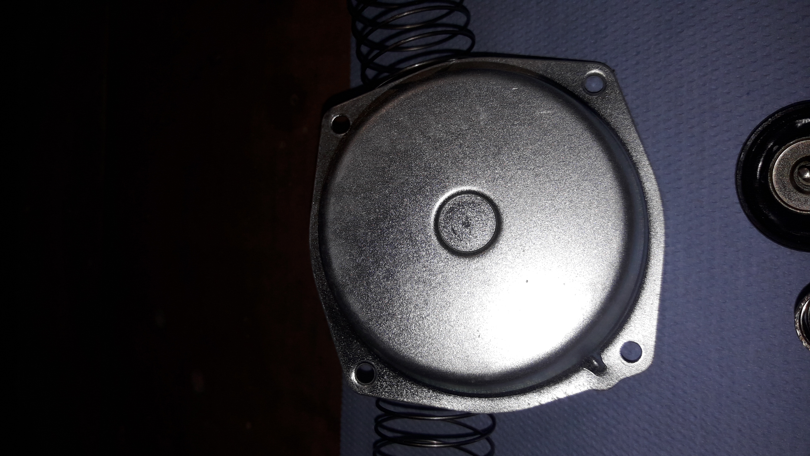

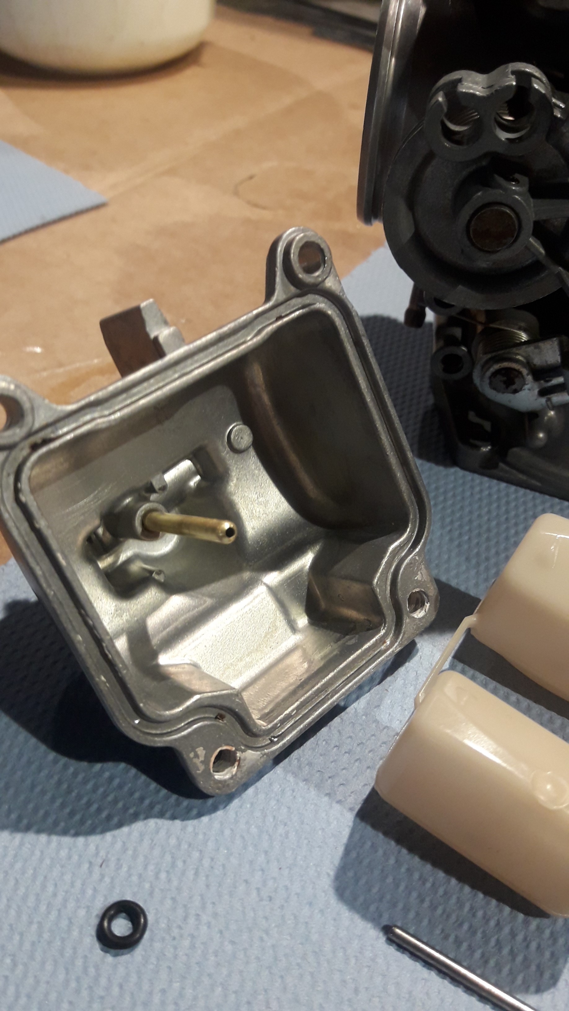

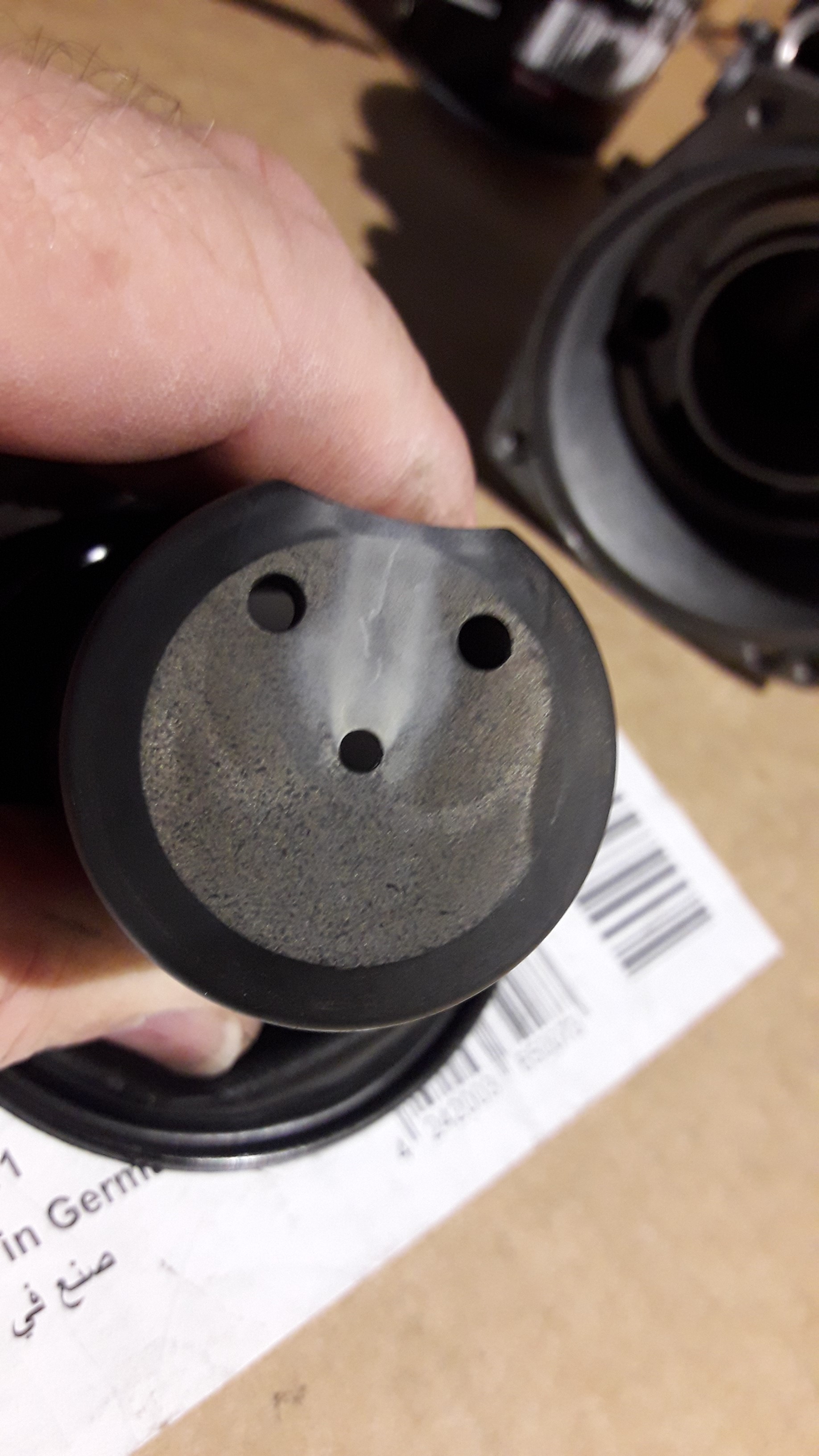

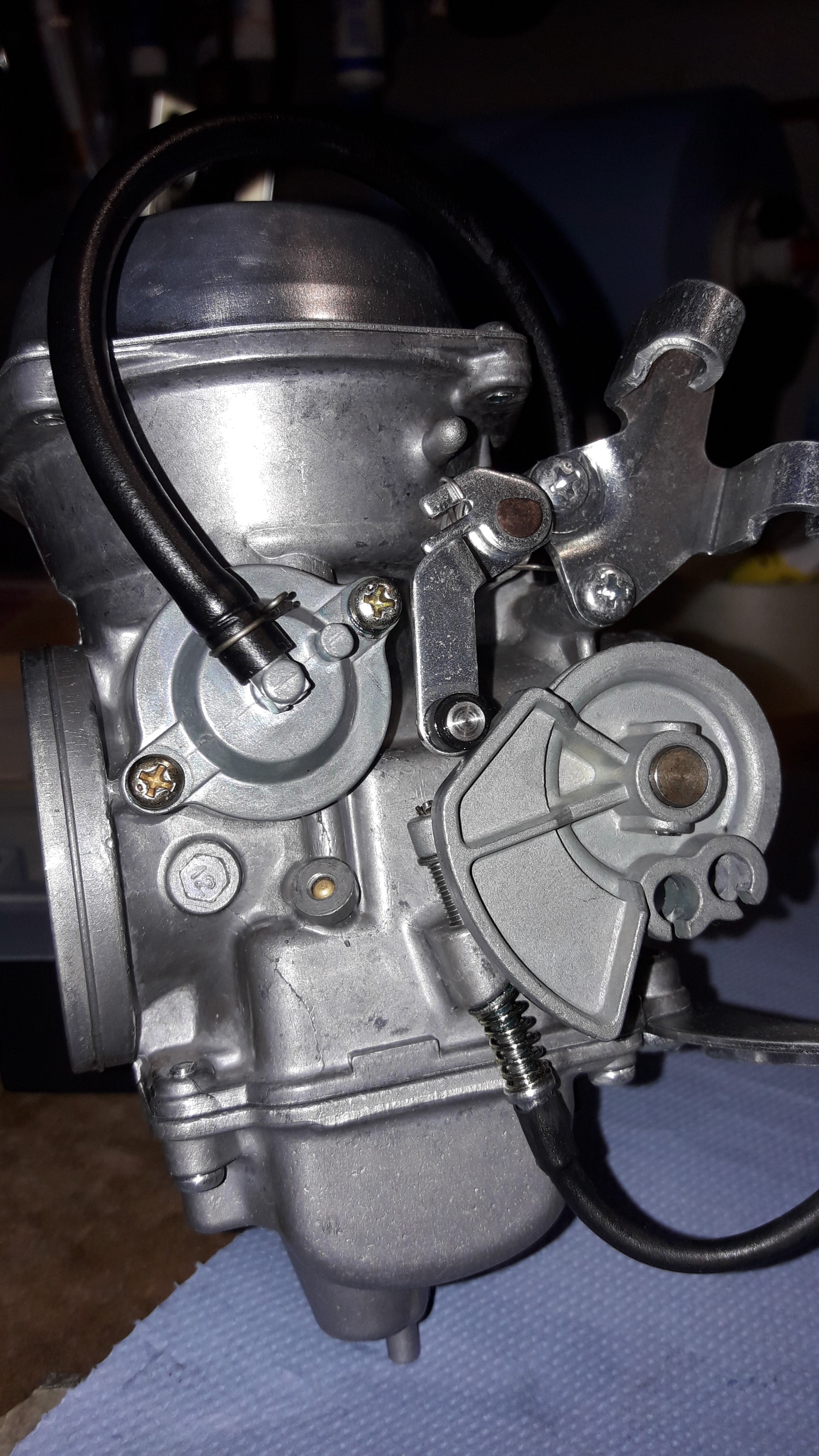

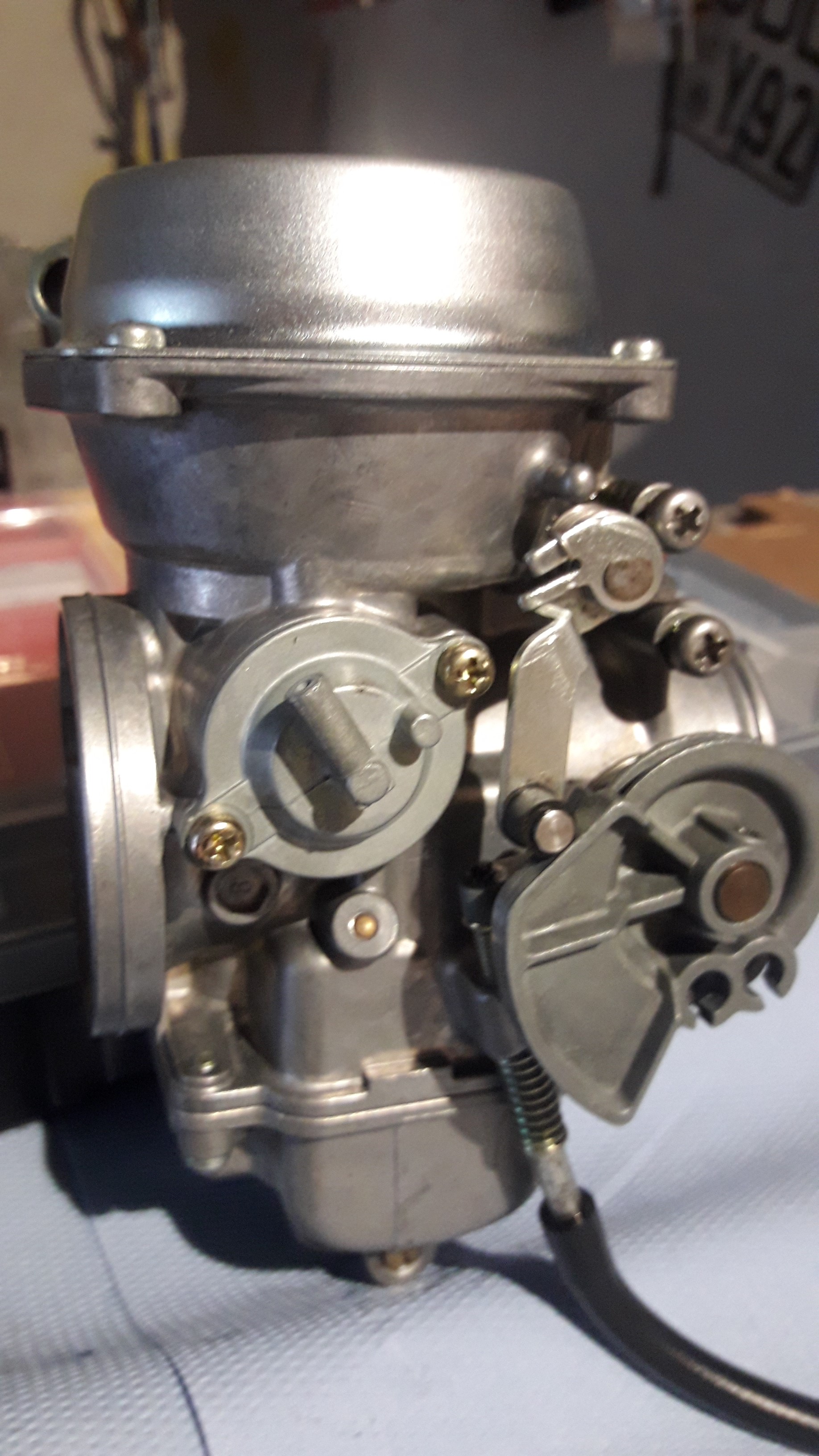

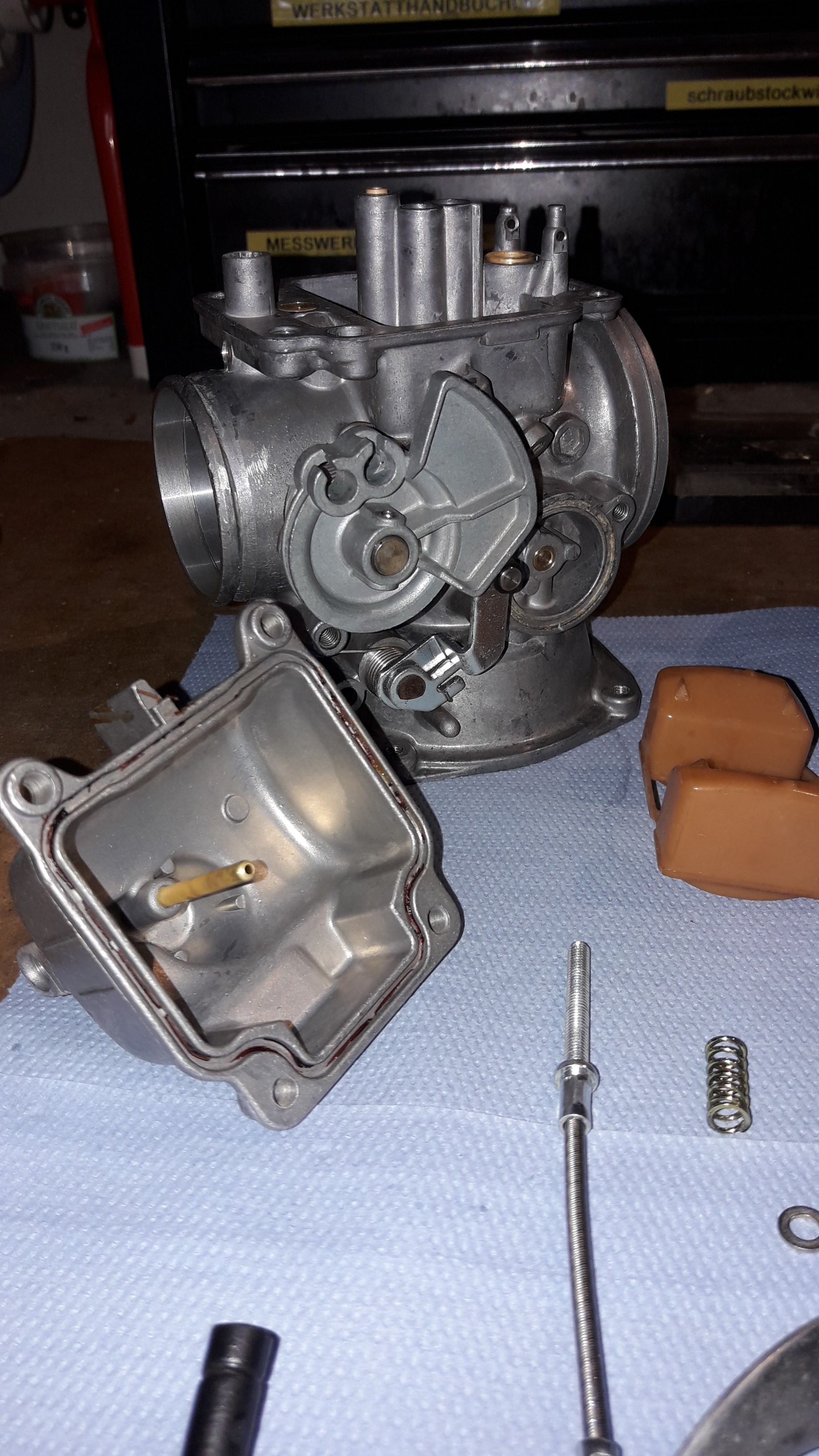

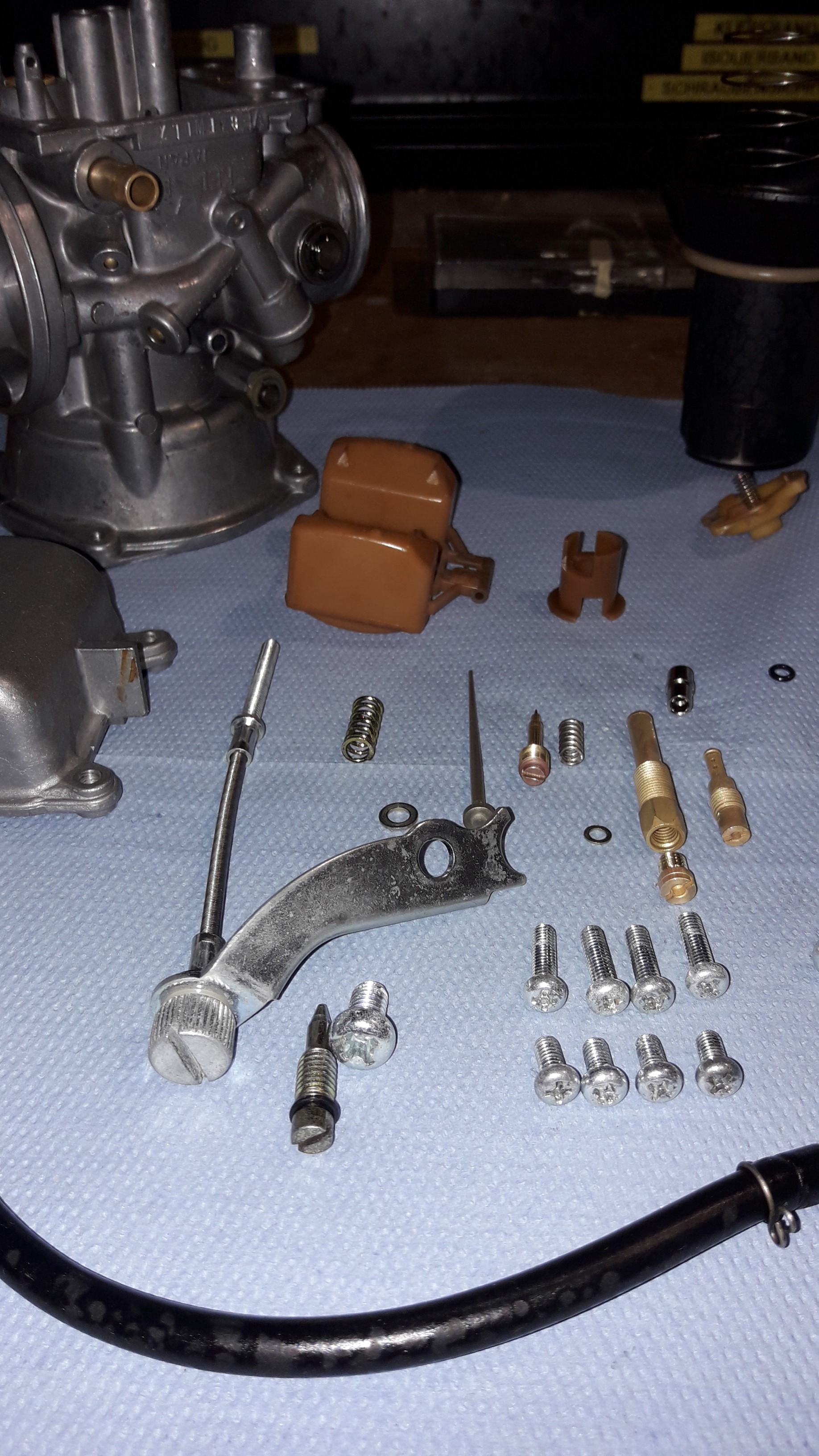

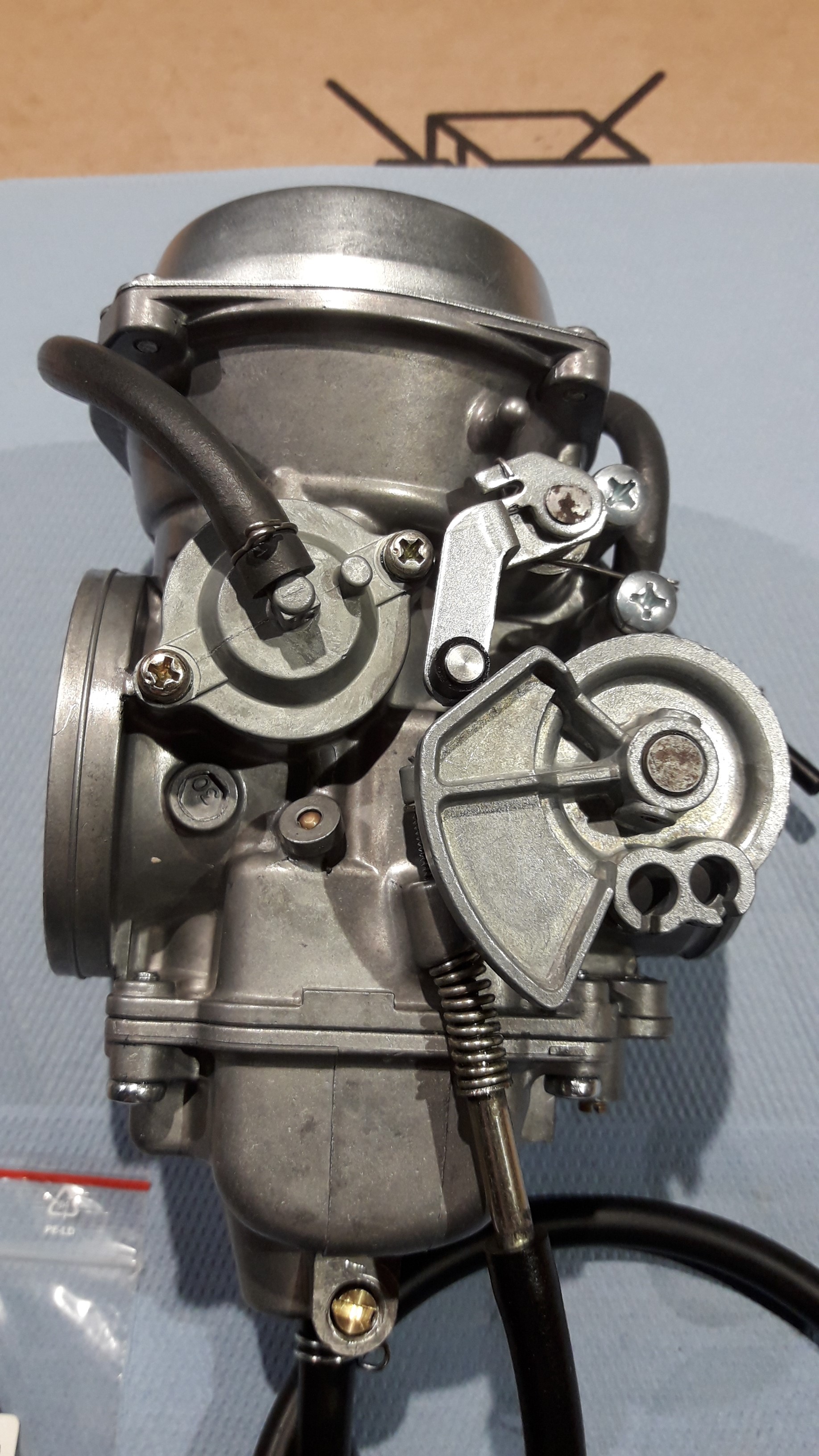

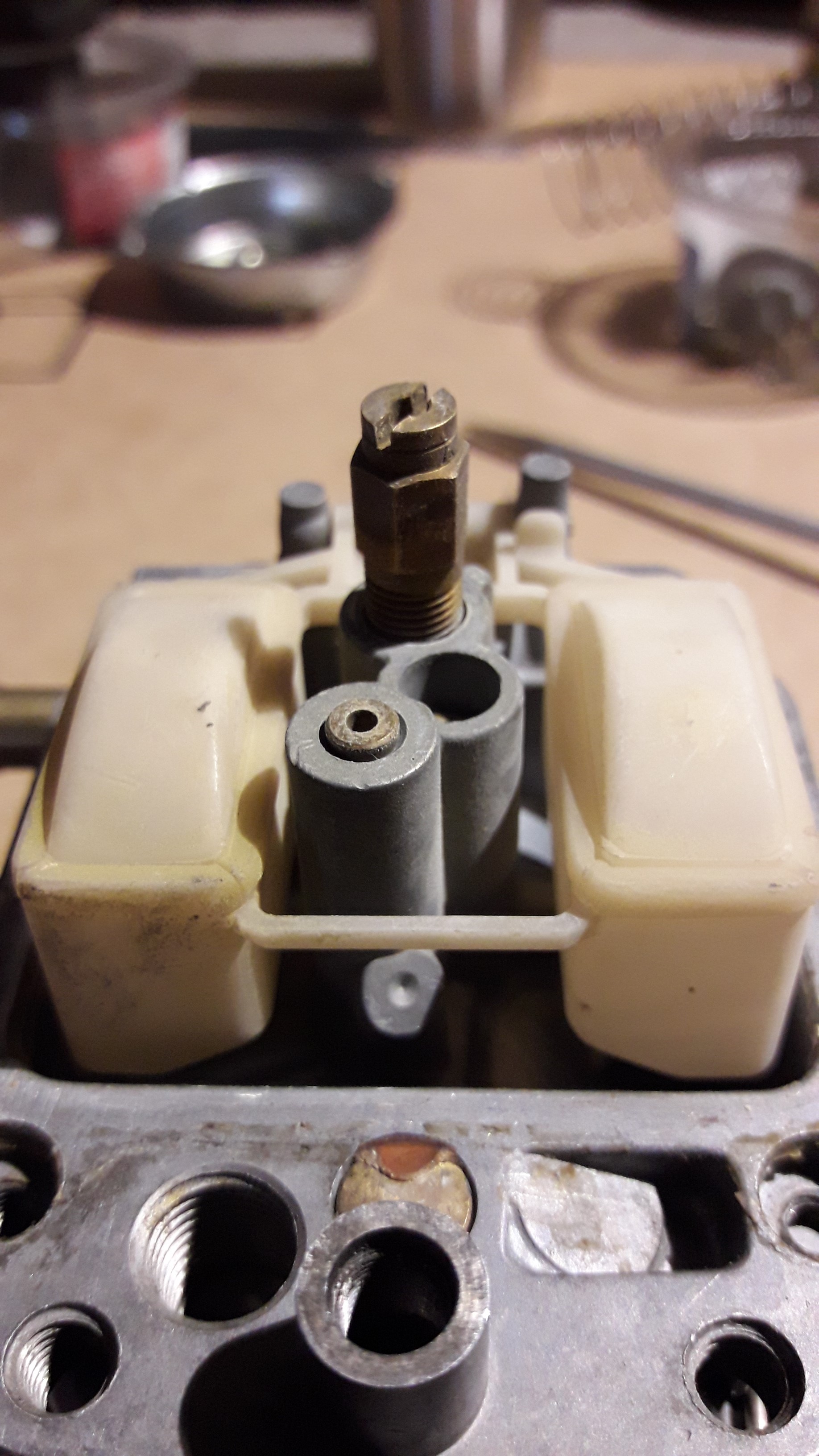

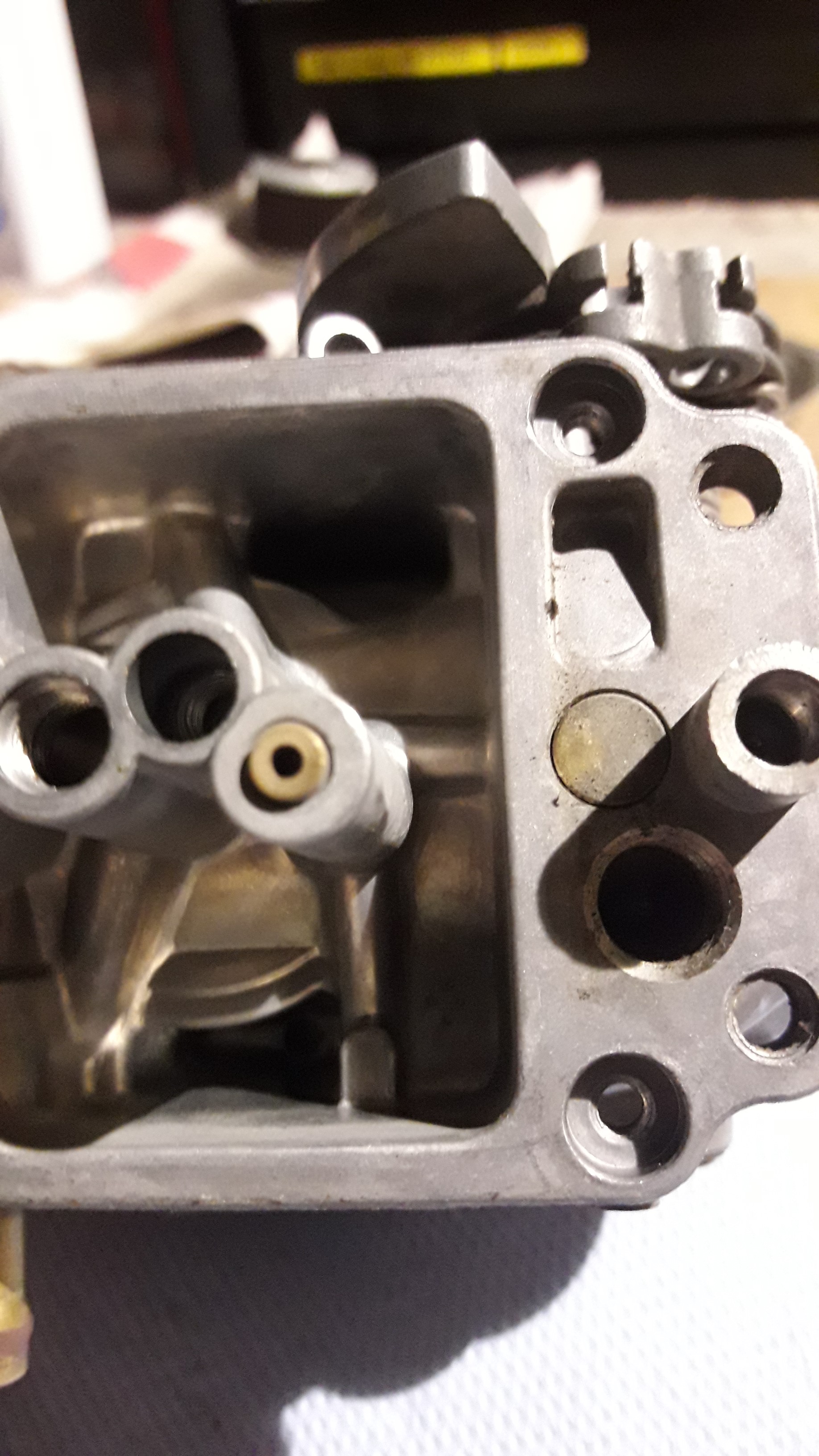

Und wieder ist ein Prachtstück fertig: und wieder unverkäuflich....
zuvor:
danach;

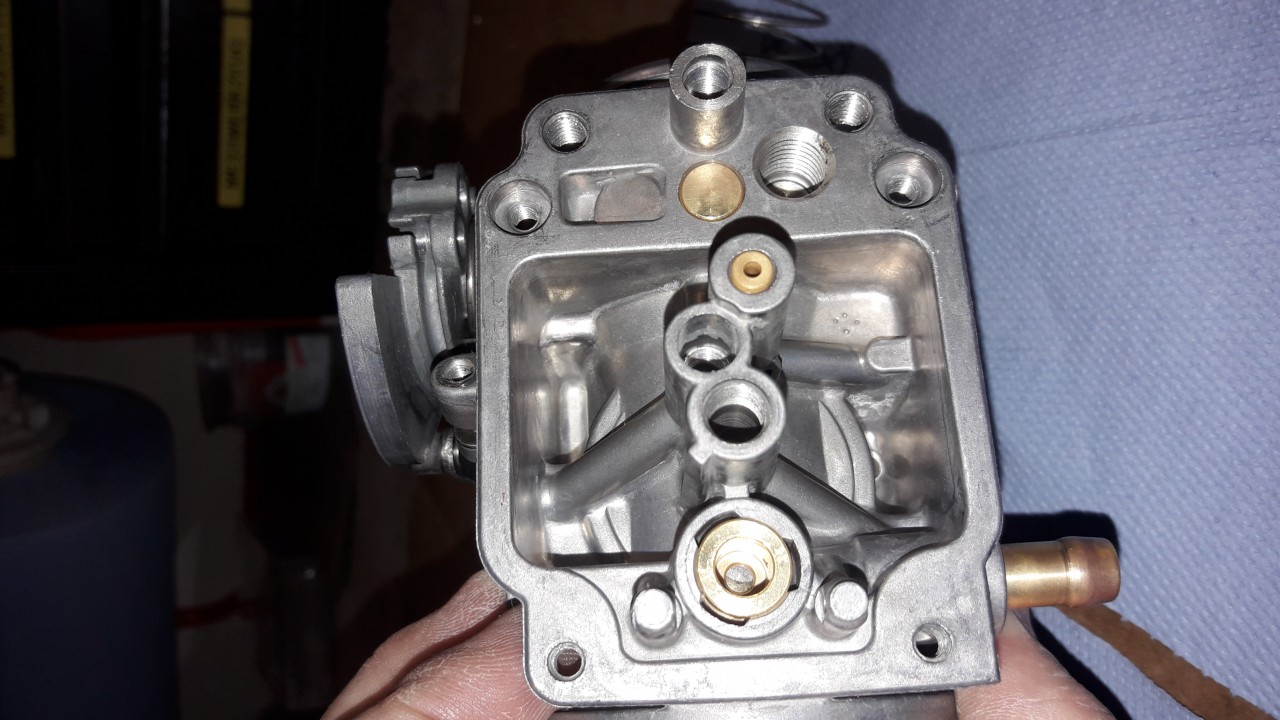

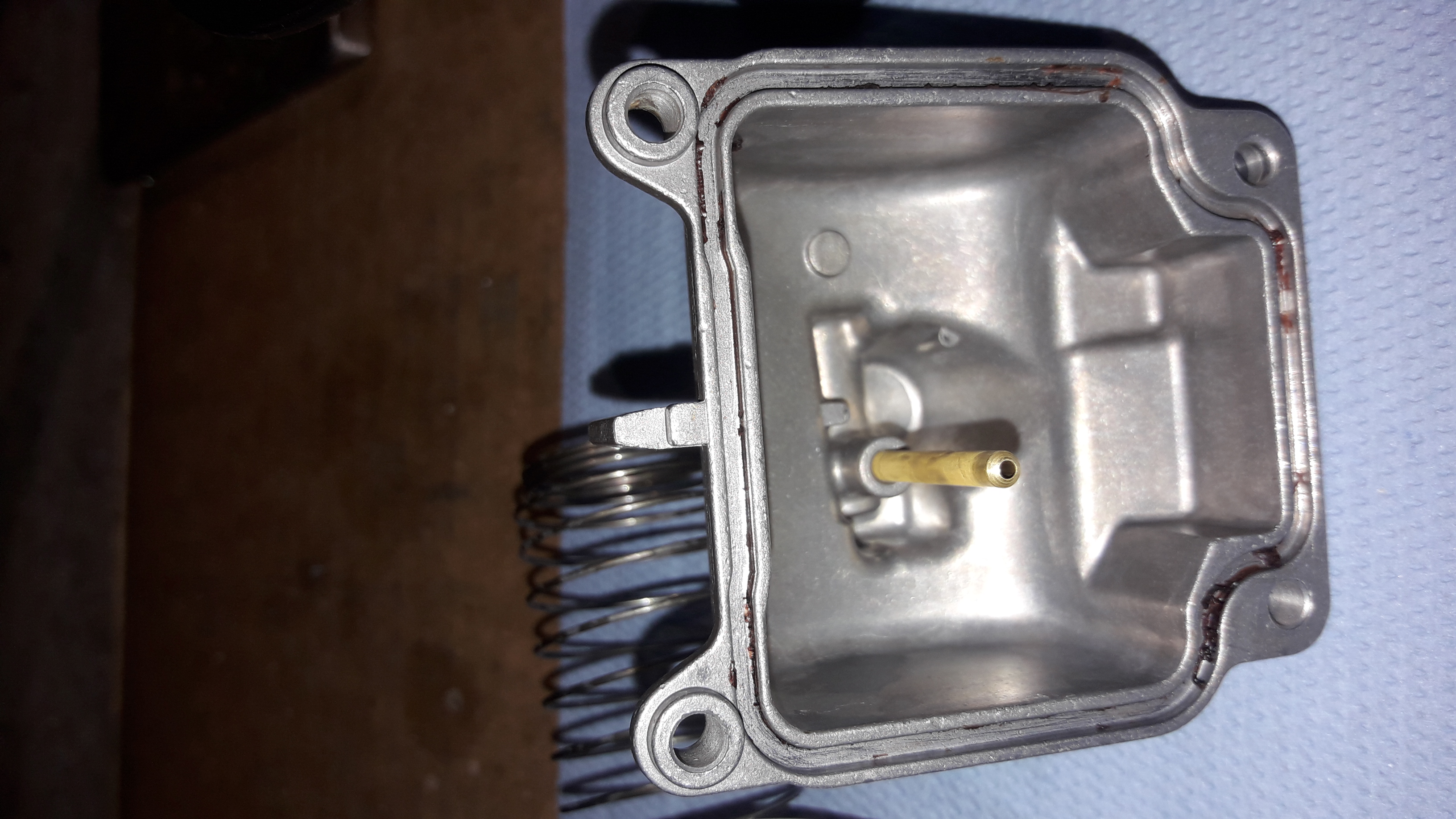

und noch das Innenleben:
Ist doch immer schön wenn's blitzt und blinkt....

Danke für den schnellen Service! Toppp mit drei P!

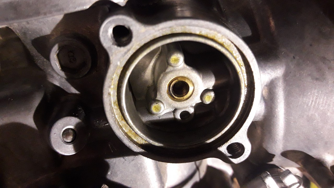

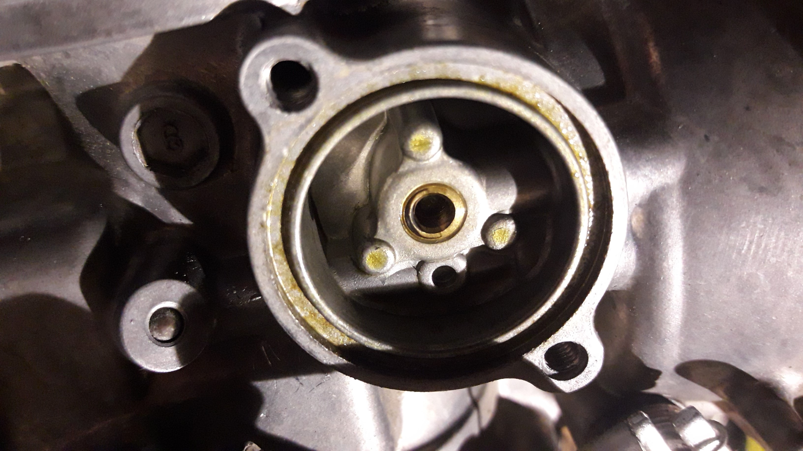

Heute möcht ich mal ein grosses Danke und Anerkennung an unseren "Vergaserreiniger und Überholer" aussprechen. Hab ihm vor kurzem angeschrieben ob er sich meinem Vergaser annehmen würde, weil die Domi im mittlerem Leistungsbereich und in den oberen Gängen ruckelt. Ich glaub diese Krankheit hat Sie bestimmt schon 3-4 Jahre. Habs auch mal mit Liqui Moly- Vergaserreiniger versucht, war dann etwas besser oder es war nur Gehirnwäsche. Weil sofortige Zusage von Andi mit Kostenplan kam, gings ans ausbauen . Dannach gings ans sauber machen mit Bremsenreiniger und Druckluft- dafür bekam ich ein grosses Lob. Nach dem Versand zu Andi bekam ich kurzen tel. Check-Bericht bei dem ich Ihm erklärt dass es mir egal ist wieviel ich zahlen muss, Hauptsache die Domi läuft wieder vernünftig. Nach dem Retour-Versand gings zum einbauen. Beim starten zickt die Domi, Seitenständer einklappen und Sie läuft wie eine Uhrwerk. Bei der Testfahrt total begeistert von der Arbeit denn es fühlt sich an als wärs ein anderes Moped, hat auch wieder die Kraft beim Gasspielen das Vorderrad zu heben. Übrigens es war kein Nachstellen nötig, springt jetzt auch super an. Fazit ich bereue es nicht diesen Weg eingeschlagen zu haben es beim PROFI machen zu lassen für etwas über Hundert Euro. Nochmals vielen Dank Andi für Deine Arbeit. Ps.Dokumentationsbilder hat er auch gemacht, die kann er aber selbst hier einstellen,wenn er will.
MfG
Kurtl

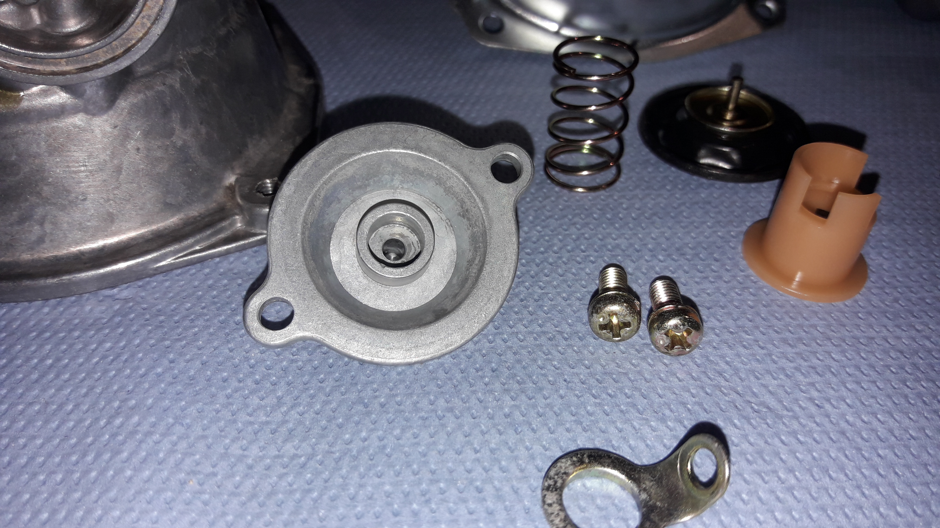

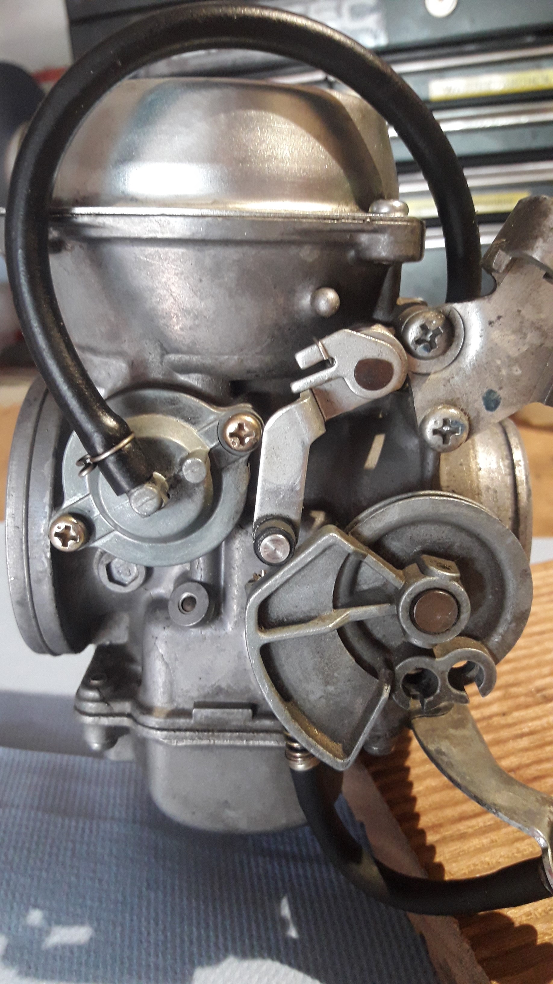

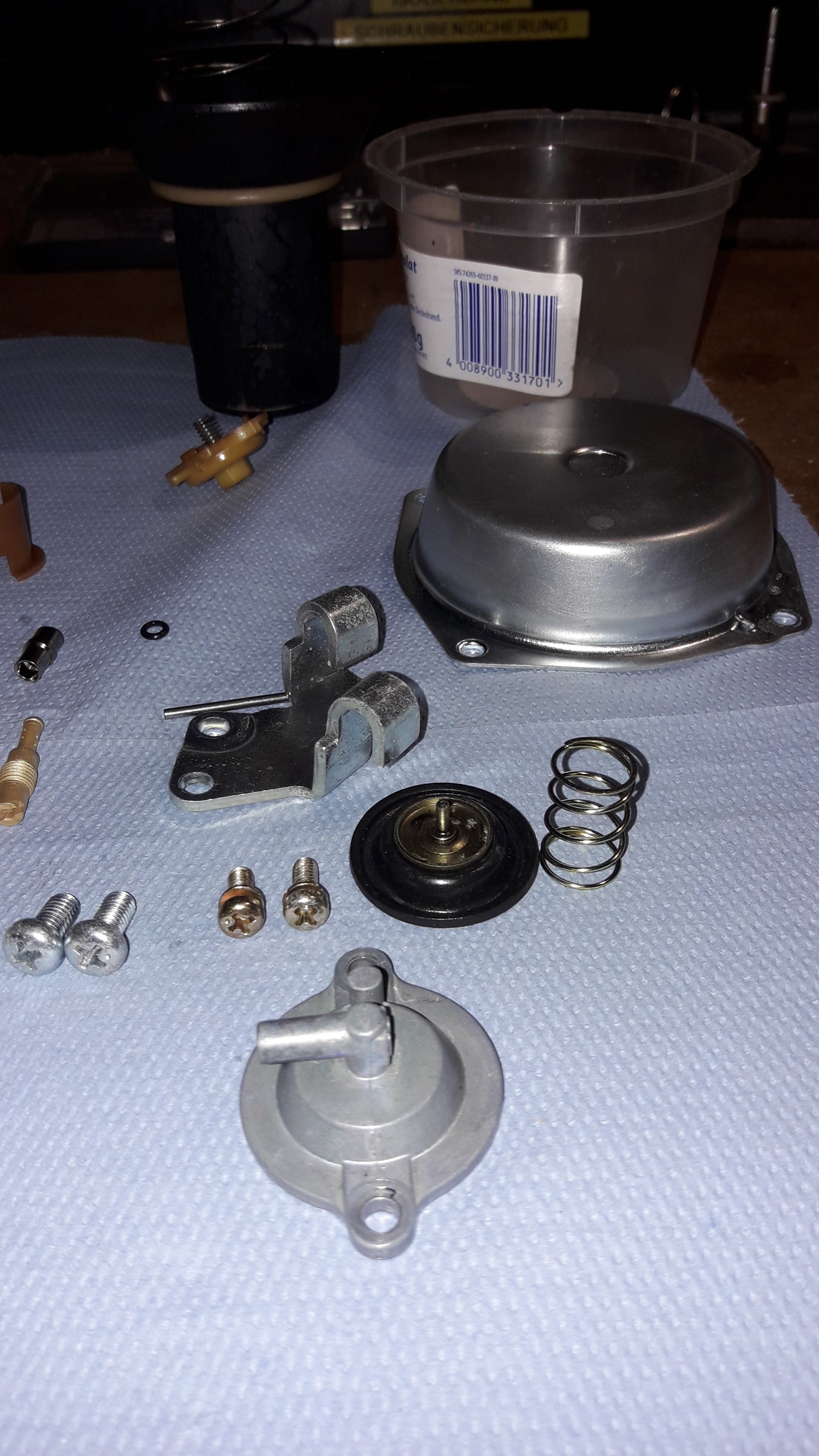

Beiträge: 5576

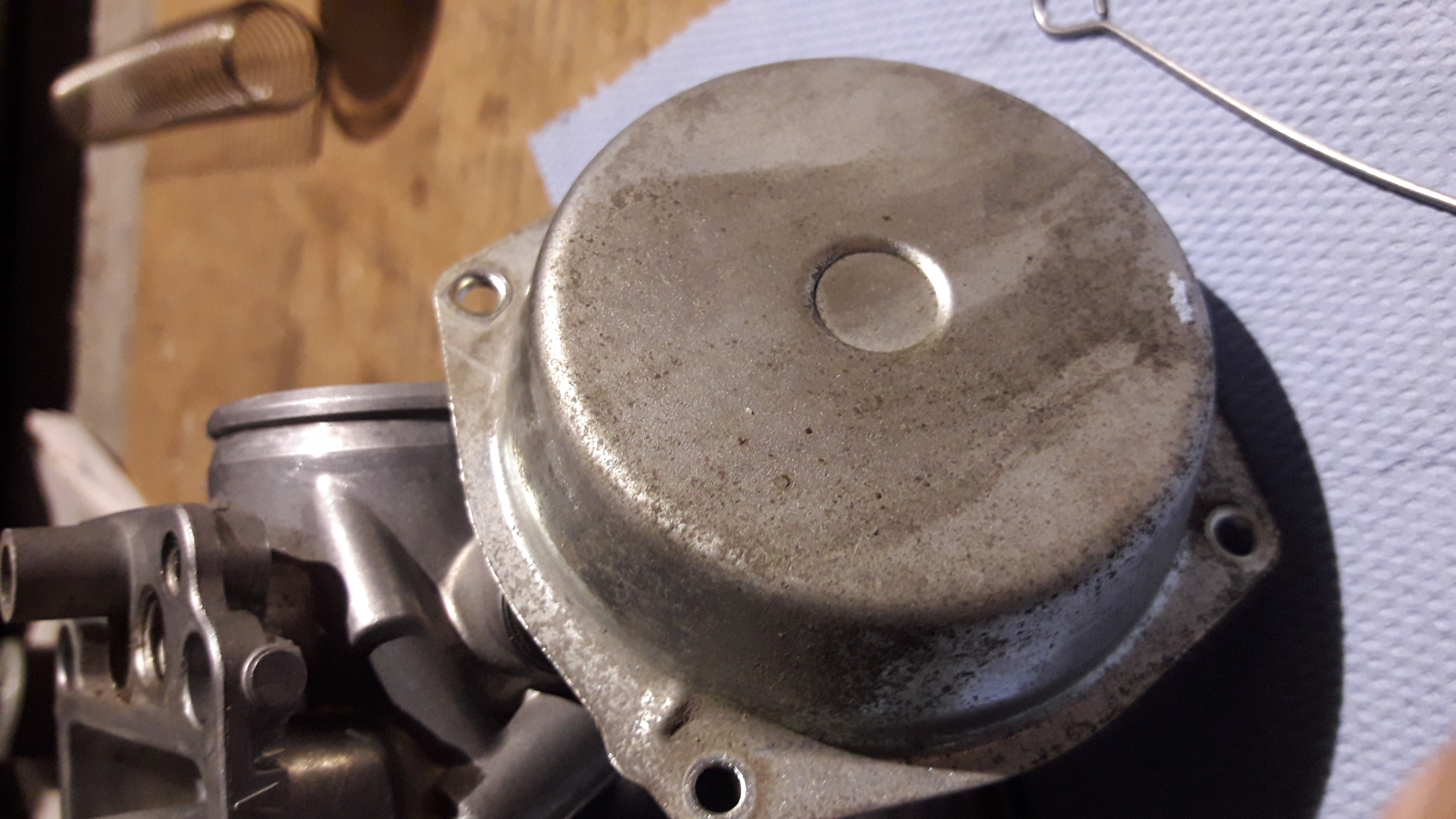

Ein Dankeschön an Kurt, das ich hier die Bilder reinstellen darf.
Ich denke auch das die weiße Schicht dem Vergaserreiniger (dem Benzin beigefügt) geschuldet ist.
Ist aber nach dem Bad alles verschwunden.
Der Gesammtpreis ist immer unterschiedlich und setzt sich aus den neuen Ersatzteilen nebst Rückversand zusammen. :D
