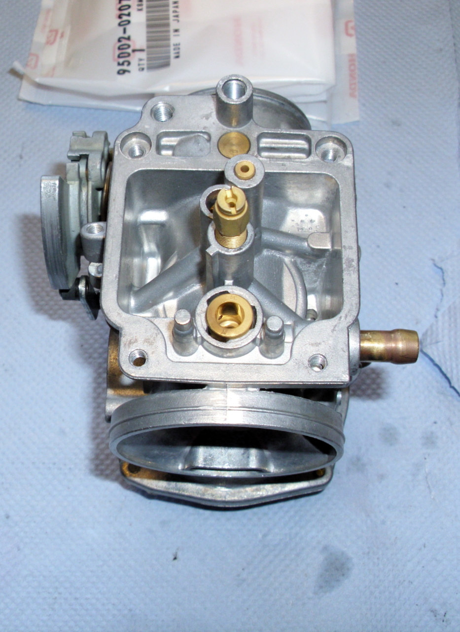

Oli hat mir seinen Vergaser zugesandt um ihn auf Vordermann zu bringen.
In anbetracht dieses Freds
viewtopic.php?f=18&t=1600
ist dieser noch besser gelungen, aber NICHT zu verkaufen. :lol:
vorher:
nachher:

Jo, da ist immer einiges zu retten.
Nur bei der Schwimmerkammerdichtung und dem Schwimmerventil kann man nichts mehr machen. Die müssen nach den Jahren immer neu.

Und wieder ist ein Prachtstück fertig: und wieder unverkäuflich....
zuvor:
danach;
und noch das Innenleben:
Ist doch immer schön wenn's blitzt und blinkt....
