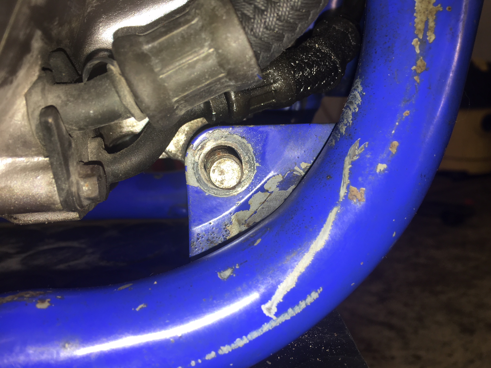

Was mir mehr Sorgen macht ist die Montage des Motors. Der vordere untere Bolzen der Motorbefestigung war ca. 1,5 mm nach unten außermittig. Ich mußte den Motor mit einem Ratschengurt nach oben ziehen um den Bolzen durchs Loch zu bekommen. Die Distanzbuchsen sind auch zu breit. Da muß ich nochmal nacharbeiten.

sminti hat geschrieben: Mo 17. Sep 2018, 19:09...Was mir mehr Sorgen macht ist die Montage des Motors. Der vordere untere Bolzen der Motorbefestigung war ca. 1,5 mm nach unten außermittig. Ich mußte den Motor mit einem Ratschengurt nach oben ziehen um den Bolzen durchs Loch zu bekommen. Die Distanzbuchsen sind auch zu breit. Da muß ich nochmal nacharbeiten.
Ich gehe mal von Serienstreuung aus
Ein Motor mit soviel Spannung einzubauen ist mit Sicherheit keine gute Idee. Ich bin für jeden Tip dankbar, wenn jemand ähnliche Erfahrung gemacht...
Da stimmt was nicht. Der Rahmen hat nicht mal etwas abbekommen ?!?
Falls nicht: Würde die Löcher der Aluschenkel (vorn mitte) aufbohren / Langlöcher feilen, dann sollte der Mot unten vorn tiefer kommen.

Ob der Rahmen ein Schuss hat kann ich nicht sagen da ich ihn gebraucht gekauft habe.
Wenn ich ihn rein äußerlich beurteile ist nichts zu sehen. Der Lack ist original und dem Alter entsprechend verwittert. Nichts nachlackiert.
In dem Bereich sind auch die ganzen Verstärkungsstreben.
Bei der Montage der Schwinge gab es keine Probleme.
Wüßte nicht wo er einen Schlag abbekommen haben könnte

Die Vorderen und oberen Bolzen müssen locker passen.
Natürlich muss man dabei den Motor leicht anheben.
Der einzige Bolzen wobei man aufpassen muss ist der der an den Fußrasten hinkommt.
Der geht nur in einer Richtung rein wegen den Rahmenöffnungen.
Wenn ich mich richtig erinnere, kommt er von der linken Seite herein und die Mutter rechts drauf.
Viele sind zu faul die linke Fußraste abzumachen und prügeln den Bolzen rechts rein.

Bei den Distanzbuchsen gibt es auch unterschiedliche Breiten.
Auch ist es nicht egal, wie rum die Aluplatten zu montieren sind. Manche sind gebogen. Wenn Du die schon angezogen hast, oder die Distanzbuchsen verwechselt hast, sitzt der Motor schon schief und die anderen Bolzen passen dann natürlich nicht.
Also schhön aufpassen.

Servus Andi,
den Bolzen bei der Fußraste hab ich von links montiert.
Die Aluplatten sollten auch alle richtig montiert sein.
Werde das alles nochmal prüfen.

sminti hat geschrieben: Mo 17. Sep 2018, 20:42...Ob der Rahmen ein Schuss hat kann ich nicht sagen da ich ihn gebraucht gekauft habe.
Wenn ich ihn rein äußerlich beurteile ist nichts zu sehen. Der Lack ist original und dem Alter entsprechend verwittert. Nichts nachlackiert...
Da bliebe (mir) ein ungutes Gefühl.
Ein Rahmen muss dies nicht zwingend mit Lackschäden zur Kenntnis geben, wenn er (die Geometrie der Rahmenschleife)
z.B. bei einem Auf/Anprall von vorn, übertragen vom Rad/Gabel verändert wurde.

Ich hab mich einfach zu blöd angestellt beim Motoreinbau.
Hab heute nochmal alles aufgemacht und kontrolliert.
Erst unten alle Bolzen reinstecken und dann die Aluhalterungen richtig montieren.
Siehe da der Motor passt und steht auch nicht mehr unter Spannung.
Vorne muß nur eine Distanzbuchse leicht abgedreht werden.
