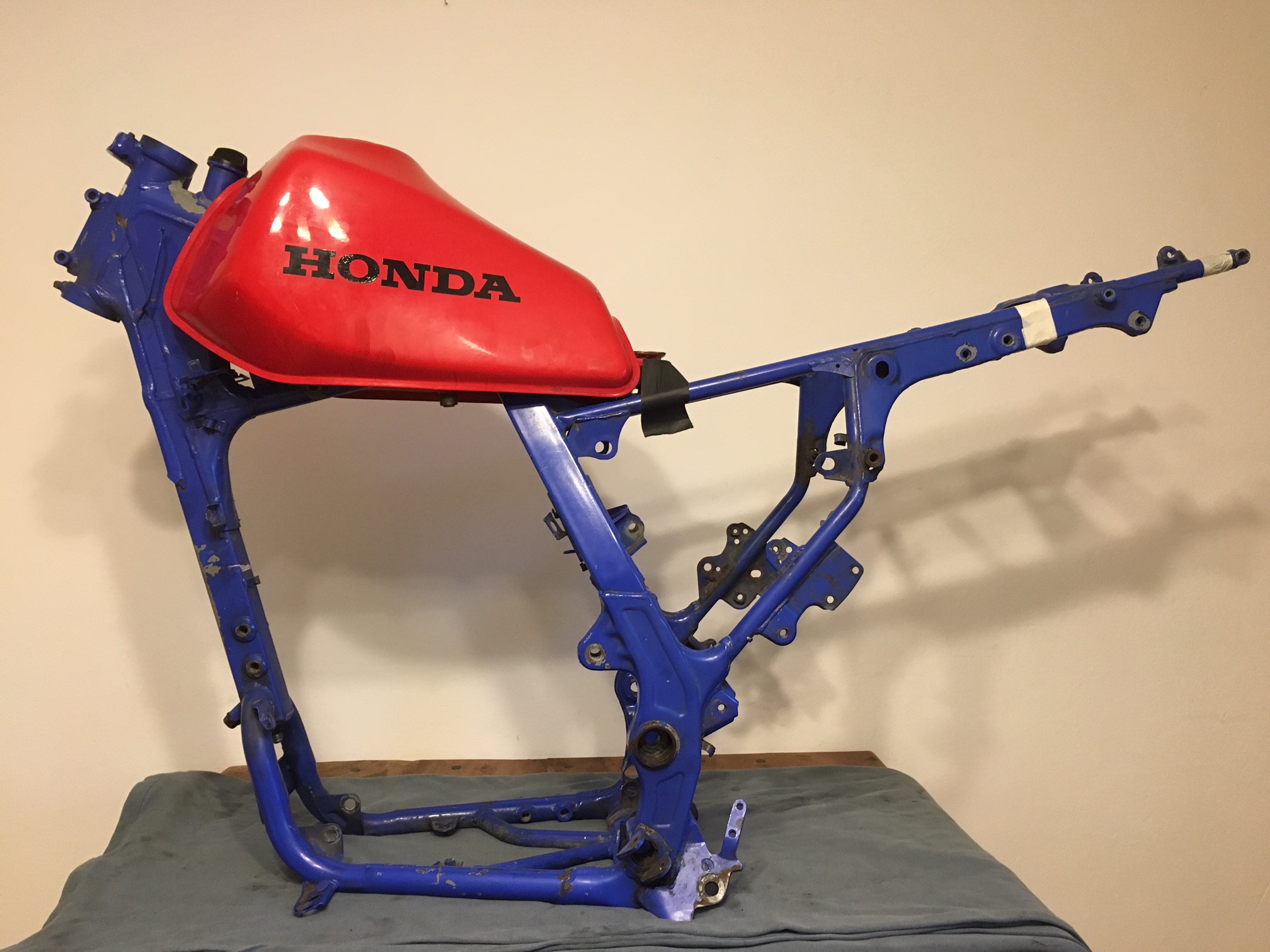

Die Basis für meine Umbau ist eine 93er Dominator der Aufgrund der größeren Freiheiten in Sachen TÜV in einem 88er Rahmen stattfindet

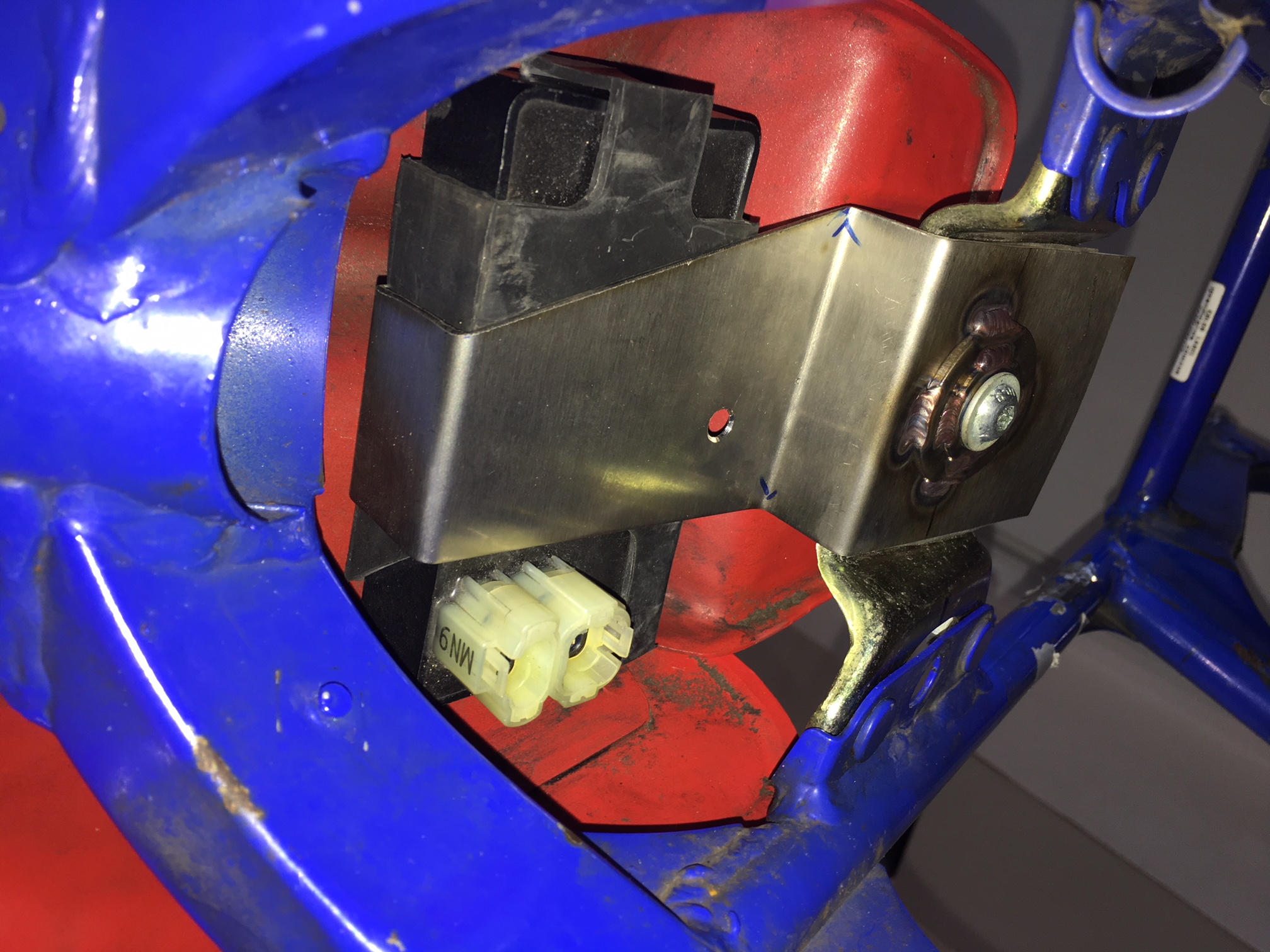

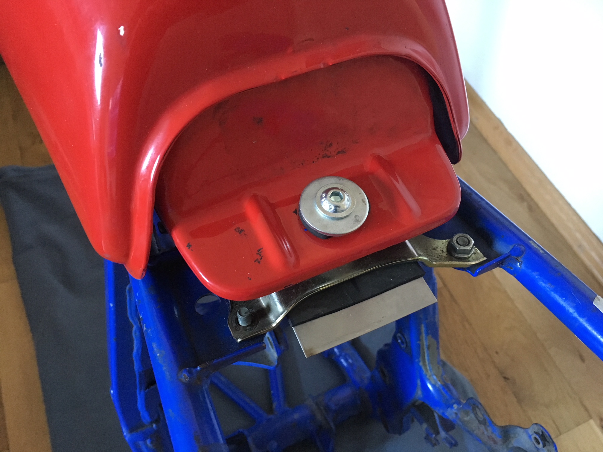

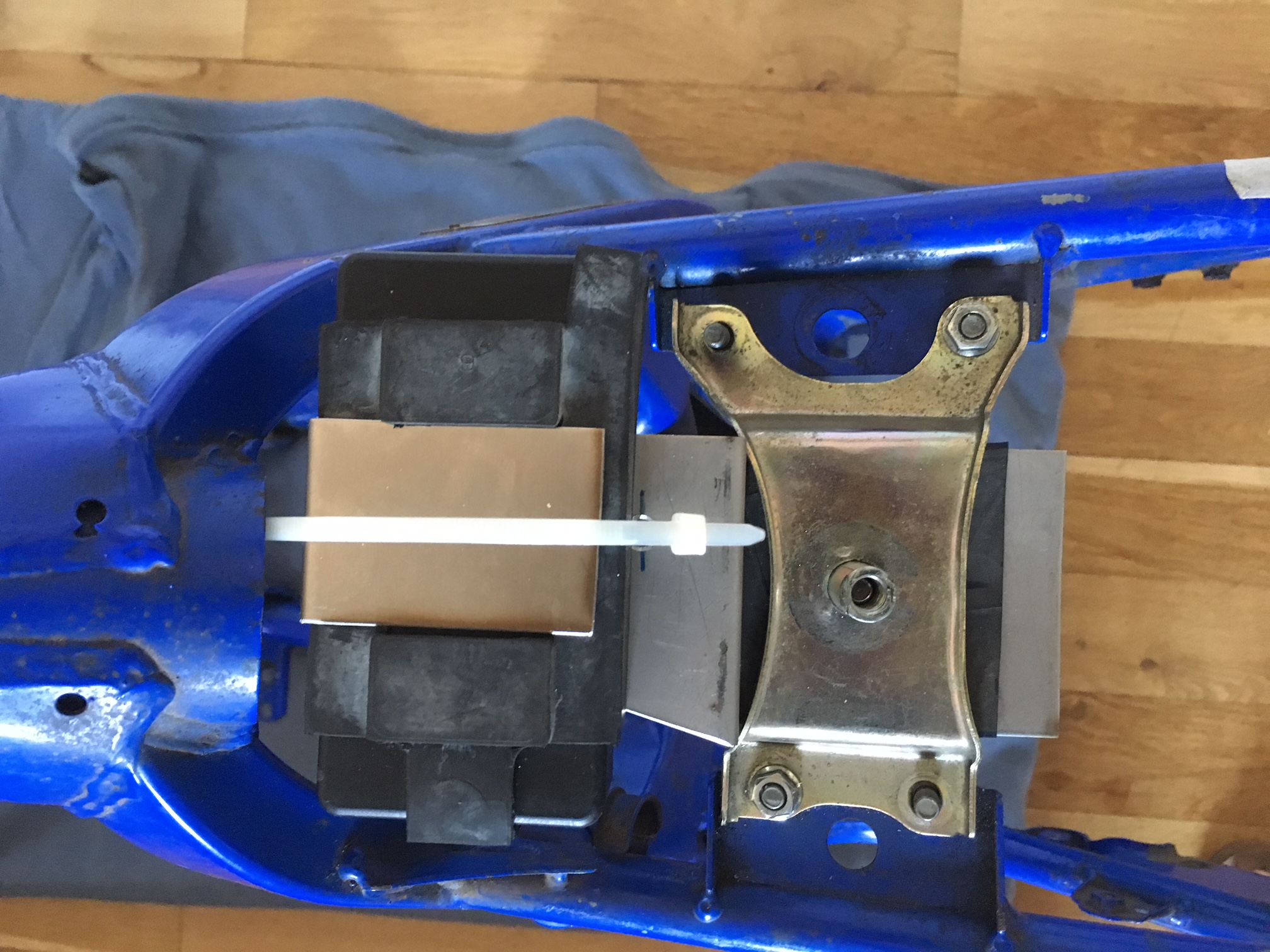

Der Tank einer XL500 ist schon mal angepasst und ein Platz für die CDI ist auch gefunden.
Jetzt sind schon die ersten Kompatibilitätsprobleme aufgetreten.
Das Lenkradschloss bei der 88er ist anders als bei der 93er. Die obere Gabelbrücke der 93er geht nicht über den Arretierungsmechanismus am Rahmen der 88er.
Gibt es eine alternative obere Gabelbrücke von einem anderem Honda Modell die für die original Gabel der Dominator passt.
Hat schon mal einer von euch ein Schloß seitlich am Rahmen wie bei der XR600 nachträglich eingeschweißt.
Dann ist da auch noch die Seitenständeraufnahme geändert bzw. auch der Seitenständer modifiziert worden.
Ansonsten sollte soweit alles bauchgleich sein.

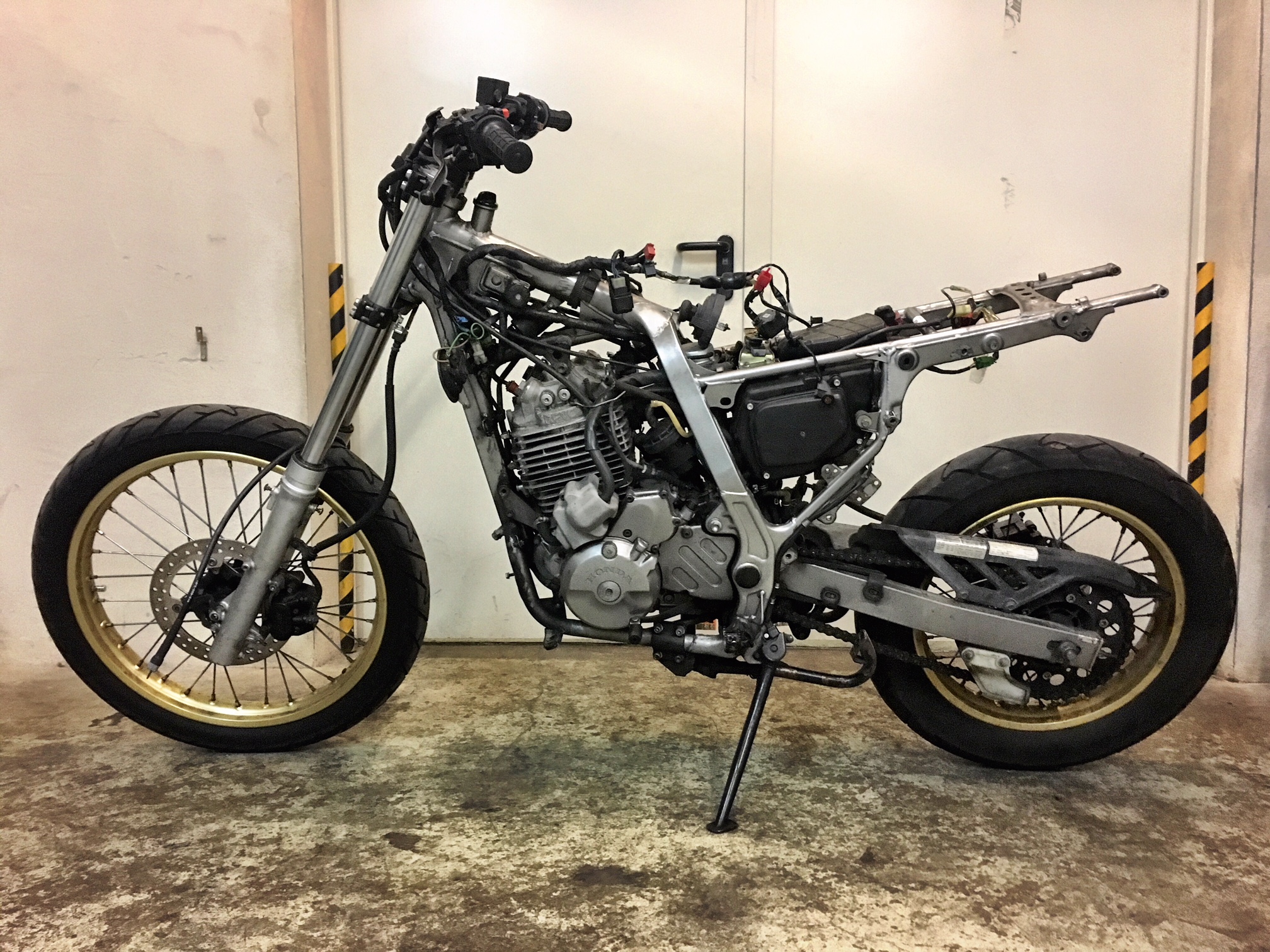

ich habe ein ähnliches Vorhaben, bei mir soll eine 94er in einen 88er Rahmen.

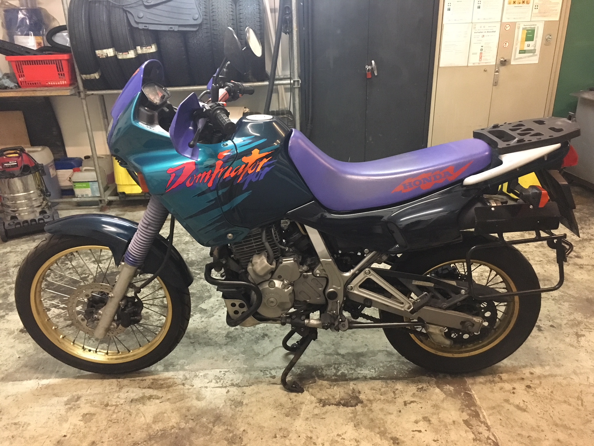

Soll der blaue Rahmen bei dir der 88er sein? ich frage deshalb weil mein 94er genauso aussieht, hingegen ist mein 88er identisch mit dem silbernen Rahmen.
Ständeraufnahme ist unterschiedlich und bei meinem 88er ist kein Schalter für den Ständer vorgesehen. Der Anschlag fürs Lenkschloss ist auch anders, ich habe noch nicht getestet
ob die Gabelbrücke passt. Bin noch am Planen und am zerlegen der 94er...

Um die Teile von der 88er werde ich nicht drum herum kommen. Das einzige was mich bei der Gabelbrücke stört, dass das Zündschloß sehr weit nach vorne ragt. Deshalb der Gedanke mit dem Schloß zum Schweißen. Dann kann die original Gabelbrücke vom Zündschloß befreit werden, bzw. die Aufnahme abgefräst werden. Das ist bei der XR Gabelbrücke besser. Die passt halt nur leider nicht.

Die bunte Domi sieht eher aus wie ein 94er Modell. Weil die bunte aus 1993 hat einen türkisfarbenen Rahmen, die 94er einen silbernen wie oben auf dem Foto.
Und ja, der Seitenständer und der dazugehörige Schalter ist ab 1992 ein anderer. Der alte Schalter ist länglich, bei dem ein Knopf beim Ständer Hochmachen reingedrückt wird. Der Schalter ab 1992 ist ein rundlicher.
Meinst Du damit, dass es reltiv weit aus der Gabelbrücke heraus steht? Das ist tatsächlich original so bei der 88er.

Wenn Dein 88er Rahmen silbern ist, dann hast Du vermutlich ein US-Modell. Die europäischen Domis aus den Jahren 1988/1989 gibt es nur in rot, schwarz und blau. Oder er wurde irgendwann von einem der Vorbesitzer umlackiert.Websucht hat geschrieben: So 26. Aug 2018, 20:33 ich habe ein ähnliches Vorhaben, bei mir soll eine 94er in einen 88er Rahmen.
Ein weiteres Indiz dafür, dass der Rahmen von einem US-Modell stammt....und bei meinem 88er ist kein Schalter für den Ständer vorgesehen.

genau das meine ich mit dem Zündschloss. Die Front hatte ich mal so angedacht
Den Heckabschluß habe ich so ähnlich geplant mit dem Rücklicht. Dazu soll der Heckrahmen leicht verlängert werden mit einer Verjüngung nach hinten. Wie weit die Sitzbank nach hinten geht kann ich erst sagen wenn der Rahmen verlängert wurde.
Wenn der Auspuff an der Silbernen angepasst ist werde ich die Gabel und die Schwinge einschließlich Räder an den blauen Rahmen bauen. Das macht die Proportionen besser ersichtlich.

Hoi Norbert
Auf Bild 2 baust du die CDI an einen anderen Platz ein, ist dort nicht der Vergaser im weg?
Gruss Mauro
Gruss Mauro

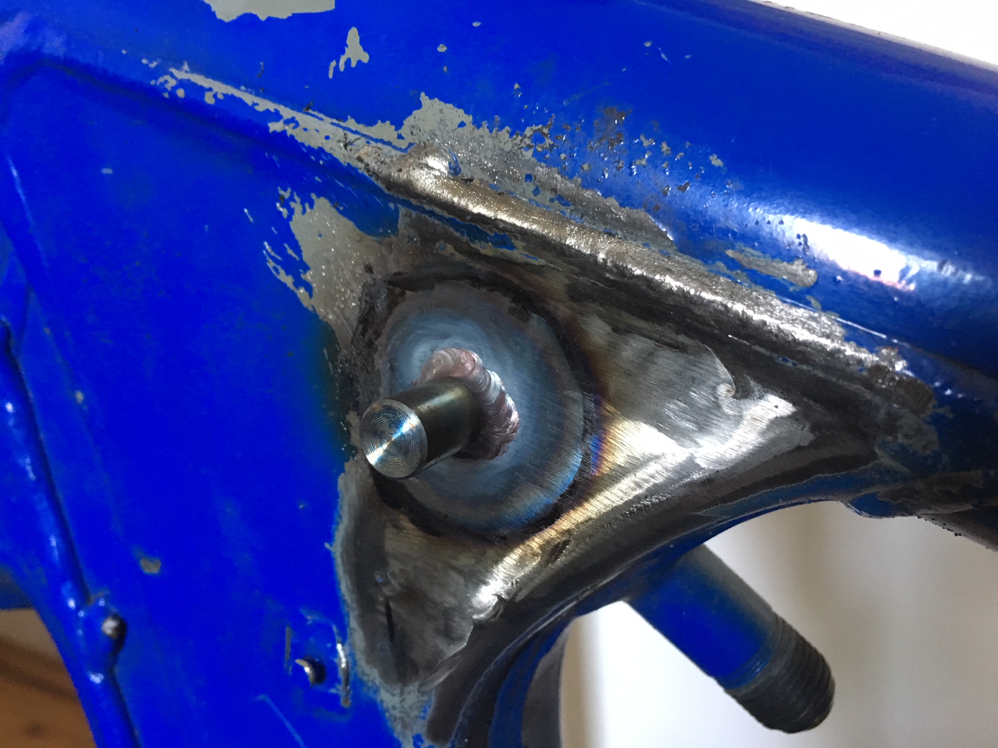

Sprich doch mal mit deinem Prüfer über ein alternatives Diebstahlsystem.
Bei meinem Vorhaben wird es auch darauf hinauslaufen wobei mein Prüfer ein Bremshebelschloss als adäquates Mittel anerkennt.
Wenn er das schweißen am Öltank durchgehen lässt dann sollte es daran und dem Ständer dann auch nicht scheitern.

Re: Umbau 93er Dominator in 88er Rahmen
Hi Mauro,
die CDI hat unten zum Vergaser und oben zum Tank jeweils einen Zentimeter Platz.
Savethetracker,
an der Stelle ist im Öltank ein Knotenblech zu Verstärkung. Da war auch die Halterung vom Original Tank angeschweißt.
Savethetracker,
sminti hat geschrieben: Mi 29. Aug 2018, 12:37 Hi Mauro,
Danke Für die Antwort.
Würde auch gerne die CDI umplatzieren und mir erscheint dein Lösung ideal.
Du hast einen anderen Tank, würde die CDI an der gleichen Stelle auch unter dem Originaltank Platz finden ?
Die Bilder von deiner Dominator sind in einem 1988 Rahmen aber Motor RD08 also denke ich mit kurzem Ansaugstutzen.
Glaube von RD02 1988-1993 mit langem Ansaugstutzen könnte die Position des Vergaser weiter Hinten sein?
Ab 1994 und RD08 mit kurzem Ansaugstutzen Evtl. weiter Vorne ?
Gruss Mauro

Wo siehst Du da einen RD08 Motor?Domi57 hat geschrieben: Mi 29. Aug 2018, 12:55 Die Bilder von deiner Dominator sind in einem 1988 Rahmen aber Motor RD08...
Die gestrippte Domi ist anhand ihrer Bauform und der Farbe ein 1994er Modell.

Ob das mit dem Originaltank geht kann ich nicht sagen. Der blaue Rahmen ist der 88er Rahmen. Die Dominator mit dem silbernen Rahmen ist Bj. 93 und eine RD02. Der Vergaser hat den gleichen Platz wie bei deinem Bild. Ob der Tank unten soviel Platz hat wie der von der XL500, keine Ahnung. Ich dachte immer man erkennt die RD08 eindeutig an dem anderen Heckrahmen, wo die Abstützung nach unten nicht gebogen sondern gerade ist. Bin mir aber nicht sicher da ich Dominator Neuling bin.

Savethetracker
- Beiträge: 103
- Registriert: So 29. Okt 2017, 17:11
Re: Umbau 94er Dominator in 88er Rahmen
Moin,
Ich weiß das das ein knotenblech ist.
Hatte was ähnliches vor. Leider ohne tüv Segen.
sminti
Bei den Schweißarbeiten ist da immer so eine Sache.
Zum einen brauchst du einen TÜV-Prüfer der über technisches Verständnis und den Willen hat für ihn nachvollziehbare Änderungen, sofern sie für ihn kein sicherheitsrelevantes Problem darstellen, einzutragen. Und dann brauchst du noch jemanden mit gültigem Schweißzeugnis. Sonst geht da nicht viel.

Bei dem Umbau haben wir auch am Hauptrahmen eine Aufnahme für den Heckrahmen angeschweißt. Und der Heckrahmen ist auch viel stabiler als der original BMW Rahmen. Die Eintragungen waren kein Problem. Bei Luftfilter half natürlich das Baujahr 1983. Den hab ich aber wieder auch den original zurückgerüstet. Das Ansauggeräusch war beim Fahren dann doch etwas unangenehm auf die Dauer.
