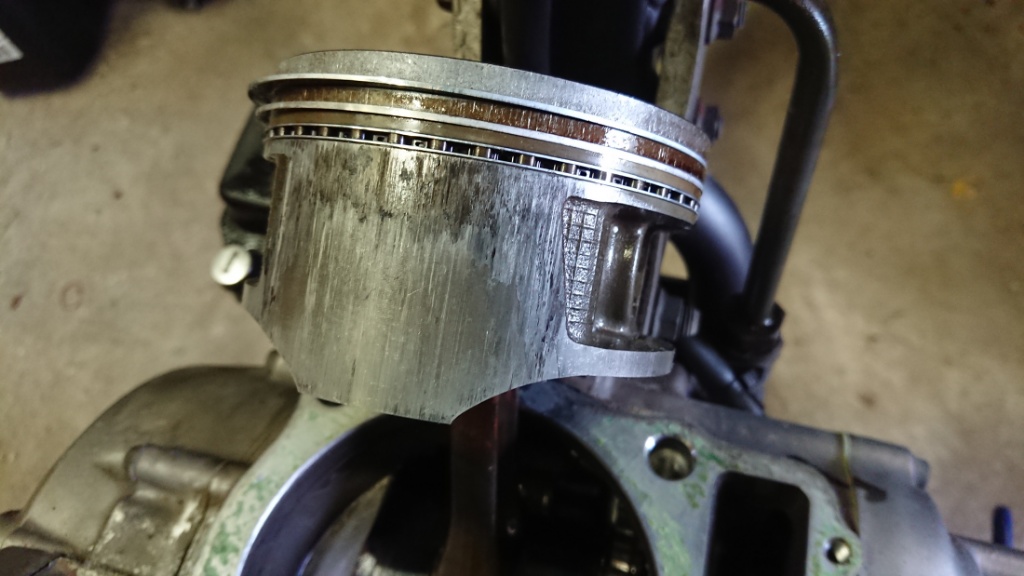

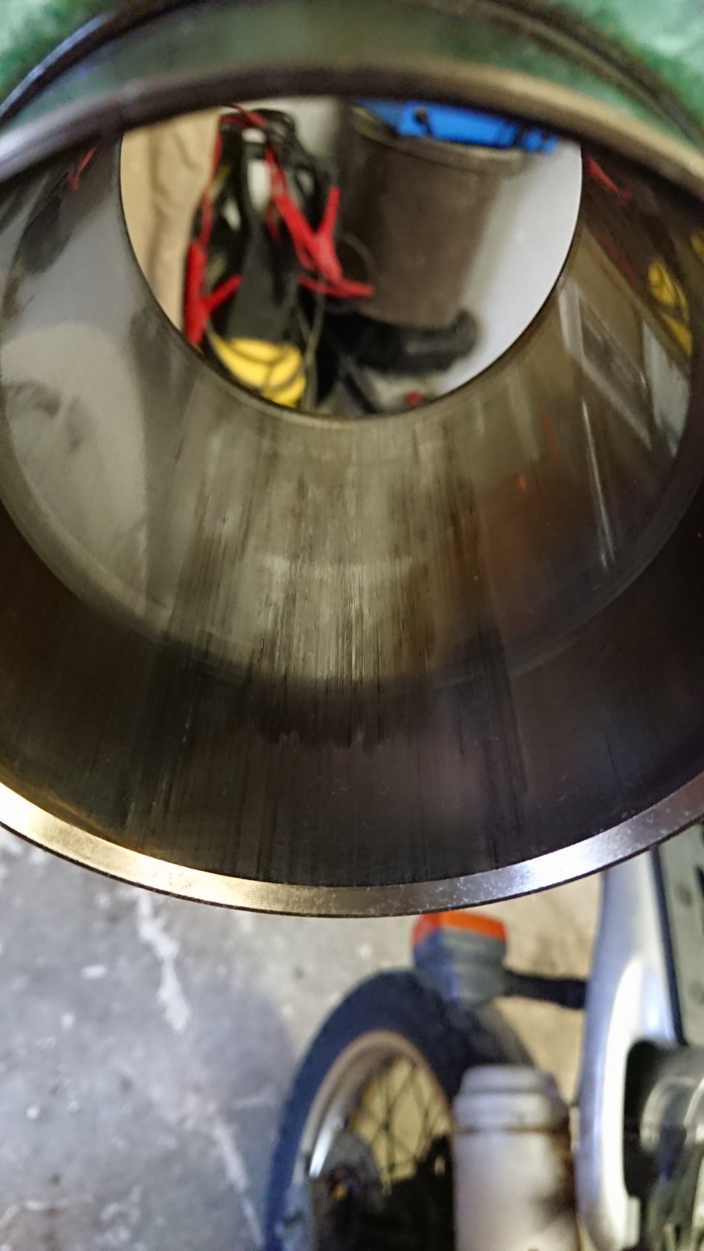

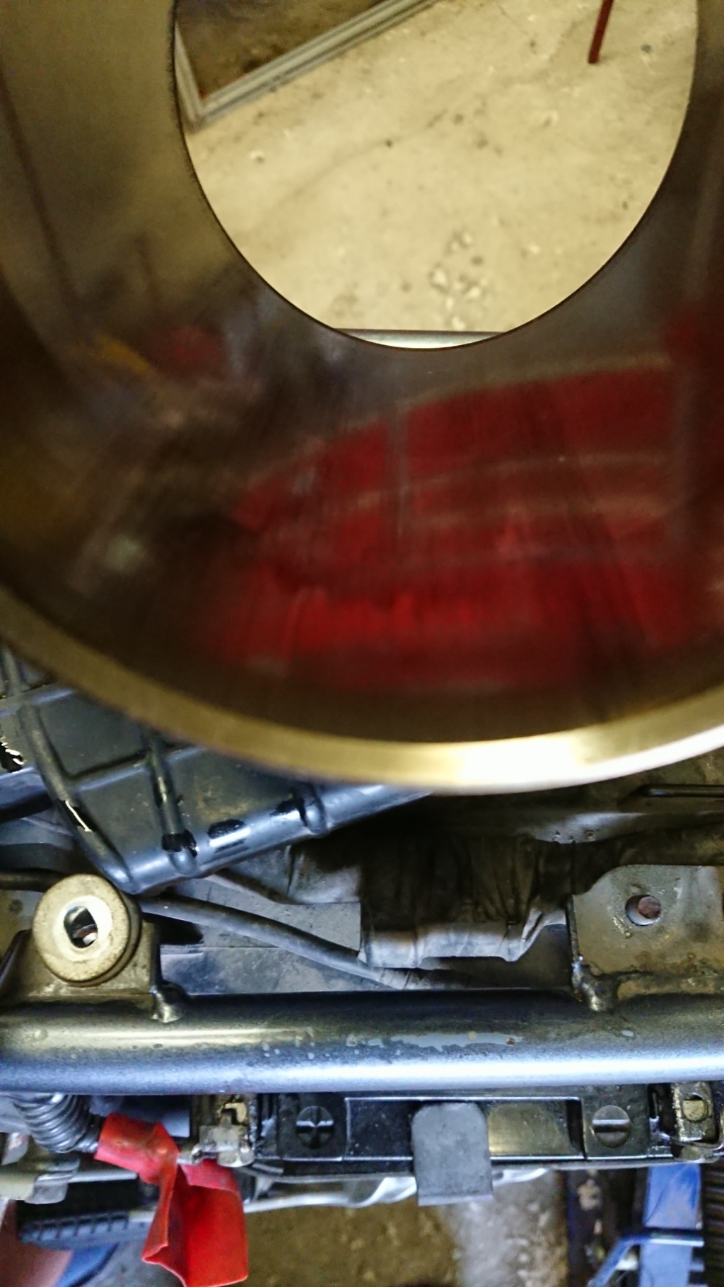

Hab mir jetzt einen 3/8 Zoll Nußkasten gekauft und den Zylinder runter. Alle meine 1/2 Zoll Nüsse haben an der Aufnahme 22 mm aber die Bohrung ist 20 mm.

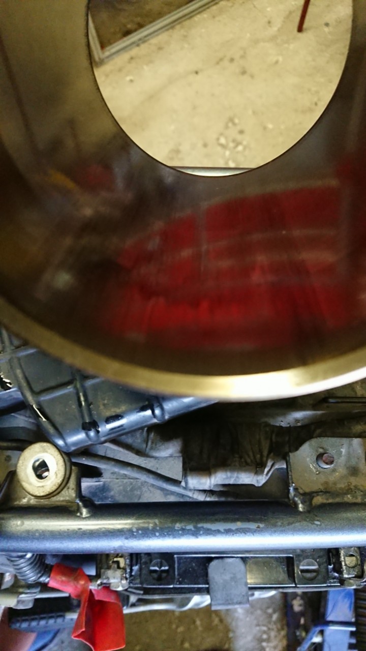

Zylinderlaufbahn vorne:
Zylinderlaufbahn hinten:

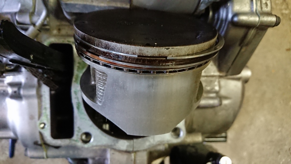

Kolben hinten:
Kolben vorne:
Kolbenringe sind optisch in Ordnung, sie sind nicht verranzt oder gebrochen.
Die Laufspuren im Zylinder sind zwar deutlich zu sehen aber ich kann sie nicht "erfühlen".
Am Kolben sind die Laufspuren spürbar.
Lässt sich diese Garnitur noch weiter verwenden?

Hallo Andi - der Kolben ist ein 'klassischer Fall für die Tonne' (!)
Den Zylinder musst Du erst mal 'Messen' - wenn er noch 'rund' ist und das Verschleißmass noch nicht erreicht ist dann kannst Du ihn evtl. weiterverwenden.
Allerdings würde ich in jedem Fall - bei einer Weiterverwendung - vor dem Einbau, mit den Honsteinen durchgehen. Neue Kolbenringe in einen gelaufenen Zylinder das macht man eher nicht ...
Beiträge: 6256
Re: Motor klackert/tickert
Wie befürchtet...
die belastete Kolbenseite ist hin!
Einzig sinnvolle Maßnahme:
Zylinder-Maße vom Profi prüfen lassen.
Alles nochmal "gutgegangen" oder Übermaß 1 oder 2 für den Kolben festlegen.
Zylinder honen und Kolben komplett neu!
Meine Meinung

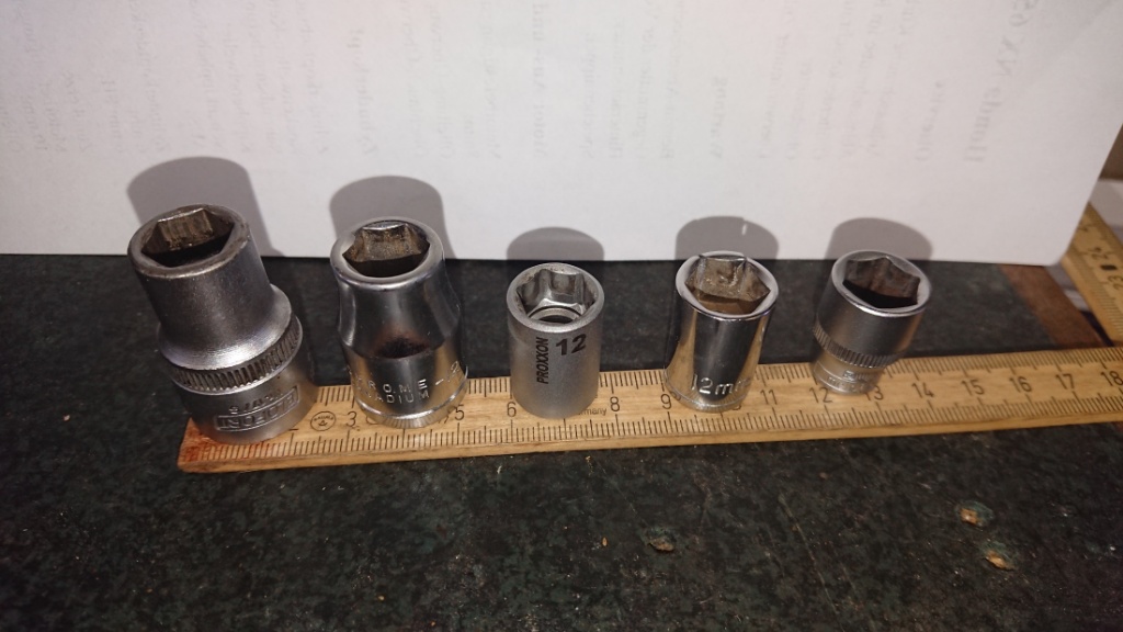

Hier mal meine kleine Auswahl an 12-er Nüssen (von links angefangen):
1. 1/2 Zoll "Elfort" 23 mm Schaft , gute Qualität, hab davon noch keine geknackt
2. 1/2 Zoll "no Name" 22 mm Schaft, Schrott, knacken kein Problem
3. 3/8 Zoll "Proxxon" , gute Qualität, hab davon noch keine geknackt
4. 3/8 Zoll "no Name" Schrott, knacken kein Problem
5. 1/4 Zoll "Aldi Duro", gute Qualität, hab davon noch keine geknackt

Proxxon 👍
Da ist auch die Nuß für Zündkerzen schlank genug um bei der DOMI ohne Nacharbeit zu passen
Aber wir schweifen ab den Werkzeug-Thread gibt es bereits an anderer Stelle 😏

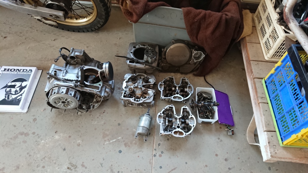

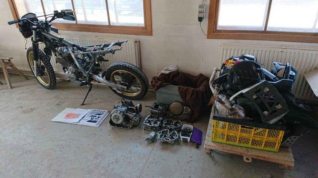

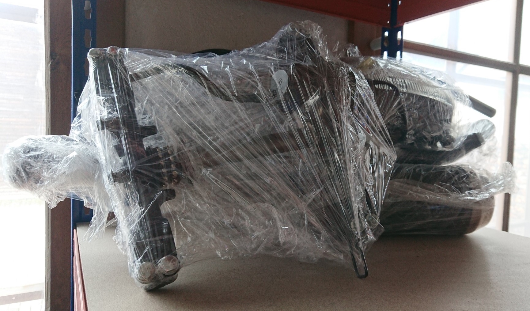

Hier mal der Zwischenstand zur Rettung meiner schwatten '93-er.
Dank der Hilfsbereitschaft einiger Forenmitglieder steht meinem Winterprojekt nichts mehr im Weg.
Die '89-er von @Etnah war mir als Teilespender zum Schlachten zu schade.
Mahlzeit

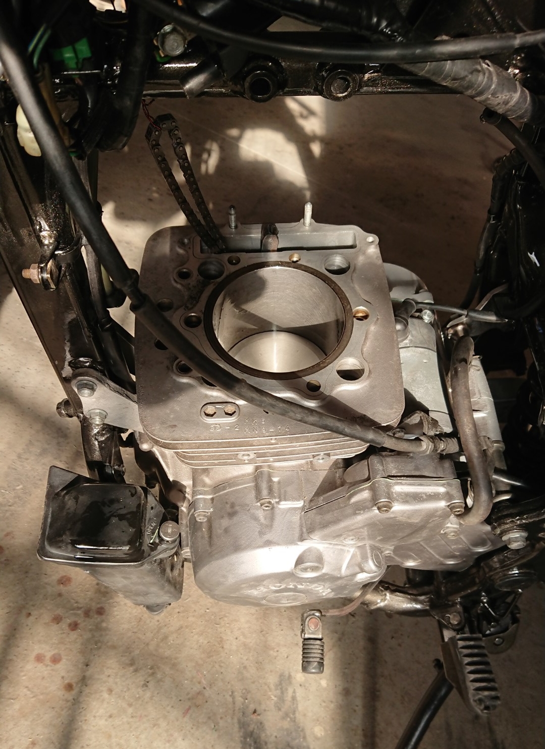

Es gibt erfreuliches vom ehemaligen Motorschaden zu berichten . :D
Das gute Stück läuft und bedarf nur noch neuer Bremsen.
Macht immer wieder Freude so ein Teil zum Leben zu erwecken.

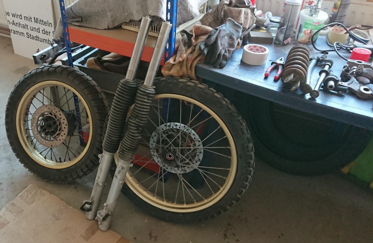

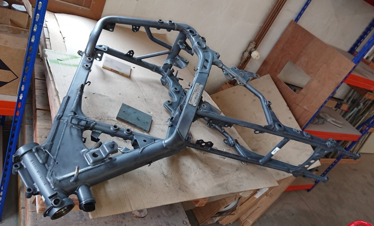

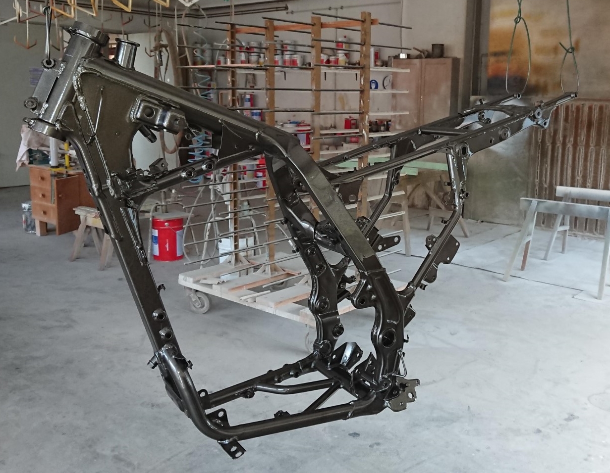

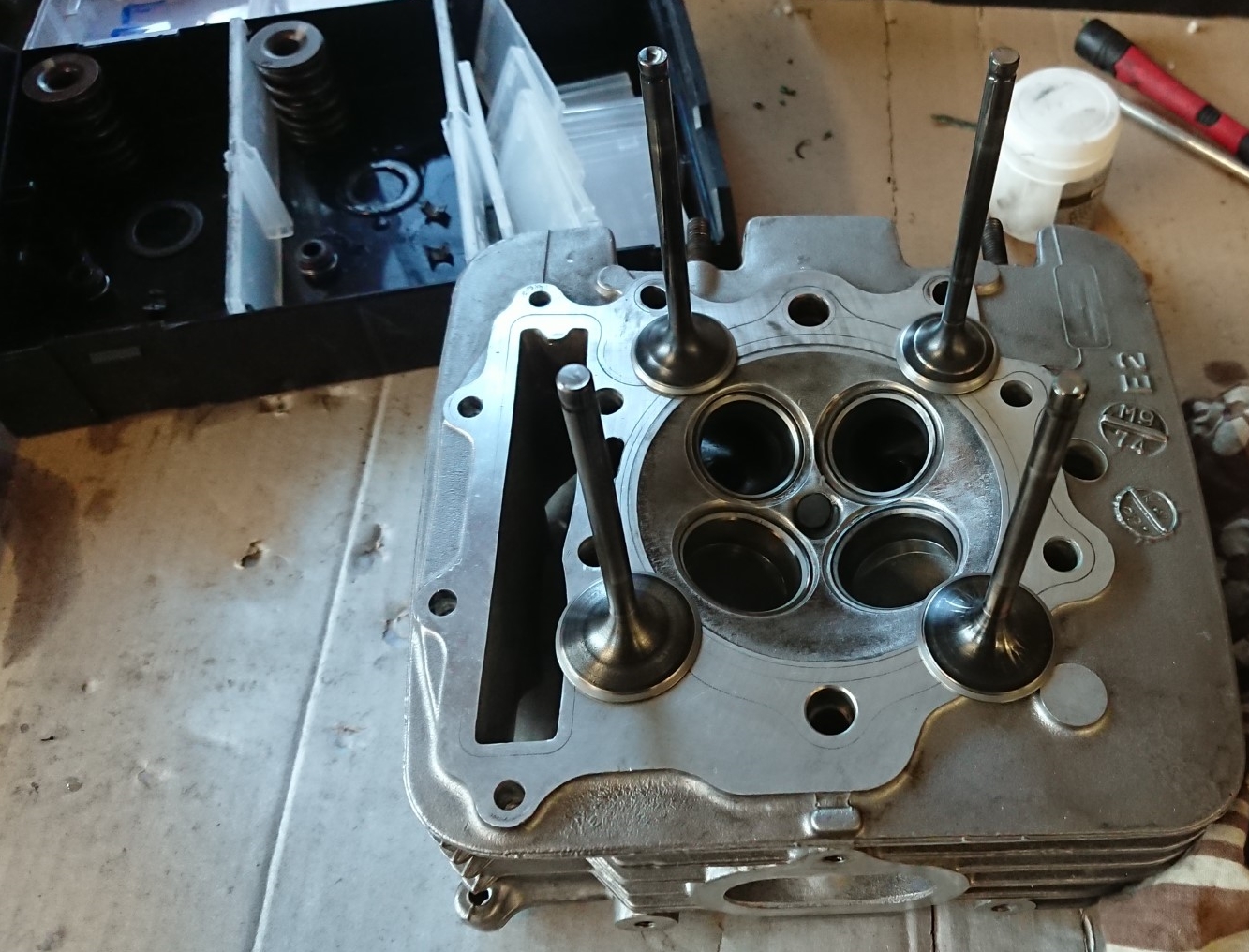

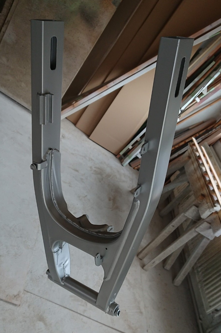

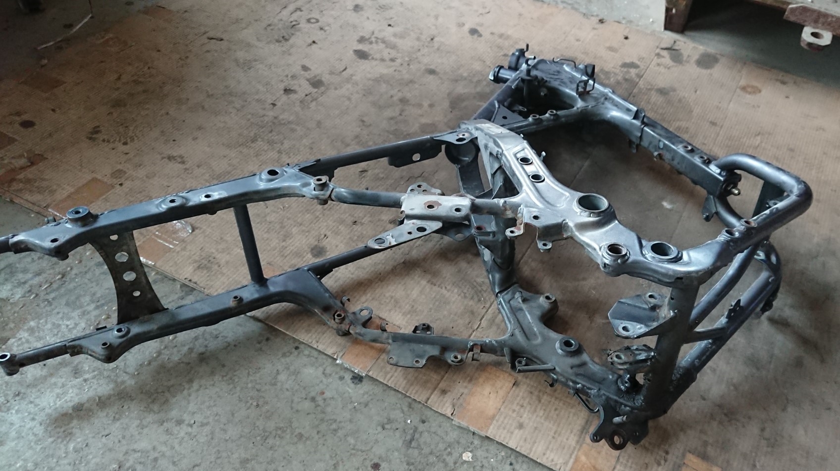

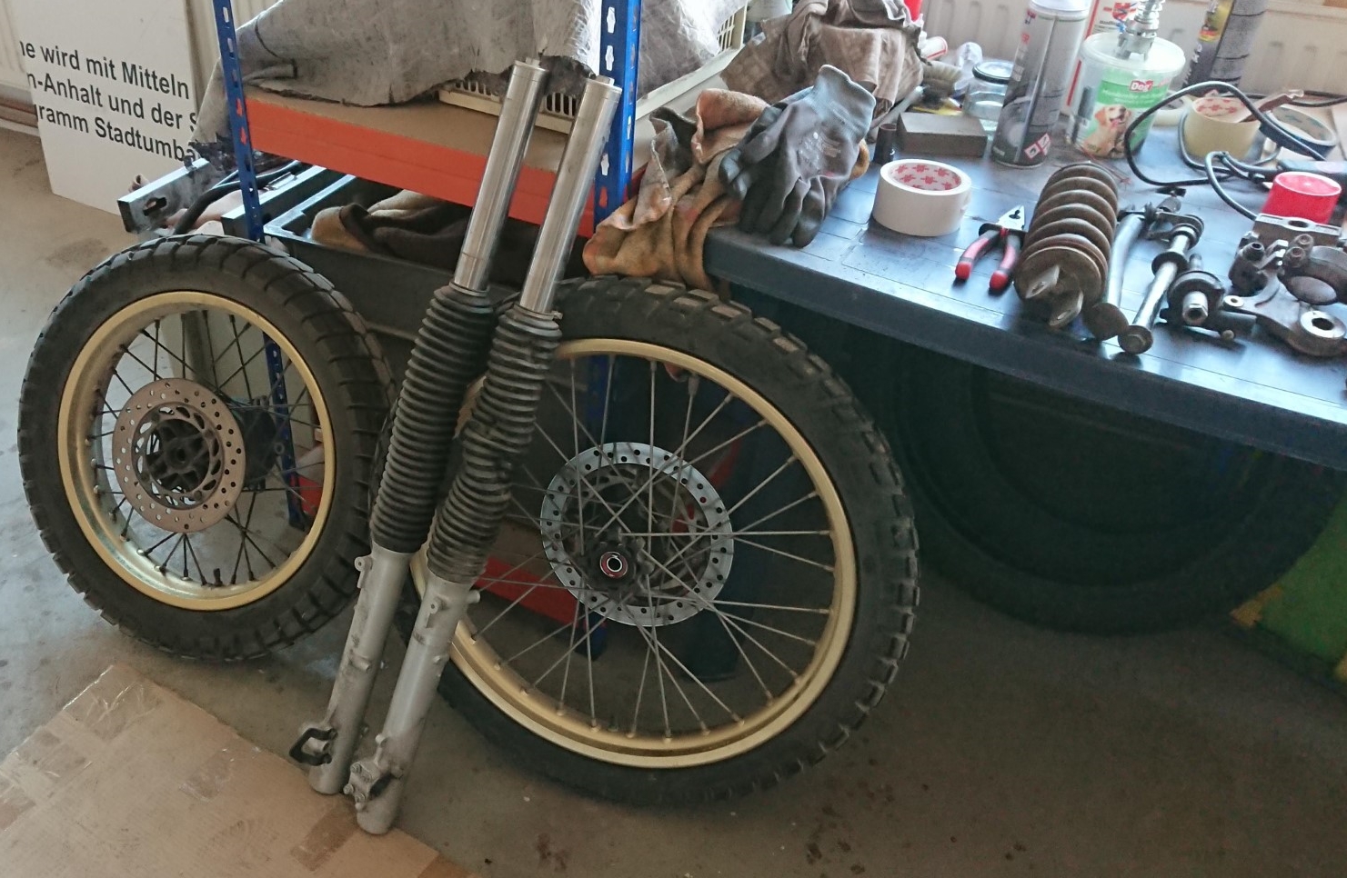

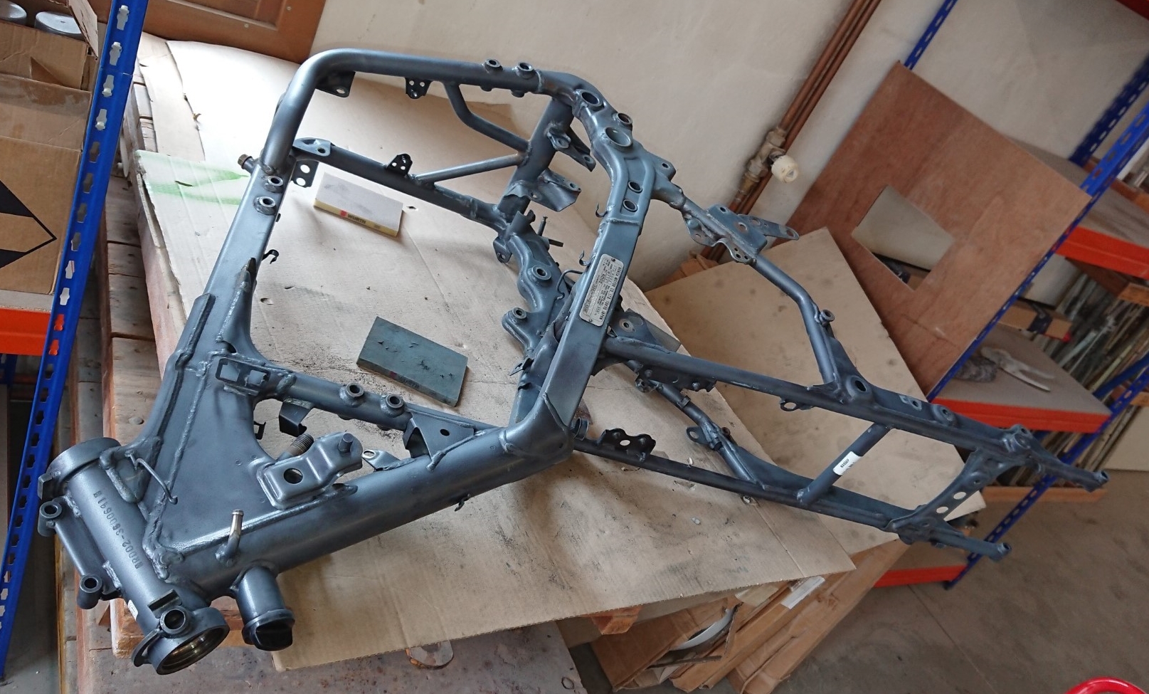

Die Domi hab ich, bis auf das Motorgehäuse, zerlegt, gereinigt, repariert & einige Teile erneuert.
Erneuert werden mußte z.B. der Kolben, Kolbenringe, Kolbenbolzen, Bremsscheibe & -beläge hinten, Stahlflexleitung vorne, Kettenschleifer, Gabelöl, Ölfilter, Öl & die Dichtungen rund um den Zylinder, der auch neu gehont wurde.
Der Rahmen, Schwinge, Federbein, Gabelbrücken & Lampengeweih waren so vergammelt das ich sie neu lackieren mußte.
Die Nockenwelle, Zylinderkopf & den Ventildeckel samt Kipphebeln hab ich einem Spendermotor entnommen (Kolbenfresser, Rest wie neu).
Den Zylinderkopf hab ich von seinen inneren & äußeren Verkrustungen weitestgehend befreit, die Ventile neu eingeschliffen & die Ventilschaftdichtungen erneuert.
Bei den Plastikteilen wurden die Risse mit Sekundenkleber repariert. Hält genauso gut wie UHU endfest 300 und lässt sich viel schneller & präzieser verarbeiten wenn man noch mit einem Beschleunigerspray nachhilft. Hab ich auch, versuchsweise, bei den Faltenbälgen gemacht. Mal sehen ob es hält. :roll:
NX 650 Rahmen lackiert (Groß).jpeg (710.46 KiB) 7164 mal betrachtet
Mahlzeit
Mahlzeit
Beiträge: 8395
Wow! Respekt, und gute Arbeit.
Da hast Du noch viel mehr gemacht als ich an meiner. Deine Schwinge ist auch viel schöner geworden, als meine.
Wie viele Tage und Stunden hast Du mit der Instandsetzung verbracht? ;)
Beiträge: 4929
Bleibt die Schwinge so seidenmatt? Schönes grau.
sawan
Beiträge: 83
Registriert: So 26. Aug 2018, 08:21
Wohnort: Altmark
Motorrad: Honda NX 650 Dominator RX02 & RD08 ; Honda VTR 1000 F FireStorm '98
Beitrag von sawan »
@steffen
Die Stunden hab ich nicht gezählt. Hab immer mal wieder dran gewerkelt wenn ich Zeit hatte.
@Nickless
Das ist nur gewöhnliches Felgensilber welches ich im Anschluss noch mit Klarlack überzogenen habe. Sieht man auch im Video, einige Beiträge weiter oben, einigermaßen.
