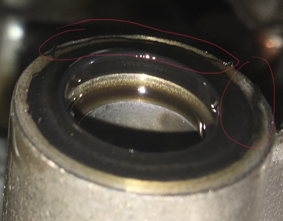

Guten Abend euch allen, auch wenns meiner nicht so ganz ist, dazu an anderer Stelle bald mehr.
Ich bin in der Zwischenzeit nun endlich mal dazu gekommen den Gehäusedeckel abzunehmen um nach möglichen Ursachen für das Öldruckproblem zu schauen.
Dabei ist mir aufgefallen, dass der Dichtring zwischen Ölpumpe und -filter nicht mehr allzu gut ausschaut.
Wenn das die Ursache wäre, müsste ich nämlich nicht extra auch noch die Pumpe ausbauen
Besagter Dichtring geht doch auch als undichte Pumpe durch, oder?langer hat geschrieben: Mi 7. Nov 2018, 12:48
Deutet eigentlich auf zu niedrigen Sumpfstand hin, kann aber auch "Nebenluft" durch undichte Pumpe (Gehäuse-Dichtflächen) sein.
Zuerst Sumpfstand kontrollieren (was allerdings jetzt sein kann ist das der nun nach Standzeit, nicht während einer solchen Fahrt, wieder höher/normal ist).

Rechteckig und ziemlich platt, anstatt rund.
Bild hab ich versucht zu machen, man kann aber nichts erkennen, weil zu dunkel..
Evtl probier ich’s morgen nochmal bei besserem Licht, mit besserer Kamera.

Sonst wäre da ja kein Dichtring, Basti.Basti hat geschrieben: Mo 4. Mär 2019, 19:14 ... Besagter Dichtring geht doch auch als undichte Pumpe durch, oder? ...

Hier noch ein Bild vom O-Ring:
- DB40C8EE-06E8-4C5A-A319-4BEBD96F431D.jpeg (166.93 KiB) 5391 mal betrachtet

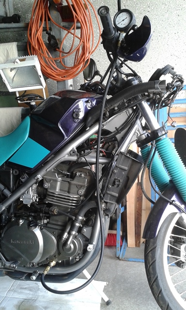

Halllo Basti, darf ich mal fragen wie du deinen Öldruck misst, wo setzt du an, auch wie ich oberhalb der unteren Schraube von der Leitung vom Seitendeckel zum Kopf? Ich habe genau das selbe Problem, nur, bei mir war das schon immer so, im Standgass baut sich klasse Druck auf, gebe ich Gas bricht der (gemessene) Druck völlig zusammen, der Ölfluss ist aber vollkommen erhalten. Machte dazu mehrere Versuchsaufbauten, auch Motorrad schräg, Seitendeckel runter, Schlauch an Ölpumpe angeschlossen und dann mit einer Bohrmaschine drauf, keine Luftblasen, bester ölfluss ... . Ich habe inzwischen aufgegeben die Ursache zu suchen, vieleicht darf das ja auch so sein, ich weiß, es gibt Mopeds, Motoren, da wird auch bei Vollgas noch Druck angezeigt, steigender Druck. Ich denke mir, mit meiner war ich in den Dünen in Marokko, war keine Schonzeit für den Motor, hielt alles tadellos, ich bekomme das nicht zusammen, bin gespannt was du schreibst nach der Abdichtung der Ölpumpe, Gutes Gelingen, Gruß Alex
Basti
- Beiträge: 166
- Registriert: So 25. Feb 2018, 13:24
- Motorrad: Honda NX650 Dominator Bj. 88
Re: Öldruck Problem
Hallo Alex,
ja, ich nehme den Druck auch am unteren Ende der Steigleitung ab.
Normal ist es aber eigentlich nicht, wenn der Druck beim Gas geben absackt.
Unter Last sollte der Druck auf etwa 0,4 bar steigen, an dieser Messstelle. Das hat er bei mir auch knapp 3000km lang gemacht, dann allerdings recht plötzlich nicht mehr.
Den O-Ring werde ich auf jeden Fall tauschen müssen und dann schau ich mal wenn der Rest den ich vor hab auch noch erledigt ist, ob der Öldruck wieder stimmt oder nicht.

Auf dem Bild sieht man jetzt nicht wirklich viel.
Du hast das Ding vor dir. Wenn der Simmerring egal wie nicht mehr gut erscheint raus damit und neu.
Schaue dir den Wellenstumpf an ob der makellos und glatt ist (da hab ich schon welche gesehen an denen mit der Rohrzange...).
Die Pumpe raus, zerlegen, begutachten (Bilder) und ausmessen. Das ist ein Kinderspiel und macht Spass.
Die Getriebeleitung (Stahlrohr) an der Pumpe lösen, Hülse mit dem O-Ring rausziehen und die Leitung an einer "geraden" ein klein wenig weg"ver"drehen (nicht mehr als nötig),
das reicht schon aus um die Pumpe bequem raus und wieder rein zu bekommen "ohne das dazu der Kupplungskorb ab muss".
(Keinesfalls einfach unüberlegt wegbiegen und schon gar nicht an einer bestehenden Biegung biegen, dann ist ein Knicken vorprogrammiert).
Geht ganz easy.
Wenn du das jetzt nicht machst, der Deckel wieder drauf ist wirst zum einen nicht wissen in welchem Zustand die Pumpe ist
und dich, wenn das Problem weiterhin besteht (ich befürchte, denn der Simmerring wird es nicht alleine gewesen sein...)
dann ärgerst nicht geguckt zu haben als der Deckel ab war.

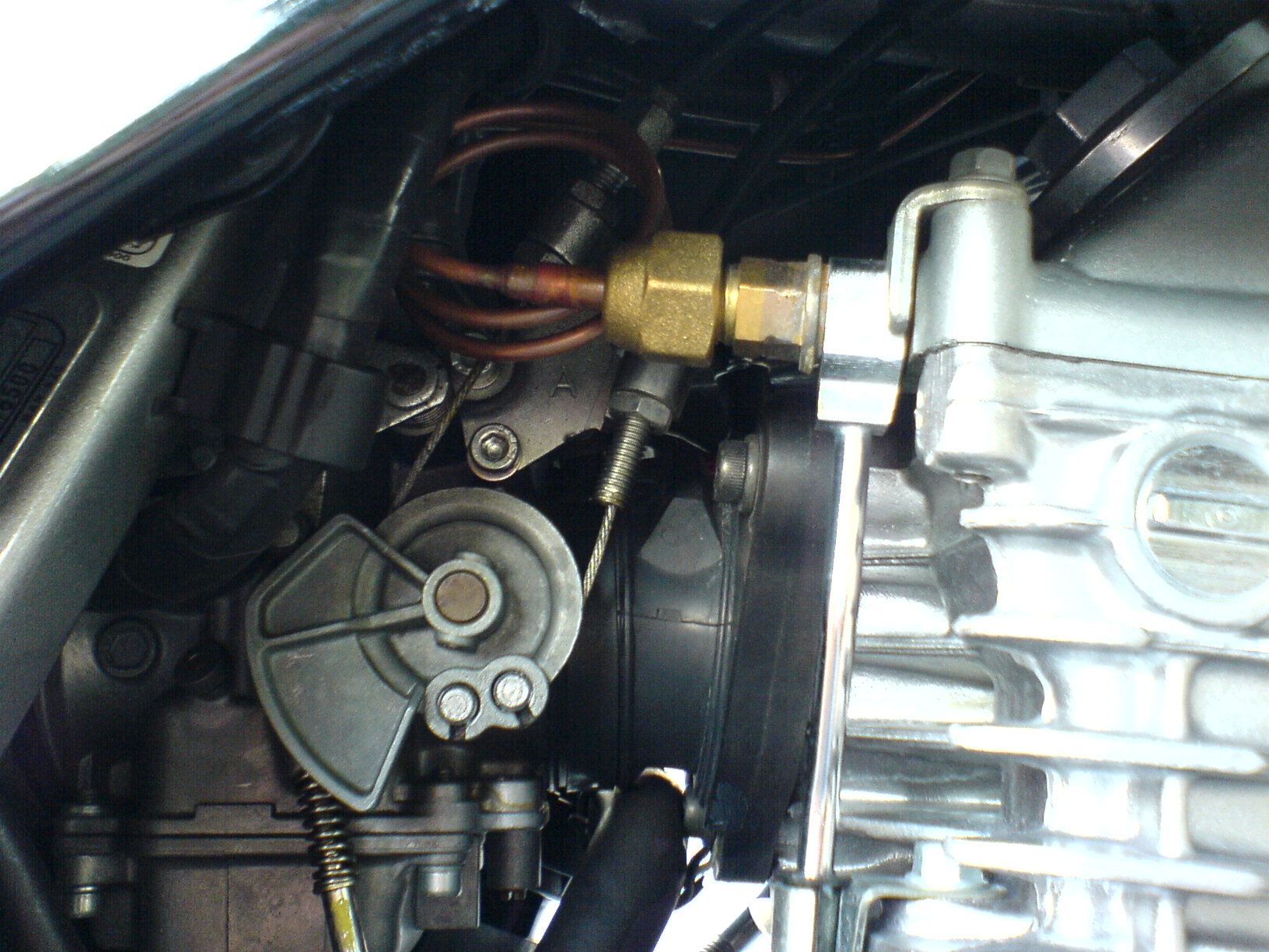

Wie will man denn an de Steigleitung Öl messen?
Wenn Du die abklemmst um den Fühler zu setzen, bekommt der Kopf kein Öl mehr.
- Beiträge: 5081
Re: Öldruck Problem
Einige Firmen bieten seit den letzten paar Jahren dazu ein zusätzliches "Ohr" (ähnlich dem der vorhandenen Steigleitung) mit Anschlussmöglichkeit zu einem Manometer an.
Die haben wohl ne Marktlücke für fertig-Brockenkäufer aufgetan. Das kaufen statt selber machen kostet allerdings auch seinen Preis.
Geht aber z.B. auch so.
Ori. Hohlschrauben Bohrung "durch den Kopf hindurch" weiterführen, einen entsprechenden Übergang mit Gewinde für eine Leitung
(hier quasi als fortführung/Verlängerung des Ori. Sechskantkopf, Abgang zur Messleitung als Gewinde und Kegel für Überwurfmutter mit Bördel) hart anlöten.
Platzsparender trotzdem man eine "geschraubte" Verbindung haben möchte (bei der auch noch die Messleitung separat schraubbar ist), geht es kaum.
Hier noch mit der alten Originalen verchromten Stahl Ölsteigleitung (später eine 6 mm Leitung).

Basti
Aus dem Grund greife ich den Druck unten ab, da ich sonst auf meinem Manometer höchstens wenn der Motor kalt ist ein bisschen was sehen würde.
Die Differenz zwischen unten und oben ist das, was auf Grund von Reibungswiderstand über die Steigleitung abfällt. Ich hoffe ihr versteht wie ichs meine. Wie man das in der Hydraulik fachgerecht ausdrückt, weiß ich auch nicht

Ihr könnt den Druck gerne dort unten messen, es ist ja auch bequemer dran zu kommen und euch daran erfreuen das da "immer" was zu sehen sein wird,
sich der Zeiger immer noch ein wenig bewegen wird.
Der Zeiger wird sich dort auch dann noch ein wenig vom Nullpunkt abheben wenn der Öldruck unten warm 0.02 Bar beträgt.
Schön, der Zeiger bewegt sich ja noch etwas... dann ist ja alles gut...
Nur das die 0.02 Bar unten bedeuten das gerade eben die statische Höhe zur Nw überwunden würde
es somit zu einer "stehenden Säule käme" was bedeutet das im Kopf kein Durchsatz mehr erfolgt.
Wer auf diese Weise wissen möchte ob warm noch Durchsatz im Kopf besteht, das ist die einzig entscheidende Frage beim Domimotor
muss wenn er unten messen will alle unten stehenden Bedingungen erfüllen können:
Ein Manometer welches den Druckbereich 0-0.1 Bar "genau" anzeigen und auflösen kann.
Dieser Bereich und die Genauigkeit wäre wenn unten gemessen zwingen erforderlich denn warm würde es entscheidend werden
vom dort gemessenen Druck die genaue statische Höhe zum Kopfaustritt plus einem mindest Fliessdruck, welche beide in Summe überhaupt noch Fördermenge garantieren zu berechnen.
(Diesen Bereich können keine normalen Streckrohrkreis Manometer mehr abbilden sondern nur Membranmanometer.
Die sind westenlich grösser (müssen, im Durchmesser), empfindlicher und besonders empfindlich bei Messbereichsüberschreitung (welcher kalt aber unvermeidlich wäre)).
Also nur was für Stationär. Stationär nutzt unterwegs aber gar nichts.
"Oben" braucht keine "Berechnung" einzufliessen und es ist oben auch nicht notwendig das ein Manometer im warm Bereich (nur knapp über Atmosphäre)
genau anzeigen muss.
Denn, wenn er "oben noch etwas" anzeigt (egal was und wie ungenau) bedeutet dies es ist oben noch ein Fliessdruck (wenn auch noch so gering) am Kopf gegeben
und Fliessdruck "dort" bedeutet es ist noch Durchsatz gegeben.
Diese Aussage ist die einzig wichtige. Es geht dort oben nicht um Genauigkeit sondern nur um "es fliesst noch was oder neben nicht mehr".
Eine Messung unten (es sei denn alle Bedingungen siehe oben können erfüllt werden) kann diese Information nicht liefern.
