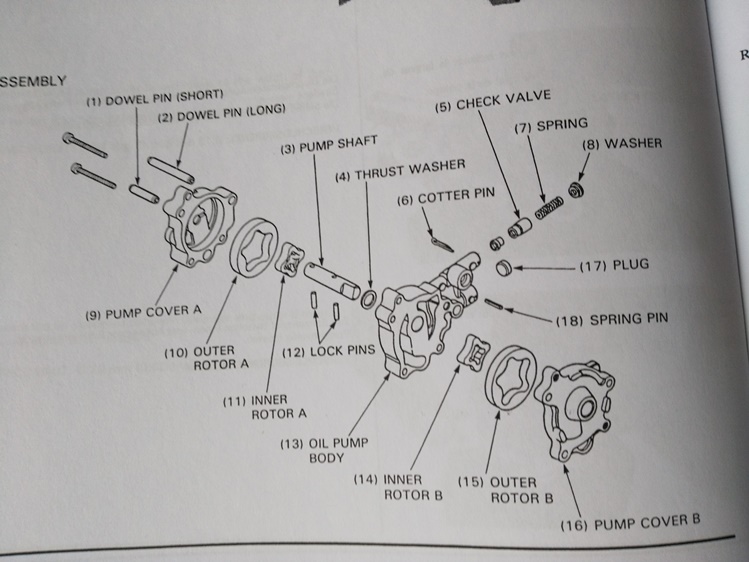

Beiträge: 2794
Re: Öldruck Problem
In dem Zusammenhang mal ne Frage zur Ölpumpe.Hab vor kurzem meine Ölpumpe überholt .Viel später ist mir eingefallen , daß man die Rotoren mit dem Körnerpunkten nach Aussen montieren muss :shock: :roll: .Wer weiss warum das so ist :?: Soo wichtig ,daß ich die nochmal zerlegen sollte , Motor ist eh noch auf :?: .Die gesamte Motorrevision ist aus Kostengründen eh ein Jahresprojekt

Re: Öldruck Problem
@ Tolek:
Hatte ja gehofft das sich hier ein Wissender mal zu Wort meldet. Da hier allerdings schon geraume Zeit eher Schweigen herrscht komme ich jetzt einfach mal mit einer Vermutung daher, die mir recht plausibel erscheint. ;) Aber erst mal ein Schaubild der Pumpe:
Explo Ölpumpe Domi.jpg (118.56 KiB) 7305 mal betrachtet
Da mir Deine Frage zu den Körnerpunkten u.a. keine Ruhe lässt habe ich mir das Thema im Handbuch vorgenommen und "mutmaße" hier mal, dass die Körnerpunkte in erster Linie dazu dienen die einzelnen Bauteile wieder "genau so wie vorgefunden" zusammenzusetzen. Warum, frage ich mich :?: Letztendlich vermutlich um eine möglichst lange Lebensdauer bei der zu erbringenden Arbeitsleistung (eine möglichst gute Ölversorgung) zu gewährleisten bzw. den Verschleiß gering zu halten. Ich erkläre mir das so: Das "System Ölpumpe" ist innerhalb des Motors ein eigenständiges System, ähnlich einem Motor - also dem Verbrennungs- und Steuerungstrakt, wenn man so will. Nehmen wir mal an Du öffnest einen Motor mit mehreren Zylindern, vertauschst Kolben und anderen Kram und baust alles wieder ordentlich zusammen. Probelauf ... alles Gut. Auch längerfristig könnte/sollte alles noch funktionieren. Spätestens auf lange Sicht jedoch hättest Du Dir wohl ein faules Ei ins Nest gelegt. ;)
Zum Abschluss: Ich hoffe, dass ich Dich auch richtig verstehe und behaupte NX, sondern mutmaße nur ... keine Gewähr!
Grüßle, Reini
Beiträge: 2794
Re: Öldruck Problem
Genau genommen isses im Bucheli so ausgedrückt :Aussenrotor B so in Deckel B einsetzen, dass Körnerpunkt zum Deckel weist. Genauso stehts bei A .Innenrotoren haben scheinb. keinen Körnerpunkt.Könnte also sein , dass die Riefen bei gebrauchtem Rotor wieder an der selben Fläche sind .Die alten hab ich schon weggeschmissen .Meine sind alle neu,hoffentl.egal .Wenns niemand genau weiss , mach ich halt nochmal auf . Dass es hier im techn. Bereich auffallend ruhig geworden ist , fiel mir auch schon auf. Wo ist eigentl. Langer :?: :?:

Beiträge: 5151
Re: Öldruck Problem
BinDo hat geschrieben: So 3. Mär 2019, 16:15 ..."mutmaße" hier mal, dass die Körnerpunkte in erster Linie dazu dienen die einzelnen Bauteile wieder "genau so wie vorgefunden" zusammenzusetzen...
Korrekt. Nur darum geht es in dem Fall.
