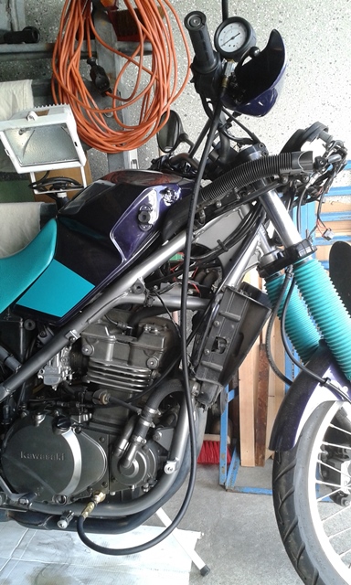

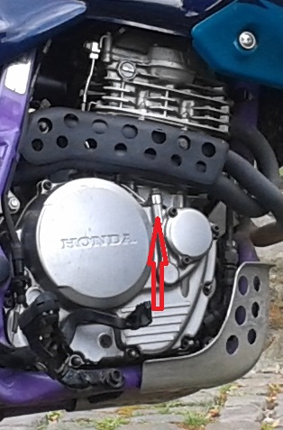

@ Alex 2 & Basti:
Hallo Ihr Beiden. Aus Euren Angaben zur Öldruckprüfung bzw. -ermittlung werde ich leider nicht richtig schlau. Wenn ich Euch recht verstehe, so prüft Ihr den Öldruck an der Stelle (roter Pfeil) - korrekt?:
Domi Prüfung Öldruck.jpg (68.85 KiB) 5312 mal betrachtet
Des Weiteren ist für mich nicht wirklich klar wie Ihr prüft ... mit einem Manometer (Beispielbild von der Prüfung bei meiner KLE)?:
Prüfung Öldruck KLE.jpg (170.43 KiB) 5312 mal betrachtet
Verfügt Ihr über einen Adapter zur Öldruckmessung an dieser Stelle, mittels Manometer?
Was ich gar nicht verstehe ist die Angabe: "Unter Last sollte der Druck auf etwa 0,4 bar steigen"! Habe ich da was verpasst, nur 0,4 bar unter Last? Woher stammt die Angabe, wenn ich fragen darf?
Schließlich noch mal einen kleinen und allgemein gehaltenen Schmöker zum Thema: https://www.motorradonline.de/schrauber ... 80409.html

Noch ne Frage:
die beiden Öldruckmessenden haben schon darauf geachtet das die beiden Hohlschrauben
der Zylinderkopf-Steigleitung unterschiedlich sind ?

Wie will man denn an de Steigleitung Öl messen?
Wenn Du die abklemmst um den Fühler zu setzen, bekommt der Kopf kein Öl mehr.
Re: Öldruck Problem
Verfasst: Do 7. Mär 2019, 22:11
Einige Firmen bieten seit den letzten paar Jahren dazu ein zusätzliches "Ohr" (ähnlich dem der vorhandenen Steigleitung) mit Anschlussmöglichkeit zu einem Manometer an.
Die haben wohl ne Marktlücke für fertig-Brockenkäufer aufgetan. Das kaufen statt selber machen kostet allerdings auch seinen Preis.
Geht aber z.B. auch so.
Ori. Hohlschrauben Bohrung "durch den Kopf hindurch" weiterführen, einen entsprechenden Übergang mit Gewinde für eine Leitung
(hier quasi als fortführung/Verlängerung des Ori. Sechskantkopf, Abgang zur Messleitung als Gewinde und Kegel für Überwurfmutter mit Bördel) hart anlöten.
Platzsparender trotzdem man eine "geschraubte" Verbindung haben möchte (bei der auch noch die Messleitung separat schraubbar ist), geht es kaum.
Hier noch mit der alten Originalen verchromten Stahl Ölsteigleitung (später eine 6 mm Leitung).
