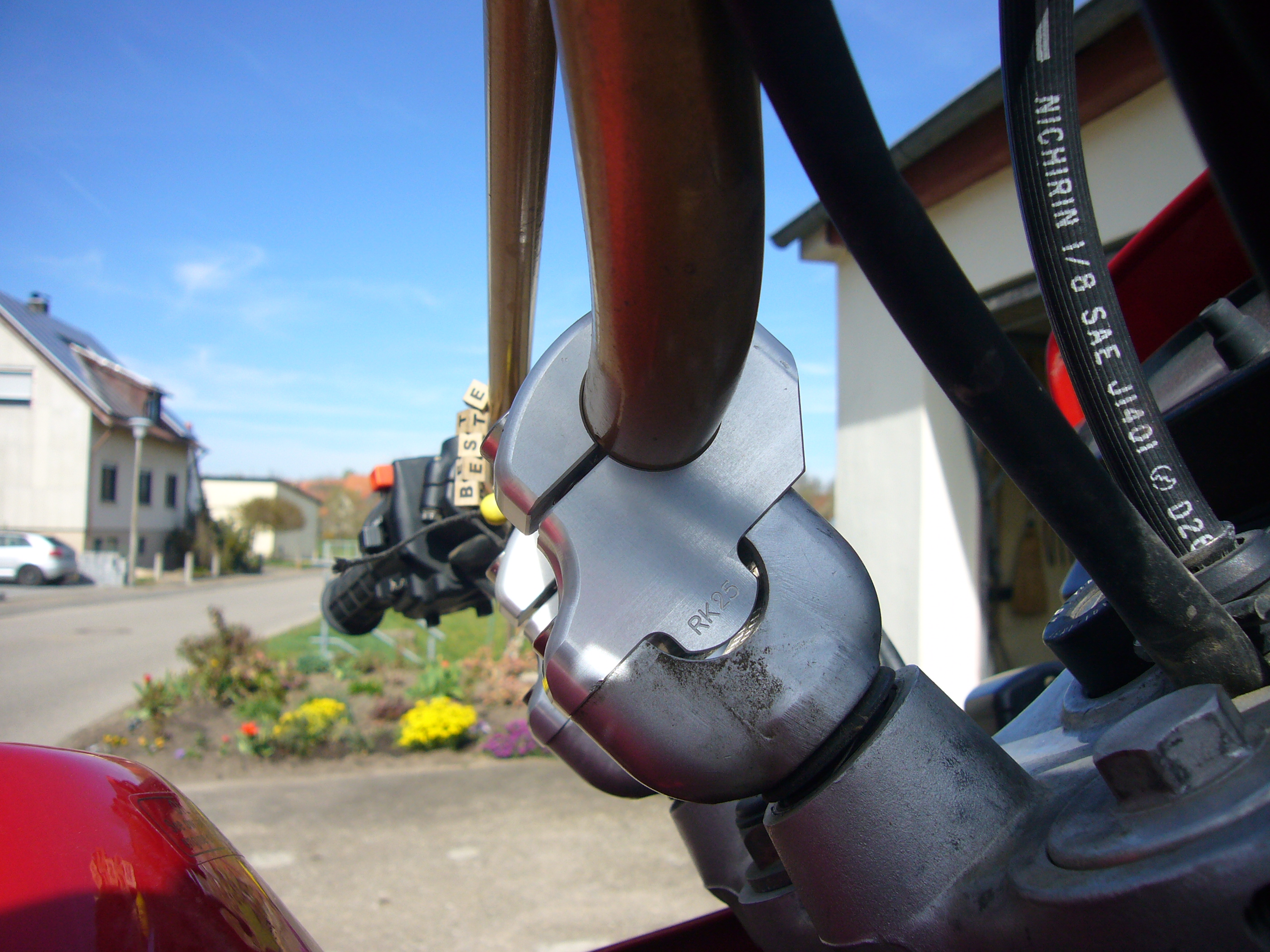

Lenkerhöherlegung hat sich erledigt:
Lenkerklemmböcke Rise-up silber 25mm Art.-Nr. 10021312, ohne ABE aber mit TÜV. Sind im Normalbetrieb nicht drauf. Züge passen noch.
Bei den 35mm ern reichen die Züge nicht aus.
Franz
Franz
- Beiträge: 6210
Re: Domi RD08 fit machen für Schotterpässe
Jetzt noch die Gummilagerung der Klemmblöcke in der Gabelbrücke stilllegen
und dann passt das
und dann passt das
- Beiträge: 2643
Das bringt wirklich viel , hab das ganze Gummigedöns rausgepult und alles mit verschiedenen U-Scheiben festverspannt.
- Beiträge: 738
- Wohnort: Talheim
Da muss ich mal nachfragen: Zu welchem Zweck ist das entfernen der Gummilagerung? Ich hab sie noch drin und auch eine Lenkererhöhung. Sind danach die Vibrationen stärker im Lenker?
