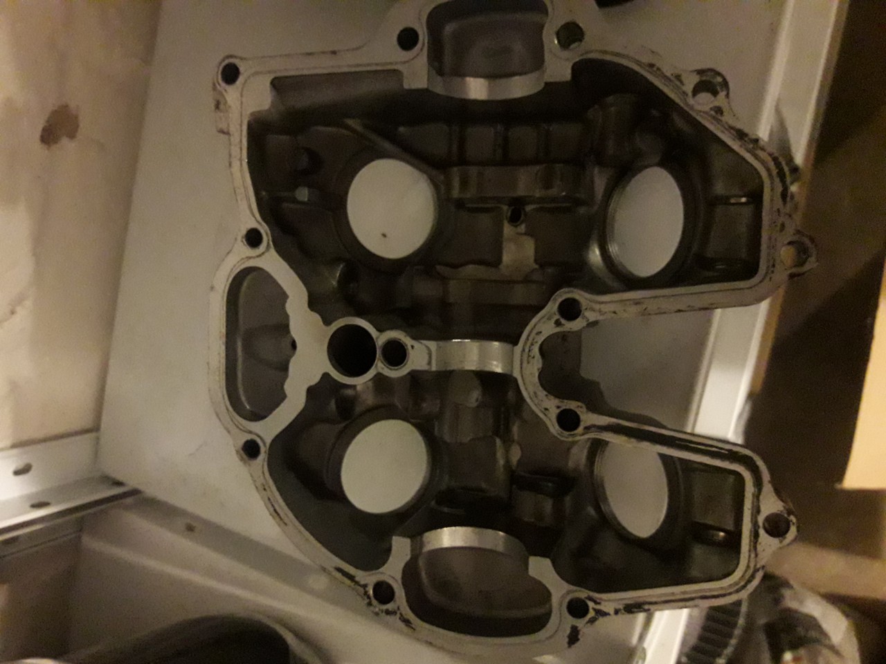

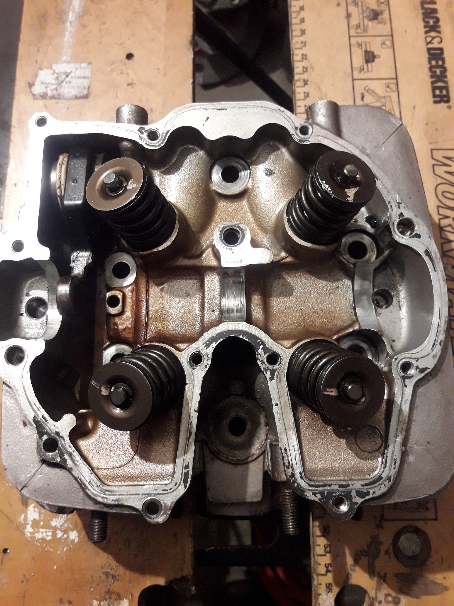

So sahen meine Gleitlager aus.
FJD
Re: Nockenwellenmittellager /Gleitlager erforderlich ?
also genauso angerieben.
