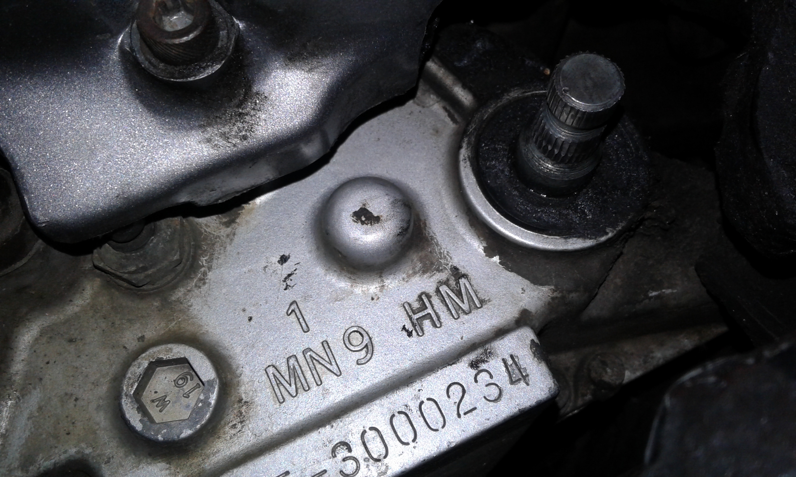

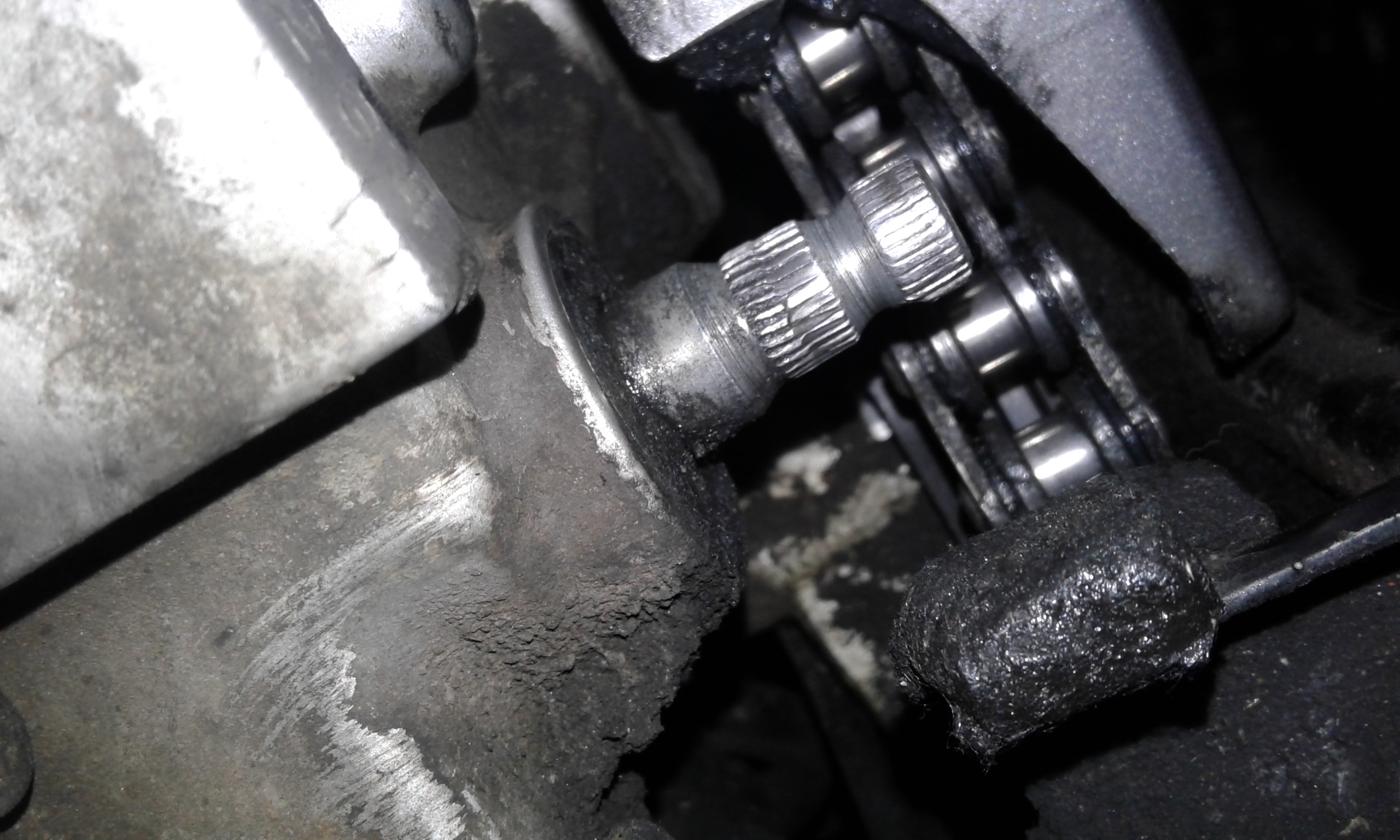

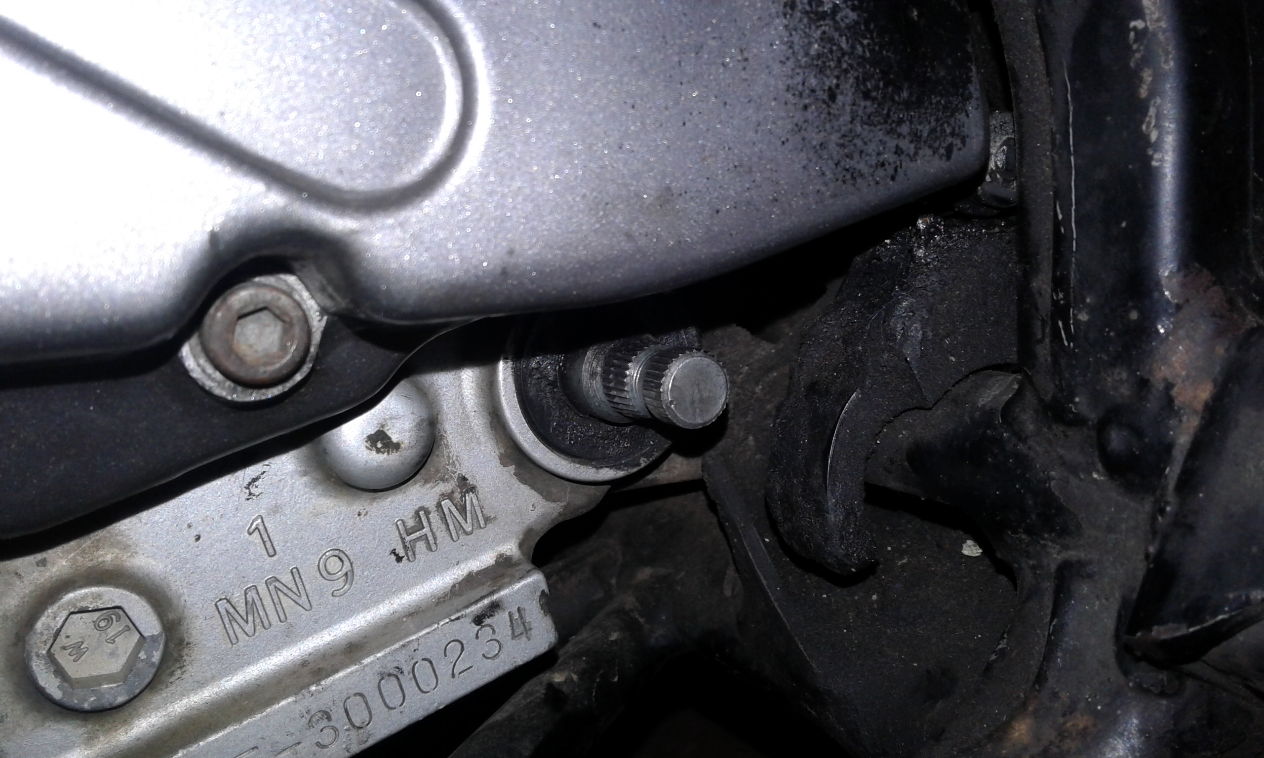

So heute den alten Hebel runter geholt.
Der ist zu ca 1/3 auf nem 1/4 der Umdrehung fast glatt.
Viel schlimmer ist die Schaltwelle dran.
Was nun, Schaltwelle sicherlich tauschen, aber was heißt das genau?

Schalthebelwelle tauschen bedeutet Komplettzerlegung des Motor.
In einer Fachwerkstatt kaum zu bezahlen.
Ich würde mir einen fehlerfrei verzahnten Schalthebel besorgen und
sicherstellen das dieser fest auf die Welle gespannt ist.

Aber würde nicht die Verzahnung des neuen Hebels durch die gequetsche Welle ruiniert?
- Beiträge: 6231
Re: Schalthebel kippelt
Vielleicht all zu sehr gequetschte Zähne auf der Welle vorsichtig mit einer
Dreiecks-Nadelfeile nacharbeiten.

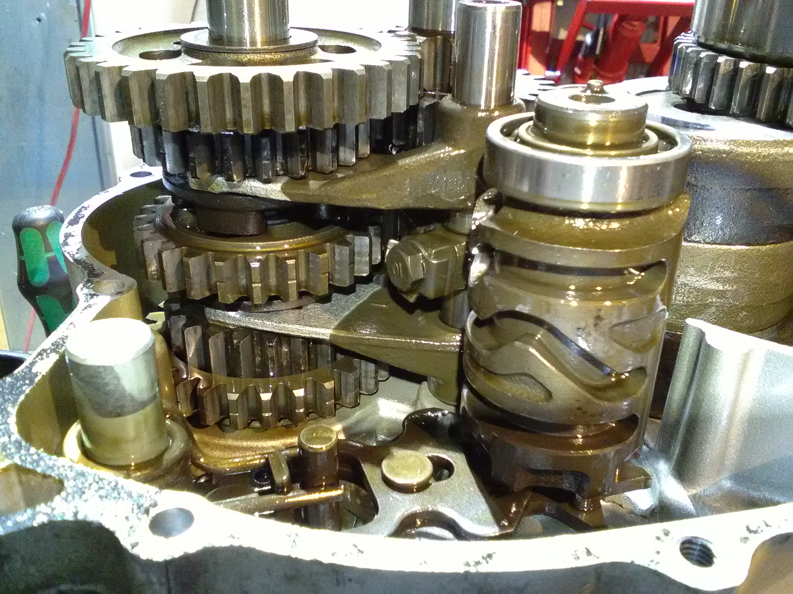

Hier mal eine Getriebeimpression:
Links unten die andere Seite der Schaltwelle Grüße
Nx Getriebe zerlegen.
Da die oberen Zähne einigermaßen in Ordnung sind würde ich von unten die Zähne wieder verstärken.
Ein Hammer mit einem Stck Holz zum gegenhalten und mit dem Meißel und einem kleineren Hammer die Zähne neu gestalten.
Diese Methode drängt das Metall wieder an die richtige Stelle, wobei Arbeiten mit Feile oder Dremel das Material nur reduzieren würde.
