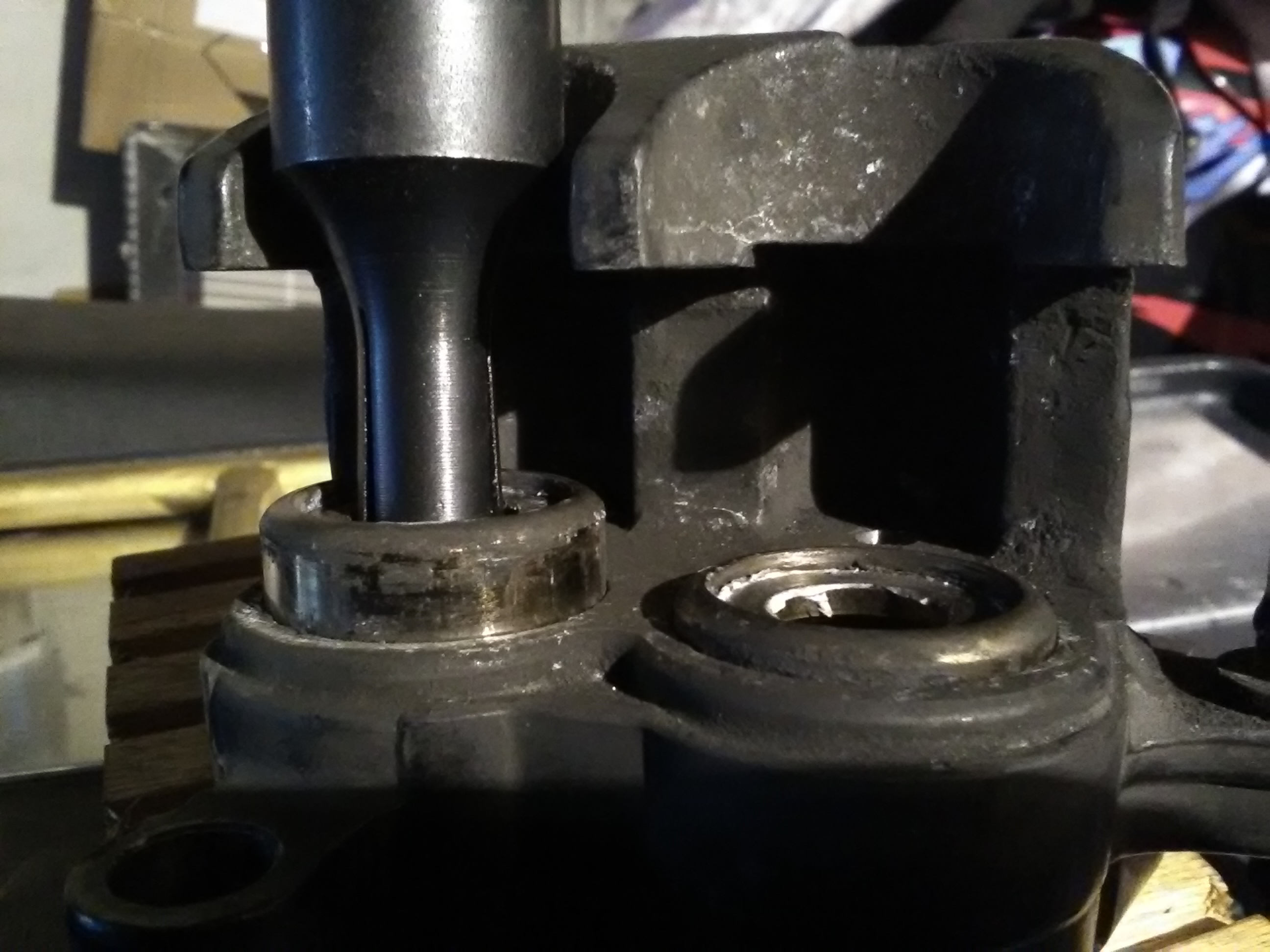

Alex 2 hat geschrieben: Mi 12. Jun 2019, 12:12 Hallo, ja, das mache ich immer so, bei allen Modellen, und bei meinen Autos. Steckt da ein Problem drin. Mein aktueller Stand bezüglich meiner Bremse ist, sie macht nicht richtig frei, auf. Bei allen anderen Mopeds von mir geht das Vorderrad leichtgängiger. Zerlegte alles, reinigte, baute neu zusammen. Das zurückschieben der Kolben, im eingebauten Zustand am Moped, ging nicht so recht,

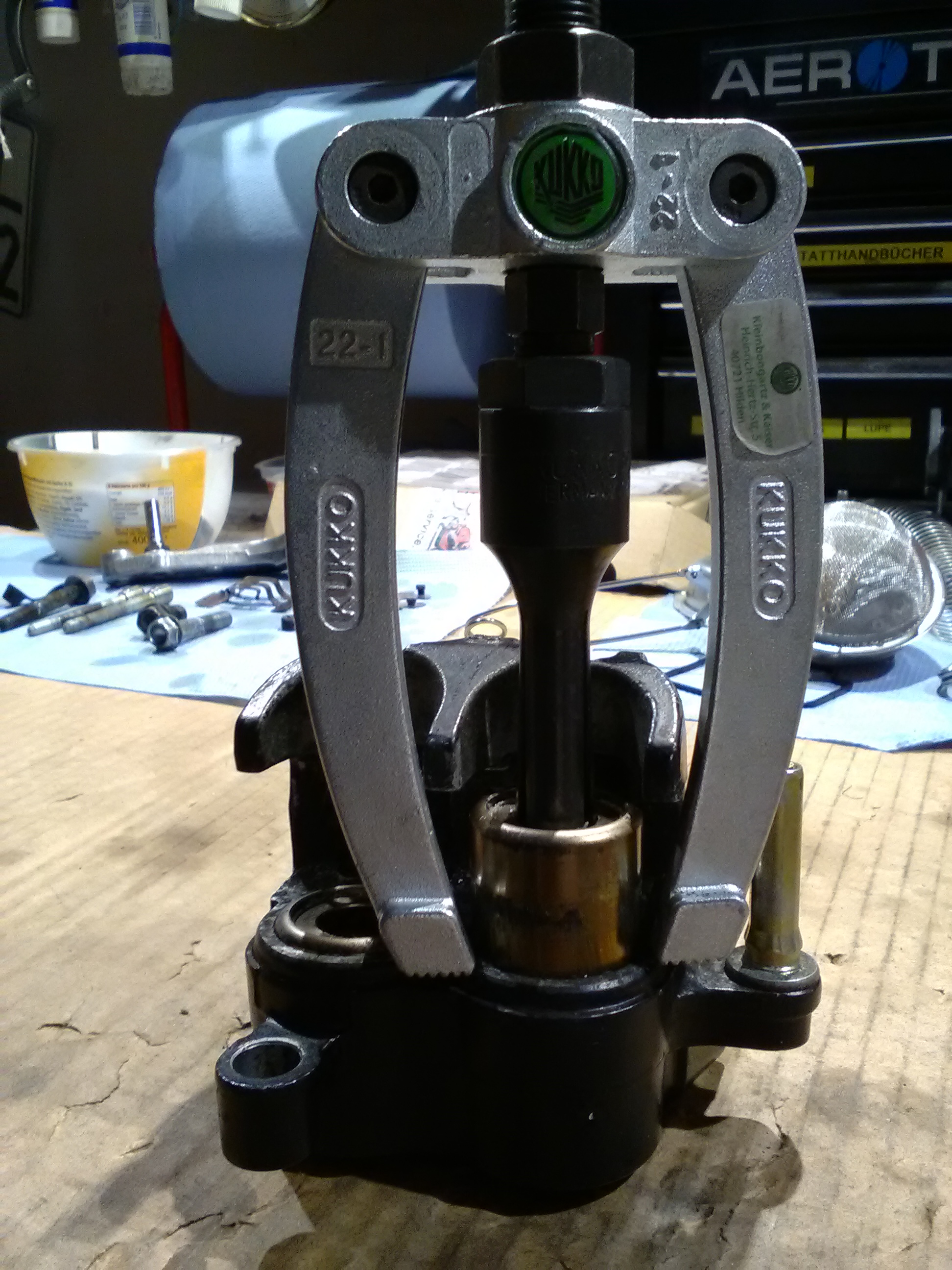

Und ich wette mit Dir, das Du die Bremskolben im eingebauten Zustand ohne zu reinigen und ohne Bremspaste zurückgeschoben hast.
Mit dem ganzen Dreck, der auf den Kolben gesessen hat.
Klar, das die festsitzen.
So ein hatte ich auch schon zur Reperatur.
Die Kolben musste ich dann mit dem Kukko Innenauszieher herausziehen.
ich hoffe, meine Vermutung ist falsch.
