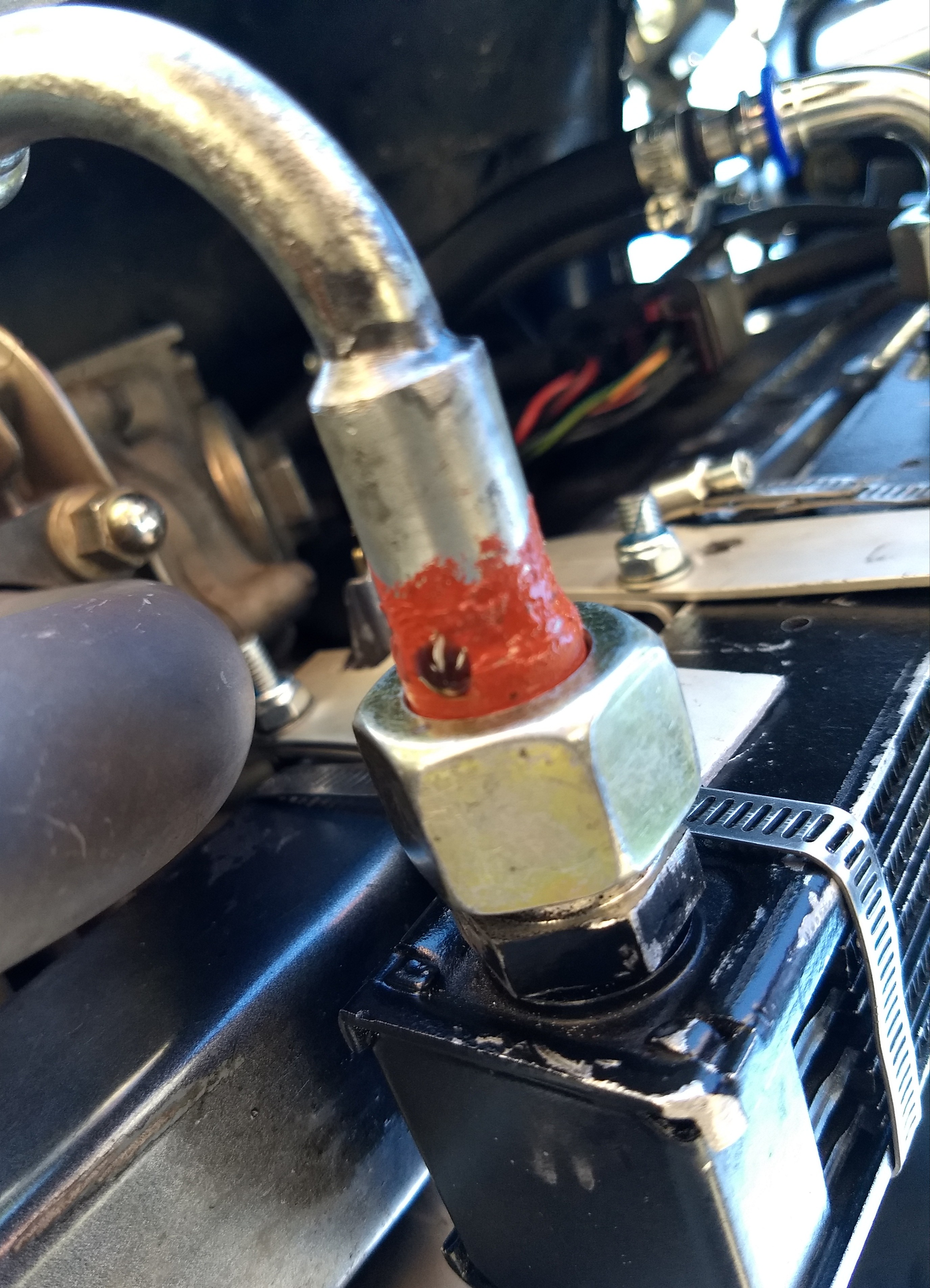

klar kann der Kühler mehr, dafür müsste er an eine andere Stelle. Soweit passt die Kühlleistung, auch heute Mittag nach der Fahrt auf Arbeit, im Stau gestanden, zwischen den Autos durch, 40 Minuten Fahrt, und gut 100° erreicht.
Hab es jetzt gesehen dass der Kühler von Egu ist, der Aufkleber auf der Rückseite war schwarz lackiert, siehe Foto.
Ein neuer Anschluss ist oben drauf, heute bei der Hydr.firma besorgt. Unten ging es nicht wegen dem Abstand zum Krümmer. Den alten mit Dirko HT an den Hartlötstellen eingeschmiert und tatsächlich hab ich eine kleine undichte Stelle gefunden. Hab nochmal nachträglich eine dünne Schicht drauf, jetzt schau ich mir das nach der Heimfahrt heute Abend an.

Schade das die nix für unten hatten.
Aber ok, da du jetzt weisst wo es da undicht ist... gescheit löten und gut.

Ja schade, es ging um einen guten Zentimeter mehr Abstand zum Krümmerrohr, weil 5mm sind mir zu heiß.
Ich werd mir jmd suchen, der mir das Hartlöten kann
