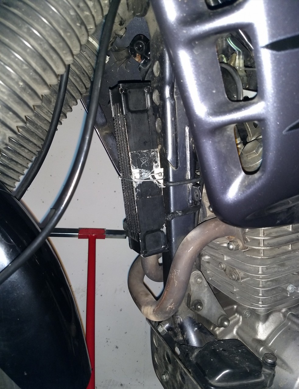

Heute die zweite Ölkühler-Aktion gewagt, vorletztes Jahr hat das leider nicht so geklappt wie ich das wollte.
Einen Kühler aus Kleinanzeigen besorgt, bei dem Leitungen Marke Eigenbau dabei waren. Schläuche konnte ich passend kürzen und auf die abgesägte und entgratete Rücklaufleitung stecken. Der Lenkeinschlag geht links wie rechts, volles Einfedern hat auch soweit gepasst.
Die Halterung sieht noch nicht sehr professionell aus, meine Ursprüngliche Version hat leider nicht geklappt, da der Kotflügel dann beim Einfedern angeschlagen ist :(

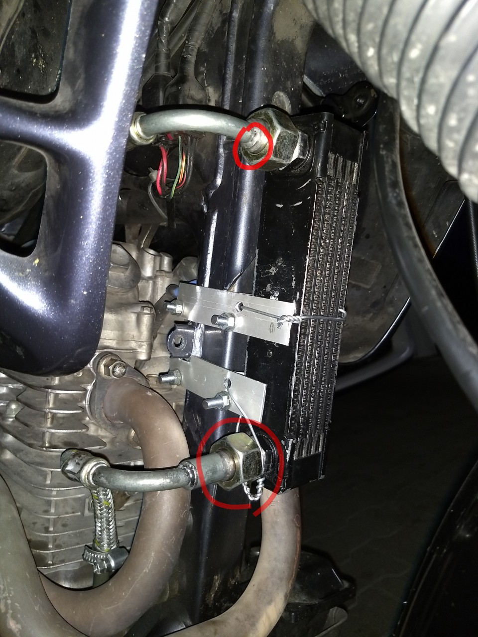

Ein Problem habe ich aktuell noch. An den markierten Stellen (rot) sind die Anschlüsse undicht, oben an der aufgeschweißten Rohrstelle und unten kommt wohl über das Gewinde etwas Öl raus und spritzt mit dem Fahrtwind auf den Zylinder.
Habt ihr eine Idee wie ich das abdichten kann? Ich hab Teflonband da, aber für die Schweißstelle? Kaltmetall?

Bevor WIR uns um deine Leckage kümmern, kümmerst DU dich um eine adäquate Befestigung deines Ölkühlers.

:D ich hatte da meine Schwierigkeiten, da der Kühler keine Haltelasche oder ähnliches hat. Ich hab noch zwei große Gummitüllen, die man auf die Gewinde zum Gegenhalten stecken kann, also so wie beim Egu-Kühler. Da gab es doch so ein Blech mit zwei großen Löchern, in die dann die Gummis gesteckt werden. Dann kann ich aber die Leitungen nicht mehr Gegenhalten beim Festziehen der Anschlüsse

Was Herbert meinte ist; das man bei einem gebraucht gekauften Kühler nicht weiss ob dort drinnen Fremdkörper/Partikel
(von einem z.B. "schlimmen" Motor an dem der vorher gelaufen war) sind.
Wenn dem nicht so war, oder du den geprüft/gespült hattest ist ja alles ok.
Mir scheint auf deinem Bild zumindest die Lötung des oberen Stutzen (die Naht direkt nach der Überwurfmutter) ziemlich verunglückt/schlecht gemacht.
Auch scheint mir (wenn die Farben des Bild nicht täuschen) die Art des Lot dafür ungeeignet.
Ist diese denn dicht ?

Der Kühler ist von mir vorher natürlich gecheckt worden. Das ganze war so wie es ist ein Set für 20,-€ und hat mich stark an den Egu-Kühler erinnert, deswegen hab ich mir das zugelegt. Und was die Lötstelle angeht: Für mich sieht das eher geschweißt aus?
Ich hab eine Lötstation die bis 450°C geht. Kann ich damit dran gehen und mit normalem Lötzinn einen Versuch wagen?

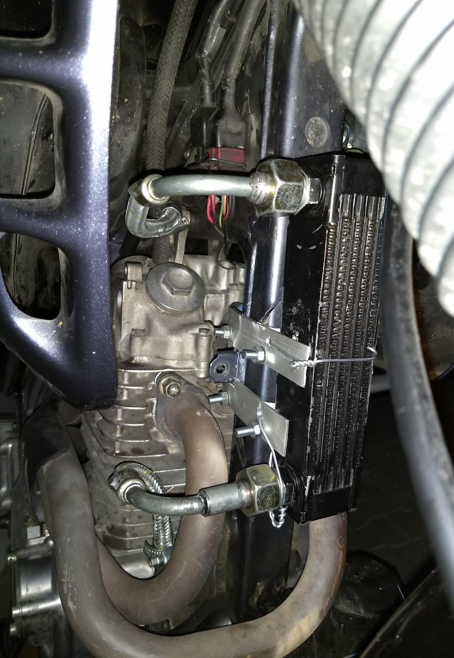

Die Position ist von mir bewusst so gewählt, das hat verschiedene Gründe:
- nicht den Luftstrom zum ZK behindern, Kühler hat fast identisches Profil wie Rahmenrohr
- geringer Abstand zum Rahmenrohr, d.h. der Kühler könnte mehr, aber ich will keine lange Warmlaufphase und kein Thermostat
- alles von vorne im Notfall erreichbar, Anschlüsse, Schlauchschellen
- liegt trotzdem voll im Fahrtwind, Luftanströmung zwischen der Gabel hindurch.
Ich hab mir heute Schellenband besorgt, damit schnall ich das Teil nochmal fest. Dann versuche ich die Anschlüsse dicht zu bekommen.
Wenn der Motor aus ist, kommt kein Öl mehr aus den Anschlüssen. Es sind wenige Tropfen beim Fahren gewesen. Ich behaupte mal die Ölsäule läuft beim Abstellen innerhalb kurzer Zeit leer.
Zur Temperatur kann ich noch nicht viel sagen. Gestern Abend ca 30km Probe gefahren, mehr als 90°C hab ich nicht geschafft. Normalerweise hätte ich locker 110° erreicht. LLGRS hab ich recht mager eingestellt (ca. 2 1/4 Umdr.)
Der entscheidene Unterschied zu meinem ersten Ölkühler: Der Ölstand bleibt konstant (z.B. auf Max.) und sinkt nicht blubbernd nach unten beim Motorabstellen ;)

chris1383 hat geschrieben: Sa 22. Jun 2019, 12:44 ...was die Lötstelle angeht: Für mich sieht das eher geschweißt aus?
Ich hab eine Lötstation die bis 450°C geht. Kann ich damit dran gehen und mit normalem Lötzinn einen Versuch wagen?...
Das ist eine Hartlot Naht. Das ist, in jeglicher Hinsicht, von der Art des Lot, den Schmelzpunkten und der Art der metallischen Verbindung etwas völlig anderes als weichlöten.
Die vorhandene Naht muss, zumindest in den Spalten in denen das Lot nicht angenommen wurde (genau da wird es undicht sein)
bis auf Grund/blankem Material abgeschliffen/gefeilt werden und neu richtig gelötet werden.
Ein nur "drüber" löten wird da nichts, die jetzigen "Spalten" würden unbehandelt, das Lot wieder nicht annehmen.

Wichtig wäre hier ein ausreichender Abstand des Netzpaket auf seiner Rückseite, sodass ausreichend Menge an Luft aus dem Paket "austreten" kann.
Wieviel Abstand sind es zum Vierkantrohr ?
Dem Tauscher ist es wurscht ob und was er durch seine austretende Luft hinter sich erwärmt. Es liegt "so" keine Vorerwärmung des Medium an seinem Eintritt (Luftseitig) vor.
Dem Rahmenrohr, bzw. dem Öl darin ist dies auch wurscht, da die bestrichene Fläche die das Rohr an dieser Stelle an "Abwärme" abbekommt in keinem Verhältnis
zur Fläche/Wärmemenge steht welche das Netz abführt. Könnte man schön rechnen (aber keine Lust) aber ich schätze auf weit mehr als 1000 zu 1.

Löten mit deiner Lötstation im übrigen bitte lassen. Das wird nix.

@langer: Danke jetzt weiß ich was es ist. Sah für mich aus wie eine Schweißnaht. Dann lass ich den Versuch mit dem Lötkolben bleiben. Zum Treffen soll es schon dicht sein, also vielleicht finde ich in den nächsten Tagen jmd der mir das Hartlöten kann. Zur Not übergangsweise Dirko HT oder Kaltmetall Knetmasse?
@Mario: Das behalte ich mal im Auge. Bevor ich da irgendeinen DN...Dichtnippel oder sowas bestelle, ist es mir lieber ich bring die beiden Anschlüsse ausgebaut zu so einer Firma und die machen mir was fertig zum Einbau

Wenn das keine Unmengen sind würde ich jetzt keine Pampe da drauf schmieren.
Würde eh von Öl von innen her "abgedrückt" werden und erschwert bloss das nochmal ordentlich zu löten.
Wenn du zum Treffen ne Dose Bremsenreiniger mitbringst, gucken wir wo genau es wirklich undicht ist.

Achso: deine Frage, der Abstand ist eine Zollstock-Dicke. Den hab ich als Maß für den Abstand genommen

Ist hier weniger eine Frage des Schmelzpunktes des Lot (davon sind wir am Öl auch für Weichlot weit entfernt) sondern der Festigkeit des Lot selbst und der Art der Verbindung.
Vorausgesetzt man hat genügend "überlappende" Fläche, sprich genug Muffentiefe und die auch noch mit dem durchgängig richtigen Spaltmass ! zum Weichlöten,
dann reicht das in dem Fall natürlich auch aus.

@langer: Ich hab es heute vormittag trotzdem mal versucht zu löten, es ist jetzt eine Löt-Wurst :) drauf, ich probier er nachher einfach mal. Vorher hab ich in die Rille Flussmittel aufgetragen. Zudem hab ich die Dichtkegel und den Konus am Kühleranschluss neu eingeschliffen mit Nassschleifpapier und Schleifvlies. Neue Halterung ist auch dran, Endlosband mit Schellen angefertigt, der Kühler ist jetzt sehr stramm fixiert und kann nicht verrutschen

Kleines Update:
Probefahrt ca 50km. Immerwieder mal zwischendurch angehalten und nachgeschaut. Der obere Anschluss ist weniger undicht, also besser geworden. Der untere leider immer noch an und zu am tropfen. Durch den Fahrtwind ist das Öl ans Rahmenrohr gekommen und war dann bis knapp überhalb der Ablassschraube feucht. Ich hab die Überwurfmuttern nur mit Gefühl angezogen, ich hab es nicht wagen wollen da mit Schmackes fest zu ziehen.
Morgen schau ich zu dieser Hydraulikfirma.
Temperatur heute: Wetter hat schwüle 29°C, die Öltemperatur hatte maximal 100°C erreicht bei Tempo 110km/h. So bin ich mit der Kühlleistung zufrieden
