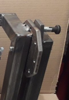

Hallo Ihr Domitreiber, un die Annern all. :D Ja Andi, habe ich soweit gecheck - Danke. Ich hatte mir schon zurecht gelegt einfach ein paar passende Aufnahmen/Dorne zu drehen. Dann wäre das ohnehin kein Problem. Aber bitte noch mal zu Deiner Konstruktion, denn da treibt mich noch was um. Warum hast Du denn den Verstellmechanismus ....
Drehmotorständer - Andi.jpg (15.99 KiB) 4322 mal betrachtet
... einseitig ausgeführt und nicht beidseitig? Platz wäre ja vorhanden, soweit ich das ersehe. :?

von dieCobra
Nach dem Motto:
ein gutes Pferd springt nie zu hoch.
Eine Seite reicht statisch aus.
