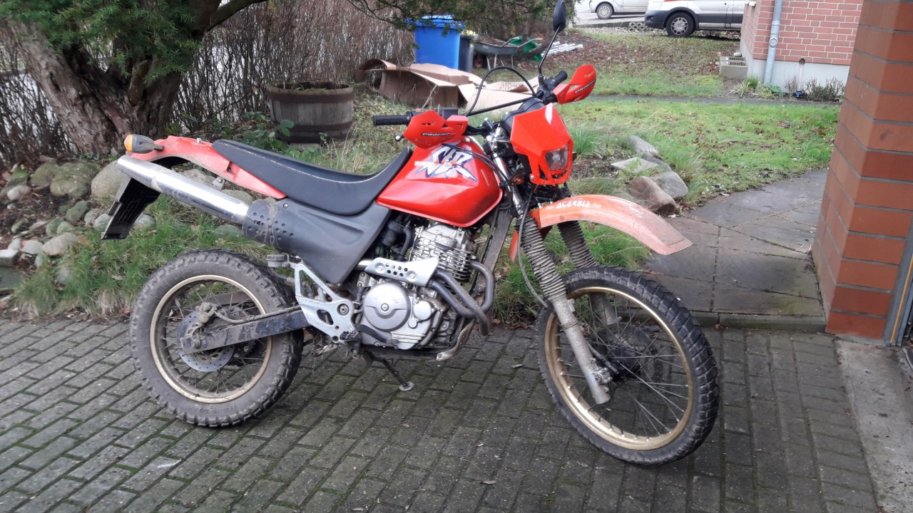

Das heißt für mich, so wie die aufm Foto zusehen ist, ist sie übern TÜV.Howie hat geschrieben: Mi 11. Dez 2019, 23:23 das war der TÜV Termin.... sauber bestanden.IMG-20191202-WA0010.jpeg
Und so haben es die Anderen auch verstanden.

Echt jetzt? Euer Ernst?....
Auf dem Bild des TÜV Termins ist bis auf die EinSpiegel Nummer alles so wie es die Rennleitung haben mag.
Das Fahrwerk der NX ( Gabel ohne Brücken,Bremse,Vorderrad,Hinterrad mit 130/80-17) ist jetzt verbaut und muß noch eingetragen werden.
Nix geschummelt. warum auch kommt eh raus...
Und die Nr. mit nur einem Spiegel..... nennt mich Outlaw...

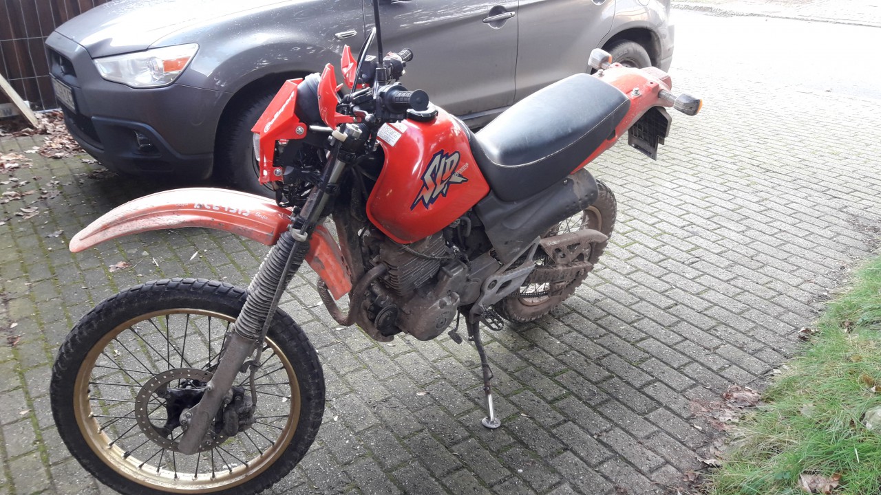

Nuu_freilich - das Ding rennt mitte RD02 NW aus'm Stand raus 180 - ganz sicherHowie hat geschrieben: Do 26. Dez 2019, 10:45 Weihnachten ist vorbei! Ich hoffe der Mann mit dem dicken Sack war Nett zu Euch.Steh inner Werkstatt mit Glühwein und überleg grade ob die Seitenverkleidung der Vigor Eins zu Eins an die SLR passt. Weiß das rein zufällig einer?
Ich hab nu mehrfach gelesen das die NW der SLR,Vigor und FMX zahmer sein soll wie die der NX. Kann Ich davon ausgehen das nach wechsel der NW die Leistung der NX am Start ist?SLR2.jpegSLR3.jpeg
Die 650er RFVC-Motoren sind bis auf die NW und die Zündung ziemlich gleich
Schrauber-Grüße - Otto
