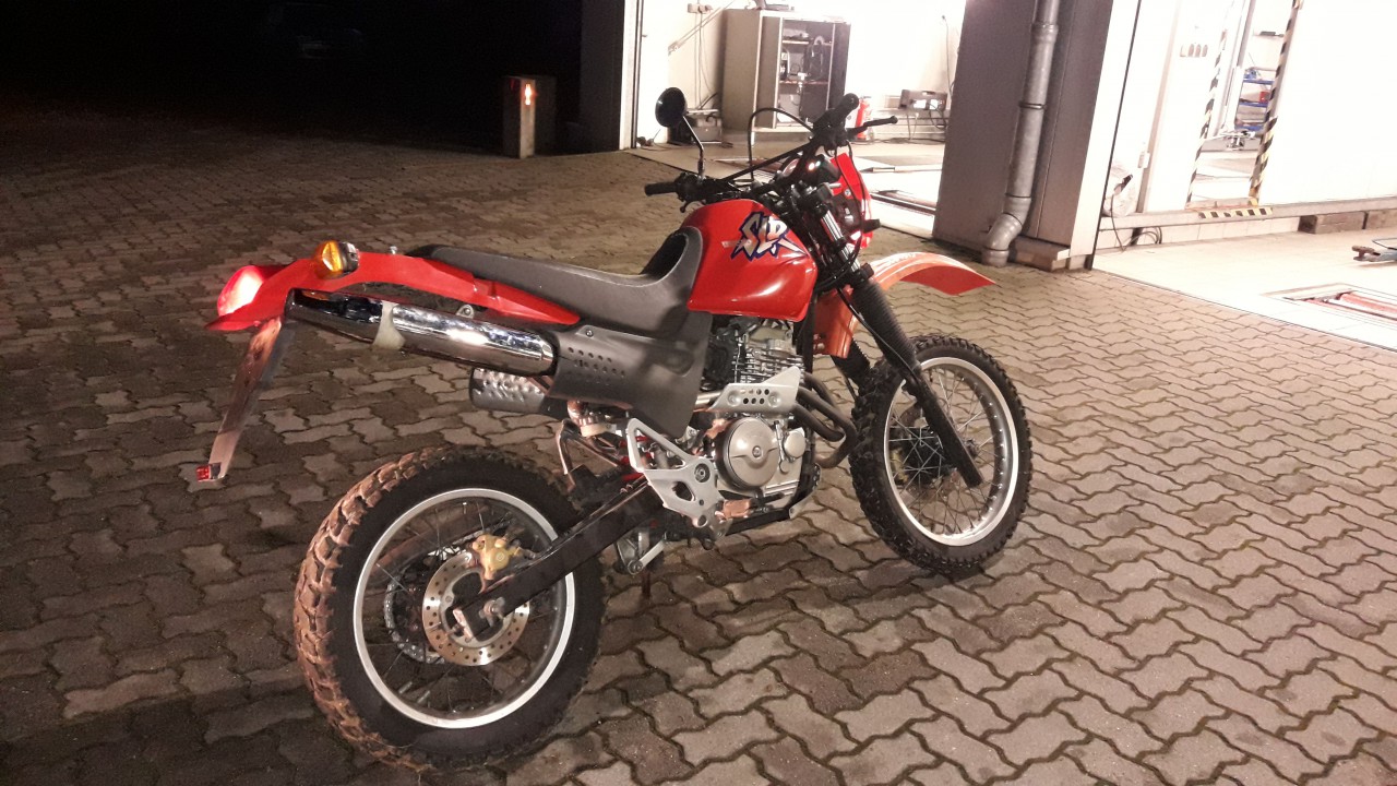

Soo!
Hab dann mal angefangen eine SLR Enduro zubauen. Durch eine Super Gelegenheit abe Ich ein ganzes Fahrwerk einer NX ergattern können.
Sind doch einige technische änderungen zu beachten beim Umbau.

das war der TÜV Termin.... sauber bestanden.

Top und meinen Glückwunsch. Sieht auf dem Photo gut aus.
Beiträge: 4201
Re: FÜR Umbau!
Finde auch, dass die gut ausschaut.
Hat was von Retro.
Re: FÜR Umbau!
Hat die hat die hat die hat die etwa mit nur einem Spiegel TÜV bekommen?
Beiträge: 3126
Re: FÜR Umbau!
Hast du eigentlich die Umbauten jetzt eintragen lassen oder war das "nur" die normale HU? Bei einem Prüfer der sich nicht mit einer SLR auskennt, könnte ich mir vorstellen, dass der die eintragungspflichtigen Umbauten gar nicht merkt. Und wenn es schon TÜV mit nur einem Spiegel gibt, würde mich das nicht wundern.
Beiträge: 4275
Re: FÜR Umbau!
L7 hat doch auch nur einen Spiegel....liegt das nicht am Baujahr ?
Beiträge: 3126
Re: FÜR Umbau!
Genau. Bis Bj. 89. Passt also bei L7, passt nicht bei SLR, da es die da noch gar nicht gab.
Re: FÜR Umbau!
Ihr immer mit Euren Eintragungen. Sieht gut aus und wenn es eine Plakette dafür gibt ist doch gut.
@Howie: Glückwunsch und viel Spaß damit.
LG,
Re: FÜR Umbau!
Mir gefällt sie ja auch. Ich wunderte mich nur. Bei meiner Dicken hat der Spako sogar bemängelt, daß die China-Lenkerstrebe aus Alu, welche nichts außer Optik macht, etwas lose sei.🙈 Liegt aber wie immer im Ermessen....

Howie
Beiträge: 54
Registriert: Fr 22. Nov 2019, 21:13
Wohnort: Großenaspe
Motorrad: Yamaha FZ1 , SLR 650
Re: FÜR Umbau!
Beitrag von Howie »
Moin!
SIE hat TÜV bekommen genau so wie sie dasteht. 21" Vorderrad wird noch Eingetragen. Der 130/80-17 der Hinten drauf ist wird auch mit eingetragen Ich konnte Ihn überzeugen das die Schwinge der NX baugleich ist ... die Freigängigkeit ist gewährleistet und das Fahrverhalten ändert sich nicht spürbar. Alles in allem .... SUPERENDGEILER Prüfer.

Beiträge: 6210
Re: FÜR Umbau!
Super wenn der Prüfer so selbstbewusst zu Werke geht 👍
Aber es ist egal wenn Du eine Plakette auf das Nummernschild bekommen hast
und es trotzdem Mängel gegenüber der StVZO gibt.
Beispiel: ein Spiegel..
Auch wenn der TÜV das nicht bemängelt, den Herrn in der blauen Berufskleidung interessiert das nicht die Bohne!
Ein Spiegel bei Moppets mit EZ nach 1989... kostet "Wegezoll"
Wie dem auch sei, aus technischem Interesse:
Was ist das für nen Auspuff?
Hat der ab Werk das extravagante Endstück?
Ist der gar mit ABE??
