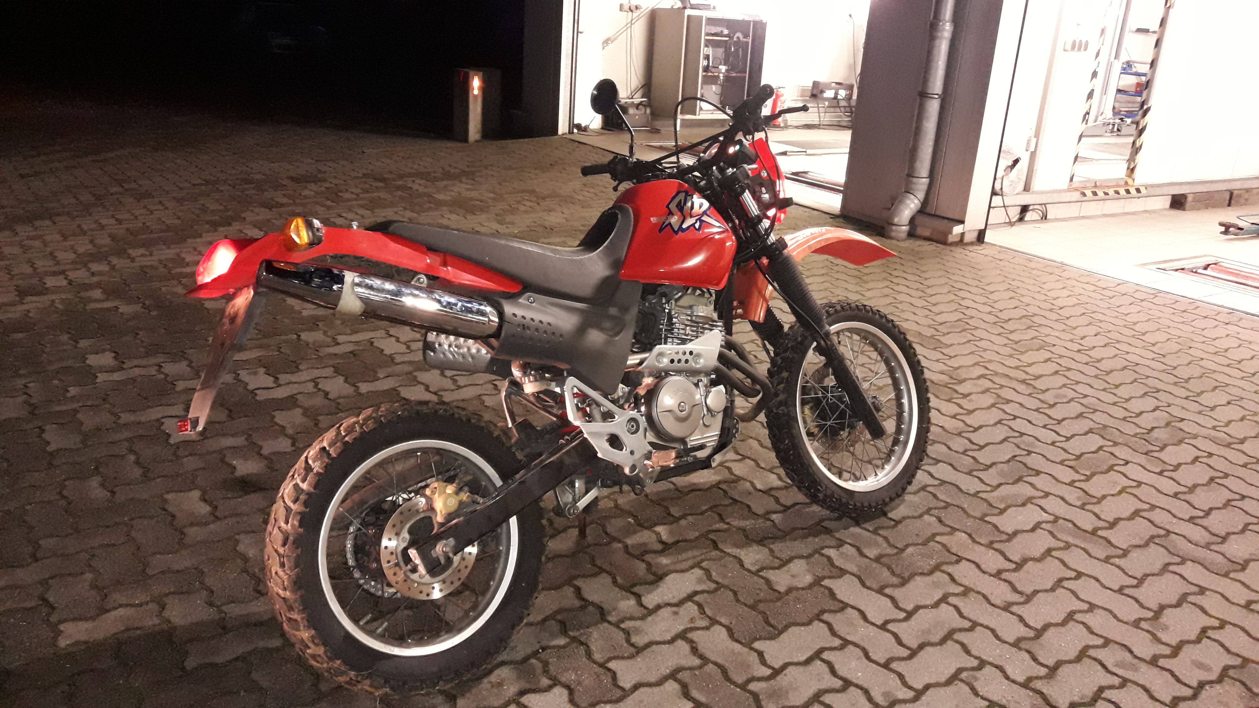

Soo!
Hab dann mal angefangen eine SLR Enduro zubauen. Durch eine Super Gelegenheit abe Ich ein ganzes Fahrwerk einer NX ergattern können.
Sind doch einige technische änderungen zu beachten beim Umbau.

Re: FÜR Umbau!
Beitrag von Howie »
das war der TÜV Termin.... sauber bestanden.

Beiträge: 3122
Re: FÜR Umbau!
Top und meinen Glückwunsch. Sieht auf dem Photo gut aus.
Beiträge: 4195
Motorrad: BMW R 1200 GS TÜ
Re: FÜR Umbau!
Finde auch, dass die gut ausschaut.
Hat was von Retro.
Re: FÜR Umbau!
Hat die hat die hat die hat die etwa mit nur einem Spiegel TÜV bekommen?

Re: FÜR Umbau!
Hast du eigentlich die Umbauten jetzt eintragen lassen oder war das "nur" die normale HU? Bei einem Prüfer der sich nicht mit einer SLR auskennt, könnte ich mir vorstellen, dass der die eintragungspflichtigen Umbauten gar nicht merkt. Und wenn es schon TÜV mit nur einem Spiegel gibt, würde mich das nicht wundern.

Re: FÜR Umbau!
Beitrag von Howie »
Moin!
SIE hat TÜV bekommen genau so wie sie dasteht. 21" Vorderrad wird noch Eingetragen. Der 130/80-17 der Hinten drauf ist wird auch mit eingetragen Ich konnte Ihn überzeugen das die Schwinge der NX baugleich ist ... die Freigängigkeit ist gewährleistet und das Fahrverhalten ändert sich nicht spürbar. Alles in allem .... SUPERENDGEILER Prüfer.

Beiträge: 6180
Re: FÜR Umbau!
Super wenn der Prüfer so selbstbewusst zu Werke geht 👍
Aber es ist egal wenn Du eine Plakette auf das Nummernschild bekommen hast
und es trotzdem Mängel gegenüber der StVZO gibt.
Beispiel: ein Spiegel..
Auch wenn der TÜV das nicht bemängelt, den Herrn in der blauen Berufskleidung interessiert das nicht die Bohne!
Ein Spiegel bei Moppets mit EZ nach 1989... kostet "Wegezoll"
Wie dem auch sei, aus technischem Interesse:
Was ist das für nen Auspuff?
Hat der ab Werk das extravagante Endstück?
Ist der gar mit ABE??
