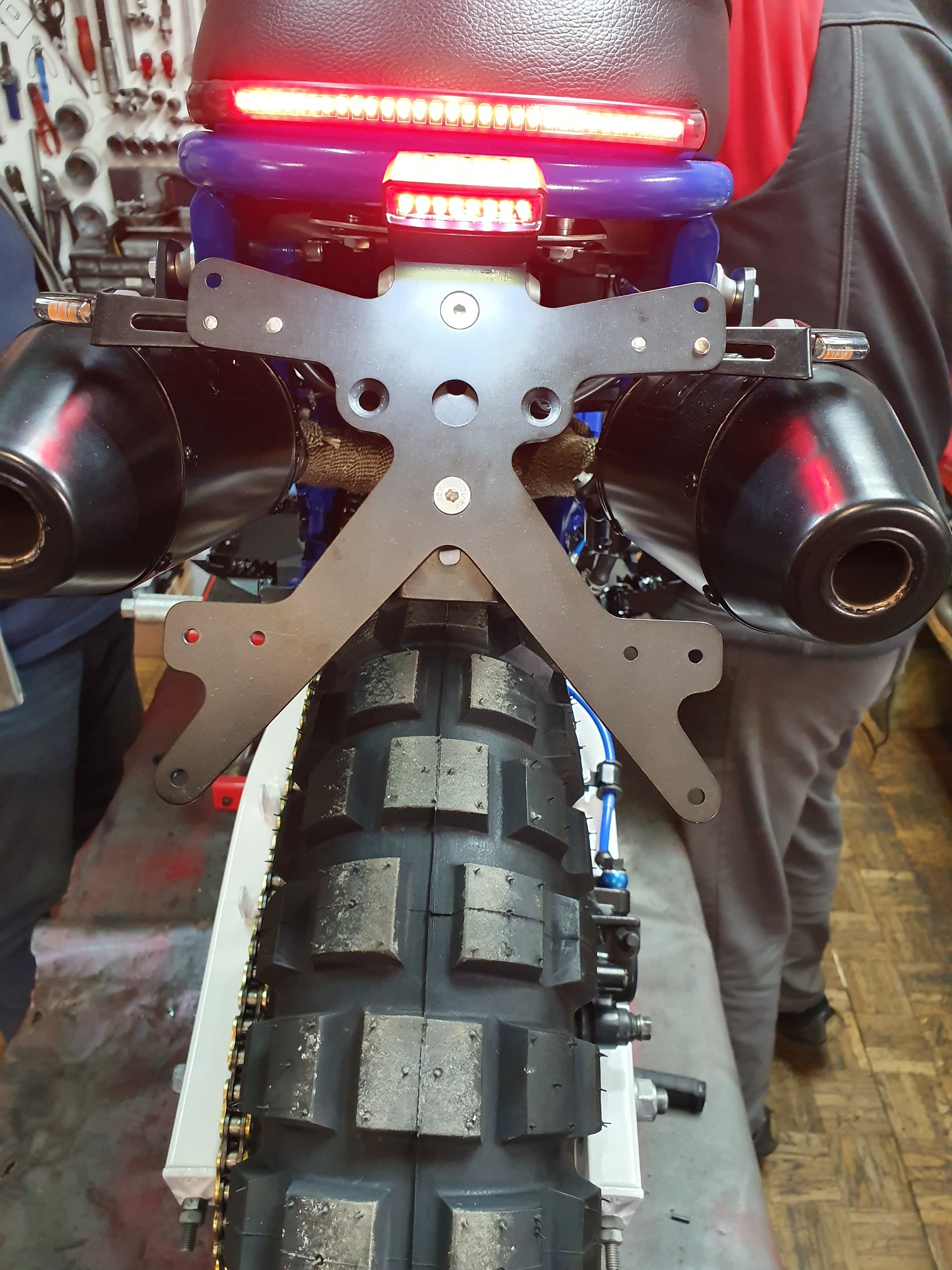

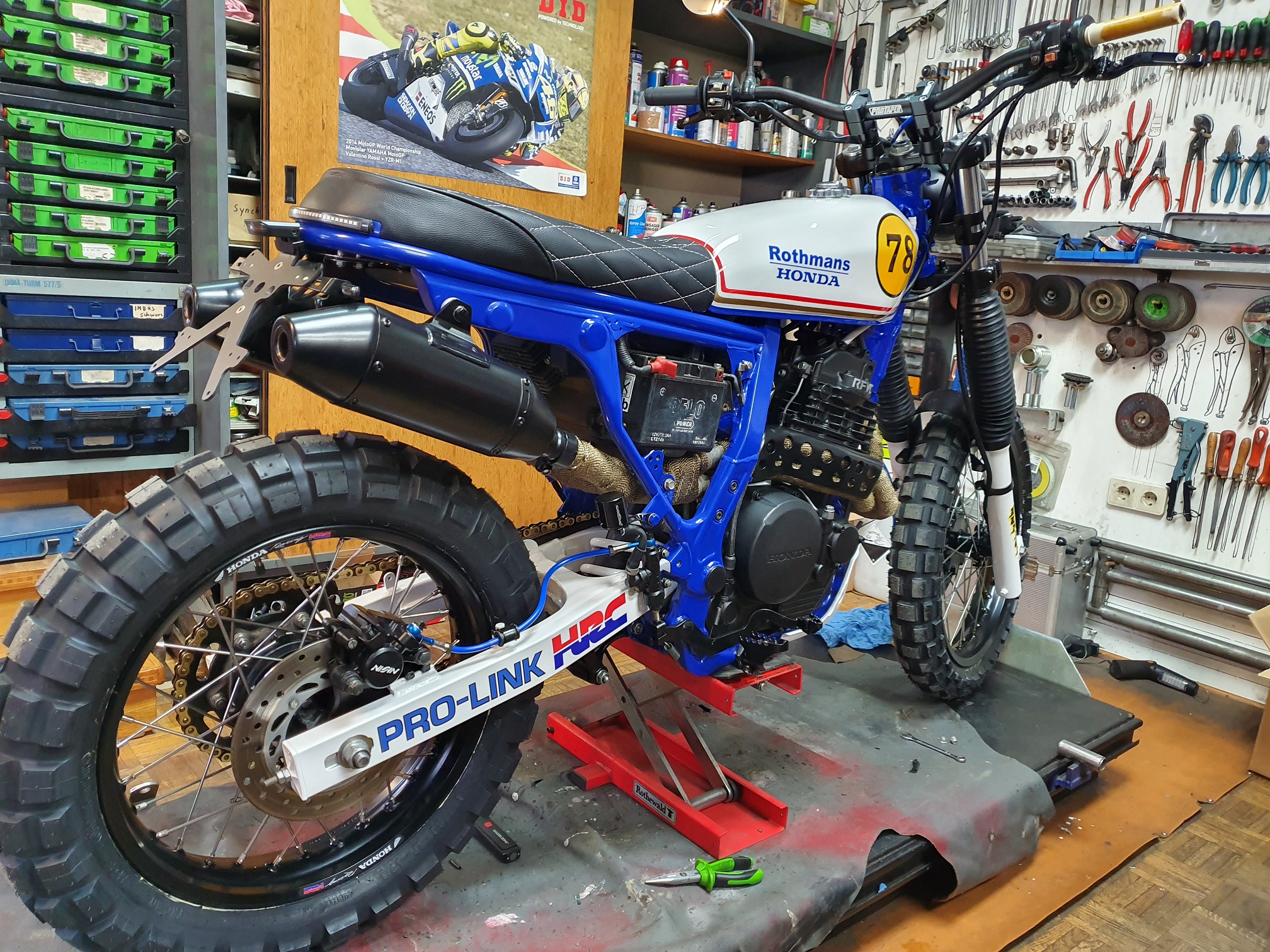

Der sitzbankhöcker passt nicht zur scrambleroptik,da müsstest krikerln dranschrauben und richtung cafe racer gehen,oder eine gerade bank aufbauen.
In österreich wär die nicht vorhandene hinterradabdeckung so ein riesen thema.
Die qualität deiner ausführungen sieht megageil aus,bin schon auf das endprodukt gespannt!

Xrvsiro hat geschrieben: So 26. Jan 2020, 20:59 Der sitzbankhöcker passt nicht zur scrambleroptik,da müsstest krikerln dranschrauben und richtung cafe racer gehen,oder eine gerade bank aufbauen.
Ich tendiere aktuell auch eher zu dieser Sitzbankversion
Und was bitte ist eine Hinterradabdeckung??? Kotflügel?? Alles schon lange mitn Prüfer besprochen, geht genau so durch 8-)

In österreich 30grad von der radachse nach oben muss das rad ganzflächig abgedeckt sein.
Das Kennzeichen gilt nicht als teil der Radabdeckung. :roll:

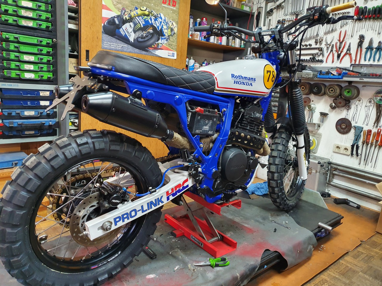

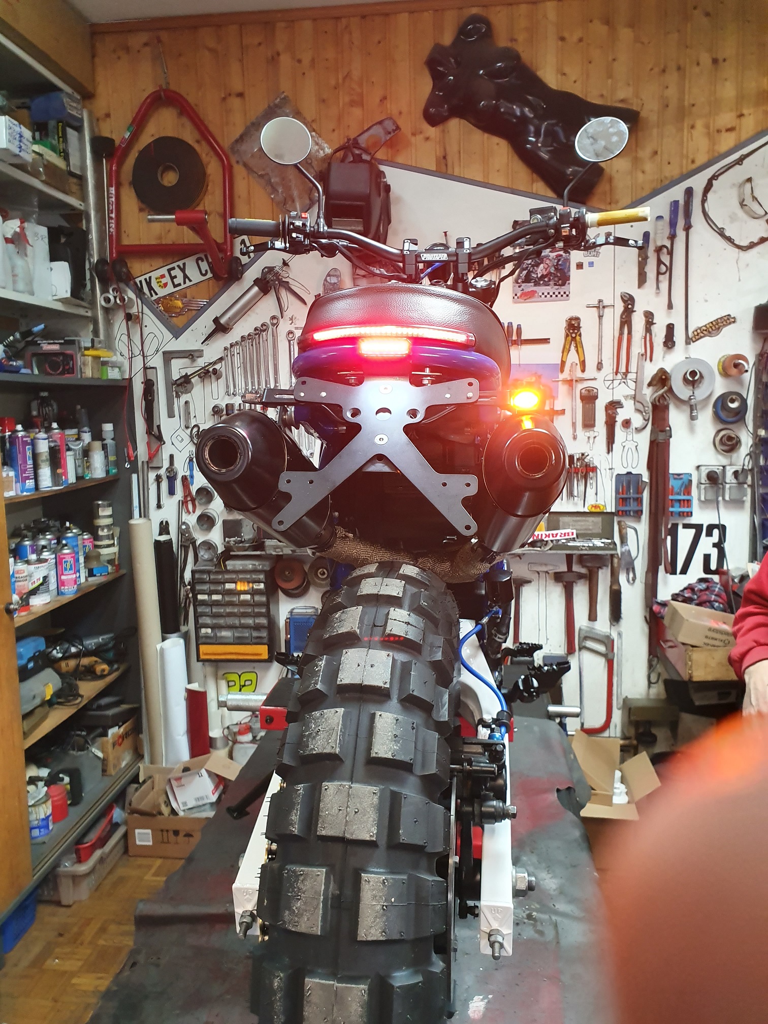

Heute war es soweit, die erste Proberunde stand an!! Was soll Ich sagen! OBERGEIL :D Genauso wie Ich die Probefahrt in Erinnerung hatte, alles schnurrt perfekt.

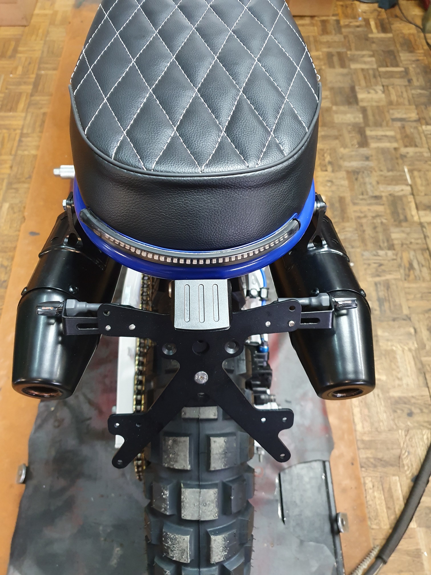

Rücklichtproblem gelöst, Elektrik ist fertig 8-)
Der LEDstreifen wird links und rechts noch bissi verkleidet
Dieser Sattel ist jetzt auch die finale Entscheidung
Pro-links:
und Pro-rechts :P
Am 17.2. Typisierungstermin, i`ll keep my fingers crossed!!!!

Ja,ein kurzet kotflügel mitm kennzeichen hinten dran wär schön.
Aber sieht schon echt super aus!
Beiträge: 2669
Re: Mein freaky Scramblerumbau
Gefällt mir auch sehr gut, aber was isn mit dem hinterem Bremsschlauch am Reifen los?
flatschrecker
Beiträge: 57
Registriert: Sa 18. Jan 2020, 19:38
Wohnort: Klagenfurt am Wörthersee
Beitrag von flatschrecker »
Ja, der melvin is hinten bissl zu lang...muss die aufnahme an der pumpe noch nach außen drehen, sprich auf die andere seite vom reservoirschlauch.

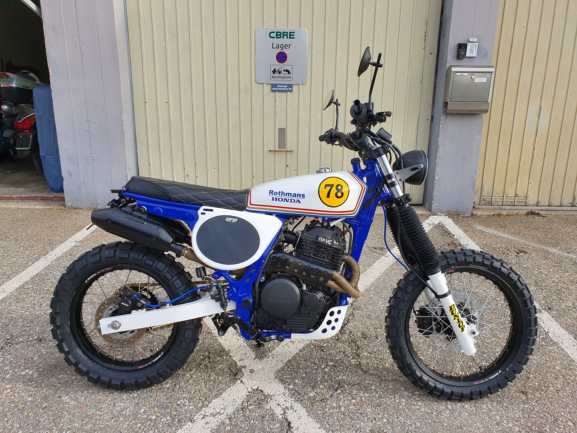

Greeny hat geschrieben: Fr 31. Jan 2020, 20:30 Sehr geil.
Mir ist der Arsch zu kurz.
Aber sonst wirklich cool!
Der arsch ist perfekt, allerdings gehören die endtöpfe weiter in richtung motor...wenn ein drittel vom topf hinter dem seitendeckel verschwindet wäre es ideal.das ist allerdings dem originalen crf y-anschluss geschuldet, sprich, kürzen könnte ich nur die 2 originalen domirohre....schwieriges thema, hat mir schon viel kopfschmerzen bereitet. ich lass erstmal so, wichtig ist jetzt erstmal das gutachten zu bekommen, lärmpegel passt schonmal....es bleibt spannend :geek:
