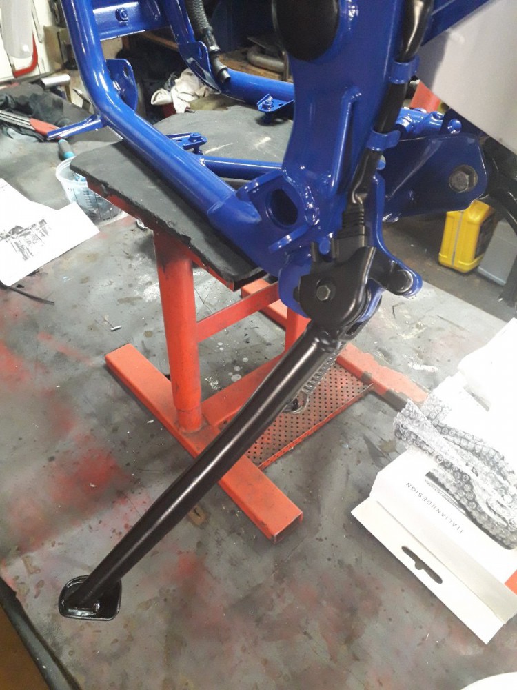

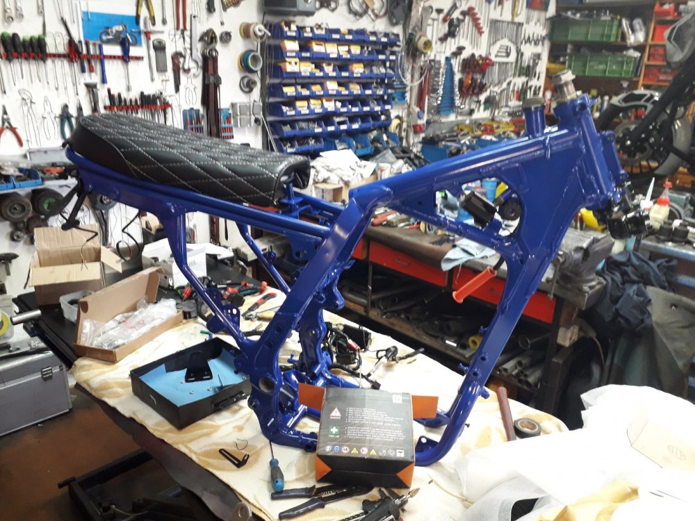

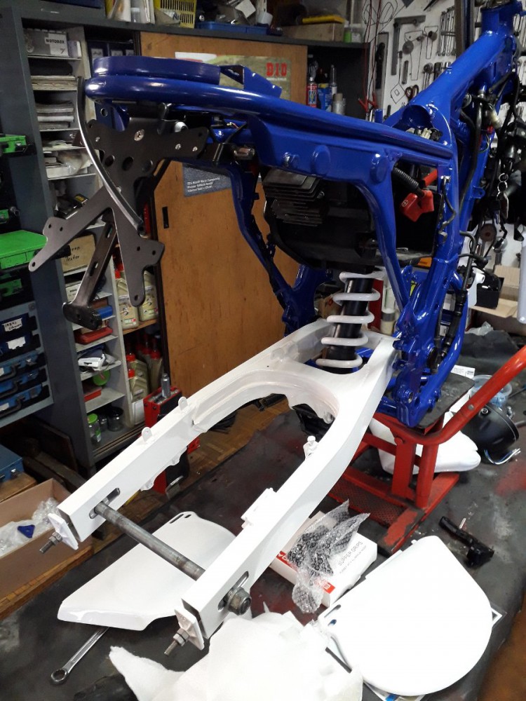

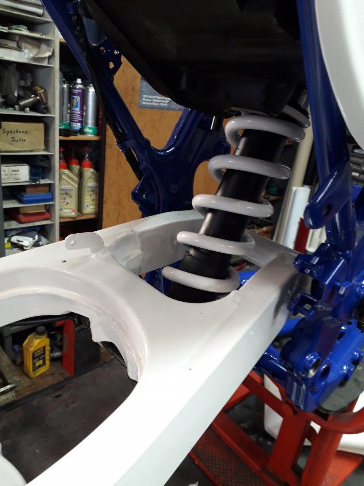

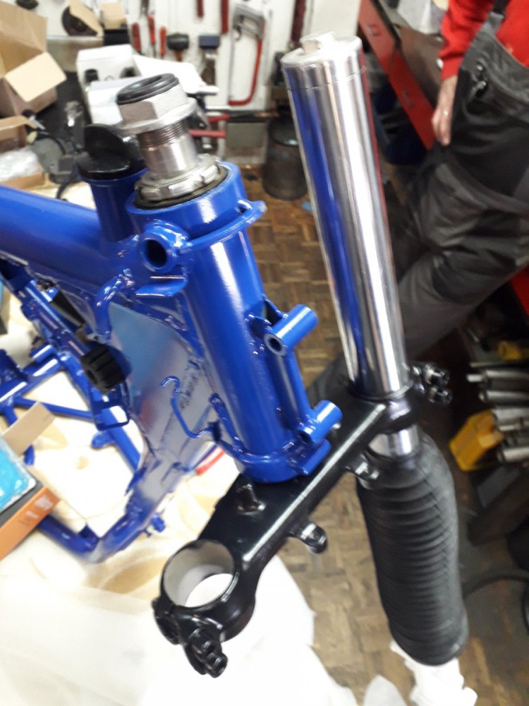

Erste Anpassungen und Schweissarbeiten

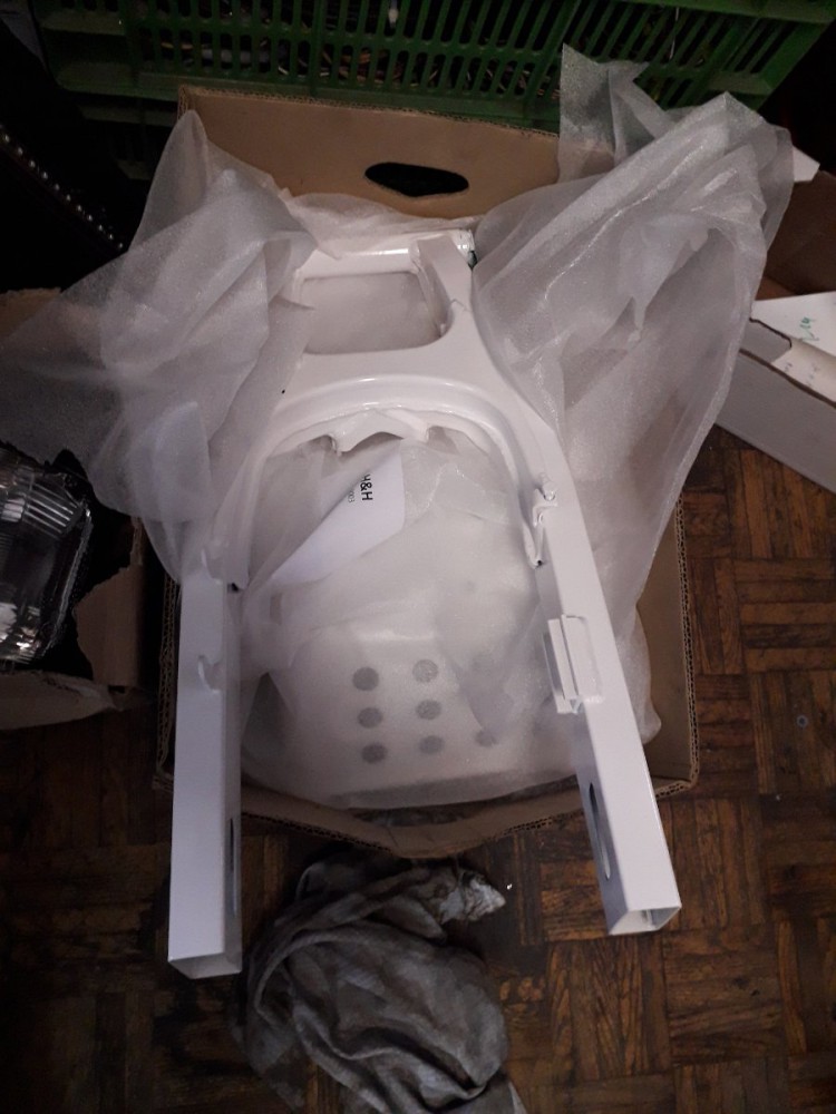

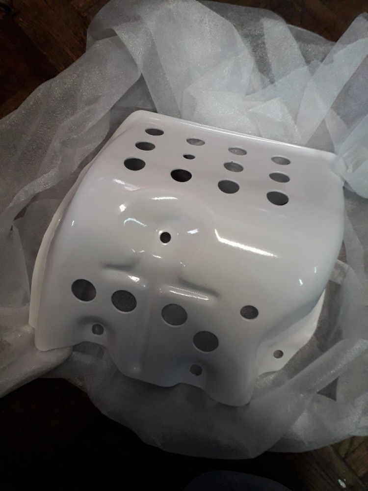

Diese Woche kamen dann auch schon die Teile vom Pulvern retour 8-)

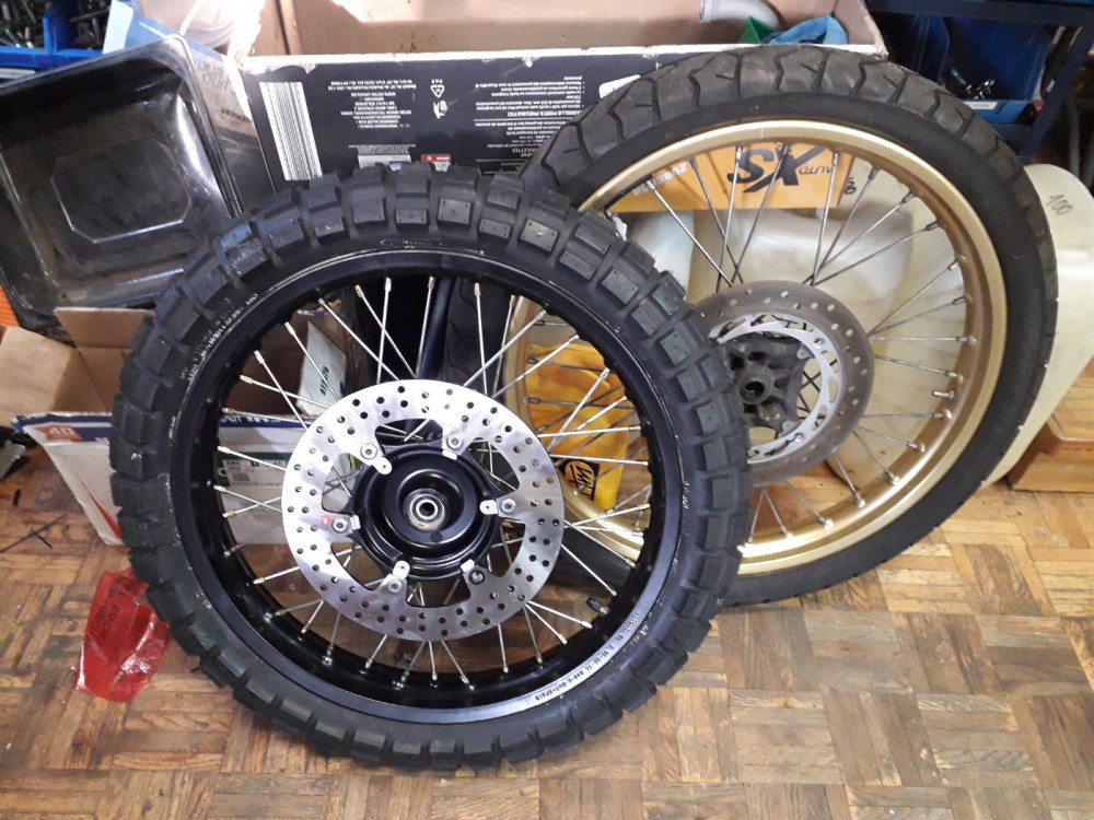

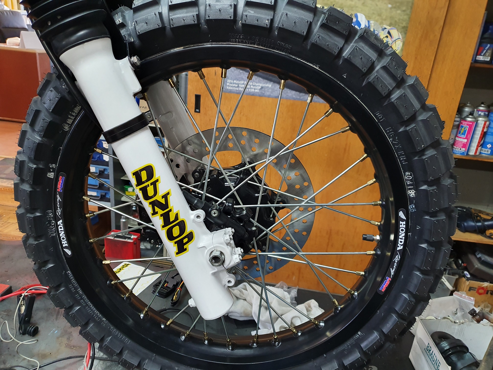

Fertiges SLR Vorderrad im Vergleich zum originalen

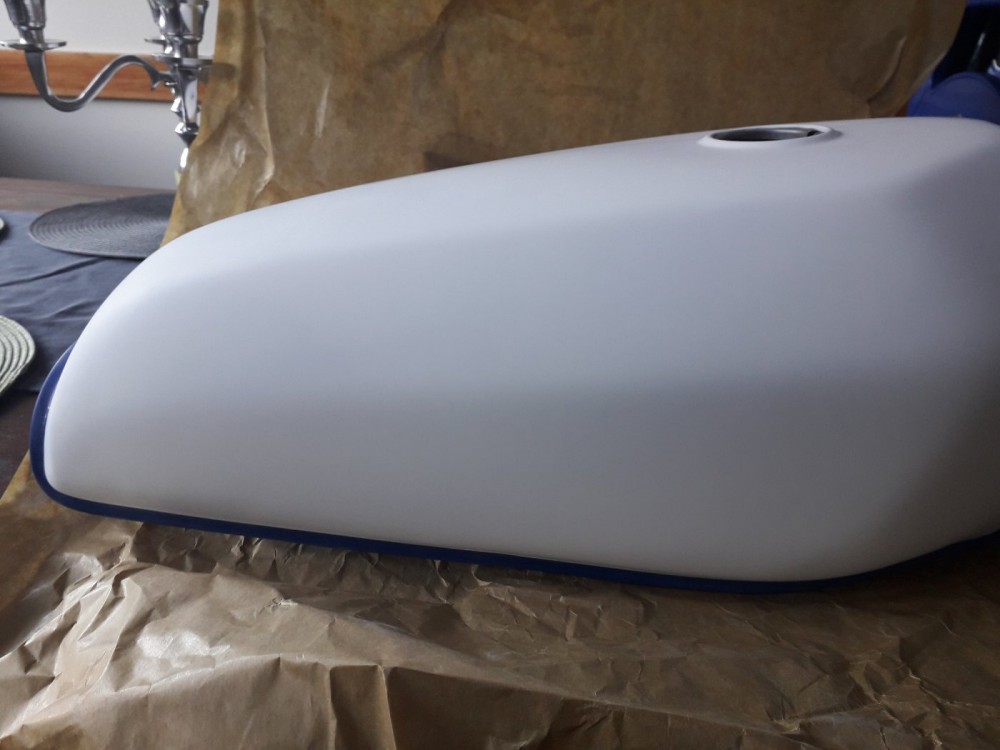

Der Tank hat schon seine erste Lackierung bekommen wurde wieder angerauht und ist zur Zeit beim Airbrushen

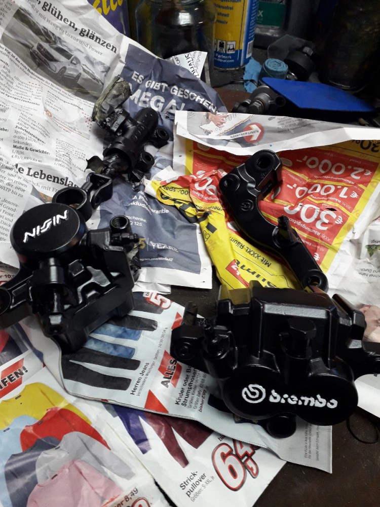

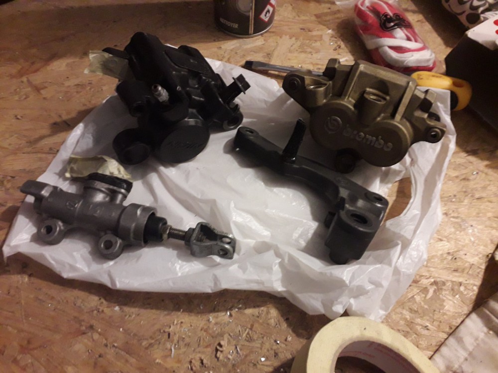

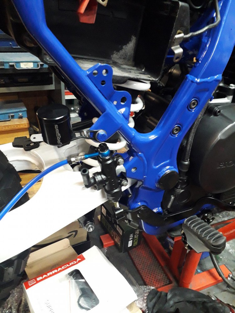

Bremserei vorher/nachher

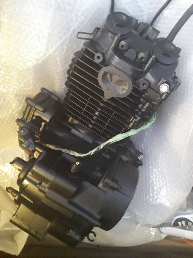

Motörchen fertig

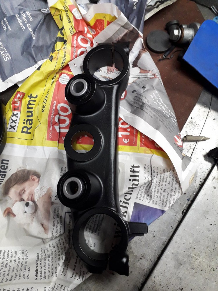

Die Gabelbrücke von der Domi gibts auch in sexy dank dem Einsatz von der Flexi !!!

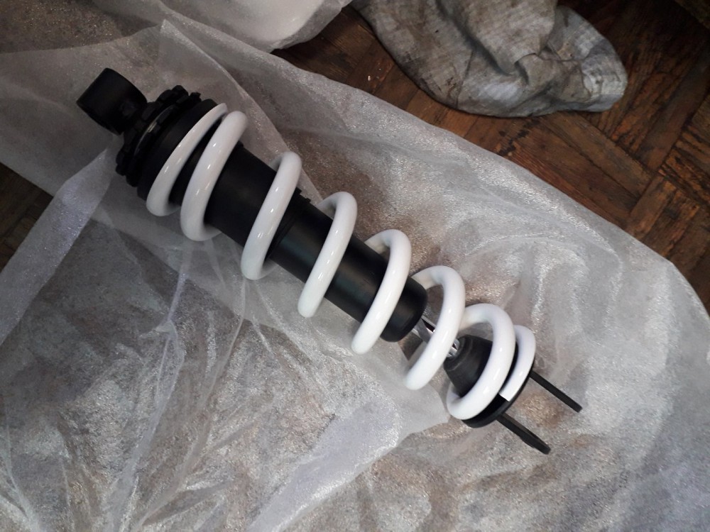

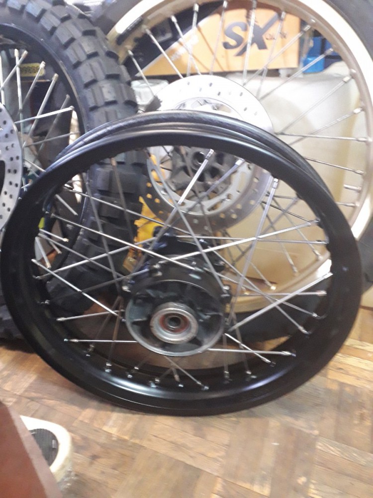

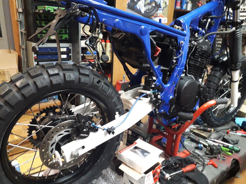

Hinterrad frisch eingespeicht mit meisterhaften Speichen von MEnze oder MAnze oder so....einziger Wermutstropfen...Speichensatz 60 Euro, Versand nach Austria 20 Euro :roll:

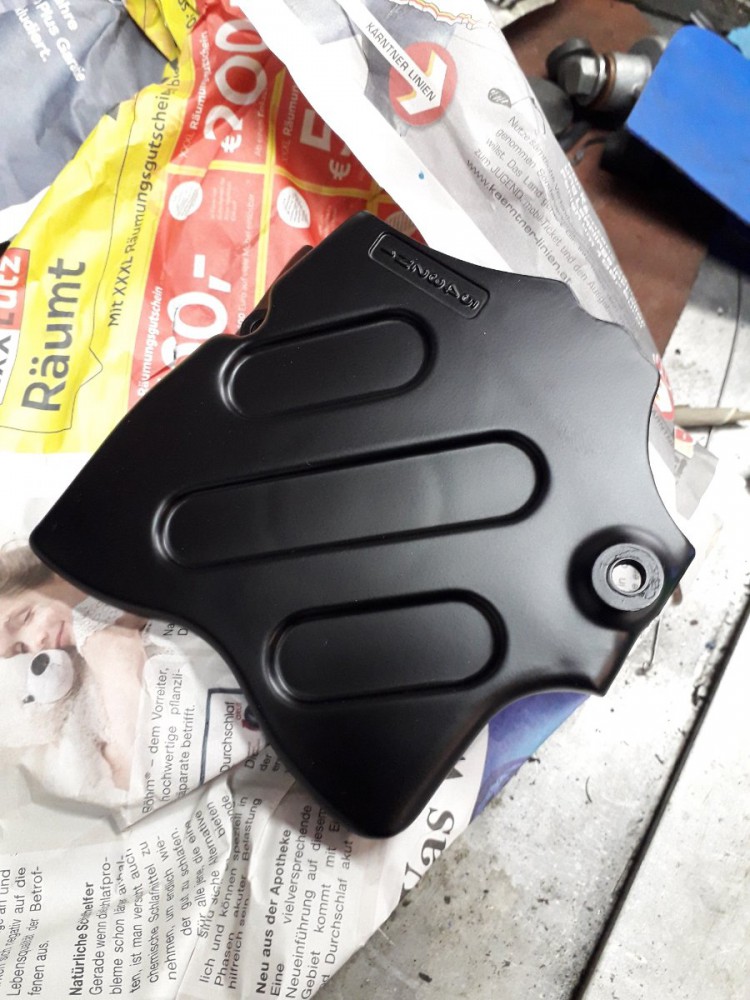

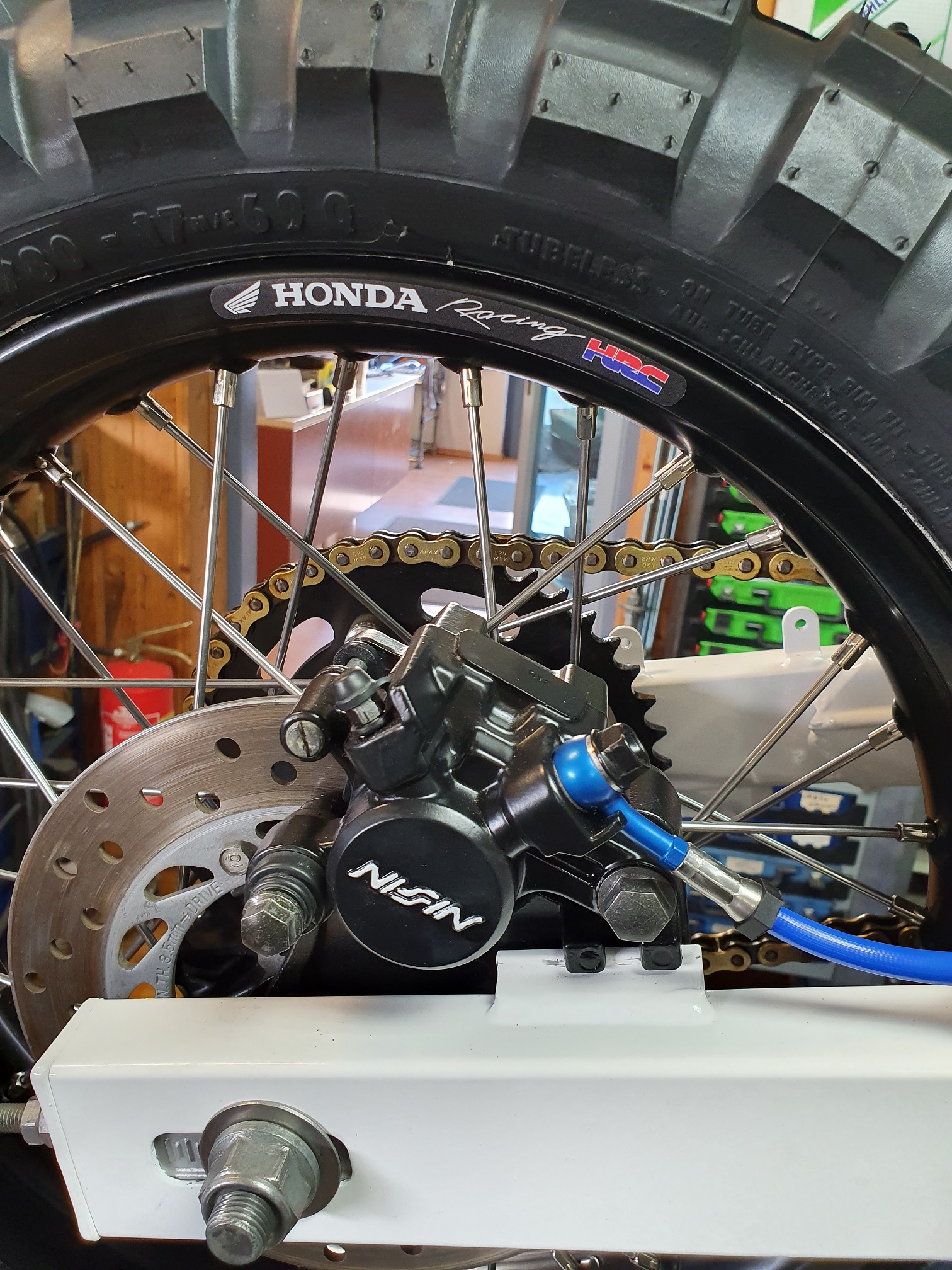

Frage.. was ist da für eine Brems-Scheibe auf dem SLR-Rad?
Metal Gear "SH300" mit original DOMI Aussendurchmesser?
No ne Frage.. Motor ist scheinbar im Komplettzustand lackiert,
Welchen Lack hast Du genommen? Wie final tempern?

Andreas_NRW hat geschrieben: Mo 20. Jan 2020, 22:54 Frage.. was ist da für eine Brems-Scheibe auf dem SLR-Rad?
Die nennt sich "Braking HO04FI" für SLR650, gefunden bei Uwe Keszler auf ebay.
Zum Motorlack...ich vertraue da einfach mal einem Geheimtipp, der schwarz matte Lack kommt von Hagebau. 3 mal lackiert und zwischendurch immer mit dem Industrieföhn volle Lotte drauf, bis der glänzende Lack schön matt ist. Beim Einbau keinerlei Kratzer, Abplatzer oder dergleichen, auch der Kratztest an Stellen wie unter dem Anlasser zeigt bisweilen nach einigen Stunden föhnen und zusätzlich paar Tagen Ruhe hervorragende Festigkeit...Bin mehr als zufrieden wenns so bleibt.

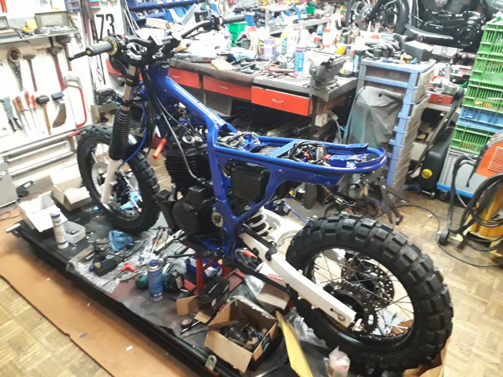

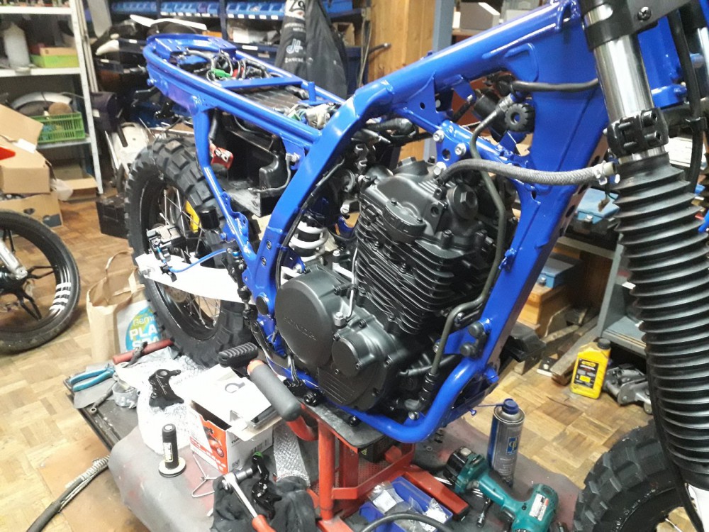

Apropos Motoreinbau, weiter gehts....
20200116_184100 (1).jpg (238.66 KiB) 8834 mal betrachtet
Beiträge: 3152
Re: Mein freaky Scramblerumbau
Respekt!
Nur nach Dortmund kannst du damit nicht fahren. :lol:
Beiträge: 4298
Die blauen Bremsleitungen dazu sind ja der Knaller :-)
Beiträge: 4210
Mehrheit hat geschrieben: Di 21. Jan 2020, 08:17 Die blauen Bremsleitungen dazu sind ja der Knaller :-)
Puh ...und ich dachte schon, Du schimpfst wegen des kreativen Arbeitsplatzes. ;)
Ansonten: Der Umbau hat was. Das wird!
Wird der Motor und Vergaser auch noch "gewartet"?

Hogi hat geschrieben: Di 21. Jan 2020, 08:27

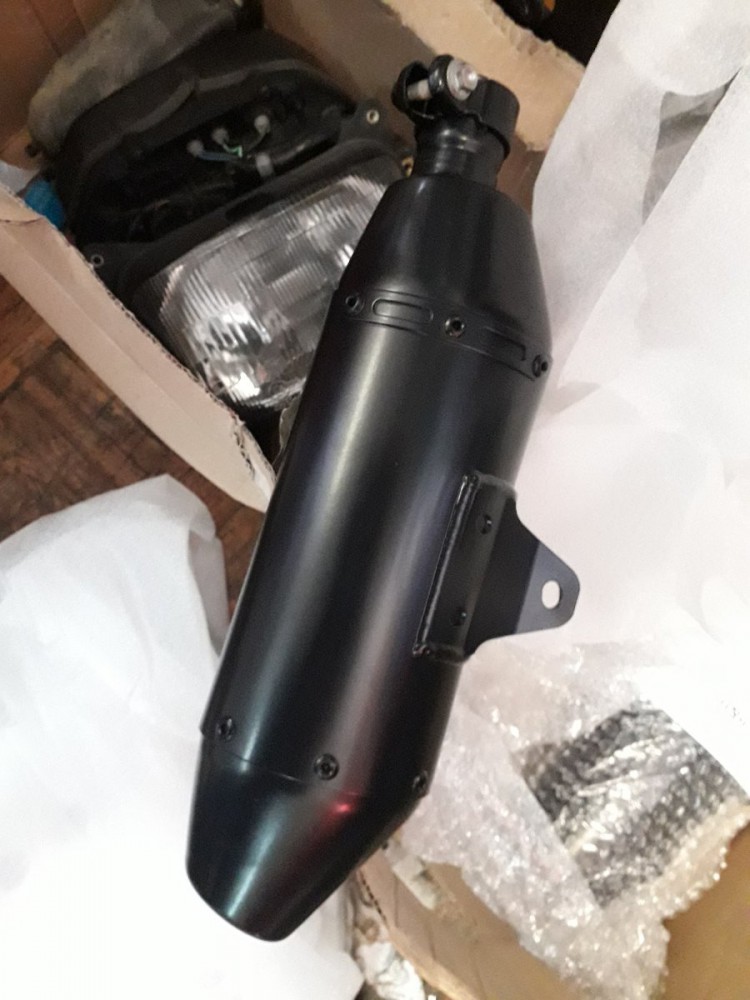

Motor wurde laut Angaben vom Vorbesitzer vor 3000km generalüberholt, nach diversen Sichtprüfungen, Ventile einstellen usw. glaub ich ihm das so und hoffe mal aufs beste. Warum einen Motor gleich zereissen, der prima Durchzug hat, keinerlei Geräusche macht. Gaser wurde zerlegt, ultraschallgereinigt und wird so angebaut, komischerweise bleibt bei mir der original LUFI Kasten drin, den jeder sofort rausreisst wenn er scramblerisiert, so denke Ich, Ich kann mir das umdüsen auch ersparen.....naja, erstmal schaun wie der Motor mit den CRF Endtöpfen klarkommt.... Es bleibt spannend :D

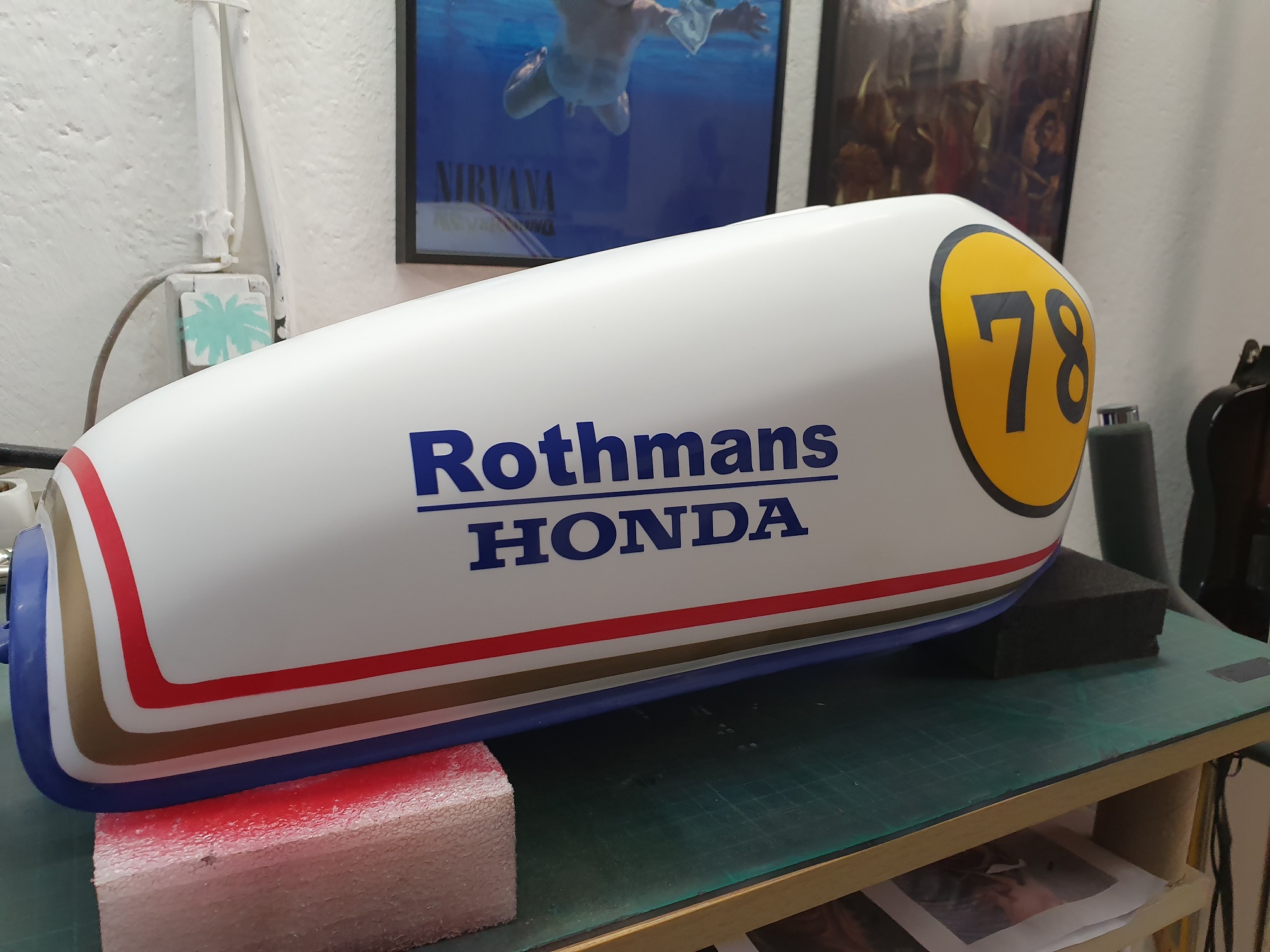

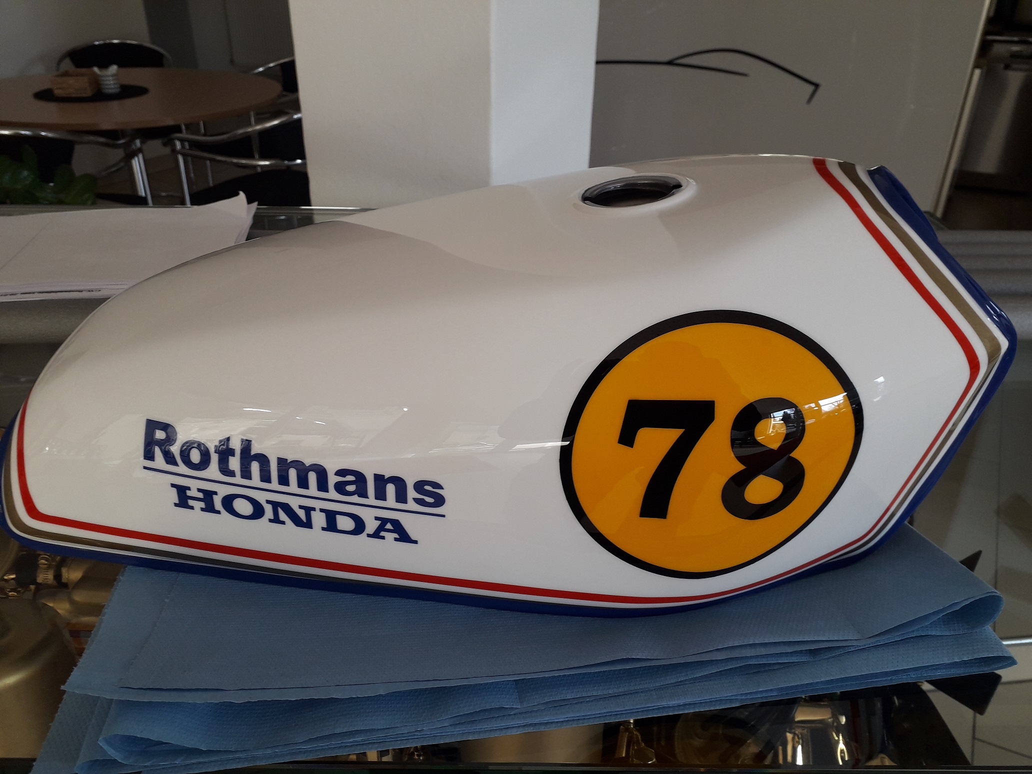

Sodala!

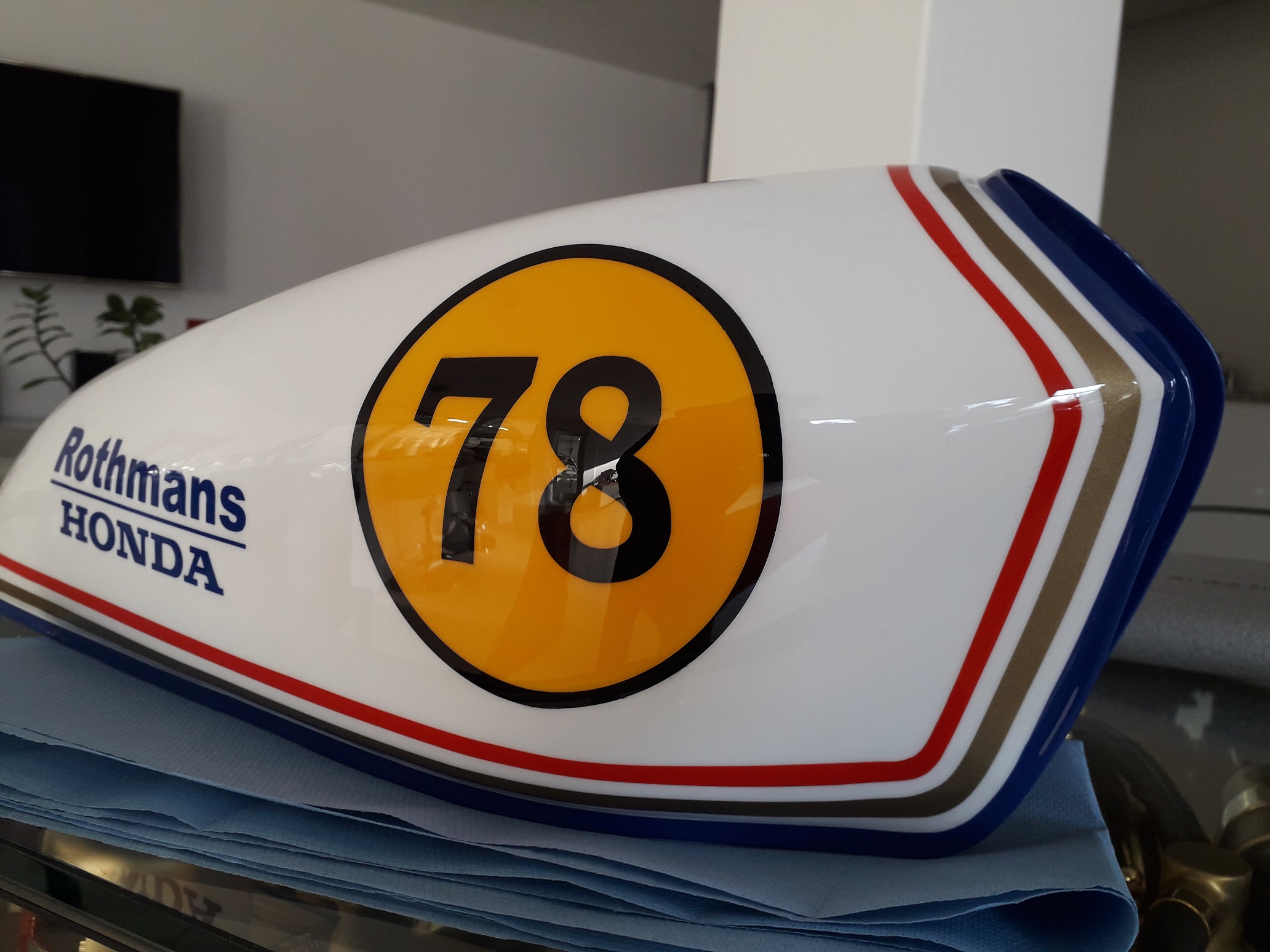

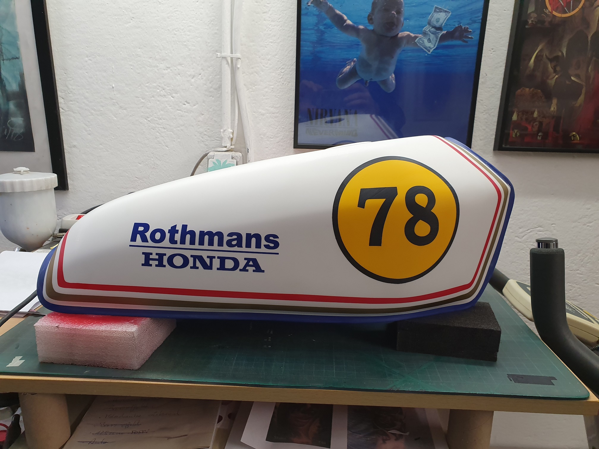

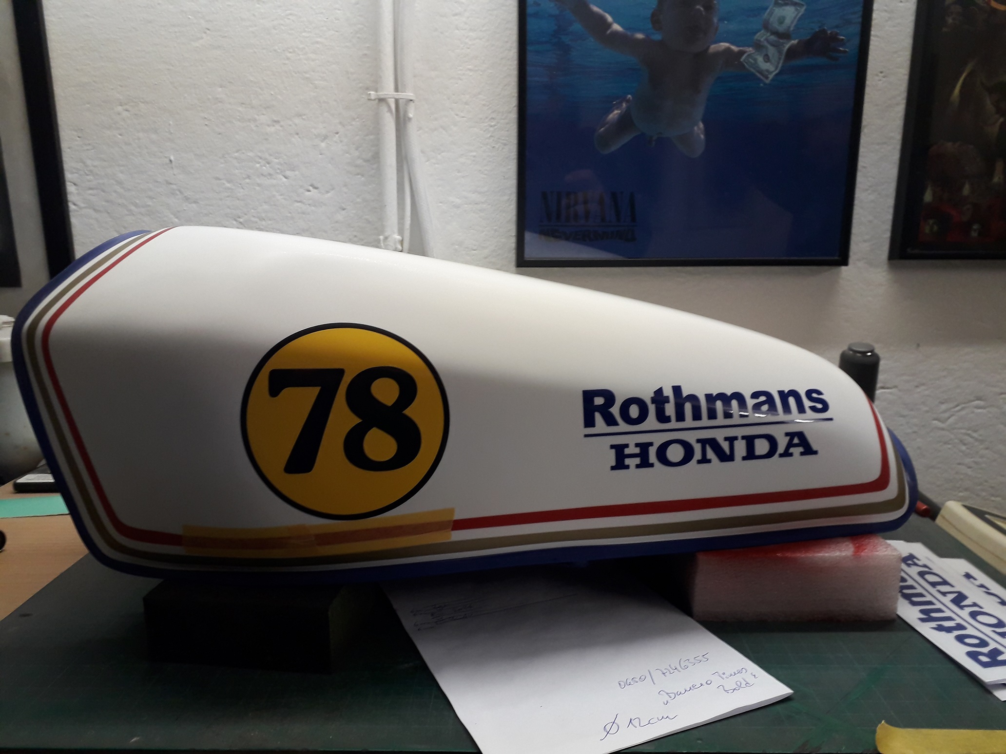

Heute is ein bissl was weitergegangen! Ich fürchte es ist an der Zeit das Tankgeheimnis zu lüften :lol:

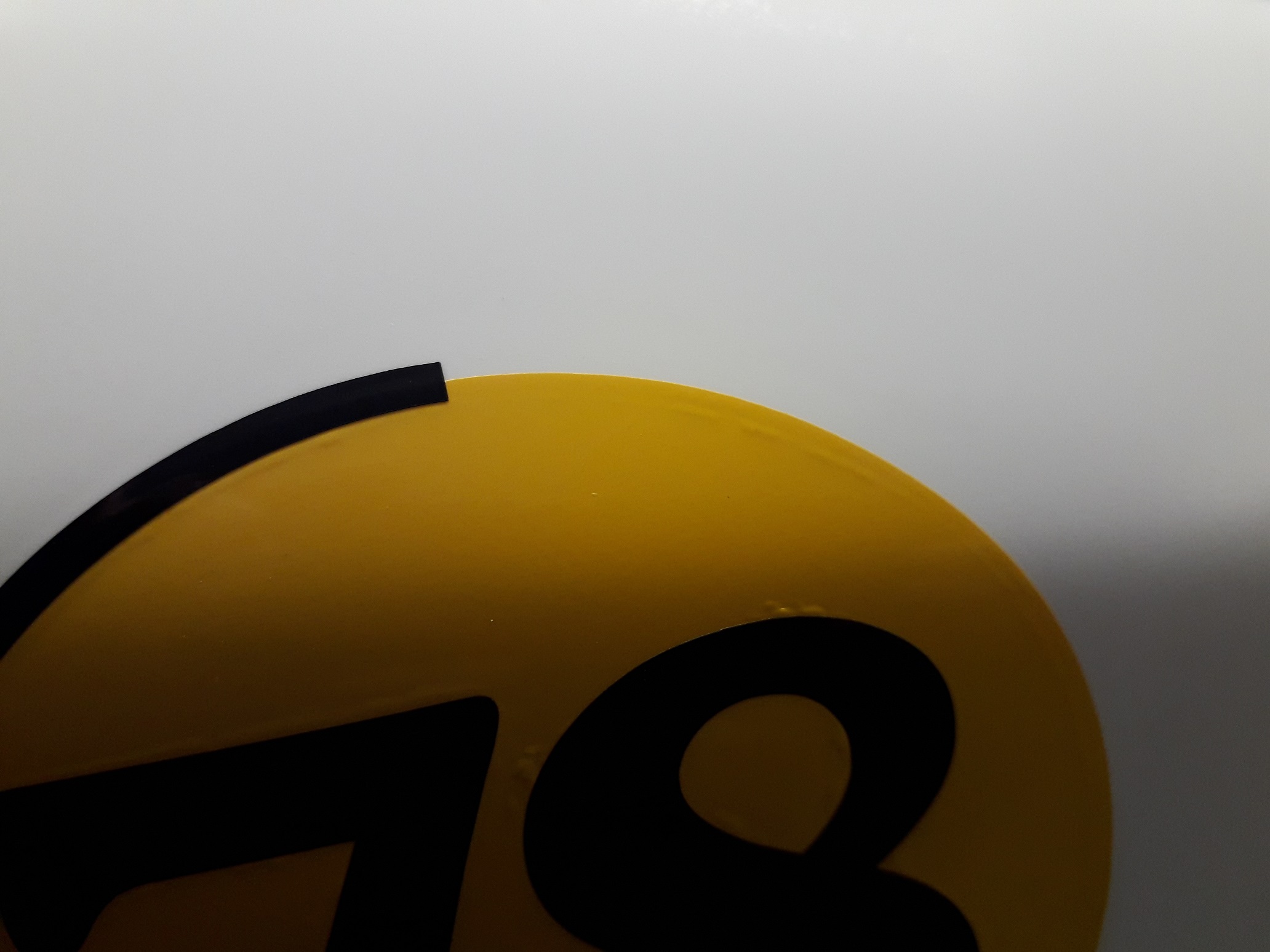

Erste Versuche mit Aufkleber (die übrigens nicht so billig waren, endeten in einer Katastrophe), seht selber :evil:
Naja nachdem die Streifen eh schon vom Airbrusher kamen.....soll er halt den Rest auch noch erledigen?? Kosten??? Mittlerweile eh schon alles wurscht :roll:
Airbrush fertig ohne Klarlack:
Und mit Klarlack:
Ihr könnt Euch nicht vorstellen welche Wege, Zeit und Nerven mich dieser Tank gekostet hat :cry:
Zuletzt geändert von flatschrecker am Mo 27. Jan 2020, 07:53, insgesamt 1-mal geändert.
Beiträge: 6241
Details kosten manches Mal mehr Energie als das sonstige Ganze...
In Deinem Fall war es das absolut wert!
Sieht klasse aus und so langsam erkennt man das farbliche Konzept und versteht waswiewarum
Ich finde :
Beiträge: 2261
Grandios
Auch ich finde 👍👍👍
Beiträge: 2774
Wie goil und passend zum Rest. 8-)
Beiträge: 4923
Mein Senf dazu...! Super geworden. Ich kann das mit dem Wege, Zeit und Nerven nachvollziehen. Aber die Arbeit hat sich gelohnt. 100%

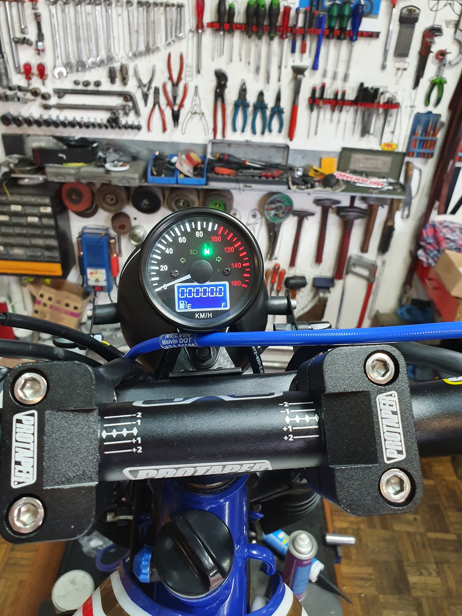

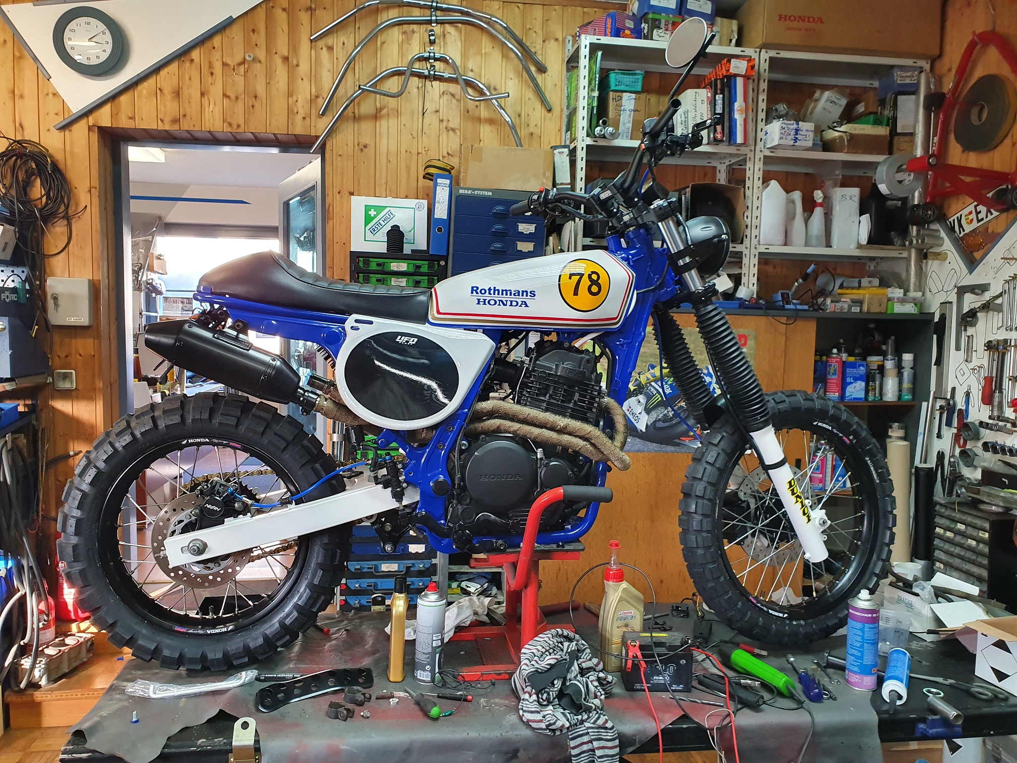

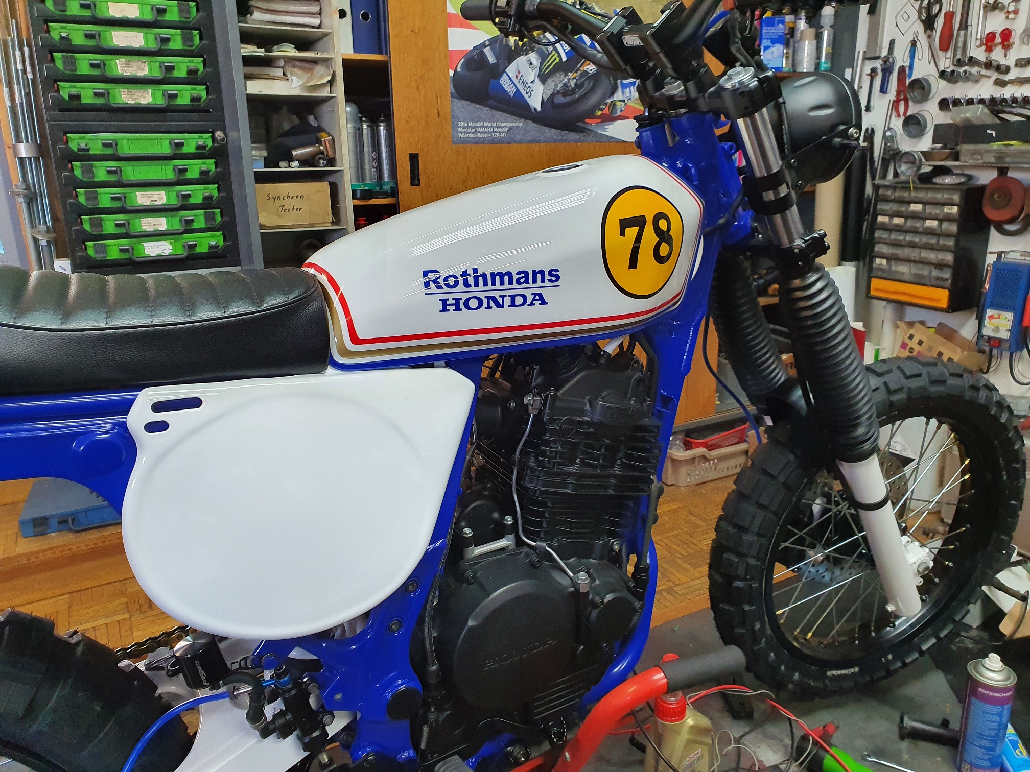

Beitrag von flatschrecker »

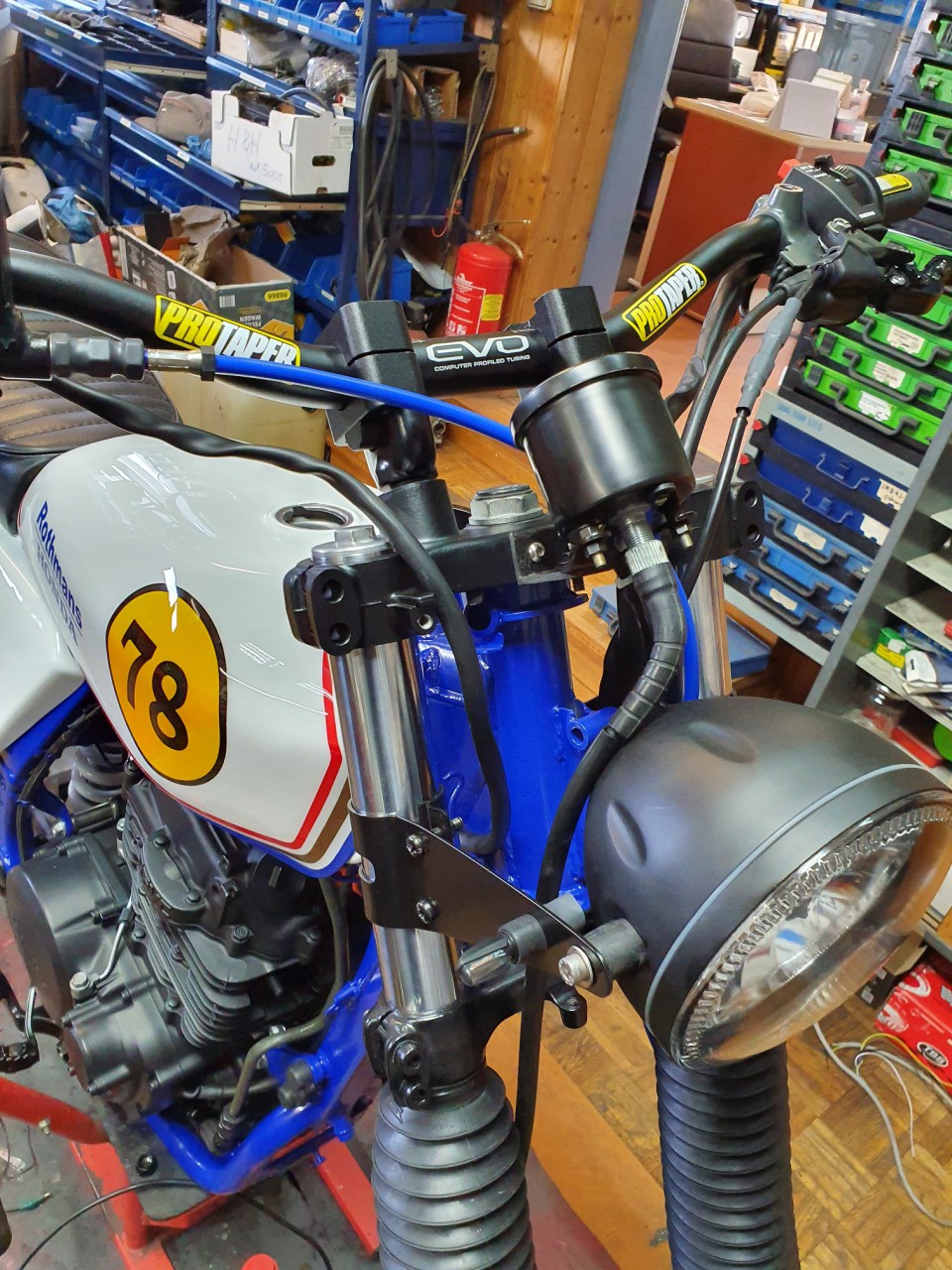

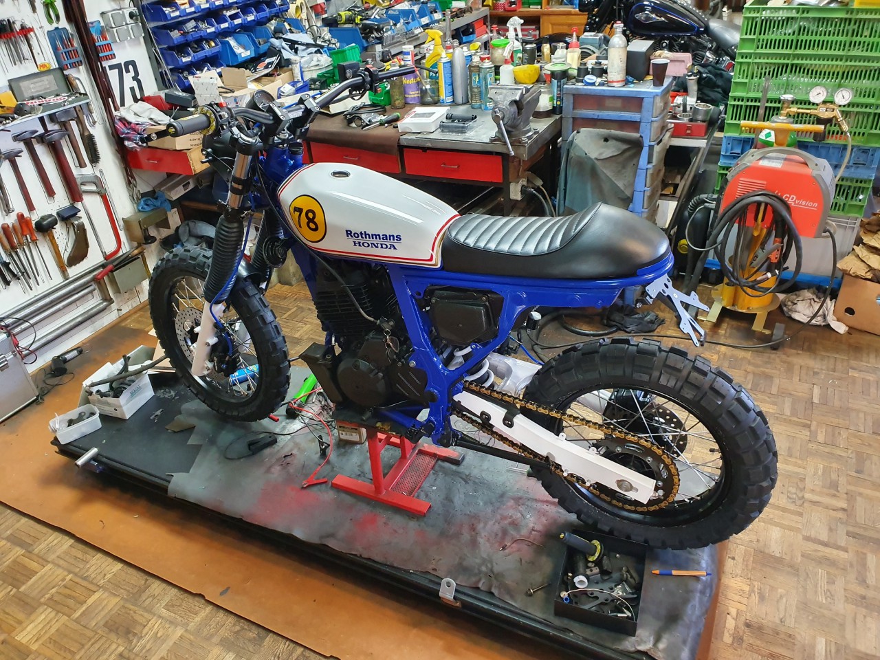

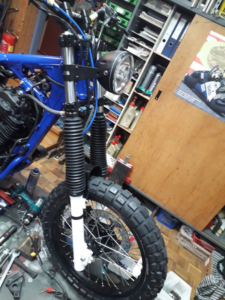

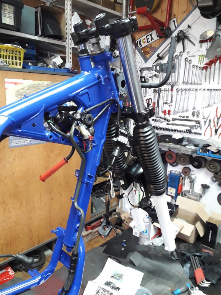

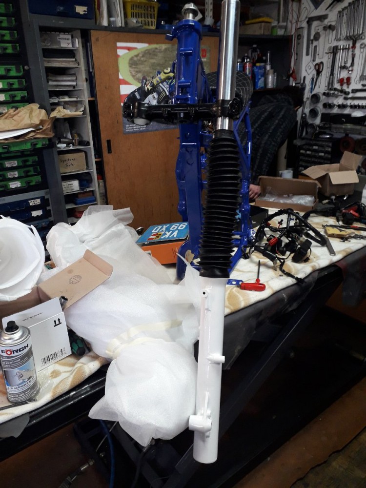

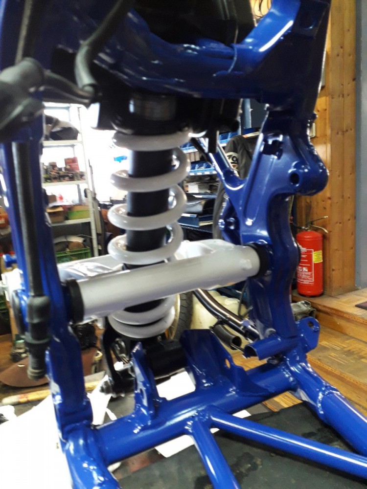

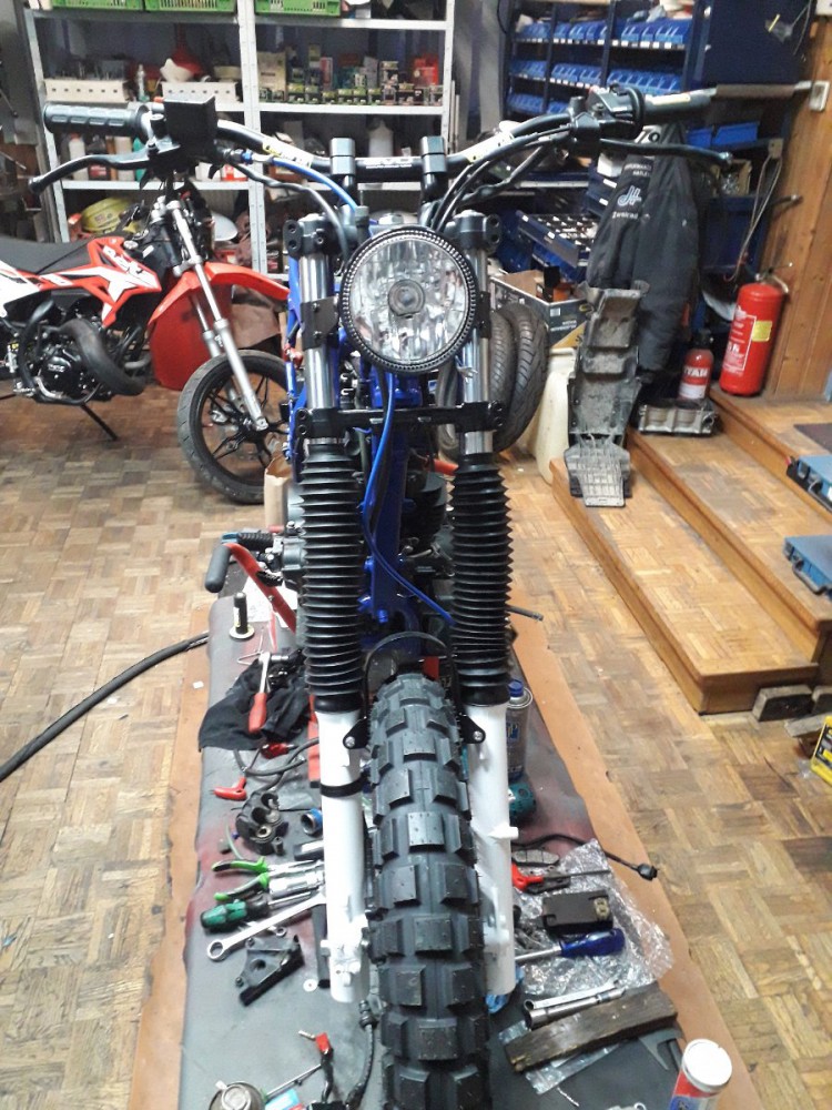

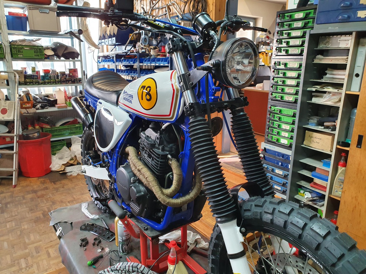

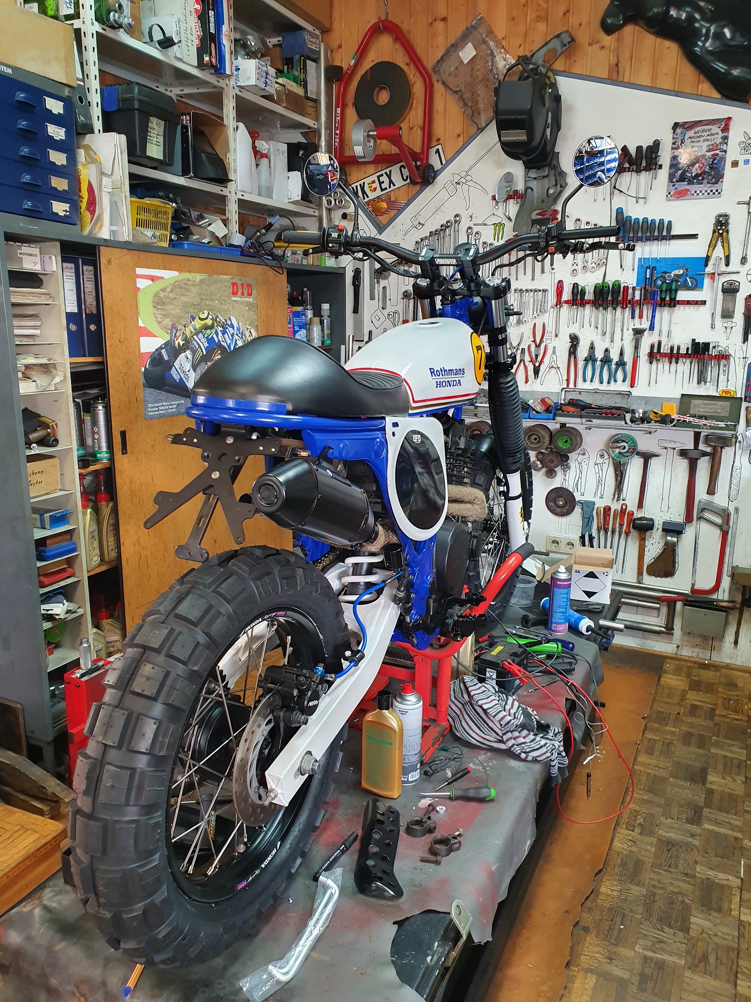

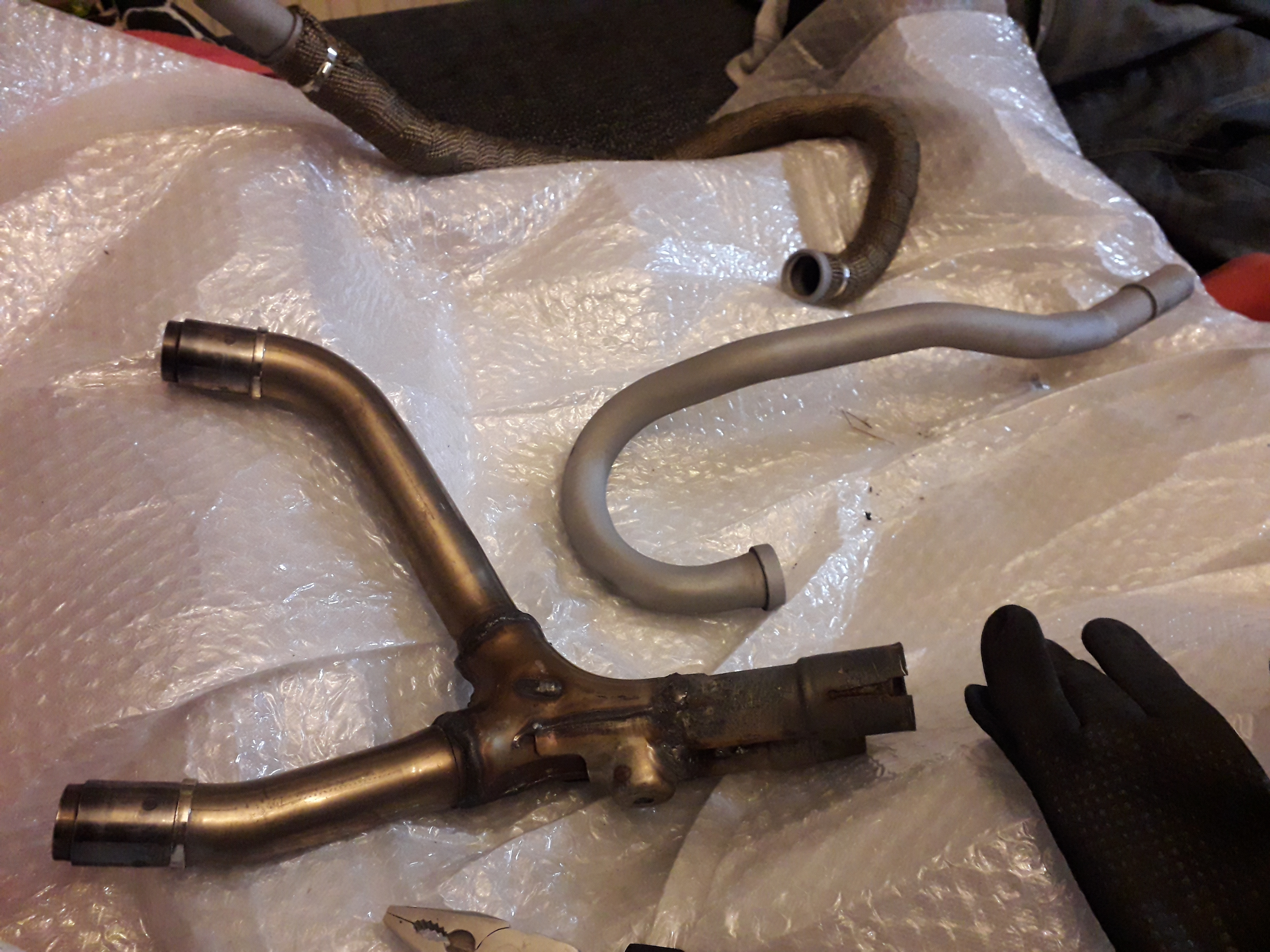

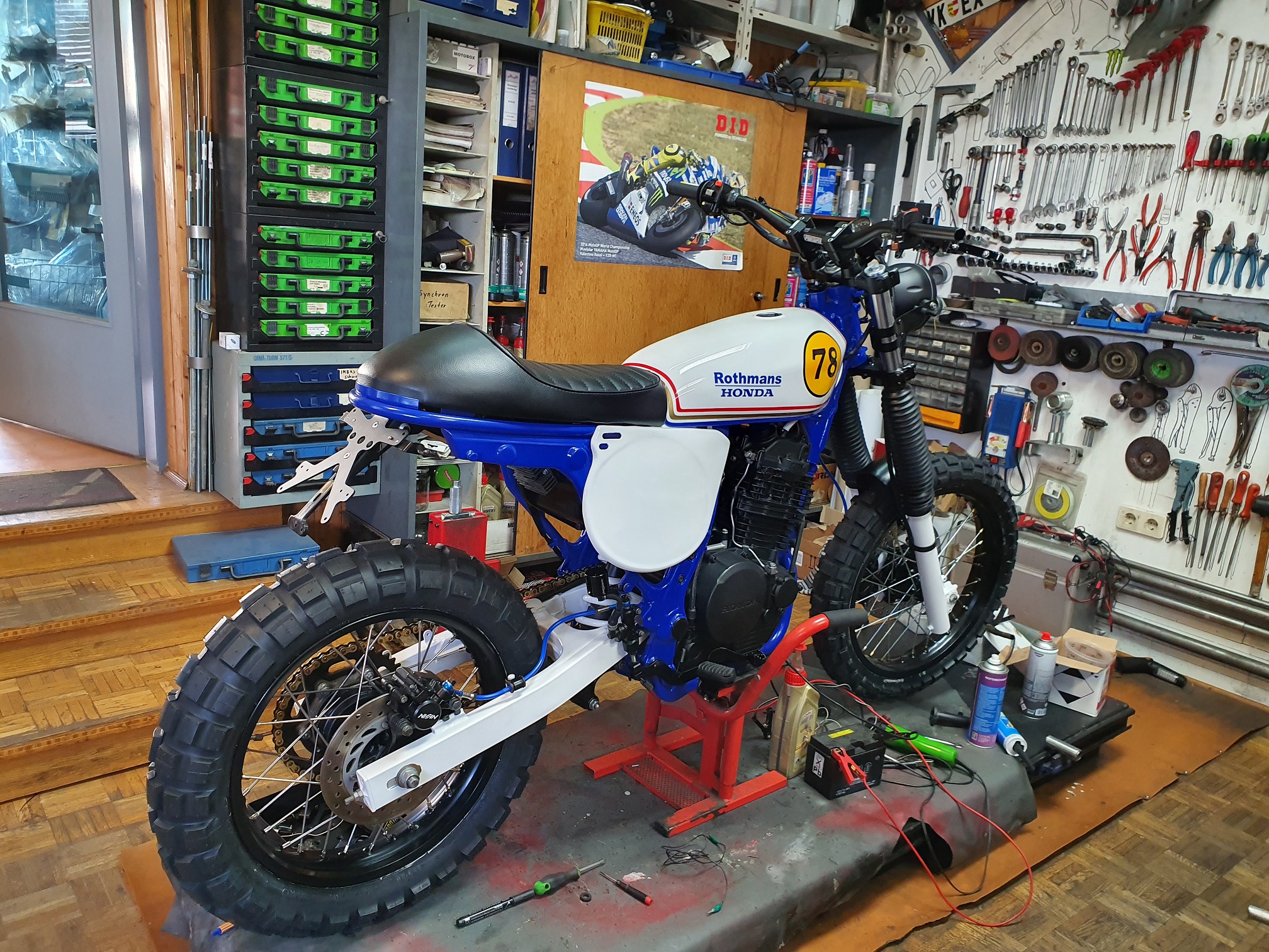

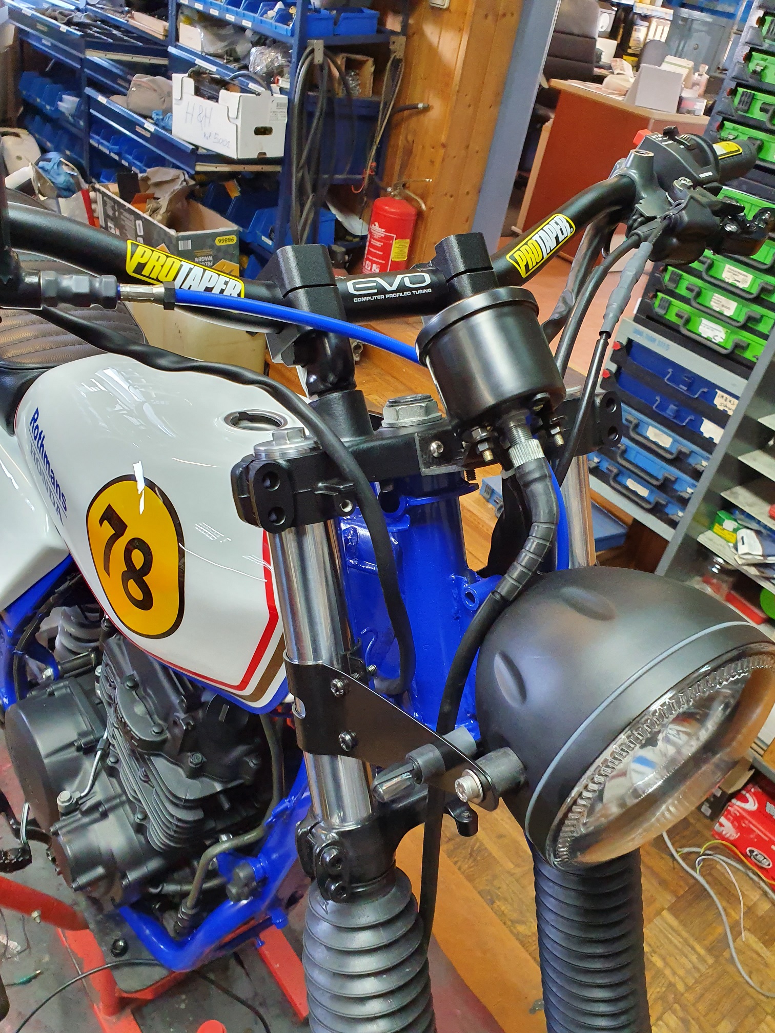

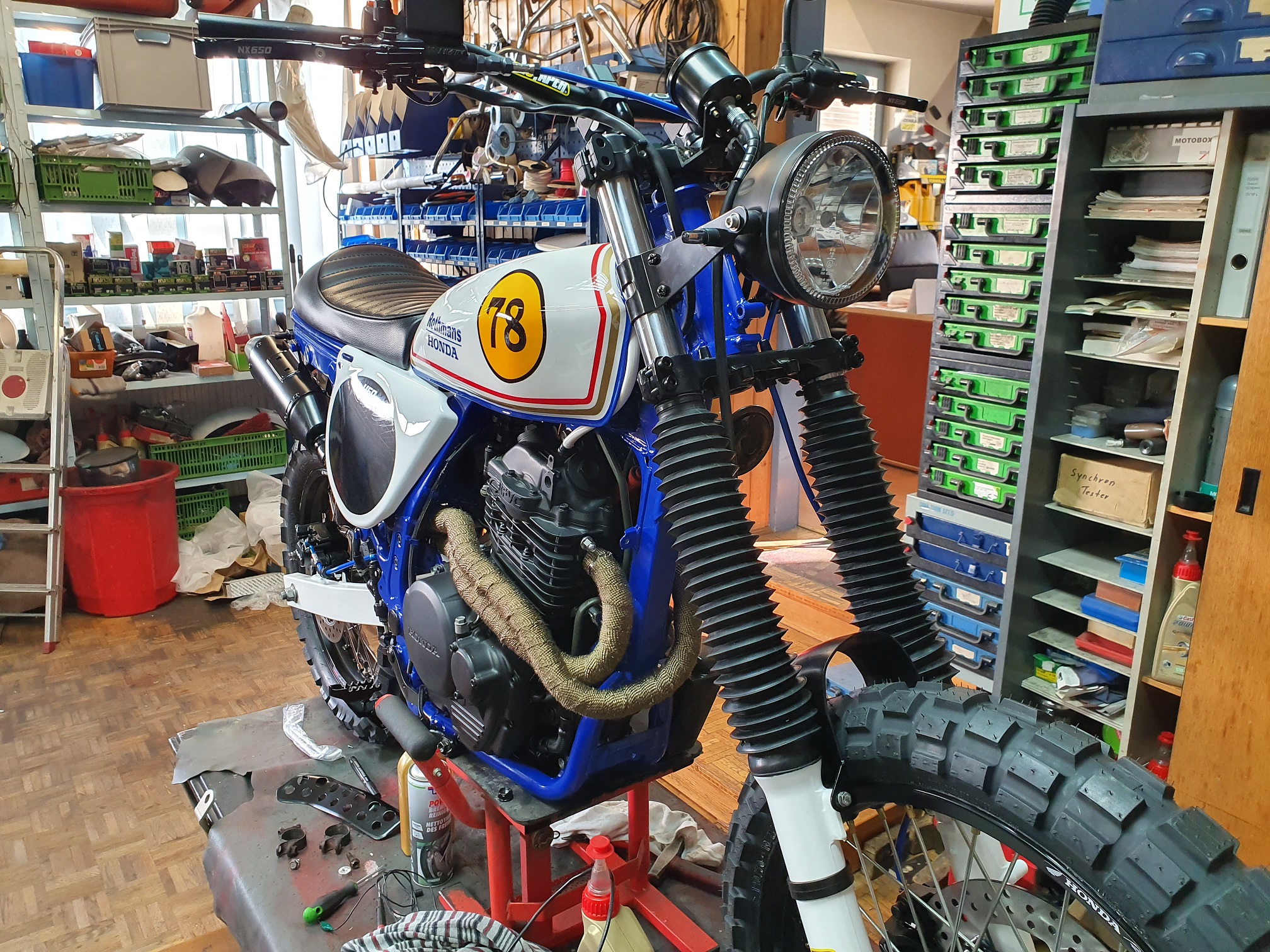

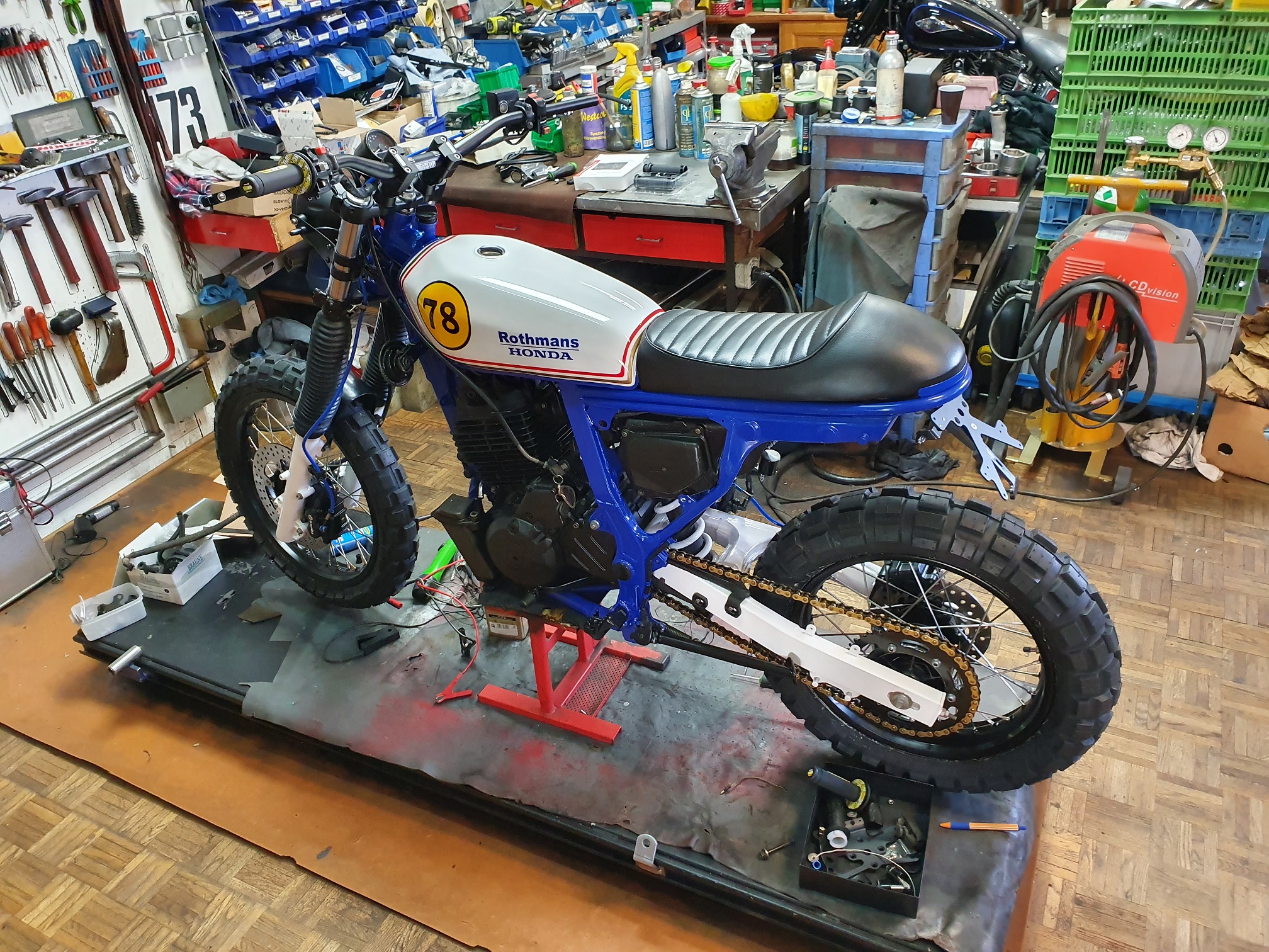

Und jetzt noch ein paar PICS vom ersten zusammenstecken dieses Wochenende (bitte noch nicht auf Tanklinie achten usw, es ist noch nix fix montiert, über den Sattel den Ich wirlkich nehme bin Ich mir auch noch nicht ganz sicher)
Paar Sticker schonmal appliziert, nur das Ich mal ne Idee bekomme ;) Yaaayyy, sieht live schonmal ziemlich sexy aus :D

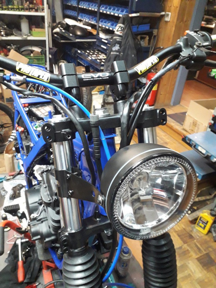

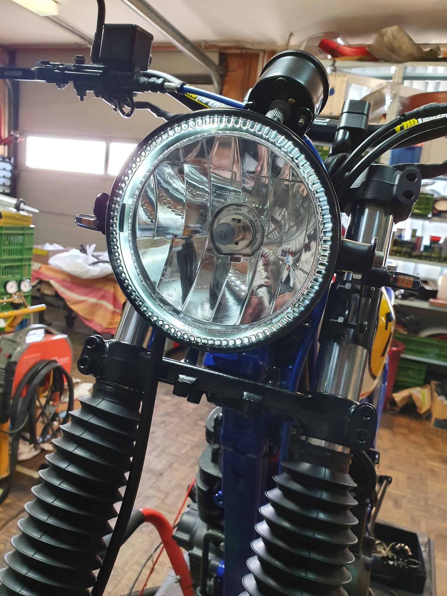

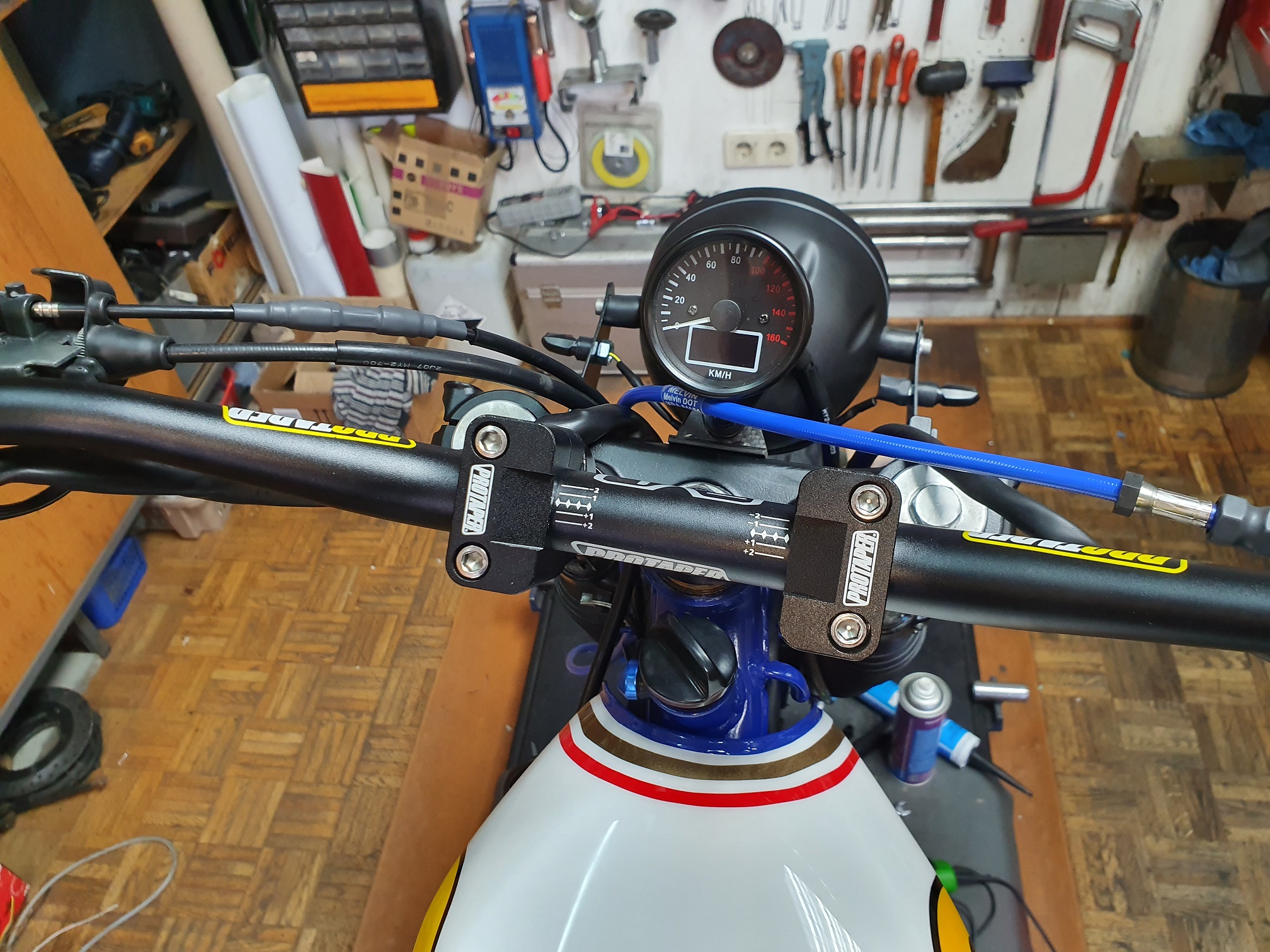

Wichtig war mir der elektronischer Tacho, unter Beibehaltung der Originalwelle, Ich halte mal gar nix von dem blöden Magnetreedkontakt...Elektrik funktioniert bereits zu 90% bin aktuell nur mehr am RüLi dran...Kennzeichenhalter weiter nach hinten setzen usw.
Und es werde Standlicht
Sollte mir irgendwer mit Hinweisen dienen können, was Ich noch benötige um mit so einem Tacho die Tankanzeige realisiert zu bekommen, wäre mir sehr geholfen

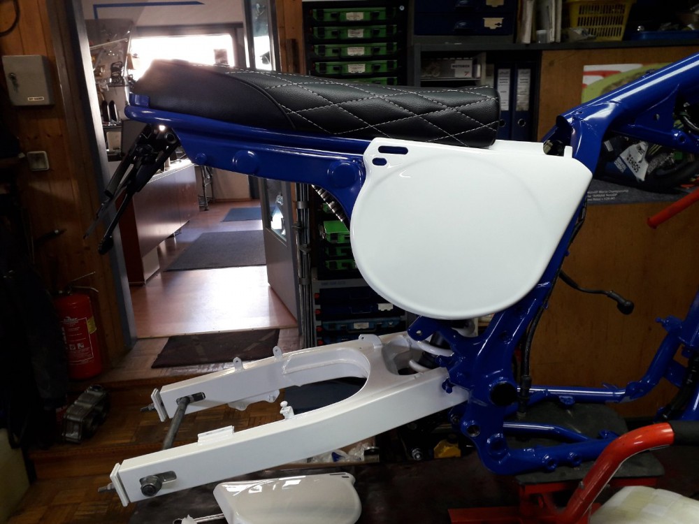

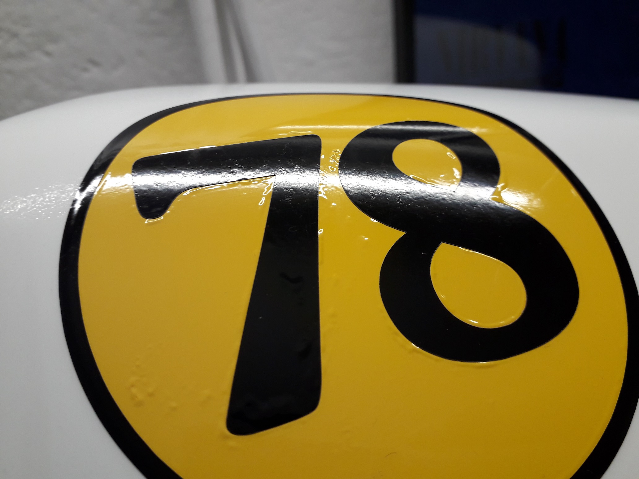

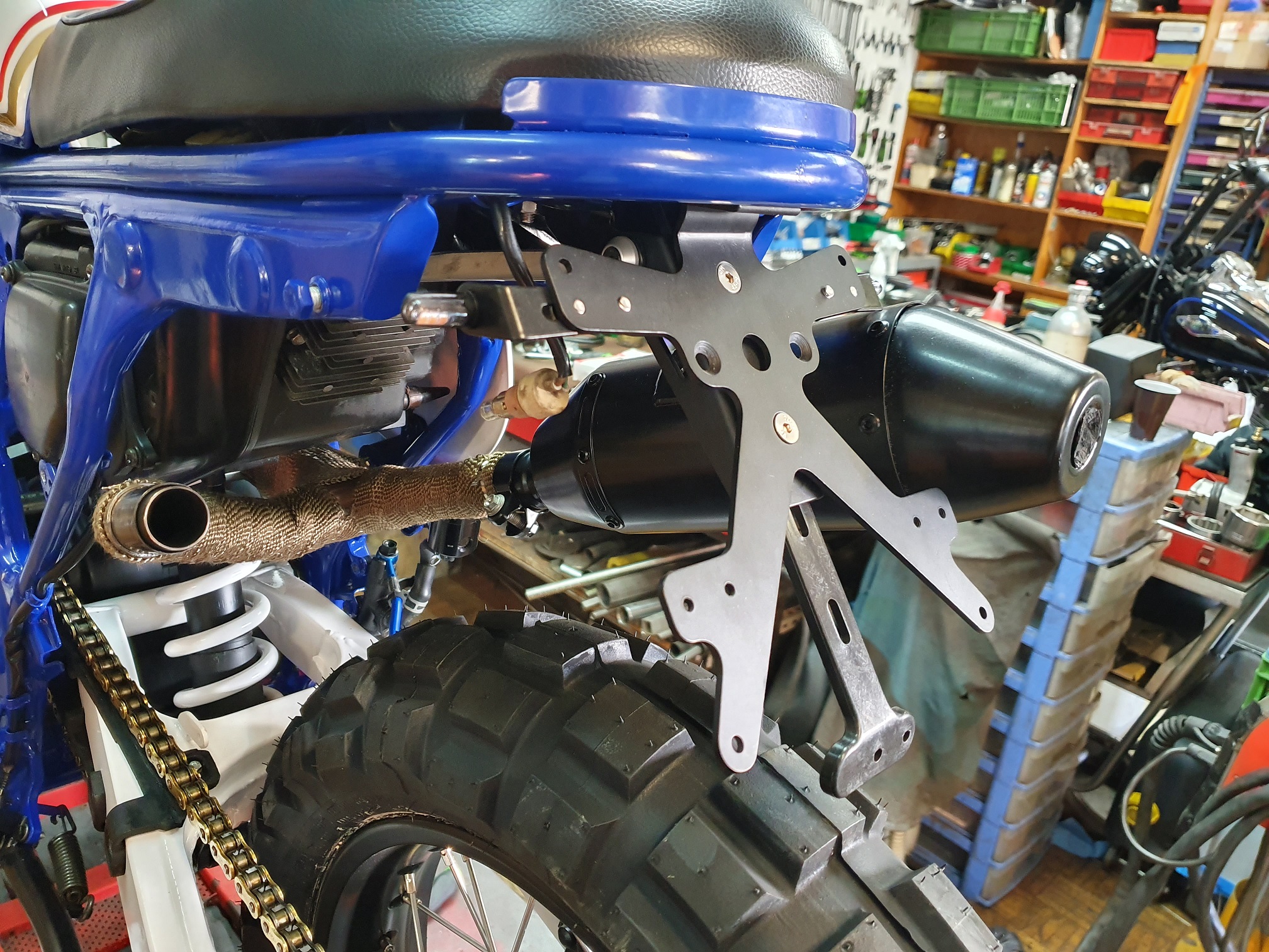

Der UFO Startnummernaufkleber ist eine einzige Katastrophe und glänzt auch noch wie eine Speckschwarte, den 2ten nutze Ich einfach um mir selber einen zu schneiden mit schwarz matter Autofolie :roll:
Ich denke die Spiegel werden auch noch dezent unterm Lenker wandern....so tragen sie halt doch etwas auf, bei der schlanken Linie :DDD
