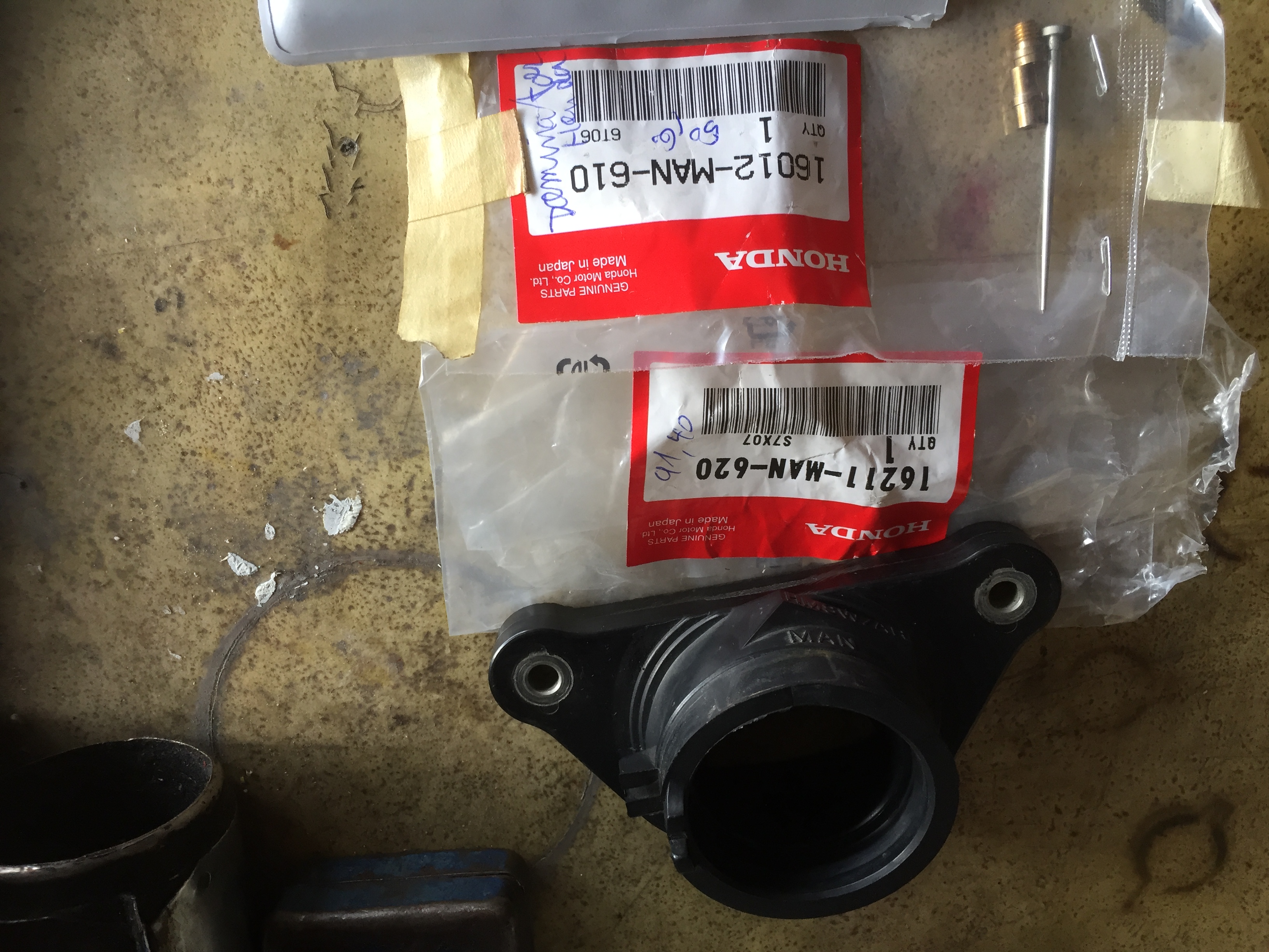

Ich glaube ich habe Glück, der Vorbesitzer hat diese Teile wechseln lassen.
Er meint sie ist offen. Beim fahren hatte ich zwar nicht den Eindruck, bin jedoch nur ne Runde um dem Block gefahren....

Jetzt hat der Vorbesitzer sie offiziell bei Honda Schweiz beglaubigen lassen. Leider nur immer noch gedrosselt jetzt mit 22.4 kw ??? Statt 18kw. Gibt es das überhaupt. Sind es 3 verschiedne ansaugstutzen und vergaser Düsen bzw. Nadel.
Weiss jemand Bescheid von euch?
Oder bleibt mir nur ausbauen und nachmessen ....

Aber was ist der Isolator ?? Wenn hauptdüse und Nadel sowie der ansaugstutzen offen sind müsste sie doch 32kW haben.
Ja in der Ch Gabe es eine entsprechende Führerscheinklasse...

Isolator ist der Ansaugstutzen lt. Honda Teilekatalog.
Wenn in deinem neuen "Isolator" keine Dichtung ist , nicht die alte nehmen .Drücken sich platt , kann dann nicht richtig dicht werden .Hatte ich grade an meiner NX

Isolator ist im Honda_Sprech der Verbindungsstutzen zwischen Vergaser und Zylinder...
Der Name kommt vermutlich von der thermischen Entkopplung zwischen den genannten Komponenten..
Bei den vorhergehenden Motoren war das sogar ein separates Teil..

Aha, da haben wir es.Bernd hat geschrieben: Fr 28. Feb 2020, 23:01 Sali Andi
Dann hat man die Domi auf biegen und brechen runtergemurkst auf 18 KW.
Hauptdüse und Nadel können nur dem offenen Isolator angepasst werden, die Domi würde aber auch ohne Anpassung von HD und Nadel fahren. Nur mehr unnötig Sprit verbrennen.
Reduziert wurde nur durch den Isolator und andere Untersetzung. In Deinem Fall auch noch zusätzlich der Gasanschlag.
Da hilft wohl nichts, um sicher zu gehen, würde ich alle fraglichen Komponenten ausbauen und kontrollieren.

Gemäss teile Nummer des Isolators wäre dieser m.e. schon der offene, dann bliebe ja nur das immer noch was am vergaser wäre.
Wenn jemand mal in der Nähe ist gerne Kontakt aufnehmen. Ich hole die melde die domi nächste Woche an und hole sie zu mir, vielleicht sehe ich dann mehr.
