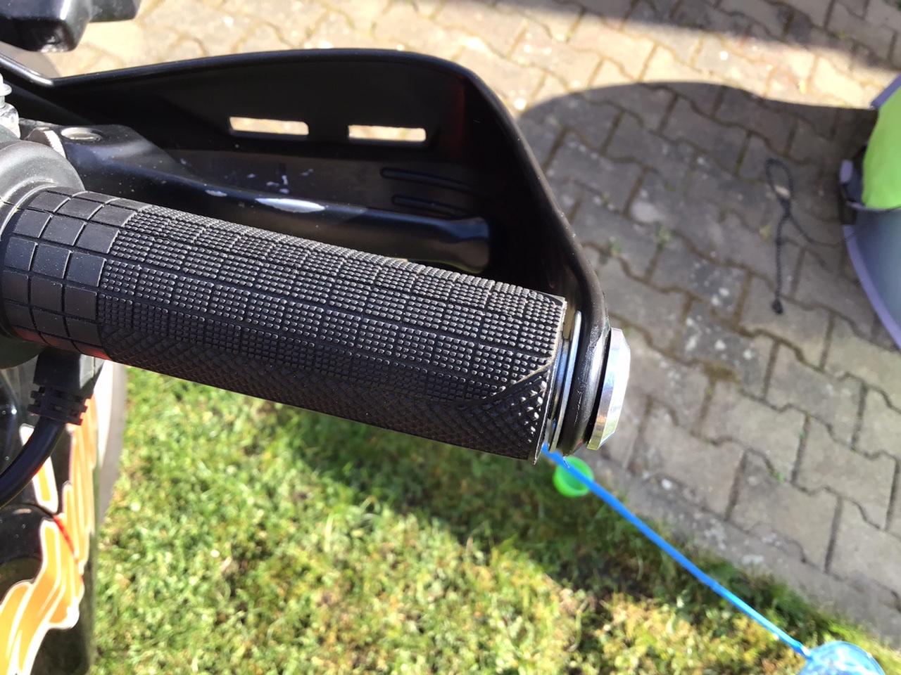

Re: Acerbis Handschalen Rally Pro
Verfasst: Do 16. Apr 2020, 18:57
Versuch Nr. 2.
Dieses Mal war ich erfolgreicher.

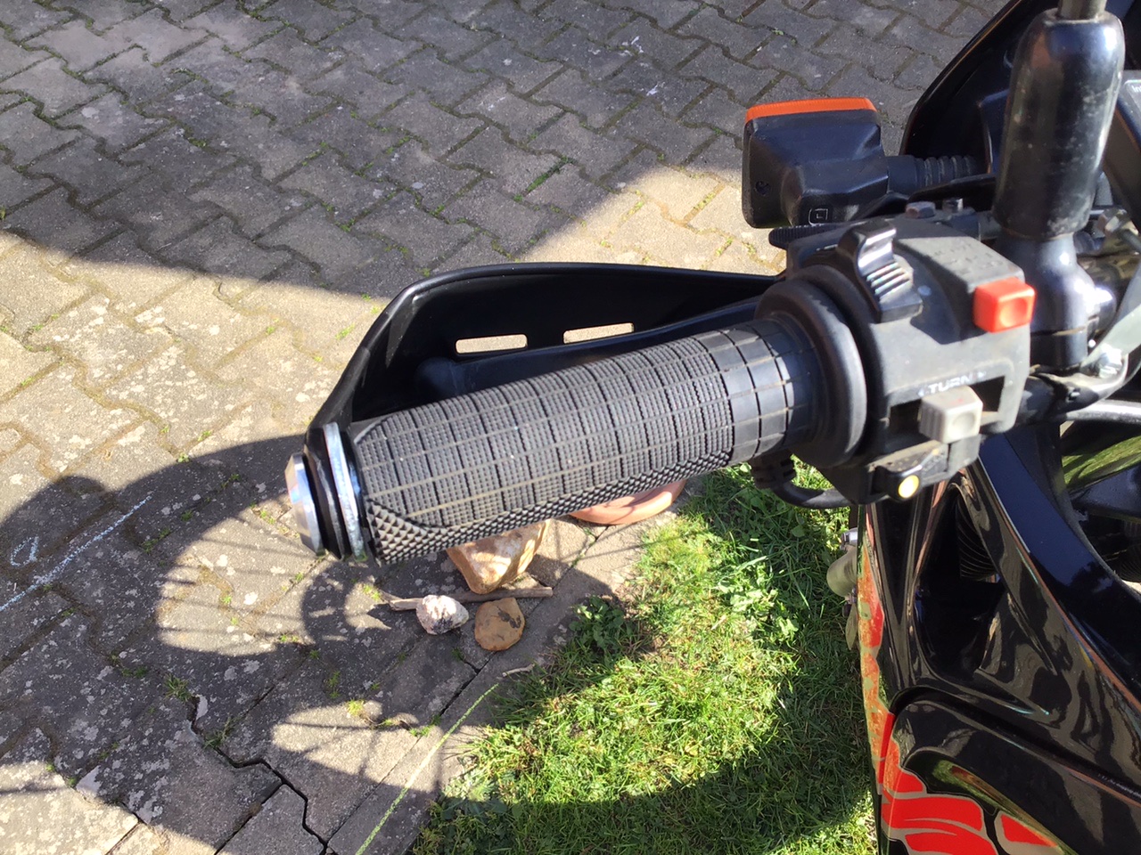

Zunächst habe ich die Oxford-Griffe etwas gestutzt. Die konnte ich laut Anleitung jeweils um ca. 1 cm abschneiden, ohne die Heizdrähte zu erwischen. Dadurch verkürzte sich die Länge, die die Protektoren abzudecken haben.
Und dank Eurer hilfreichen Fotos wusste ich jetzt auch genauer, wie die Teile anzubringen sind.
Am Gasgriff musste ich am Endstück ein letztes Mal Dr. Emel ansetzen. Da war noch ein bisschen Restkunststoff, der den Gasgriff blockierte beim Montieren der Halterungen am Lenkerende. Ein paar Unterlegscheiben musste ich noch zusätzlich anbringen, damit der Gasgriff ausreichend Spiel hat. Und ja, man muss die Protektoren schon etwas dazu zwingen, die richtige Haltung einzunehmen. Einfach dranhalten und festschrauben ist da nicht. Aber letzten Endes hat es dann geklappt.

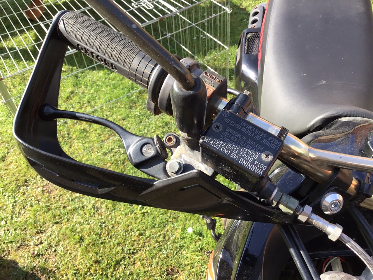

Rechter Protektor - Gasgriffseite
Lenkerende rechts mit extra Unterlegscheiben

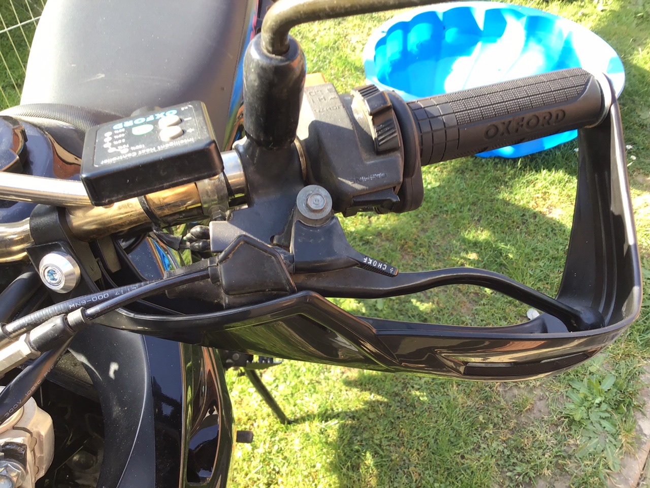

Auf der linken Seite dachte ich zunächst, dass das im Vergleich zu rechts ein Spaziergang wird. Ja, denkste!
Der Kupplungshebel hatte keinen Platz und blieb am Protektor hängen bzw. streifte ihn beim Ranziehen. An fahren war so nicht zu denken. Also auch hier überlegt, wie man mehr Platz schaffen kann. Chris hatte das Problem auch. Er konnte es lösen, indem er an seinen Aluhalterungen an der richtigen Stelle etwas abfeilte. Aber die originalen Kunststoffhalterungen sind insgesamt dünner, so dass die schon wirklich nahe an der Lenkerquerstrebe sitzen. Dort Material wegnehmen lohnte sich also nicht. Somit kam auch hier der Trick mit den Unterlegscheiben zum Zug. Ich habe eine schöne große Scheibe im häuslichen Fundus gefunden, die annähernd denselben Durchmesser hat, wie der Griff. Keine Ahnung, für was diese Scheibe ursprünglich gedacht war, aber sie passte perfekt.
Linker Protektor
Linker Protektor
Lenkerende links mit großer Unterlegscheibe
Diese Scheibe zwingt den Protektor zu einer größeren „Kurve“. Dadurch hat der Kupplungshebel tatsächlich ausreichend Platz.

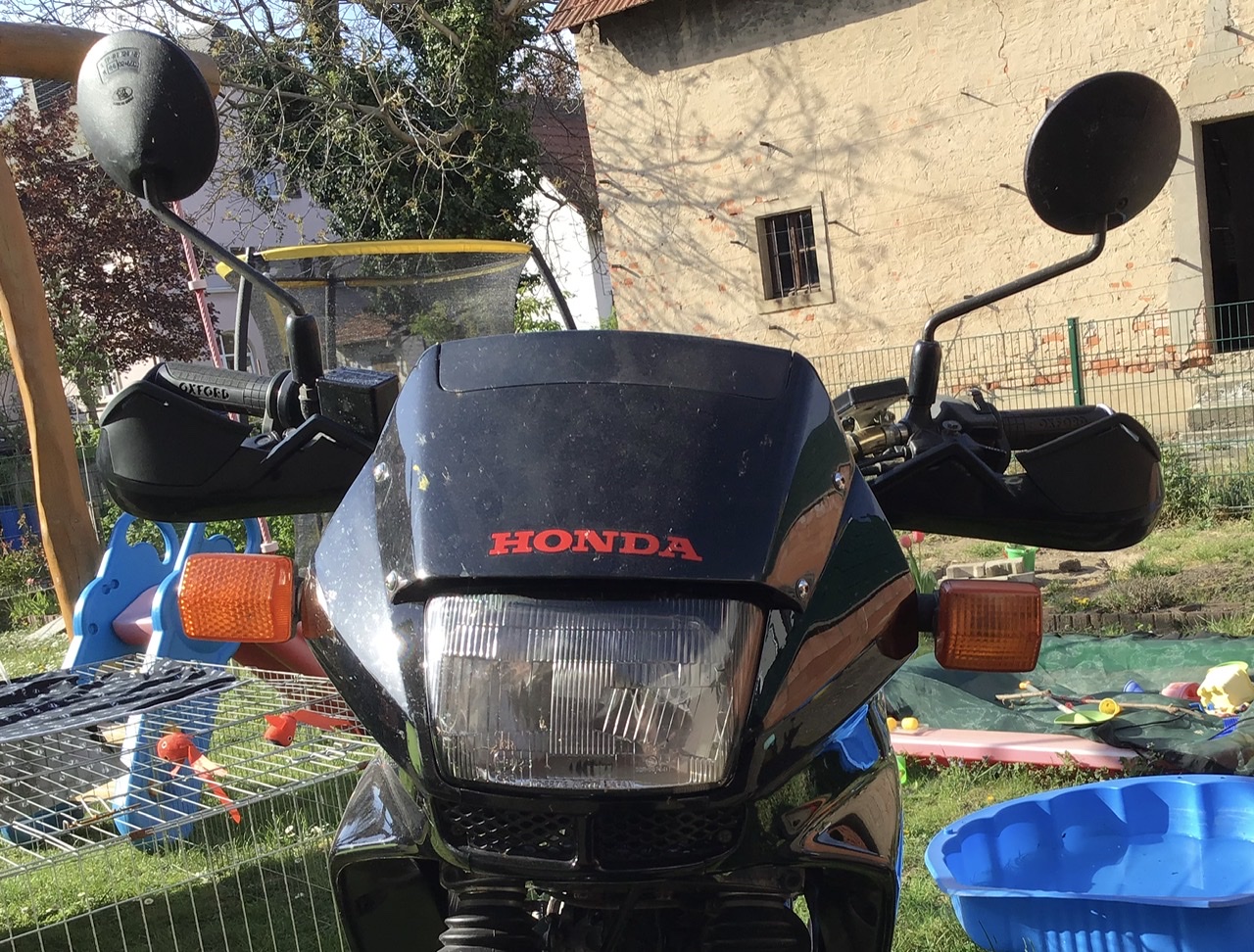

Das Ergebnis:
Frontansicht mit montierten Polisport Protektoren
Hier noch zu sehen mit Aufkleber und ohne die geklippsten Spoilerchen.

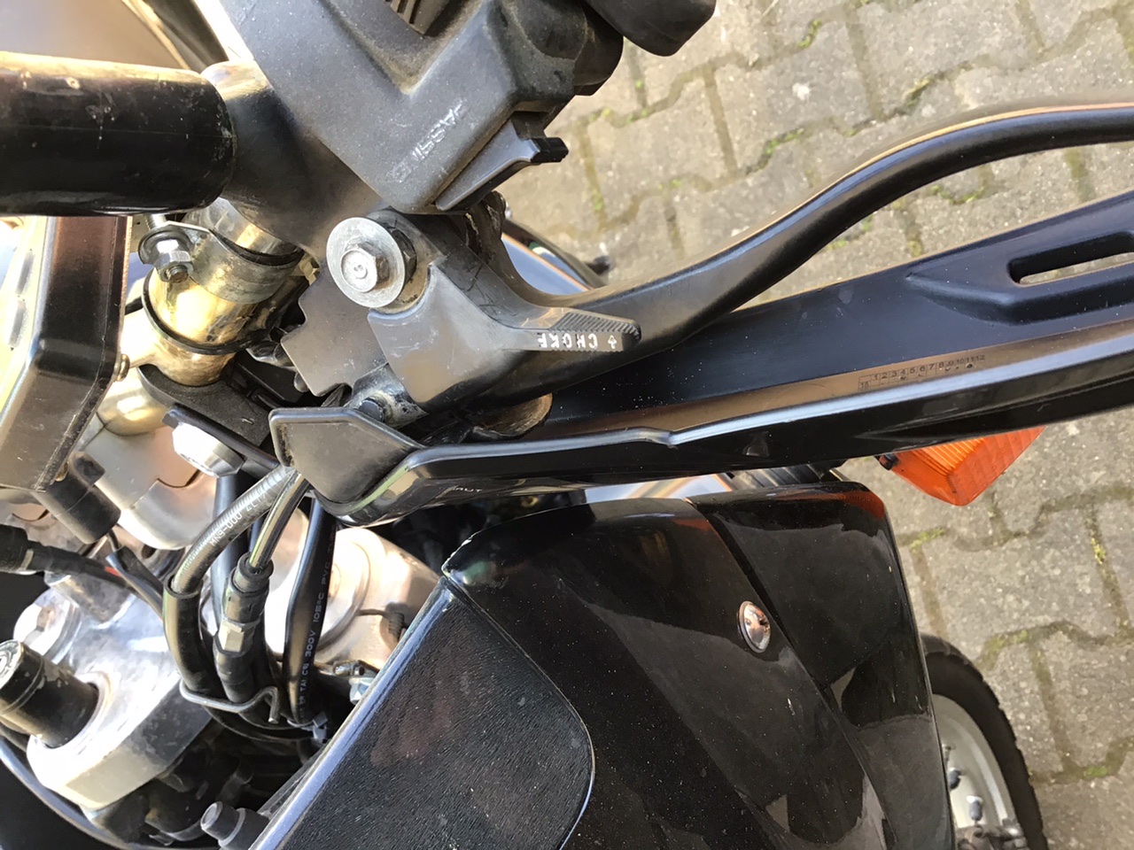

Irgendjemand fragte außerdem, ob die Protektoren beim vollen Lenkeinschlag an die Verkleidung stoßen.
Dank meiner 2cm Lenkererhöhung tun sie das nicht. Aber es ist tatsächlich ziemlich knapp:
Lenkeinschlag links
Lenkeinschlag links
Lenkeinschlag rechts
Ein bisschen wundere ich mich über den unterschiedlichen Abstand zwischen Protektor und Verkleidung. So viel anders können die Protektoren nicht montiert sein, was einen solchen Unterschied zwischen links und rechts ausmachen würde. Ist meine Domi mittlerweile so krumm, oder ist das normal, dass der Lenker möglicherweise nach rechts enger eingeschlagen werden kann?

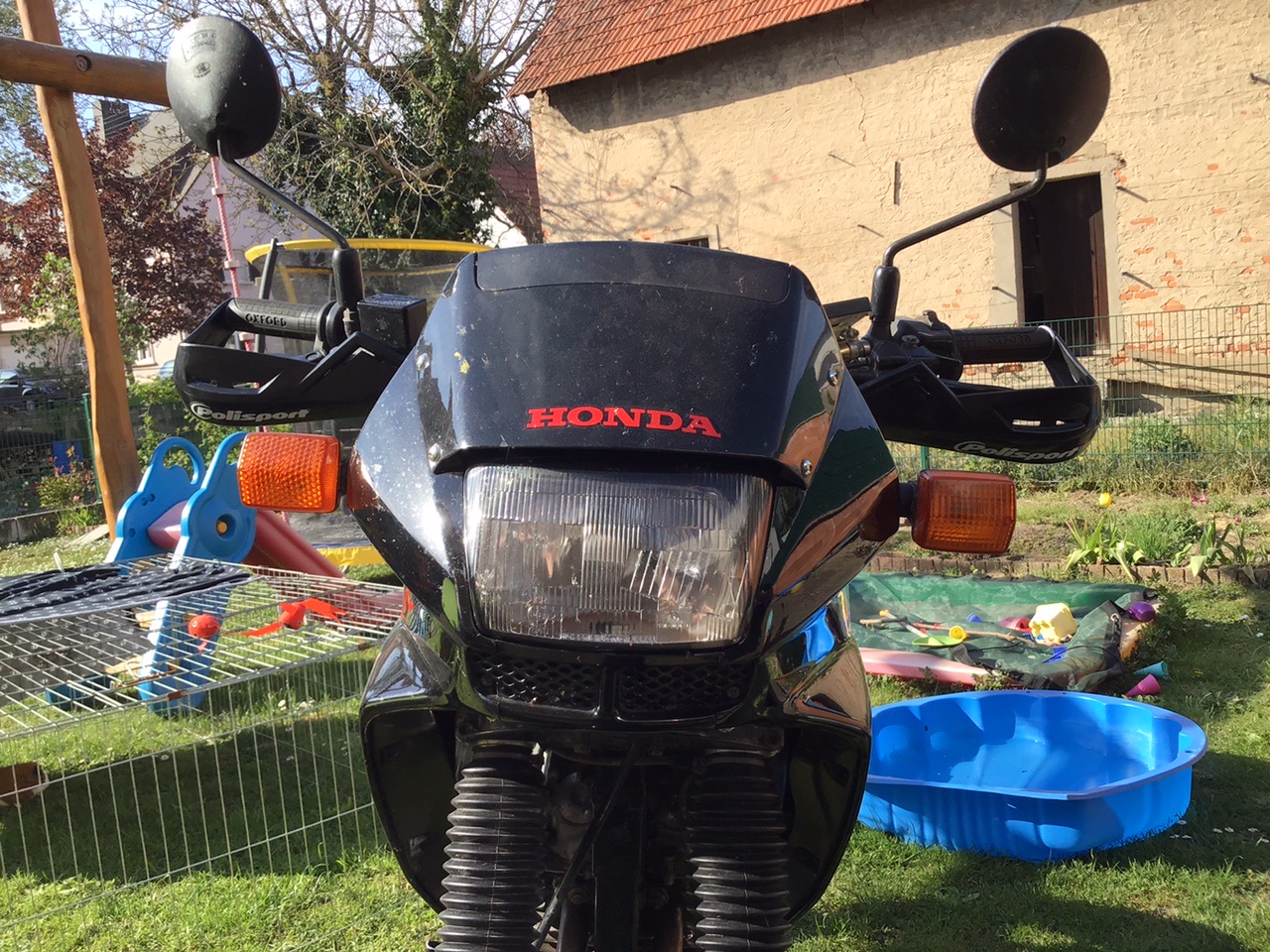

Und letzten Endes hier nochmal ohne Aufkleber und mit Spoilerchen. Kleber habe ich auch schon angebracht. Ich hoffe die Dinger halten eine Weile.
Frontansicht ohne Polisport Aufkleber und mit geklippsten Spoileraufsätzen
Euch allen vielen Dank für die Unterstützung.

Hallo Steffen
Ich weiß nicht ob es nur die Perspektive Deiner Aufnahmen ist aber mir scheint Deine Montage am Lenkerende unter ziemlicher Spannung zu stehen bzw. der Radius ist doch ziemlich eng. Ich hatte am Anfang auch das Gefühl daß es bei mir zu sehr unter Spannung steht - vor allem links und ich schrieb ja auch daß ich da nochmal drangehen werde. Bin ich mittlerweile auch - ich habe das Problem so gelöst daß ich die inneren Strebenbefestigungen nochmals gelöst habe und einfach locker weiter nach außen geschoben habe. Ließ sich sehr einfach bewerkstelligen und nun gehen die Handschalen am Lenker tatsächlich mehr oder weniger rechtswinkelig nach vorne ab und weisen keinerlei Spannung mehr auf. Das einzige was mich bei mir nun noch stört ist daß der Choke nicht mehr klemmt sondern ich ihn händisch in Position halten muß bis die Maschine etwas warmgeschnattert ist damit man ohne losfahren kann. Wobei losfahren momentan ja eher theoretisch gemeint ist - als Bayer, bzw. Franke stehen wir ja immer noch unter Ausgangs- bzw. Ausfahrbeschränkung.

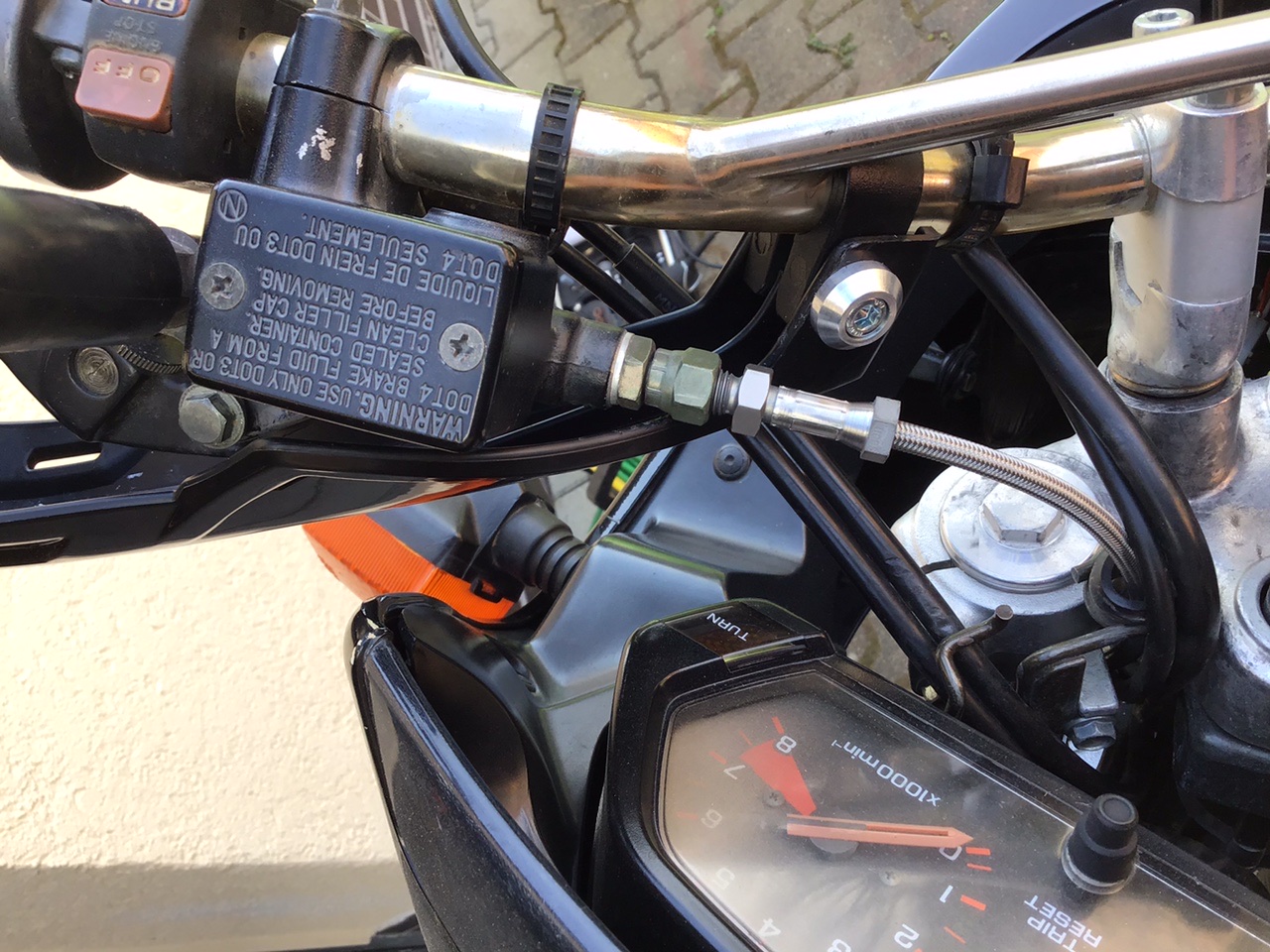

Und, ist die Schraube die den Bremshebel hält original? Sieht wie eine nachträglich ausgetauschte Schlitzschraube aus.

So wie die Bremsleitung unvermeidbar auf dem Bügel anliegt (ist bei mir leider auch noch so) , sollte man trotz allem Schutz die Befestigung der Bremsarmatur nicht zu fest ziehen.Wenn der ganze Bügel nach oben gedrückt wird (das wird passieren , gaanz bestimmt) , brichst du dir den Schlauchanschluß aus der Pumpe.
Bremshebel ganz ,Pumpe am Arxxx.Besser ist ein Bremsschlauch , der im Rechtenwinkel nach oben geht .

habe gerade gesehen, dass die Montage bei Steffen mit Tricks doch geklappt hat.
Was man noch machen könnte, um die Spannung am Ende der Protektoren herauszubekommen.
Wenn die Lenkerklemme zum Protktorenende noch etwas Luft hat am Protektor ein Langloch einfeilen.
Beim Bild Lenkeinschlag rechts siehts so aus ob da noch Luft wäre.
Wenns nicht so wäre, könnte noch der Abschlussteg vom Protektor abgedrehmelt werden und ebenfalls ein Langloch in den Protektor.
Dabei käme der Protektor auf diesem Bild mehr nach links.
Verfasst: Fr 17. Apr 2020, 20:50
supertevran hat geschrieben: Do 16. Apr 2020, 19:22 Hallo Steffen
Da kommen zwei Dinge zusammen.
  1. Du hast eine RD08 und ich eine RD02. Bei der RD08 ist der Lenker höher und damit auch die Lenkerquerstrebe. Das bedeutet, dass Du mit der Halterung der Protektoren weiter nach außen kommst, als ich an der RD02 mit dem niedrigen Lenker.
  2. Ich habe Oxford Heizgriffe verbaut, die ein bisschen länger sind, als die originalen Griffe. Das heißt die Griffe stehen ein bisschen über die Lenkerrohrenden. Demzufolge ist mein Lenker um wenige Zentimeter breiter.
Diese beiden Faktoren sorgen dafür, dass die Protektoren bei meiner Domi unter höherer Spannung stehen, als bei Deiner.
Der Lenker der RD08 ist definitiv besser geeignet zur Montage dieser Protektoren. Das konnte ich auch durch Fotos und Hinweise von alpe650 feststellen.
Ich sehe keine Möglichkeit, aus der Konstruktion Spannung herauszunehmen, außer eine "Erweiterung" für die inneren Strebenbefestigungen zu basteln.
Tolek hat geschrieben: Do 16. Apr 2020, 20:36 So wie die Bremsleitung unvermeidbar auf dem Bügel anliegt (ist bei mir leider auch noch so) , sollte man trotz allem Schutz die Befestigung der Bremsarmatur nicht zu fest ziehen.Wenn der ganze Bügel nach oben gedrückt wird (das wird passieren , gaanz bestimmt) , brichst du dir den Schlauchanschluß aus der Pumpe.
Keine Sorge. Den kannst Du bei mir durch einen kräftigen Ruck verschieben.
