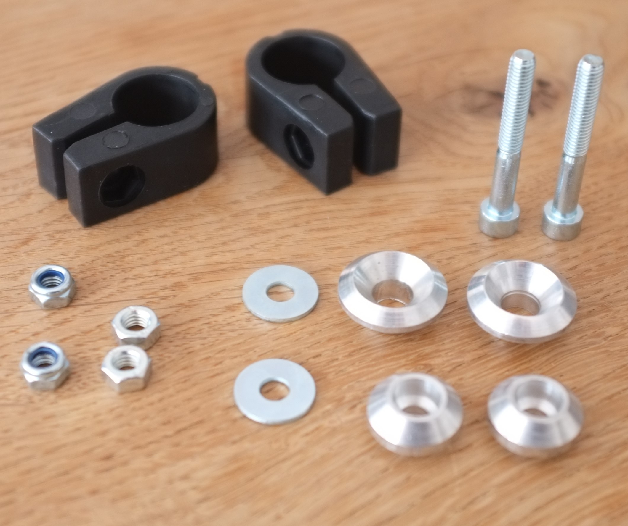

Könntest Du mir außerdem den Gefallen tun und ein Foto vom Lieferumfang machen? Insbesondere interessiert mich das Material zur Verschraubung am Lenkerende.

die Teile sowie die Befestigung am Lenker sind aus Kunststoff.
Zur Befestigung am Lenkerende sind je 2 Spreizhülsen aus Metall dabei, die in das Rohr geschoben werden und dann mittels eines Spreitzdornes auseinandergedrückt werden.
Alle Teile sind Hochwertig verarbeitet.
Bei der Befestigung der Handguards sollten die klemmungen von Hand u Kupplungshebel gelockert werden, damit sie richtig fixiert werden können.

Beitrag von supertevran »

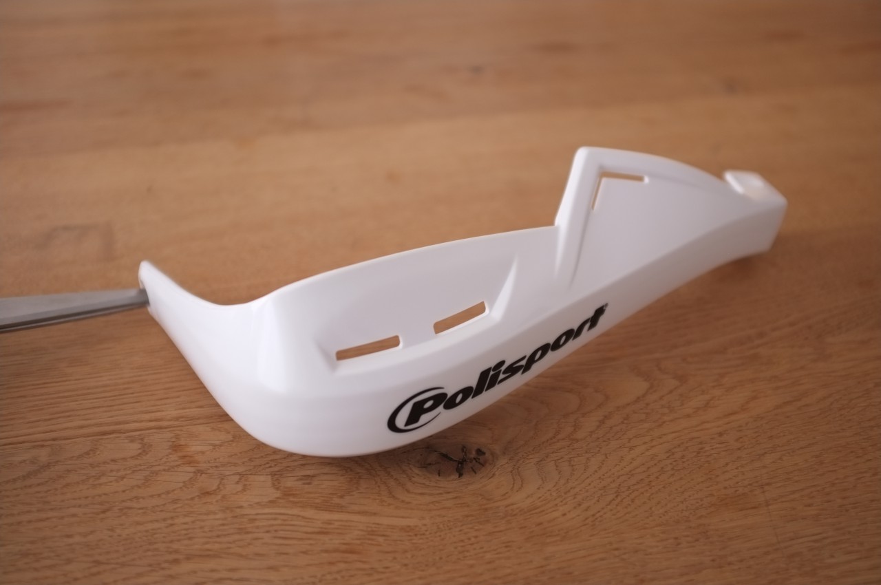

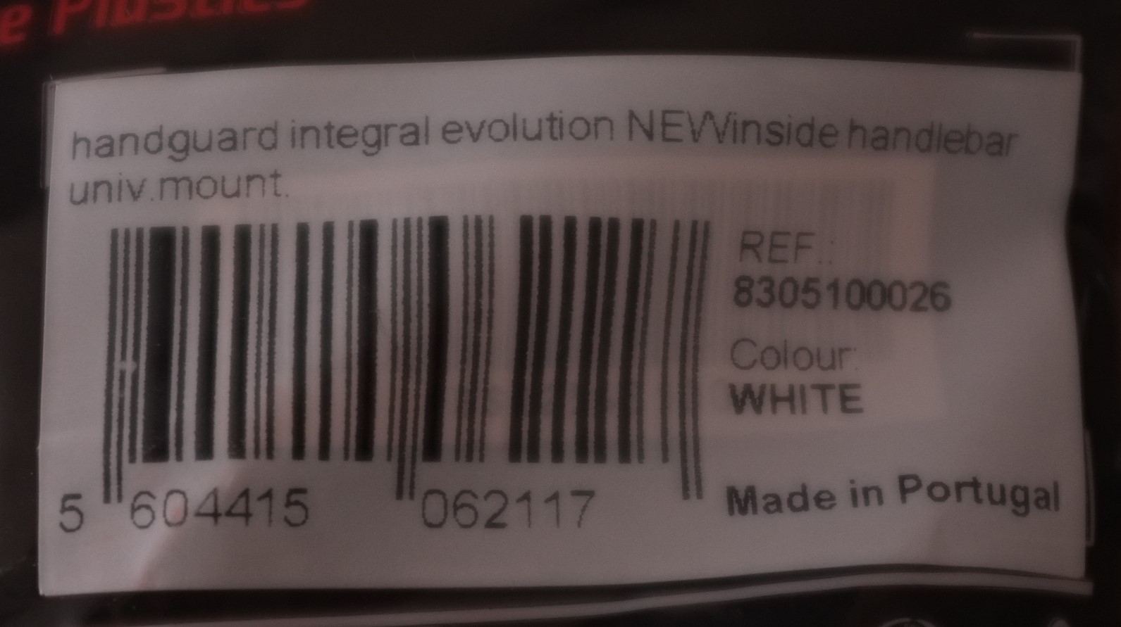

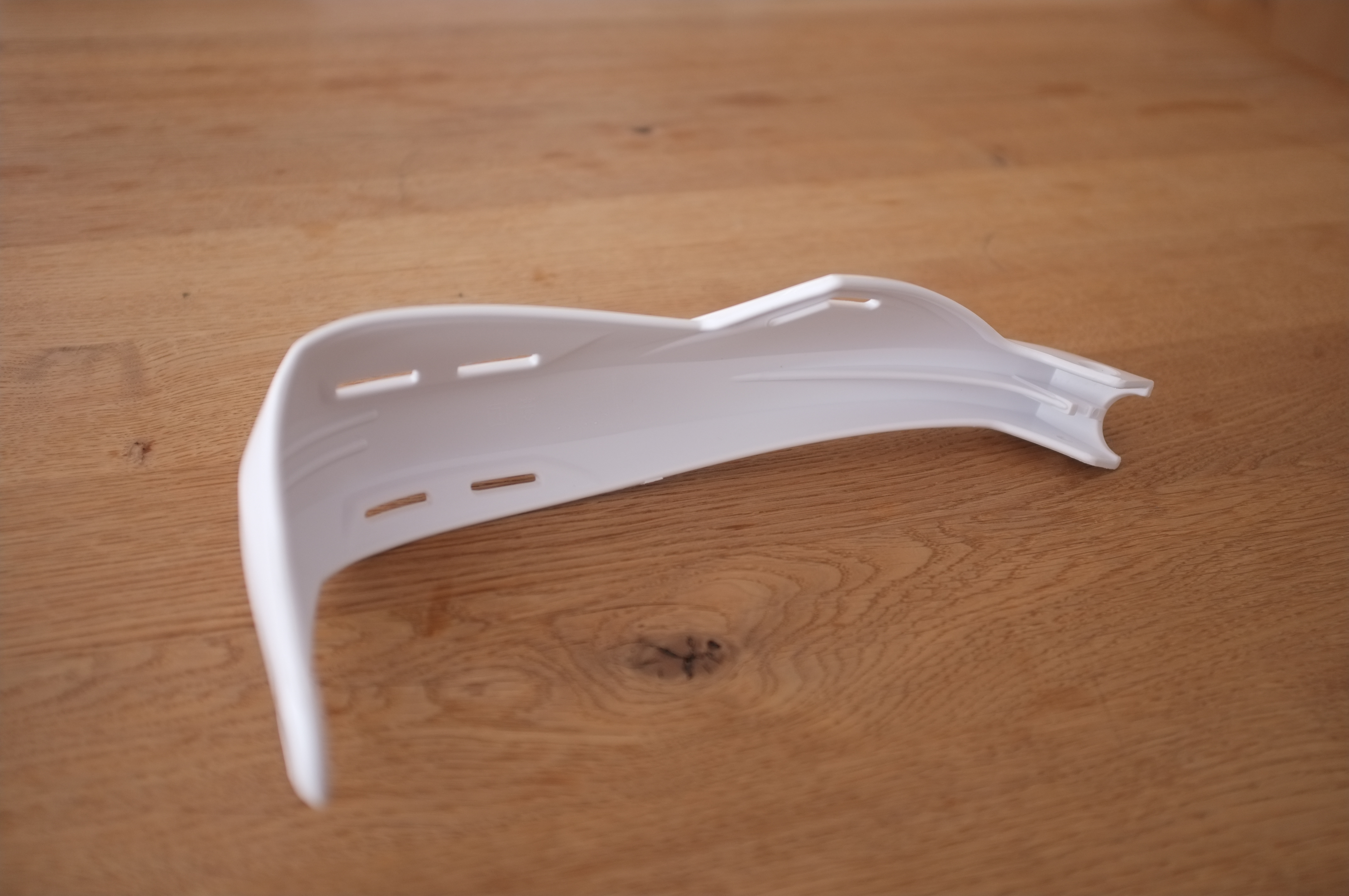

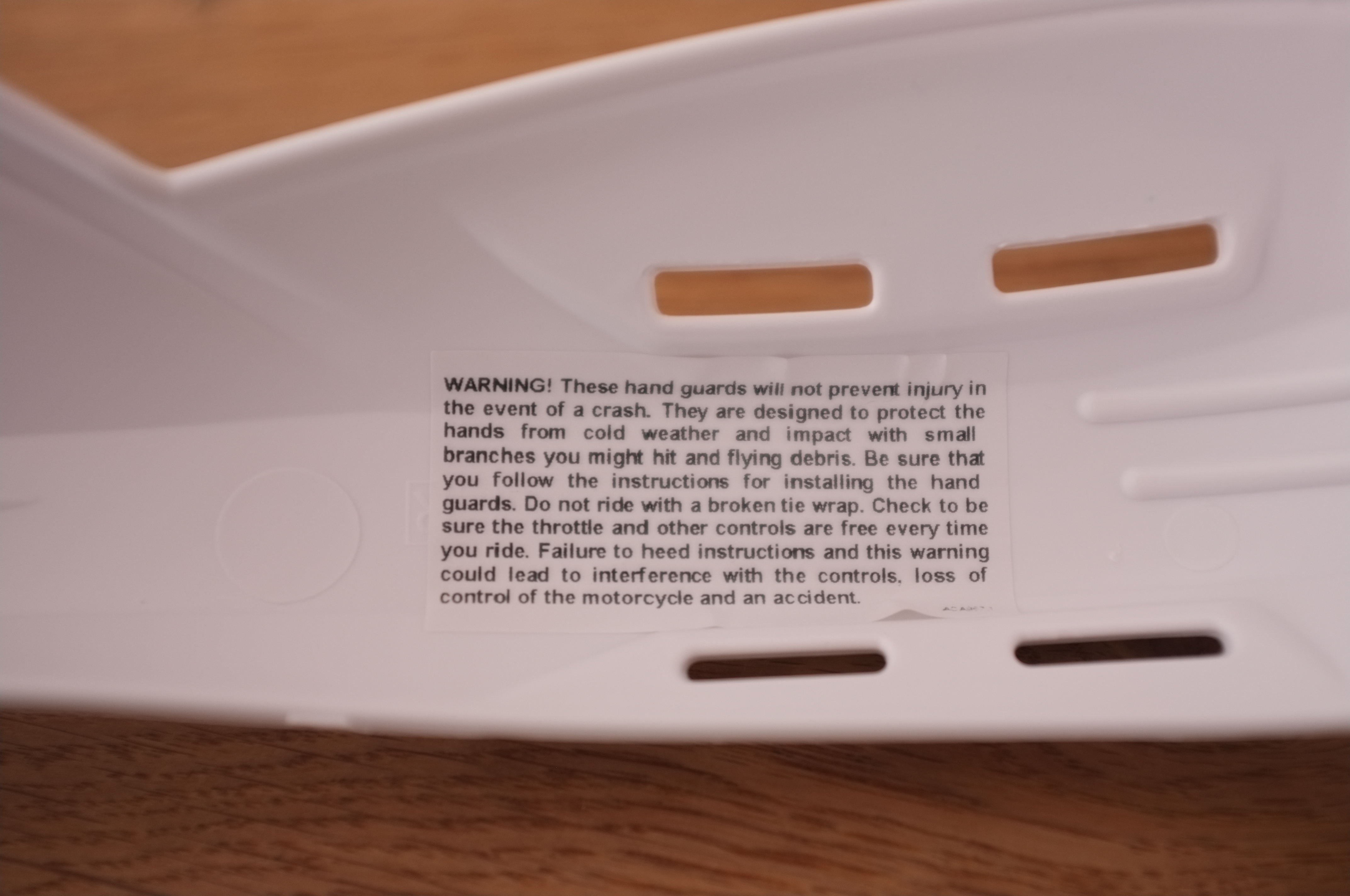

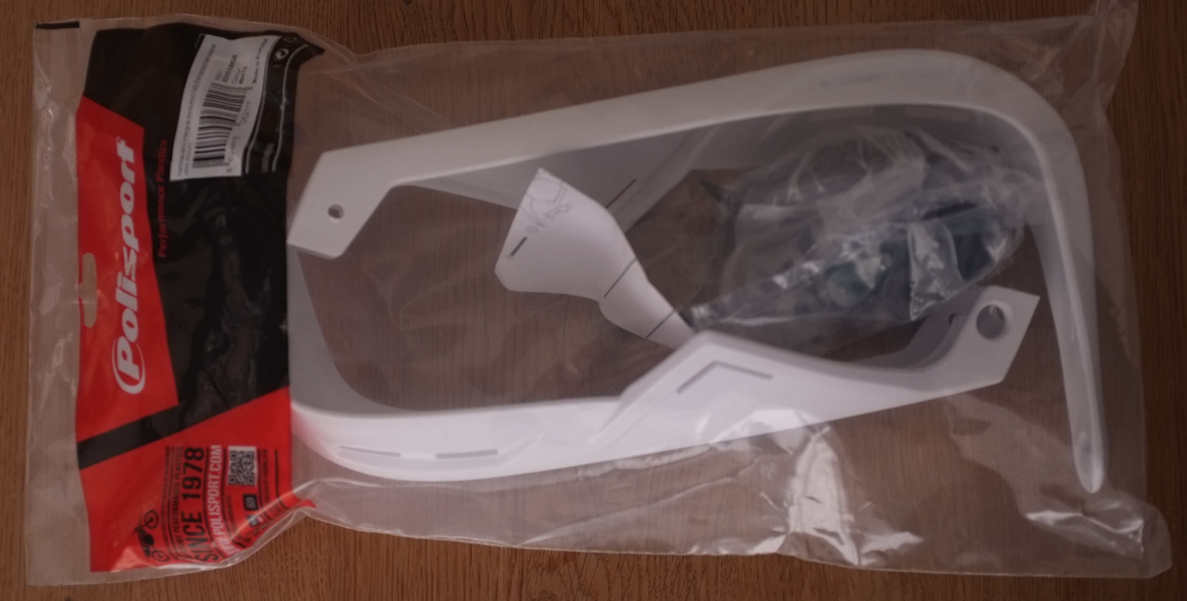

Hallo. Soeben sind die "handguard integral evolution NEW" eingetroffen. Montieren kann ich sie noch nicht sofort. Es schneit!
Vorab also die Bilder vom genauen Lieferumfang sowie eine erste Einschätzung meinerseits.
- Die Sendung erreichte mich ordentlich verpackt und sehr rasch per DHL.
- Alle Teile sauber in einem großen Kunststoffbeutel eingeschweißt.
- Die eigentlichen Handschützer sind aus PP - also Polypropylen und nicht aus PA = Polyamid wie gehofft.
- Diese Spritzgußteile sind sauber verarbeitet und auch entgratet. Nix verzogen oder gar wellig. Keine Lunker etc.
- Der Schriftzug "Polisport" ist mittels eines Aufklebers angebracht und NICHT gedruckt. Kann hoffentlich leicht entfernt werden.

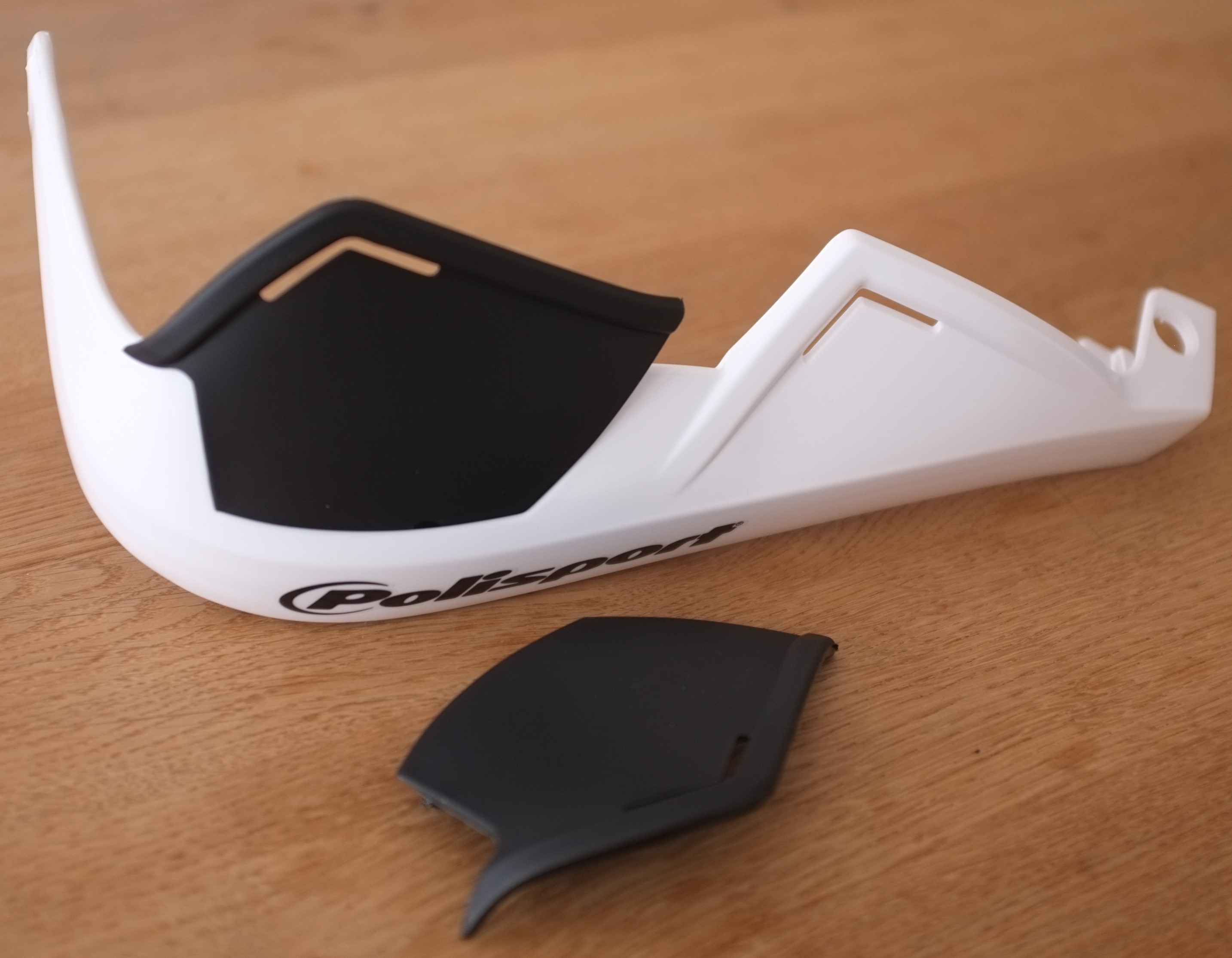

- Mitgeliefert werden 2 zusätzliche schwarze Abweiser die sich passgenau anclipsen lassen. Da wackelt nix, kein Spalt. Sehr fein.
- Das Montagematerial kommt in 2 separaten Säckchen. Die beiden Inbus sind mit 08.8 markiert und m.E. verzinkt.
- Die anderen Kleinteile sind m.E. aus Aluminium. Auch diese sind sauber verarbeitet und machen einen stabilen Eindruck.
- Die beiden schwarzen "Schellen" sind aus Kunststoff. Diese tragen keine Markierung aus welchem Material sie hergestellt sind.
Erstes Fazit. Saubere Sache soweit. Wenn nun auch noch die Montage klappt wäre ich soweit zufrieden.

Und beachte den Warnaufkleber!!!
Nich das es da was auf die Finger gibt!

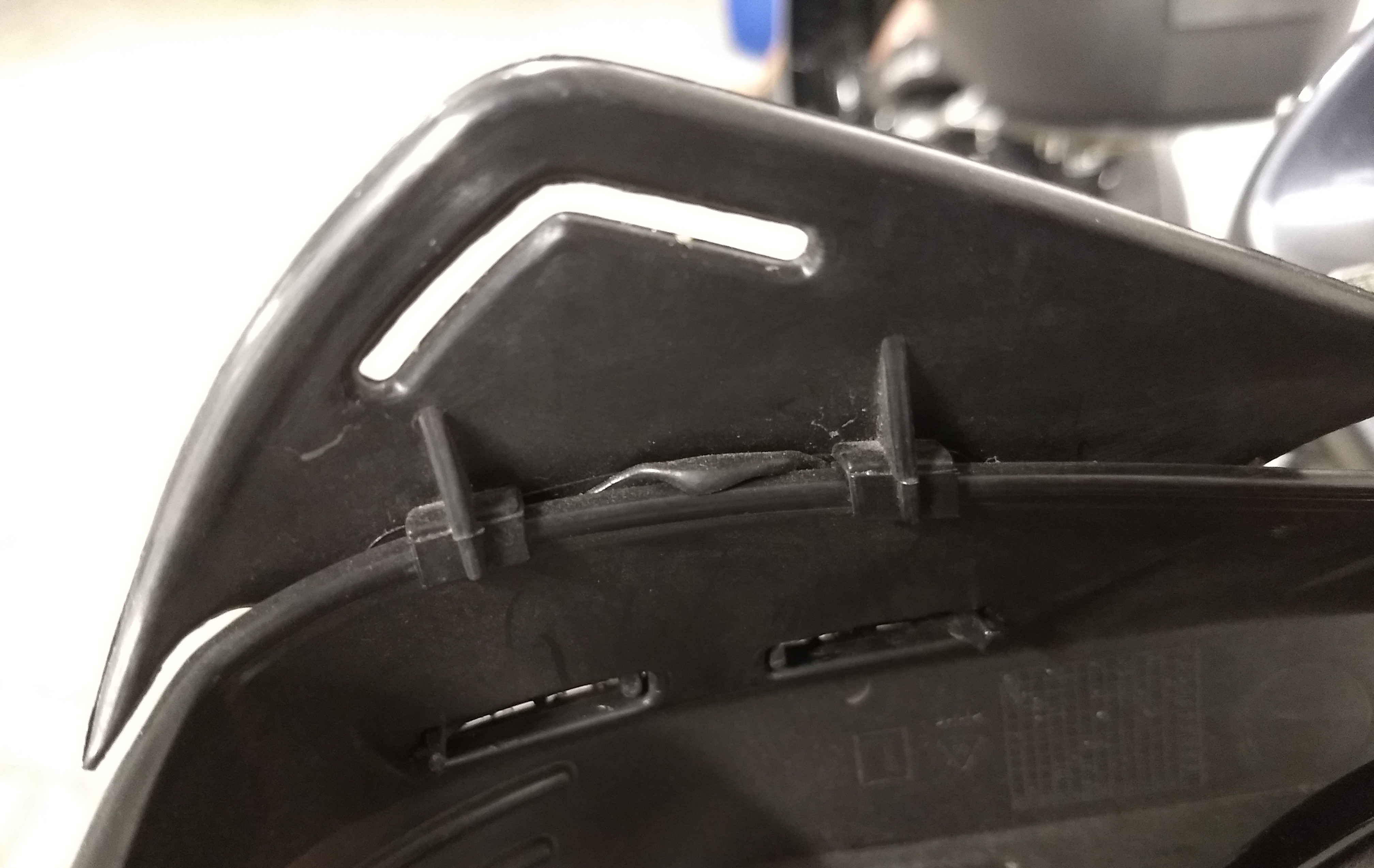

Das sind die selben wie ich habe. Passen sehr gut. Nur die Befestigung der Spoiler ist nicht so der Hammer. Die kann man schonmal verlieren. Hab sie mit einem Tupfer Polymerkleber fixiert.

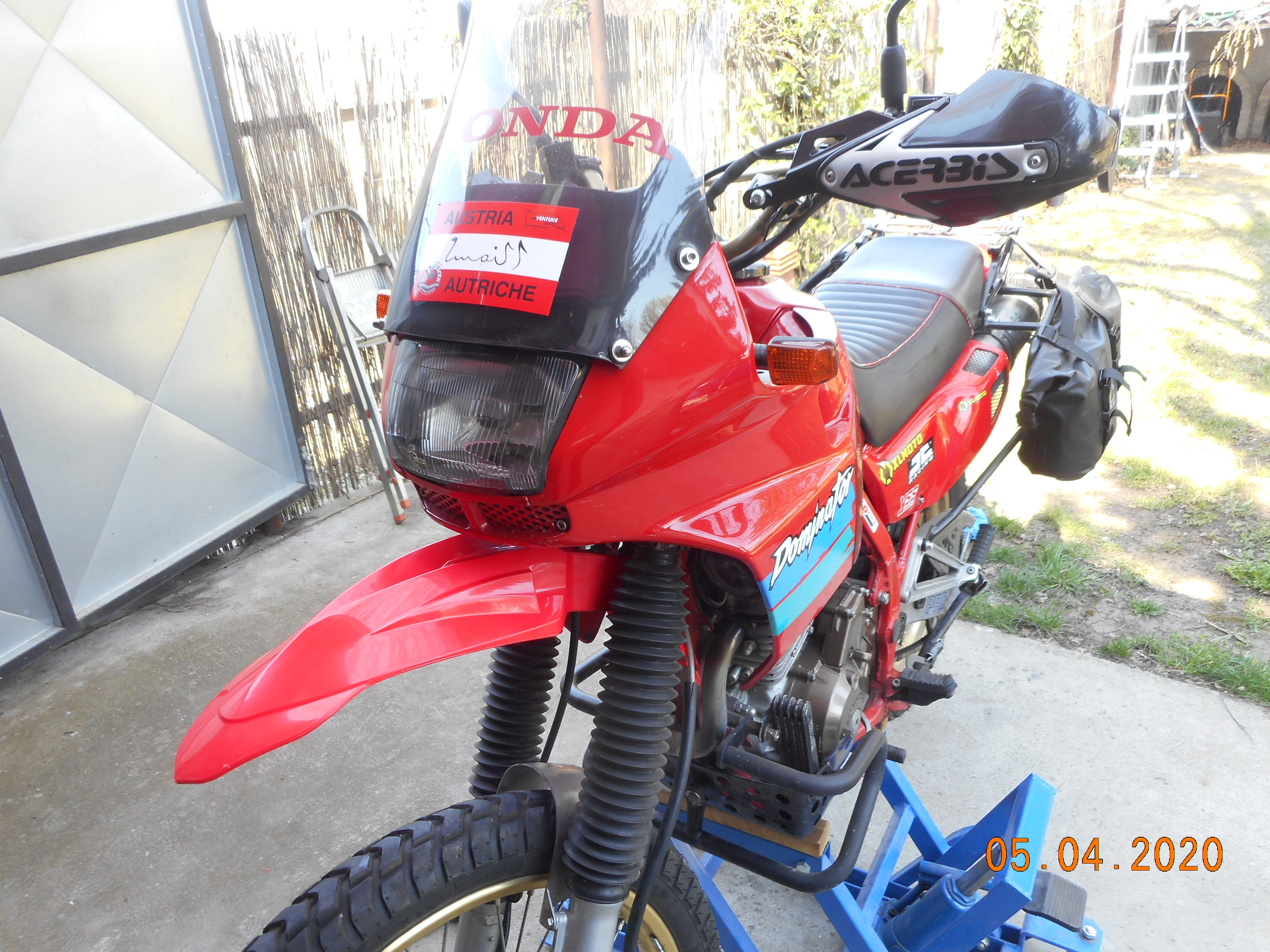

Ich verstehe nicht ,wo ihr immer das billige Zeug her bekommt, meine Acerbis haben über 130 Euronen gekostet.und das schon vor Jahren. Und das beim Louis. Wegen Passgenauigkeit muss ich dazu sagen, habe den Lenker einer alten Afrika Twin verbaut. Passt genau.

Ja das war auch der Grund warum ich dazu geschrieben habe Lenker von Afrika. Sonst hätten sich mache ein Teil gekauft das nicht passt.

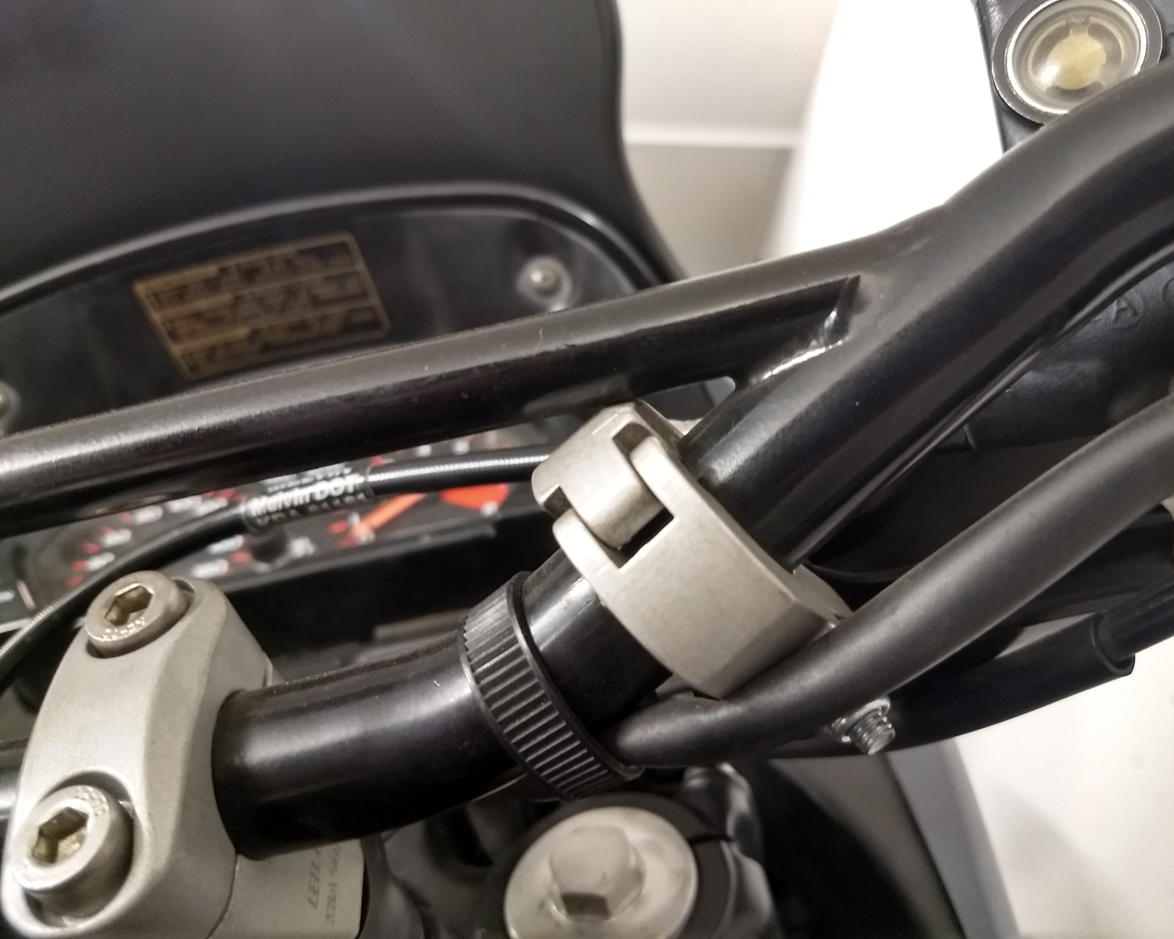

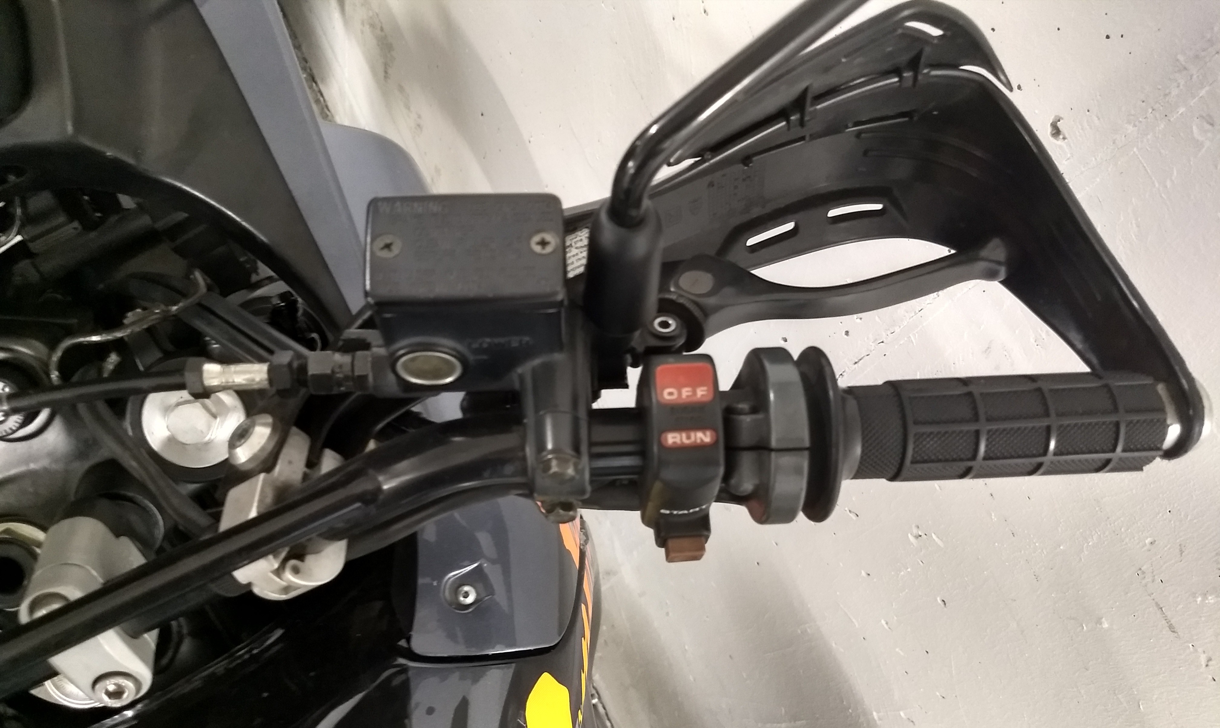

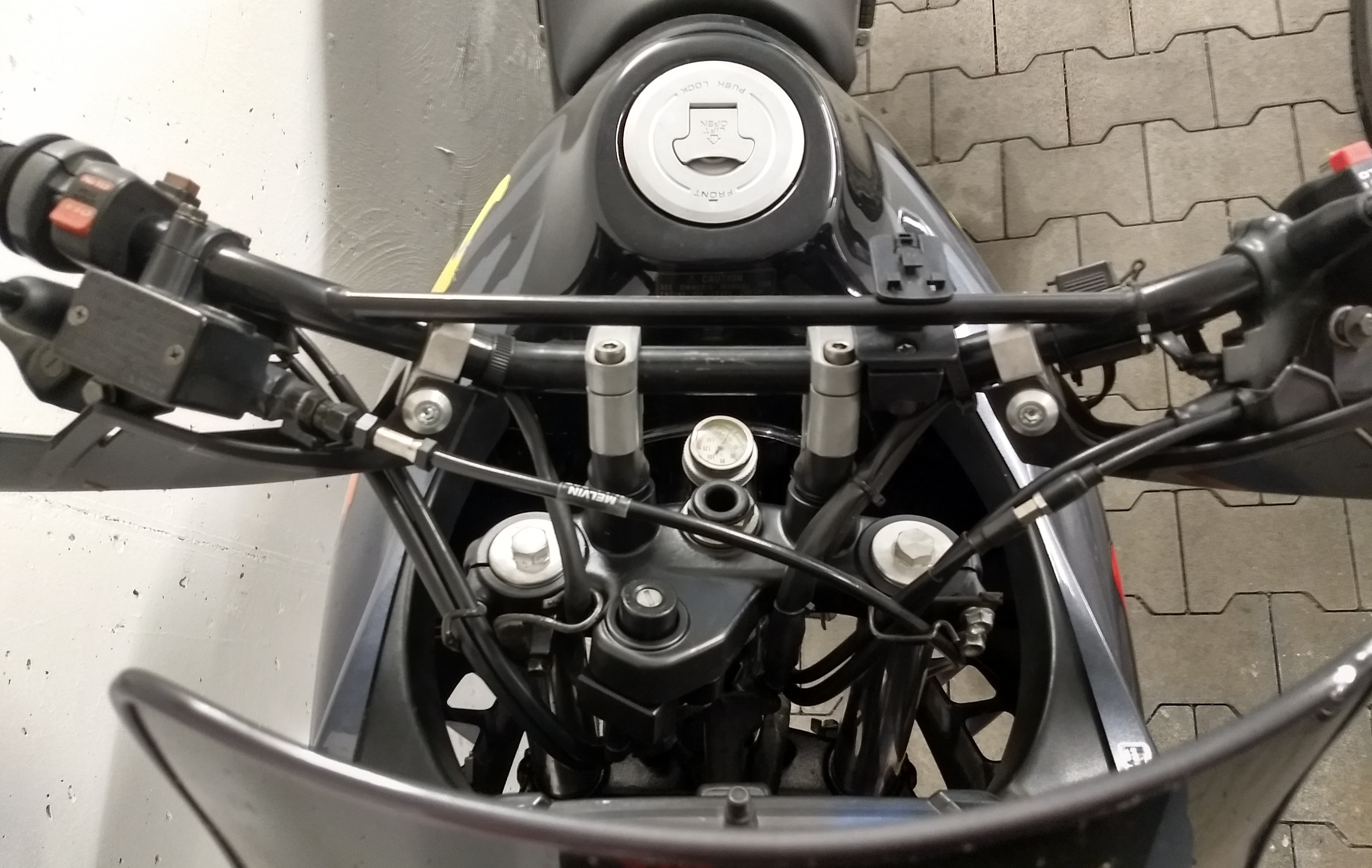

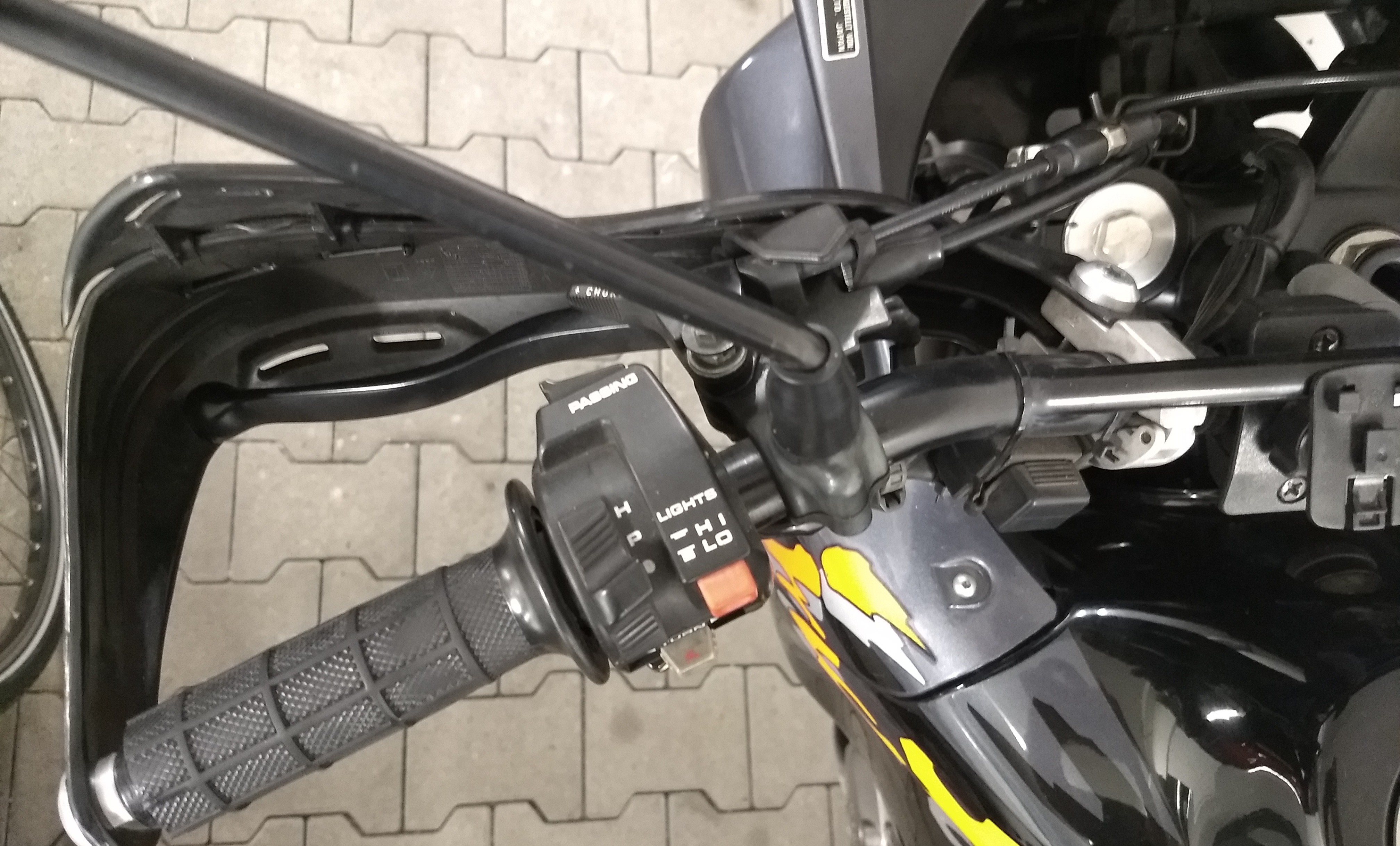

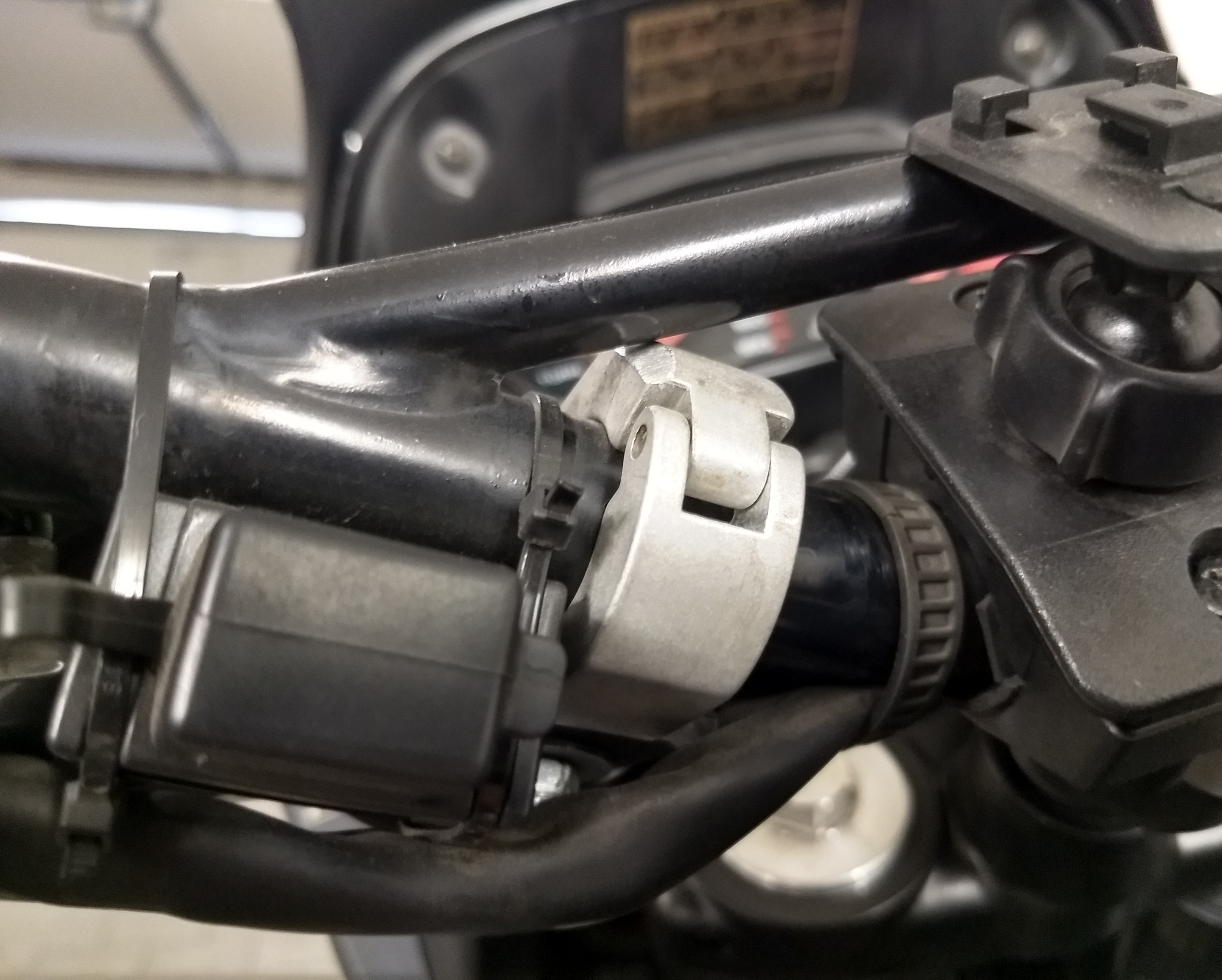

Original Lenker RD02,
Ich hab die gleichen Schützer dran, allerdings mit Alu Schellen zur Befestigung. Ich musste diese aber abfeilen sonst hätten die Hebel am Schützer geschliffen, siehe Fotos. Und die Spoiler unbedingt mit gescheiten Kleber fixieren, die rasseln wie verrückt, da sie nur angeklipst sind.

Danke für die Fotos, Chris.
Ich nehme das Vorhaben die nächsten Tage nochmal in Angriff. Heute habe ich irgendwie keine Lust mehr.
