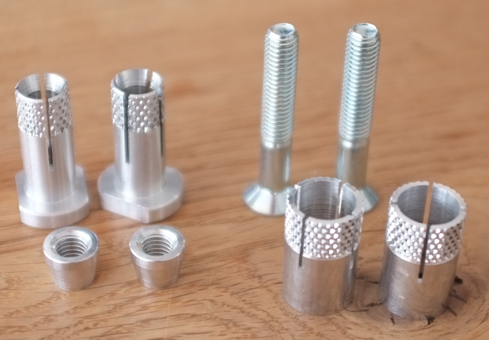

Re: Acerbis Handschalen Rally Pro
die Teile sowie die Befestigung am Lenker sind aus Kunststoff.
Zur Befestigung am Lenkerende sind je 2 Spreizhülsen aus Metall dabei, die in das Rohr geschoben werden und dann mittels eines Spreitzdornes auseinandergedrückt werden.
Alle Teile sind Hochwertig verarbeitet.
Bei der Befestigung der Handguards sollten die klemmungen von Hand u Kupplungshebel gelockert werden, damit sie richtig fixiert werden können.

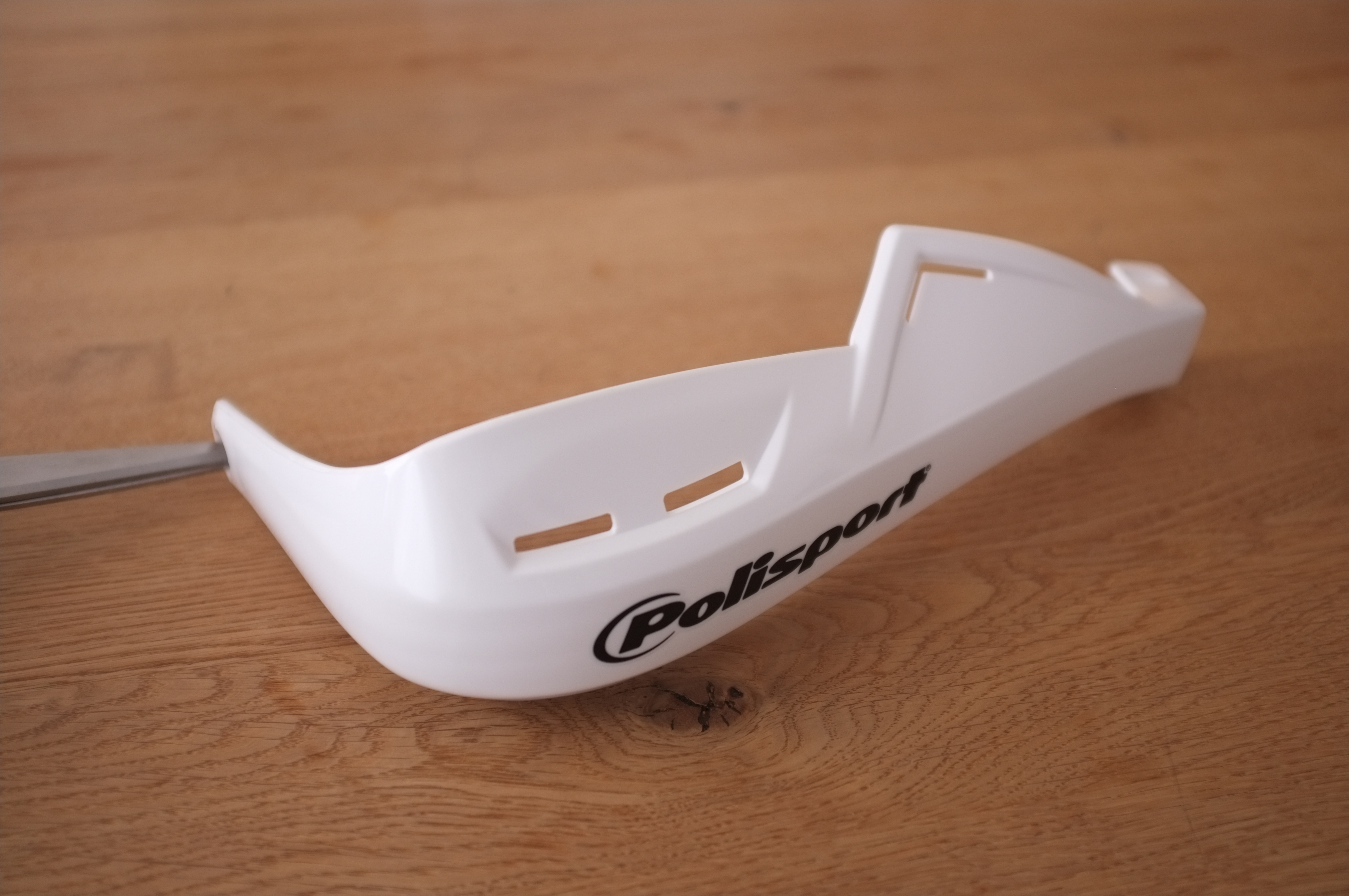

Hallo. Soeben sind die "handguard integral evolution NEW" eingetroffen. Montieren kann ich sie noch nicht sofort. Es schneit!
Vorab also die Bilder vom genauen Lieferumfang sowie eine erste Einschätzung meinerseits.
- Die Sendung erreichte mich ordentlich verpackt und sehr rasch per DHL.
- Alle Teile sauber in einem großen Kunststoffbeutel eingeschweißt.
- Die eigentlichen Handschützer sind aus PP - also Polypropylen und nicht aus PA = Polyamid wie gehofft.
- Diese Spritzgußteile sind sauber verarbeitet und auch entgratet. Nix verzogen oder gar wellig. Keine Lunker etc.
- Der Schriftzug "Polisport" ist mittels eines Aufklebers angebracht und NICHT gedruckt. Kann hoffentlich leicht entfernt werden.
- Mitgeliefert werden 2 zusätzliche schwarze Abweiser die sich passgenau anclipsen lassen. Da wackelt nix, kein Spalt. Sehr fein.
- Das Montagematerial kommt in 2 separaten Säckchen. Die beiden Inbus sind mit 08.8 markiert und m.E. verzinkt.
- Die anderen Kleinteile sind m.E. aus Aluminium. Auch diese sind sauber verarbeitet und machen einen stabilen Eindruck.
- Die beiden schwarzen "Schellen" sind aus Kunststoff. Diese tragen keine Markierung aus welchem Material sie hergestellt sind. Erstes Fazit. Saubere Sache soweit. Wenn nun auch noch die Montage klappt wäre ich soweit zufrieden.
Gruss Michael

Und beachte den Warnaufkleber!!!
Nich das es da was auf die Finger gibt!
Das sind die selben wie ich habe. Passen sehr gut. Nur die Befestigung der Spoiler ist nicht so der Hammer. Die kann man schonmal verlieren. Hab sie mit einem Tupfer Polymerkleber fixiert.

Danke für die Fotos, Chris.
Ich nehme das Vorhaben die nächsten Tage nochmal in Angriff. Heute habe ich irgendwie keine Lust mehr.
