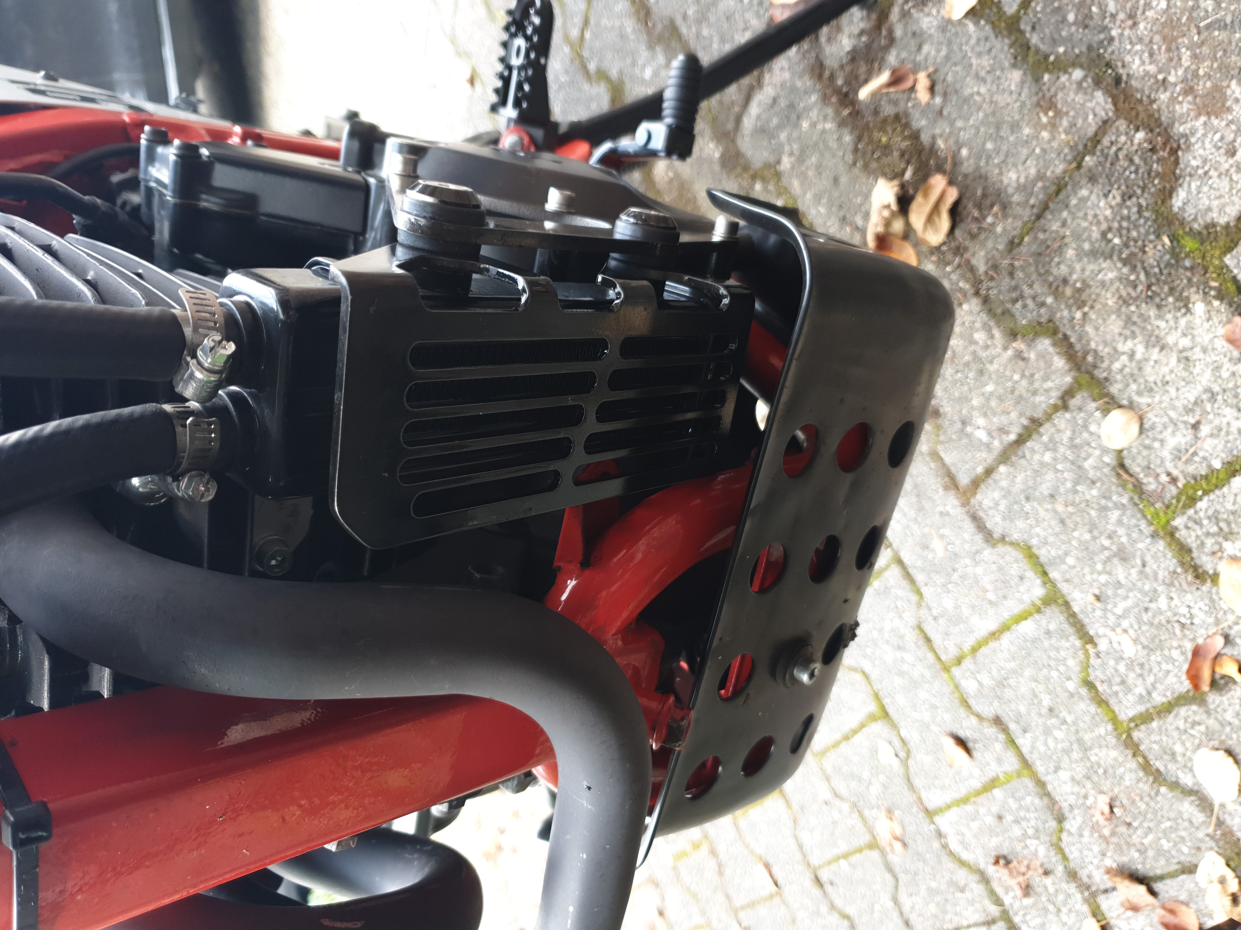

Hallo allerseits,
das Problem mit der hohen Öltemperatur scheint, wie auch schon der ein oder andere hier vermutet hat, doch am hohen Frontfender zu liegen.
Habe den am Wochenende mal abgeschraubt und bin bei 20 Grad Lufttemperatur so 40km durch die Gegend gefahren (kein Stadtverkehr).
Die Öltemperatur hat sich da so auf 120 Grad eingependelt - das sollte wohl passen. Und vor allem geht sie - fährt man mal eine Weile bei 110 km/h -
auch wieder leicht zurück. Das war vorher nicht so.
Habe gestern meinen Ölkühler-Kit aus den USA bekommen. Den werde ich in nächster Zeit noch montieren, den Frontfender etwas perforieren, und dann hoffe ich mal,
daß sich die 140 Grad bei 20 Grad draußen erledigt haben.

Da ich mittlerweile herausgefunden habe, wie man hier Bilder anfügt - das ist mein Schätzelein:

Kannst Du mal Bilder von dem Kühler-Kit machen?
Auf der Zeichnung sieht das schonmal gut aus!
Ist das mit Thermostat?

Nachtrag, achte bei der Plazierung darauf das Du Dir nicht zu viel der Zylinder Frontfläche abdeckst.

Von diesem Kit hab ich schonmal was geschrieben ,hab den selbst aber nicht .
Die 120°C sind aber eigentlich auch zu viel !

Ist das der Sutton-Cycle-Works Kühler von dem es YouTube Videos gibt?

Das Thermostat habe ich nicht mitbestellt. Der Verkäufer bietet ein automatisches- und ein manuelles Thermostat aber an.
Da ich mittlerweile aber ein absoluter Waschlappen geworden bin, und das Moped eh nur zwischen 18 und 25 Grad bewegen werde,
stellte sich mir die Frage des kaufens nicht.
Die Aluteile sind sehr gut gefräst und präzise gebogen. Einwandfrei.
Angebracht wird der Radiator sammt Schutz anstelle des Bordwerkzeug-Plastik-Kastens. Also nicht auf Höhe oder vor dem Zylinderkopf.
chris1383 hat geschrieben: Di 23. Jun 2020, 16:36
Der ist es. Muß mal nach dem Video suchen, da ich bis dato nicht wußte, daß es eins gibt.

Der Spaß kostet in Euro ziemlich genau 410. Bevor ich mir da aber was zurecht säge.....

Gern geschehen, kein Thema. Auweia da hast ja ganz schön investiert! Ich hatte für meinen Kühler gebraucht nur einen Bruchteil bezahlt aber auch eine Menge Ärger gehabt, bis alles dicht war und gepasst hat.

habe da echt viel gelesen und verglichen. Es sollte dann letztendlich schon ein kleiner Lamellenradiator - schön verpackt sein. Und das ist der hier.
Alternativen habe ich nicht gefunden. Wurscht - wer's schön haben will muss leiden !
(oder Fräs- und Biegemaschine in der Garage haben)

anbei ein paar Bilder des Sutton-Cycle-Works Kits, den ich vor zwei Wochen angebracht habe.
Die Aluteile wurden erst einmal provisorisch mit Spraydose lackiert. Im Herbst / Winter werde ich die
mal pulvern lassen, und auch die Schraubenköpfe lackieren.
Bin heute Vormittag mal 120 km durch die Gegend geflitzt - 110-115 Grad Öltemperatur bei 25 Grad draußen.
Damit bin ich sehr zufrieden.
Desweiteren habe ich von Motul 10W40 auf Motul 15W50 teilsynthetisch gewechselt.
André
