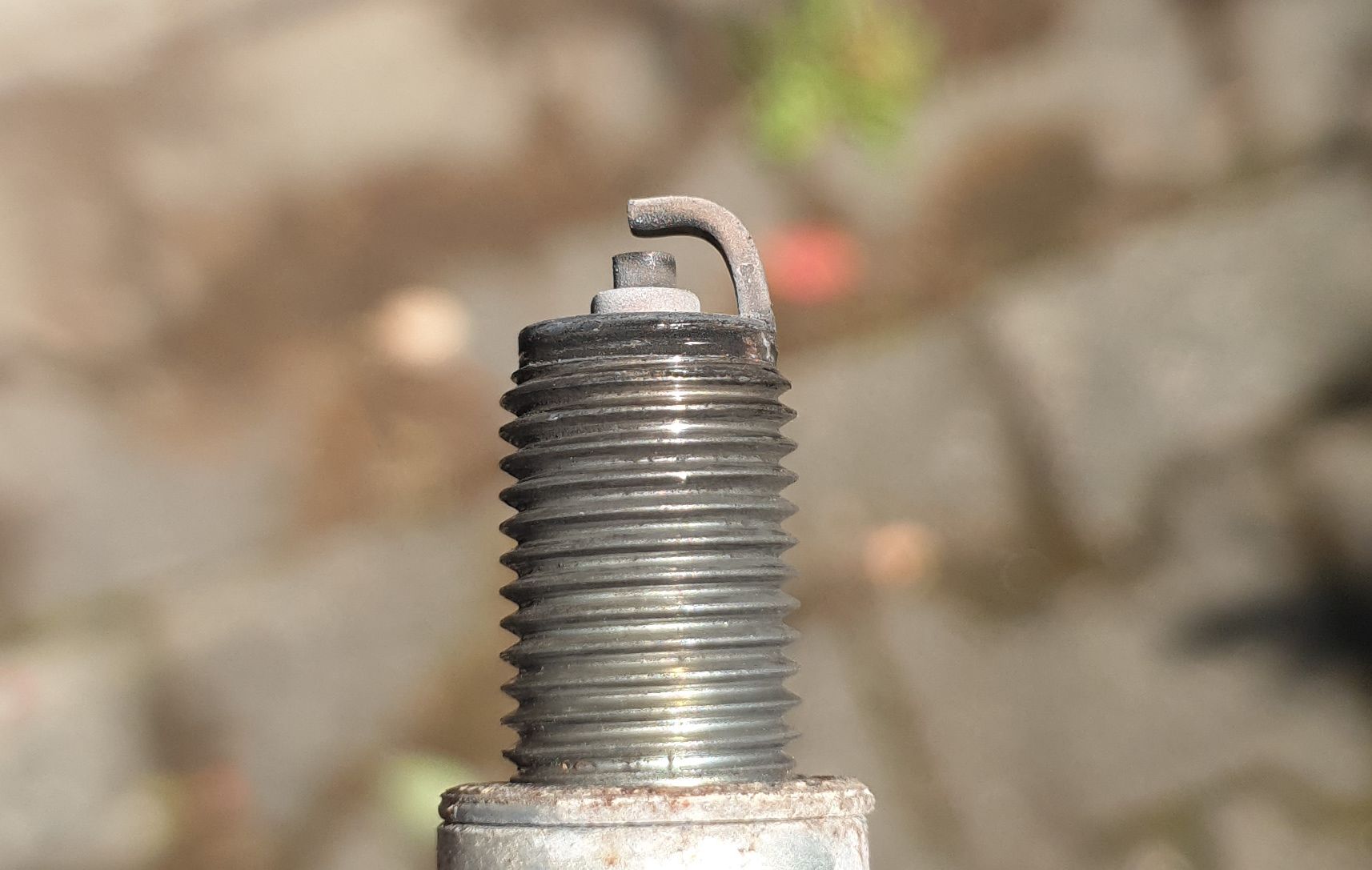

Habe gestern noch einmal ein Bild der Zündkerze gemacht.
Irgendwo habe ich mal etwas von "rehbraun" gelesen. Das sollte so dann passen, oder ?

Beiträge: 2497
Re: Springt kalt sehr schlecht an
Laut Fachleuten gibts die klaren Aussagen über Rehbraun seit bleifrei nicht mehr.Bei deiner könnte man aber einem zu mageren Lauf zustimmen .Mach doch ma Bild von Vorne.
Stoppelhopser
Beiträge: 31
Registriert: Di 19. Mai 2020, 21:39
Wohnort: Kassel
Beitrag von Stoppelhopser »
Danke, liefere ich morgen nach ! :)
